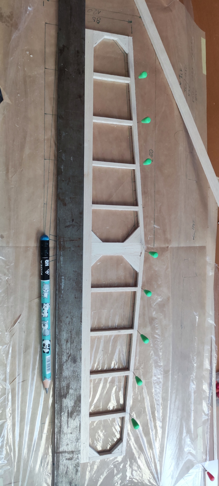

Przygotowuję centropłat.
IMG_20240719_151840.jpg [ 537.17 KiB | Przeglądany 22642 razy ]

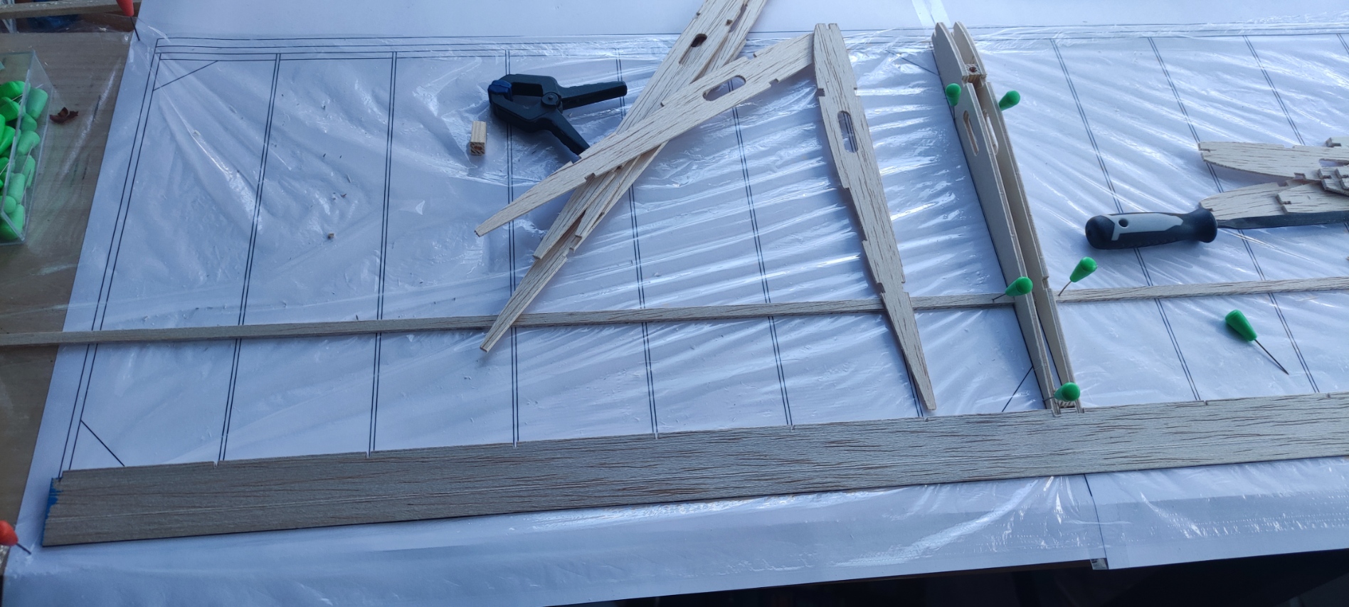

A także statecznik poziomy
IMG_20240719_195140.jpg [ 637.9 KiB | Przeglądany 22642 razy ]

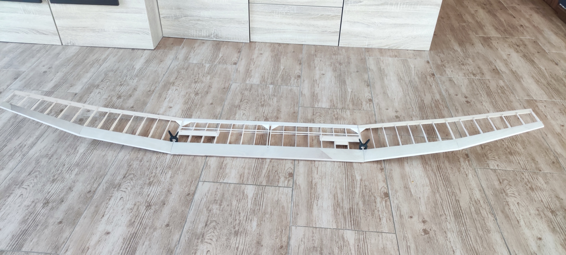

Jak i ster wysokości.
IMG_20240720_180604.jpg [ 668.81 KiB | Przeglądany 22642 razy ]

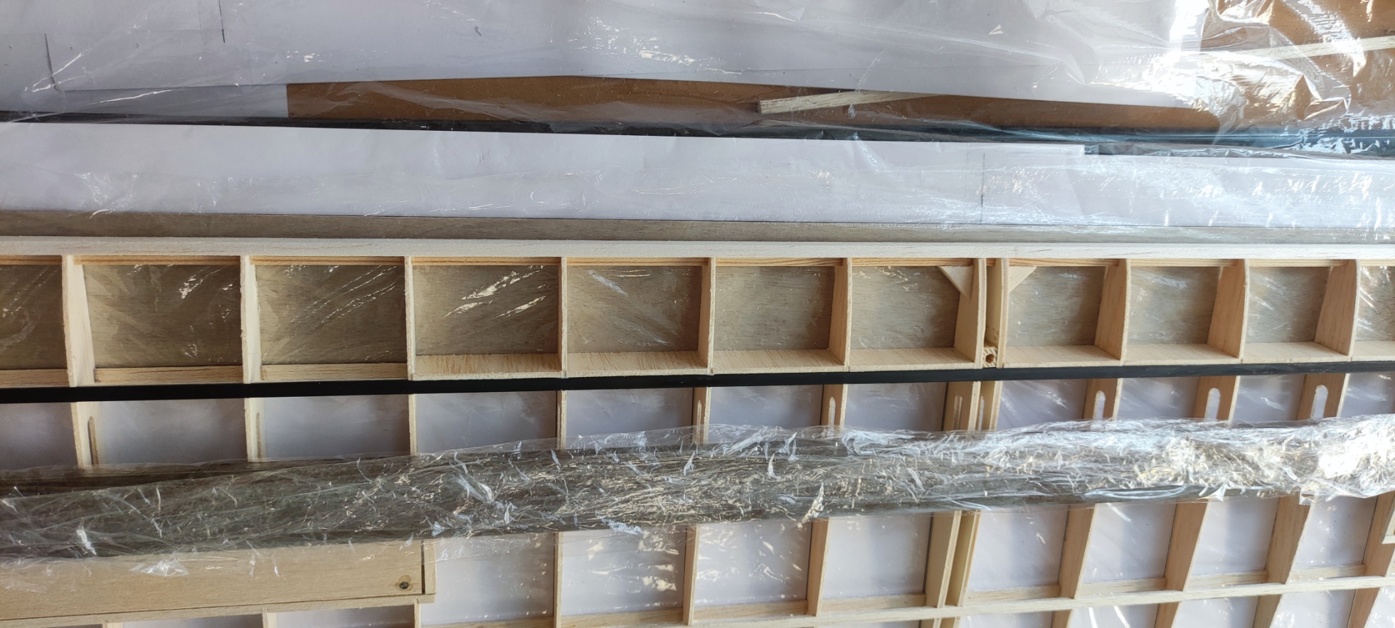

Tak prezentuje się przód kadłuba, będzie trochę zmian, bo mam zamiar wykonać wersje z napędem.
IMG_20240720_180558.jpg [ 577.59 KiB | Przeglądany 22642 razy ]

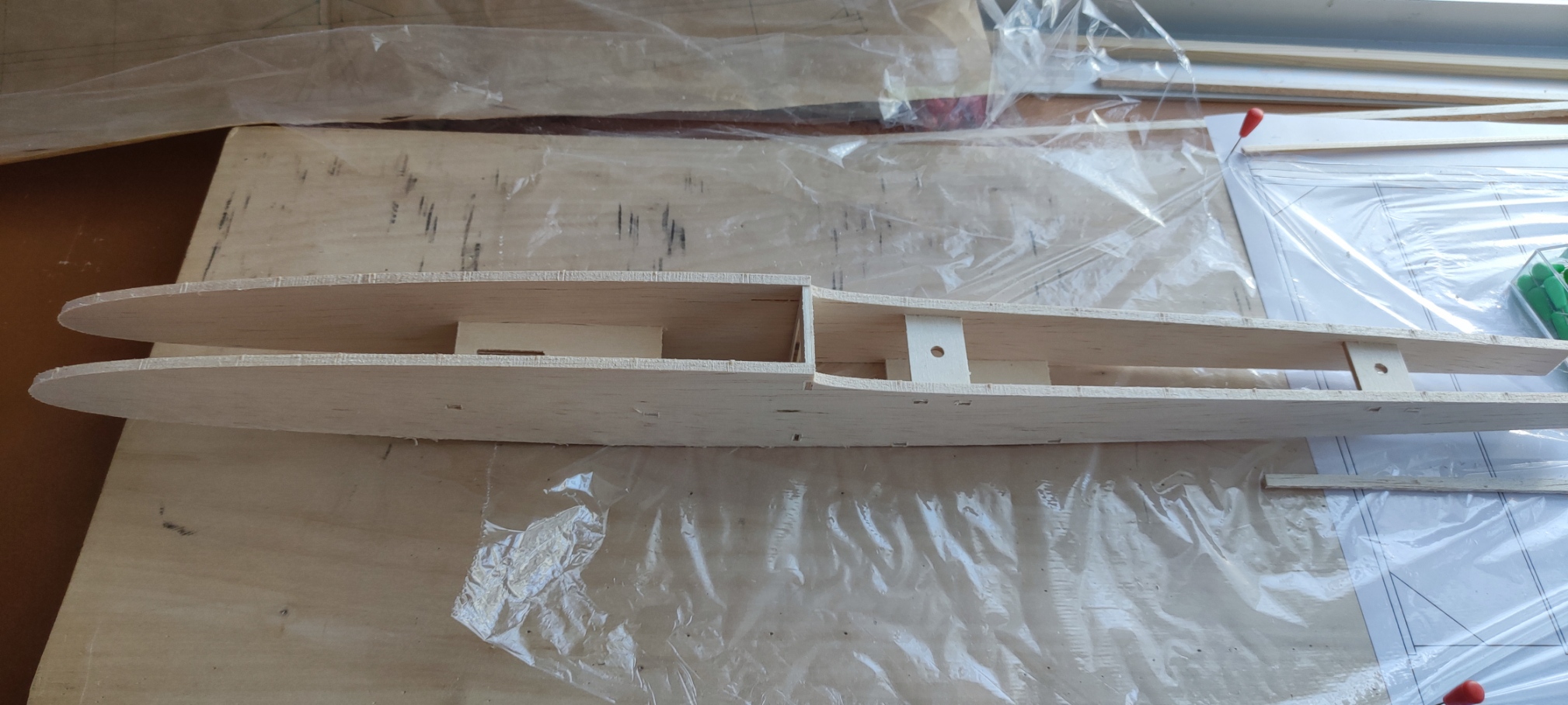

mgr... czemu taki kanciasty ten kadłub? Może to tylko "kopytko"? Tak piękne modele budujesz, a ten co? Brzydal?!
zn
 Tytuł: Re: doloRES
Post: 26 lip 2024, o 13:18
No zgadzam się, że na razie kadłub nie jest imponujący, te boczki, to balsa 5mm, muszę dokleić listwy trójkątne od wewnątrz, by zwiększyć powierzchnię klejenia. Będzie z czego szlifować by go zaokrąglić ;)

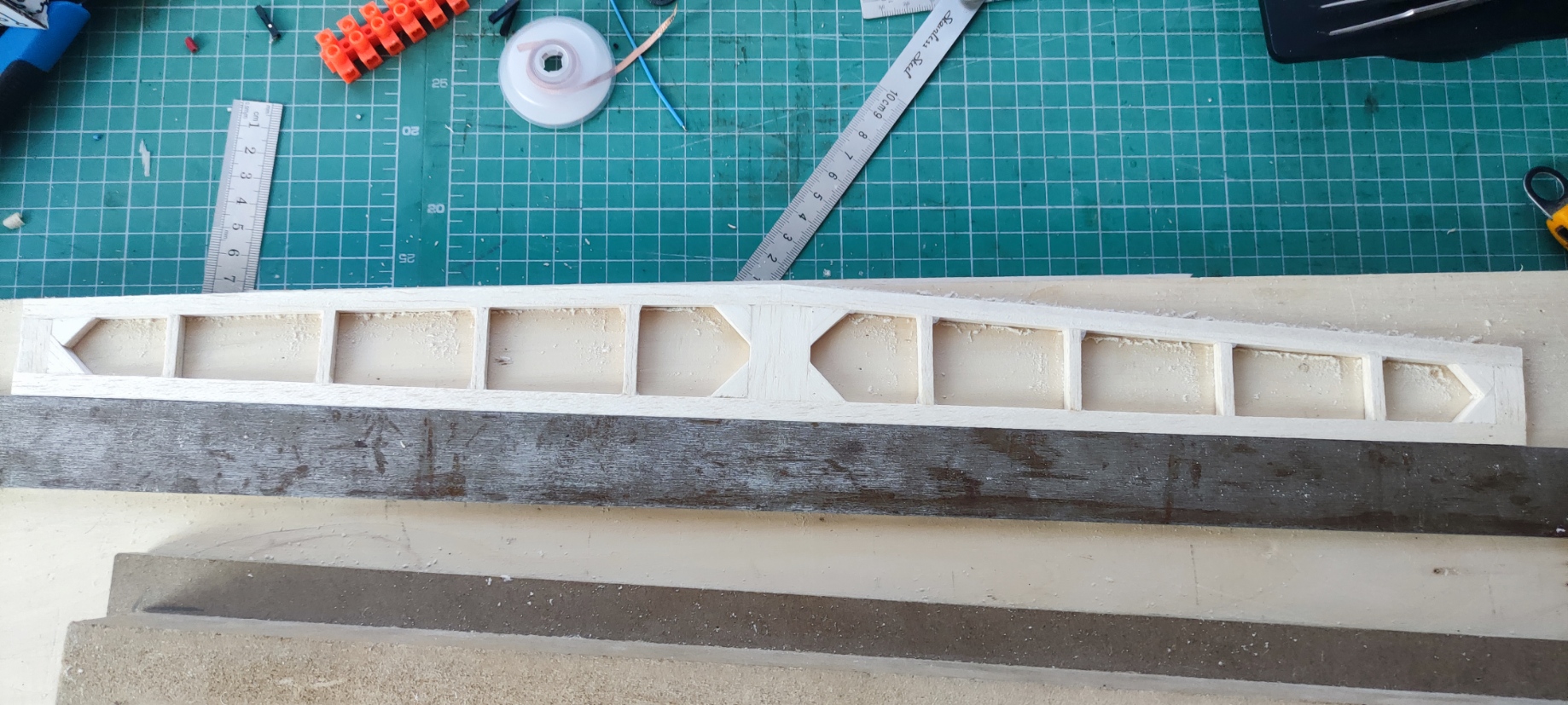

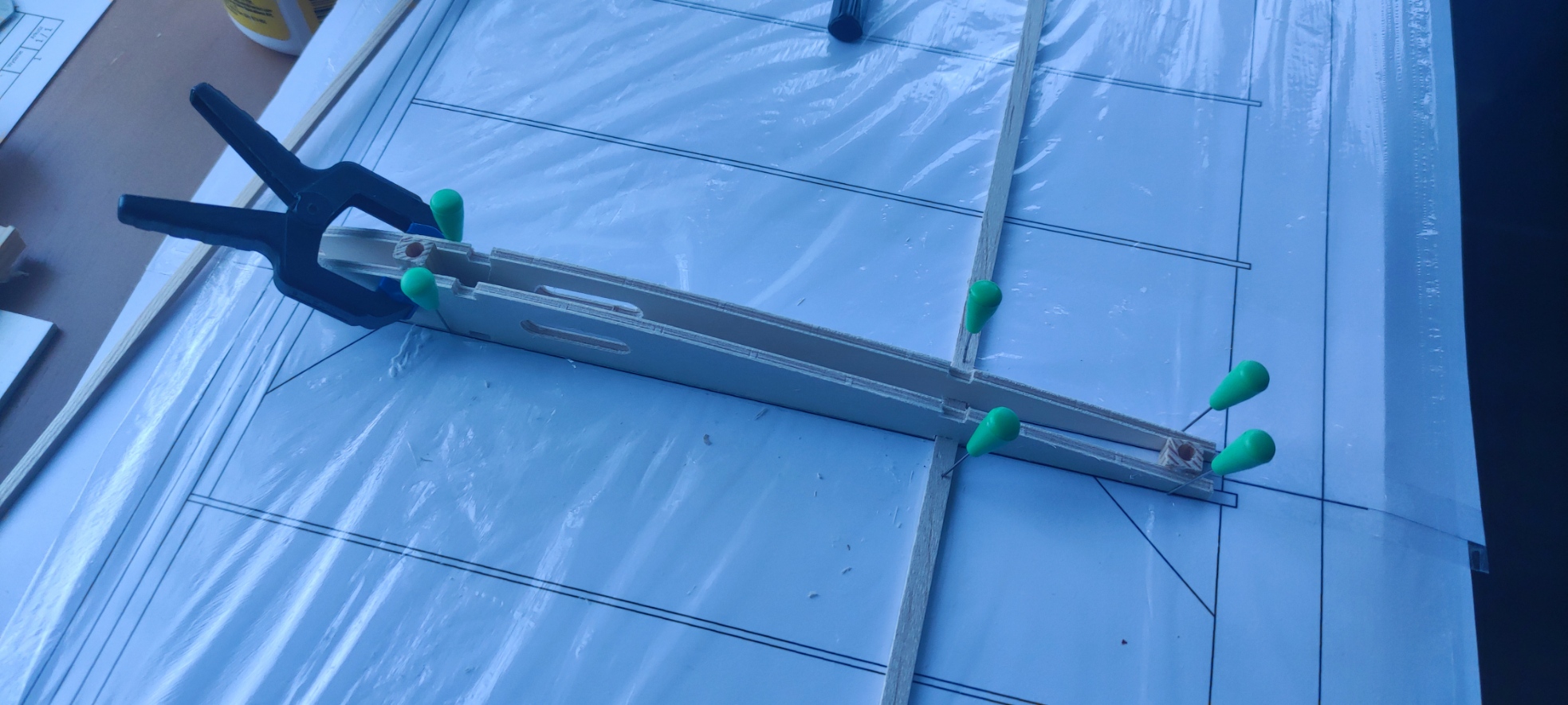

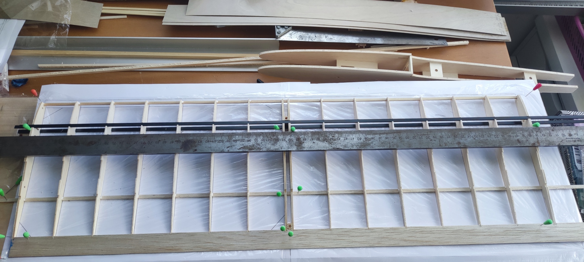

Kolejne etapy budowy części centralnej skrzydła.
IMG_20240729_113844.jpg [ 618.44 KiB | Przeglądany 22450 razy ]
IMG_20240729_122920.jpg [ 618.49 KiB | Przeglądany 22450 razy ]
IMG_20240729_163616.jpg [ 607.86 KiB | Przeglądany 22450 razy ]

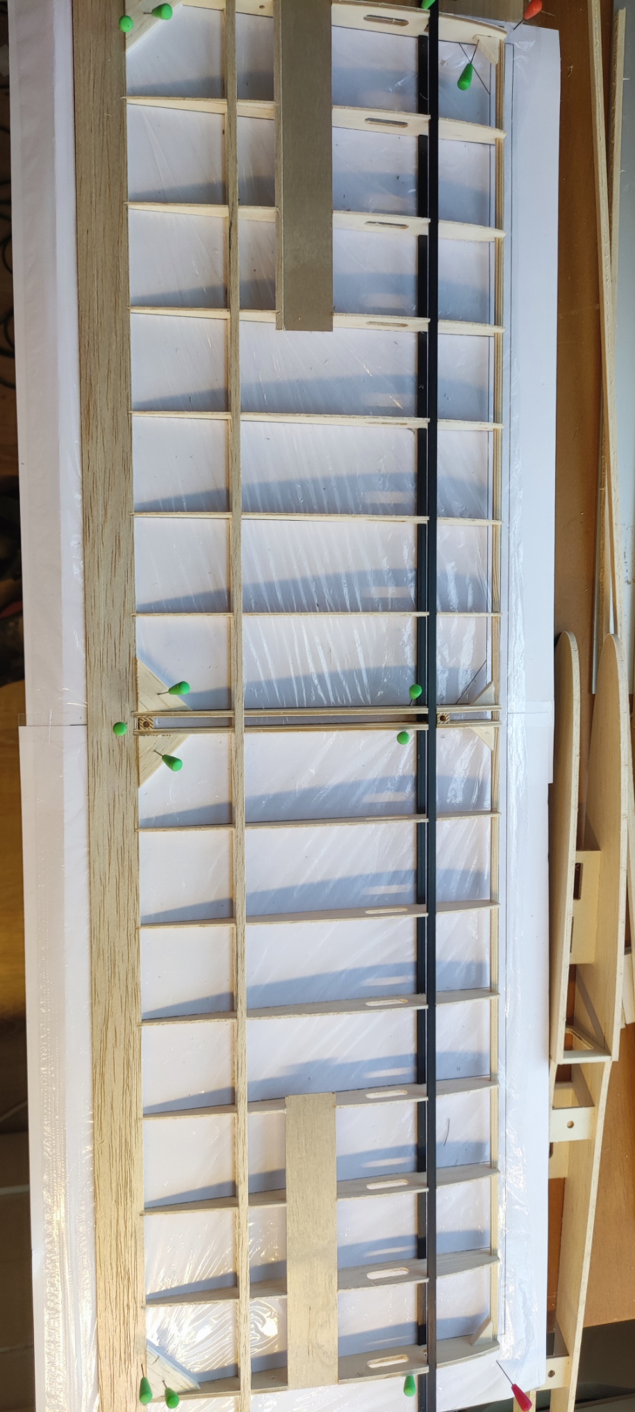

Dźwigary wklejone pojawiają się przekładki po nich keson.
IMG_20240809_093358.jpg [ 657.35 KiB | Przeglądany 22281 razy ]
