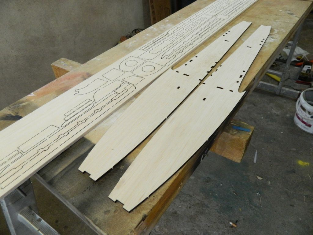

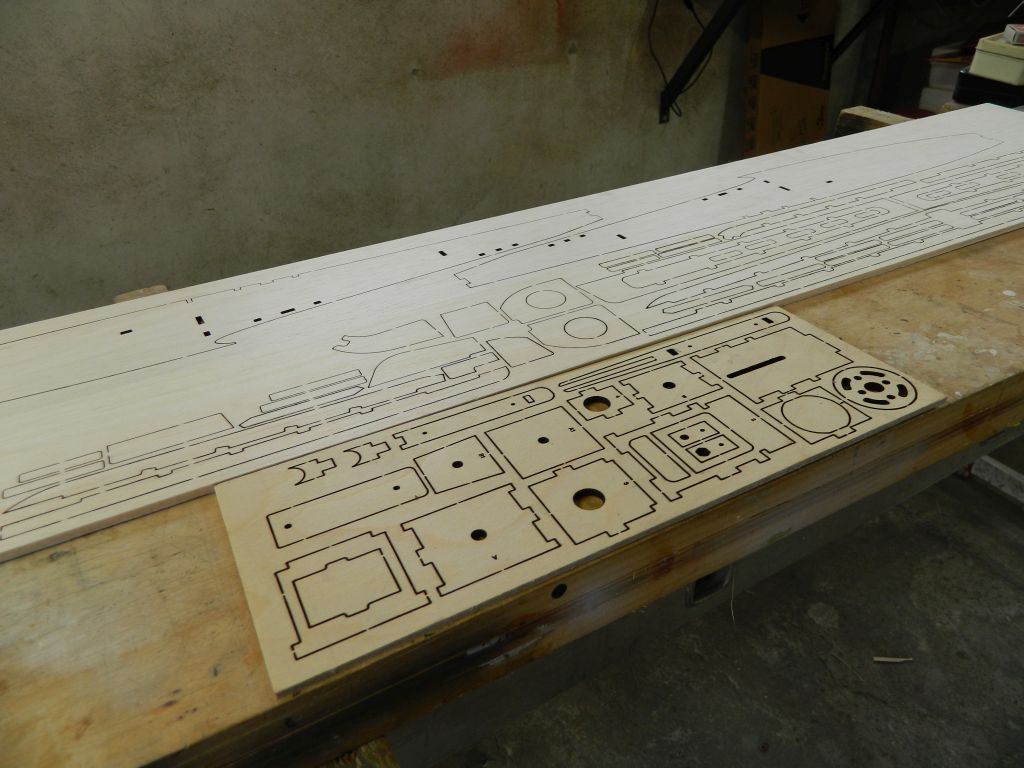

Elementy szybowca wycięte, można brać się za jego budowę. Na formatkach był kadłub wraz z podstawą stateczników i kompletne usterzenie /balsa 4 mm/. Stoczyłem dość ciężką walkę ze sklepami modelarskimi o balsę 4 mm, lekką. Nie wdając się w szczegóły tylko MMax i Model Making, szczególnie ten ostatni sklep, pomogły mi w wyborze.
Na razie skrzydła od Dolores, nominalnie będą inne o bardzo zbliżonej aerodynamice, jednak narysowane na nowo.

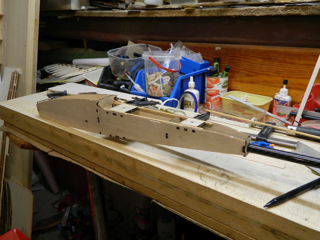

Posty: 3854

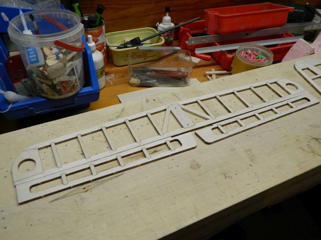

Klei się... ;)
DSCN6926.jpg [ 165.47 KiB | Przeglądany 14260 razy ]
DSCN6927.jpg [ 172 KiB | Przeglądany 14260 razy ]
DSCN6928.jpg [ 179.97 KiB | Przeglądany 14260 razy ]

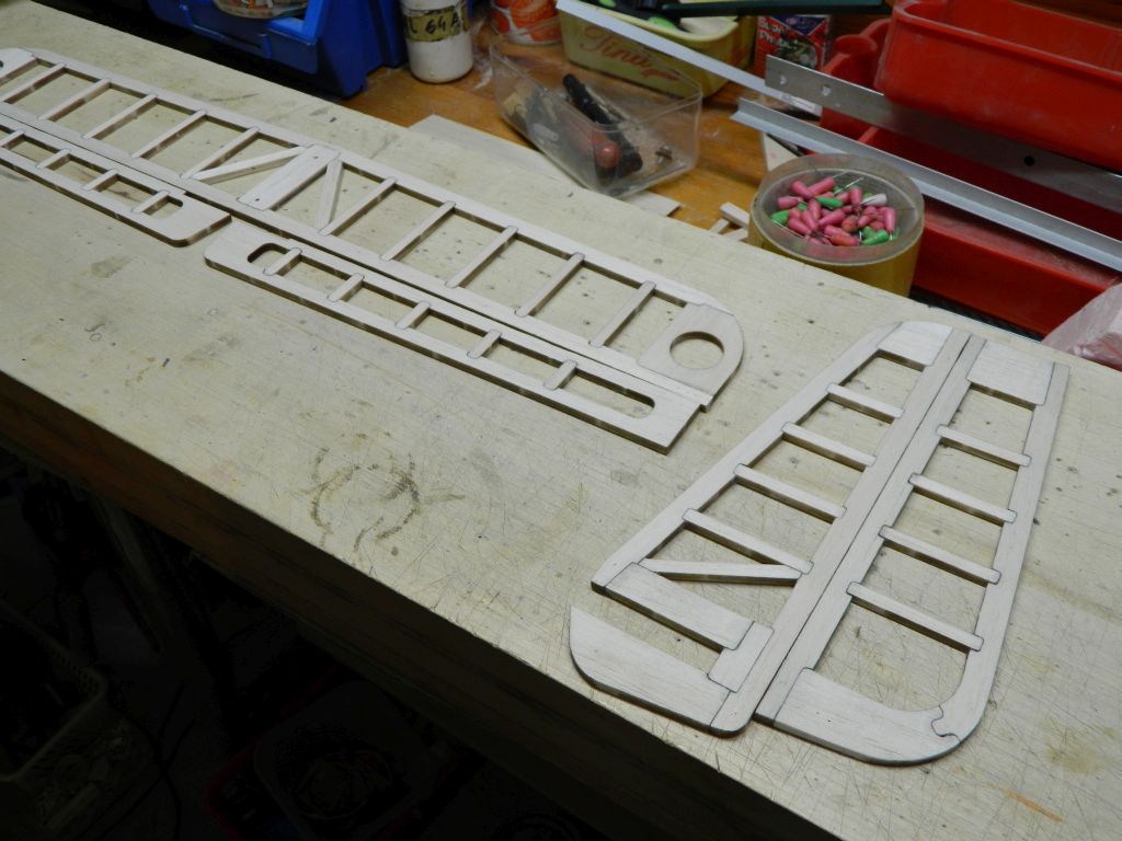

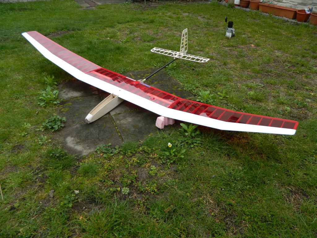

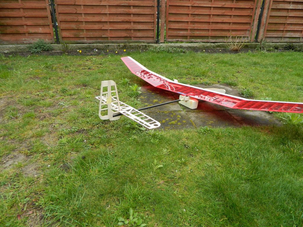

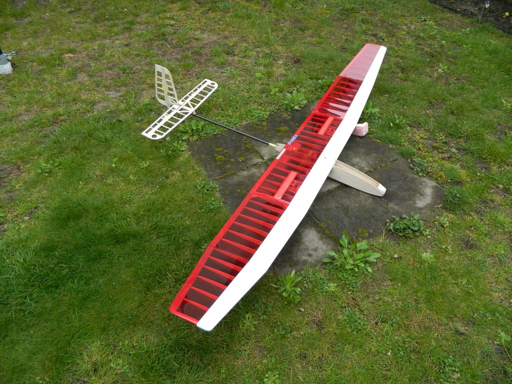

Przymiarka nowych elementów do "starego" płata.
DSCN6929.jpg [ 266.88 KiB | Przeglądany 14208 razy ]
DSCN6930.jpg [ 265.78 KiB | Przeglądany 14208 razy ]
DSCN6931.jpg [ 247.32 KiB | Przeglądany 14208 razy ]
