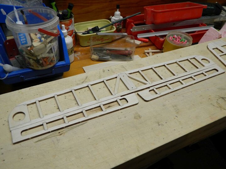

Podczas zawodów w Kornym, w ostatniej rundzie i w ostatnim locie, podczas lądowania złamał się kadłub Dolores. Było to to już drugie takie uszkodzenie w czasie eksploatacji szybowca. Zresztą nie tylko w moim egzemplarzu. Po powrocie do domu podjąłem decyzję o budowie nowego modelu, naprawa nie miała sensu.

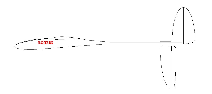

Postanowiłem narysować wersję rozwojową Flores, tym razem jako "czysty" szybowiec. Skrzydła od Dolores, bynajmniej na razie. Rysowanie poszło szybko, to są proste modele, formatki zrobione, w przyszłym tygodniu oddaję do cięcia.

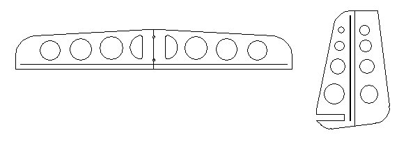

Dobre pytanie.
W regulaminie jest napisane, że rurka może sięgać nie dalej niż do połowy cięciwy skrzydła. Budując Dolores zastanowiło mnie dlaczego rurka tak mało wchodzi w kadłub. No ale ok, nie znam się być może moje obawy są nieuzasdnione. Myliłem się. Dwa razy złamał się kadłub w miejscu gdzie kończy się rurka/belka kadłubowa, nie tylko w mojej, w modelach kolegów podobnie.
Tak czy inaczej we Flores, pierwszej, rurka sięgała dalej.

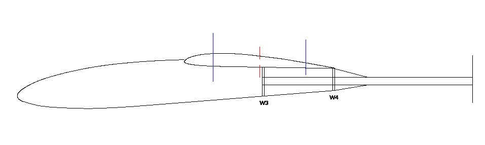

Dołączam szkic z cada. Tak jest w obydwu wersjach Flo. Objaśnienia do szkicu:
Kreska czerwona - połowa cięciwy
Kreska niebieska - śruby mocujące płat/centro
Kreska zielona - tak była wklejona rurka w Dolores, na tej linii pękał kadłub
Kreska czarna - Flores i Flores bis

 Tytuł: Re: FloRES Bis
Post: 12 lip 2025, o 22:31
Tak, przesunięcie tego będzie dobre. Ja zastanawiam się czy nie zrobić jeszcze przy tym krótszego kadłuba, by ostatnia wręga była zaraz za spływem, a potem jakieś profilowanie małe...

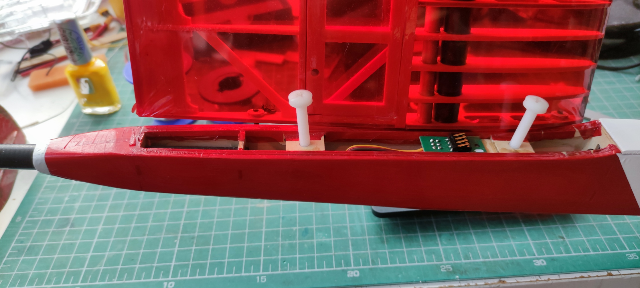

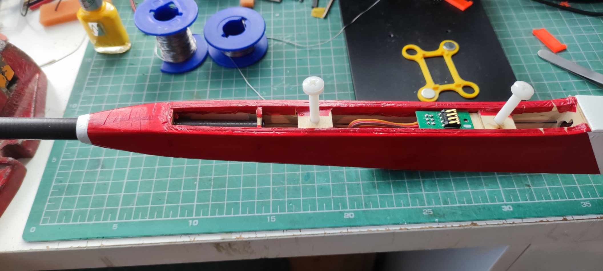

Zmierzam do tego, by kadłub był mniejszy i lżejszy.
Mniejsza masa będzie się przekładać na mniejsze przeciążenia powstałe przy lądowaniach.
To o czym piszę mam poniekąd w Purito.
IMG_20250713_072324.jpg [ 582.49 KiB | Przeglądany 8574 razy ]
IMG_20250713_072350.jpg [ 572.91 KiB | Przeglądany 8574 razy ]
Natomiast zgodzę się, że to może nie zadziałać na samej balsie.
Kadłub Purito, to połączenie balsy 2mm i ażurowanej sklejki 0.6mm.

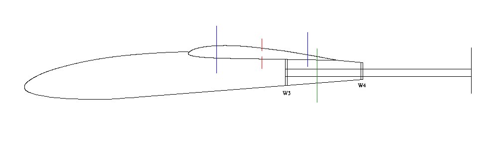

Moim zdaniem problem leży gdzieś indziej. Belka oczywiście daje pewne obciążenia, wywiera siły na jej połączenie z kadłubem. Jednak najcięższym elementem modeli tego typu jest skrzydło/centropłat.
Podczas lądowania, jakie by one nie było, jego masa wywiera duże siły na kadłub, co skutkuje pękaniem w najsłabszym miejscu.
Wydłużenie rurki wzmacnia strukturalnie centralną część kadłuba na tego rodzaju chwilowe duże obciążenia. Nie ma potrzeby wklejania dodatkowych sosnowych wzmocnień, dodawania masy itp/itd. Propozycja Tomka jest słuszna. Słuszna pod warunkiem, że rurka będzie wydłużona poza tylne mocowanie płata - w tym miejscu przechodzą duże siły w czasie lądowania - rodzi to pewne problemy eksploatacyjne, ale są one do rozwiązania.
Poniżej szkic koncepcji , oznaczenie analogiczne do poprzedniego, bez zielonego.

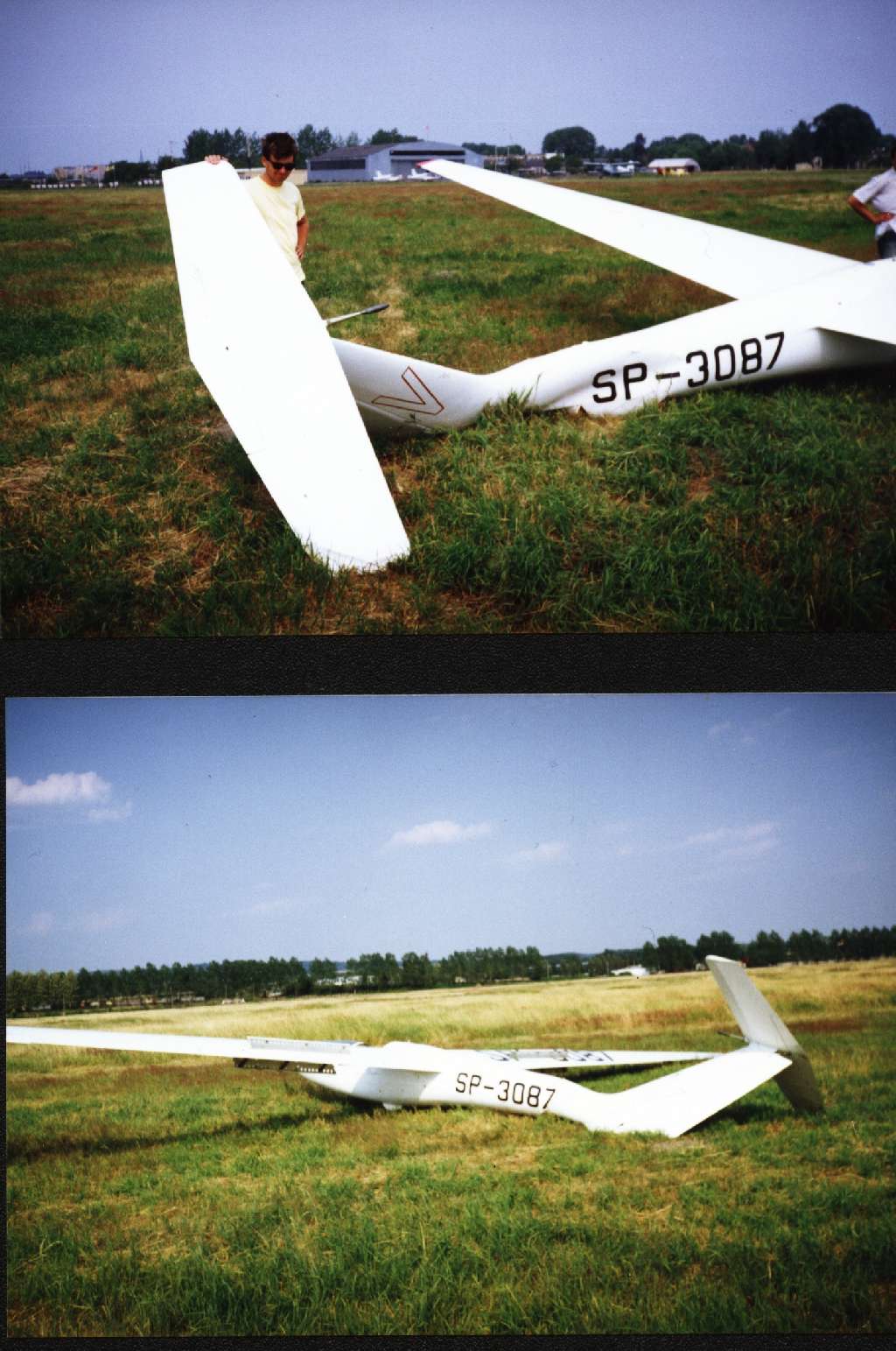

RobRoy pisze:
Myślę że nie doceniasz sił powstających na ogonie.
Doceniam i to bardzo poważnie. Nie będę polemizował. Dokładne oględziny wszystkich, no może wszystkich uszkodzeń są dla mnie jednoznaczne.
Ale też napisałem wcześniej:
Na dowód tego że doceniam siły na ogonie szybowca, albo nie....
Zdjęcie z początku lat 90-tych, moja skromna osoba przy ukręconym ogonie SZD-36 Cobra, to moja robota :( .

.... moja skromna osoba przy ukręconym ogonie SZD-36 Cobra, to moja robota :( .
... no to majster z Ciebie jak się patrzy. Ja sporo rozbijam ,ale takiego dużego jeszcze nie udało mi się ubić .... :-)
