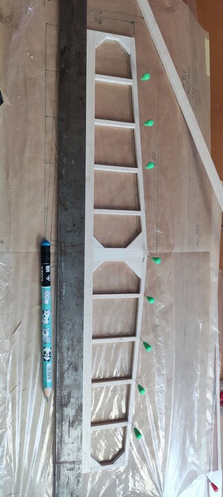

Przygotowuję centropłat.
IMG_20240719_151840.jpg [ 537.17 KiB | Przeglądany 32849 razy ]

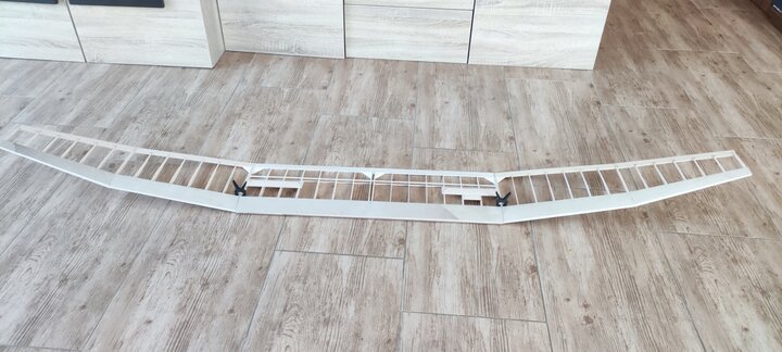

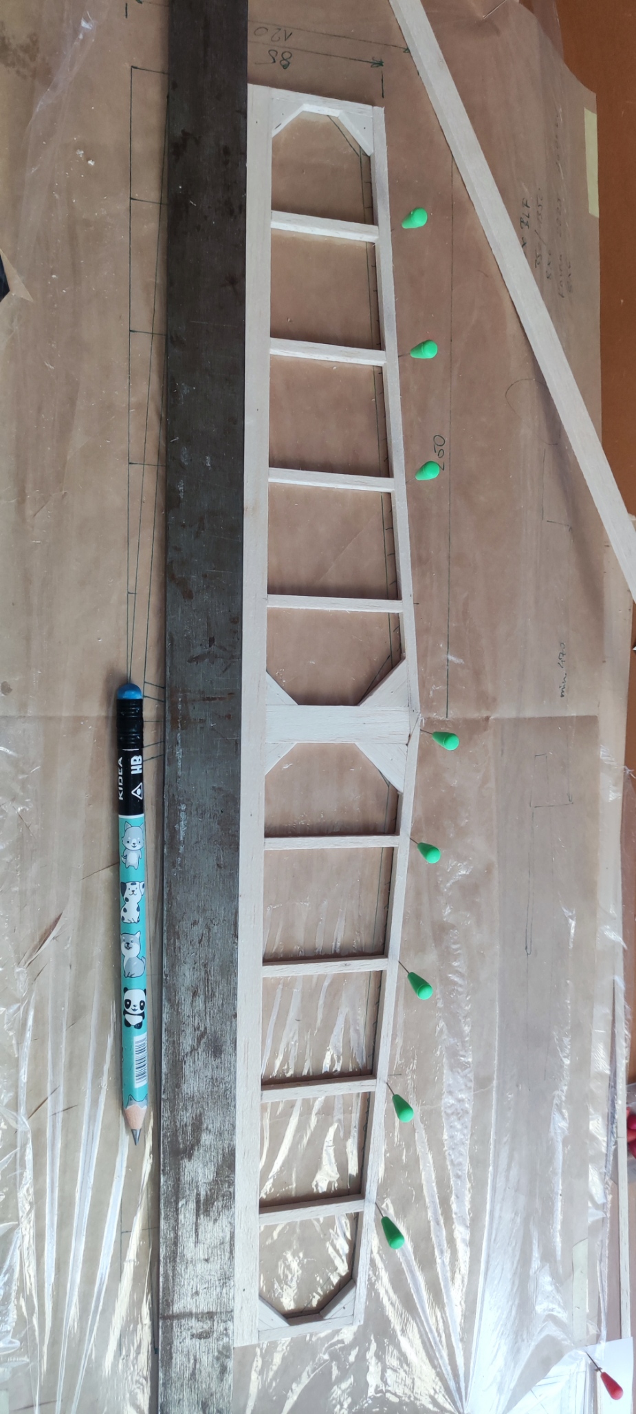

A także statecznik poziomy
IMG_20240719_195140.jpg [ 637.9 KiB | Przeglądany 32849 razy ]

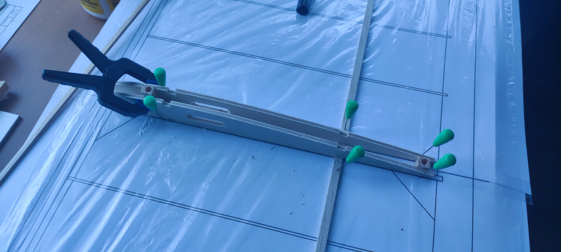

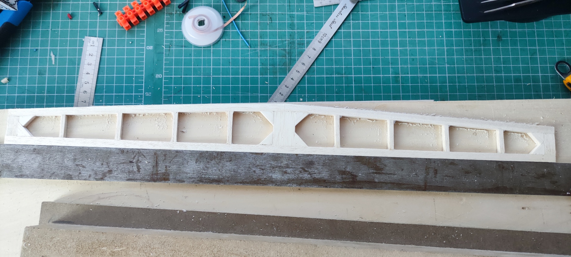

Jak i ster wysokości.
IMG_20240720_180604.jpg [ 668.81 KiB | Przeglądany 32849 razy ]

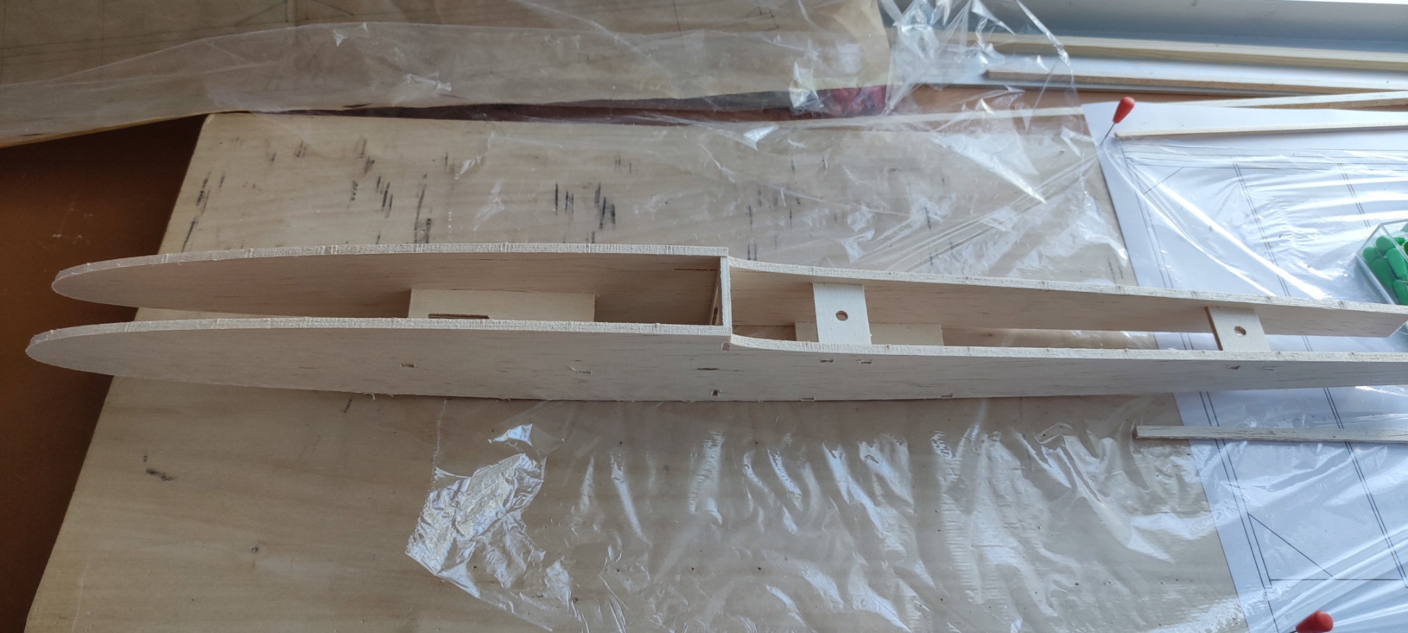

Tak prezentuje się przód kadłuba, będzie trochę zmian, bo mam zamiar wykonać wersje z napędem.
IMG_20240720_180558.jpg [ 577.59 KiB | Przeglądany 32849 razy ]

mgr... czemu taki kanciasty ten kadłub? Może to tylko "kopytko"? Tak piękne modele budujesz, a ten co? Brzydal?!

No zgadzam się, że na razie kadłub nie jest imponujący, te boczki, to balsa 5mm, muszę dokleić listwy trójkątne od wewnątrz, by zwiększyć powierzchnię klejenia. Będzie z czego szlifować by go zaokrąglić ;)

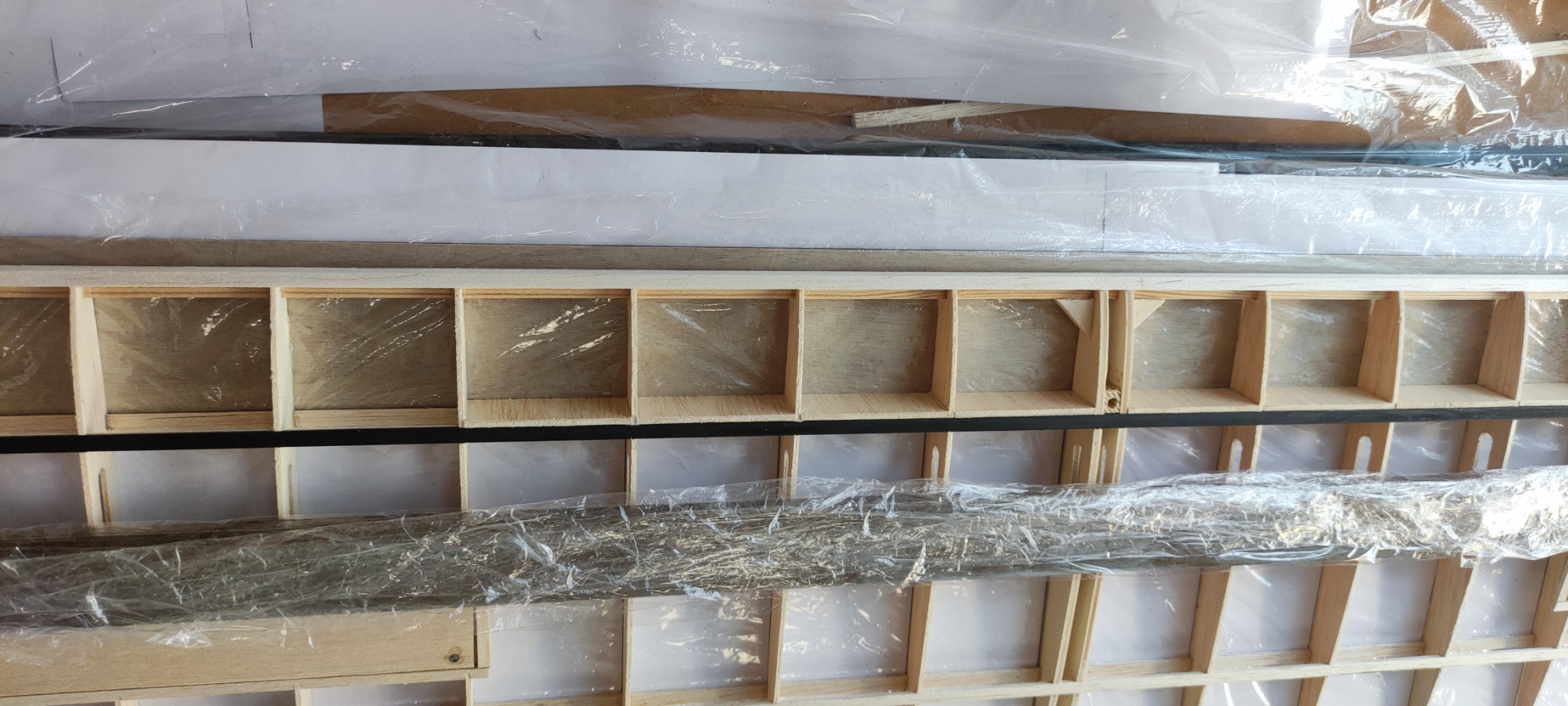

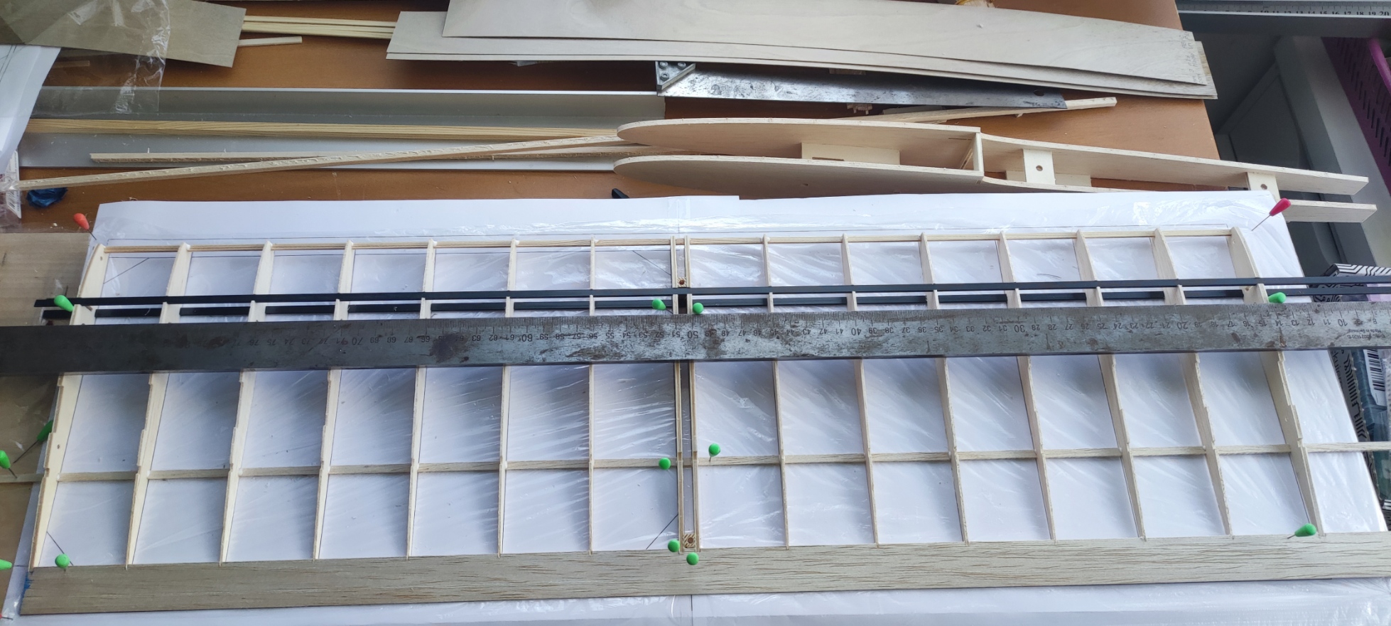

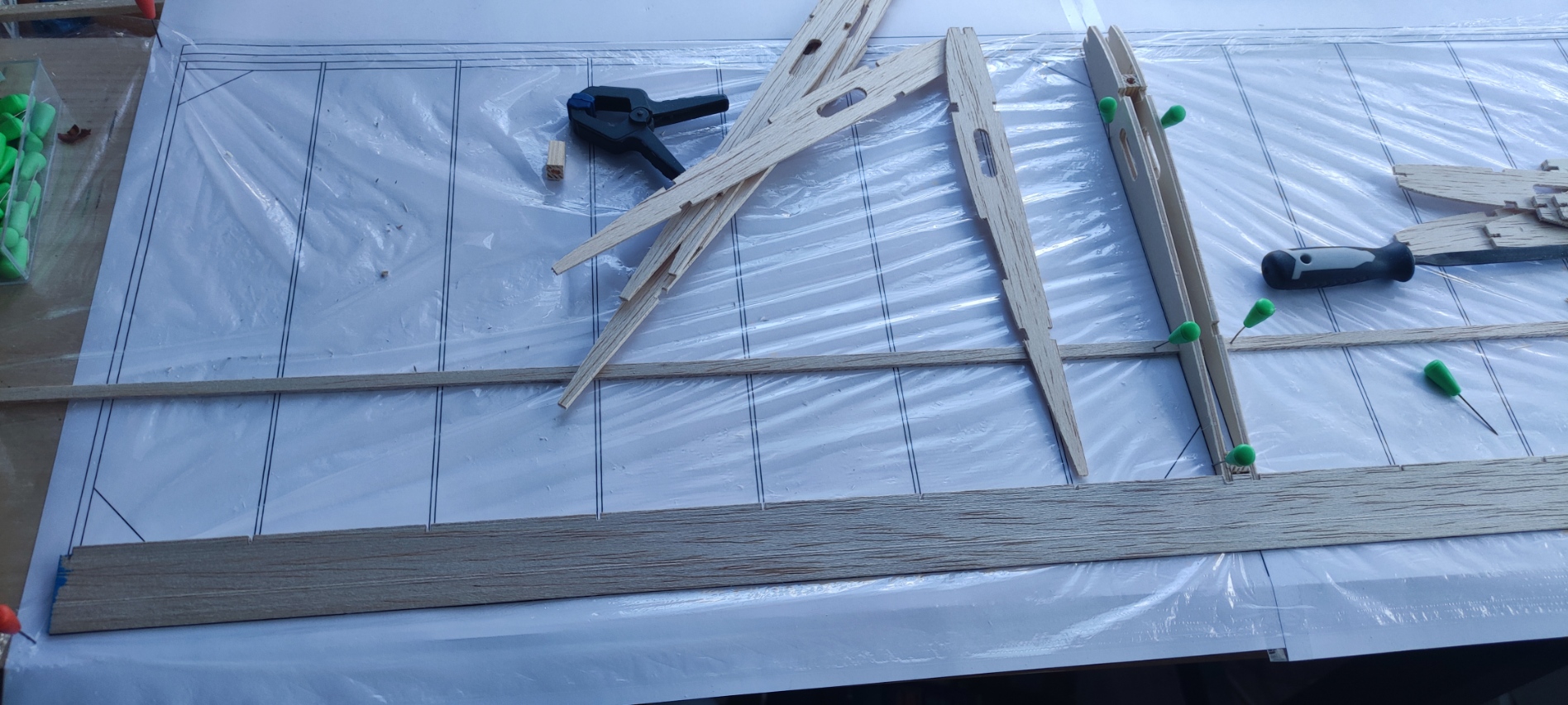

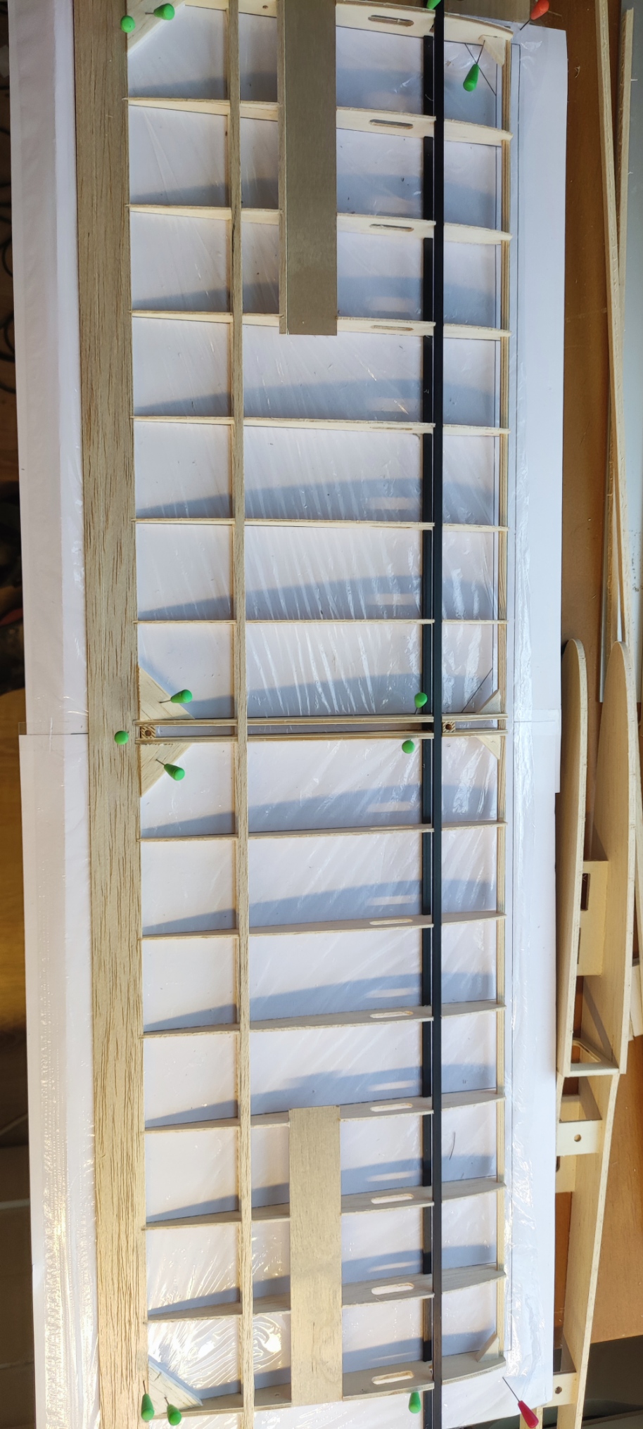

Kolejne etapy budowy części centralnej skrzydła.
IMG_20240729_113844.jpg [ 618.44 KiB | Przeglądany 32657 razy ]
IMG_20240729_122920.jpg [ 618.49 KiB | Przeglądany 32657 razy ]
IMG_20240729_163616.jpg [ 607.86 KiB | Przeglądany 32657 razy ]

Dźwigary wklejone pojawiają się przekładki po nich keson.
IMG_20240809_093358.jpg [ 657.35 KiB | Przeglądany 32488 razy ]
