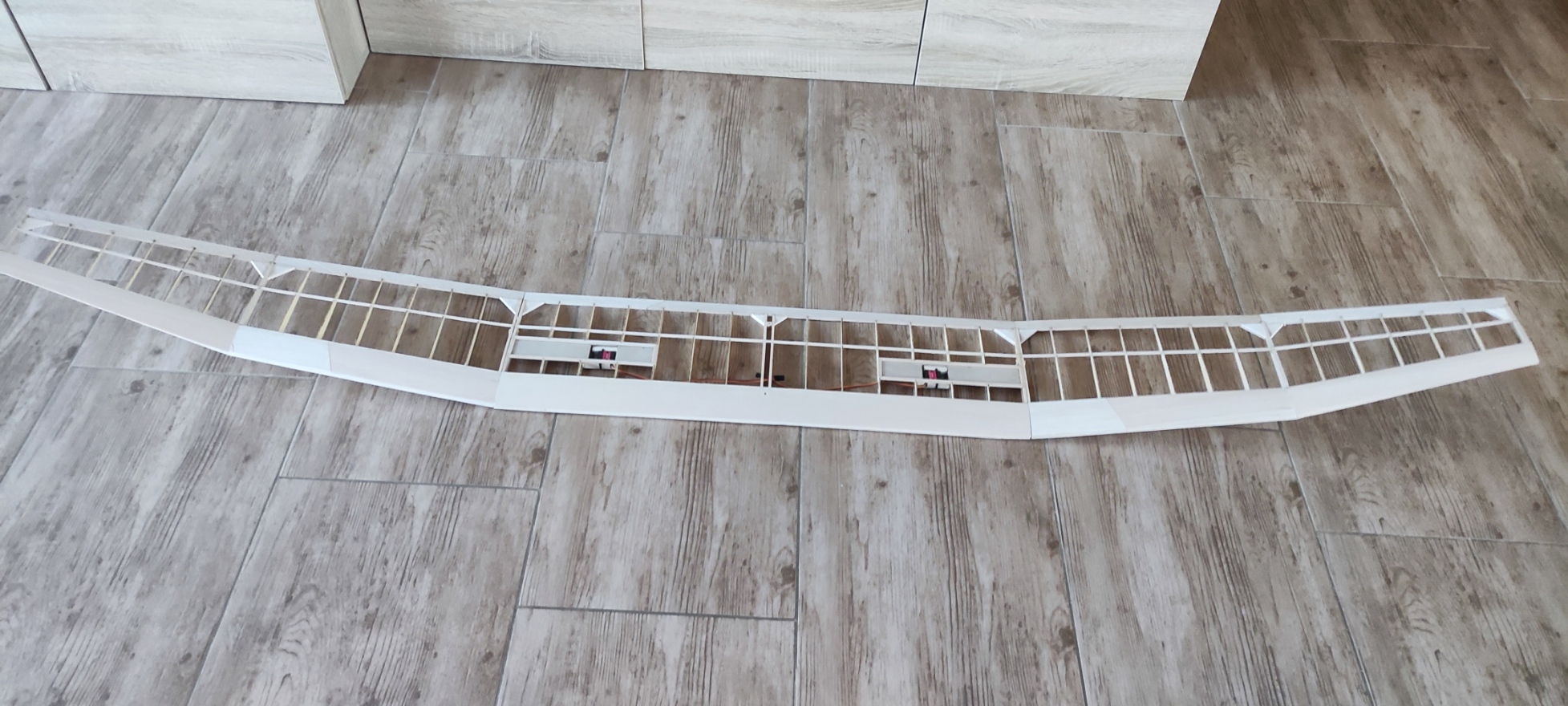

Ucho w budowie
IMG_20250914_091552.jpg [ 652.3 KiB | Przeglądany 5364 razy ]

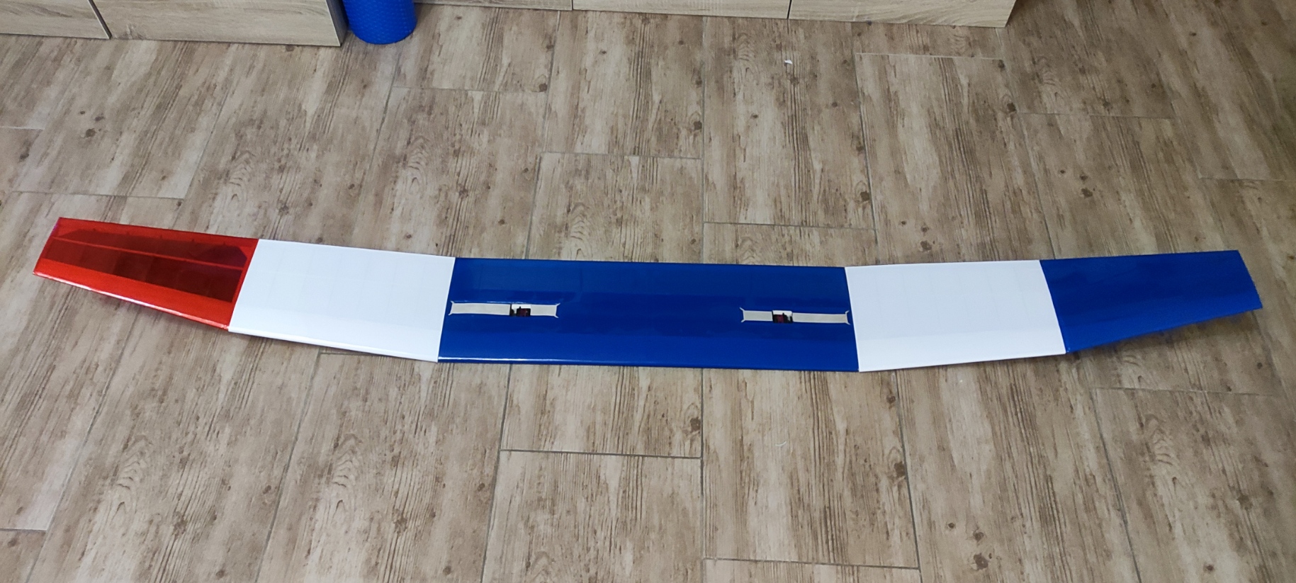

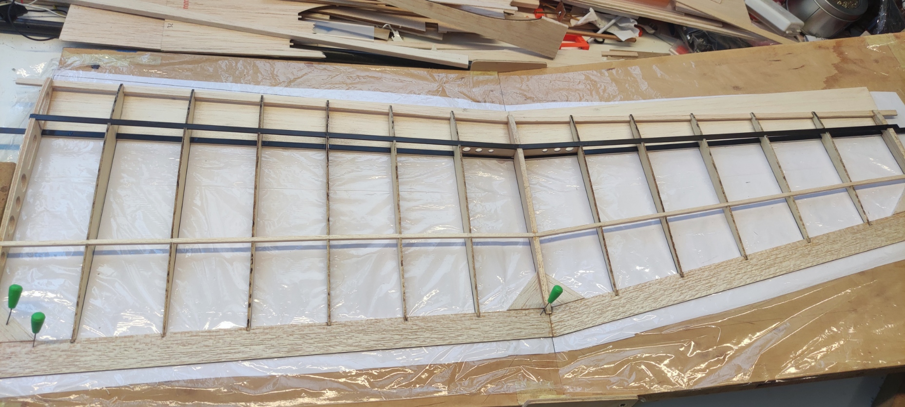

Jeszcze natarcia i skrzydło gotowe.
IMG_20250919_071410.jpg [ 661.98 KiB | Przeglądany 5303 razy ]

Wiśta wio .... łatwo powiedzieć,... a jak to w praktyce wygląda ?
Robisz jakiś wzornik natarcia czy cuś takiego ?
Ja poległem na tym....

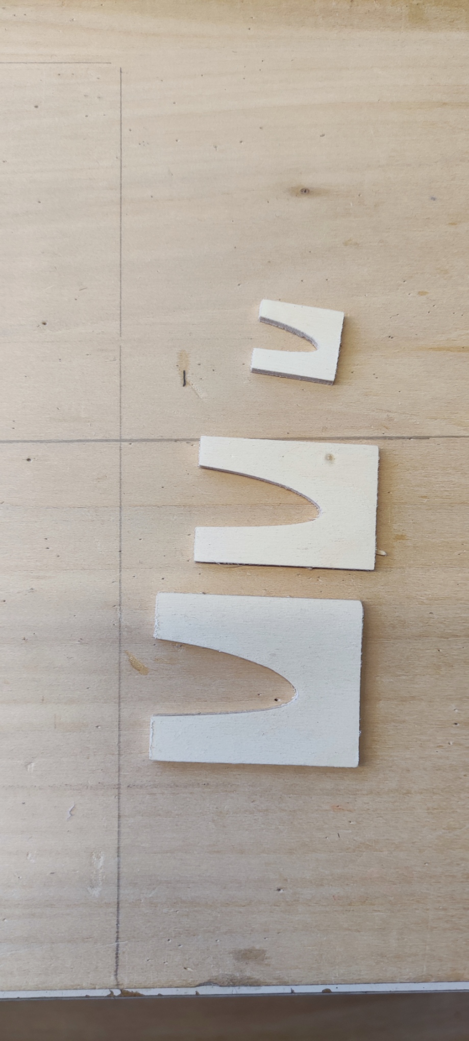

Tak, mam wzorniki.
Centro, koniec połówki ucha i koniec ucha.
Staram się najlepiej jak umiem, z ich pomocą, zrobić w zasadzie co ręka dała :lol:
IMG_20250921_090631.jpg [ 555.19 KiB | Przeglądany 5267 razy ]

Czyli ...klasycznie .... .Myślałem ze masz jakiś extra sposób... .
Ja idę po bandzie - wzorniki drukuje ... ale gdy chciałem zrobić nosek balsowy w styrolocie , to sobie nie zabezpieczyłem wyciętego statecznika i szlifując balsę .... przytarłem górę profilu... a wystarczyło tylko nakleić pasek taśmy pakowej. Balsa jest jednak dużo twardsza od xps-u. Muszę wrócić do tematu, przećwiczyć , bo i skrzydła tak będę uszlachetniał ...

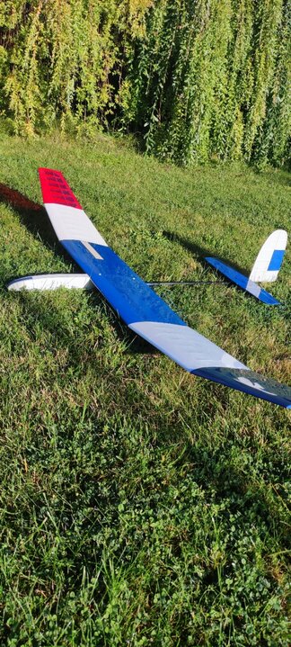

Muszę dodać klapki dla hamulców i gotowe.
IMG_20250922_194005.jpg [ 638.27 KiB | Przeglądany 5204 razy ]

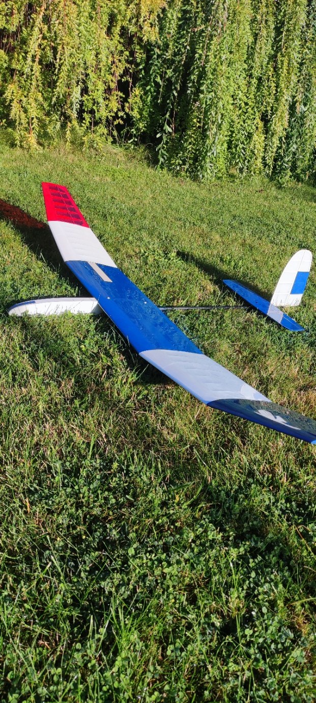

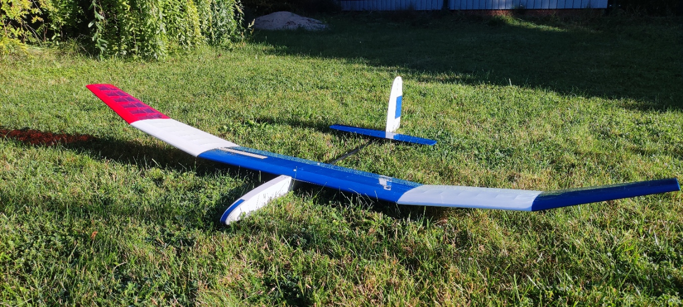

Praktycznie gotowy do lotu, 475gram.
IMG_20250924_084116.jpg [ 672.05 KiB | Przeglądany 5182 razy ]
IMG_20250924_084133.jpg [ 741.55 KiB | Przeglądany 5182 razy ]

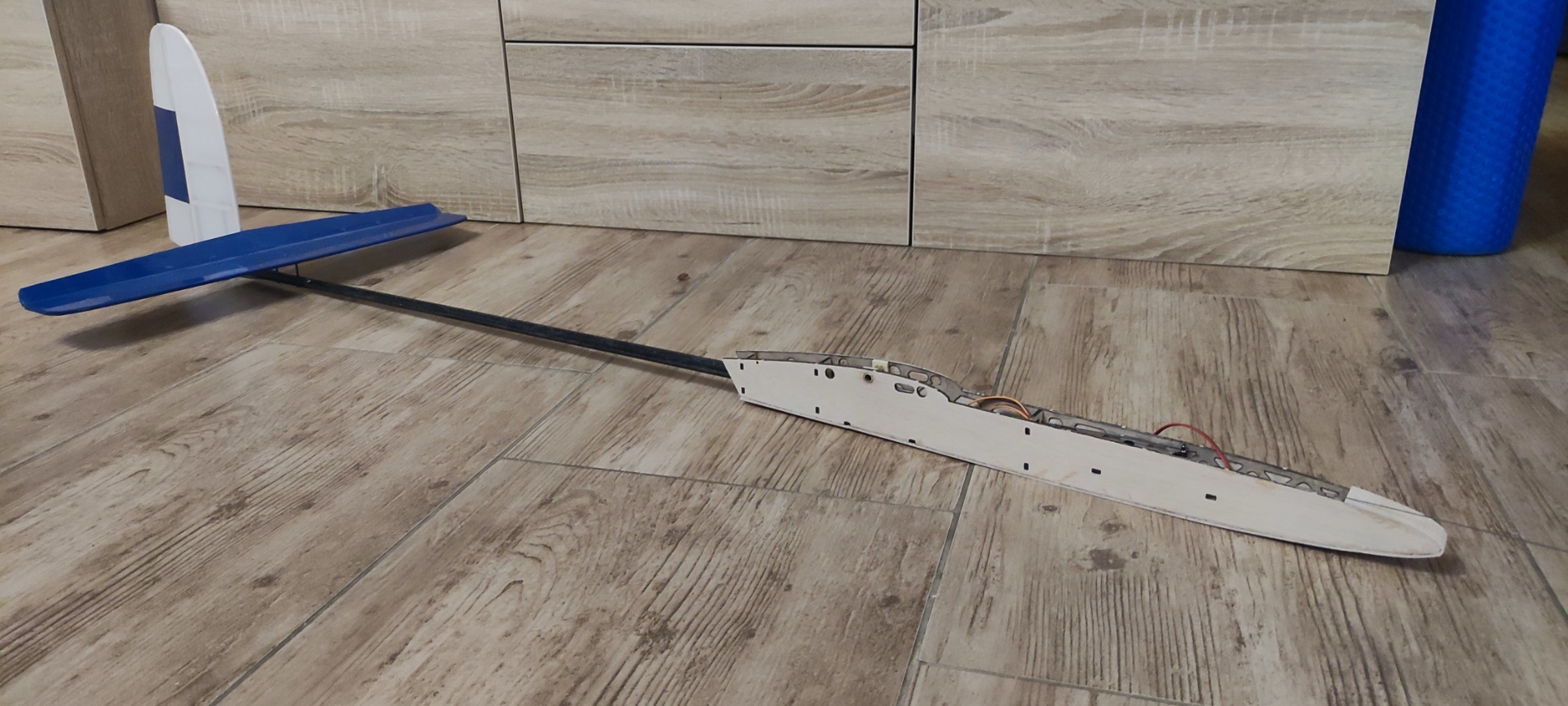

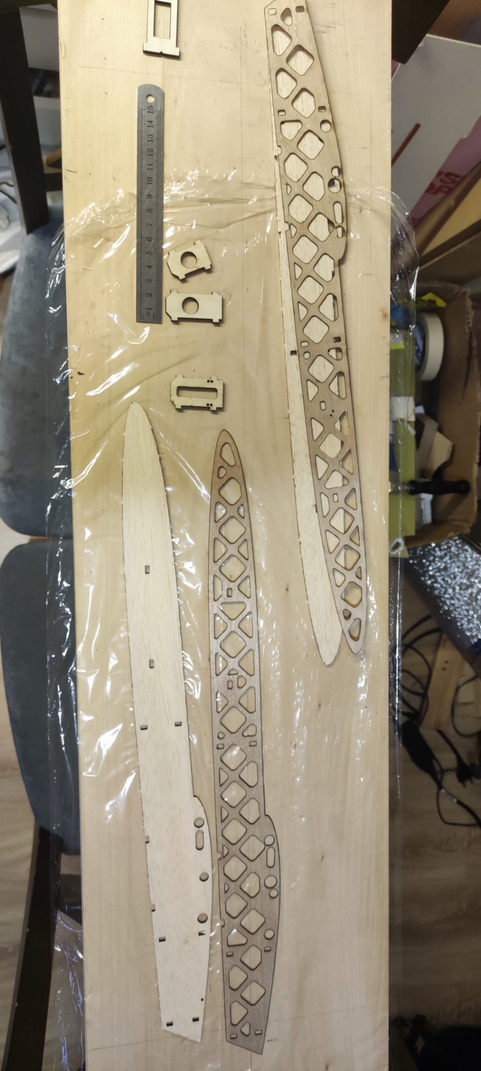

I tak powstaje kadłub z mojego projektu
IMG_20260110_202653.jpg [ 613.73 KiB | Przeglądany 3581 razy ]
IMG_20260117_190601.jpg [ 648.2 KiB | Przeglądany 3581 razy ]

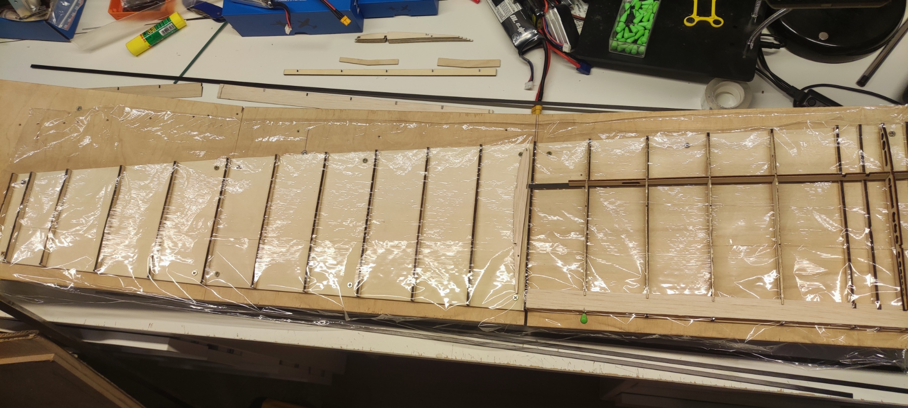

Jak i skrzydło od Kuby, z najnowszej wersji V4 ze zmienionym profilem.
Skrzydło będzie dwudzielne. Co ma ułatwić montaż ale przede wszystkim balastowanie.
