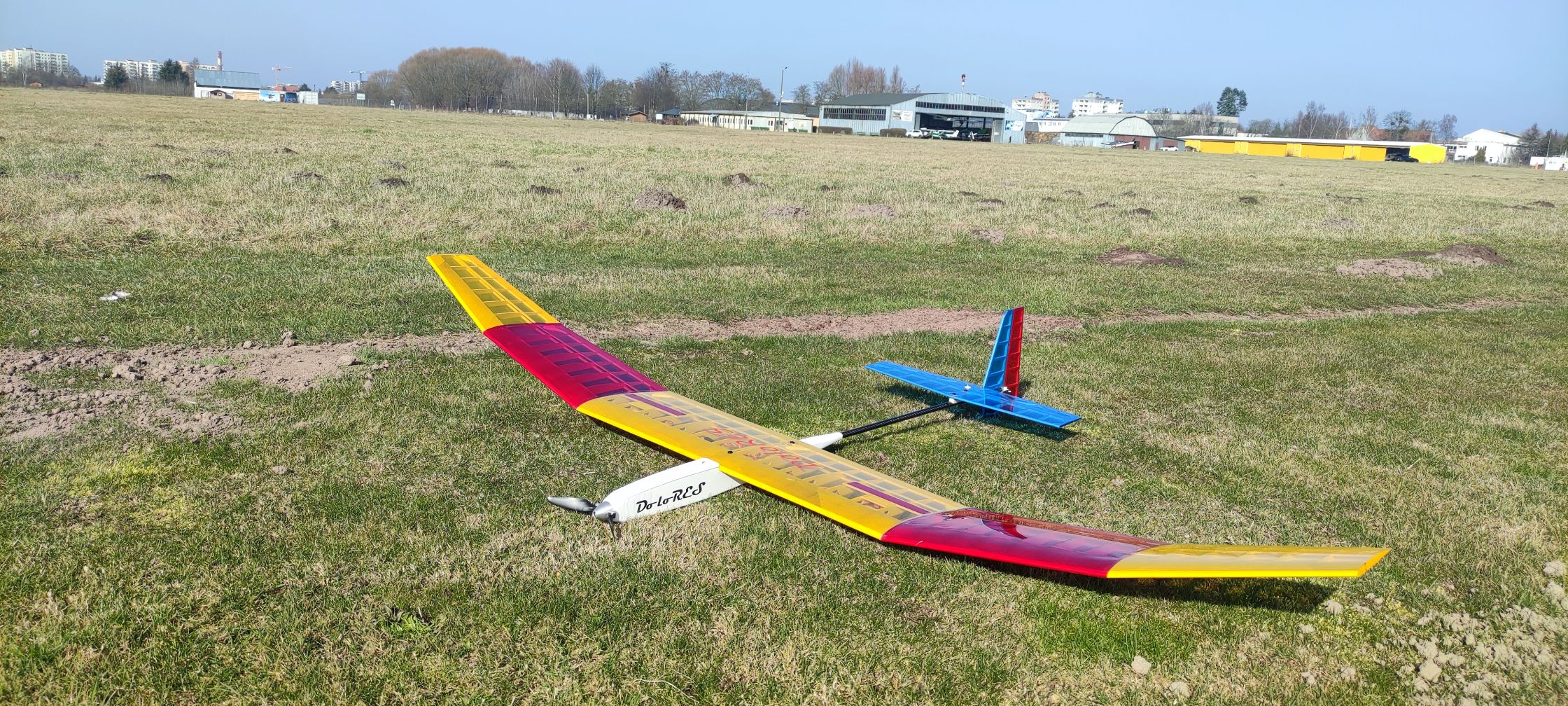

Dziś polatałem DoloRES F5L.
Celem była dalsza regulacja modelu jak i testy nowego Altimetra.
Dzień bardzo udany zebrałem sporo danych, które na spokojnie będzie trzeba przetworzyć.

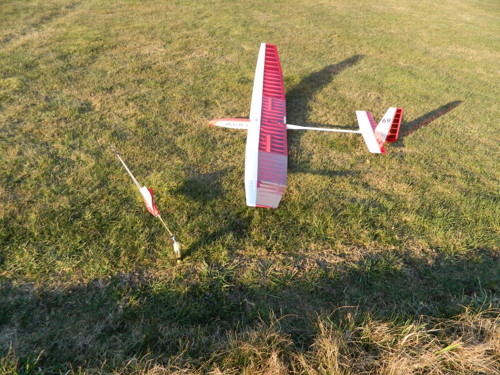

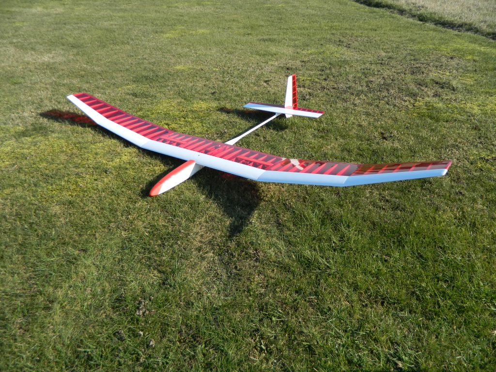

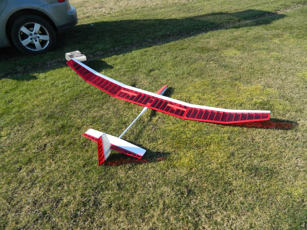

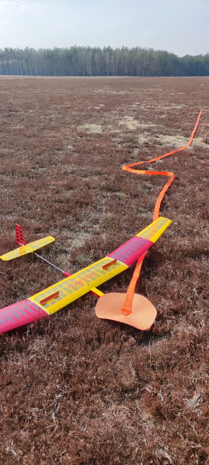

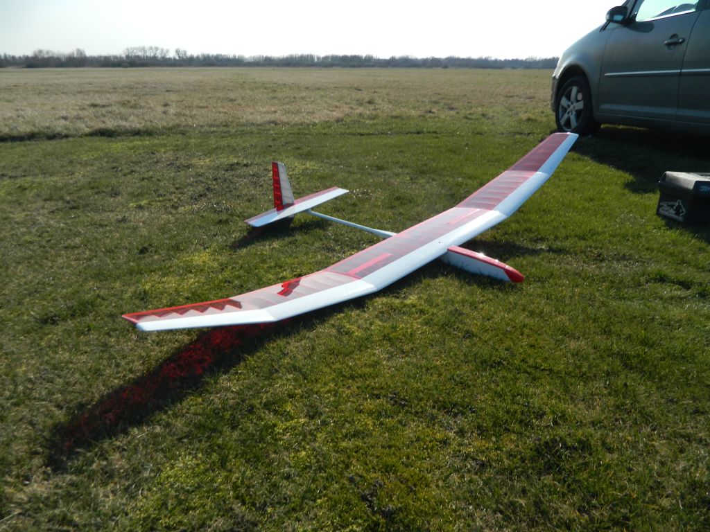

Dzisiaj moja Dolores poleciała. Z małymi problemami technicznymi ale udało się wykonać kilka startów z gumy. Jestem zadowolony. Model ma duże osiągi, bardzo sterowny, przyjemny w pilotażu. O konfiguracji szybowca nie będę pisał, wyważenie, zakresy wychyleń sterów to jak na razie bardzo "dynamiczne" parametry, ciągle się zmieniają. Jak dojdę do pełnego porozumienia z "Panią Dolores" to wtedy coś napiszę. Kilka zdjęć z lotniska.
DSCN6916.jpg [ 305.38 KiB | Przeglądany 15070 razy ]
DSCN6917.jpg [ 210.37 KiB | Przeglądany 15070 razy ]
DSCN6918.jpg [ 297.22 KiB | Przeglądany 15070 razy ]

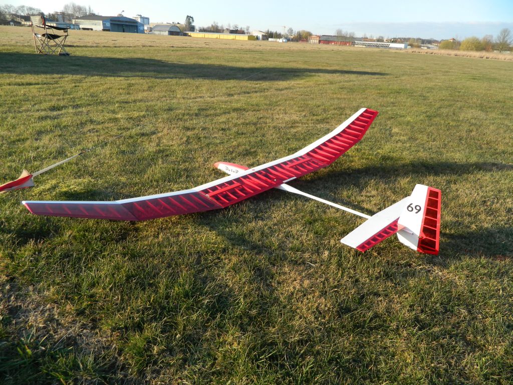

Po dzisiejszych lotach wstępny etap prób chyba mam za sobą. Co prawda nie jestem w stanie podać wartości wyważenia, ale jest tak jak mi odpowiada. Hamulce wyregulowane i zmiksowane z SW, wprowadziłem expo na SK i SW. Dolores stała się bardzo posłuszna. Udało mi się polatać w noszeniach, chwilę ale zawsze. Duża doskonałość, przy tym obciążeniu nawet sprawnie radziła sobie z wiatrem /maks 3 m/s/, małe opadanie, sama radość. Teraz kolejny etap: loty termiczne i trening na celność lądowania.

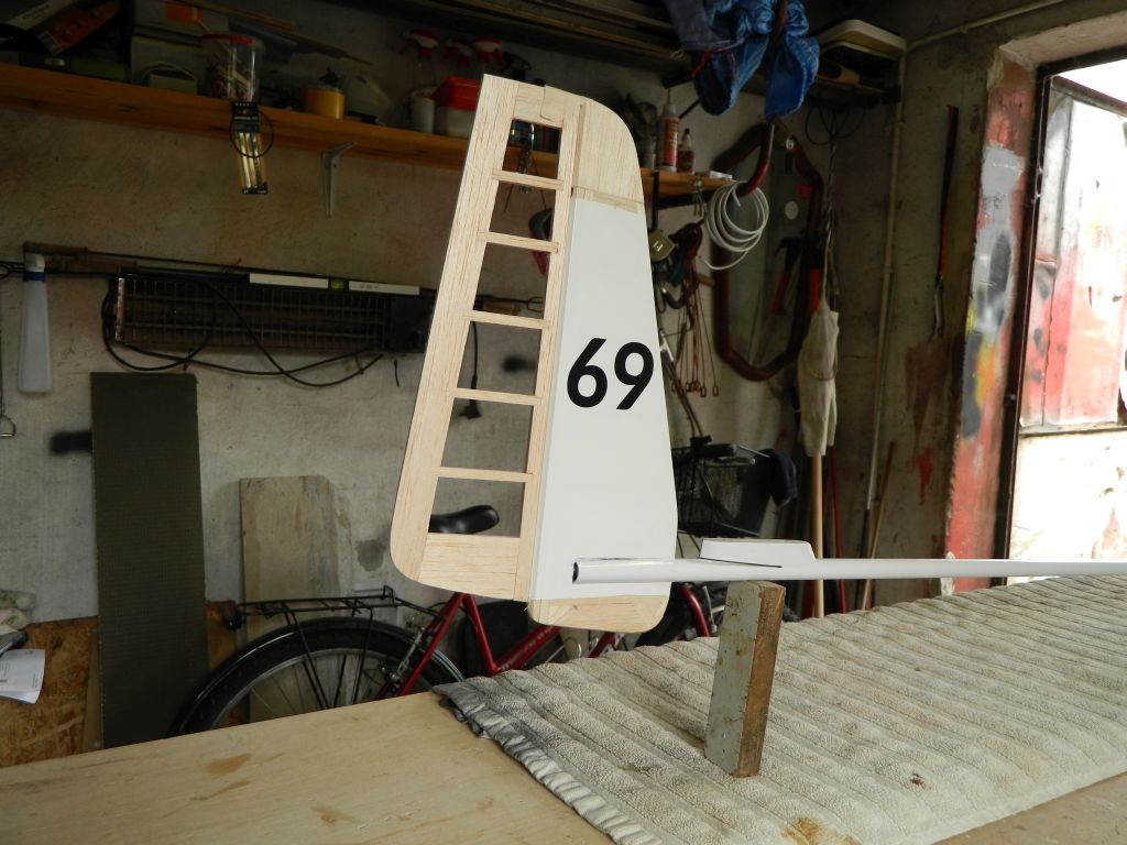

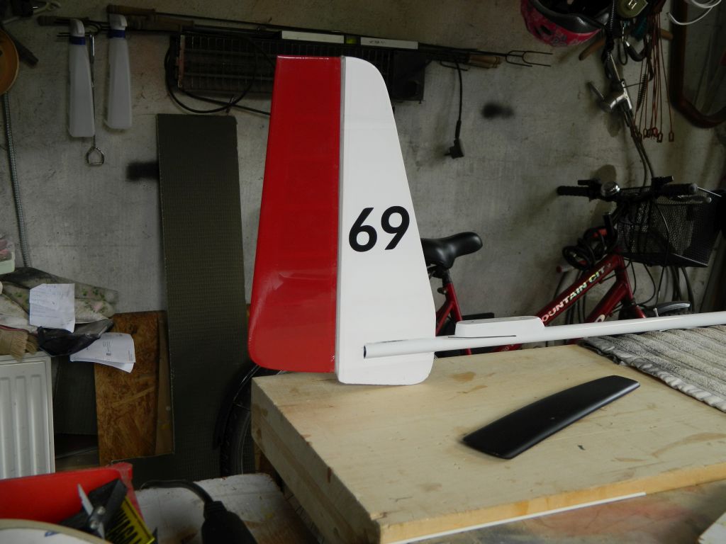

Moja Dolores przeszła mały "face lifting" lub jak kto woli "operację plastyczną". Zmiany wymusiły względy eksploatacyjne. Chodzi o dół statecznika pionowego i ster kierunku. Ster skleiłem nowy, statecznik został skrócony pod belką o ok 4 cm - pozostałość to płoza wzmocniona na krawędzi sklejką 0.4 mm, pełna balsa - i podwyższony o 5 cm u góry. W poprzedniej wersji dół ulegał częstym uszkodzeniom podczas lądowania, wyrywał się orczyk napędu steru. Zmieniłem podobnie jak jest we Flores.
DSCN6978.jpg [ 169.73 KiB | Przeglądany 12688 razy ]
DSCN6979.jpg [ 148.92 KiB | Przeglądany 12688 razy ]

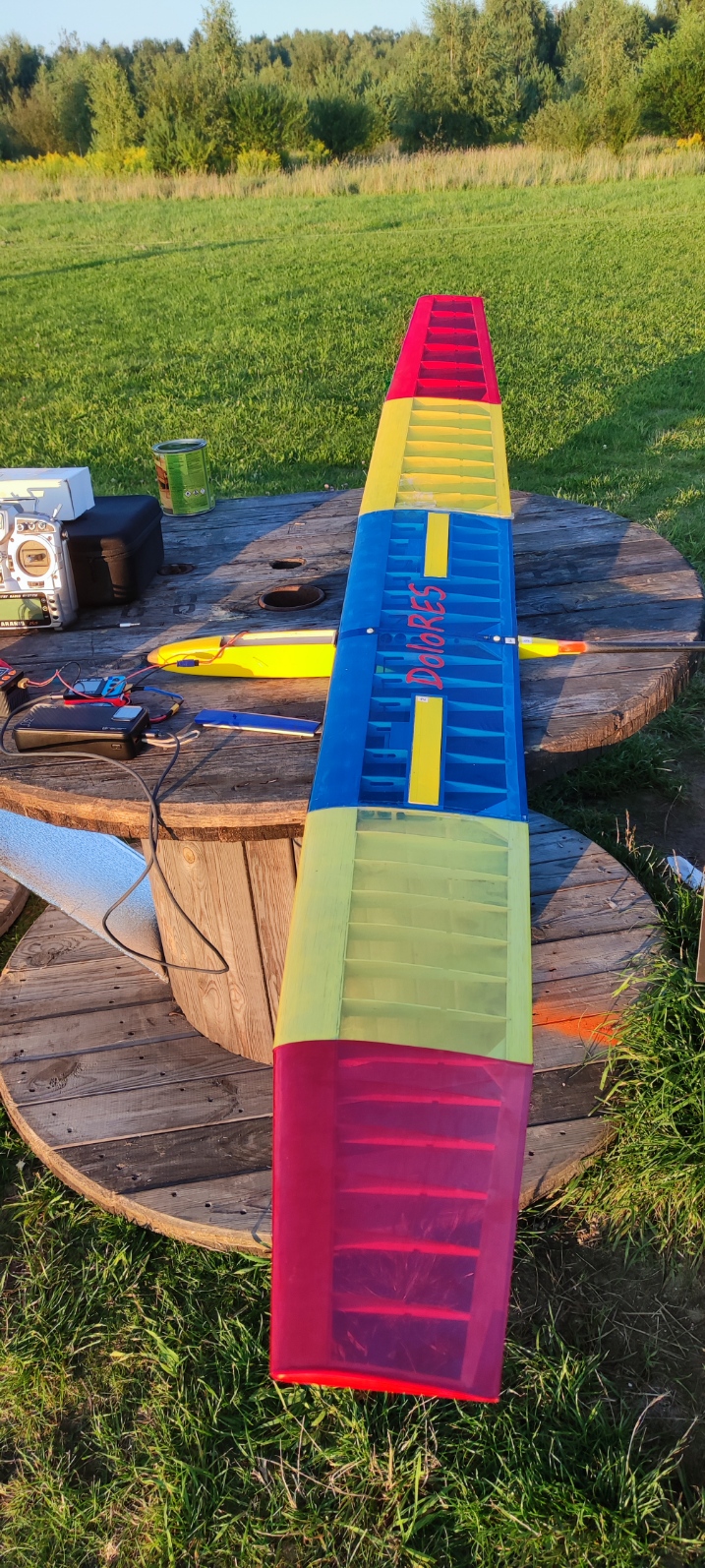

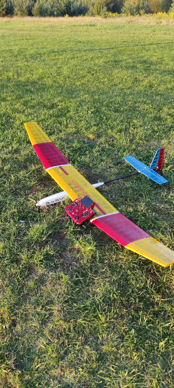

Moja DoloRES, jak i Kuby (autor projektu) mają się świetnie i często razem latają 8-)
IMG_20250901_190239.jpg [ 700.47 KiB | Przeglądany 11218 razy ]
IMG_20250901_190236.jpg [ 731.83 KiB | Przeglądany 11218 razy ]
Projekt nie stoi w miejscu, dostał wiele optymalizacji, właśnie zaczynam budowę kolejnej DoloRES w najnowszej odsłonie.

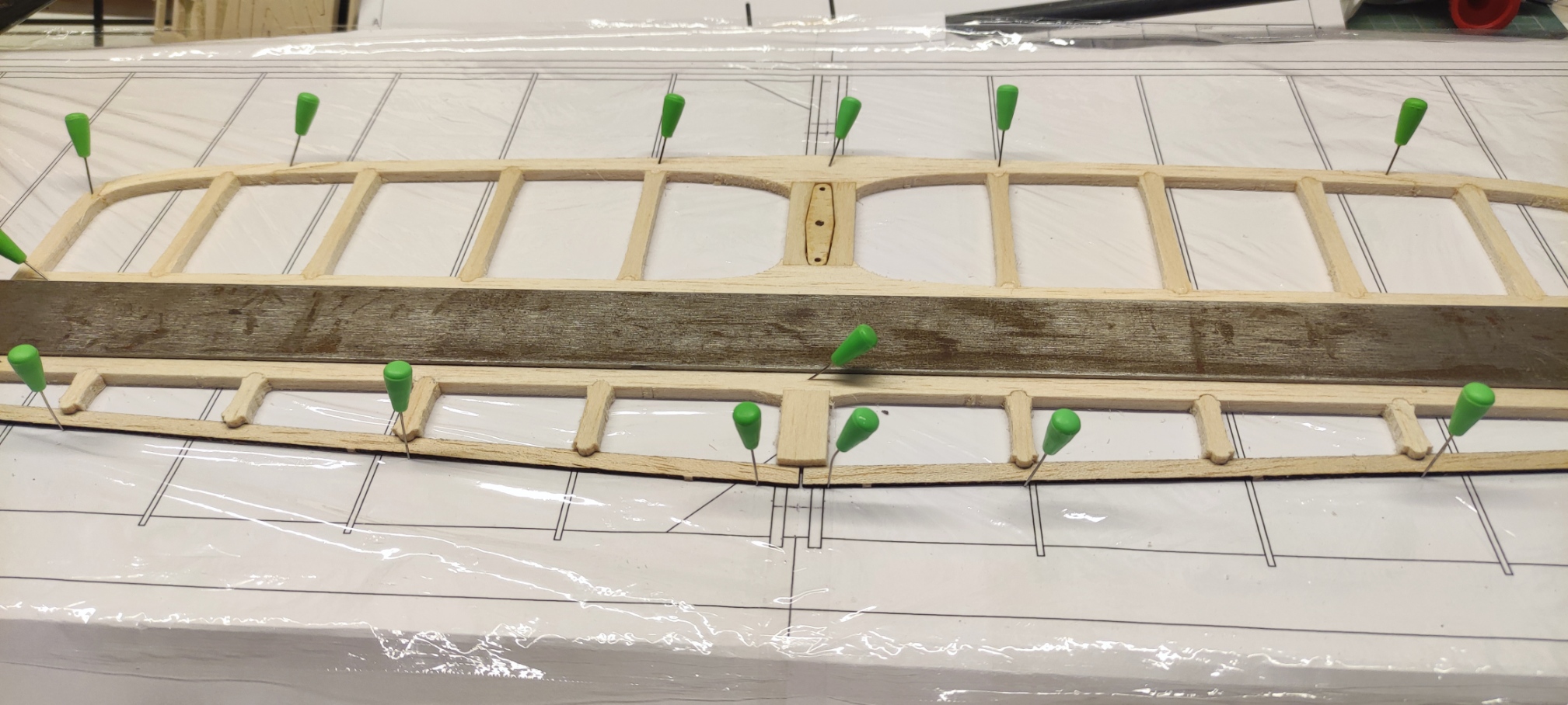

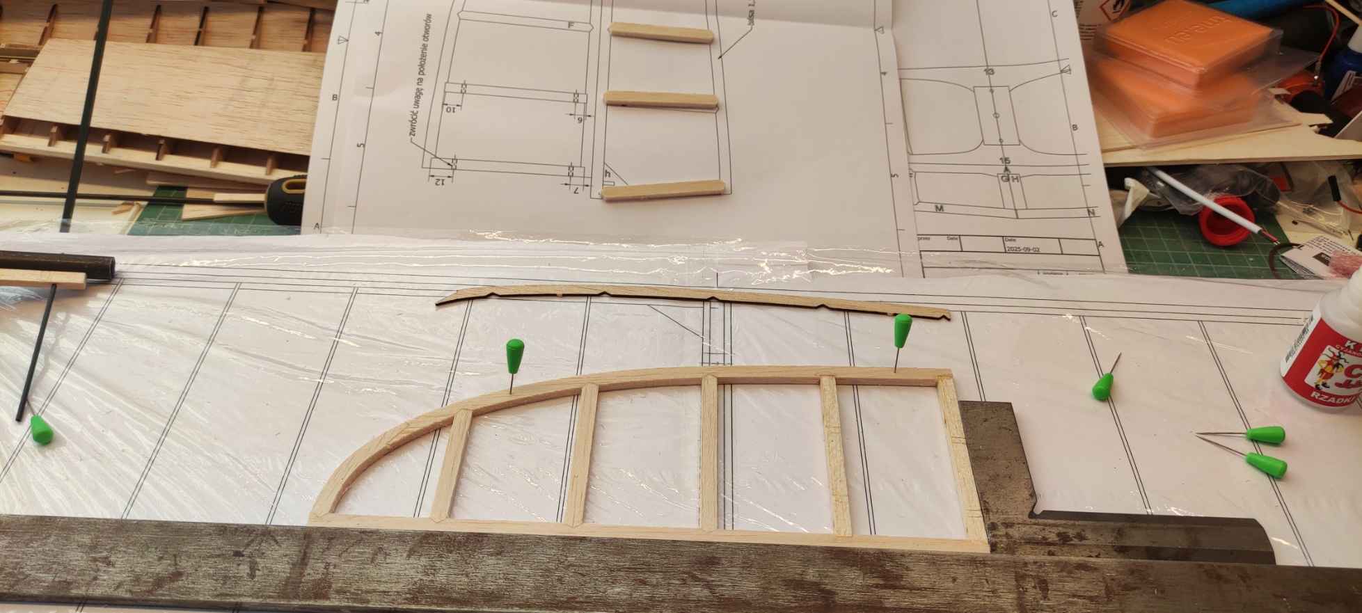

Poziomy gotowy, pion w robocie
IMG_20250905_072657.jpg [ 621.18 KiB | Przeglądany 11158 razy ]

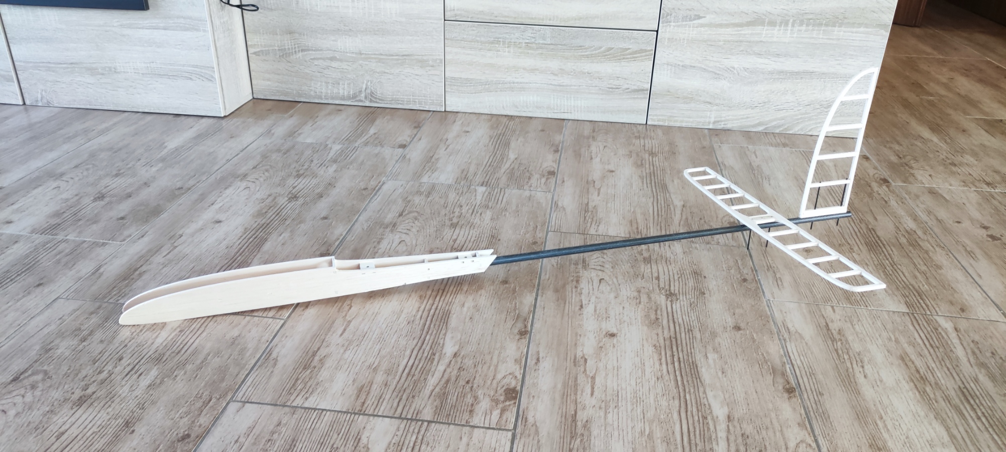

Tu przmiarka kaduba ze statecznikami i nową rurką ogonową.
IMG_20250905_104903.jpg [ 709.79 KiB | Przeglądany 11158 razy ]

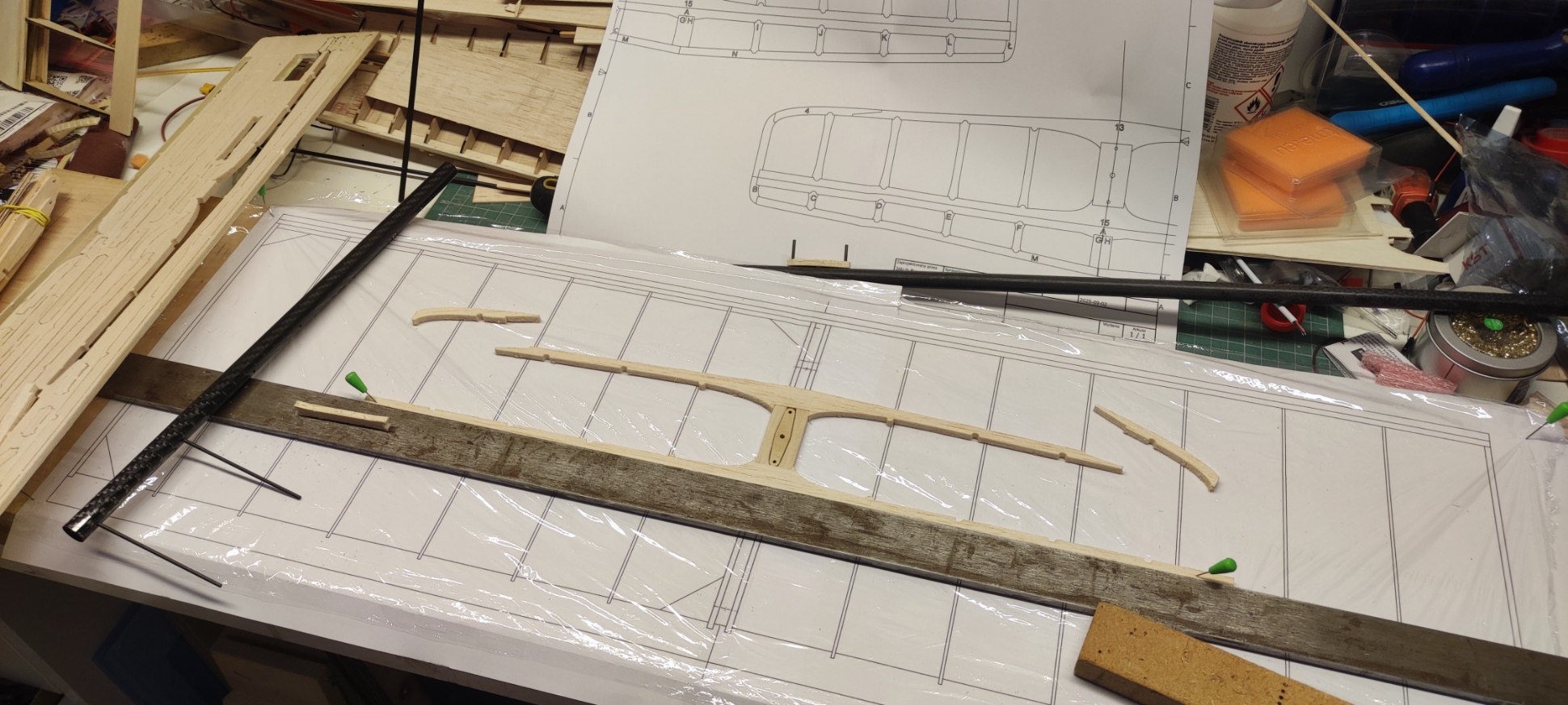

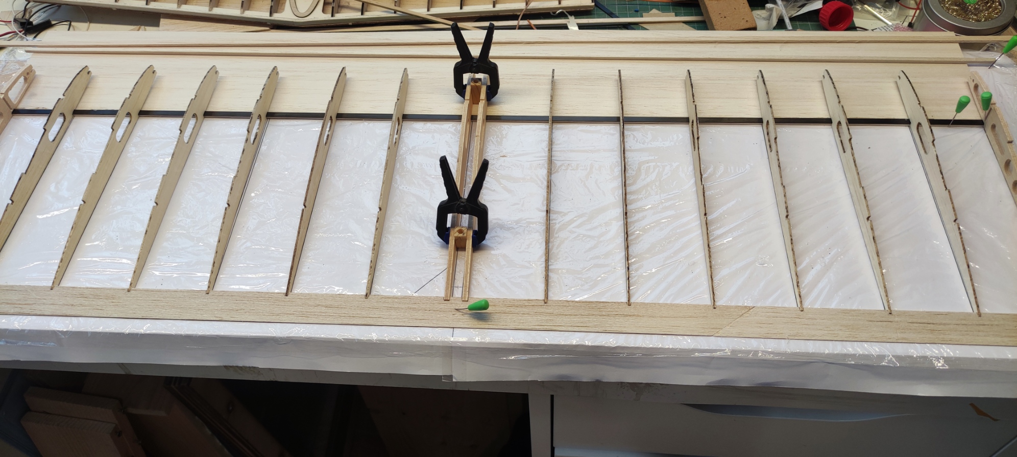

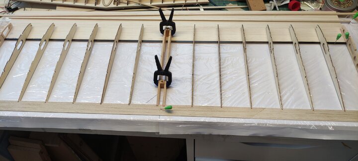

Zabrałem się za centropłat.
IMG_20250906_153504.jpg [ 619.76 KiB | Przeglądany 11158 razy ]
