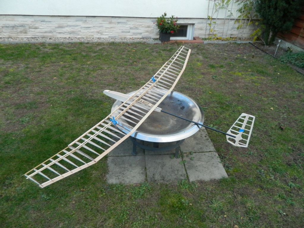

Post: 26 paź 2024, o 17:06

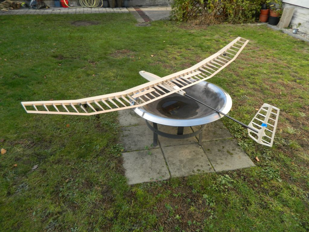

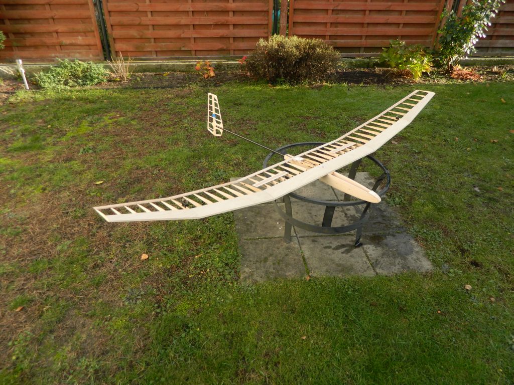

Nowy statecznik spasowany z nowym kadłubem i starym skrzydłem
IMG_20241024_191757.jpg [ 614.86 KiB | Przeglądany 8299 razy ]
IMG_20241024_200600.jpg [ 607.56 KiB | Przeglądany 8299 razy ]

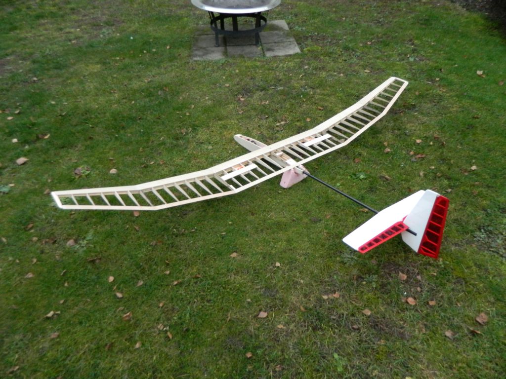

 Tytuł: Re: doloRES
Post: 27 paź 2024, o 17:25
IMG_20241027_161837.jpg [ 643.58 KiB | Przeglądany 8260 razy ]

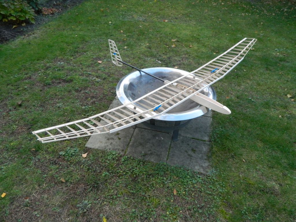

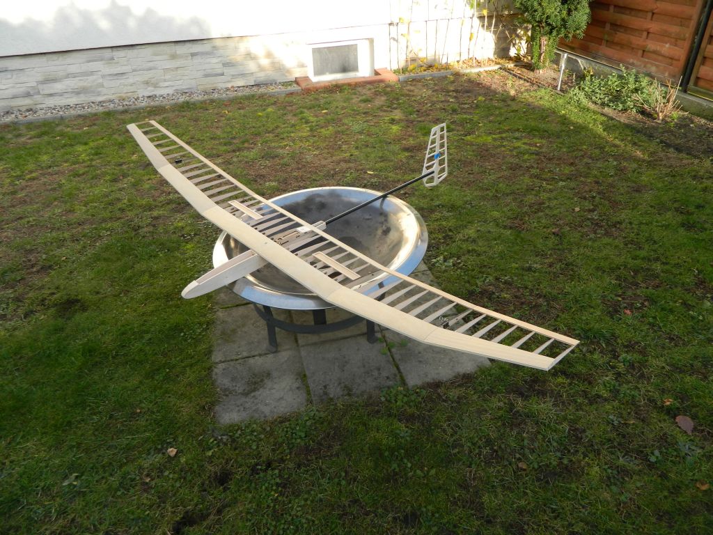

Post: 1 lis 2024, o 11:55

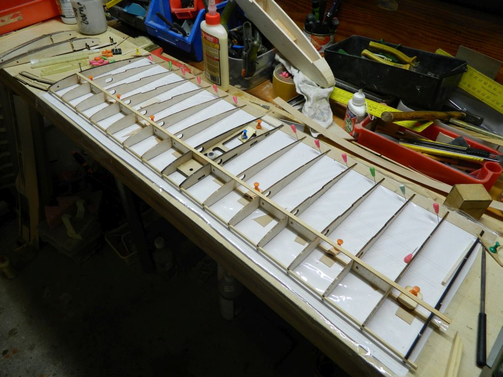

Również nabyłem "Dolores" i przystępuję do budowy. Modelik prosty i nieskomplikowany. Z przyczyn których nie będę opisywał, postanowiłem przerysować skrzydła, uprościć budowę, troszeczkę ujednolicić materiały. W skrócie, dużym skrócie:
-wyprostowałem dźwigary z widoku z góry, a co za tym idzie zmieniły się obrysy poszczególnych sekcji płata
-pozbyłem się dźwigarka pomocniczego
-keson sięga do miejsca największej grubości profilu, jest większy
-pozbyłem się "węgla" z konstrukcji
-przeprojektowałem centralną część /miejsce mocowania/ płata
Reszta została niezmieniona, czyli : powierzchnia nośna, wymiary sekcji skrzydła, oczywiście profile, wzniosy, sposób montażu do kadłuba.
Oczywiście przygotowałem sobie odpowiedni "zestaw" do wycięcia/laser/, plany wykonawcze.
dolores 1.jpg [ 9.52 KiB | Przeglądany 8113 razy ]
DSCN6769.jpg [ 183.36 KiB | Przeglądany 8113 razy ]
DSCN6770.jpg [ 181.97 KiB | Przeglądany 8113 razy ]

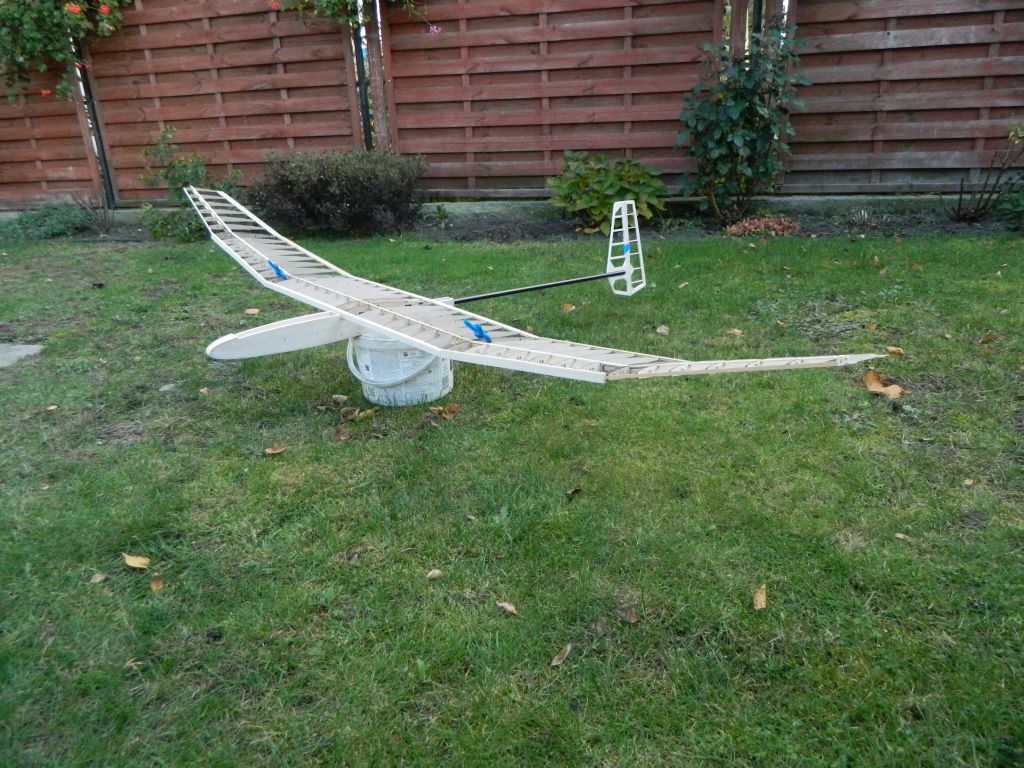

 Tytuł: Re: doloRES
Post: 4 lis 2024, o 15:43
Postępy w pracach nad modelem.
DSCN6771.jpg [ 207.03 KiB | Przeglądany 8015 razy ]
DSCN6772.jpg [ 229.69 KiB | Przeglądany 8015 razy ]
DSCN6773.jpg [ 238.91 KiB | Przeglądany 8015 razy ]

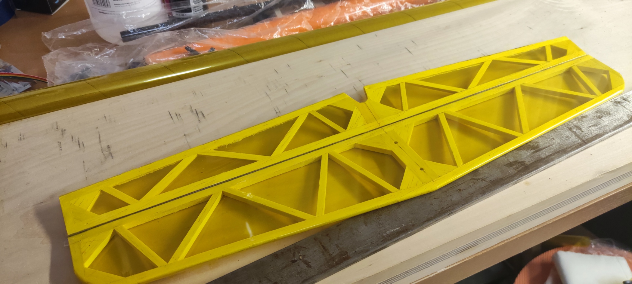

Post: 13 lis 2024, o 14:45

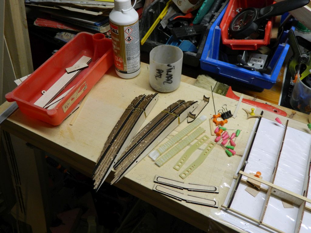

Ponad tydzień "walczyłem" z kesonami :) . Jestem bardzo pozytywnie zaskoczony jak usztywniają konstrukcję. Sklejka 0,4 mm wyśmienicie wzmacnia strukturę skrzydła. Na pewno nie będzie to super lekki model - podobne mają wagę do lotu ok 400 g - ale myślę, że w 700 g mogę się zmieścić. Mam mnóstwo spostrzeżeń jak dalej projektować "moją FloRES", tymczasem przymiarka skrzydeł do kadłuba.
CDN
DSCN6774.jpg [ 230.45 KiB | Przeglądany 7861 razy ]
DSCN6775.jpg [ 240.65 KiB | Przeglądany 7861 razy ]
DSCN6776.jpg [ 249.03 KiB | Przeglądany 7861 razy ]

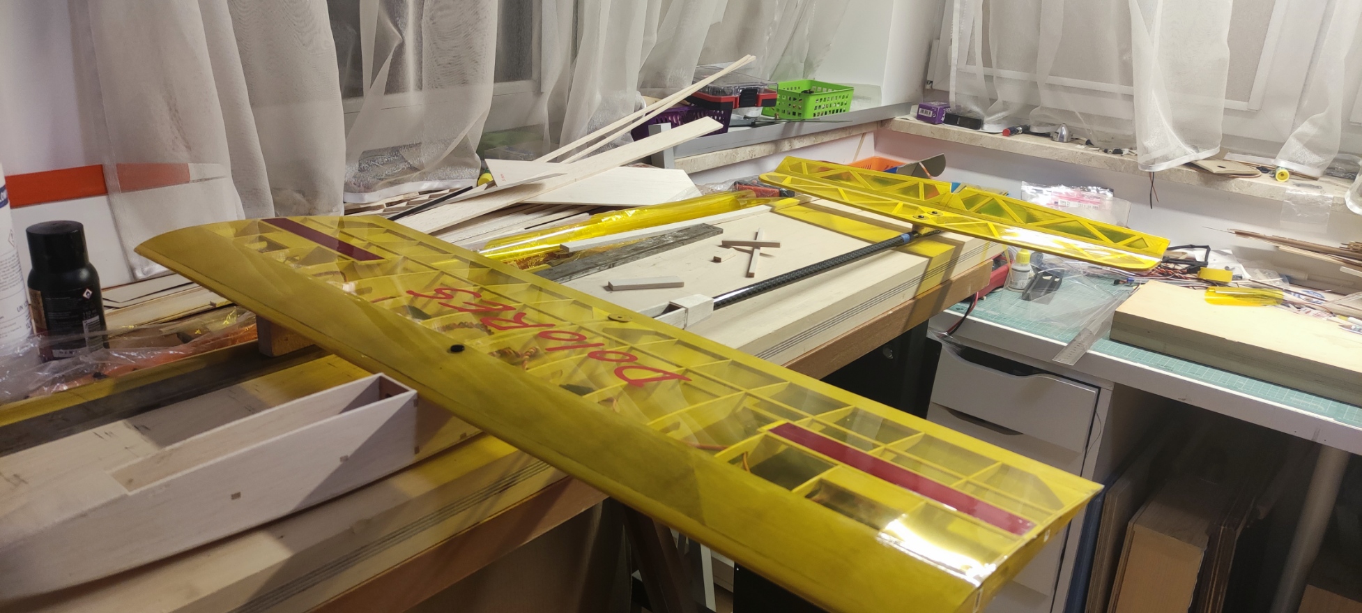

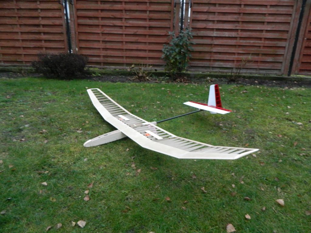

Skrzydła sklejone. Zostało jeszcze parę kawałków balsy do wklejenia, ale oklejanie coraz bliżej. Usterzenia już oklejone....taki schemat sobie wymyśliłem. Można barć się za dokończenie kadłuba. To co widać na zdjęciach waży 520 gram.
DSCN6791.jpg [ 191 KiB | Przeglądany 7549 razy ]
DSCN6792.jpg [ 207.79 KiB | Przeglądany 7549 razy ]

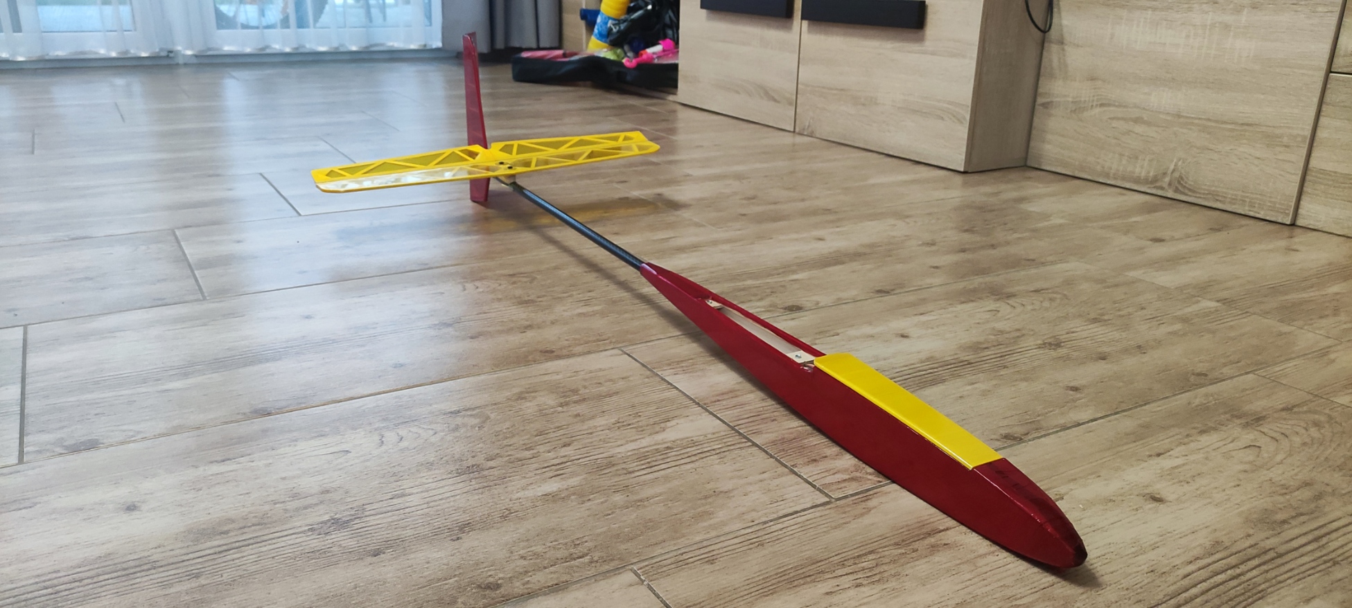

Post: 19 sty 2025, o 19:20

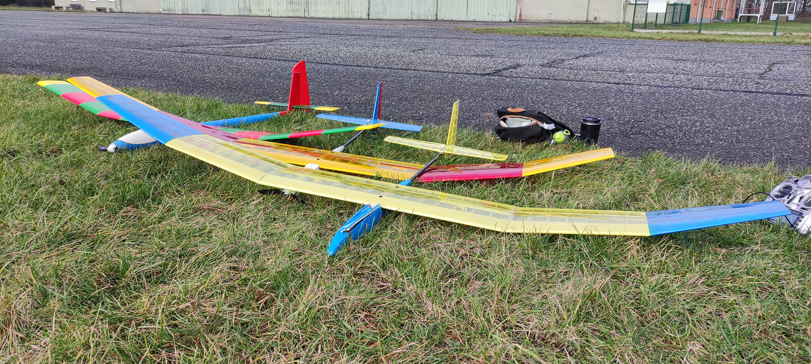

Dziś oblatałem koleją DoloRES, to ta żółto-niebieska na pierwszym planie.
Waga do lotu, 630g. Zasilanie 4x Eneloop PRO AAA.
IMG_20250119_124959.png [ 3.19 MiB | Przeglądany 7359 razy ]
Nie ma co pisać, model lata bajecznie. :D :D
