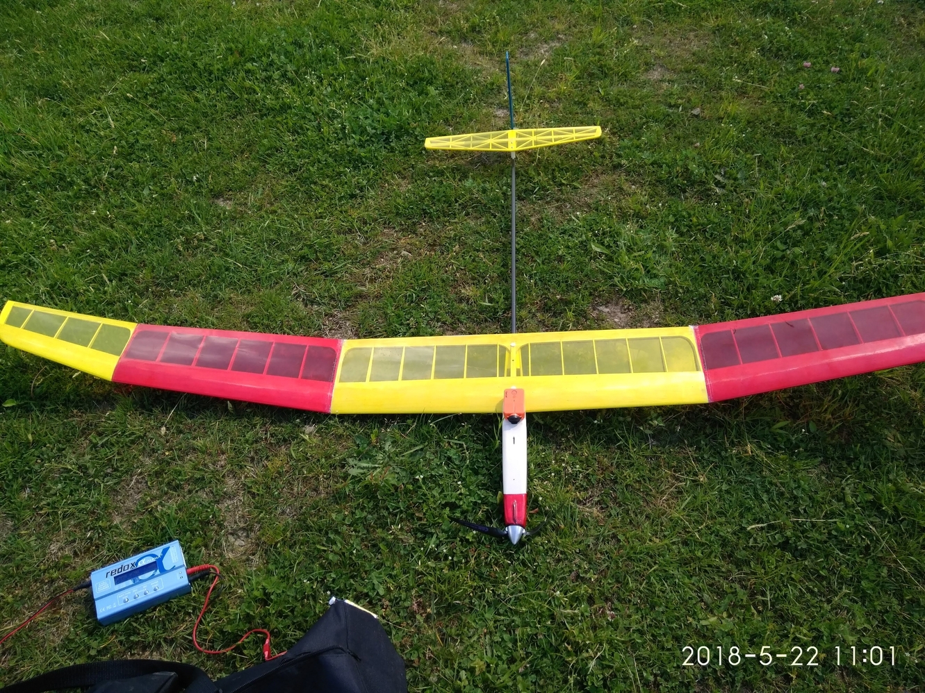

pepcio pisze:
Ciekawy model. Zastanawia mnie ta kolorystyka. Ogon musiał być niebieski? Poziomy mógł być żółty:
Ciekawe...
SAVE_20240925_191236 (1).jpg [ 1.23 MiB | Przeglądany 9836 razy ]
Pozdrawiam, Stefan
 Tytuł: Re: doloRES
Post: 25 wrz 2024, o 21:08
pepcio pisze:
Ciekawy model. Kawał nośnego płata. Życzę powodzenia w oblocie.
Hmmm. Zastanawia mnie ta kolorystyka. Ogon musiał być niebieski? Poziomy mógł być żółty lub bordowy a pionowy na przykład biały. Zresztą, jak komu się podoba. :lol:
Nie musiał.... planowałem właśnie niebiesko czerwony... zacząłem od ogona... potem plan się zmieniły i tak zostało :lol:
@stefol, Bardzo ładny modelik :D :)

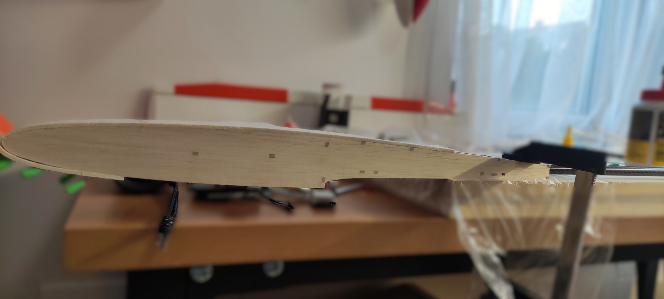

A mówiłem wam, że buduję drugi kadłub?
Nie, nic się nie stało z pierwszym, po prostu prócz motoszybowca, potrzebuję też i szybowiec. 8-)

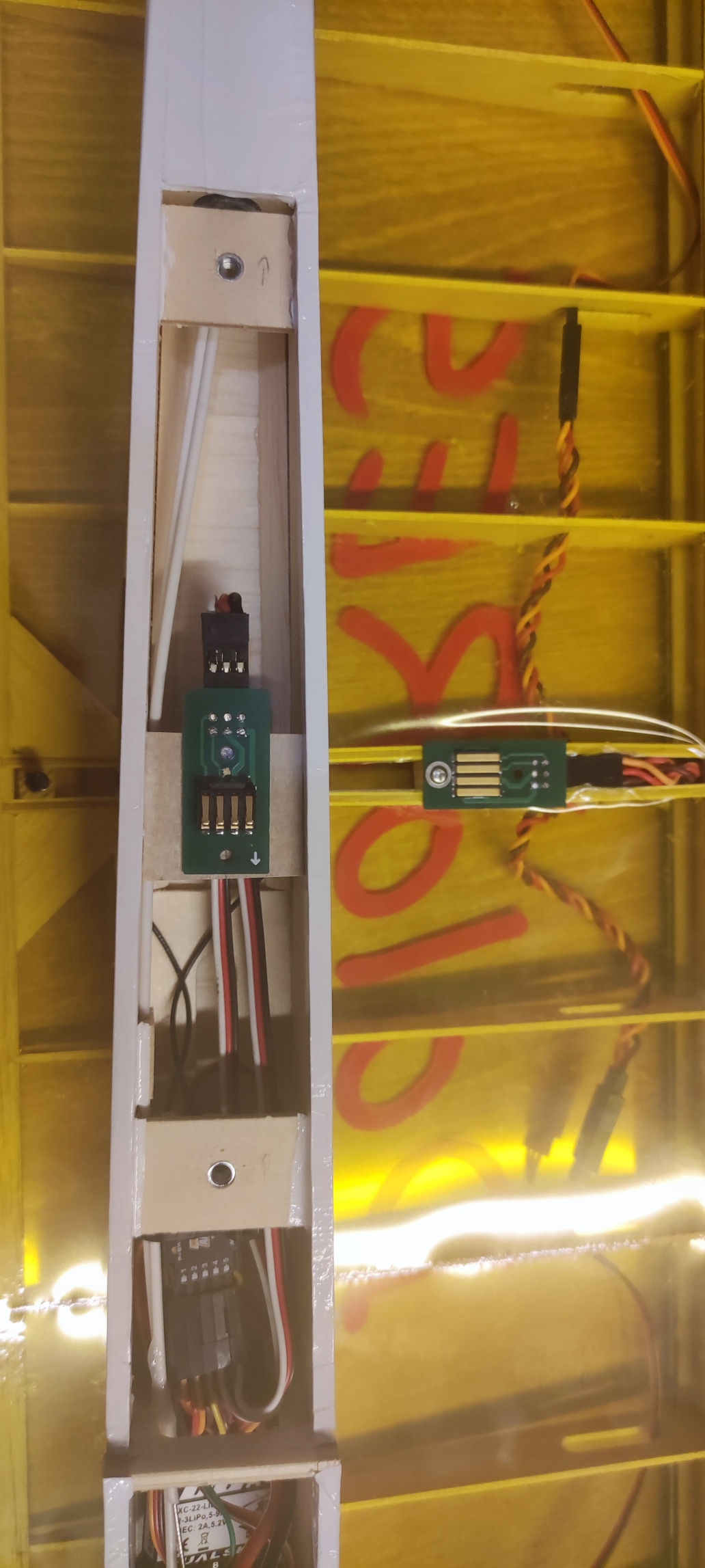

Dokonałem także pewniej modyfikacji, tak prototypowo.
Chodzi o połączenie serwomechanizmów w skrzydle... te przedłużacze zrobiłem za krótkie, a co za tym idzie,
jest to dość nie wygodne. Ja wiem, przedłużacz można wymienić, można. Ale można się też go pozbyć ;) :lol:
IMG_20241018_204325.jpg [ 638.62 KiB | Przeglądany 9562 razy ]
Folie w skrzydle naciągnę, obiecuję :lol:
 Tytuł: Re: doloRES
Post: 20 paź 2024, o 15:00
Posty: 111
Weź mnie oświeć co Ty zrobiłeś , bo pierwszy raz widzę coś takiego .... .
"Fortuna favet fortibus"
 Tytuł: Re: doloRES
Post: 20 paź 2024, o 18:34
Zwykłe złączę czteropolowe, w skrzydle płytka, w kadłubie styk sprężynowy, by tego nie lutować i kleić CA itd, płytka drukowana do wygodnego montażu.
To prototyp, te zielone płytki zrobię jeszcze ciut mniejsze.
Działa całkiem fajnie, bo skrzydło jest mocowane solidnie dwoma wkrętami, nie przemieszcza się względem kadłuba.
