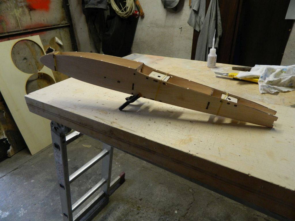

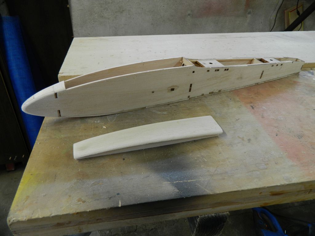

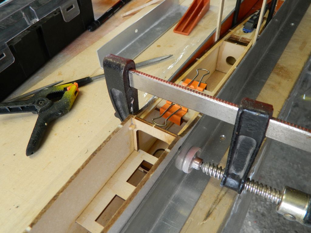

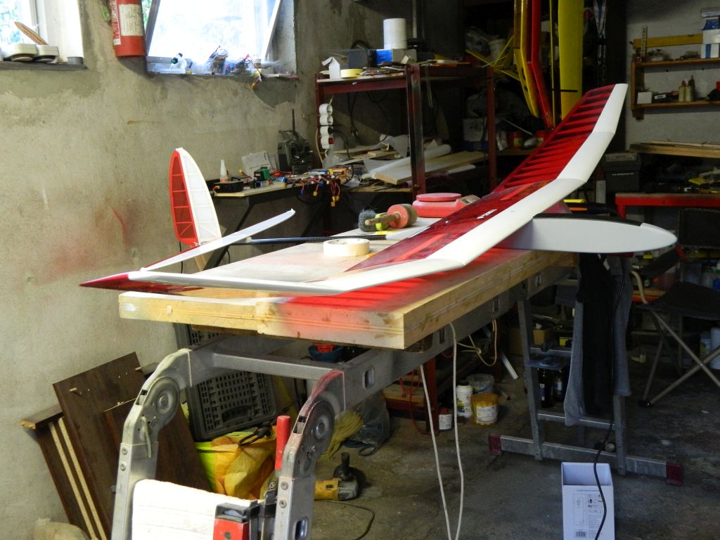

Florcia wycięta. Na razie kadłub i usterzenie, jestem w trakcie rysowania nowych skrzydeł, ale to później.
Stateczniki sklejone, wszystko było ok, kadłub złożony "na sucho" i dwa babole :( , już poprawione i nie mające wpływu na montaż.
Komplet stateczników bez szlifu waży jak na razie 17 g.
Flo bis 1.jpg [ 60.5 KiB | Przeglądany 6552 razy ]
DSCN6980.jpg [ 166.85 KiB | Przeglądany 6552 razy ]
DSCN6981.jpg [ 159.58 KiB | Przeglądany 6552 razy ]
DSCN6982.jpg [ 157.79 KiB | Przeglądany 6552 razy ]

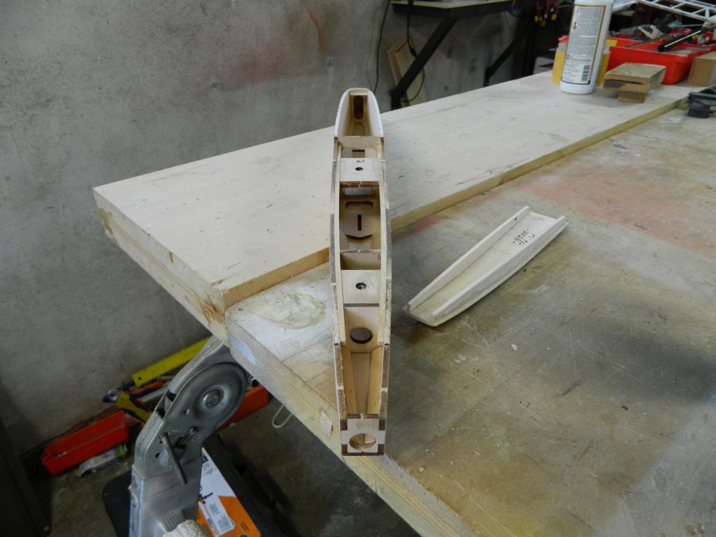

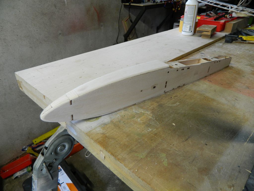

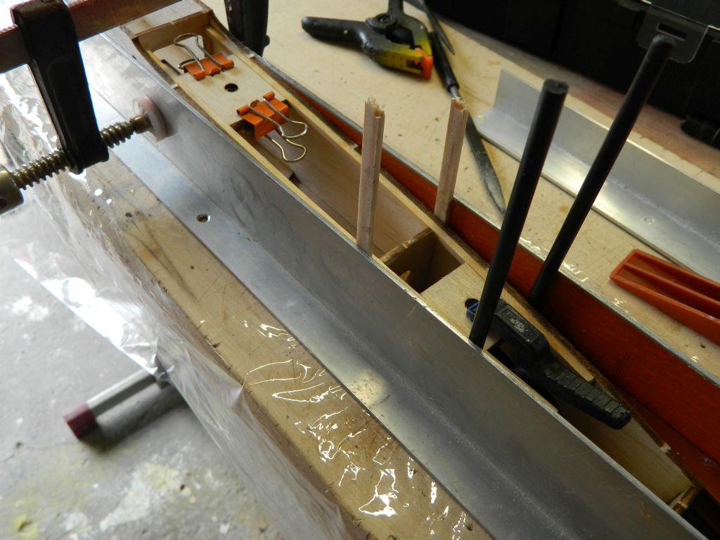

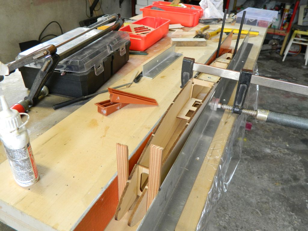

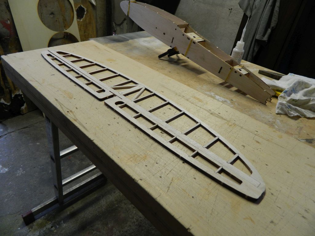

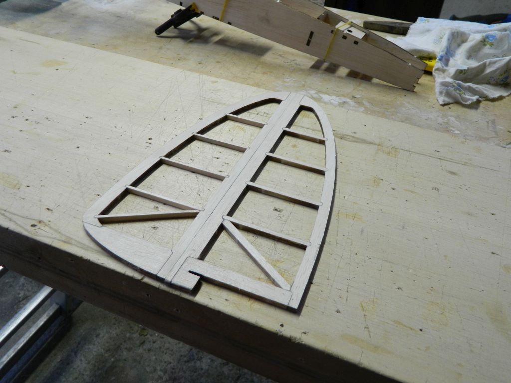

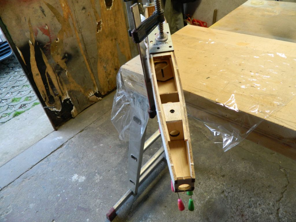

Kilka zdjęć z budowy z dnia dzisiejszego.
DSCN6983.jpg [ 178.27 KiB | Przeglądany 6527 razy ]
DSCN6984.jpg [ 181.34 KiB | Przeglądany 6527 razy ]
DSCN6985.jpg [ 165.42 KiB | Przeglądany 6527 razy ]
DSCN6986.jpg [ 168.19 KiB | Przeglądany 6527 razy ]
DSCN6987.jpg [ 180.48 KiB | Przeglądany 6527 razy ]

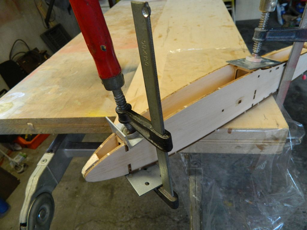

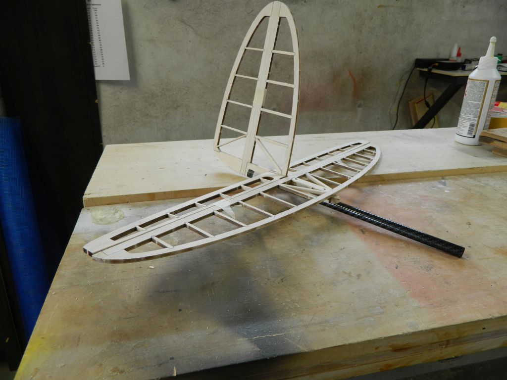

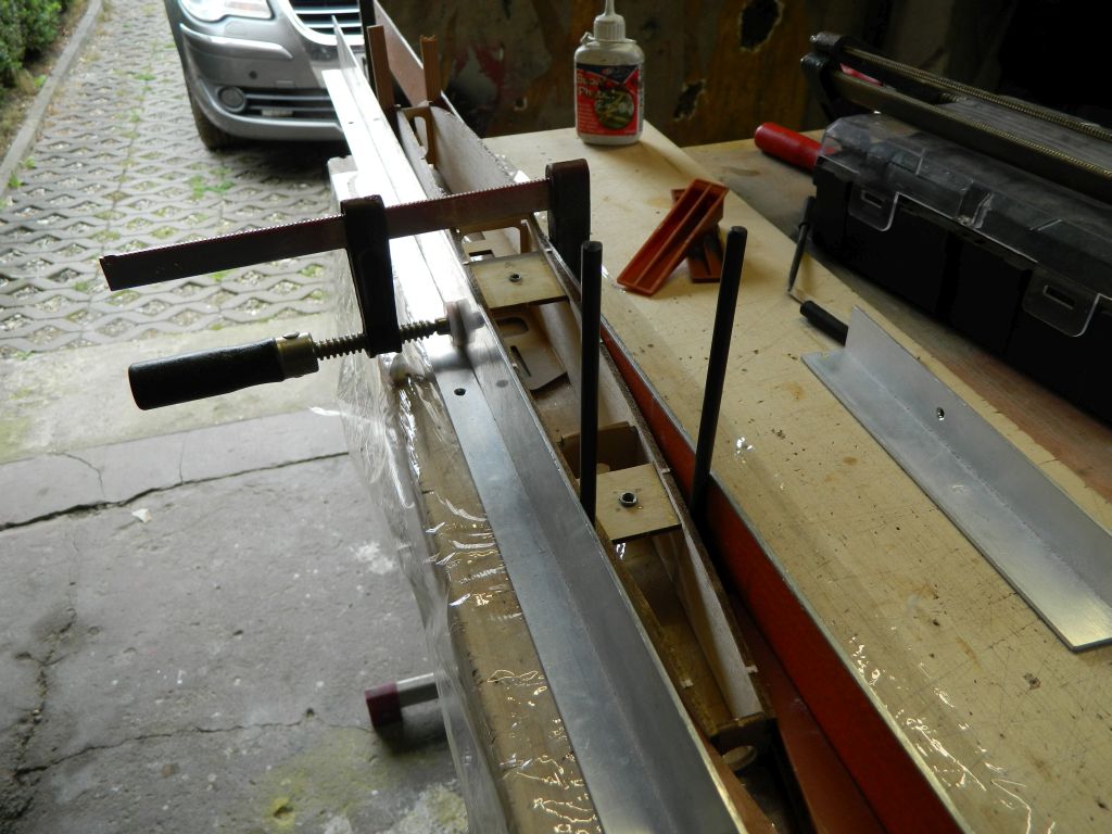

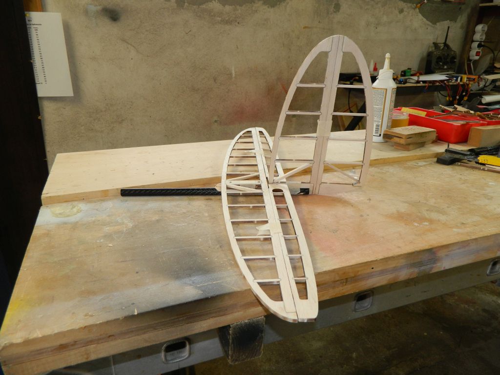

Kadłub sklejony, przymiarka z usterzeniem na kawałku rury węglowej.
DSCN6989.jpg [ 158.66 KiB | Przeglądany 6460 razy ]
DSCN6990.jpg [ 152.7 KiB | Przeglądany 6460 razy ]
DSCN6991.jpg [ 143.07 KiB | Przeglądany 6460 razy ]
DSCN6992.jpg [ 153.27 KiB | Przeglądany 6460 razy ]
DSCN6993.jpg [ 161.34 KiB | Przeglądany 6460 razy ]

Stateczniki oklejone, kadłub "prawie" gotowy. Tak mniej więcej będzie wyglądało.

Na razie dobrze. Usterzenie całe po oklejeniu 28 g, kadłub w granicach 100 g.

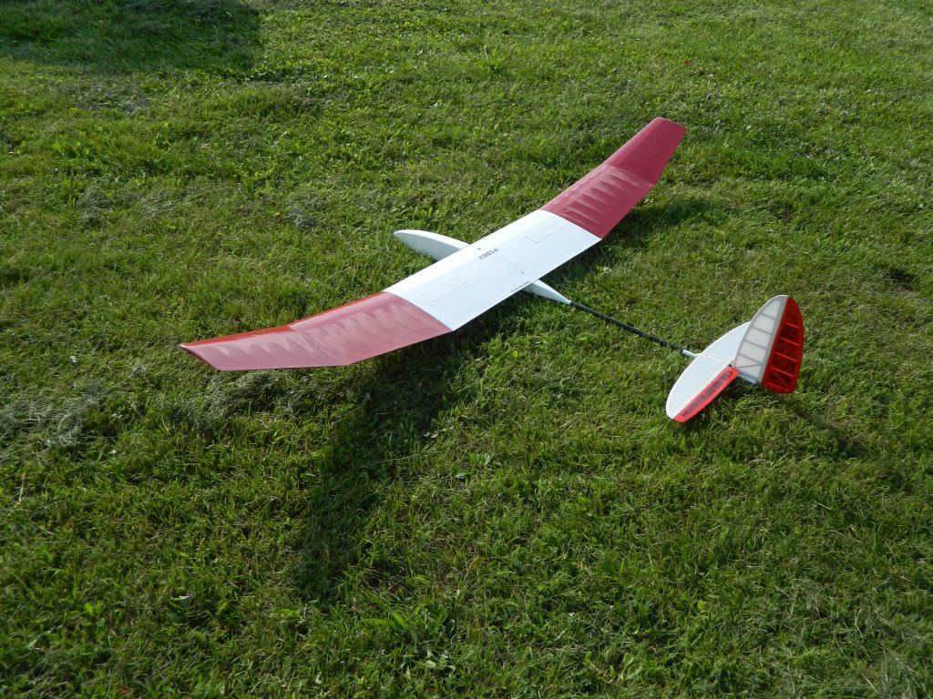

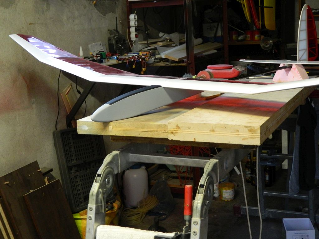

Dzisiaj Flores Bis poleciała :D . Jak na razie waga do lotu to ok 600 g, muszę jeszcze wyregulować model, wyważenie i kąty, ale pewnie niewiele się zmieni. Kilkanaście lotów "z ręki" i dwa hole gumowe i.... przyszła burza i tzw zwijanie alarmowe. Zasadniczo bez uwag, jest sterowna i stabilna w locie. Delikatny naciąg holu i strzały, myślę na ok 50/60 m a czasy po 3-4 minuty. Na jutro planujemy loty w szerszym gronie, będę mógł coś więcej napisać. Na koniec dwie fotki z lotniska.
DSCN6997.jpg [ 279.33 KiB | Przeglądany 6209 razy ]
DSCN6998.jpg [ 292.1 KiB | Przeglądany 6209 razy ]

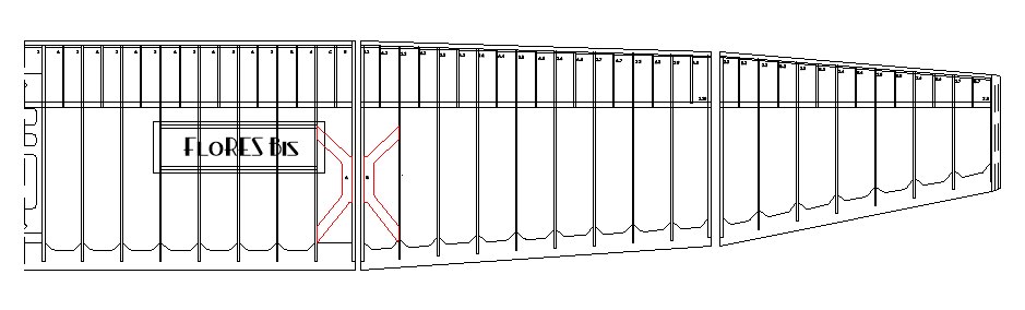

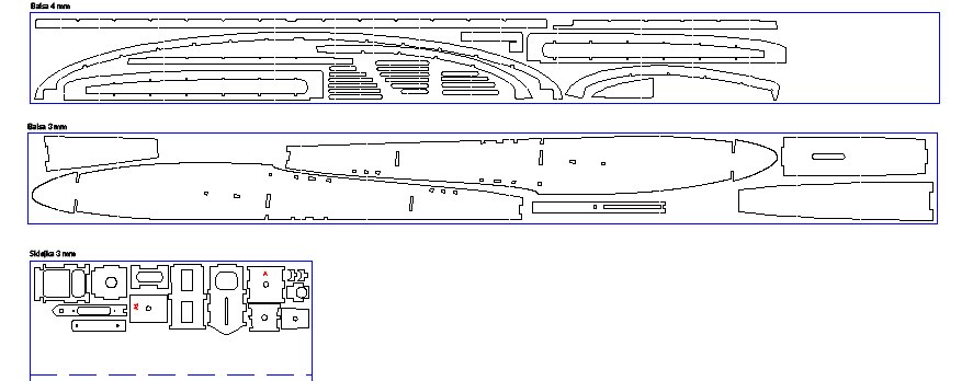

Zakończyłem rysowanie nowej wersji skrzydeł, bez kesonów i ze zmienionym rozstawem żeberek. Są też dodatkowe wzmocnienia/usztywnienia połączenia centro-ucho. Teraz wystarczy rozłożyć na formatki i zrobić offsety.... :cry:
Płat pasuje do Dolores i Flores I wersji.
