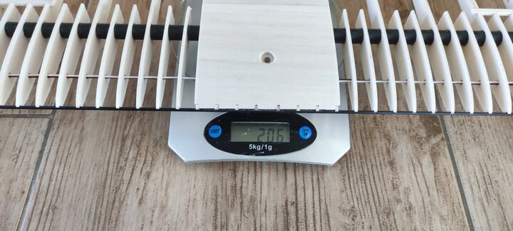

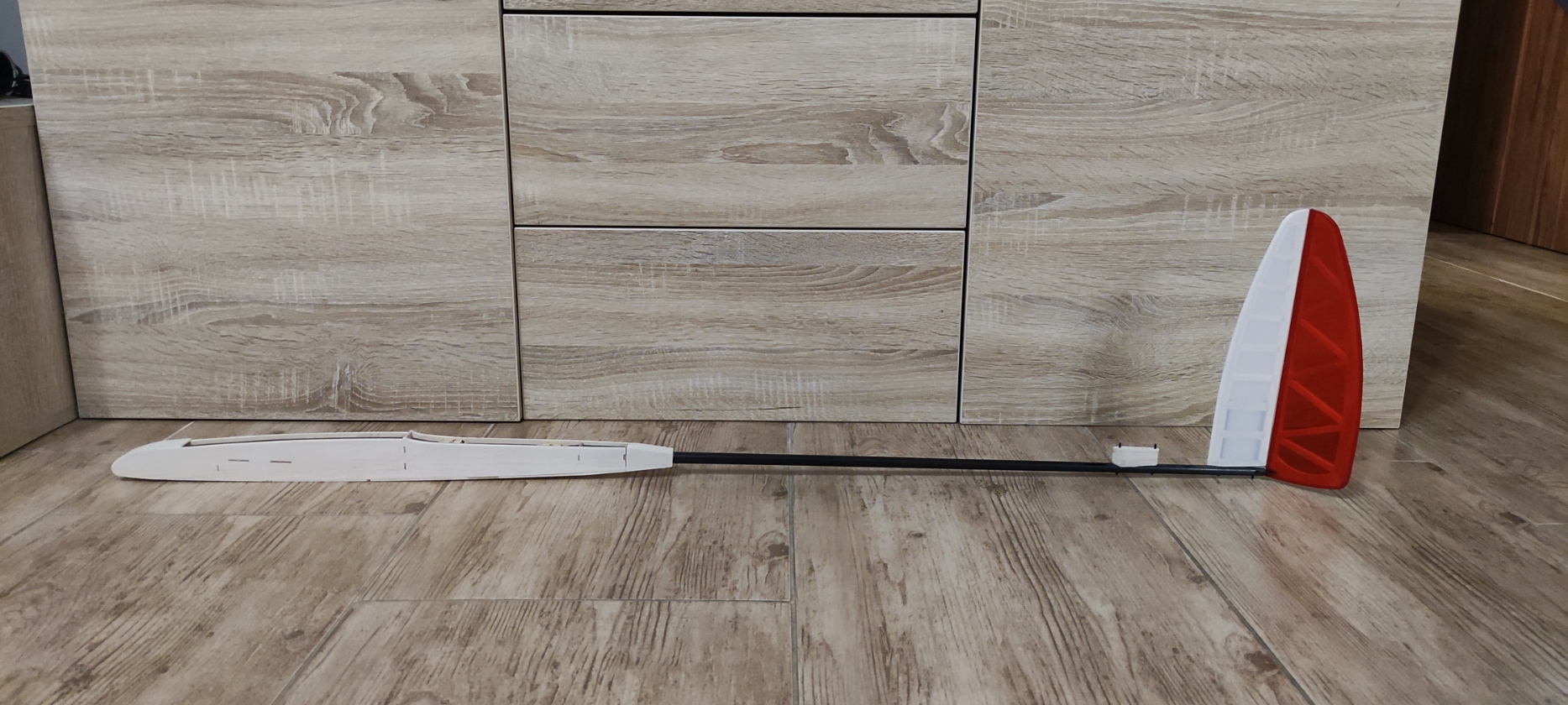

IMG_20250313_191543.jpg [ 720.59 KiB | Przeglądany 13189 razy ]
8-) 8-) :D

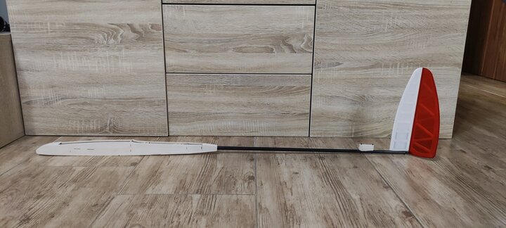

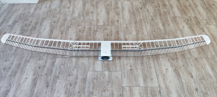

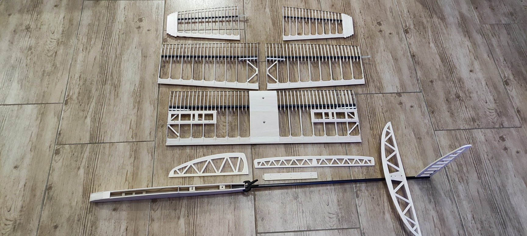

IMG_20250315_112806.jpg [ 725.64 KiB | Przeglądany 13153 razy ]
IMG_20250315_112810.jpg [ 653.56 KiB | Przeglądany 13153 razy ]
Gotowe do pokrycia folią. 8-)

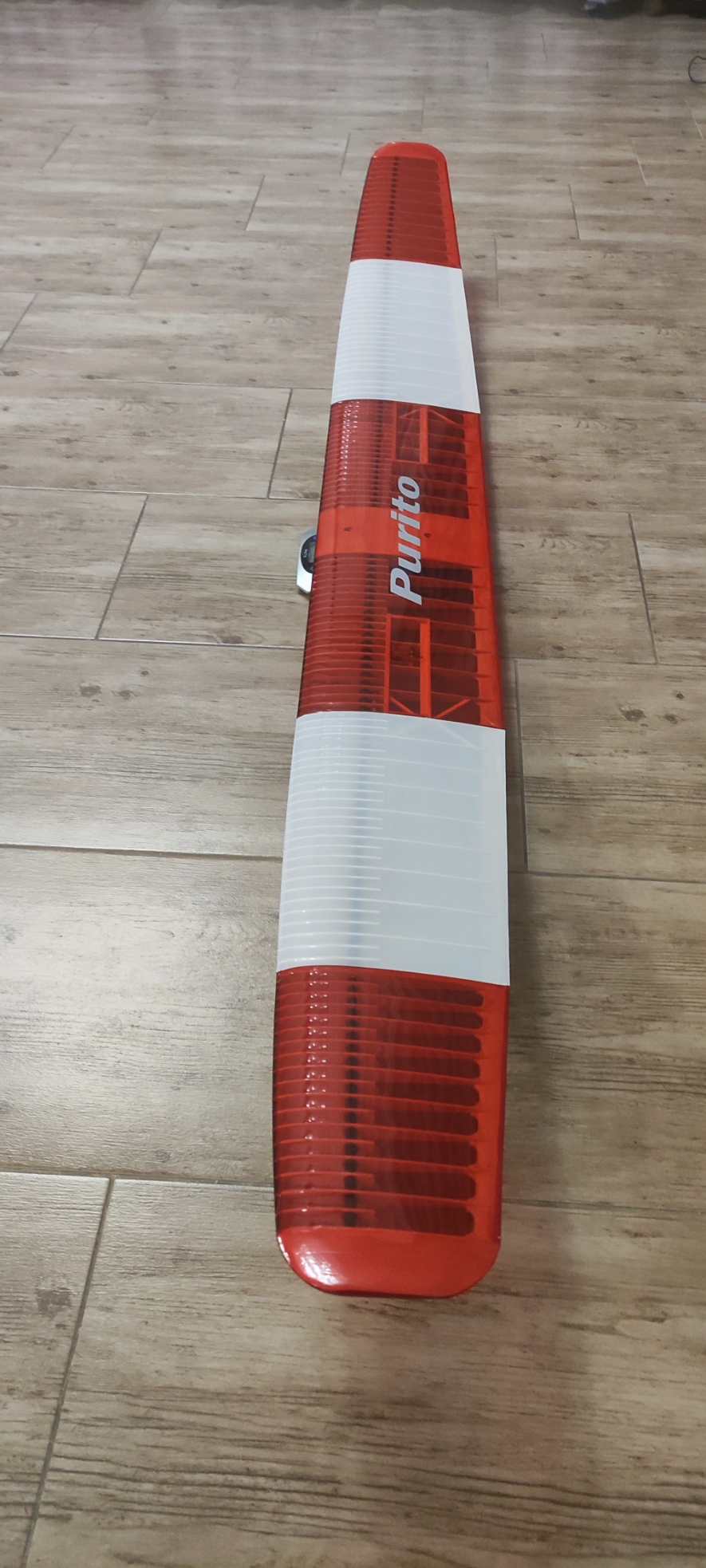

Pion i SK gotowy.
IMG_20250316_205054.jpg [ 665.98 KiB | Przeglądany 13127 razy ]

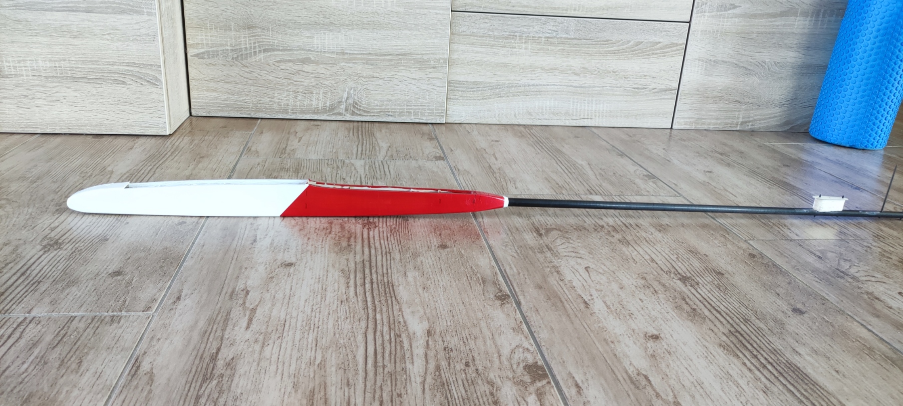

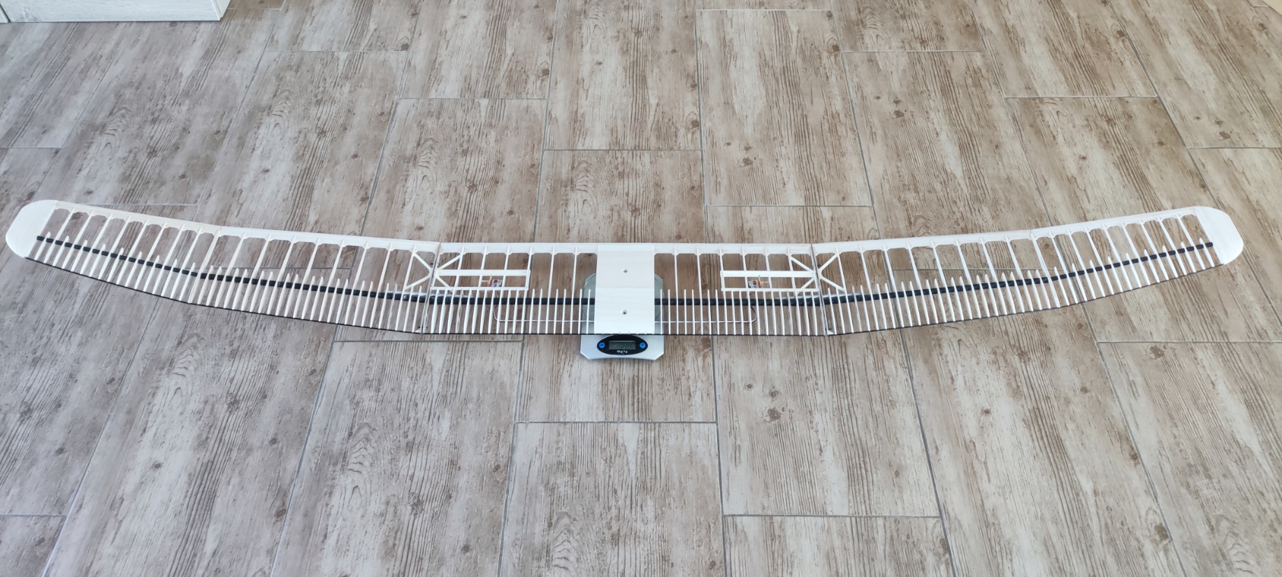

IMG_20250319_203033.jpg [ 622.45 KiB | Przeglądany 12521 razy ]
IMG_20250319_203014.jpg [ 536.27 KiB | Przeglądany 12521 razy ]

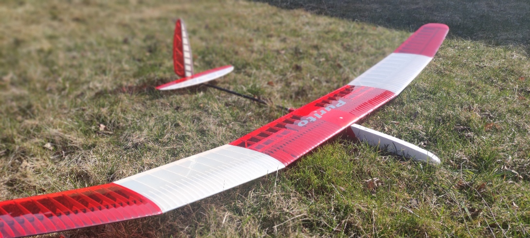

IMG_20250322_103405.jpg [ 706.13 KiB | Przeglądany 11920 razy ]

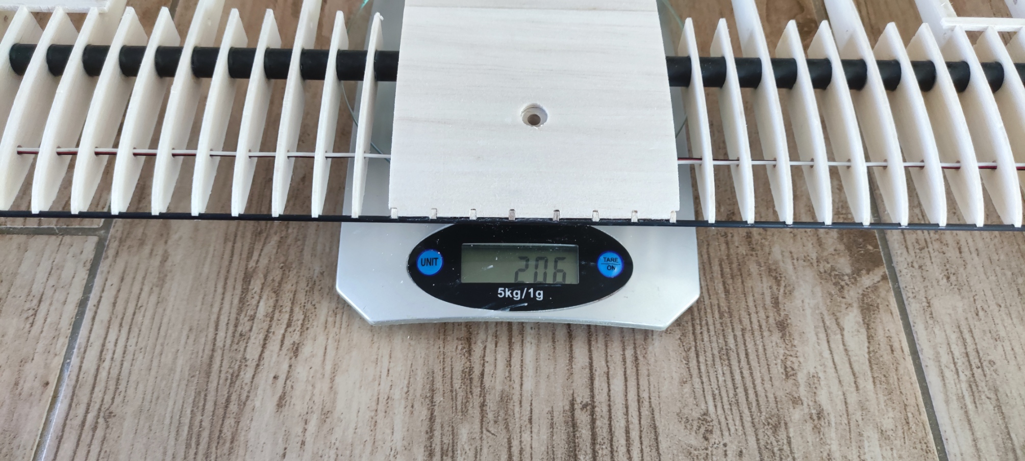

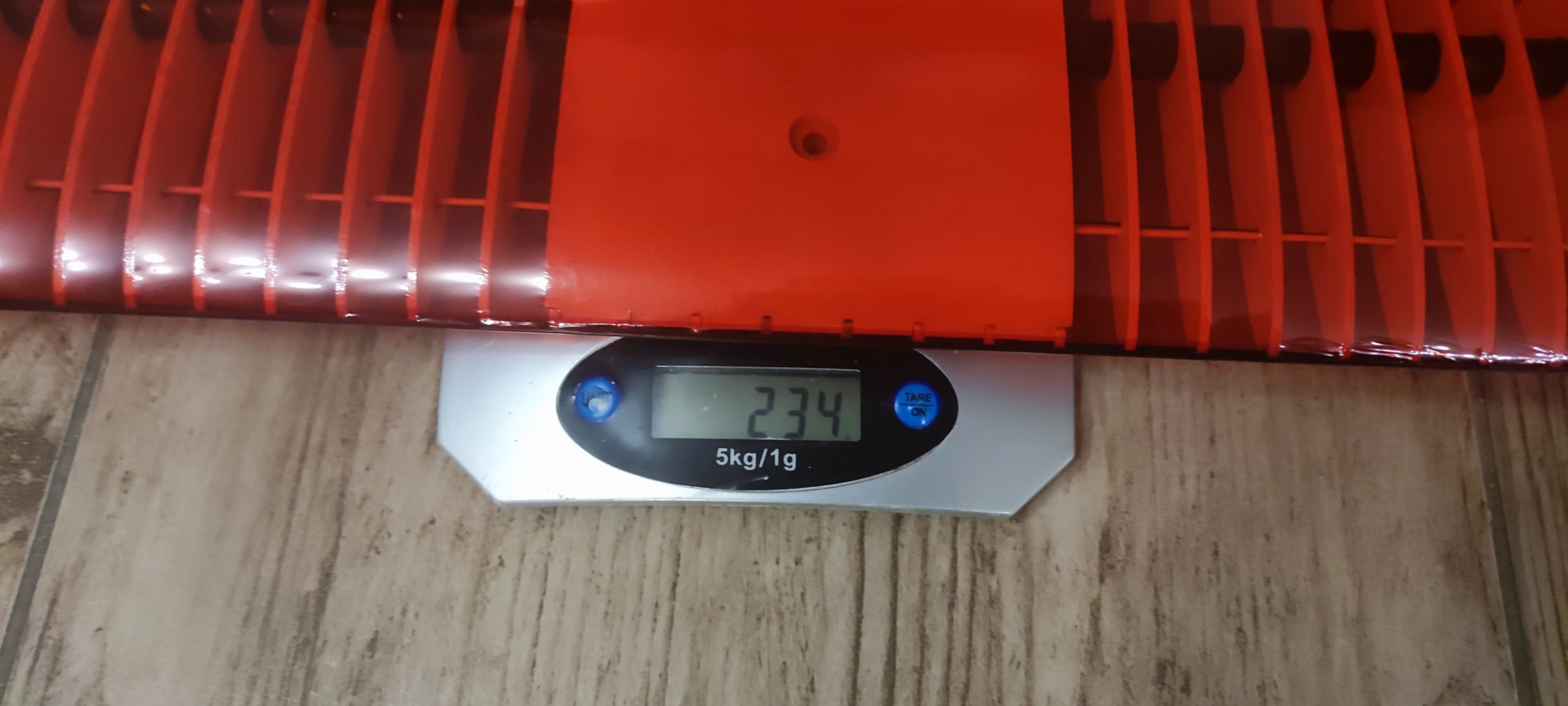

IMG_20250323_101206.jpg [ 315.96 KiB | Przeglądany 11640 razy ]
Jeszcze trochę programowania w aparaturze, zakresy wychyleń, synchronizacja hamulców i Purito gotowy do oblotu.
Waga do lotu 420g. SC- 77mm (75-81mm).

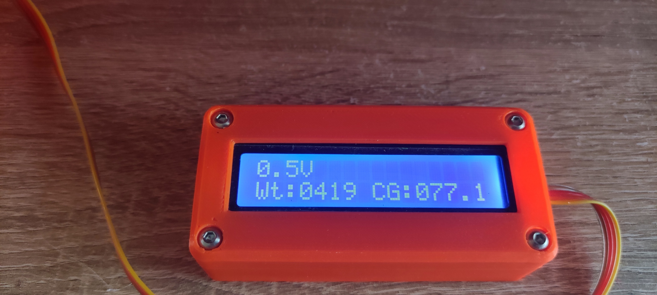

IMG_20250323_101406.jpg [ 535.44 KiB | Przeglądany 11640 razy ]
 Tytuł: Re: Purito
Post: 23 mar 2025, o 23:04
Posty: 119
Udało ci się z wagą lepiej niż producentowi...
Tę piękną wagę sam robiłeś czy kupiłeś ?
"Fortuna favet fortibus"
 Tytuł: Re: Purito
Post: 24 mar 2025, o 12:50
Sam robiłem na podstawie projektu https://github.com/olkal/CG_scale
