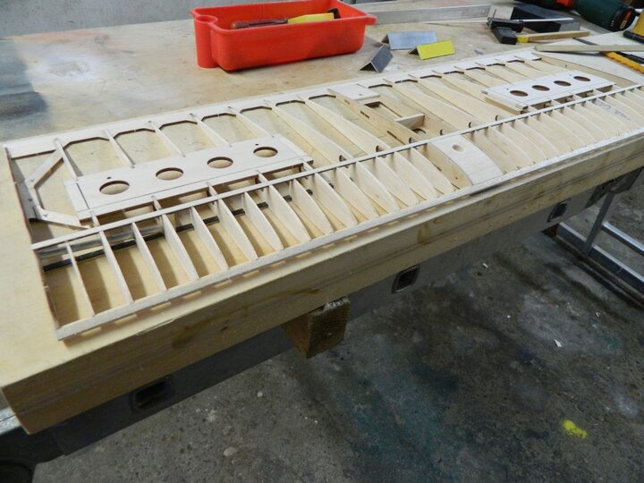

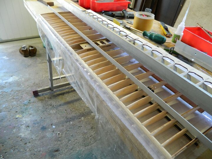

Mało kogo to interesuje, po pierwsze, po drugie to mi się nie chce już. Zamiast siedzieć godzinami przy komputerze wolę czas spędzać na lotnisku, a res-y są idealne do spokojnego termicznego latania, dodatkowo szybko się buduje.

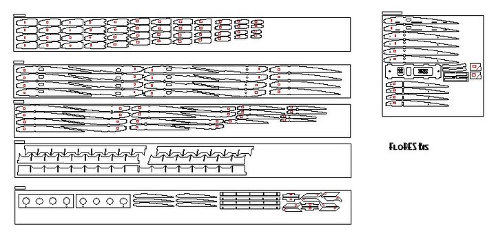

Formatki skrzydeł do Flores Bis zrobione, w przyszłym tygodniu cięcie. Czekam na materiały. Dużo cięcia i grawerowania, tanio nie będzie :P .

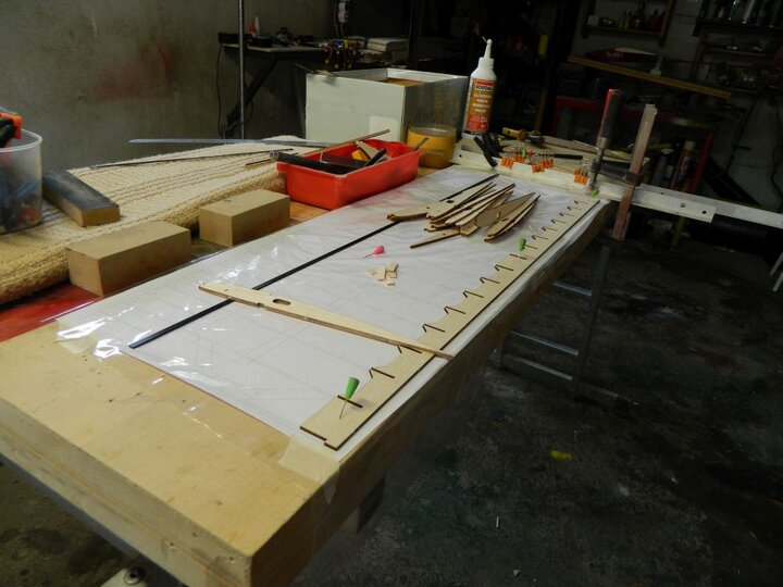

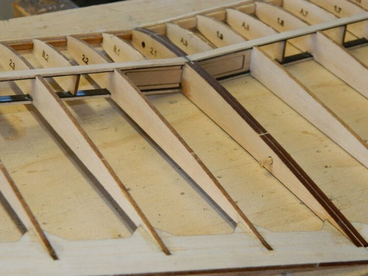

Elementy skrzydła wycięte, posortowane, plany wydrukowane, można brać się za sklejanie.

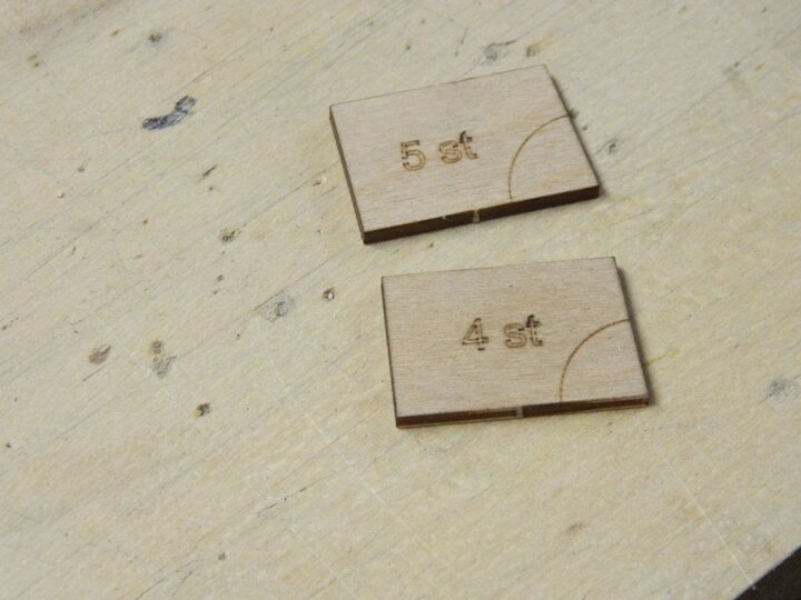

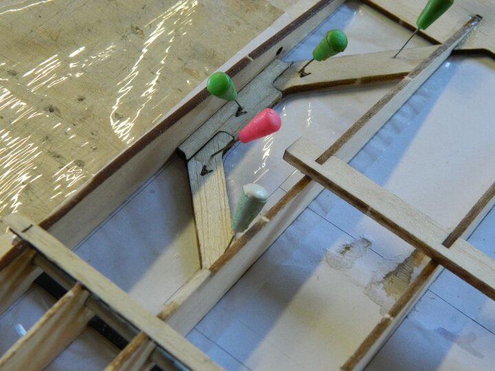

Budowę zaczynamy od sklejenia centralnej części centropłata. Dźwigary tej części płata to płaskownik węglowy 1x5 a na to przyklejona będzie listwa balsowa 1x5. Żeberka wklejamy w listwę spływu i wiążemy z dolnym dźwigarem /CA/, podkładając pod nią kawałki balsy 1mm. Należy zwrócić uwagę na kolejność żeber /pół żeber/. Wszystko jest opisane na planach i na formatkach. Skrajne żeberka - sklejka 3 mm- wklejamy pod kątem 4 st, ułatwią to dołączone na formatkach odpowiednie przymiary - patrz zdjęcie. Wznios między centro a uchem 1 to 8 st. Następnie wklejamy listwę natarcia sosna 2x5 i górny węglowy /1x5/ pas dźwigara. Zamocowałem również obramowanie hamulców aerodynamicznych, na razie nie są przyklejone.

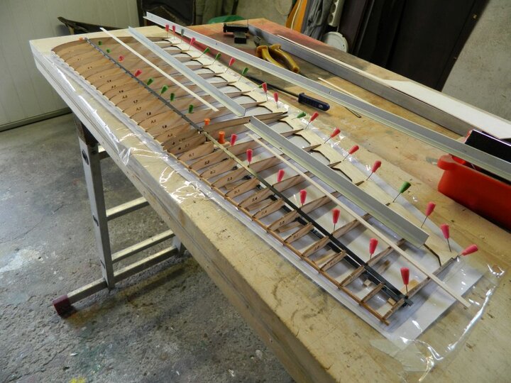

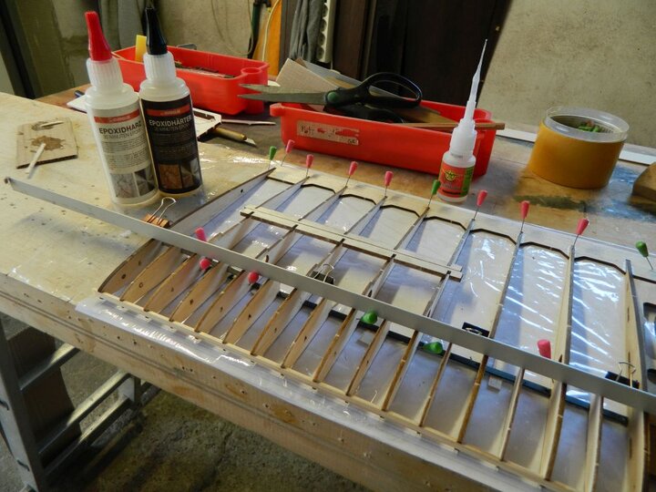

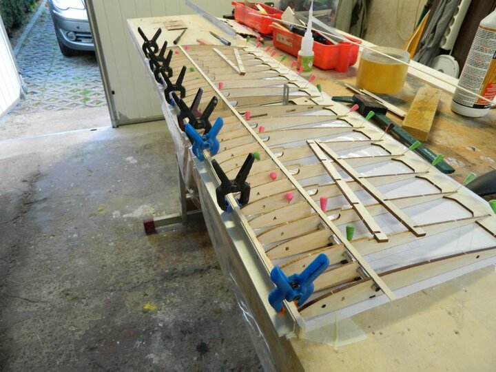

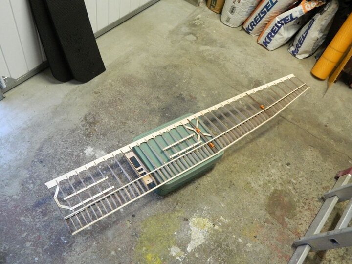

Następnym krokiem było wklejenie pół żeber /balsa 1.5 mm/, oczywiście przypominam o zachowaniu kolejności/numeracji, wszystko jest opisane, tak jak wspominałem wcześniej, na planach i formatkach. Proces mozolny, ale przy odrobinie cierpliwości do zniesienia. Muszę pomyśleć o jakimś przyrządzie. Wszystko na CA.
Przyszedł czas na przyklejenie balsowego pasa górnego dźwigara. Ze względu na to że nie radzę sobie z klejeniem dużych/długich płaszczyzn klejami CA, szukałem innego rozwiązania. Robiłem testy i zdecydowanie najlepsza spoina /wytrzymałość/ i najlepiej kleiło mi się klejem który widać na jednym ze zdjęć. Klej epoksydowy, dwuskładnikowy napisane że 30-to minutowy:
https://modelarski.com/produkt/zywica-e ... -everglue/
Co jest moim zdaniem bardzo dobre w tym kleju to że przez ok 20 minut jest rzadki, można ustawiać element, dopiero po tym czasie zaczyna żelować, twardnieć.

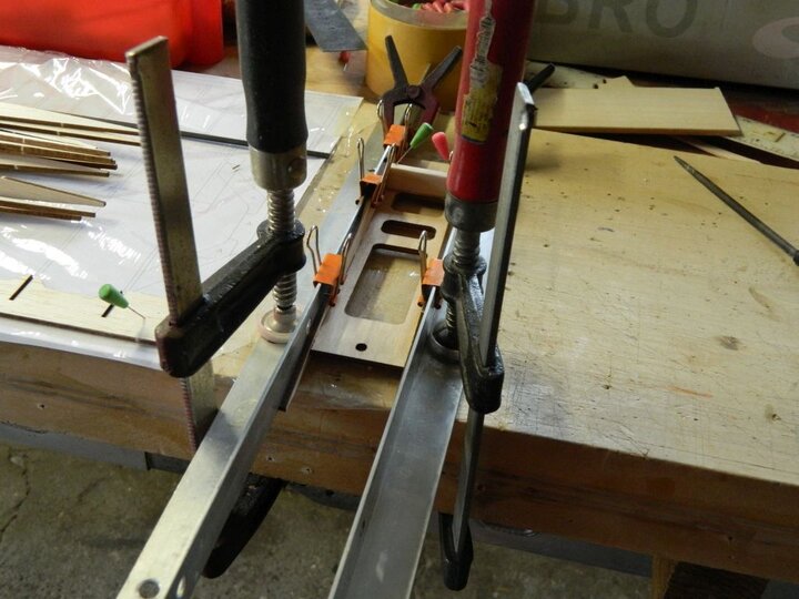

Na koniec krawędź natarcia /balsa 4 mm/ . Wkleiłem również na w/w klej rurki alu /5x4,1/ łącznika centro ucho.
Jak do tej pory wszystko pasuje i niczego nie brakuje..... :D
CDN

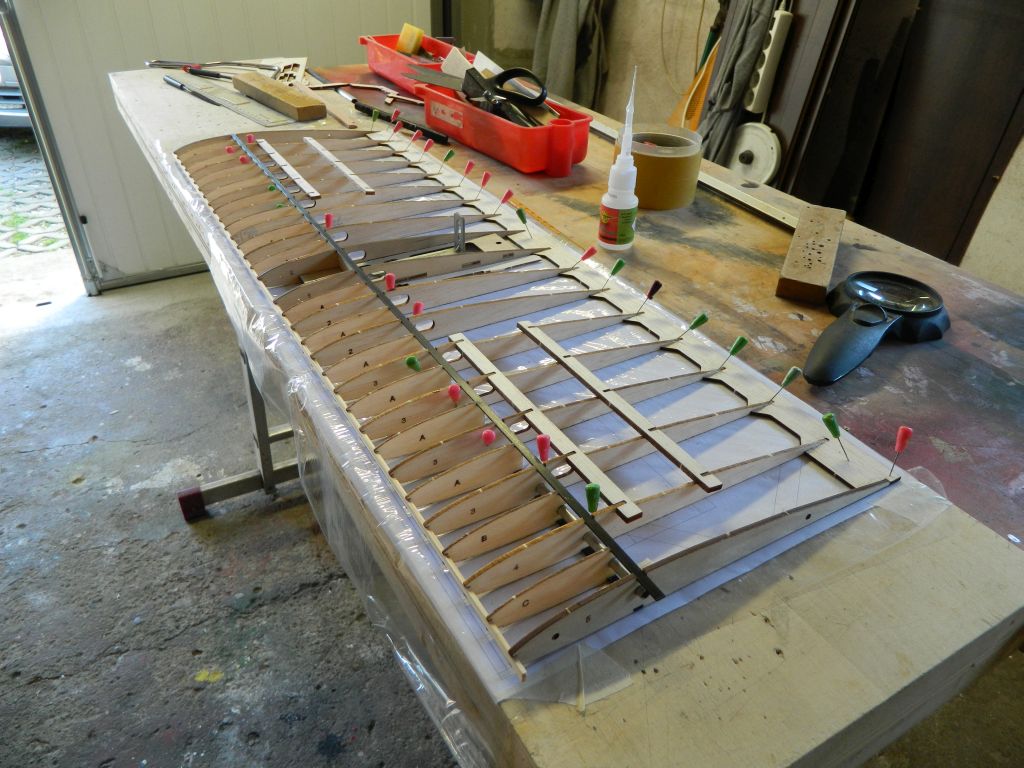

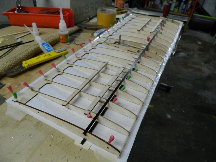

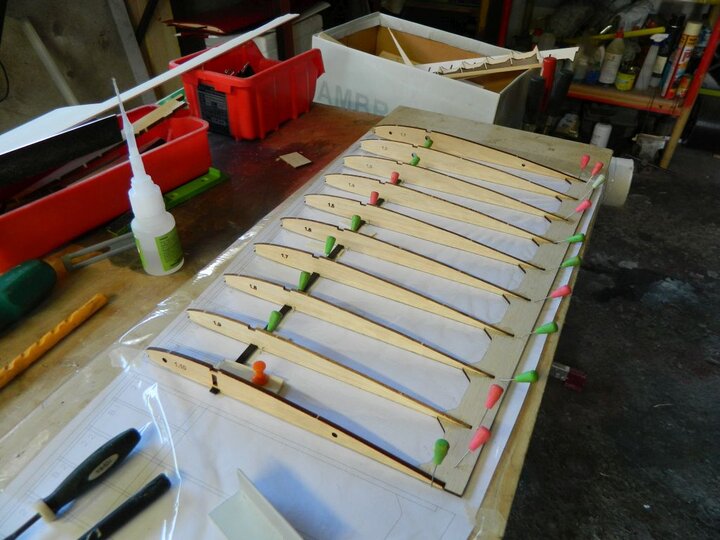

Dzisiaj dokończyłem sklejanie centro: balsa 1 mm na dolny pas dźwigara, wzmocnienia żeber na końcach centro oraz przykleiłem obramowanie hamulców aerodynamicznych. Wspomniane wzmocnienia są oznakowane na formatkach A - centro, B - ucho 1, przyklejamy literami do góry w kierunku dźwigarów, zresztą trudno pomylić. Na razie odkładam centropłat na bok, wszystko co było na formatkach zostało zamocowane.
Ucho 1. Podobnie jak centro: dźwigary płaskownik węglowy 1x5, natarcie sosna 2x5.
Ucho 2. Dźwigary płaskownik węglowy 0,5x5, natarcie sosna 2x3. W tym elemencie nakładki na węglowe dźwigary balsa 1,5 mm, tak samo podkładki montażowe pod dźwigar z balsy 1,5 mm.
CDN

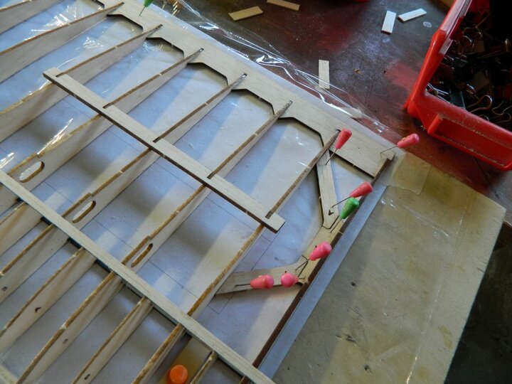

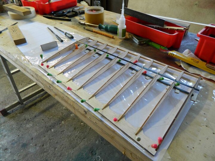

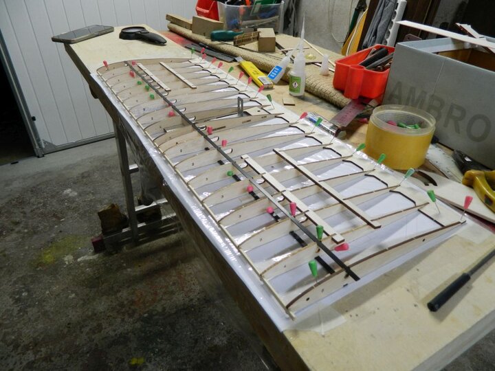

Wklejone pół żebra w uchu 1 i 2 , listwy balsowe na dźwigar dolny, górny i listwy natarcia /balsa 4 mm/. Przymiarka do centro na koniec dnia. Jak na razie wszystko pasuje, jutro pewnie druga strona no i wklejanie obsady łącznika centro-ucho1 i ucho1-ucho2.

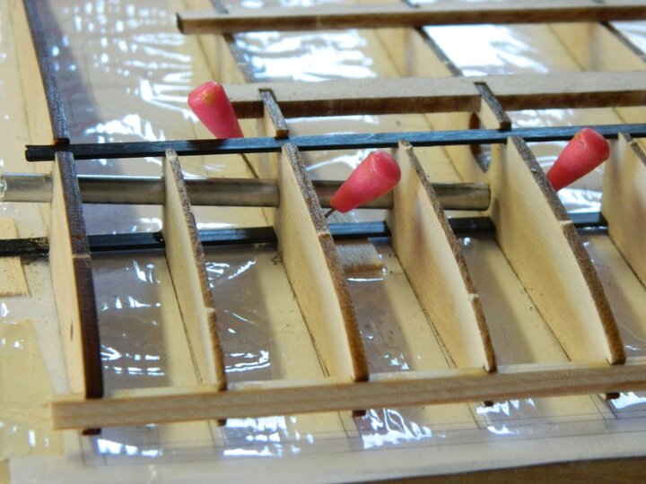

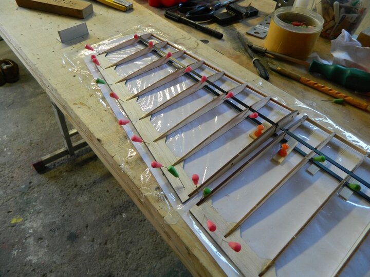

Dzisiaj wkleiłem brakujące elementy: obsada łącznika ucho1-ucho2 i wzmocnienie żeberka nasadowego w uchu1. Kołki ustalające to patyczek do szaszłyków, tymczasowe rozwiązanie. Finalnie między centro a końcówkami będzie pręt węglowy 3 mm, a w przypadku uszu te otwory służą tylko aby ustawić części podczas klejenia.

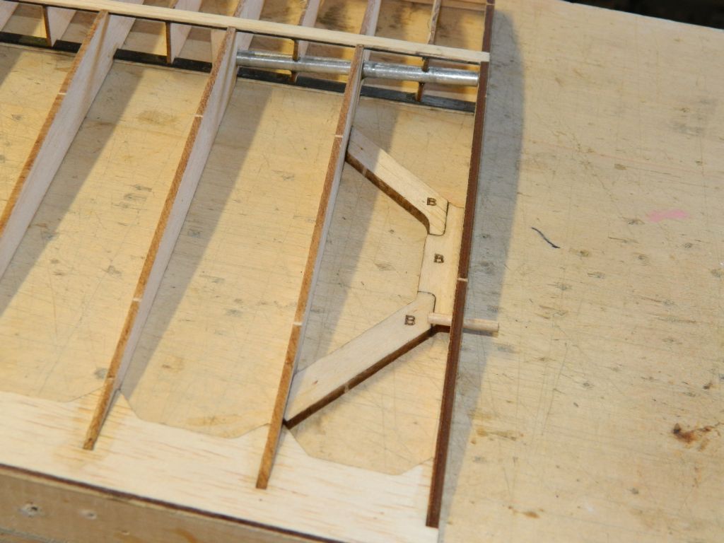

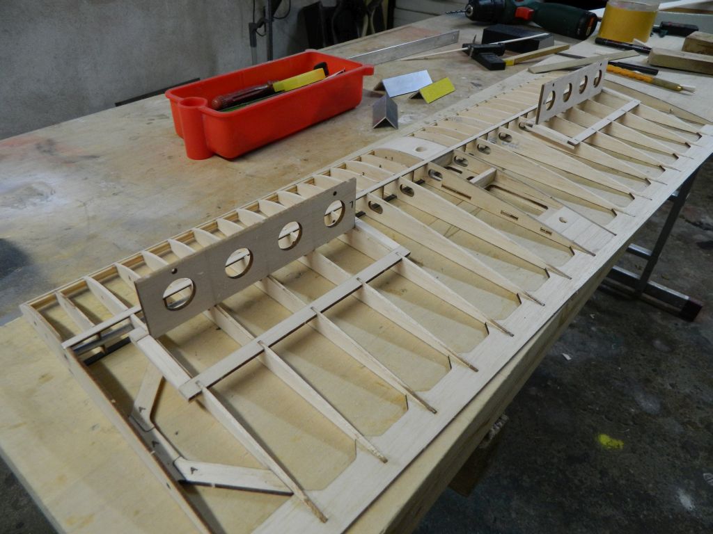

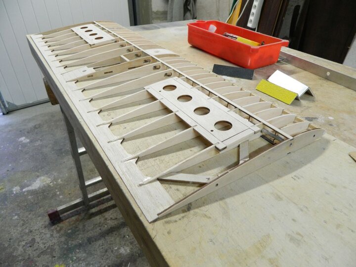

Poprzednie dni to praca nad drugim zestawem końcówek, czyli kopiuj-wklej ;). Dzisiaj popracowałem nad hamulcami /spoilerami/ w centropłacie. Płyty hamulców są na formatkach. Pasują idealnie w otwór w płacie, zostały wyszlifowane do obrysu. W jednym spoilerze już zrobiłem serwo do otwierania, ale to w następnym wpisie. Doszło także parę wypełnień z balsy, moim zdaniem niezbędnych. No i cały czas szlifowanie.
