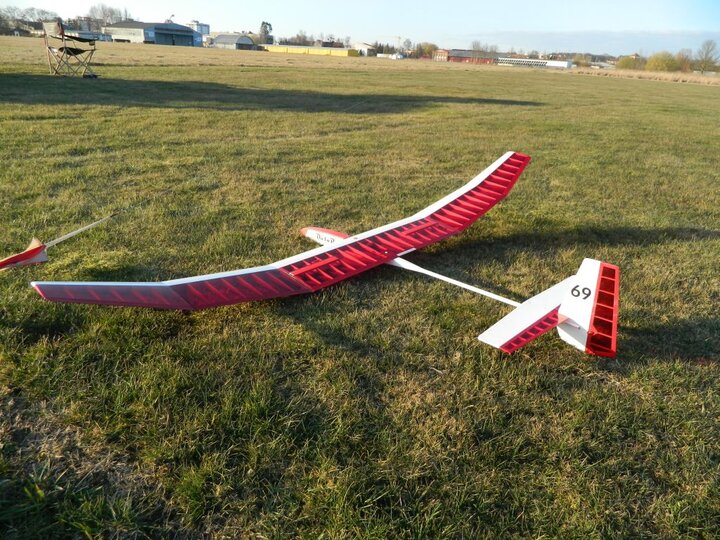

Dziś polatałem DoloRES F5L.
Celem była dalsza regulacja modelu jak i testy nowego Altimetra.
Dzień bardzo udany zebrałem sporo danych, które na spokojnie będzie trzeba przetworzyć.

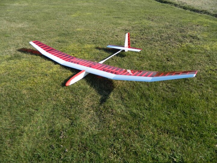

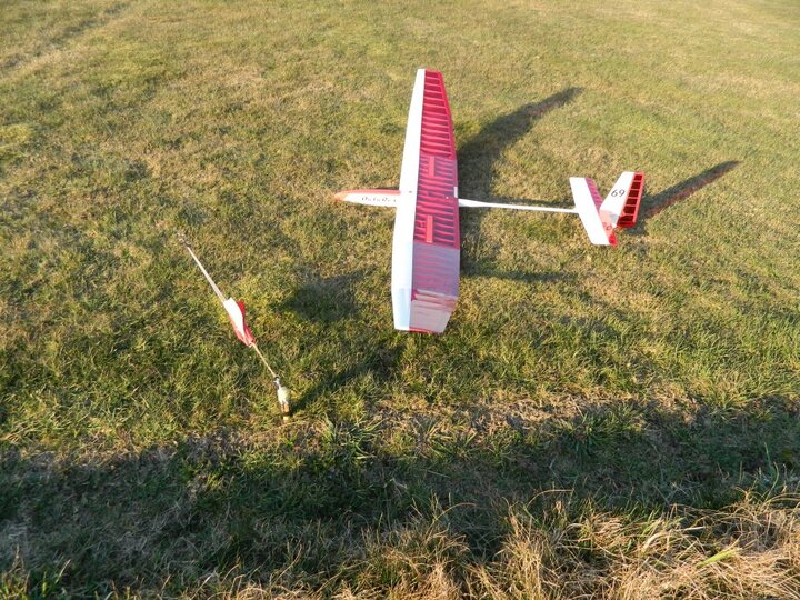

Dzisiaj moja Dolores poleciała. Z małymi problemami technicznymi ale udało się wykonać kilka startów z gumy. Jestem zadowolony. Model ma duże osiągi, bardzo sterowny, przyjemny w pilotażu. O konfiguracji szybowca nie będę pisał, wyważenie, zakresy wychyleń sterów to jak na razie bardzo "dynamiczne" parametry, ciągle się zmieniają. Jak dojdę do pełnego porozumienia z "Panią Dolores" to wtedy coś napiszę. Kilka zdjęć z lotniska.

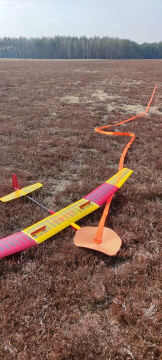

Po dzisiejszych lotach wstępny etap prób chyba mam za sobą. Co prawda nie jestem w stanie podać wartości wyważenia, ale jest tak jak mi odpowiada. Hamulce wyregulowane i zmiksowane z SW, wprowadziłem expo na SK i SW. Dolores stała się bardzo posłuszna. Udało mi się polatać w noszeniach, chwilę ale zawsze. Duża doskonałość, przy tym obciążeniu nawet sprawnie radziła sobie z wiatrem /maks 3 m/s/, małe opadanie, sama radość. Teraz kolejny etap: loty termiczne i trening na celność lądowania.

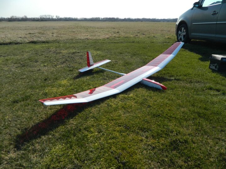

IMG_20250329_133046.jpg [ 667.62 KiB | Przeglądany 2440 razy ]
Jedno z lądowań podczas ostatniego treningu.

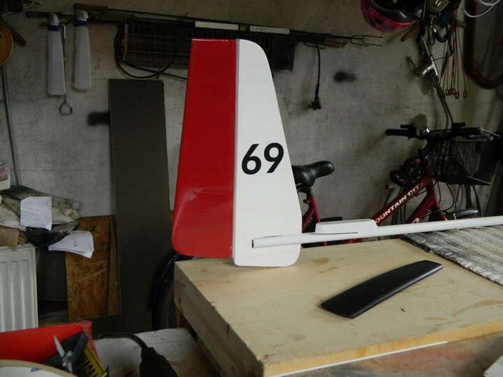

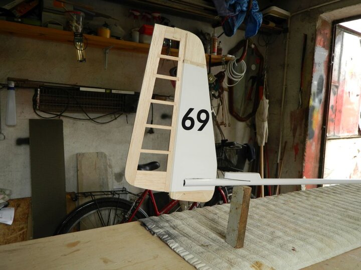

Post: 8 cze 2025, o 12:28

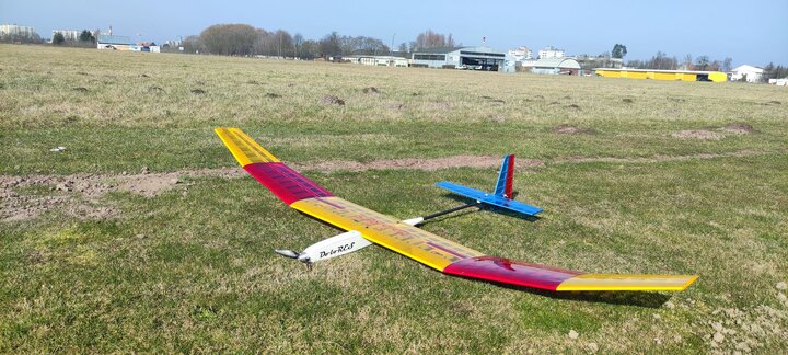

Moja Dolores przeszła mały "face lifting" lub jak kto woli "operację plastyczną". Zmiany wymusiły względy eksploatacyjne. Chodzi o dół statecznika pionowego i ster kierunku. Ster skleiłem nowy, statecznik został skrócony pod belką o ok 4 cm - pozostałość to płoza wzmocniona na krawędzi sklejką 0.4 mm, pełna balsa - i podwyższony o 5 cm u góry. W poprzedniej wersji dół ulegał częstym uszkodzeniom podczas lądowania, wyrywał się orczyk napędu steru. Zmieniłem podobnie jak jest we Flores.
