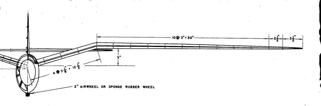

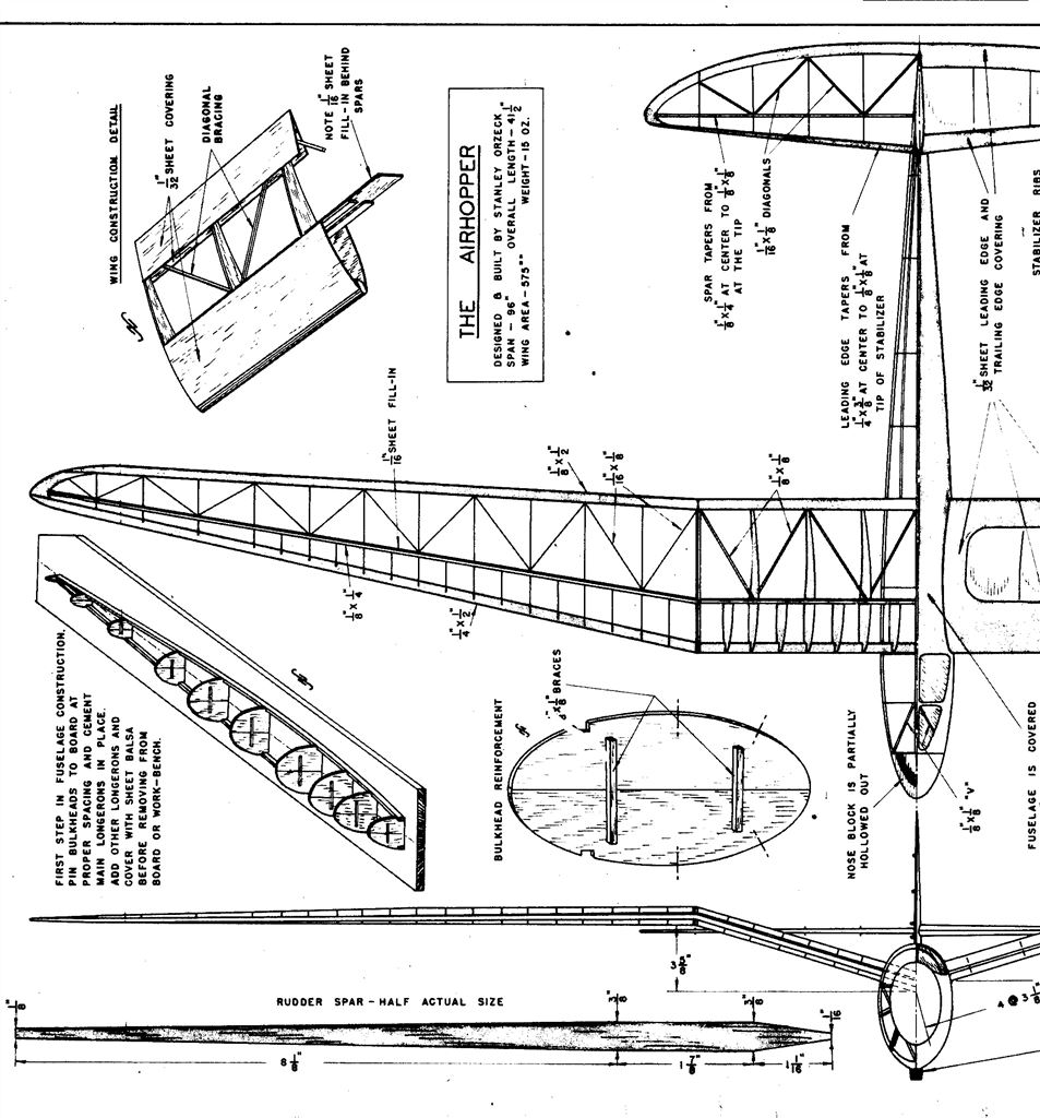

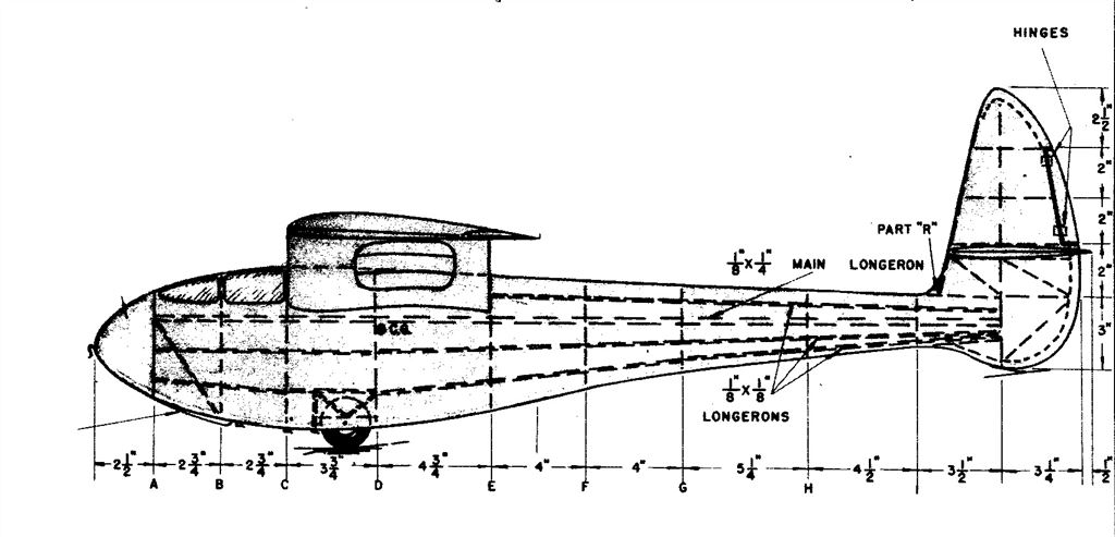

Ostatnio dużo rozmawialiśmy o modelach retro :). Mi spodobał się ten http://www.theplanpage.com/Months/2305/airhopper.htm
Nie będę się rozpisywał o modelu , wszystko jest w linku ;) Ja tylko będę musiał wprowadzić małe zmiany w stosunku do oryginału, ponieważ skrzydło jest w całości ( będzie dzielone i łączone na bagnetach ), statecznik poziomy będzie płytowy ( albo jak lubi mawiać milo - pływający :) )
Air Hopper kad._resized.jpg [ 77.39 KiB | Przeglądany 11938 razy ]
air hopper-2_resized.jpg [ 29.77 KiB | Przeglądany 11938 razy ]
air hopper 1_resized.jpg [ 184.3 KiB | Przeglądany 11938 razy ]

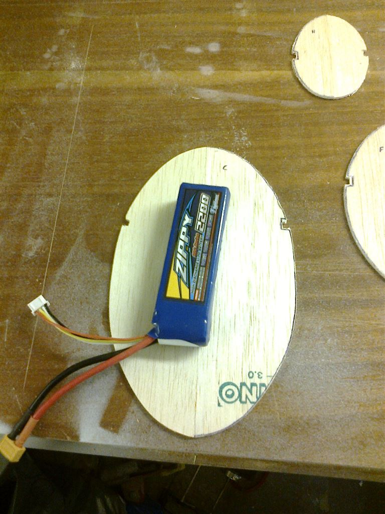

Z upchnięciem wyposażenia rc nie będzie problemu jak widać :lol:

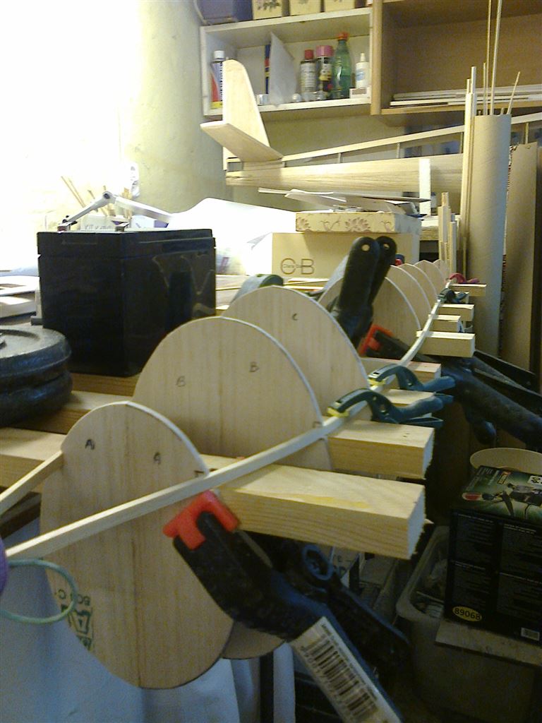

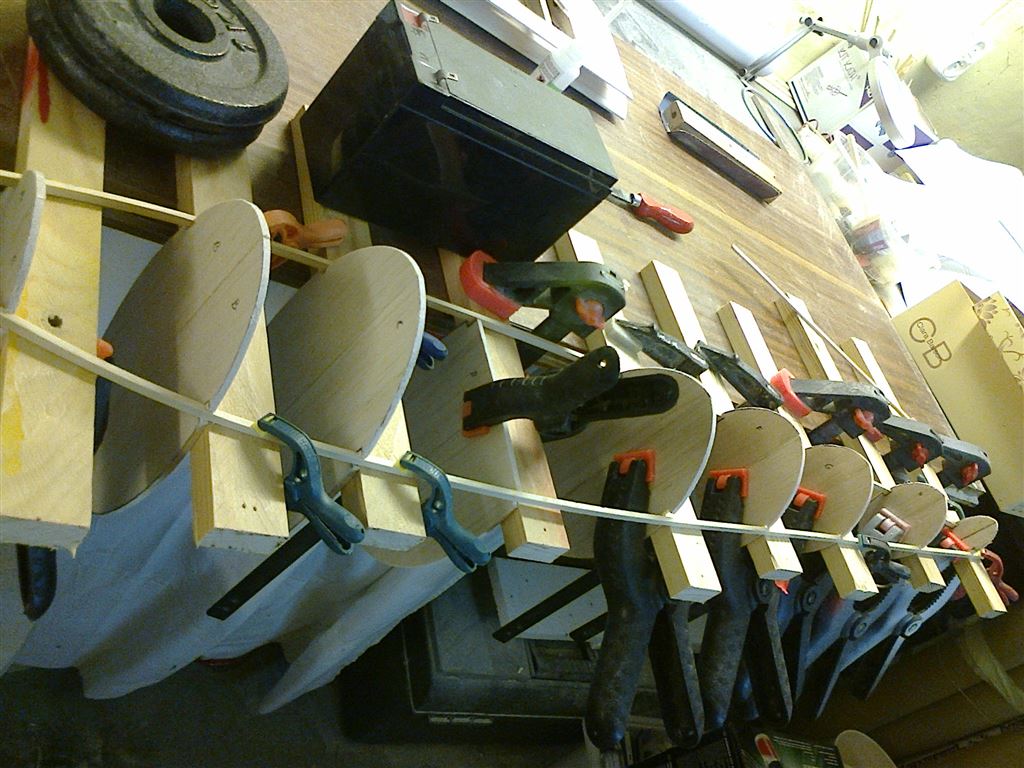

Post: 3 mar 2014, o 13:35

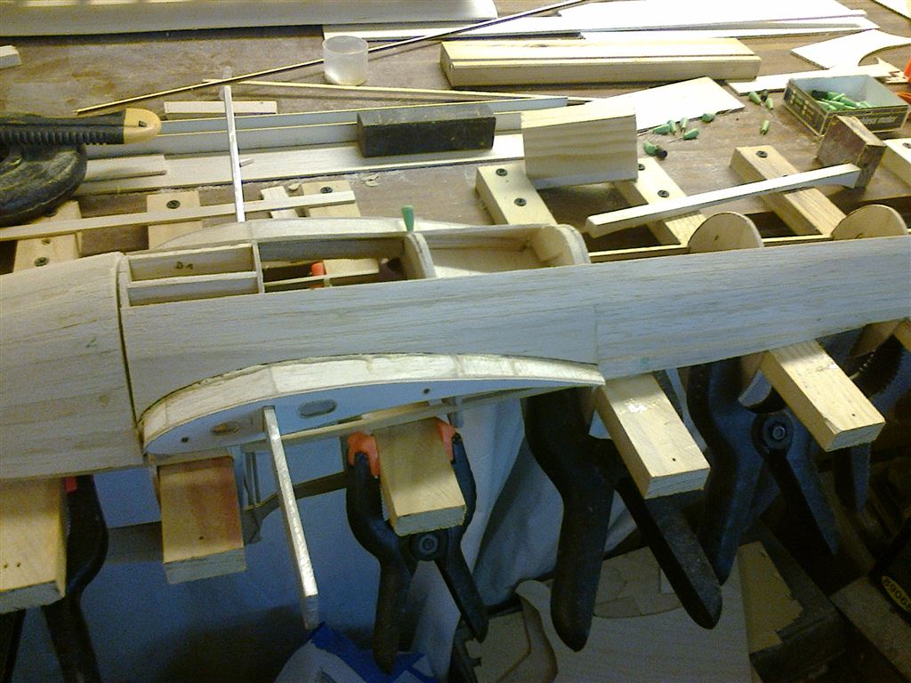

Mała przymiarka do montażu kadłuba :)
Zdjęcie0004_resized.jpg [ 116.77 KiB | Przeglądany 11861 razy ]
Zdjęcie0005_resized.jpg [ 158.98 KiB | Przeglądany 11861 razy ]

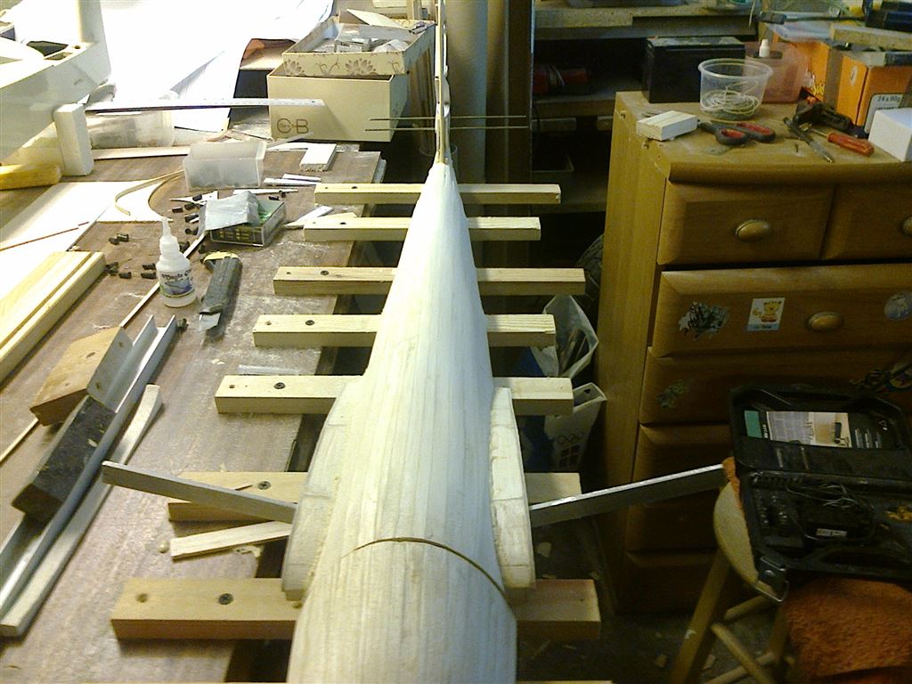

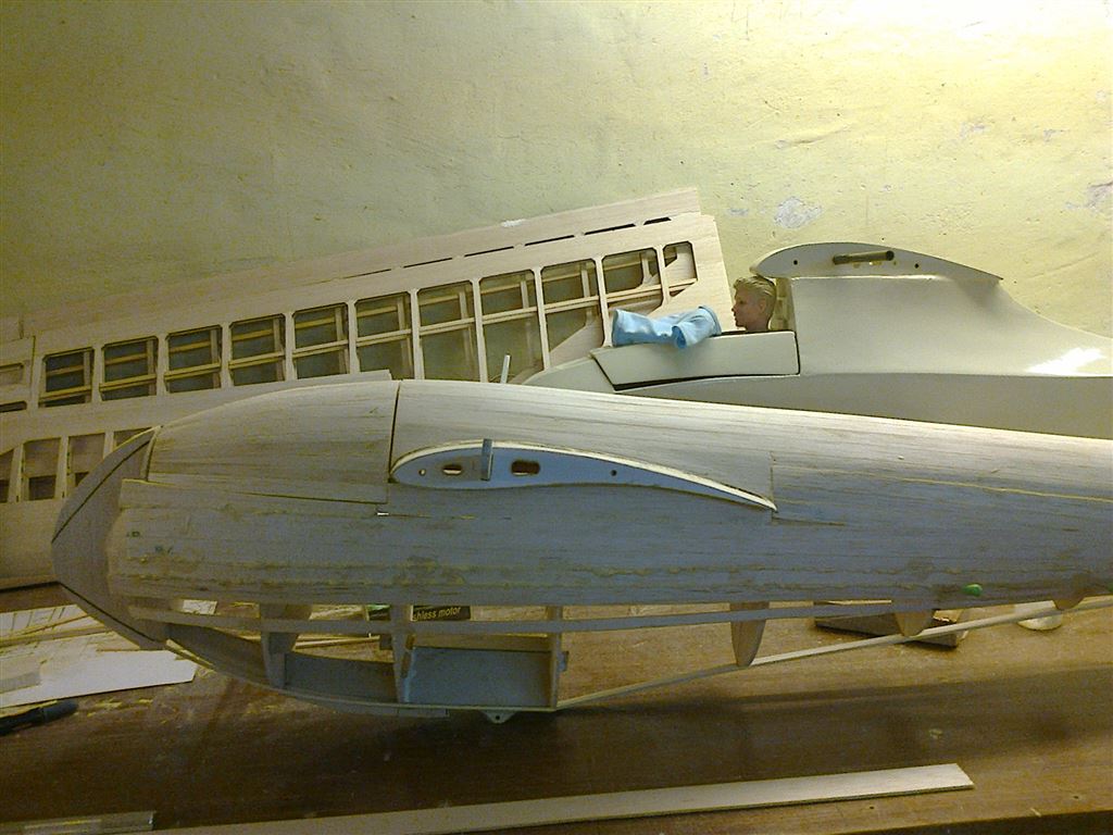

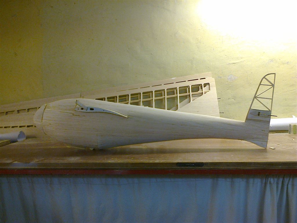

Post: 9 mar 2014, o 21:57
Profile zastosowałem oryginalne z planu , model był bez lotek i tak zostanie ;)
na razie męczę kadłub :)

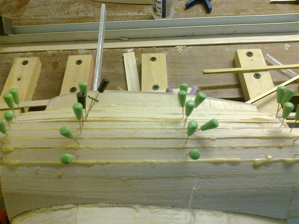

Post: 21 mar 2014, o 11:02
Małe postępy z oklejania kadłuba :)
