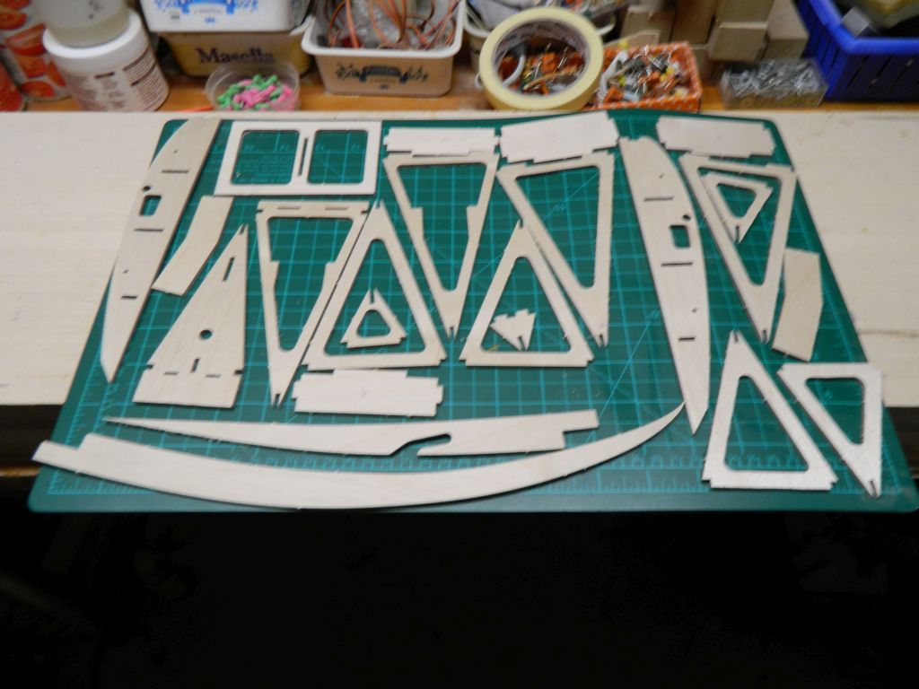

Trzy pdf-y z wręgami do "KOSA" i elementami potrzebnymi do jego zbudowania. W pliku jest też łącznik płata, centro-ucho. Wszystkie części należy wykonać ze sklejki brzozowej /lotniczej wielowarstwowej/ 3 mm. Ze względu na rozmiar nie ma płozy kadłubowej. Należy ją wykonać na podstawie planów warsztatowych /post wyżej/. W plikach są wszystkie części ze sklejki 3 mm jakie będą nam potrzebne podczas budowy szybowca.
Na zdjęciu poniżej w/w elementy, w moim przypadku wycięte frezem.
W następnym poście będą elementy ze sklejki topolowej /tzw balsosklejki/ 3 mm /2,8 mm/.
