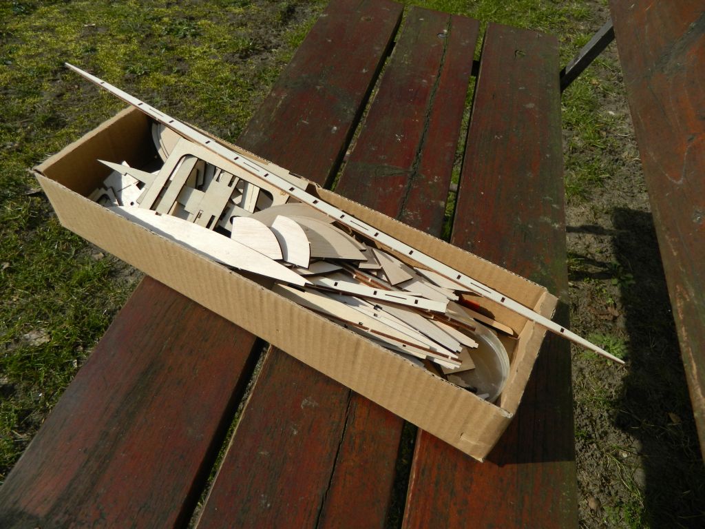

Szybowiec został powiększony o 50% do 150 cm rozpiętości. Dodałem po parę żeberek w płacie i w statecznikach. Kilka dni temu odebrałem wycięte formatki. Myślę, że niebawem zacznę go sklejać. Są dwie wersje wręgi nr 1. Jedna szybowcowa, druga przystosowana do napędu elektrycznego /silnik 28xx na krzyżaku/. Model zrekonstruowany z myślą o startach w klasie Electric Glider.
Opis modelu:
viewtopic.php?f=74&t=2116
Na zdjęciu pudełko z wyciętymi częściami szybowca ;) .
CDN

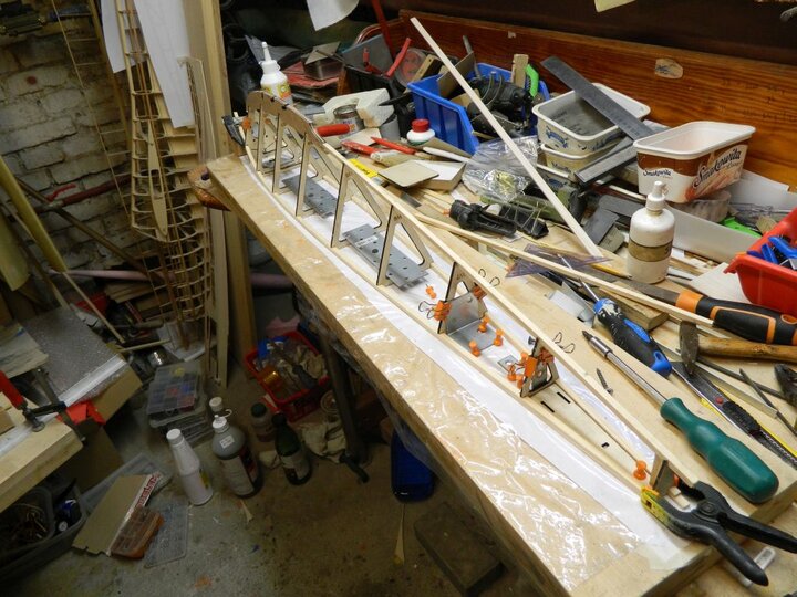

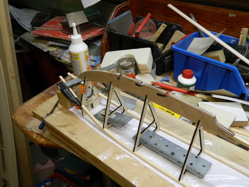

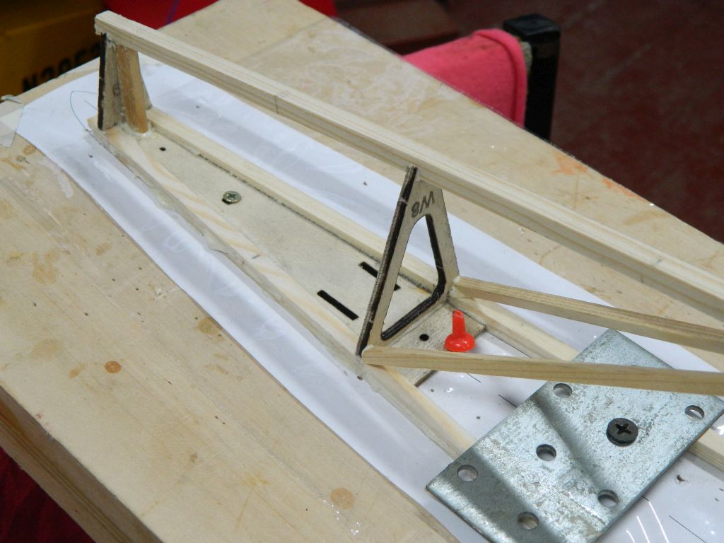

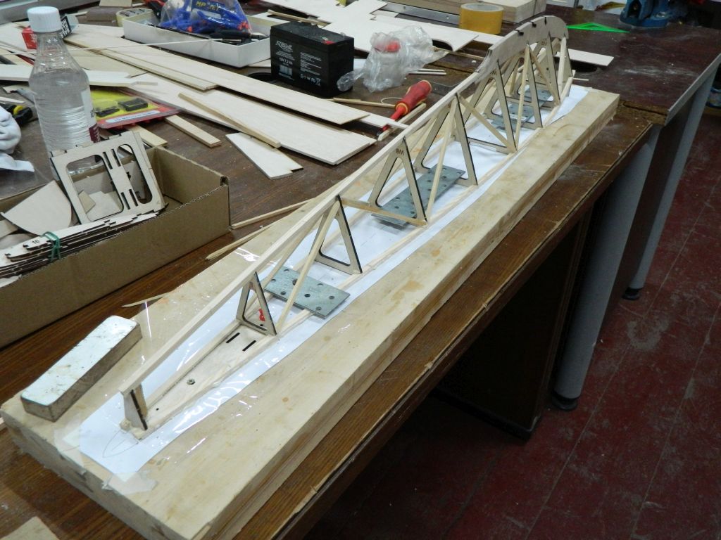

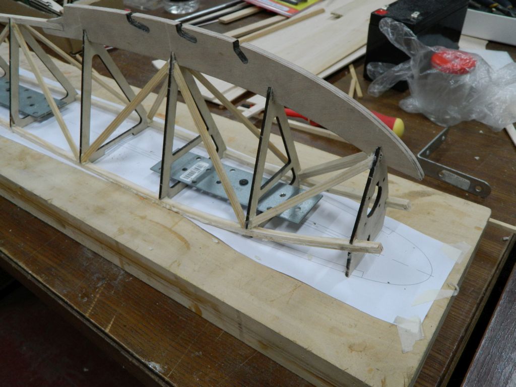

Kadłub. Montaż na górze kadłuba, w części przedniej płoza sklejona z trzech warstw sklejki 2 mm - miała być z 6-cio mm ale laser nie dał rady, tzn dał ale było wszystko mocno przypalone. Dalej podłużnica sosna 6x6. Na zdjęciach wstępna przymiarka do lamelowania podłużnic górnych /2x listwa sosna 3x6/.
CDN

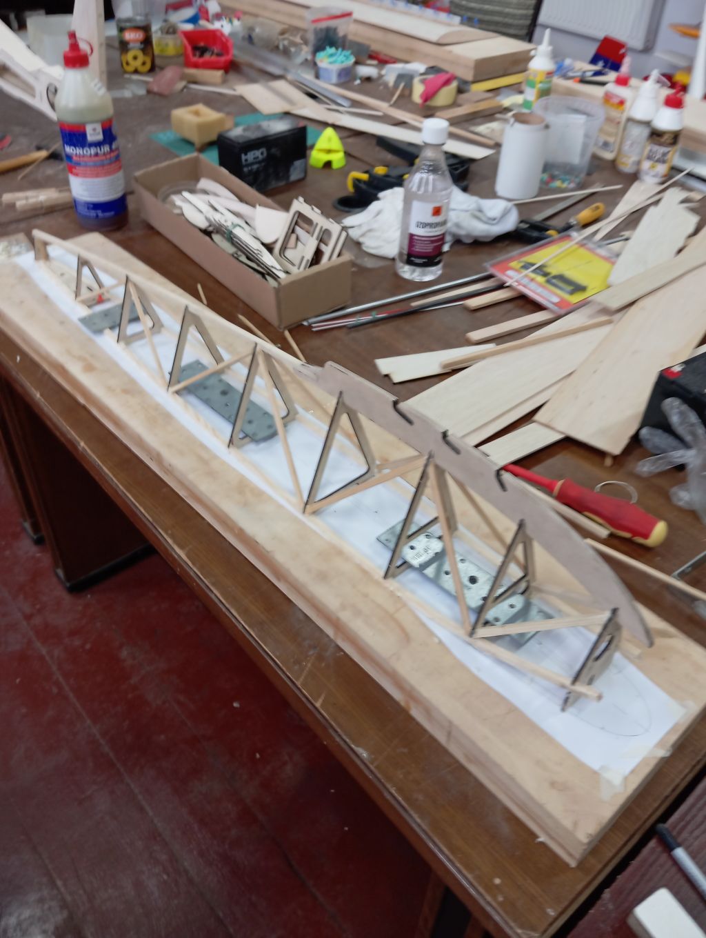

Dodatkowe rozpórki w kadłubie. Ogólnie sosna, od przodu 6x6, następnie 3x6, od spływu 4x4. Prosty model, prosta budowa.
IMG_20240320_122043[1].jpg [ 157.36 KiB | Przeglądany 13709 razy ]

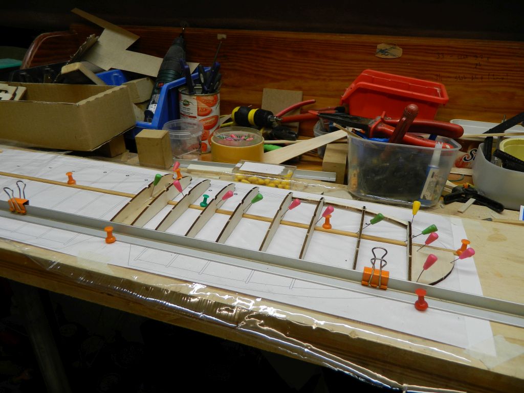

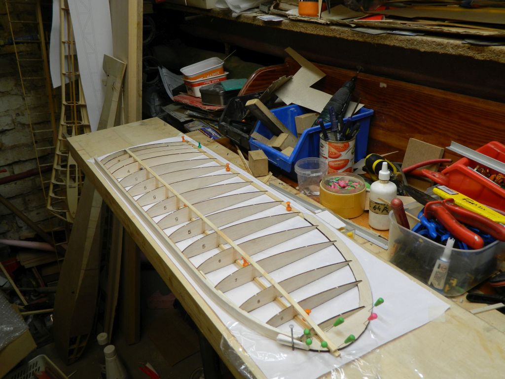

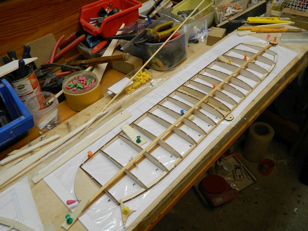

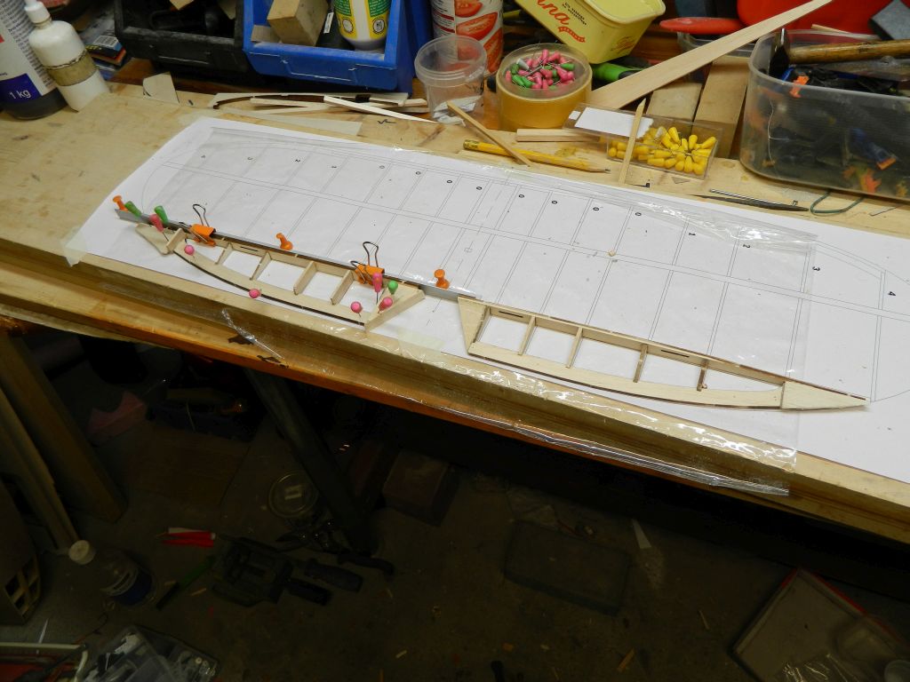

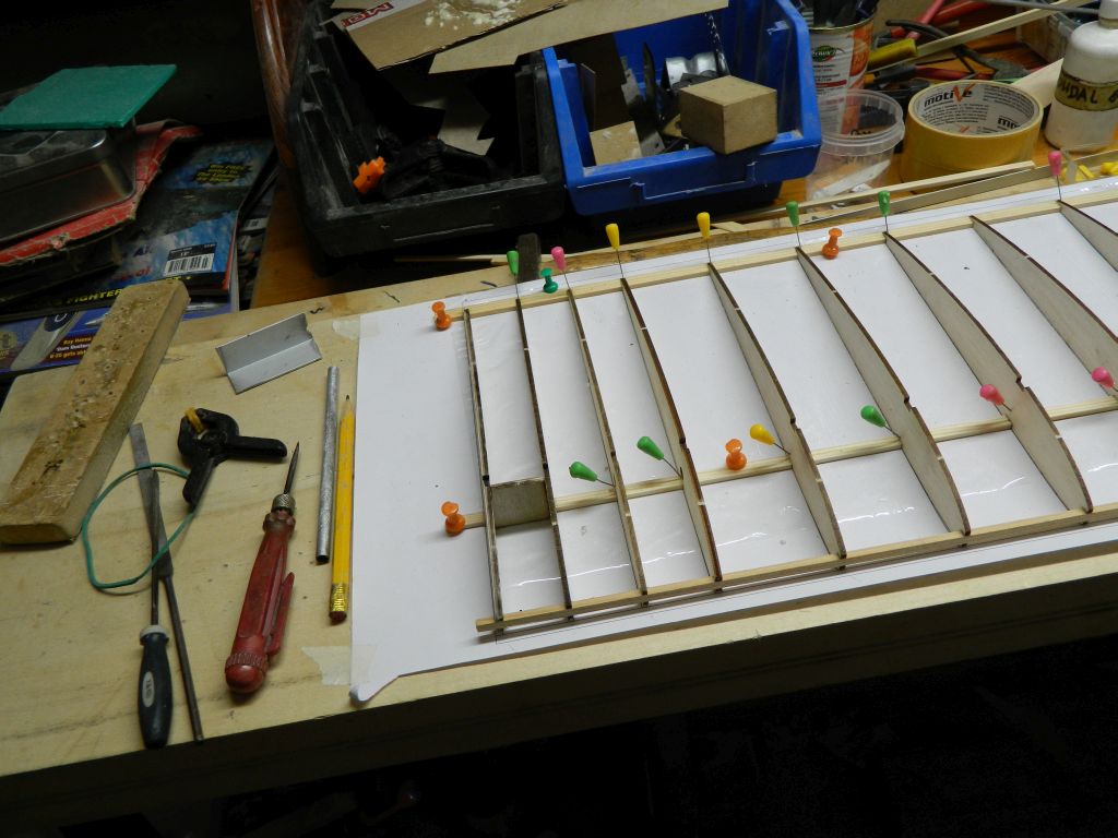

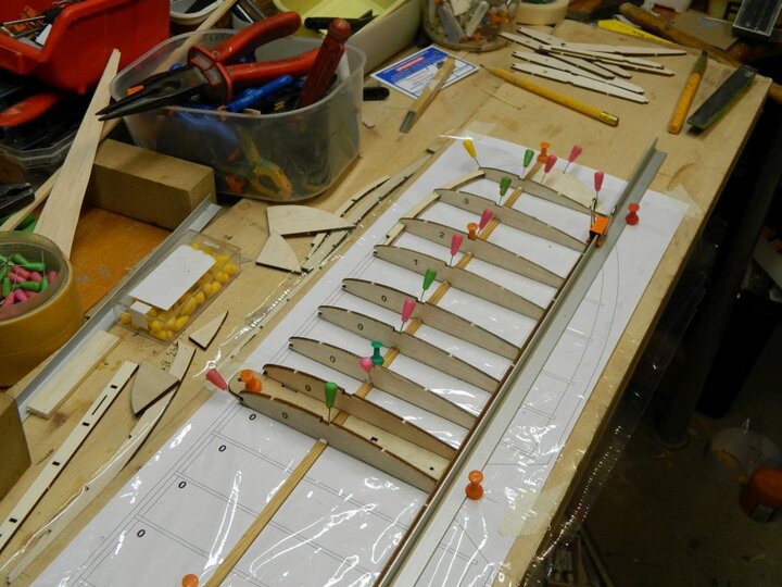

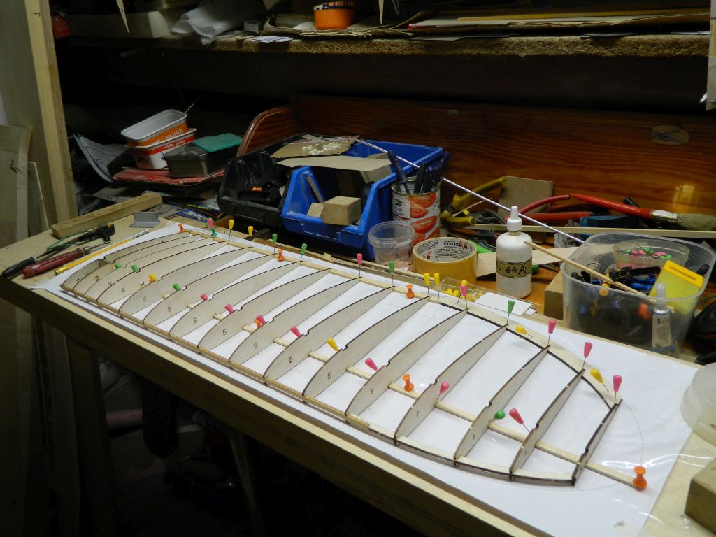

Skrzydło. Dźwigar sosna 6x3 /x2/, krawędź natarcia sosna 5x3, krawędź spływu sosna 8x3.
CDN
DSCN6578.jpg [ 176.94 KiB | Przeglądany 13288 razy ]
DSCN6579.jpg [ 168.52 KiB | Przeglądany 13288 razy ]
Post: 17 kwie 2024, o 21:48
Posty: 3878

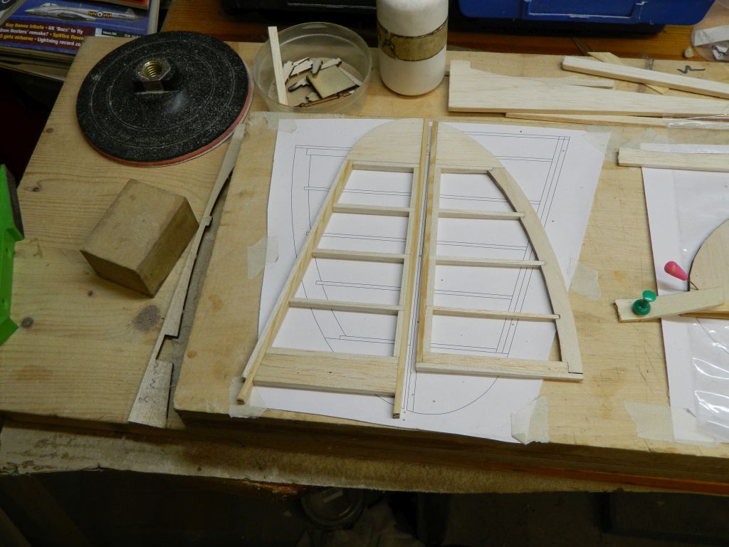

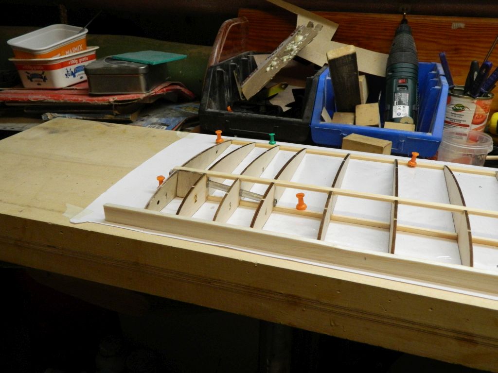

Jeden płacik właściwie złożony. Zostało wkleić kawałek balsy w spływie, przekładki, i jakieś drobiazgi jeszcze.
Złożyłem połowę statecznika poziomego.
CDN

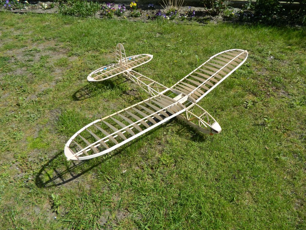

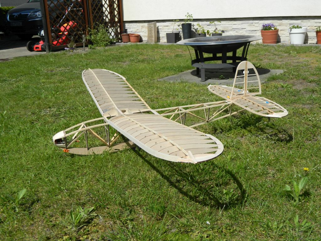

Złożyłem ostatnie elementy modelu: wieżyczka kadłuba /centro/ i ster wysokości.
CDN
DSCN6587.jpg [ 167.1 KiB | Przeglądany 13144 razy ]
DSCN6588.jpg [ 164 KiB | Przeglądany 13144 razy ]
Post: 30 kwie 2024, o 13:57
Posty: 3878

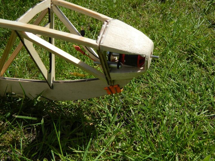

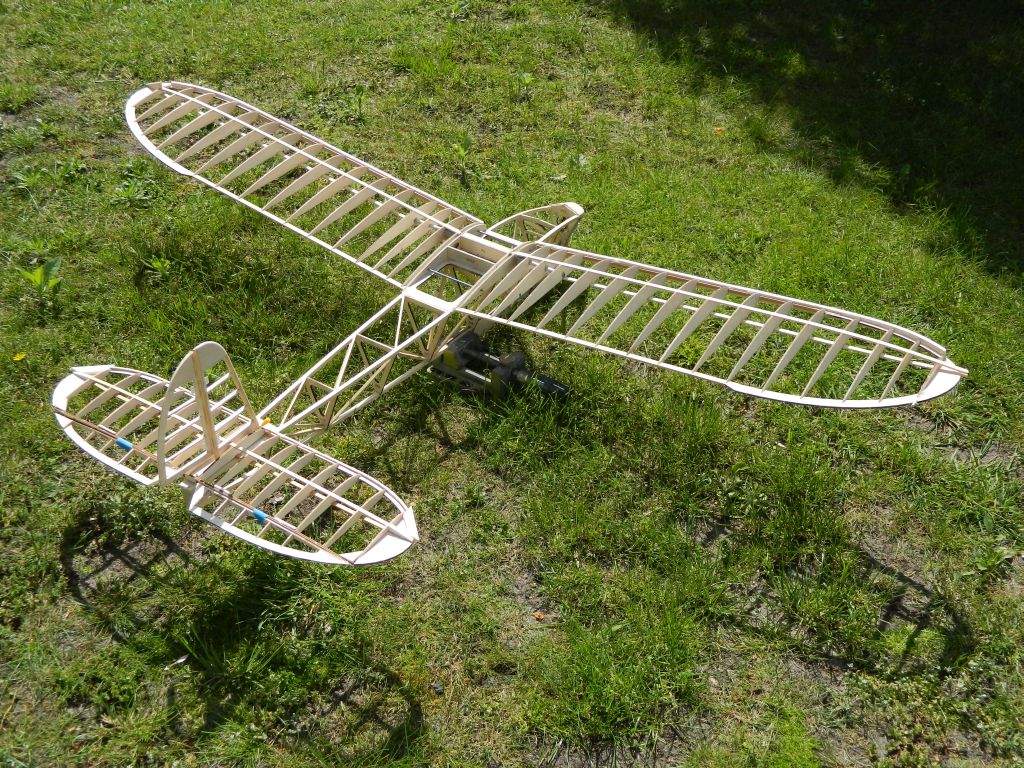

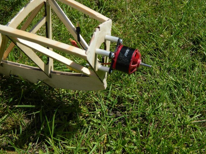

Trochę mniej siedzę w warsztacie, ale ostatnie dni to zamocowanie napędu /Ray 2826 1000 kV/ i zrobienie maski silnika. Jestem blisko "mety" z tym elementem, okazja do pokazania modelu w "całości".
CDN
