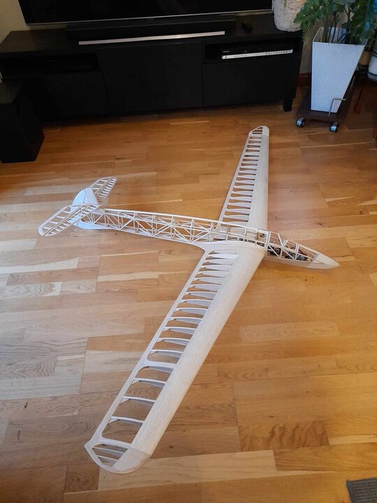

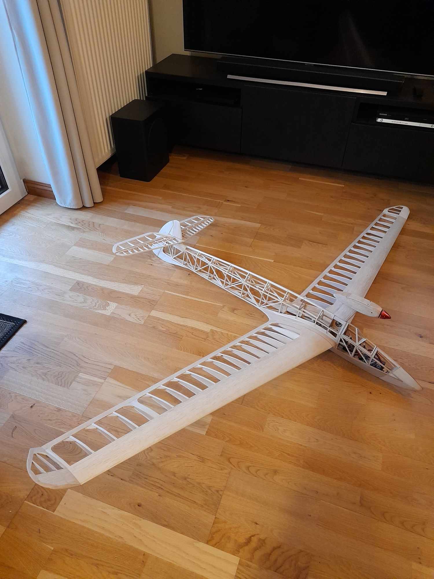

Witam,
Chciałem przedstawić nowy model do udziału w zawodach w kategorii Electric Glider. Jest to konstrukcja Marii Schwartz i Wiesława Schiera z lat 50.

Piękny model. Jakieś plany są dostępne? naprawdę ciekawy kształt aż trudno uwierzyć że projekt z przed 70 lat

Planów nie ma ,jest rysunek w przeglądzie konstrukcji modelarskich.

Prawdopodobnie zrobimy plany, odtworzymy i niewykluczone że będą dostępne podstawowe elementy wycięte laserem. Wszystko po oblocie. Śliczny jest to fakt :D .

Czy Kolega mógłby podać parametry modelu ?
Konstrukcja bardzo interesująca i mało spotykana na lotniskach modelarskich ..... ba chyba wcale.
Milo jak by co to jestem zainteresowany zestawem tego szybowca :D
Wiem że droga daleka do wyprodukowania zestawu ale poczekam bo bardzo mi się spodobał !

Model został powiększony w stosunku do pierwowzoru 1,2x rozpiętość 2160mm długość 1242mm powierzchnia nośna 37,8dm2 profil nasadowy RAF32 13%przechodzący w NACA 4409.

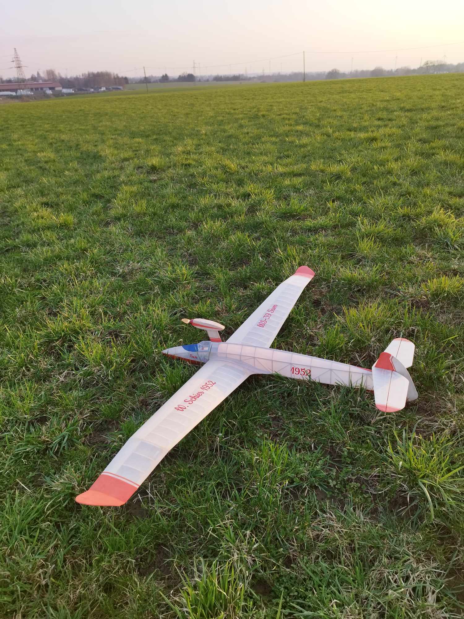

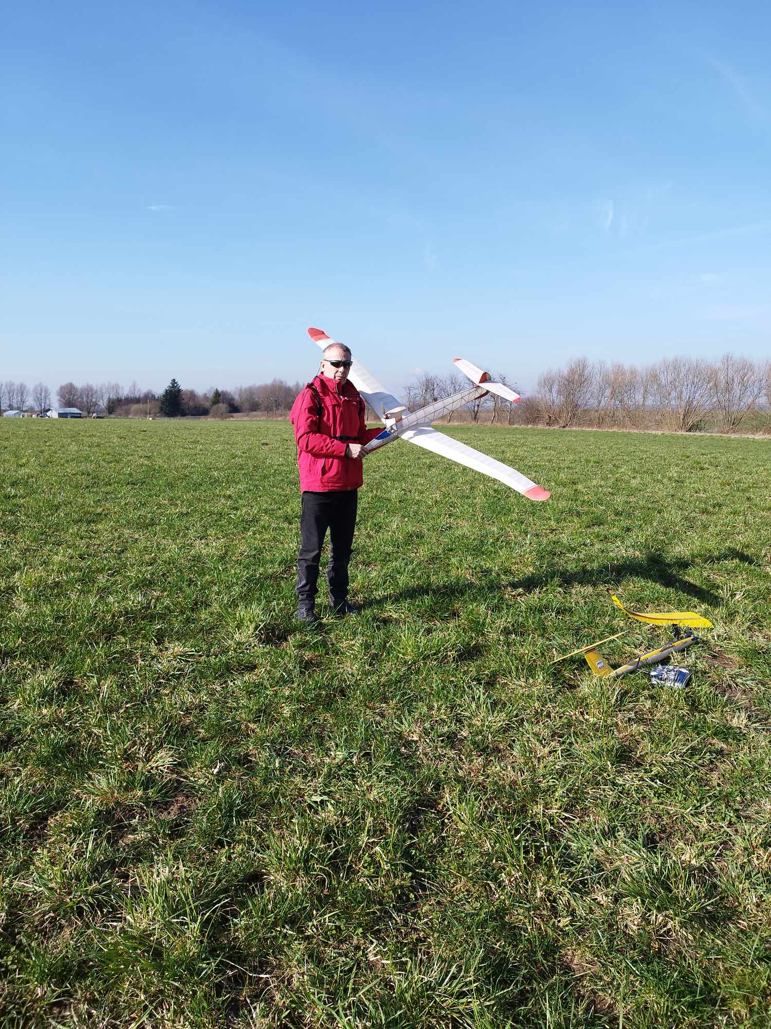

Model Suma został oblatany przy ładnej pogodzie. Waga do lotu - 840 g, wyważenie - 35% (obyło się bez ołowiu, tylko akumulatorem 3s - 1300 mAh), z modelu jestem zadowolony, lata bardzo dobrze, jest stateczny i sterowny we wszystkich fazach lotu.

Gratuluję oblotu. Model widziałem na żywo, świetnie wygląda. No to mamy pierwszego "Harnasia".
