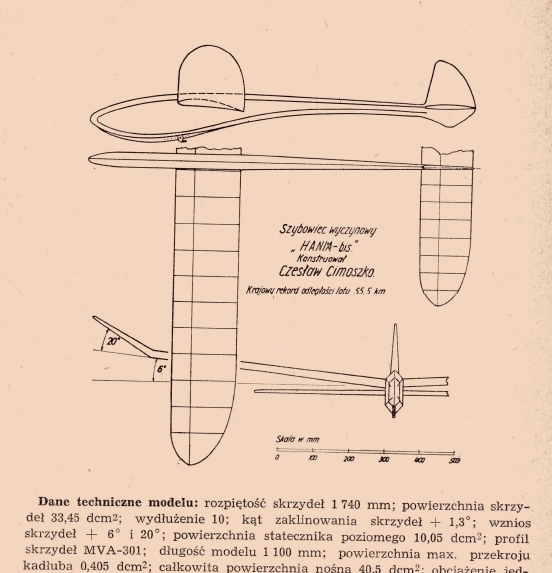

Kolejny piękny model szybowca, "Hania bis", konstrukcji Czesława Cimoszko z pierwszej połowy lat 50-tych ubiegłego wieku.

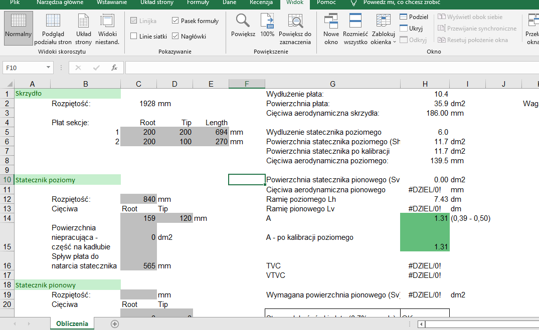

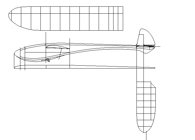

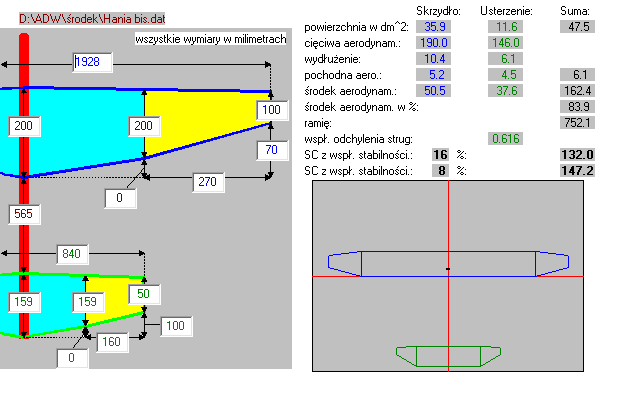

Dość dobra dokumentacja, z profilami i wyraźne szkice. Wracam do niego co jakiś czas, ale tym razem postaram się dokończyć rekonstrukcję. Trochę narysowałem. Model został troszeczkę powiększony do ok 2 m rozpiętości. Zmniejszyłem wzniosy - z 6 st centro do 4 i z 20 st na uszach do 16. Oczywiście konstrukcja tradycyjna. Profil płata MVA301, usterzeń symetryczne 9%. Szybowiec przeliczony w ogólnie dostępnych programach - patrz zrzuty niżej - wychodzi bardzo dobrze. Nie zostaje nic innego jak rysować i następnie zbudować Hanię :) .
