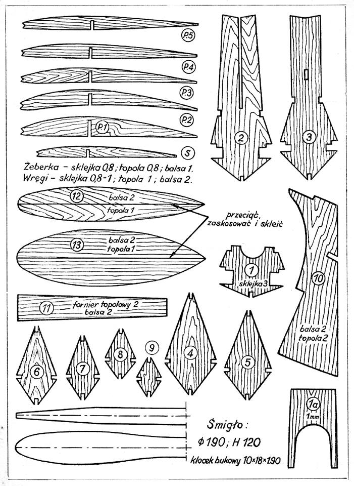

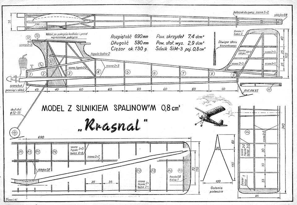

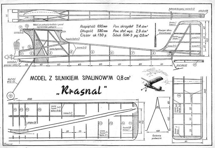

I się stało, na warsztat trafił model Krasnala. Model konstrukcji Jana Burego z 1949/50 roku.
Plan został opublikowany w tygodniku Skrzydła i Motor 8 z 14-21 lutego 1950 r.
Plan został przeskalowany do 1161 mm, co da 21,77 dm2 powierzchni i i minimum 532 gramy masy do lotu.
Konstrukcja balsowo-sklejkowo-sosnowa, pokrycie z japonki.
Napęd COX 0,8 ze zbiornikiem 5,1 cm3.
