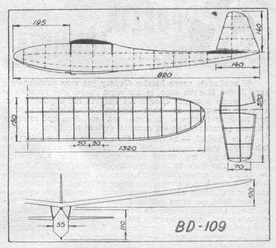

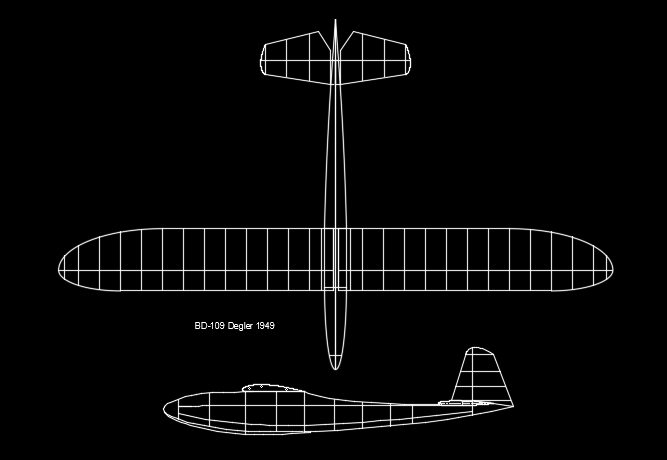

Kolejny model Deglera, moim zdaniem o ładniejszej linii. Dość długo zabrała mi weryfikacja wymiarów: szkic z SiM-u a wymiary rzeczywiste. Wyszło parę niedokładności. Ogólnie rzecz ujmując, szkice nie są w stu procentach proporcjonalne. Największą rozbieżnością była rozpiętość płata i kształt poziomego. Ale jakoś poradziłem. Model został powiększony x1,66, cięciwa oryginalna 150 mm, w tym szybowcu będzie miała 250 mm przy rozpiętości ok 2200 mm. Poniżej org tekst i szkic z SiM oraz zrzut z cada.... na tym będę dalej pracował. Model będzie opracowany "pod laser", oczywiście główne elementy /żebra, wręgi itp/. Mam nadzieję wyrobić się do jesiennego zlotu old z budową ;) .
