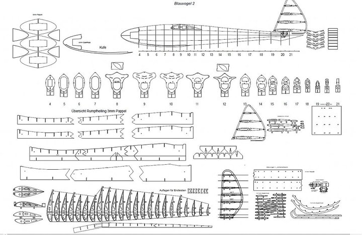

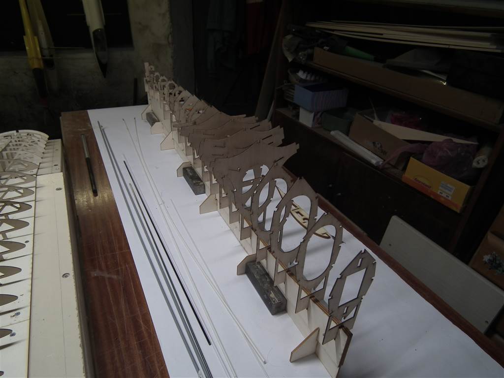

Od kiedy znalazłem ten model w sieci stwierdziłem że muszę go mieć :D Dzięki Radkowi z Ol-Pen Model mam elementy modelu wycięte laserem ze sklejki 1.5 mm.
Trochę danych o modelu:
Długość kadłuba 133 cm
Rozpiętość 245 cm
Waga 1300 g
Profil statecznika NACA 0008
Profil skrzydła goe 549

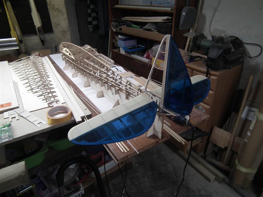

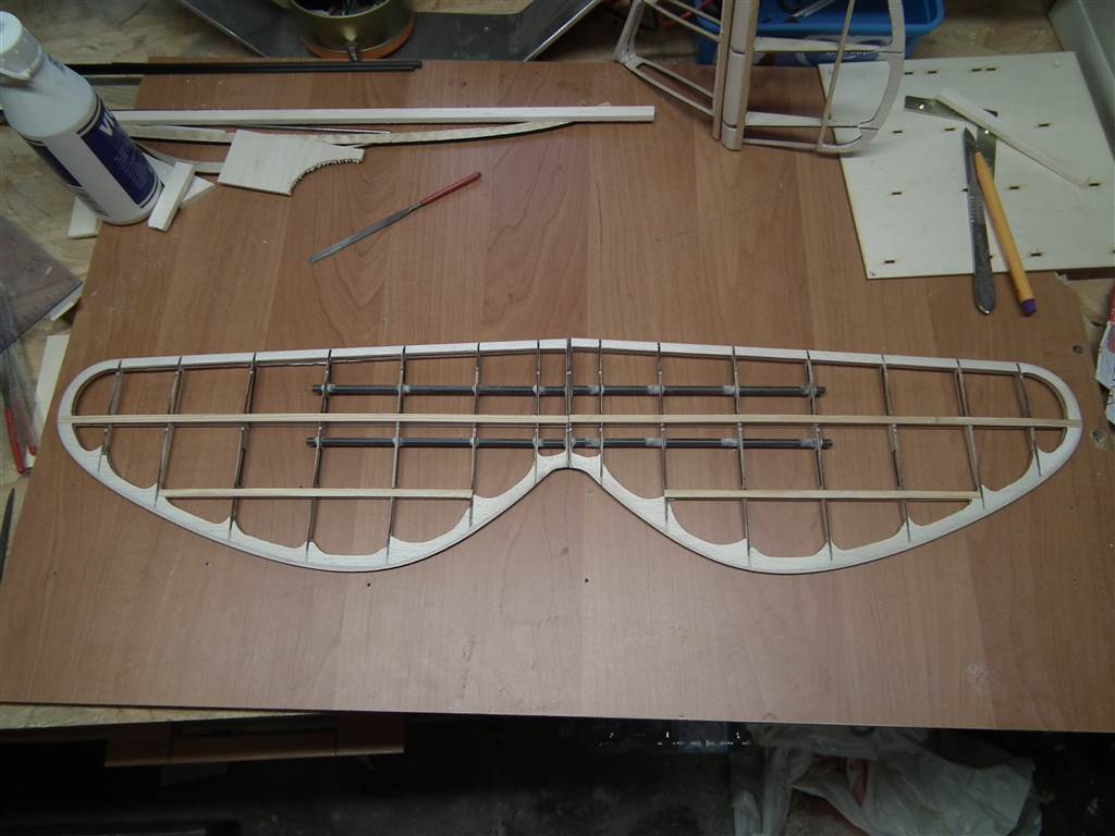

Stateczniki, wklejone rurki węglowe 5mm, zastanawiam się czy nie za długie są :roll:
resized_DSCF6223.JPG [ 66.24 KiB | Przeglądany 19239 razy ]
Stateczki gotowe mam zamiar do dźwigara okleić go folią oratex antik a resztę oracover transparent niebieski - w końcu to ,,Niebieski Ptak" :D
resized_DSCF6225.JPG [ 73.09 KiB | Przeglądany 19239 razy ]

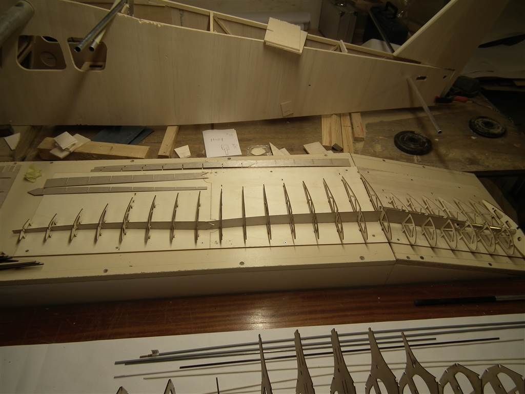

Nie mogło się obyć bez przymiarki do kadłuba w którym powklejałem podłużnice:
resized_DSCF6229.JPG [ 86.6 KiB | Przeglądany 19239 razy ]

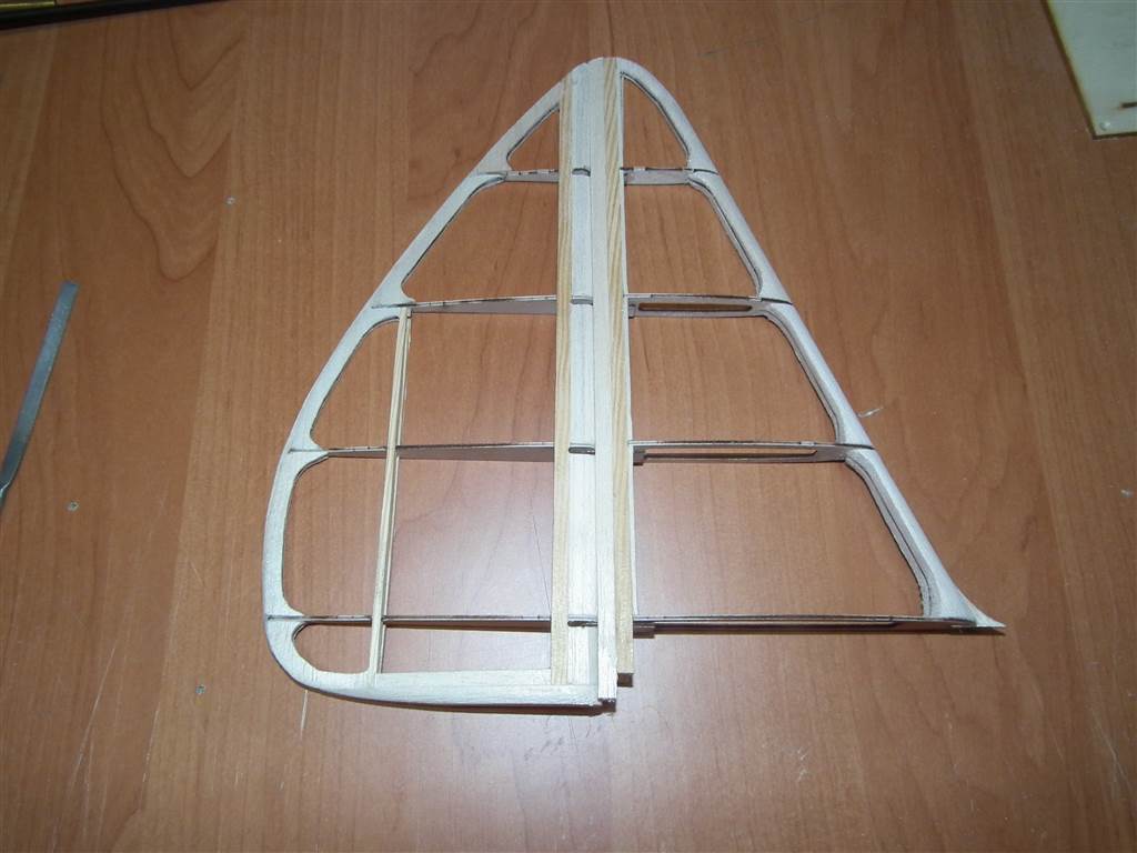

Skróciłem trochę rurki za długie trochę były i kuły w oczy ;)
resized_DSCF6243.JPG [ 68.49 KiB | Przeglądany 19133 razy ]
Statecznik pionowy
resized_DSCF6233.JPG [ 64.86 KiB | Przeglądany 19133 razy ]

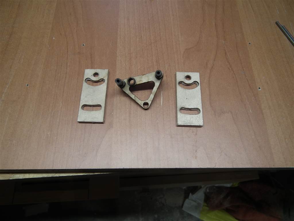

Elementy napędu statecznika poziomego

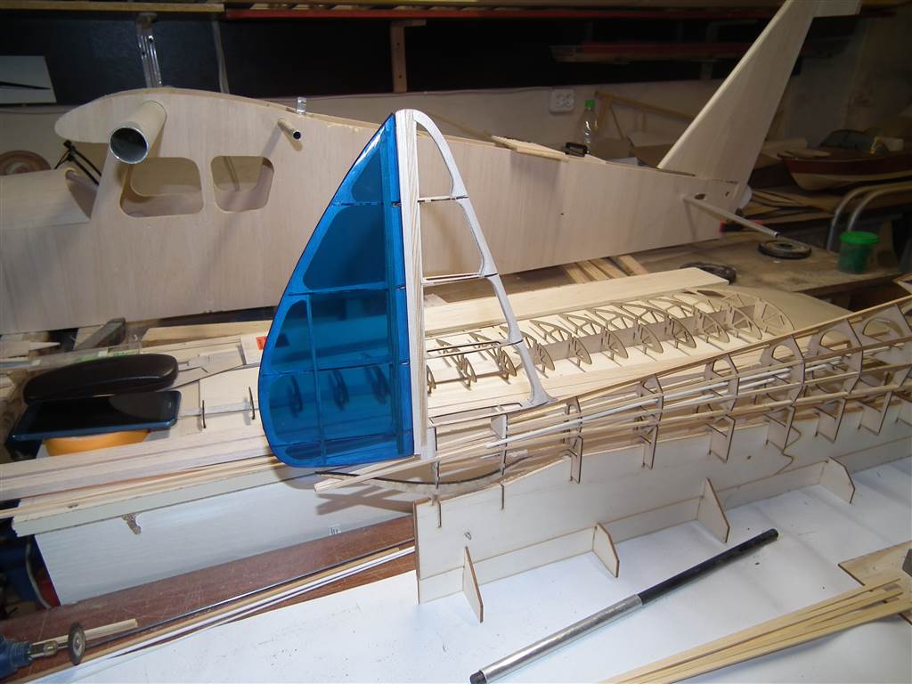

No a skoro ster kierunku gotowy to trzeba było go okleić żeby zobaczyć jak to będzie wyglądać, nazwa zobowiązuje :lol: jak niebieski to niebieski musi być
resized_DSCF6241.JPG [ 85.09 KiB | Przeglądany 19133 razy ]

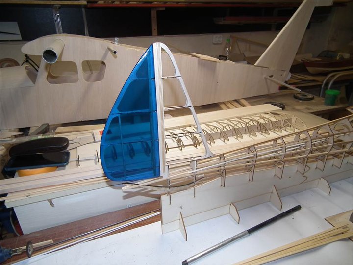

Jak okleiłem ster kierunku to tak głupio było zostawić statecznik poziomy nie oklejony no i tak jakoś poszło :)
resized_DSCF6246.JPG [ 81.43 KiB | Przeglądany 19133 razy ]
