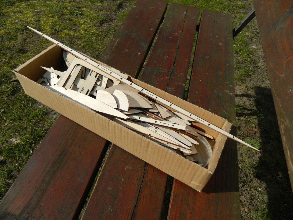

Szybowiec został powiększony o 50% do 150 cm rozpiętości. Dodałem po parę żeberek w płacie i w statecznikach. Kilka dni temu odebrałem wycięte formatki. Myślę, że niebawem zacznę go sklejać. Są dwie wersje wręgi nr 1. Jedna szybowcowa, druga przystosowana do napędu elektrycznego /silnik 28xx na krzyżaku/. Model zrekonstruowany z myślą o startach w klasie Electric Glider.
Opis modelu:
viewtopic.php?f=74&t=2116
Na zdjęciu pudełko z wyciętymi częściami szybowca ;) .

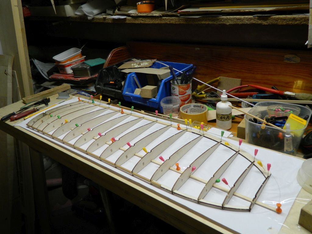

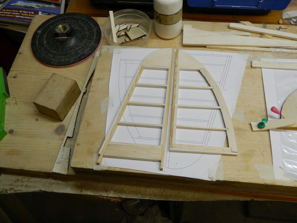

Post: 17 kwie 2024, o 21:48
Posty: 3882
Jeden płacik właściwie złożony. Zostało wkleić kawałek balsy w spływie, przekładki, i jakieś drobiazgi jeszcze.
Złożyłem połowę statecznika poziomego.

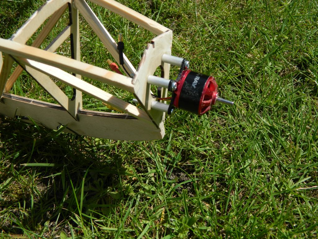

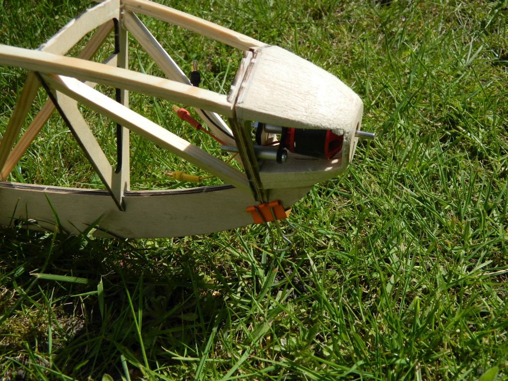

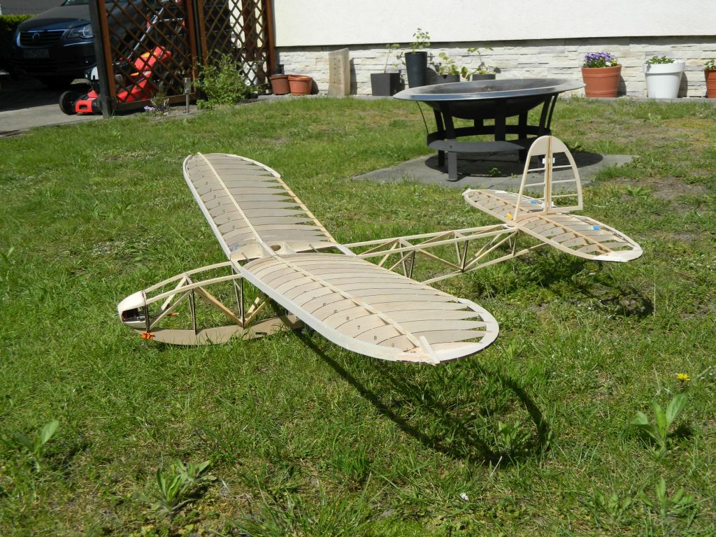

Post: 30 kwie 2024, o 13:57
Posty: 3882
Trochę mniej siedzę w warsztacie, ale ostatnie dni to zamocowanie napędu /Ray 2826 1000 kV/ i zrobienie maski silnika. Jestem blisko "mety" z tym elementem, okazja do pokazania modelu w "całości".
