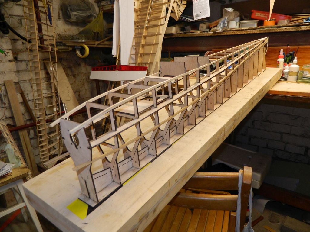

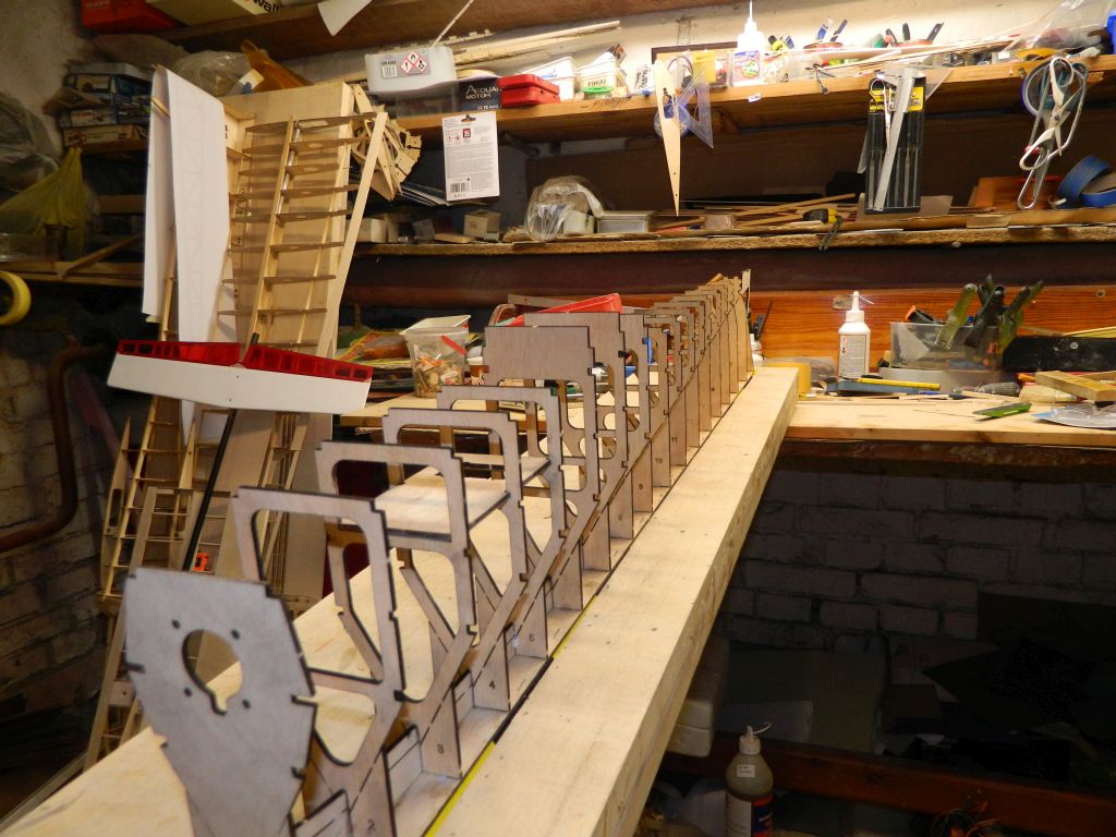

Kadłub.

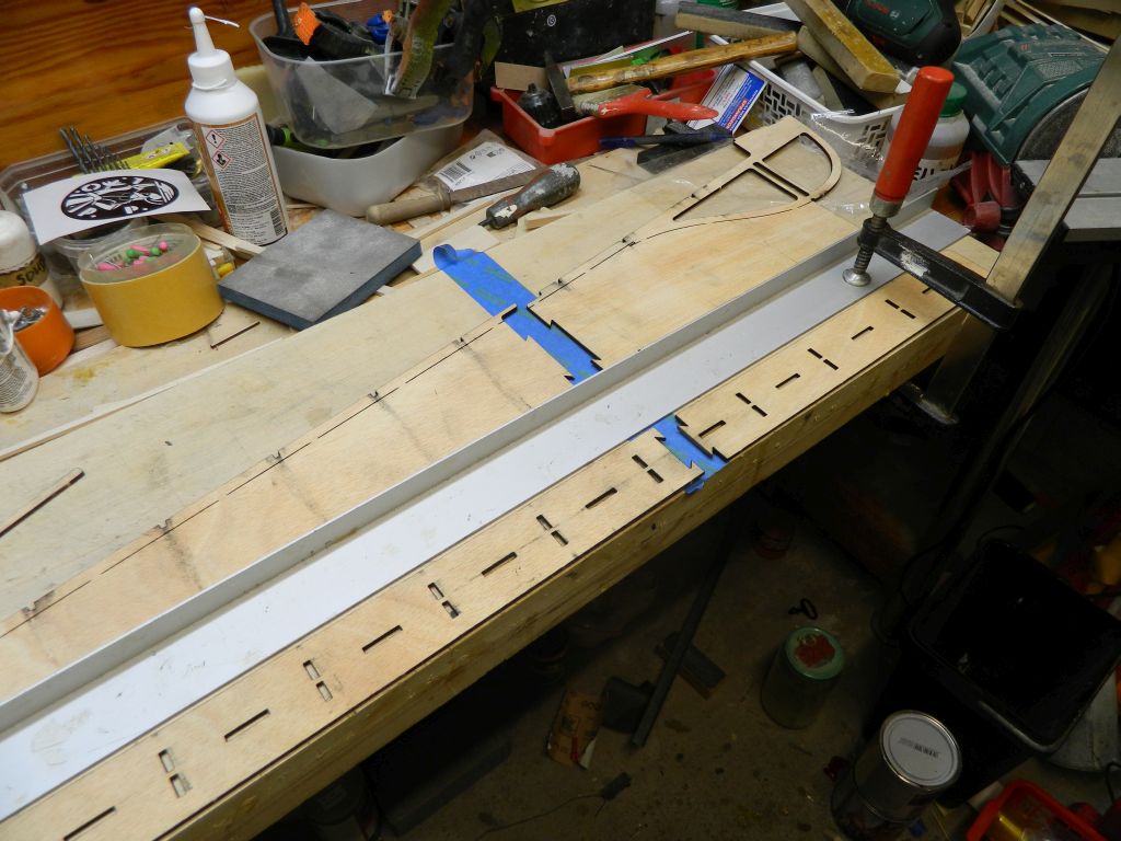

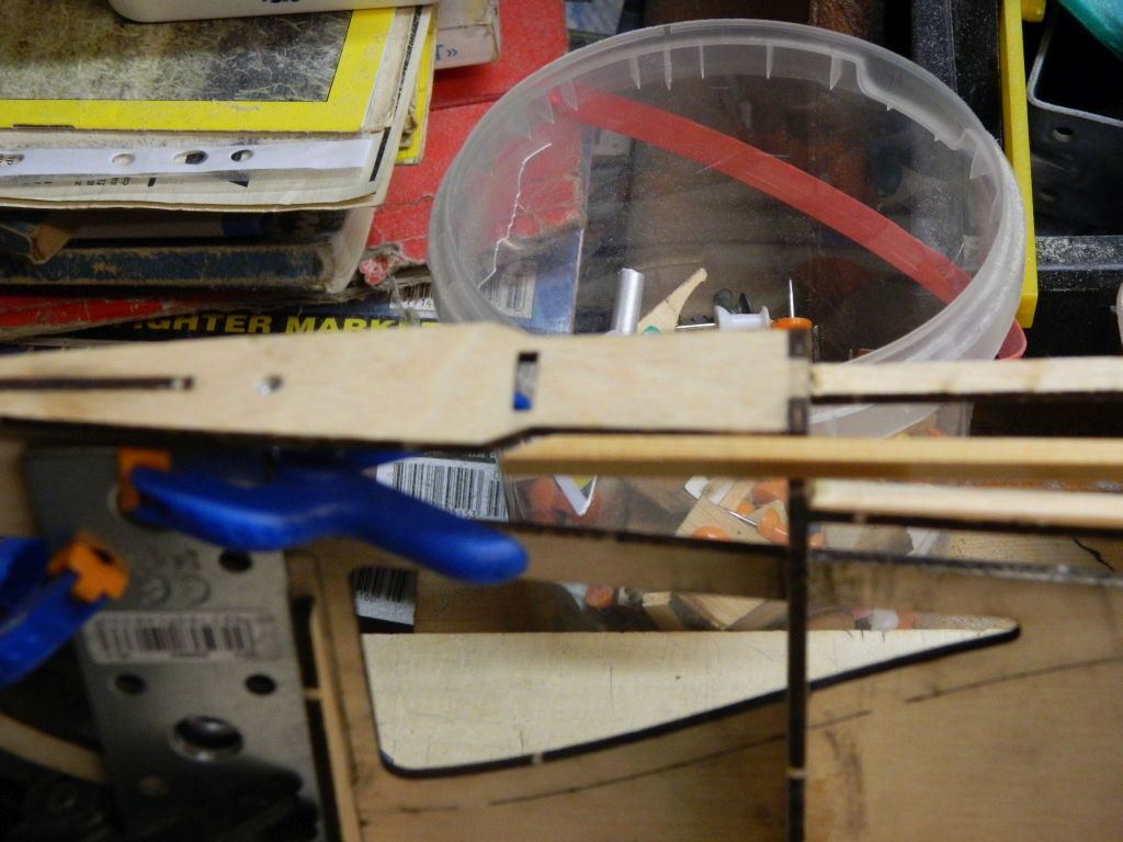

Przed przystąpieniem do sklejania kadłuba należy połączyć ze sobą dwa najdłuższe elementy na których będziemy ustawiać wręgi. W pionowej stępce w jej ogonowej sekcji, należy wkleić mały kawałek sklejki - jest na formatkach - jako wzmocnienie płetwy podkadłubowej. Pokazane na zdjęciu.
Zwracam uwagę na to że kadłub ma około 115 cm długości, także będzie potrzebna nam deska montażowa o minimum 120 cm długości.
Poniżej zdjęcia które mam nadzieję wszystko wyjaśniają.
CDN
DSCN6794.jpg [ 168.29 KiB | Przeglądany 325382 razy ]
DSCN6795.jpg [ 177.25 KiB | Przeglądany 325382 razy ]
DSCN6796.jpg [ 192.32 KiB | Przeglądany 325382 razy ]
DSCN6797.jpg [ 172.25 KiB | Przeglądany 325382 razy ]

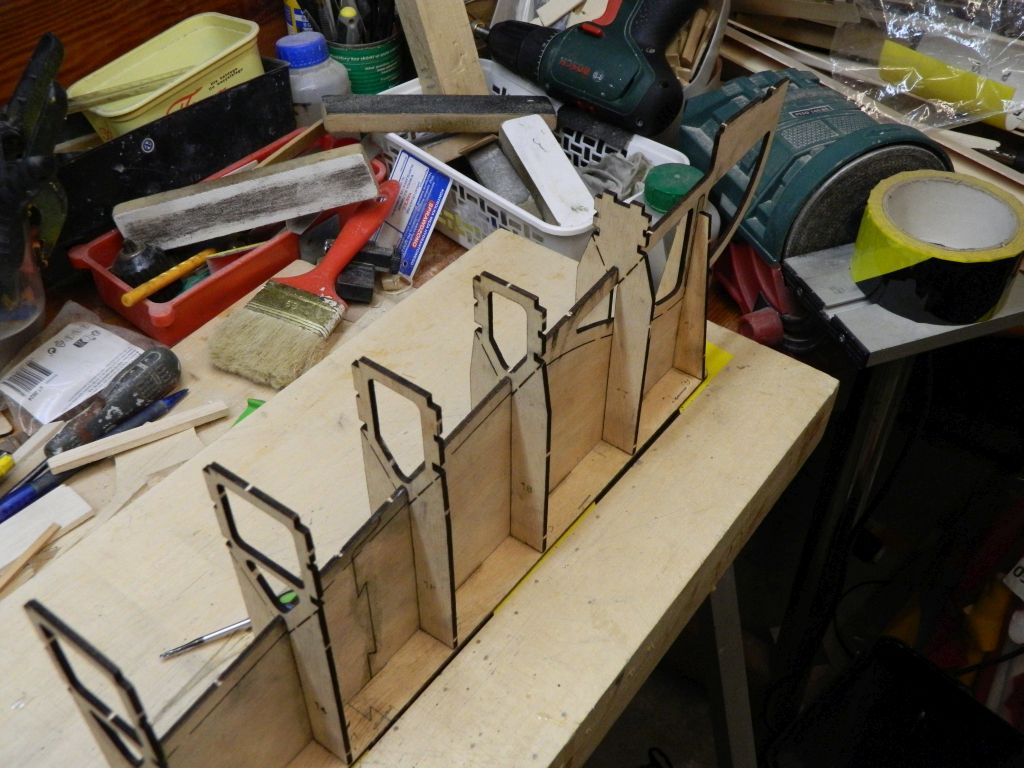

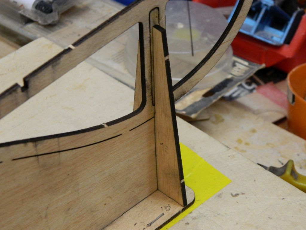

Post: 22 gru 2024, o 12:28
Posty: 3882

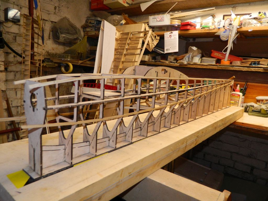

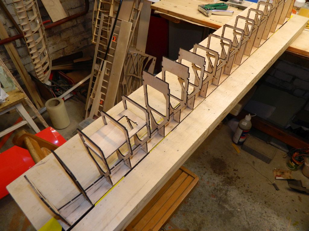

Mocujemy sklejoną podstawę do deski montażowej, podkładając pod nią folię czy coś podobnego w celu uniknięcia sklejenia z deską. Oczywiście wcześniej sprawdzamy wszystkie pióra i wpusty i ewentualnie poprawiamy iglakiem. Podstawę mocuję za pomocą ręcznego pistoletu do zszywek. Wklejamy deskę kilową wstępnie stabilizując ją kilkoma wręgami, powiedzmy 1, 8 i 18, do wyboru. Następnie mocujemy i wklejamy wręgi.
Kilka uwag. Wklejając wręgę nr 4 wkładamy w nią półkę na serwa - otwory serw w kierunku ogona - nie przyklejając samej półki. Dopiero później wręgi nr 3 i 5. Półki nie przyklejamy do wręg, na razie. Dalej resztę po kolei.
Kadłub składa się z 17 wręg, 18 nie jest wręgą, służy tylko do ustabilizowania części ogonowej, nie przyklejamy jej do płetwy ani do listwy kilowej - zdjęcie.
Listwa kilowa jest integralną częścią deski pionowej, połączoną z nią za pomocą delikatnych mostków, zalecam delikatne obchodzenie z elementem, podobnie jak z resztą części. Powinny wchodzić lekko z delikatnym oporem.
Jest to kluczowy etap budowy kadłuba mający wpływ na późniejszą geometrię a co za tym idzie, własności lotne. Proszę dobrze się przygotować do tej czynności, wszystko sprawdzić.
Po wyschnięciu kleju kadłub jest stabilny, można przystąpić do wklejania podłużnic i reszty części. O tym w następnym wpisie.
CDN
DSCN6801.jpg [ 189.71 KiB | Przeglądany 325348 razy ]
DSCN6802.jpg [ 190.64 KiB | Przeglądany 325348 razy ]
DSCN6803.jpg [ 181.27 KiB | Przeglądany 325348 razy ]
DSCN6800.jpg [ 149.16 KiB | Przeglądany 325348 razy ]

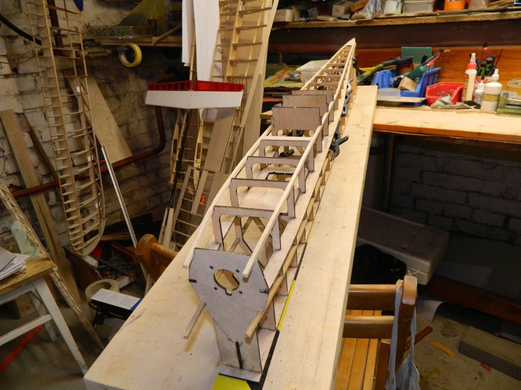

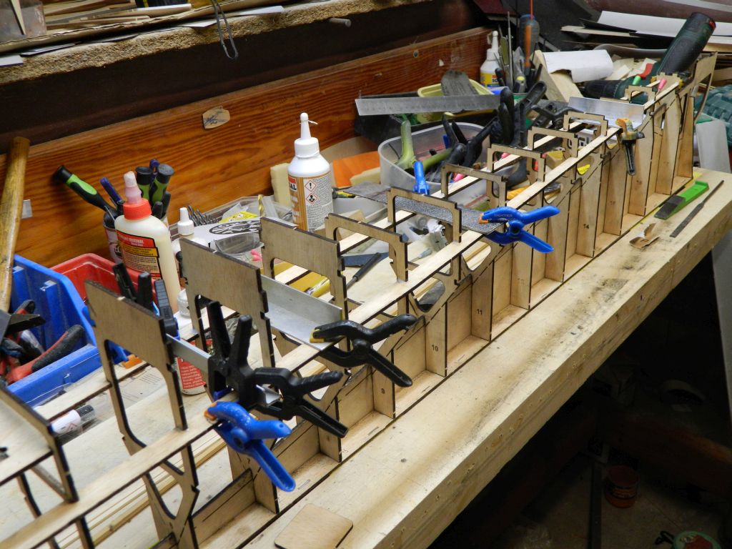

Post: 23 gru 2024, o 16:00
Posty: 3882

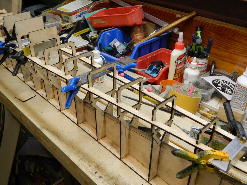

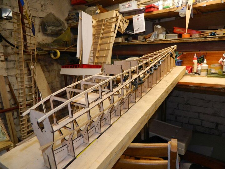

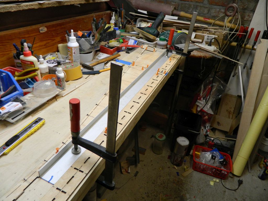

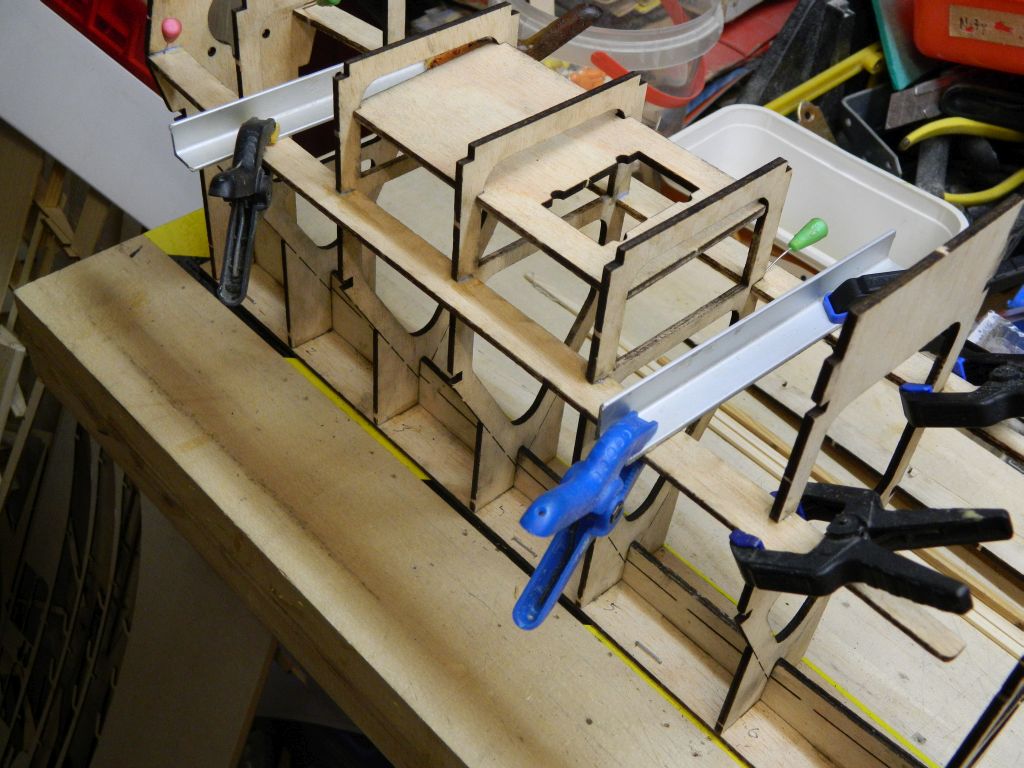

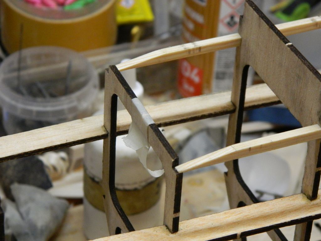

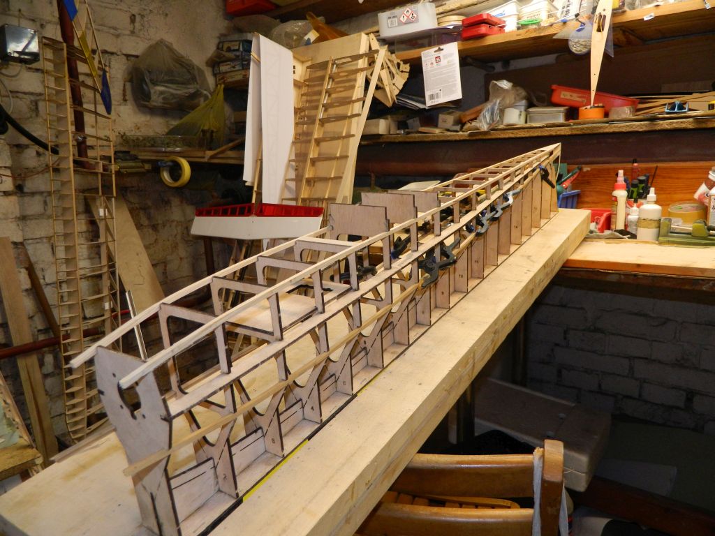

Wklejamy podłużnice, listwy profilowe, są na formatkach. Składają się one z dwóch części. W pierwszej kolejności obydwie przednie, następnie tylne. Trzeba dobrze docisnąć "zamki" na połączeniu listw. Kawałki kątownika alu przymocowane do listw klamerkami służą do ustawienia elementów prostopadle do wręg.
Kadłub nabrał sztywności, wręgi wyprostowały się. Można zastanawiać się które podłużnice sosnowe /4x4/ wkleić na początek.
Oczywiście chyba nie muszę przypominać aby sprawdzić "na sucho" czy podłużnice wchodzą dobrze we wręgi.
CDN
DSCN6804.jpg [ 186.45 KiB | Przeglądany 325318 razy ]
DSCN6805.jpg [ 206.49 KiB | Przeglądany 325318 razy ]
DSCN6806.jpg [ 208.24 KiB | Przeglądany 325318 razy ]

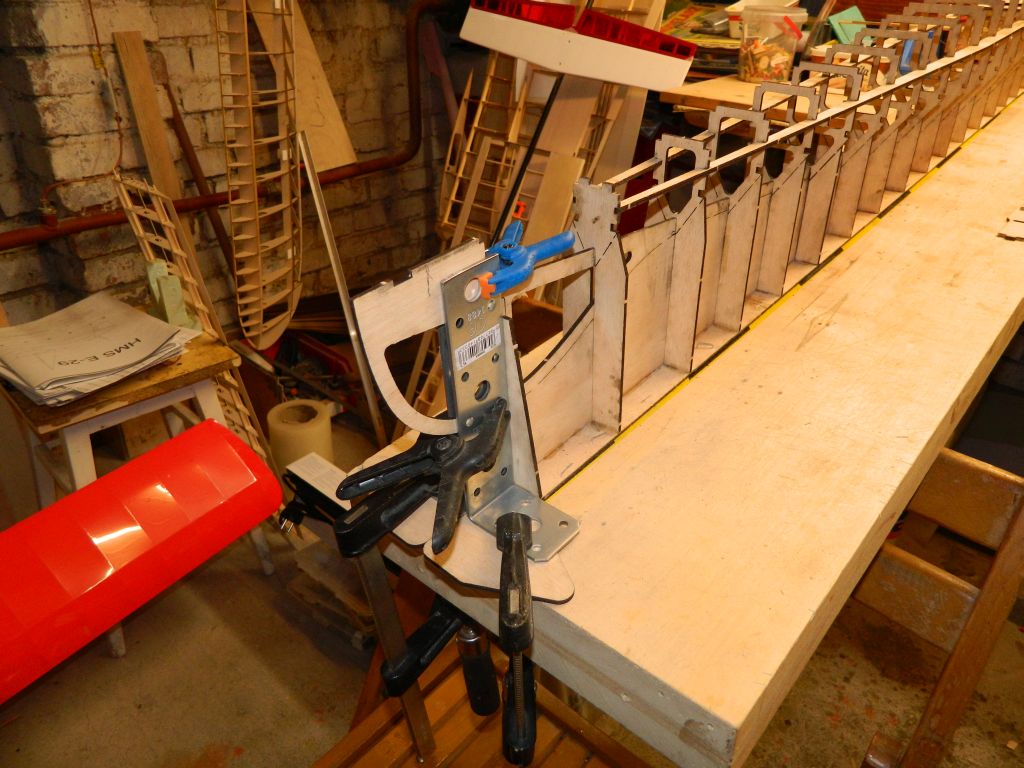

Post: 28 gru 2024, o 14:09
Posty: 3882

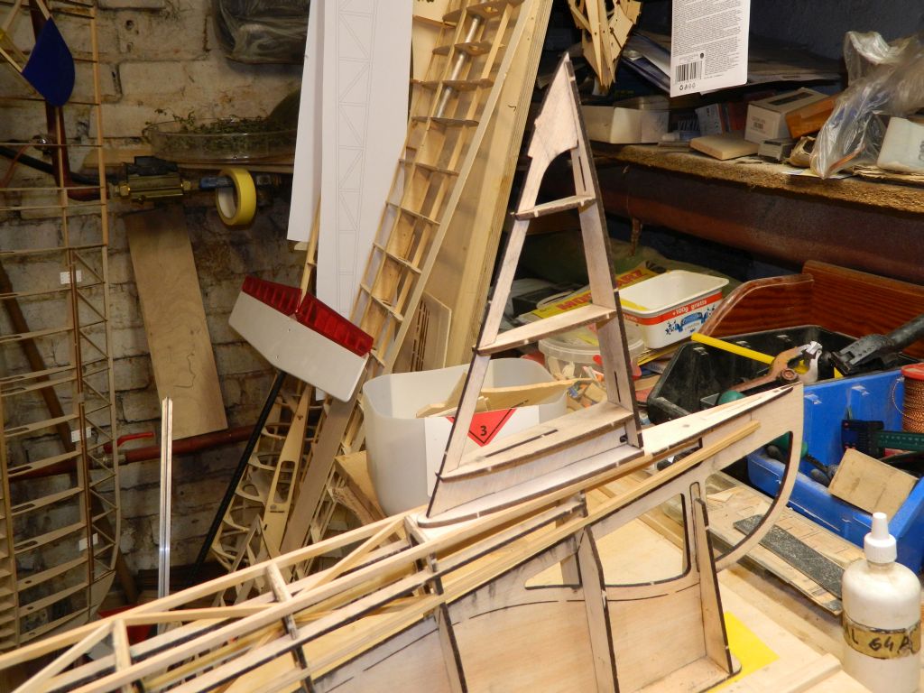

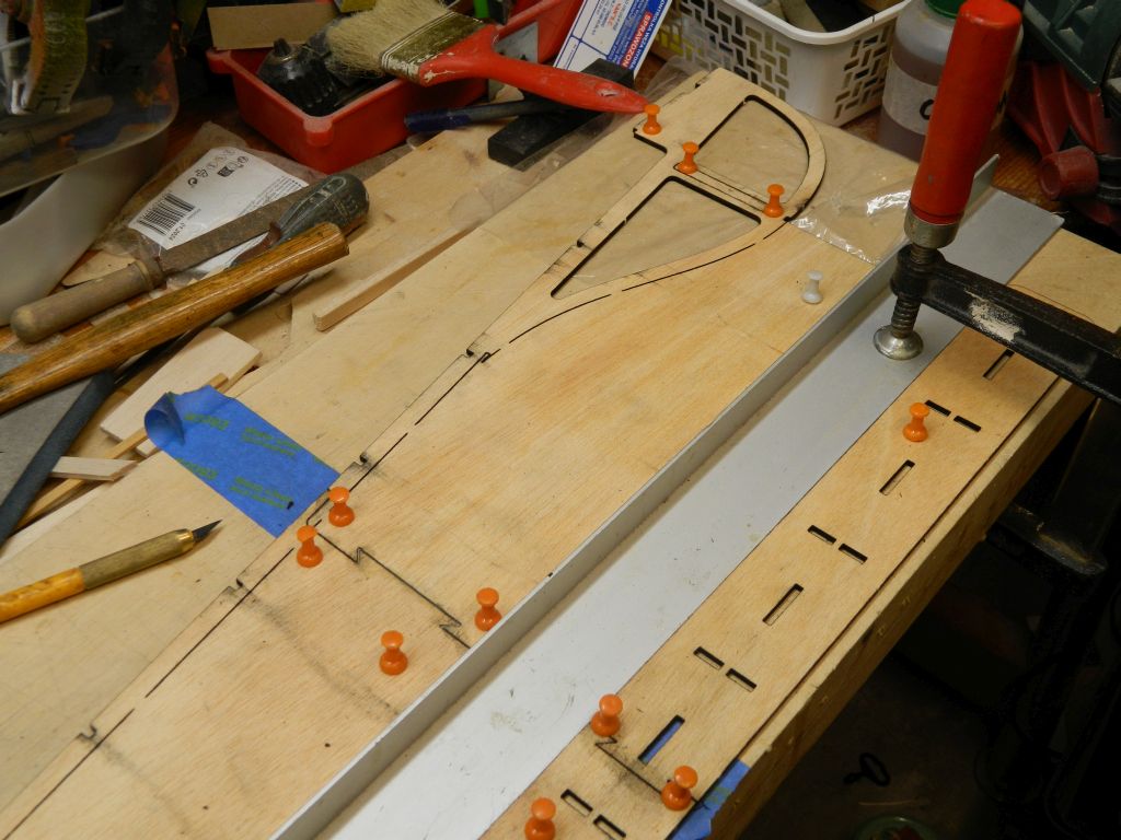

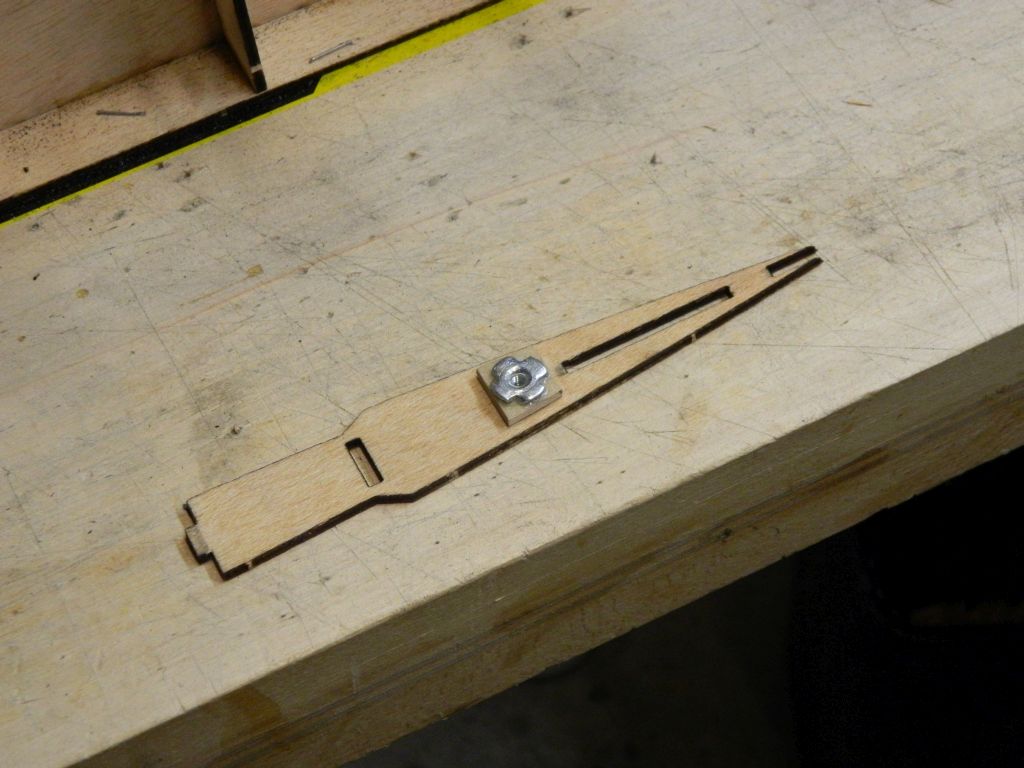

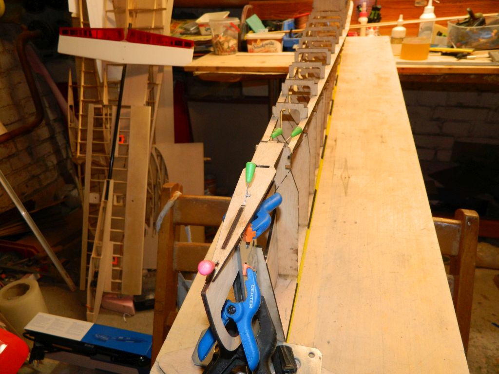

Do półki pod statecznik poziomy przyklejamy nakrętką kłową M3, to będzie mocowanie statecznika. Następnie samą półkę do kadłuba. Tutaj, muszę się przyznać, nie do końca przemyślałem tą operację. Specyfika sklejki Ceiba plus naturalne wyboczenia materiału, plus słabe ustabilizowanie tyłu kadłuba na desce trochę komplikują liniowe wklejenie półki. Długo się zastanawiałem jak to zrobić a przede wszystkim które podłużnice /sosna 4x4/ wklejać na początek. Użyłem kątowników ciesielskich aby wyprostować ogonek. Widać to na zdjęciach. Postaram się na formatkach coś zmienić w celu poprawienia wykonania tej operacji. Tak czy inaczej, półeczka się klei, po wyschnięciu kleju postaram się przykleić górne podłużnice, tak po przeanalizowaniu tematu postanowiłem.
CDN
DSCN6807.jpg [ 153.61 KiB | Przeglądany 325229 razy ]
DSCN6808.jpg [ 188.88 KiB | Przeglądany 325229 razy ]
DSCN6809.jpg [ 164.68 KiB | Przeglądany 325229 razy ]

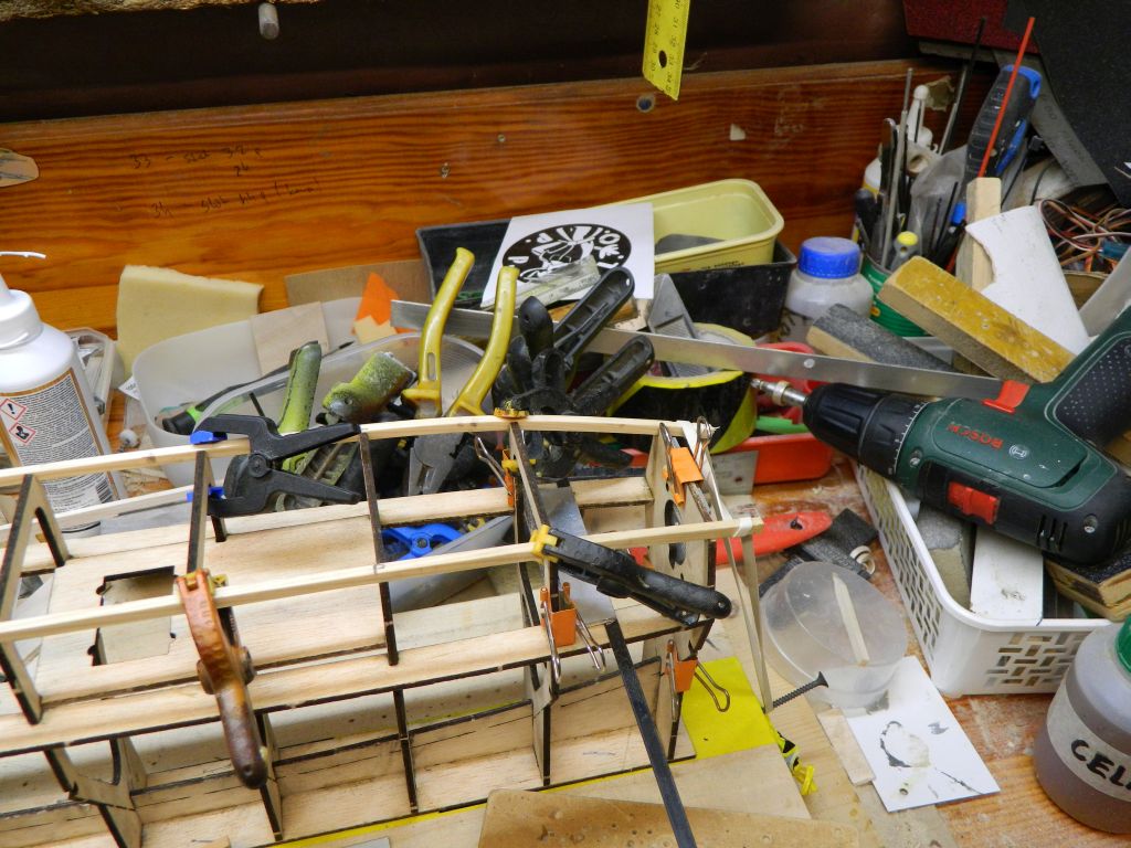

Post: 29 gru 2024, o 16:34
Posty: 3882

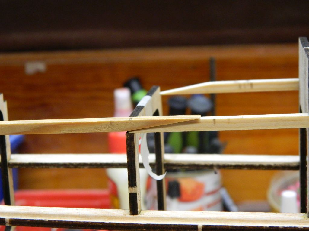

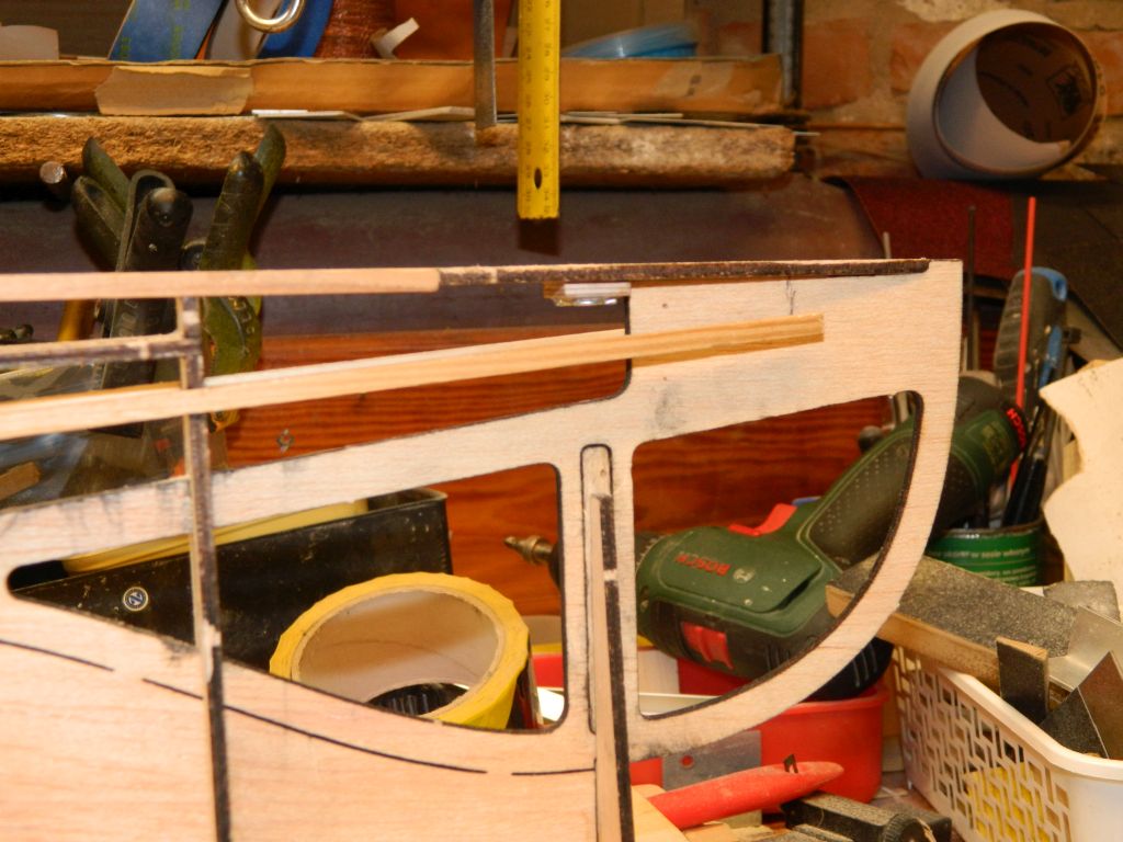

Górna podłużnica składa się z dwóch części. Pierwsza od wręgi nr.1 do wręgi nr.9. Druga od wręgi nr.9 do półki statecznika.
Po docięciu odpowiednich listw /sosna 4x4/ i wymoczeniu wodzie przednich części listw i zrobieniu faz na drugim końcu, zamocowałem je na wręgach. Po wyschnięciu - około doby - nabrały odpowiedniego wygięcia, zgodnie z przebiegiem otworów we wręgach. W czasie gdy wysychały przednie części podłużnic, dorobiłem tylne podłużnice. Myślę, że wszystko wyjaśnią zdjęcia.
CDN
DSCN6810.jpg [ 202.56 KiB | Przeglądany 325195 razy ]
DSCN6811.jpg [ 149.62 KiB | Przeglądany 325195 razy ]
DSCN6812.jpg [ 158.21 KiB | Przeglądany 325195 razy ]
DSCN6813.jpg [ 139.52 KiB | Przeglądany 325195 razy ]

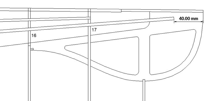

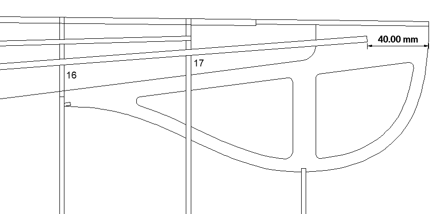

Górne podłużnice wklejone. Można mocować dolne. Dolne podłużnice mają ok 120 cm długości z zapasem, także musimy wydłużyć listwy "sklepowe" do tej wielkości. Listwy przyklejamy do wszystkich wręg. Odmierzamy od końca kadłuba około 40 mm /patrz zdjęcie i szkic/. W tym miejscu kończy się podłużnica i na razie jej nie przyklejamy do listwy kilowej. Można przykleić półkę na serwa.
CDN

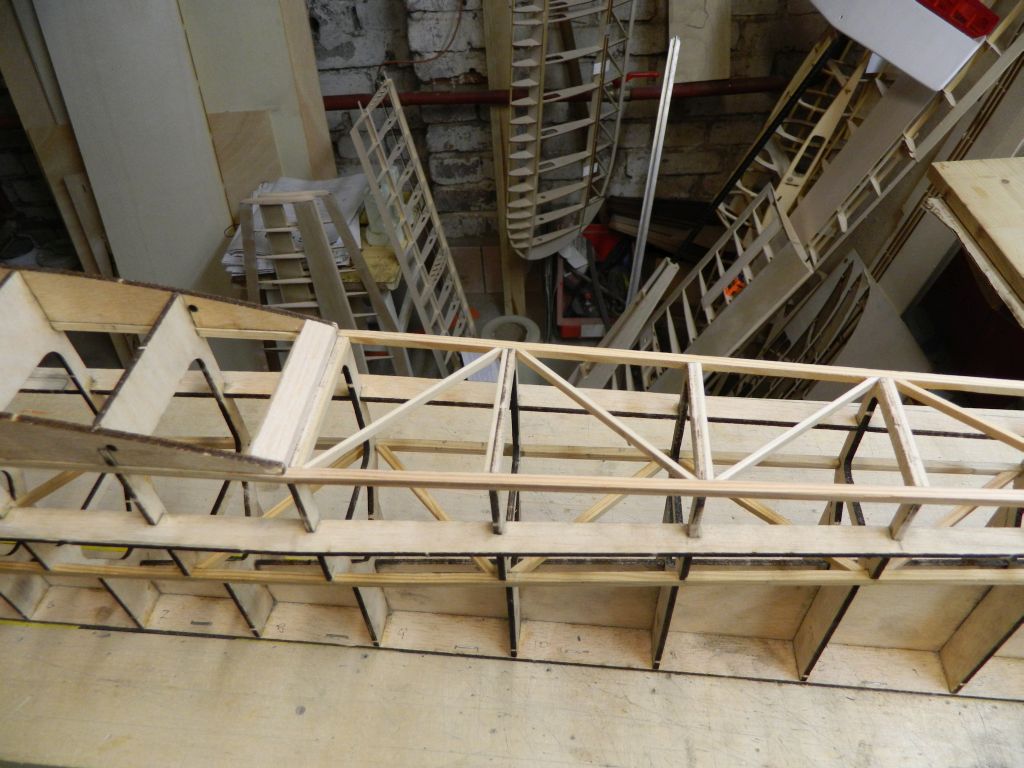

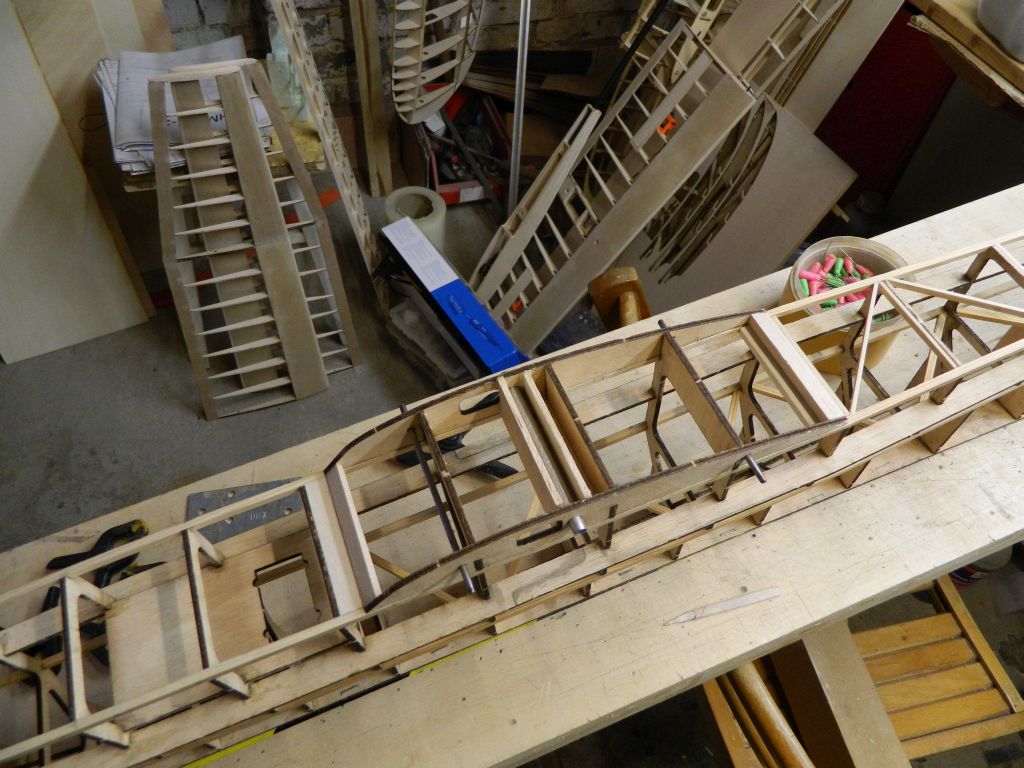

Post: 2 sty 2025, o 22:37

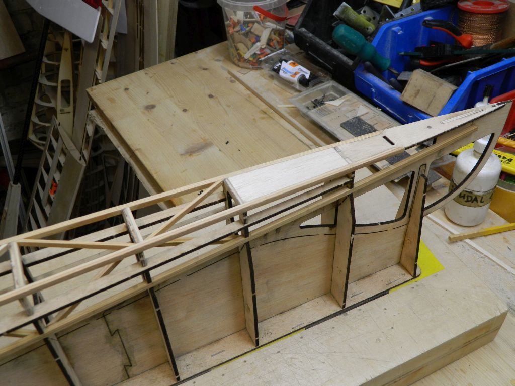

Posty: 3882

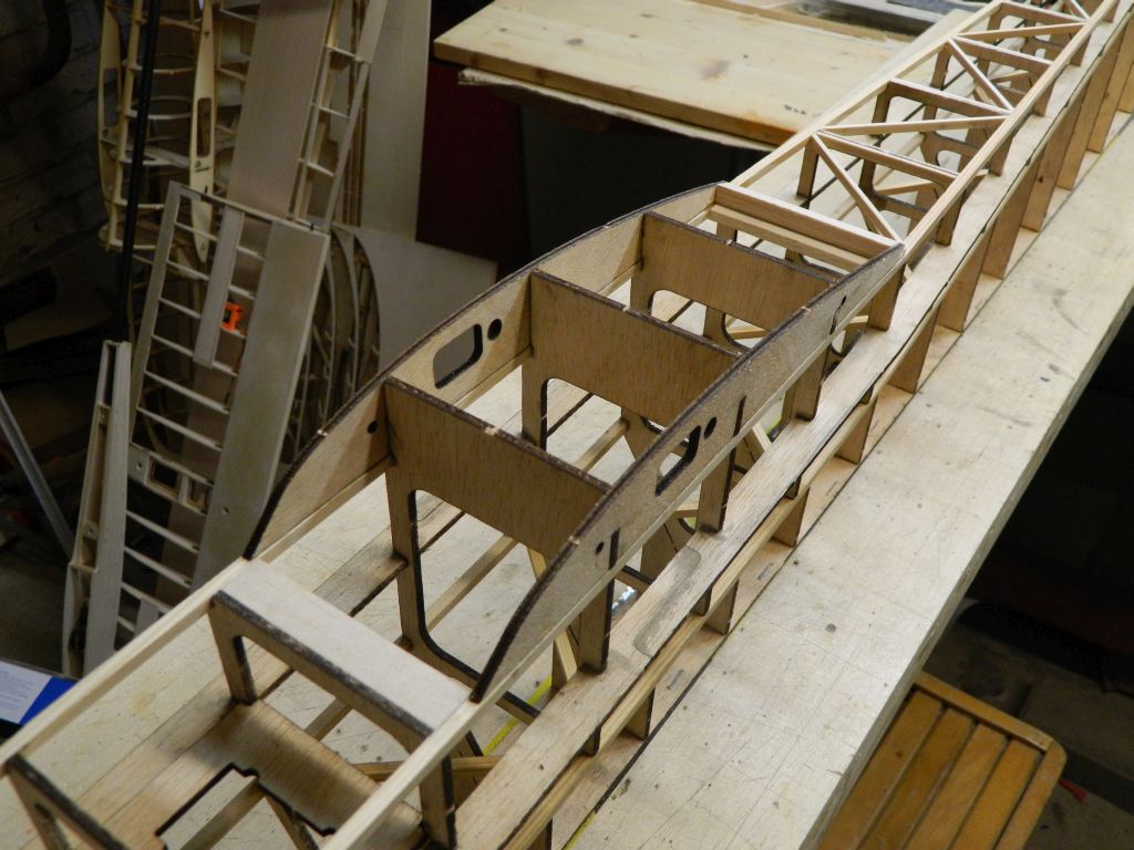

Konstrukcja kadłuba zasadniczo sklejona. Wkleiłem ukośne rozpórki poziome między podłużnicami /sosna 4x4 dolne i 4x2 górne/. Dodatkowo wzmocniłem górę wręg listwami sosnowymi 4x2. Przykleiłem elementy wieżyczki kadłuba. Przykleiłem również końce dolnych podłużnic do pionowej listwy kilowej.
Przestrzeń od góry między wręgami nr 15 i 16 wypełniłem balsą 4 mm. Zmienię ten element na formatkach. Będzie dłuższy, do wręgi nr 15. Poprawi to montaż i wzmocni tył kadłuba /szkic/.
Teraz można zabrać się za wklejanie obsady łącznika, kołków ustalających i innych dodatkowych wzmocnień, wypełnień.
CDN

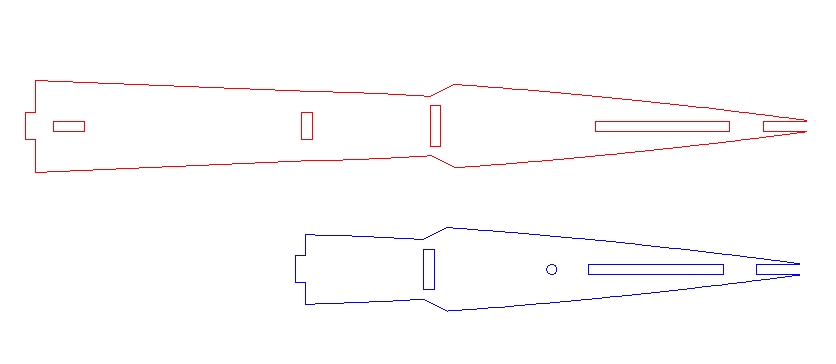

Post: 3 sty 2025, o 18:38
Posty: 3882

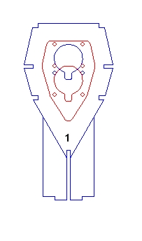

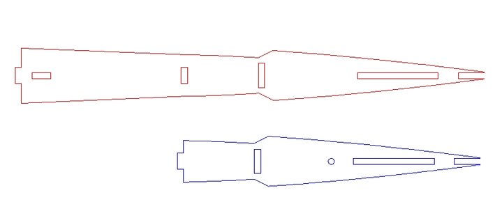

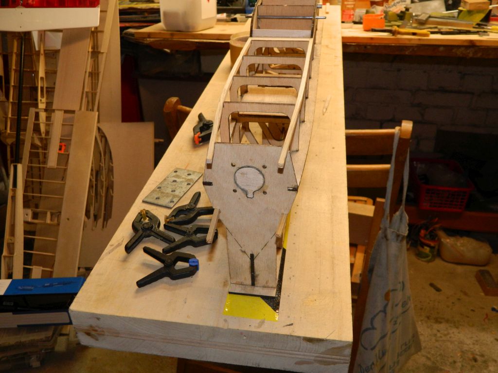

Dociąłem rurkę /alu 6x5.1 mm / jako obsada łącznika w kadłubie. Kołki ustalające /pręt stalowy utwardzony fi 3 mm/. Klei się odpowiednie korytko w którym będzie zalana żywicą wspomniana rurka. Tutaj pozostawiam do wyboru jak to zrobić. Robię tak ponieważ jest to sprawdzone rozwiązanie w wielu modelach, może nieco toporne, ale bardzo mocne i stabilne w użytkowaniu. Podobnie wklejanie kołków, myślę ze kazdy ma swoje sposoby. Jak to będzie w moim modelu pokażę później.

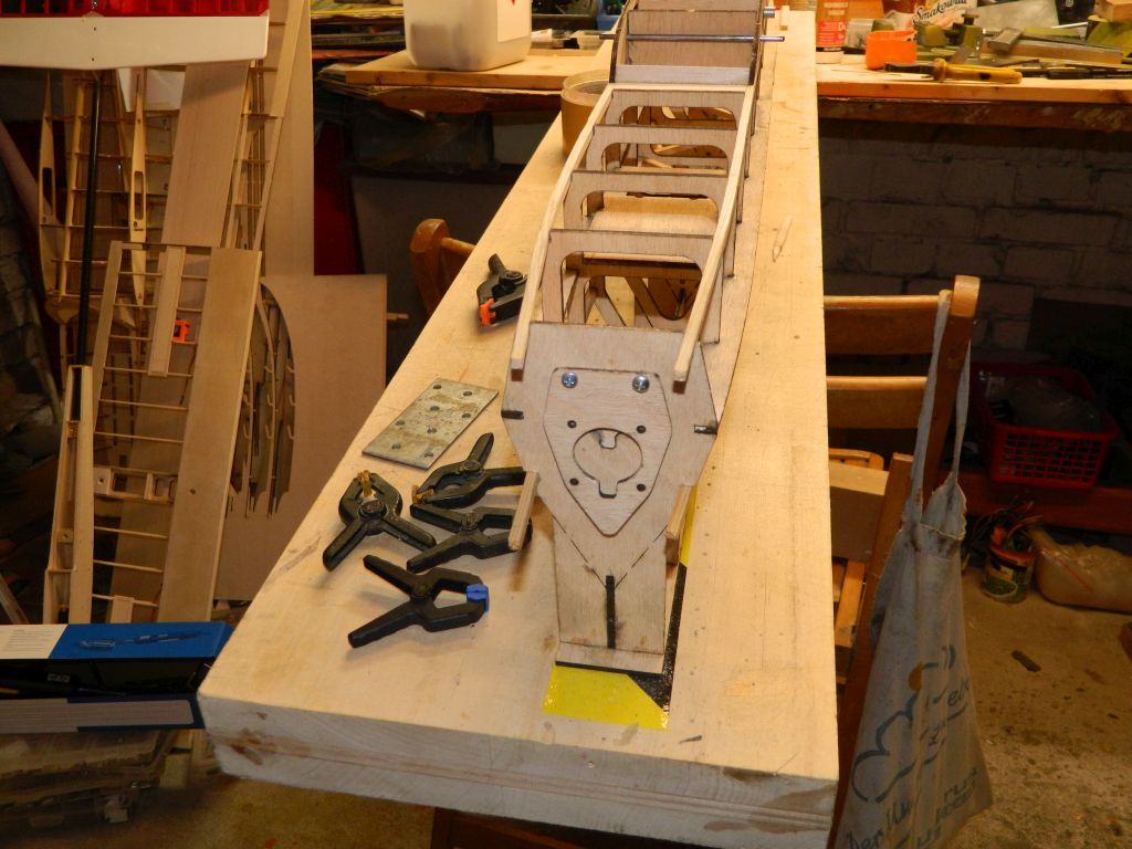

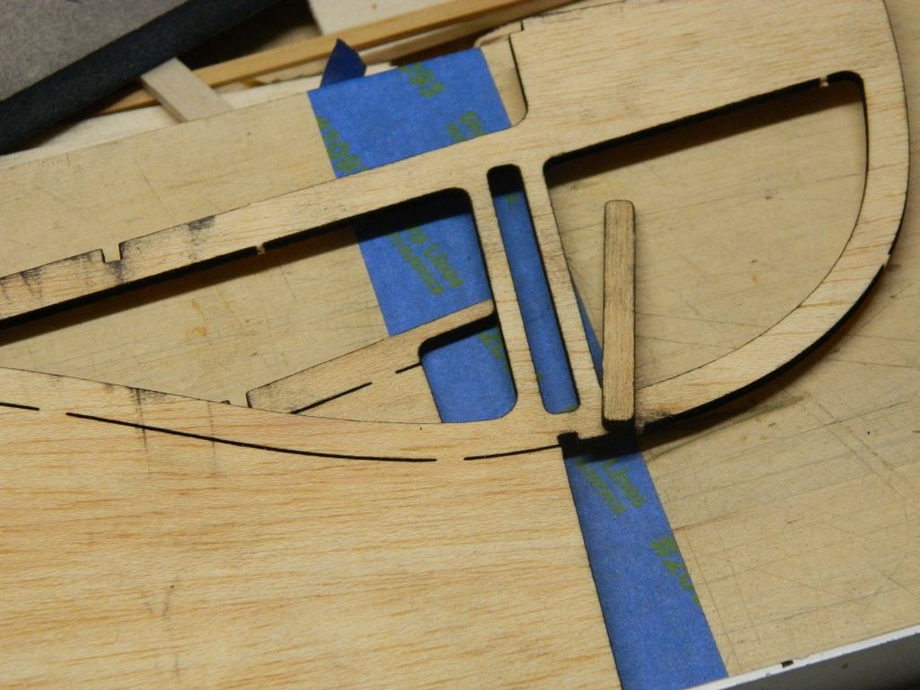

Prototyp miał źle wycięte otwory pod krzyżak silnika we wrędze nr1. Oś silnika nie zgrywała się z maską. Dorobiłem odpowiedni element ustalający, poprzedni otwór zakleiłem pozostałością po laserze /zdjęcia i szkic, czerwone poprawione, niebieskie "stare"/. Nauczka na przyszłość.... nie wyrzucać niepotrzebnych fragmentów formatki :lol:. Ten błąd jest już poprawiony na formatkach.
Uprzedzam że aby piasta wychodziła poza maskę a co za tym idzie, była możliwość przykręcenia piasty ze śmigłem, należy silnik zamontować ok 40 mm od wręgi, tak wynika z moich wstępnych pomiarów /silnik Aeolian 2836 na krzyżaku z dokręcaną piastą/.
Na tym etapie przymiarka statecznika pionowego do kadłuba i oczywiście montaż po sklejeniu.
Powoli można myśleć o odcięciu kadłuba od deski.
CDN

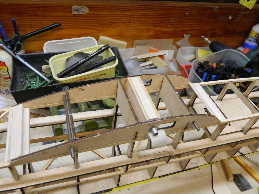

Post: 5 sty 2025, o 13:54
Posty: 3882

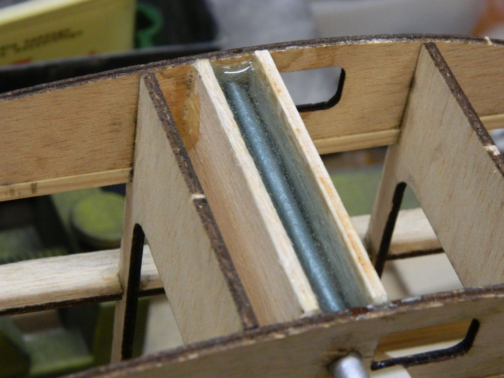

Rurka łącznika wklejona i zalana żywicą w korytku. Korytko ma ok 10 mm szerokości i 20 mm głębokości, wlałem ok 11 gram żywicy. Na koniec delikatnie wcisnąłem od góry kawałek dociętej balsy 4 mm.
CDN
DSCN6827.jpg [ 151.8 KiB | Przeglądany 324994 razy ]
