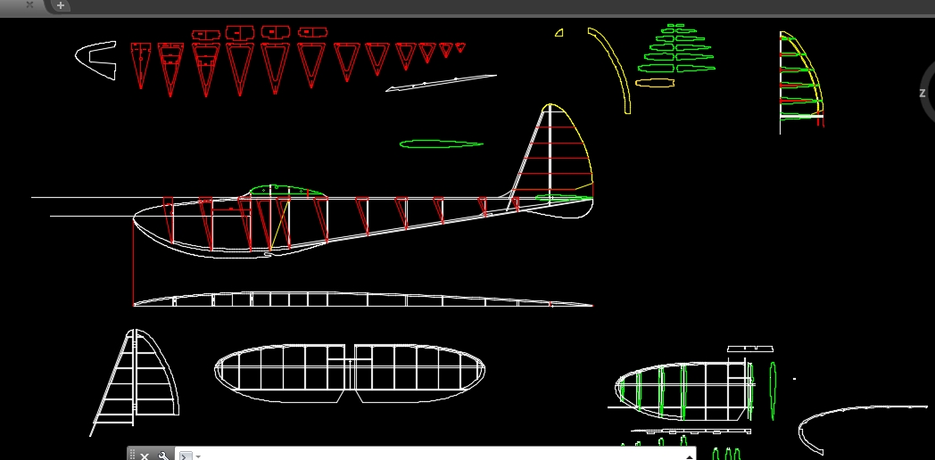

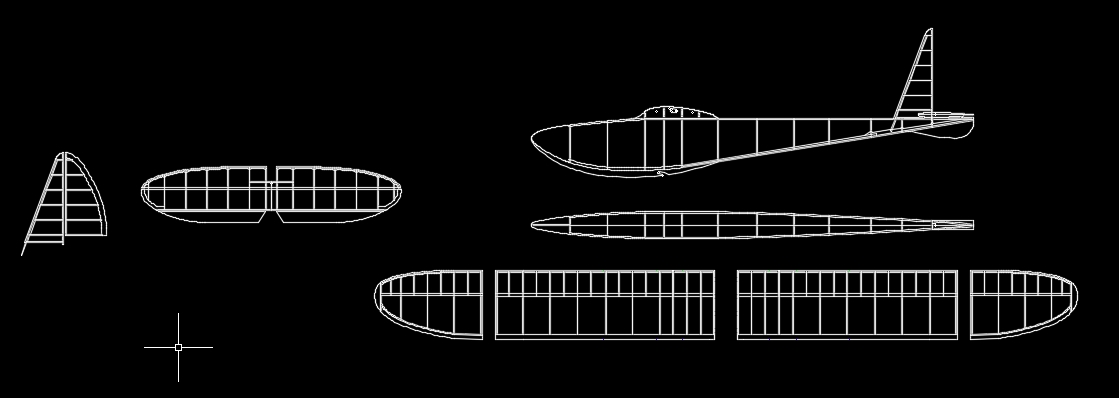

W osobnym wątku przedstawiłem moje próby rekonstrukcji planów "Kosa", teraz czas na relację z projektowania/budowy modelu. W moim wykonaniu szybowiec został powiększony o 40 %. Podstawowe wymiary: rozpiętość ok 210 cm, długość ok 122 cm. Zastosowałem profil naca 4412 w skrzydle, i symetryczne naca 009 w usterzeniach. Ze względu na wielkość modelu zwiększyłem ilość żeber w statecznikach i płatach, oraz ilość wręg w kadłubie /o jedną sztukę/. Skrzydła będą montowane na łączniku stalowym / pręt fi 5 mm/. Zmniejszyłem trochę trochę wzniosy poszczególnych części płata / centro 7 st, ucho 20 st/. Oczywiście rc i materiały klasyczne. Poniżej zrzut z cada. Kończę rysowanie, po sprawdzeniu, formatki i ruszam. Model będzie wycinany frezem i laserem.

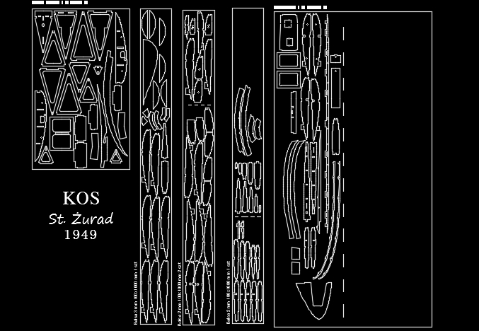

Kadłub.

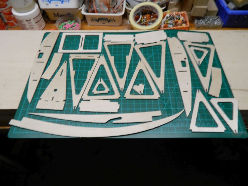

Trzy pdf-y z wręgami do "KOSA" i elementami potrzebnymi do jego zbudowania. W pliku jest też łącznik płata, centro-ucho. Wszystkie części należy wykonać ze sklejki brzozowej /lotniczej wielowarstwowej/ 3 mm. Ze względu na rozmiar nie ma płozy kadłubowej. Należy ją wykonać na podstawie planów warsztatowych /post wyżej/. W plikach są wszystkie części ze sklejki 3 mm jakie będą nam potrzebne podczas budowy szybowca.
Na zdjęciu poniżej w/w elementy, w moim przypadku wycięte frezem.
W następnym poście będą elementy ze sklejki topolowej /tzw balsosklejki/ 3 mm /2,8 mm/.
Dołączam również krótki plik tekstowy z zestawieniem materiałów potrzebnych do budowy modelu.

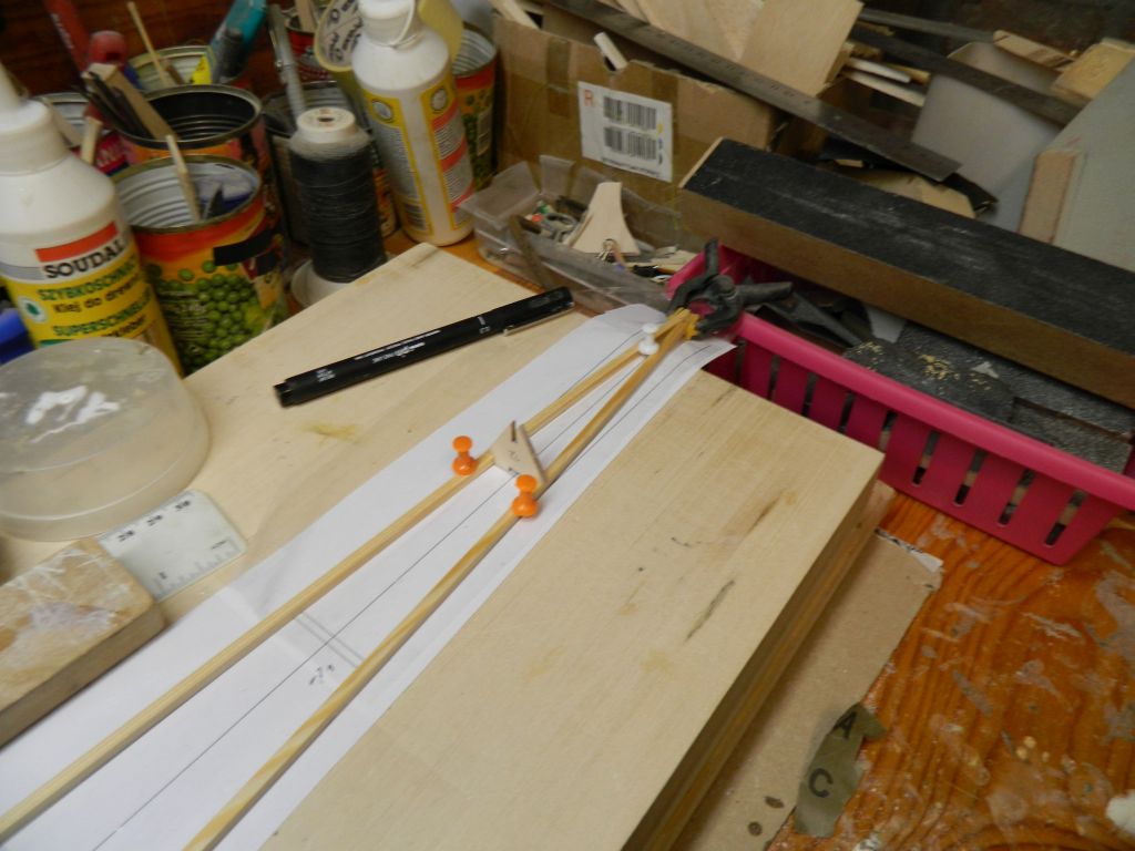

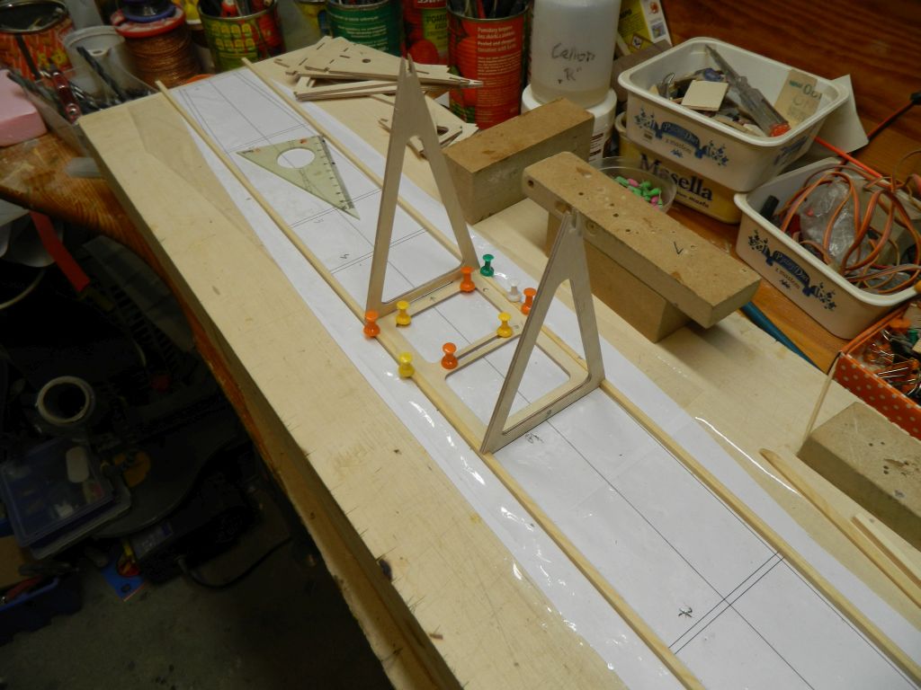

Post: 2 lut 2019, o 23:44
Posty: 3875

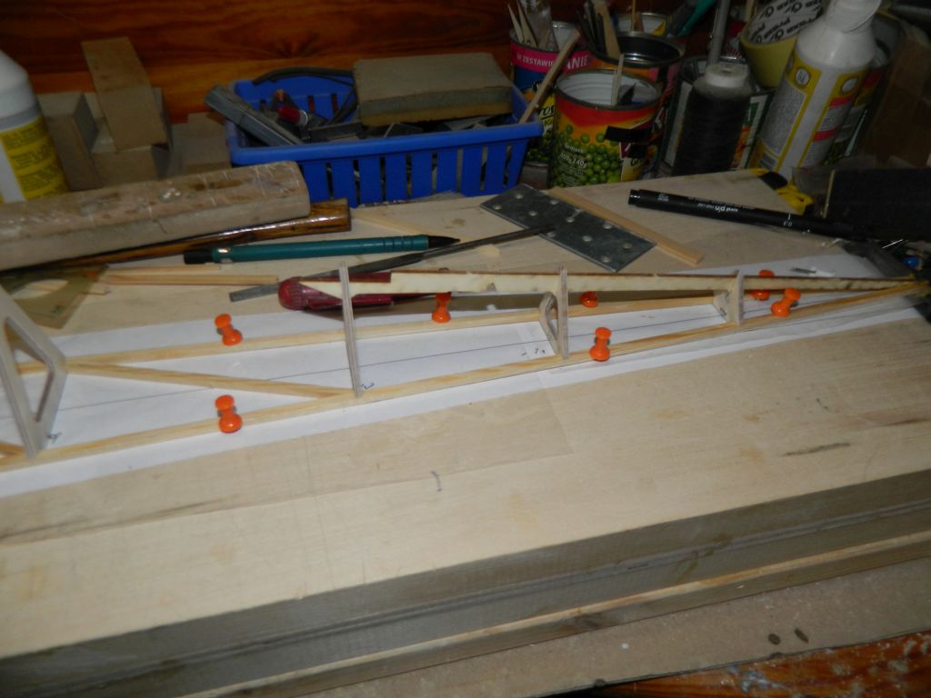

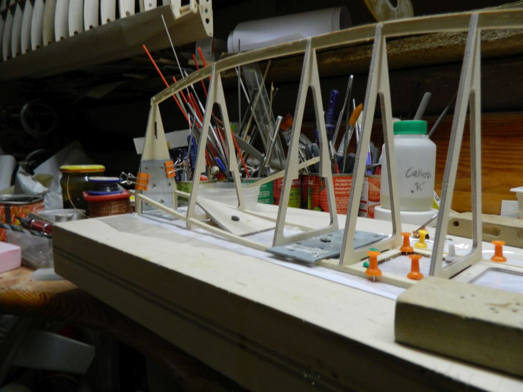

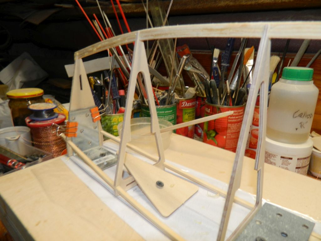

Jak to mówią szkutnicy, stępka położona :lol: . Podłużnice to listwy sosnowe 4x4, początkowo chciałem je lamelować z dwóch listew 2x4, ale nie ma takiej potrzeby, listwy poddają się wyginaniu w części kabinowej. Skleiłem część środkową kadłuba i wkleiłem ostatnią wręgę /12/. Kadłub jest długi i nie mieści się na moich deskach montażowych /120 cm długości/, dlatego sam koniec ogonka wystaje. W miejscu gdzie jest ten element ze sklejki, między podłużnicami, sztukowałem listwy, jedno metrowe zakupione w sklepie listewki są za krótkie.

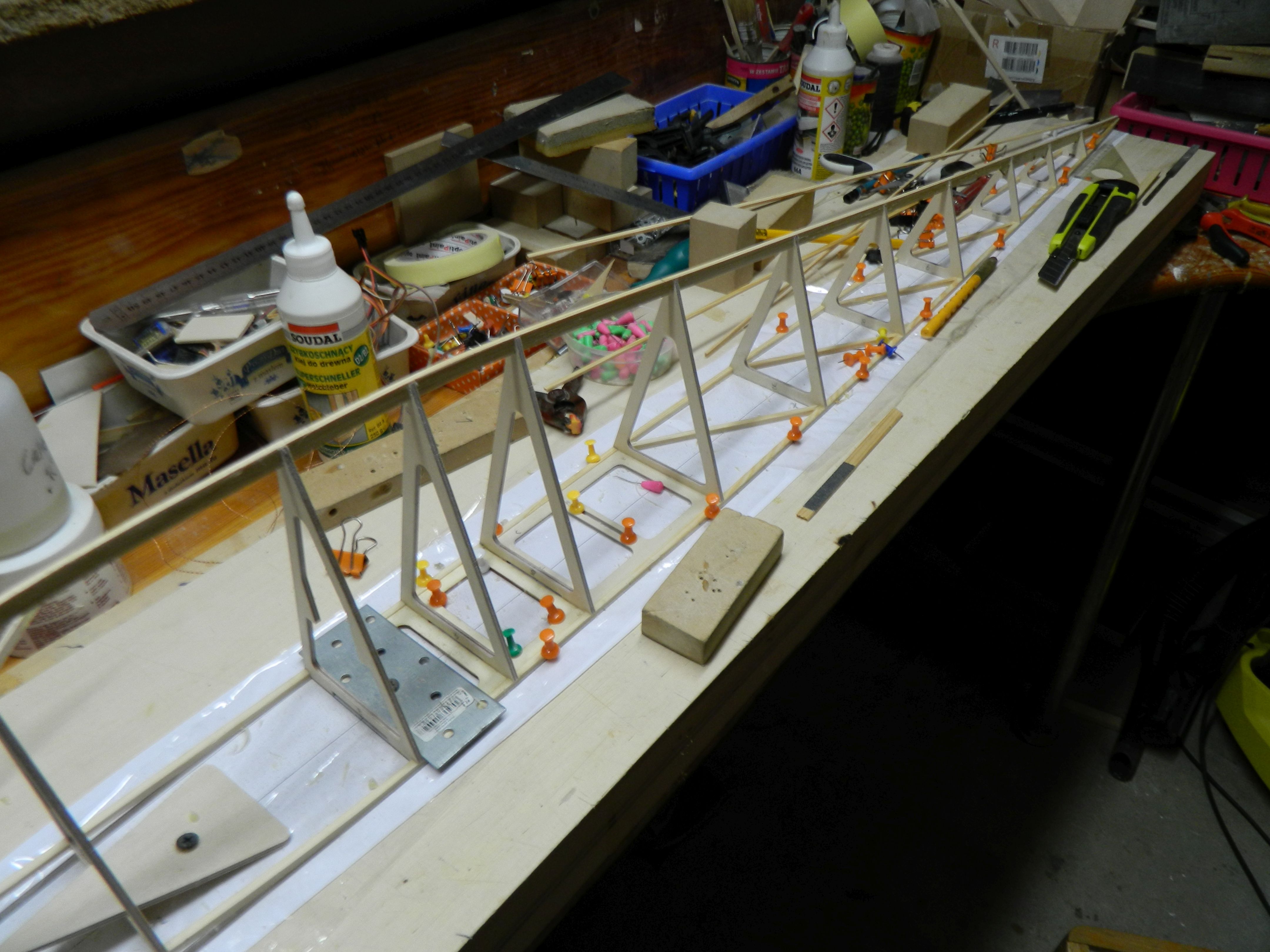

Post: 6 lut 2019, o 18:45
Posty: 3875

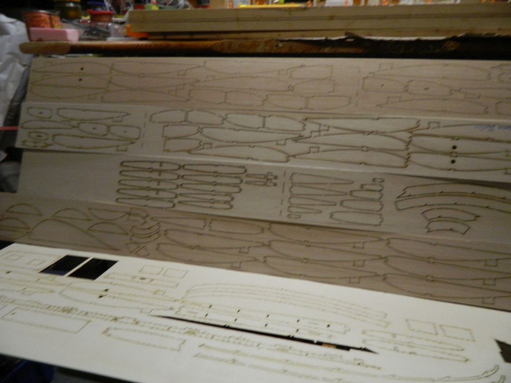

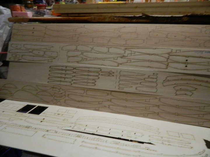

Zapachniało w mojej "modelarni" spalenizną, bynajmniej nie od pieca czy fajek ;) , ale od formatek które dzisiaj odebrałem z lasera :lol: . Można budować dalej :) . Do dalszej budowy potrzebne mi były trzy elementy: listwa ze sklejki topolowej w części ogonowej i dwie części wzmacniające centralną część kadłuba, materiał ten sam. W międzyczasie wkleiłem między górne podłużnice ukośne listwy wzmacniające /sosna 4x4/.

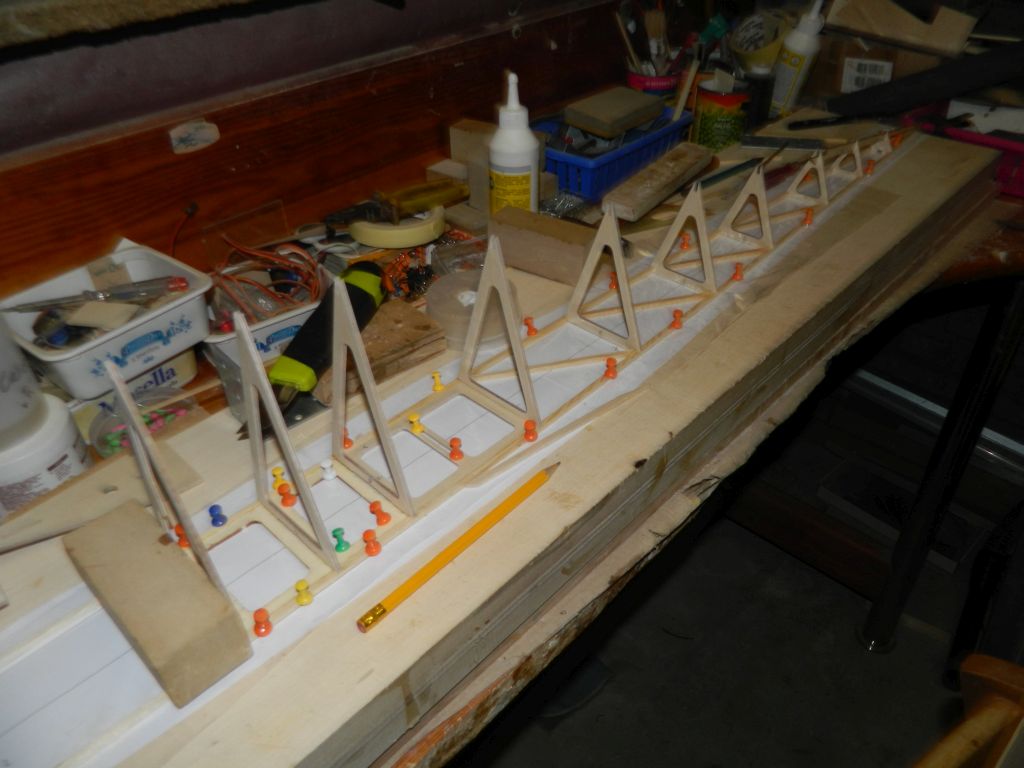

Post: 7 lut 2019, o 22:33
Posty: 3875

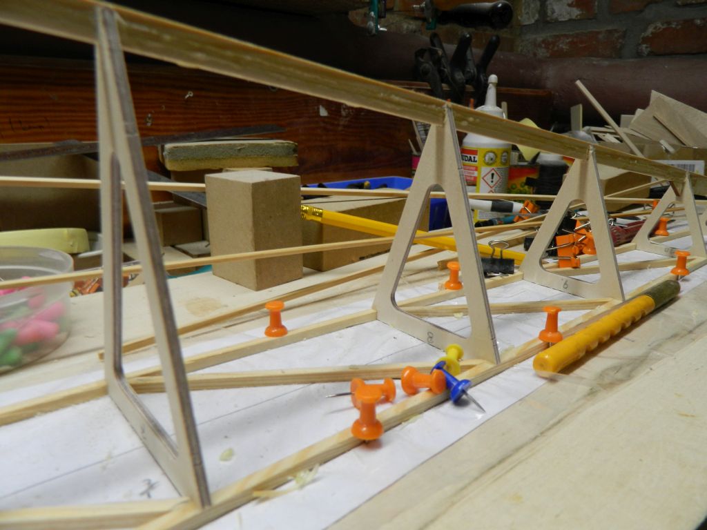

Dolna listwa kadłuba to sklejone ze sobą /lamela/ trzy listwy sosnowe 3x3 następnie 2x3 i kolejna 3x3, razem daje 8 mm. Bardzo mocna i sztywna podłużnica.
