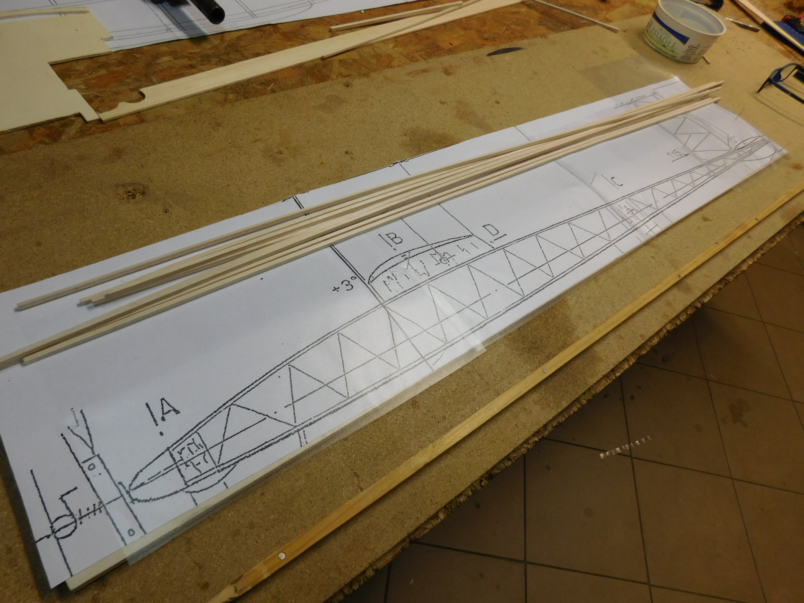

Czas na nowy model w klasie "electrorubber".
Jest to jedyna klasa w której modele muszą być wykonane w skali 1:1, napęd ograniczony do dwóch konkretnych typów silnika. A max w locie to 7 minut.
Moja "Vlastowka" lata dobrze i nieźle łapie termikę, ale trochę odstaje rozpiętością od innych modeli.

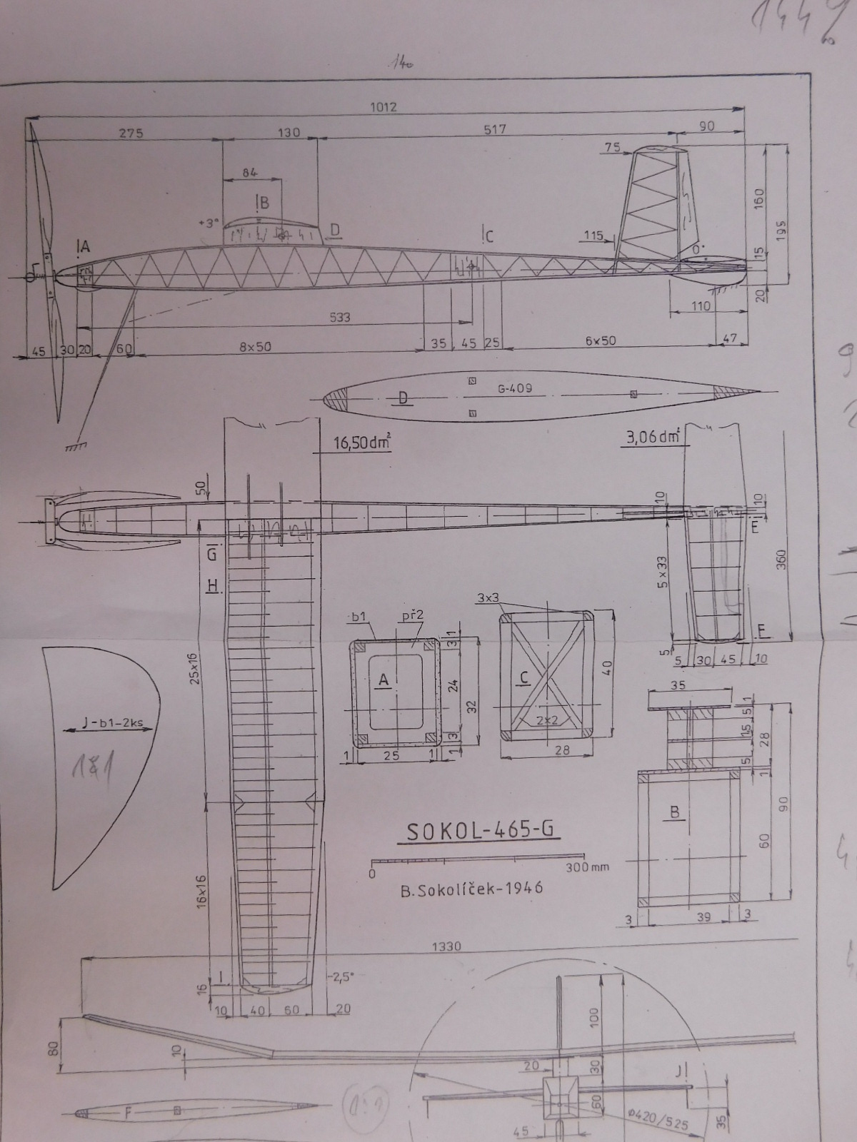

I tutaj padło na Sokola 465 G, wąski kadłub o mniejszym przekroju, większa rozpiętość- o niemal 20 cm, profil o mniejszej grubości, i większa powierzchnia skrzydła, a masa w stosunku do Vlastovki tylko 30 gram większa.

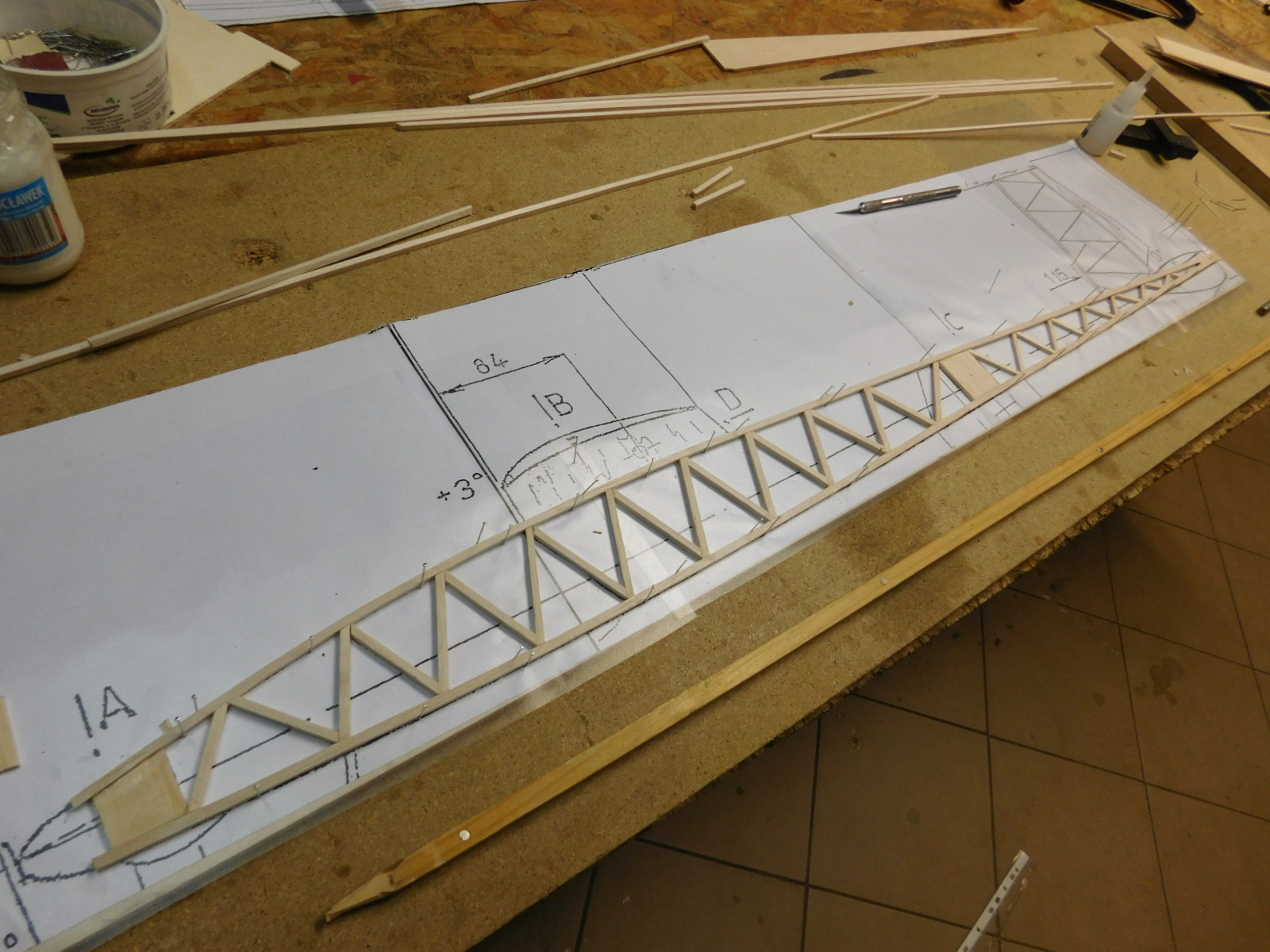

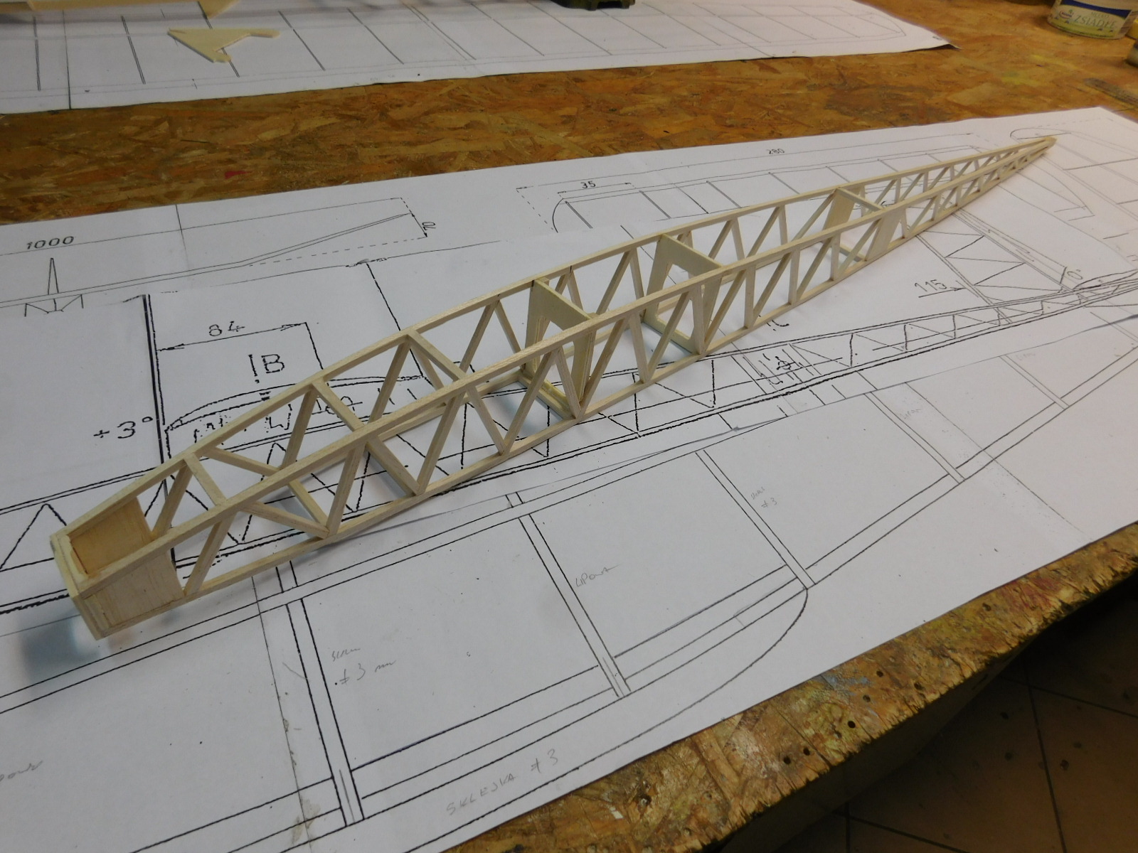

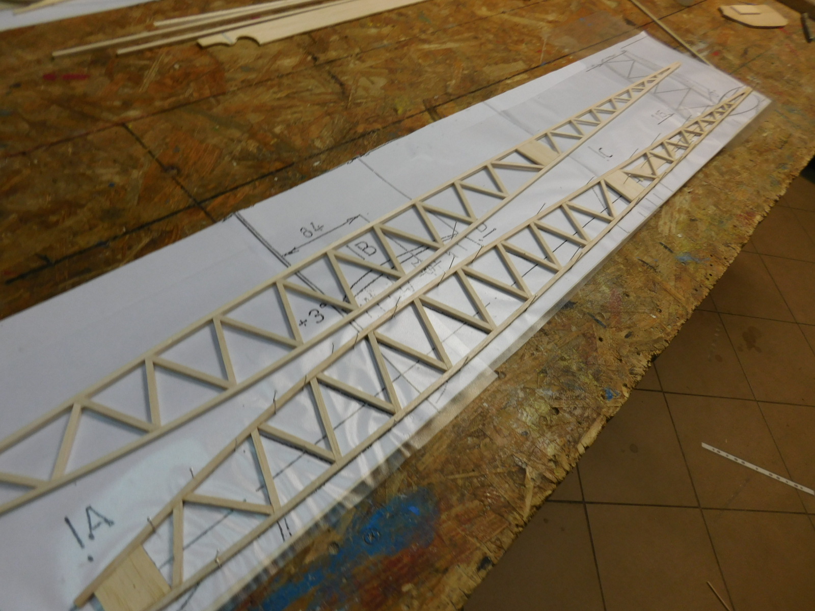

Kadłub: listewki balsowe 4x4 i 3x3 mm, wręgi sklejka lipowo-balsowa 3 mm
