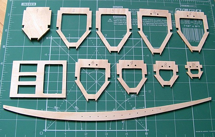

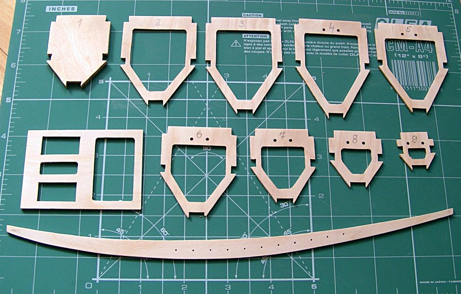

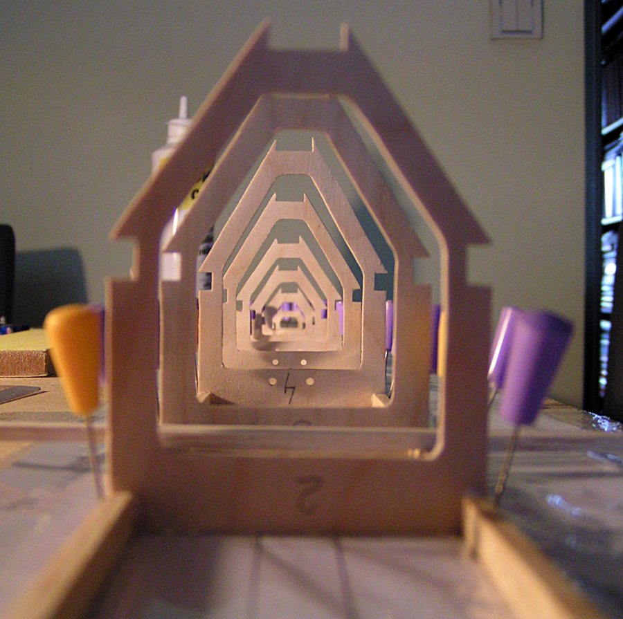

Cóż, plany narysowane, więc trzeba było zabrać się za budowę. I ruszyło :) Na pierwszy ogień poszło wycięcie wręg i próbne złożenie kadłuba:
przymiarka.JPG [ 86.01 KiB | Przeglądany 20973 razy ]
Tu okazało się, że niestety źle zmierzyłem :oops: i trzy wręgi trzeba było poprawić. Sprawa jest już załatwiona i odpowiedni plik z poprawionymi rysunkami wręg jest już wstawiony w wątku z planami :) .
Teraz mogłem już ostatecznie wyciąć i dopasować wręgi. Wyciąłem też dolną płozę i półkę pod serwa. Wszystkie elementy wykonane są ze sklejki 1,5mm. W planach była przewidywana sklejka 1mm. Jednak uznałem po "badaniu organoleptycznym" ;), że jest ona troszkę zbyt wiotka, a ażurowanie jej już całkowicie odpada. I teraz szacunkowo stwierdziłem, że wycięte ze sklejki 1mm wręgi ważyły by ok. 13 gram. Wręgi wykonane ze sklejki 1,5mm ważą 18 gram, ale po ich wyażurowaniu waga spadła do niecałych 9 gram. Niby to nie jest jakaś powalająca różnica, ale jednak jest ;) :

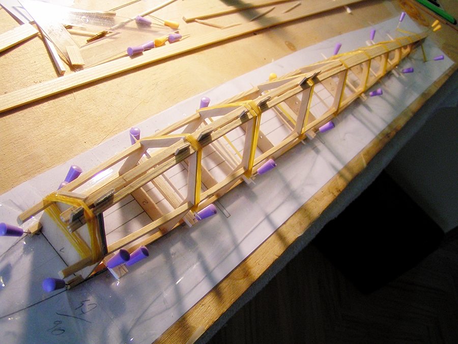

Dalsze prace nad modelem. Jeszcze wczoraj wkleiłem boczne podłużnice kadłuba. Dzisiaj zająłem się Podłużnicą dolną. Przed jej wklejeniem piłką włosową wykonałem nacięcie na sklejkową płozę:
2.JPG [ 143.28 KiB | Przeglądany 20948 razy ]
Listwy w części ogonowej są odpowiednio zeszlifowane:
3.JPG [ 133.31 KiB | Przeglądany 20948 razy ]
Tu już klejenie:
4.JPG [ 149.73 KiB | Przeglądany 20948 razy ]
A tak wygląda kadłub po odpięciu go od deski i wklejeniu płozy:
5.JPG [ 124.01 KiB | Przeglądany 20948 razy ]
6.JPG [ 139.82 KiB | Przeglądany 20948 razy ]

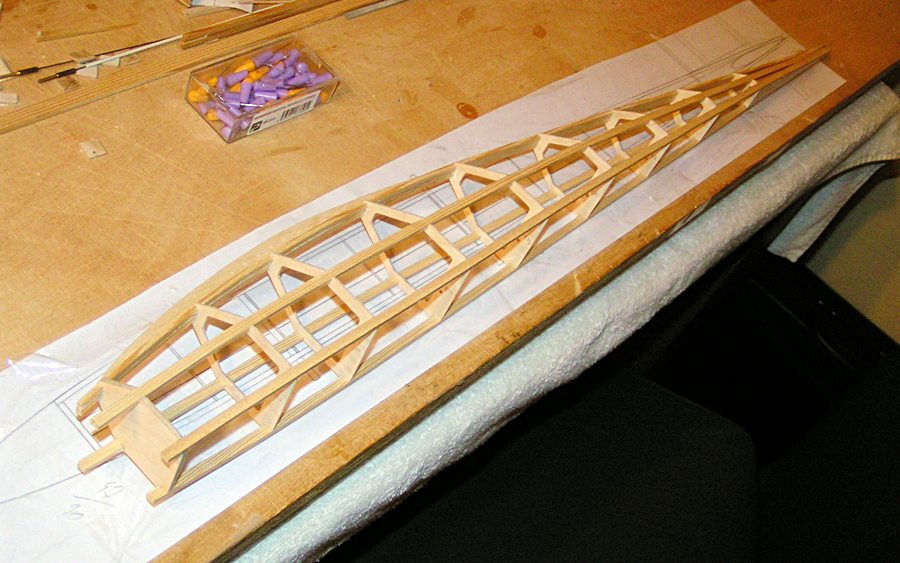

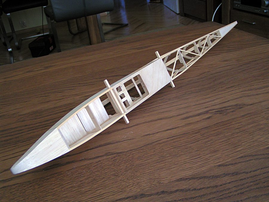

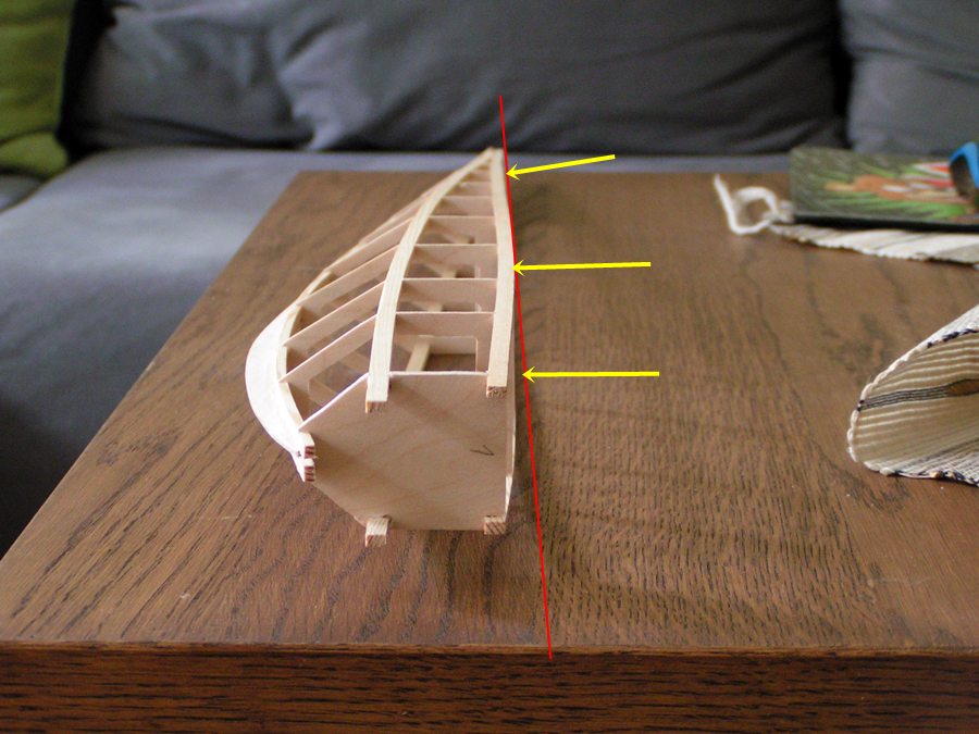

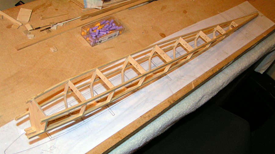

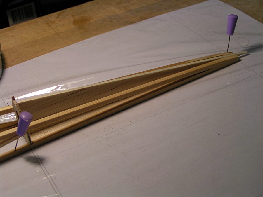

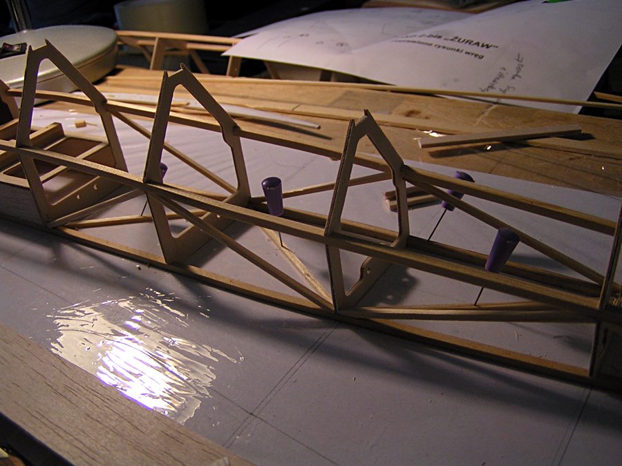

Po przyjrzeniu się dokładnie kadłubowi okazało się, że nie wyszedł on zbyt dobrze. Sprężystość listewek spowodowała, że górna płaszczyzna kadłuba (czyli ta, którą był klejony "do deski" i która stanowi płaszczyznę montażową płata i statecznika poziomego) jest pofalowana, a i jego odporność na skręcanie jest (jak dla mnie) przynajmniej problematyczna. Mówiąc bardziej obrazowo jest taka, jak belki ogonowej w "Jaskółce" lub "Świerszczyku". Przy tak przestrzennej konstrukcji uznałem, że powinna być większa. Innymi słowy nie przeszedł on kontroli technicznej ;) .
1.JPG [ 131.45 KiB | Przeglądany 20859 razy ]
Jedynym wyjściem pozostało zbudowanie nowego kadłuba.
2.JPG [ 152.65 KiB | Przeglądany 20859 razy ]
3.JPG [ 128.95 KiB | Przeglądany 20859 razy ]
4.JPG [ 144.87 KiB | Przeglądany 20859 razy ]
5.JPG [ 96.28 KiB | Przeglądany 20859 razy ]

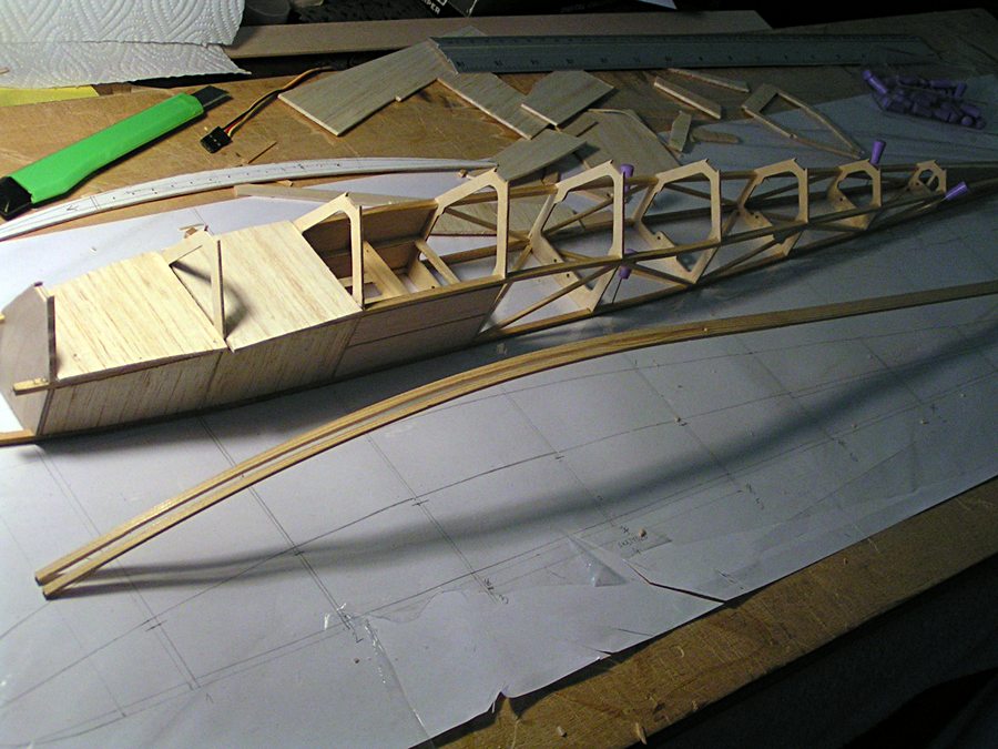

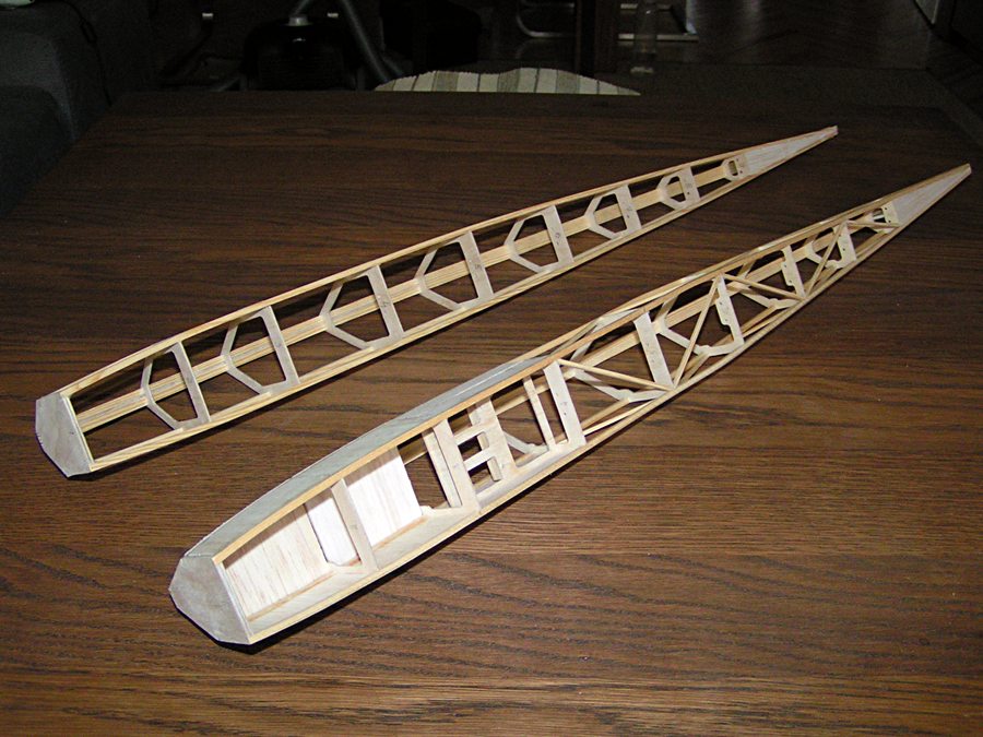

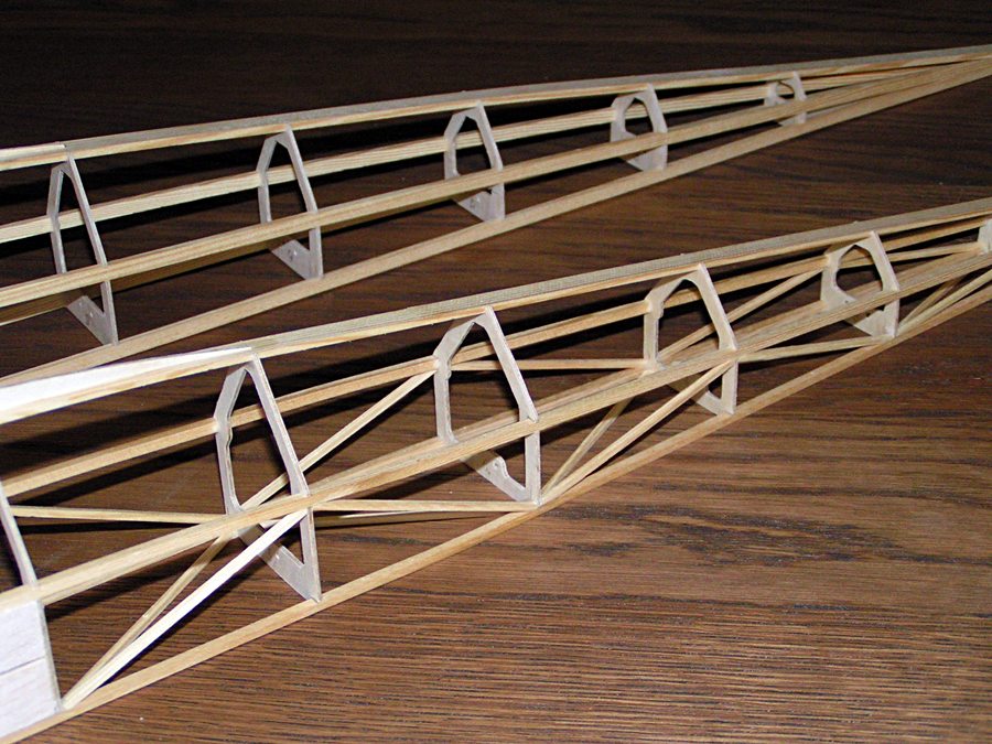

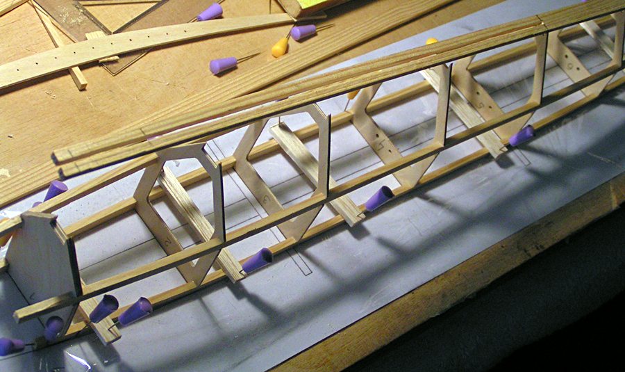

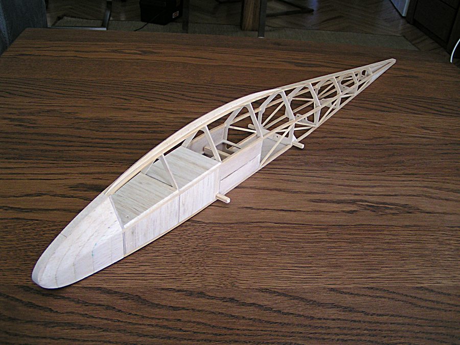

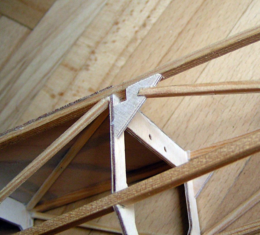

Co to dało? Przede wszystkim zmniejszył się ciężar kadłuba i jest on sztywniejszy. No i wyszedł "prosty". Wprowadziłem kilka zmian w stosunku do oryginalego opisu konstrukcji kadłuba, a mianowicie:
- Zmieniłem podłużnice kadłuba - zamiast listewek 5x3 mm są teraz 3x3, podłużnica górna (czyli ta, gdzie wklejona jest płoza) zamiast 10x3 mm jest teraz 8x2mm, troszkę mocniej wyażurowałem wręgi i - w celu wzmocnienia kadłuba - wstawiłem rozpórki 2x2mm, sosnowe. I dodatkowo w celu uniknięcia zbędnych naprężeń, wszystkie listwy przed przyklejeniem wstępnie powyginałem (moczenie w wodzie i formowanie żelazkiem "na wzorniku").
6.JPG [ 144.52 KiB | Przeglądany 20859 razy ]

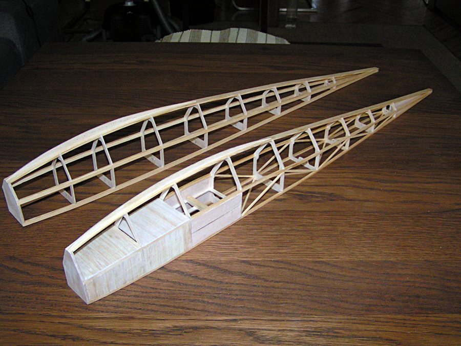

Tu porównanie obydwu kadłubów:
7.JPG [ 169.82 KiB | Przeglądany 20859 razy ]
8.JPG [ 165.79 KiB | Przeglądany 20859 razy ]
9.JPG [ 173.69 KiB | Przeglądany 20859 razy ]
10.JPG [ 136.11 KiB | Przeglądany 20859 razy ]
11.JPG [ 185.58 KiB | Przeglądany 20859 razy ]
12.JPG [ 173.85 KiB | Przeglądany 20859 razy ]
Efekt, poza juz opisaną odpornością na skręcanie - wyszło o wiele lepiej - jest taki, że kadłub "schudł" - w pierwszym wykonaniu ważył 53,3 gr., po zmianach 36,2 gr. Wyszło na plus 17 gr. Wzmocnienia i półka pod serwa "dołożyły" do masy 6 gr (w poprzednim kadłubie jeszcze ich nie było), czyli kadłub waży teraz 47,3 gr. Niby to jest nic, ale... Akku, jakie chcę umieścić ważą ok. 54 gr (4x eneloop AAA - tyle samo co stary kadłub), no i jeszcze plus serwa ( 2x8,85 gr.) i do tego jeszcze odbiornik.... No uważam, że jest o co walczyć. Tym bardziej, że to przecież malutki modelik. Sama różnica w gramach co do masy kadłuba nie jest imponująca, ale jak weźmiemy pod uwagę stosunek procentowy, to jest to o 17% mniej przy nowym kadłubie. A z tej perspektywy do już trochę wygląda inaczej ;) .

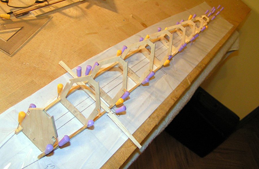

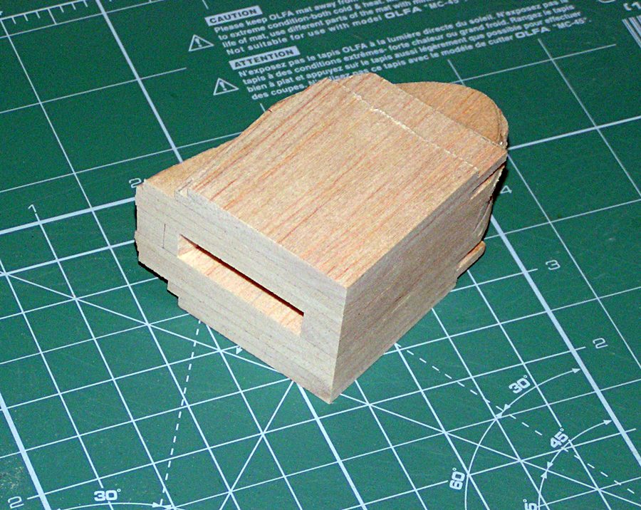

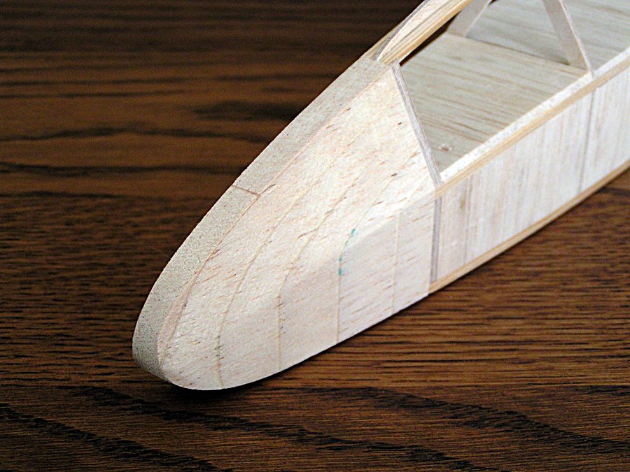

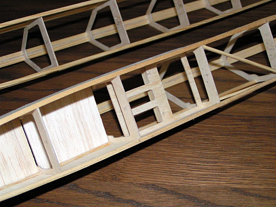

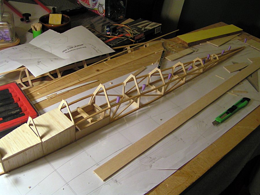

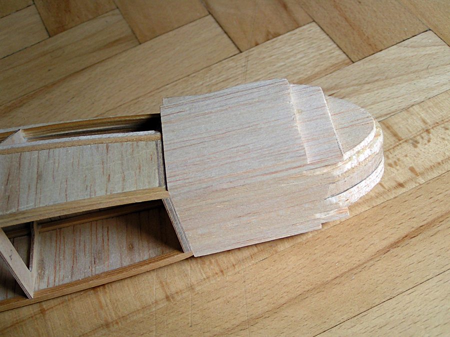

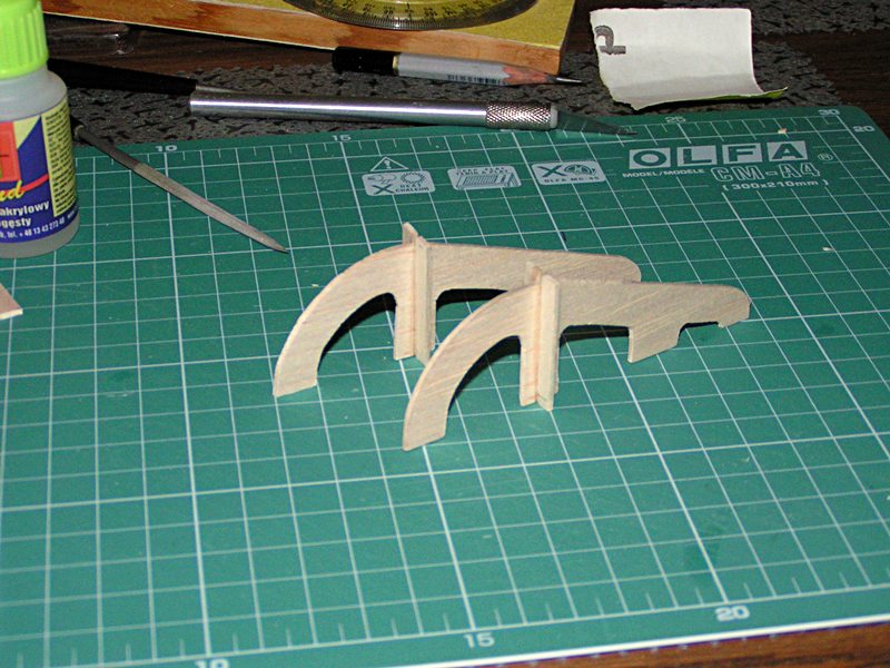

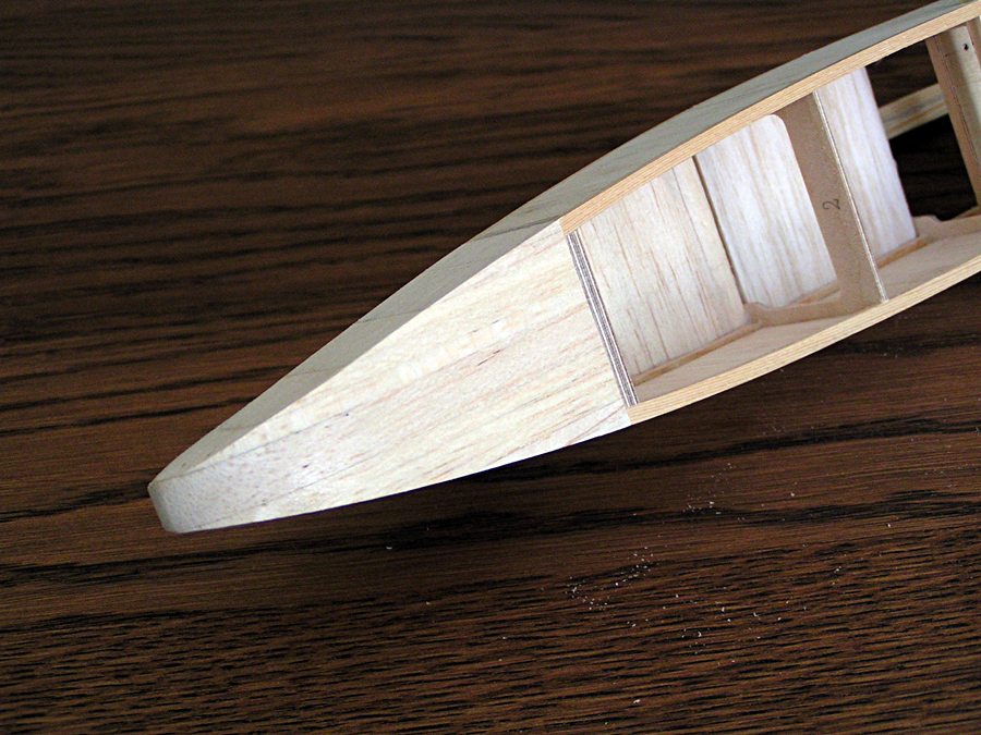

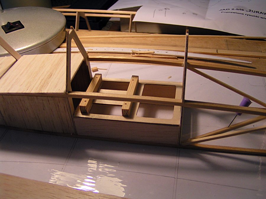

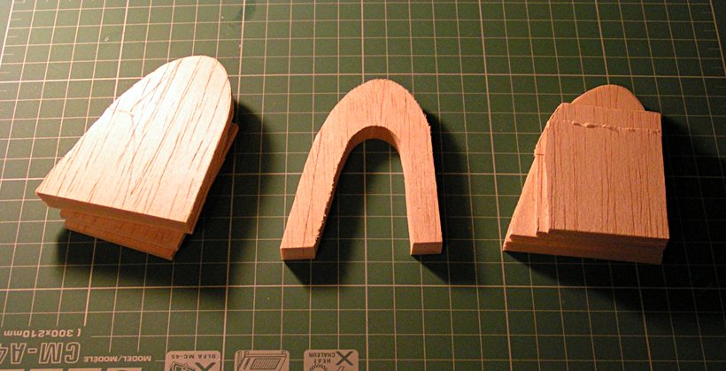

Ciąg dalszy prac - trochę elementów dodanych do kadłuba. Czub ("dziubek" ;) ) wykonałem z twardej balsy 8mm i w sumie 10. warstw 3mm. Całość sklejona Soudalem 66A. W środkowej części wyciąłem komorę balastową.
1.JPG [ 110.83 KiB | Przeglądany 20793 razy ]
2.JPG [ 202.67 KiB | Przeglądany 20793 razy ]
3.JPG [ 157.16 KiB | Przeglądany 20793 razy ]

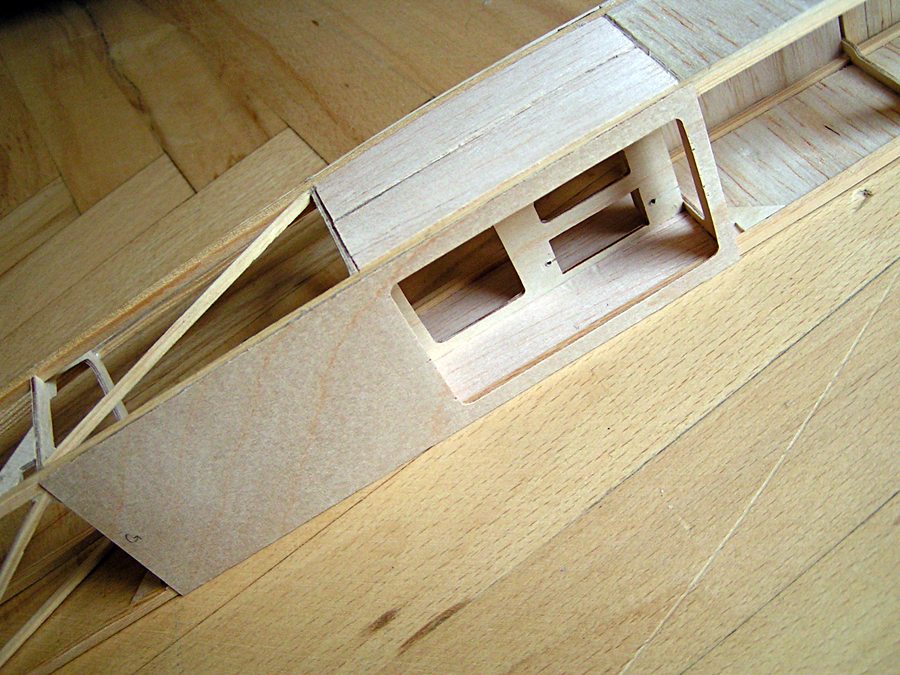

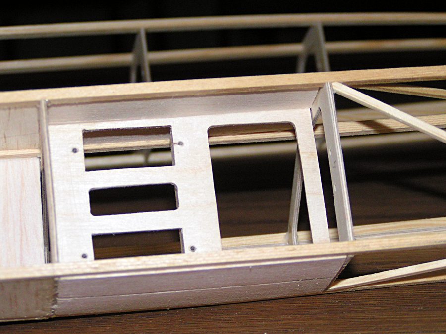

Wkleiłem wzmocnienia w miejscach, gdzie będą kołki do mocowania płata (sosna 4x4 mm). W części tylnej (spływ) ze sklejki 1,5 mm, w części przedniej (krawędź natarcia) - ze sklejki 0,8 mm.
5.JPG [ 166.5 KiB | Przeglądany 20793 razy ]
6.JPG [ 150.62 KiB | Przeglądany 20793 razy ]

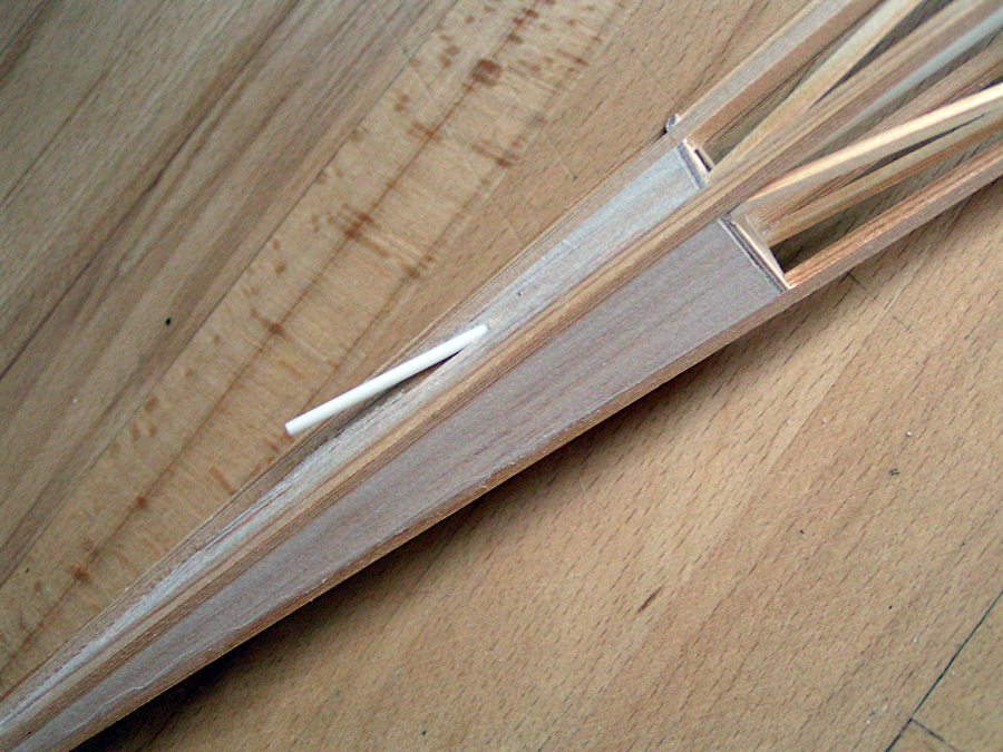

Zrobiłem jeszcze "przejścia" dla bowdenów i w części środkowej kadłuba, w miejscu płata, kadłum pokryłem sklejką 0,6 mm. Po tym zabiegu kadłub jest już naprawdę sztywny.
7.JPG [ 155.29 KiB | Przeglądany 20793 razy ]
8.JPG [ 176.01 KiB | Przeglądany 20793 razy ]
Całość wygląda jeszcze mało estetycznie. Teraz będzie szlifowanie, szlifowanie, szlifowanie... ;) Później, po wklejeniu kołków dla gum mocujących płat, kadłub będzie gotowy :D .

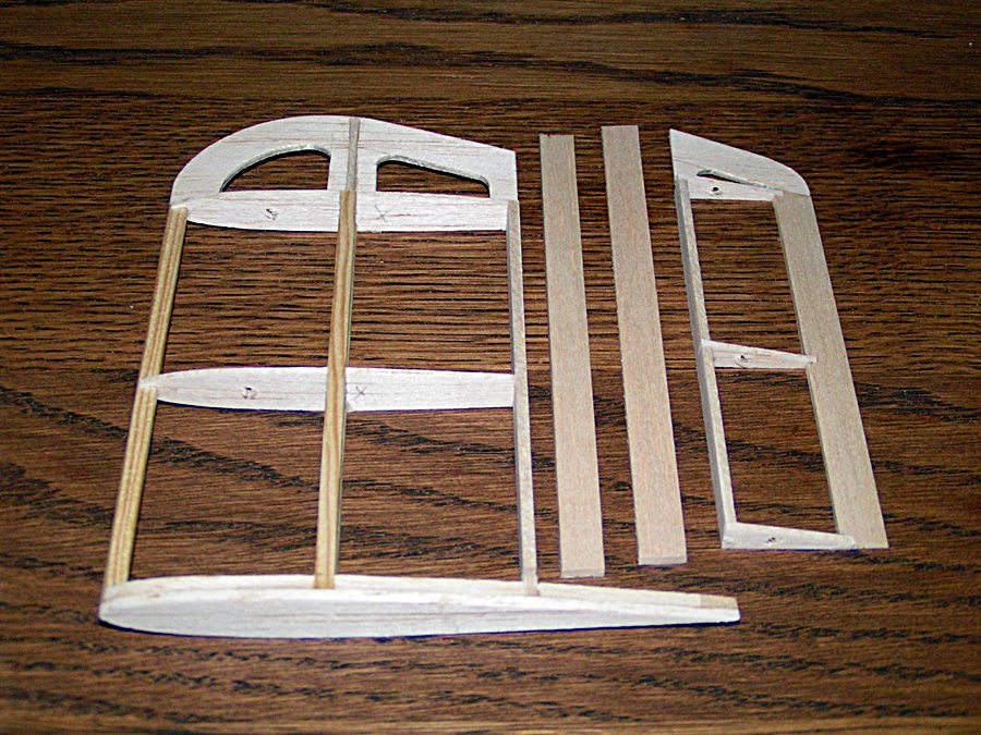

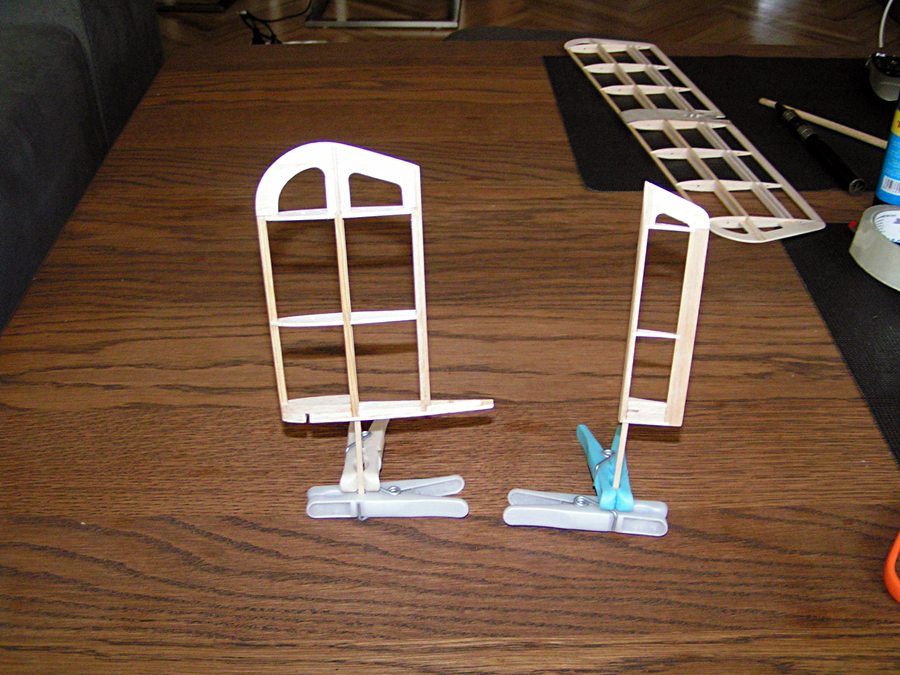

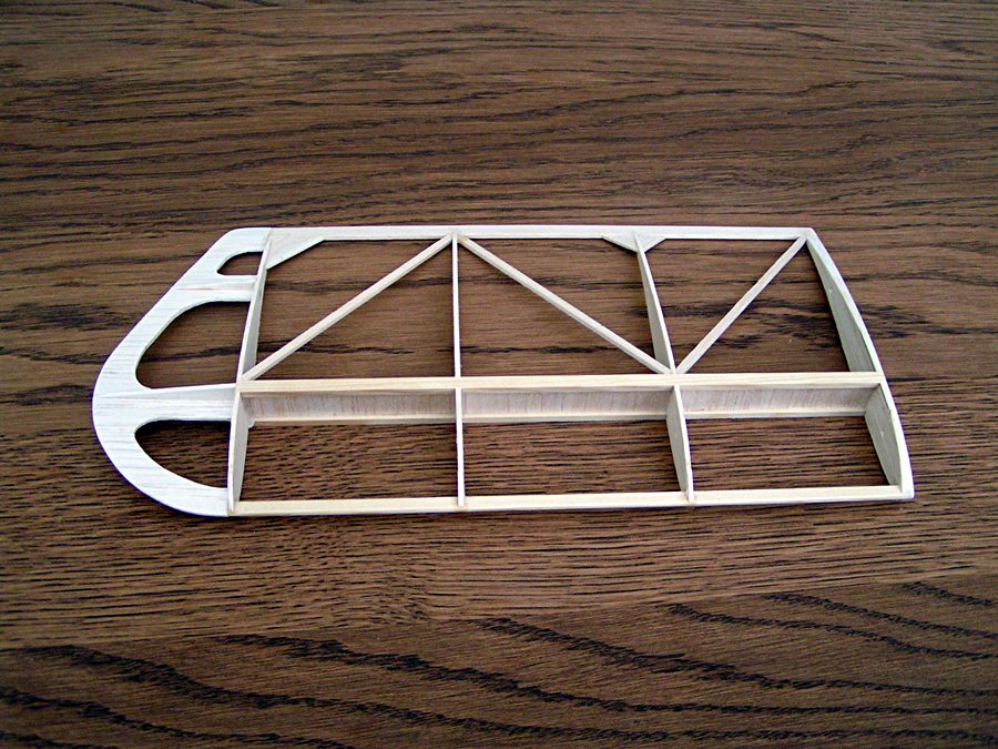

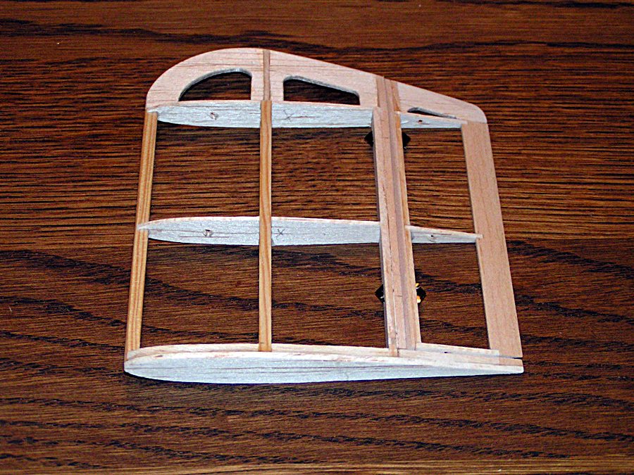

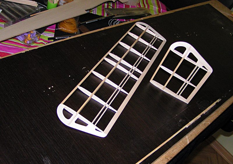

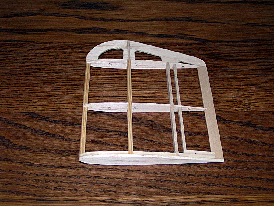

Czas na stateczniki. Konstrukcja troszkę zmieniona. Krawędź natarcia sosna 4x2mm, dźwigary 3x2mm z wypełnieniem między nimi z balsy 1mm. Spływ to balsa 8x2mm. Żeberka wykonałem z balsy 1,5mm, tradycyjnie, w bloczku.
5.JPG [ 135.23 KiB | Przeglądany 20729 razy ]
6.JPG [ 142.41 KiB | Przeglądany 20729 razy ]
W miejscach, gdzie lotki będą odcięte od stateczników, wkleiłem dwa pomocnicze dźwigarki z balsy 2mm.
7.JPG [ 145.13 KiB | Przeglądany 20729 razy ]
8.JPG [ 137.26 KiB | Przeglądany 20729 razy ]

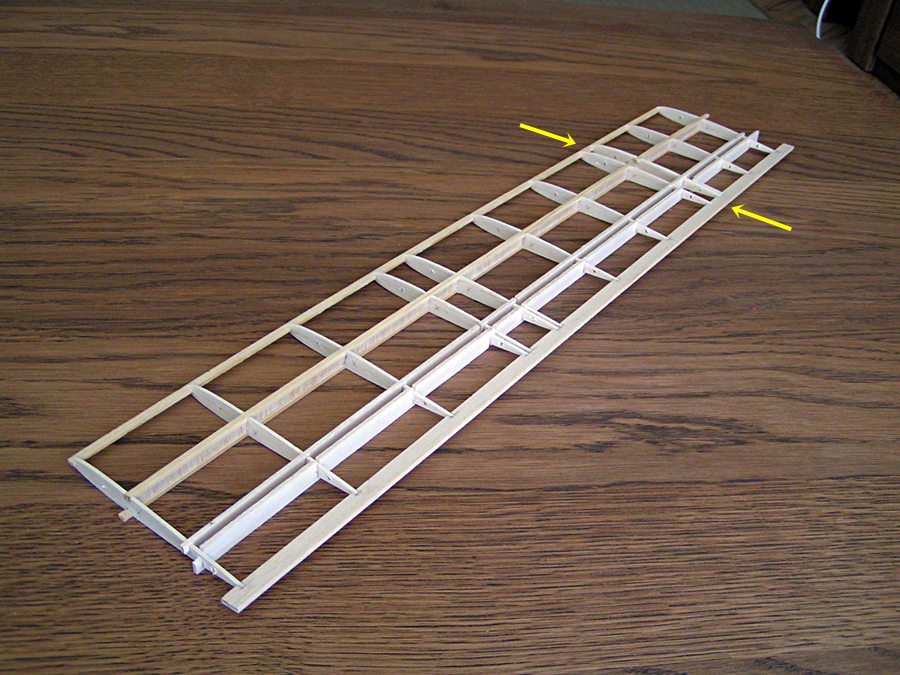

Tu już komplet, po odpięciu od deski, z wklejonym spływem. Oba stateczniki klejone były jednocześnie - strzałki pokazują, gdzie będą rozcięte do dalszych prac. Teraz szlifowanie, doklejenie końcówek i wykańczanie.
9.JPG [ 175.59 KiB | Przeglądany 20729 razy ]

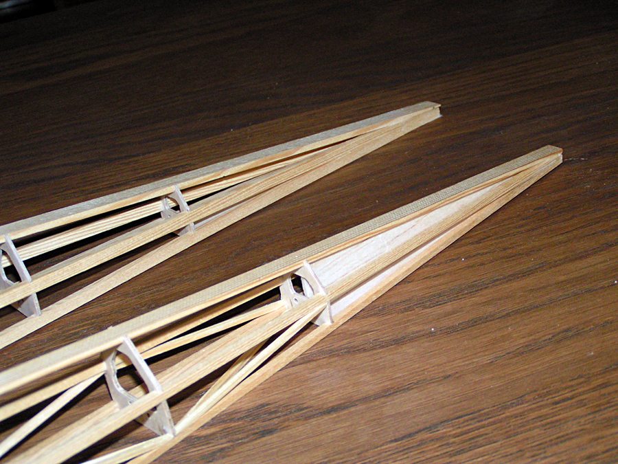

Prace posuwają się powolutku do przodu. Po wykonaniu zakończeń stateczników (balsa 1,5mm), stateczniki rozciąłem i dokleiłem końcówki. Z odcięciem powierzchni sterowych poczekam do prawie samego końca budowy.
1.JPG [ 142.16 KiB | Przeglądany 20602 razy ]
2.JPG [ 136.46 KiB | Przeglądany 20602 razy ]

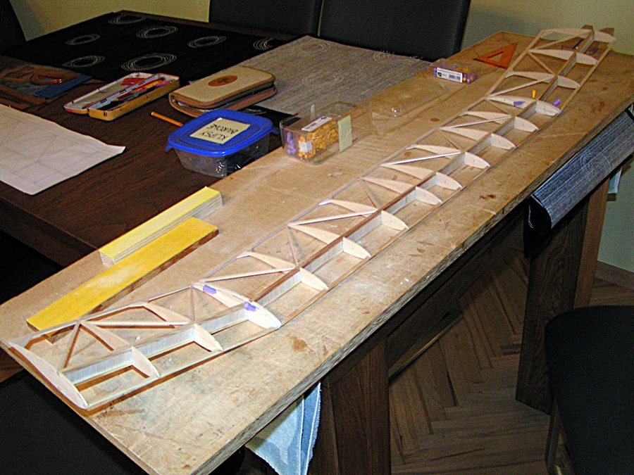

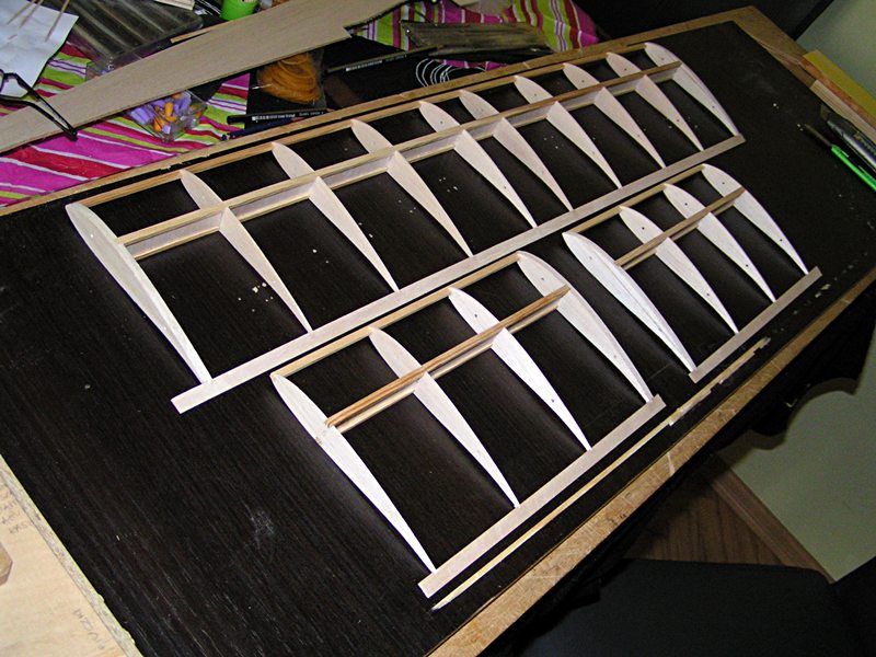

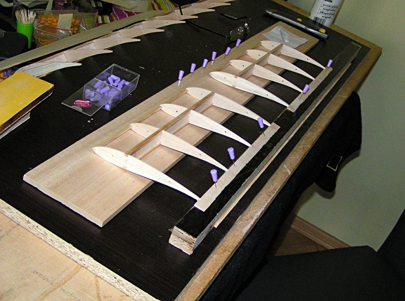

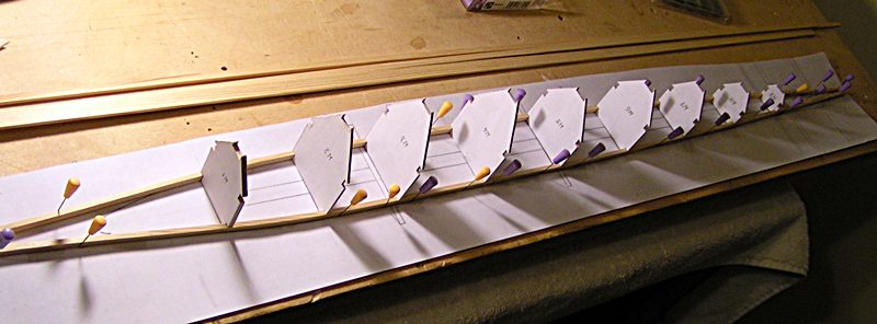

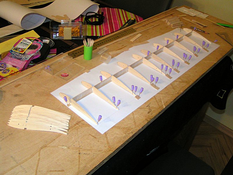

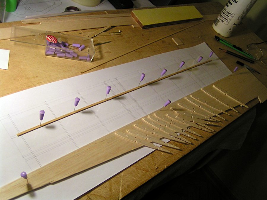

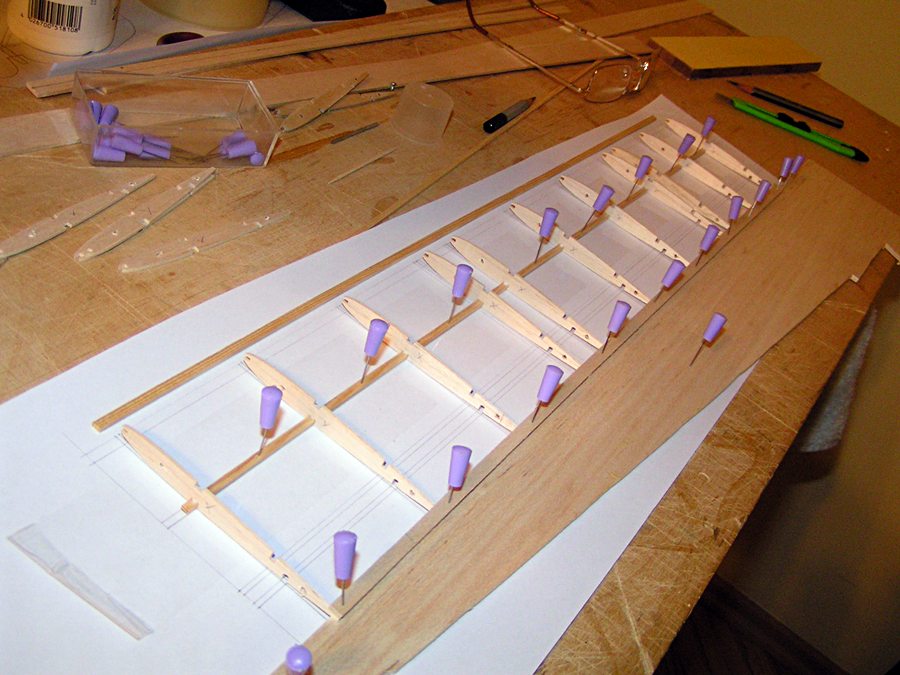

Kolej na skrzydła. Żeberka wykonane w bloczku z balsy 1,5mm. Dźwigary i krawędź natarcia - sosna 3x5mm. Przekładki międzydźwigarowe - balsa 1,5mm.
3.JPG [ 130.2 KiB | Przeglądany 20602 razy ]

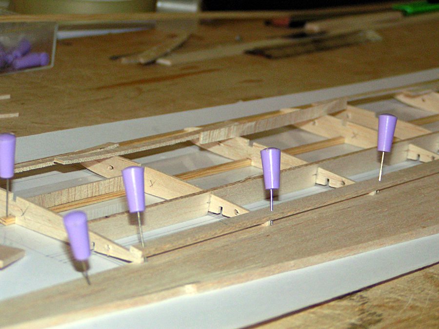

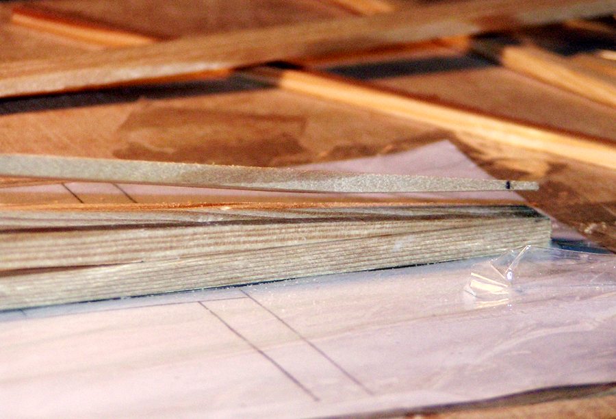

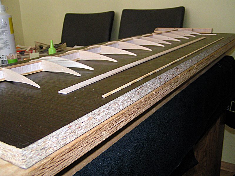

Krawędź spływu wykonałem z listwy balsowej 2x13mm i zeszlifowałem w trójkąt przy pomocy listewki sosnowej 2x3mm przyklejonej do płyty.
4.JPG [ 141.33 KiB | Przeglądany 20602 razy ]

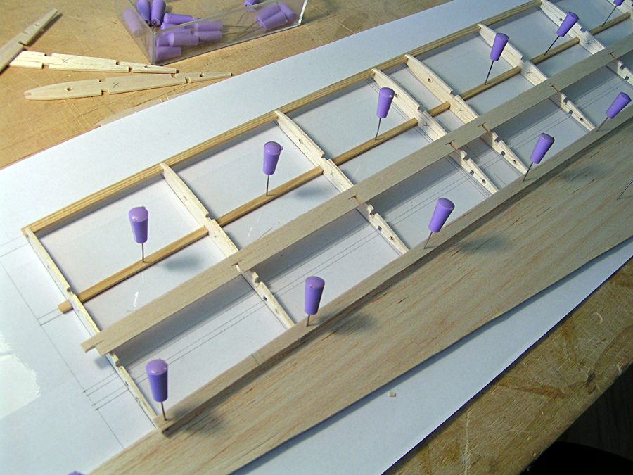

Żeby zachować zgodność z profilem i jakąś dokładność spływ wklejałem na "podwyższeniu' ;)
5.JPG [ 137.08 KiB | Przeglądany 20602 razy ]

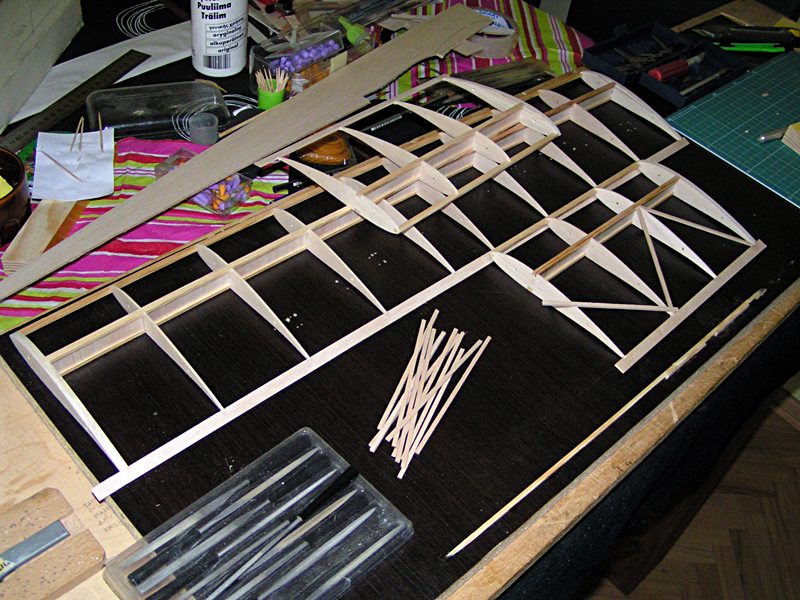

Po wklejeniu spływ został obrobiony do szerokości 10mm. Ponadto, w celu wykonania uszu, żeberka skrajne centropłata i wewnętrzne uszu wykonałem z balsy 3mm. Jak później sprawdziłem, okazało się to troszkę zbyt mało, więc dokleiłem po jeszcze jednym żeberku. Teraz mają po 6mm. Będą szlifowane pod odpowiednim kątem.
6.JPG [ 156.16 KiB | Przeglądany 20602 razy ]
A tu już wklejanie rozpórek między żeberkami. Materiał to balsa 2x3mm.
7.JPG [ 170.53 KiB | Przeglądany 20602 razy ]

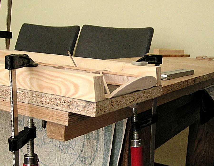

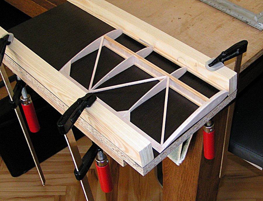

Po przerwie ciąg dalszy budowy, czyli dalsze prace nad skrzydłem. Do zeszlifowania żeber "na wzniosie" zmontowałem takie korytko:
1.JPG [ 177.96 KiB | Przeglądany 20421 razy ]
Materiał to listwy sosnowe 2x3 cm, przycięte pod kątem 9 stopni. Da to kąt uszu 18 st., co odpowiada podniesieniu, tak jak w opisie, uszu na 75mm na końcówkach.
2.JPG [ 182.32 KiB | Przeglądany 20421 razy ]

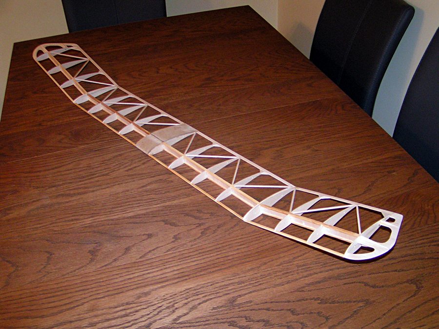

Tu już próbne złożenie skrzydła. Pozostało dorobić zakończenia uszu, pokrycie środkowej części sklejką 0,4 mm i płat będzie gotowy do oklejania.
3.JPG [ 171.9 KiB | Przeglądany 20421 razy ]

A skoro uszy już gotowe, to można było skleić płat.
3.JPG [ 166.39 KiB | Przeglądany 20335 razy ]

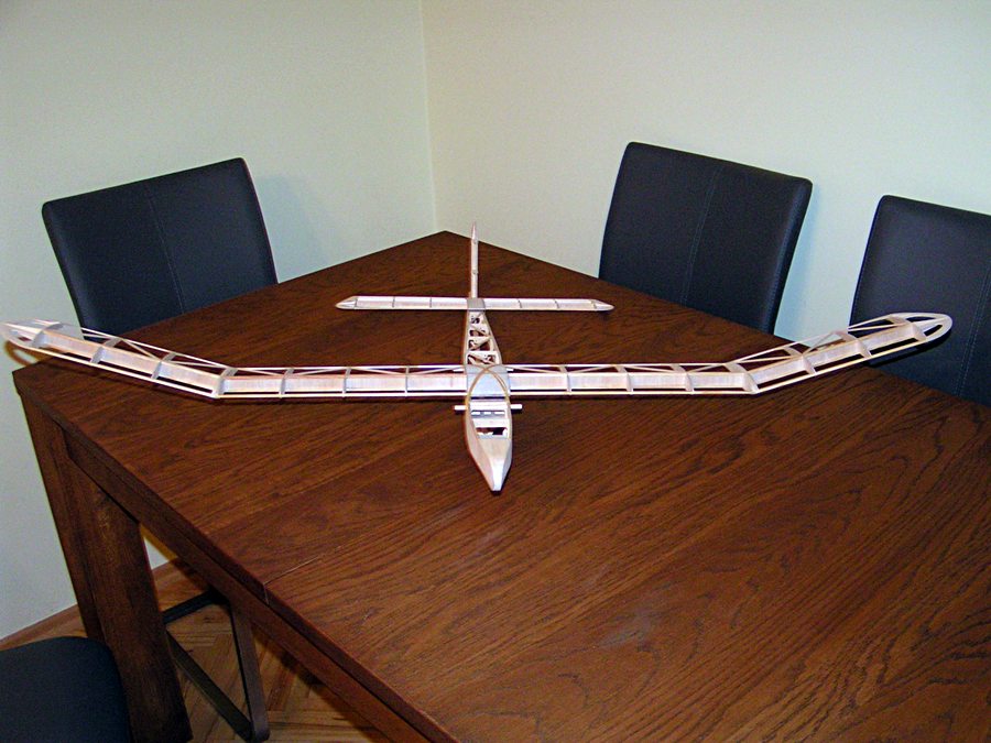

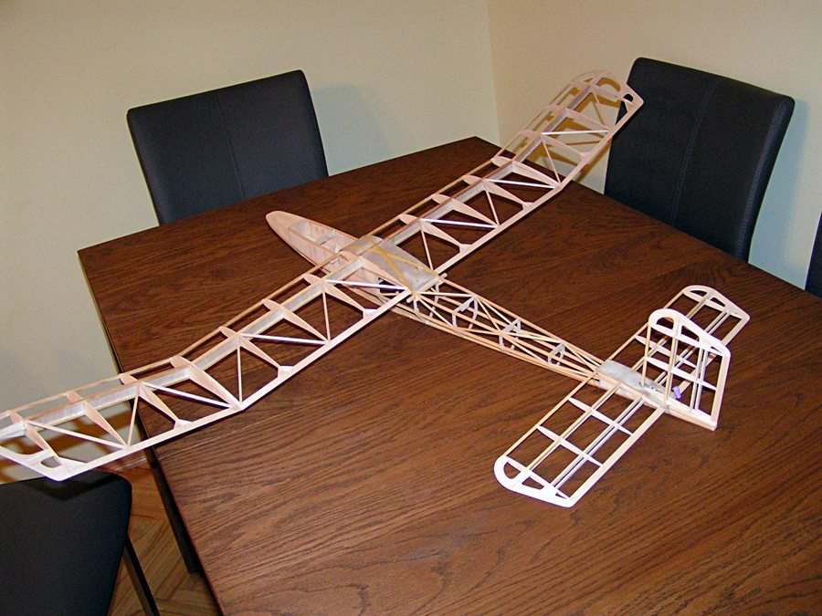

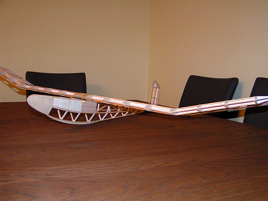

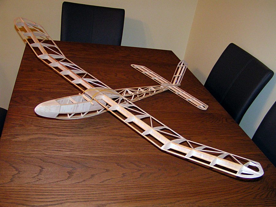

Dzisiaj natomiast, po oklejeniu środkowej części poziomego, mogłem złożyć pierwszy raz cały model :D .
4.JPG [ 160.95 KiB | Przeglądany 20335 razy ]
5.JPG [ 120.8 KiB | Przeglądany 20335 razy ]
6.JPG [ 165.82 KiB | Przeglądany 20335 razy ]
7.JPG [ 143.55 KiB | Przeglądany 20335 razy ]
W takim stanie, jak na zdjęciach, model waży obecnie 134 gramy.
Teraz pozostało jeszcze rozcięcie sterów, dokończenie napędów i powoli trzeba się brać za końcowe szlifowania, żeby przygotować model do oklejania :)

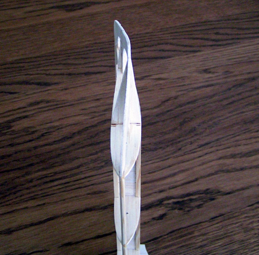

Dzisiaj zająłem się pionowym - jego rozdzieleniem i wykonaniem zawiasków.
1.JPG [ 208.34 KiB | Przeglądany 20304 razy ]
Po rozcięciu krawędzie podkleiłem balsą 2mm.
2.JPG [ 204.41 KiB | Przeglądany 20304 razy ]
Krawędź steru zeszlifowałem tak, aby zapewnić wychylenia ok.40 st.

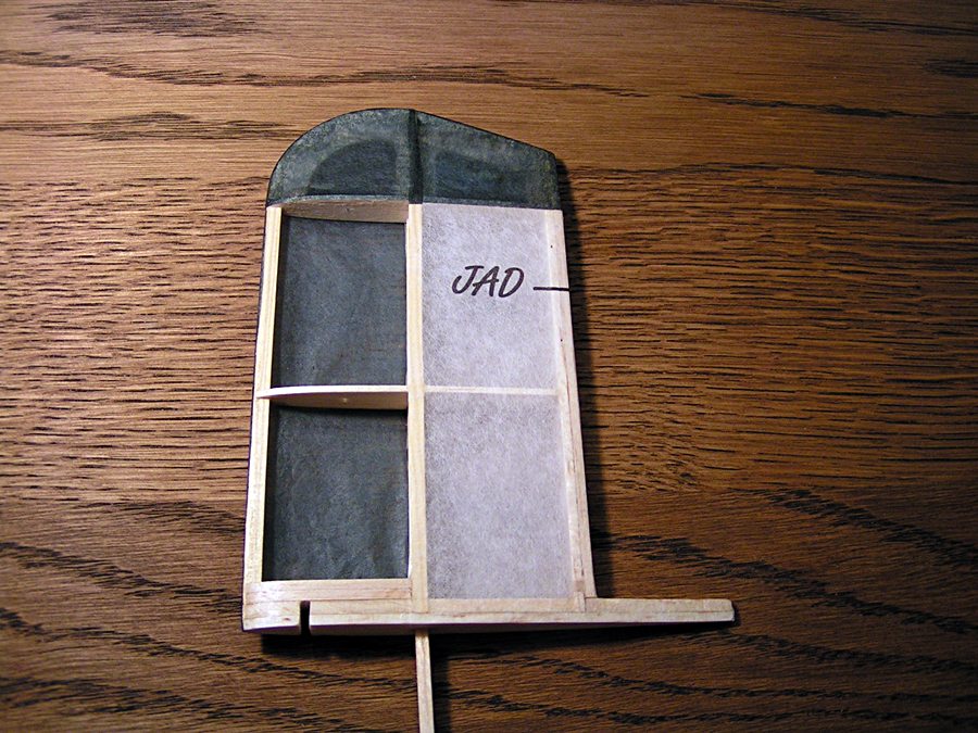

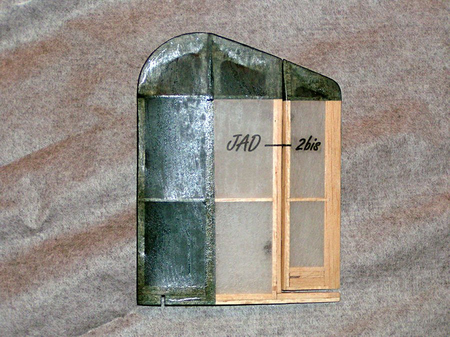

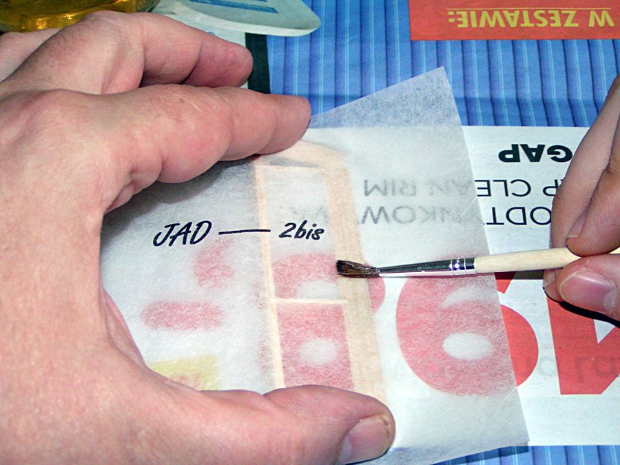

Pionowy zasadniczo wykończony "na surowo", wiec dzisiaj spróbowałem oklejania. W pierwszej kolejności elementy pomalowałem trzykrotnie cellonem, a po wyschnięciu przeszlifowałem papierkiem 240.
1.JPG [ 159.99 KiB | Przeglądany 20271 razy ]
Oklejanie rozpocząłem od części, gdzie statecznik ma być "biały". Napis wydrukowałem drukarką atramentową przyklejając taśmą klejącą formatkę papieru japońskiego do kartki.
2.JPG [ 146.31 KiB | Przeglądany 20271 razy ]
W dalszej kolejności oklejałem pola czarne.
3.JPG [ 189.66 KiB | Przeglądany 20271 razy ]
Po oklejeniu całość trzykrotnie polakierowałem.
4.JPG [ 210.94 KiB | Przeglądany 20271 razy ]
Cóż... Z efektu jestem średnio zadowolony :| W niektórych miejscach poszycie przykleiło się zbyt dużą powierzchnią (górne zakończenie i środkowe części natarcia - tu można było dać jeszcze po jednym żeberku). Trzeba będzie też jeszcze raz polakierować, aby wyrównać różnice w połysku. Z plusów - udało się okleić bez nawet minimalnych zmarszczek. Jak na tak długą przerwę w bawieniu się japonką może być. Jeśli przy poziomym uda mi się to zrobić lepiej, to spróbuję poprawić to i owo tutaj.
Dodane 25.06.
Nowy dzień przyniósł nowe spojrzenie. I powiem jedno: czegoś tak brzydkiego jeszcze chyba nigdy nie zrobiłem :lol: . Całość idzie do ponownej "obróbki".
