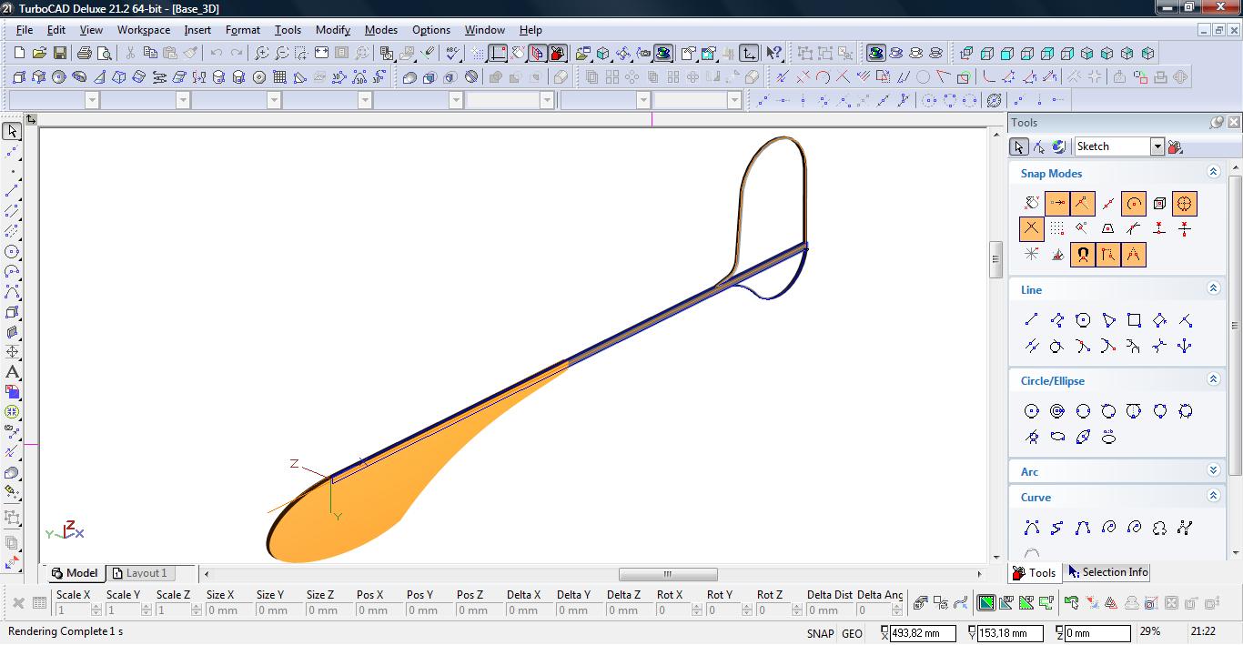

Na początku, wrzuciłem rysunki z planami do CAD-a aby je obrysować.
Później pokusiło mnie o jakieś 3D.
1_render.jpg [ 121.12 KiB | Przeglądany 12188 razy ]
Jednak dziś dotarło do mnie, że wycinając go na laserze stracę cały sens budowy modelu sprzed lat.

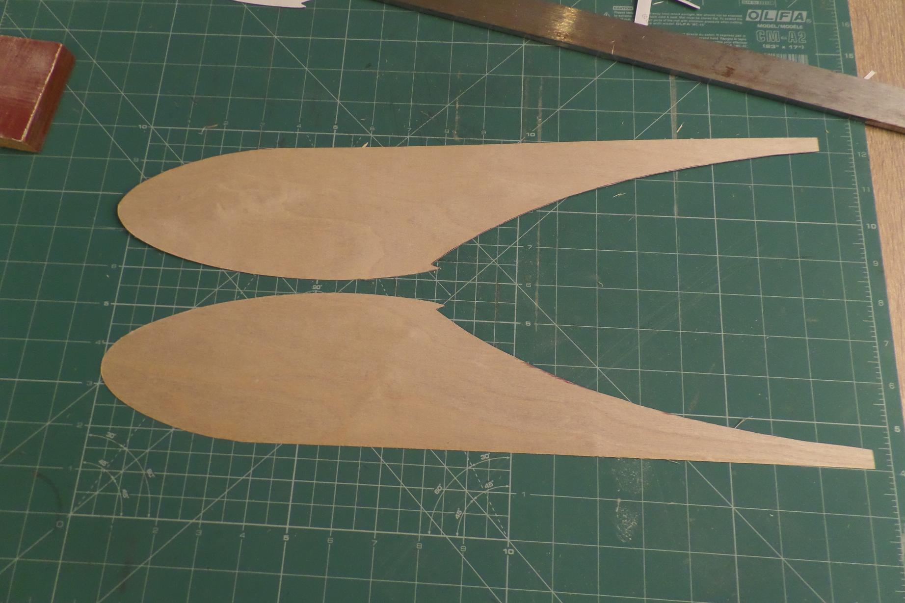

Rysunki wydrukowałem i tradycyjnie rozpocząłem wycinanie elementów.
Dziś wyciąłem boki kadłuba oraz wzorniki żeberek. Jeszcze nad wzornikami muszę popracować.
SAM_4056_40.jpg [ 224.89 KiB | Przeglądany 12188 razy ]
SAM_4057_40.jpg [ 319.13 KiB | Przeglądany 12188 razy ]

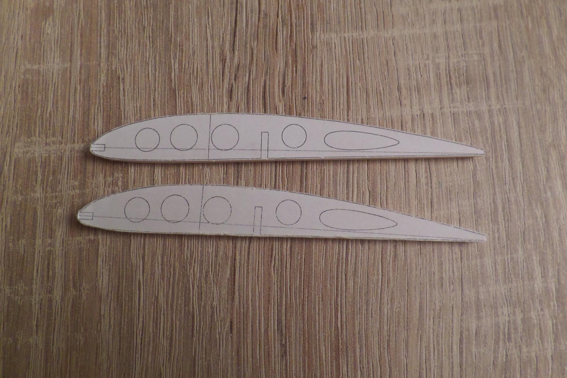

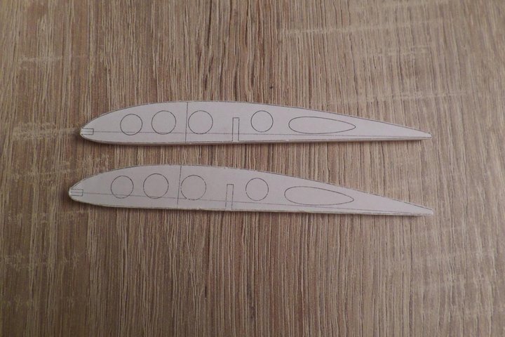

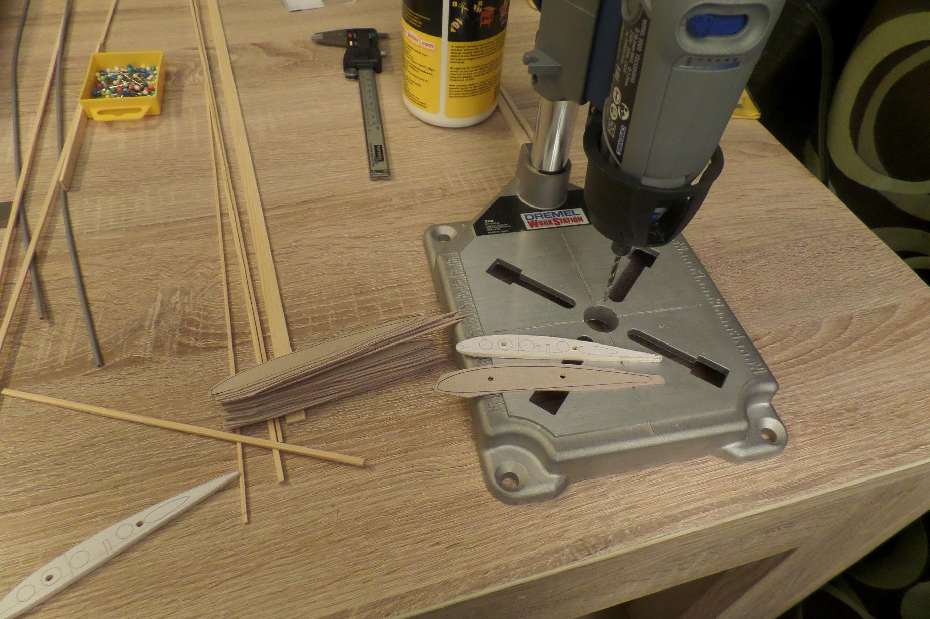

Korzystając z wolnej chwili, udało się zrobić kilka elementów.
Zacząłem przygotowywać żeberka, na razie stan surowy:
SAM_4156_40.jpg [ 324.58 KiB | Przeglądany 12046 razy ]

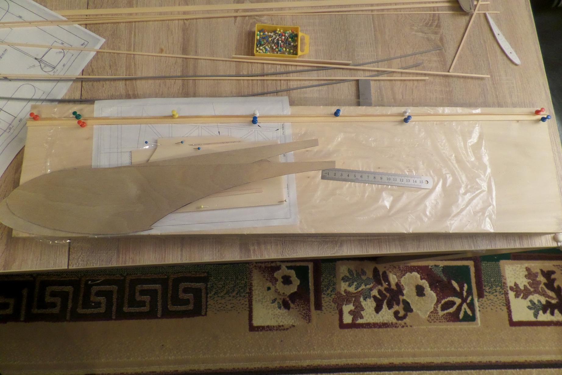

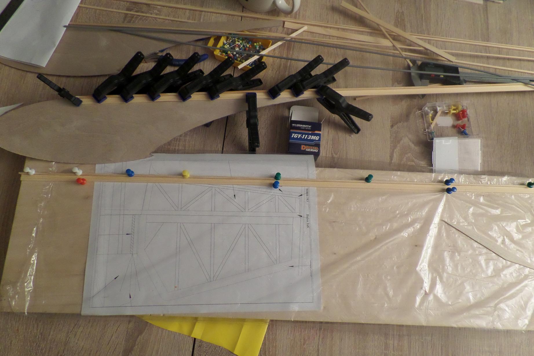

Zacząłem też budowę kadłuba, ostatecznie na pierwszą próbę będą listewki 2x10,
w środek bowdeny, góra - dół zamknięty listewkami 2x3.
SAM_4157_40.jpg [ 247.44 KiB | Przeglądany 12046 razy ]
Przykleiłem boczek, znalazłem też najwęższe serwa jakie aktualnie miałem: 11.7 mm.
SAM_4158_40.jpg [ 251.8 KiB | Przeglądany 12046 razy ]
