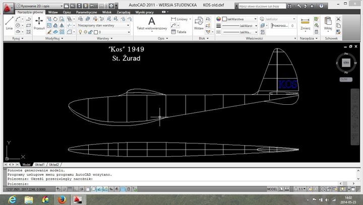

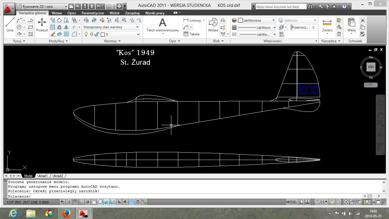

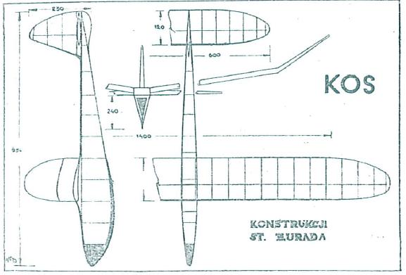

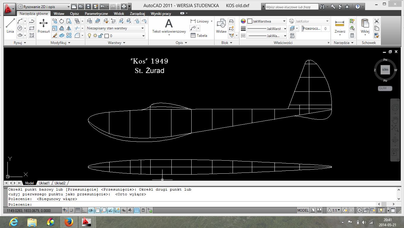

Modele typu "oldtimer" są ostatnio bardzo popularne. Również u nas na forum pojawiła w/w tematyka. Odbyliśmy wiele zakulisowych dyskusji, na czacie i via pw. Problemem jest zdobycie dokumentacji, planów polskich konstrukcji, przedwojennych jak i powojennych. Postanowiłem spróbować zrekonstruować jeden z takich modeli. Jest to szybowiec, konstrukcji Stanisława Żurada "KOS", którego szkice zostały zamieszczone w czasopiśmie "Skrzydła i Motor" nr 11/1949. Otrzymałem je od Tomka, inicjatora tej akcji :) .

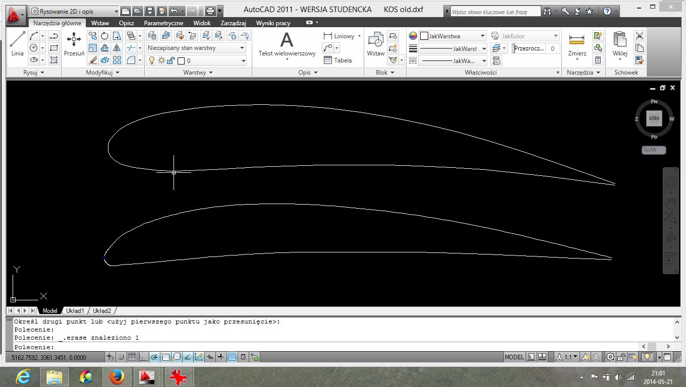

Poniżej przedstawiam to co udało mi się już zrobić......jednak z każdą kreską pojawia się coraz więcej pytań. Chciałbym rozpocząć dyskusję na temat modelu, jego rekonstrukcji. Liczę na pomoc z Waszej strony.....może ktoś ma jakieś materiały dotyczące modelu. Liczę na pomoc w samym konstruowaniu, jak rozwiązać budowę poszczególnych elementów. "Dokumentacja" którą dysponuję jest nader skromna, ale chyba warto ocalić od zapomnienia ten piękny szybowiec.
Komentarz: szkice od Tomka, z nich korzystam
kos.JPG [ 29.62 KiB | Przeglądany 19750 razy ]
Komentarz: obrysowany kadłub, rzut z boku i góry

Komentarz: Porównanie profilu"obrysowanego" i moja propozycja MVA-301

Post: 26 maja 2014, o 14:41
Posty: 3875

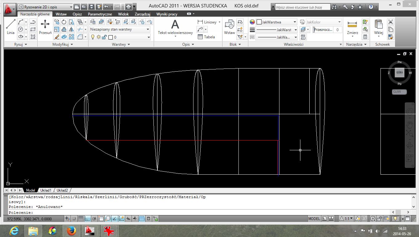

Poprawiłem obrys przedniej górnej części kadłuba ;) ....chyba bardziej odpowiada oryginałowi. Przedstawiam także moje propozycje co do SW. Jest tam delikatny problem. Aby SK nie zahaczało o SW trzeba podzielić SW na dwie części, środek poziomego musi być wolny. Na zrzucie dwie wersje SW, na czerwono mniejszy na niebiesko większy i sięgający do dźwigarka poziomego.....nie wiem który będzie lepszy.

Post: 26 maja 2014, o 16:40
Milo, a może lepiej byłoby podzielić-przerobić pionowy? To tylko taka sugestia ;)

Tego chciałbym uniknąć ;)

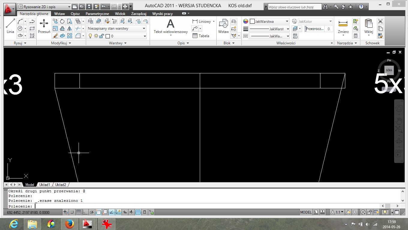

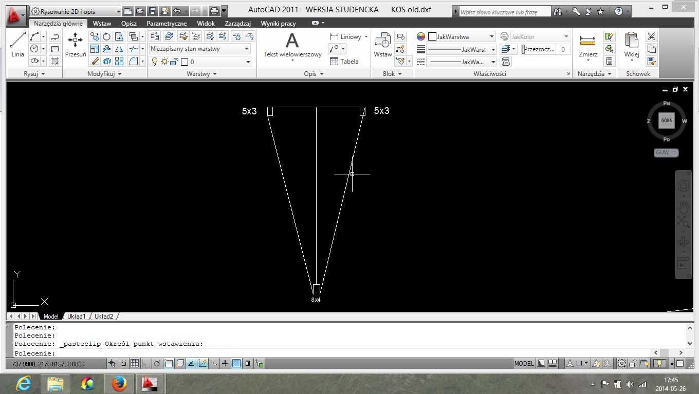

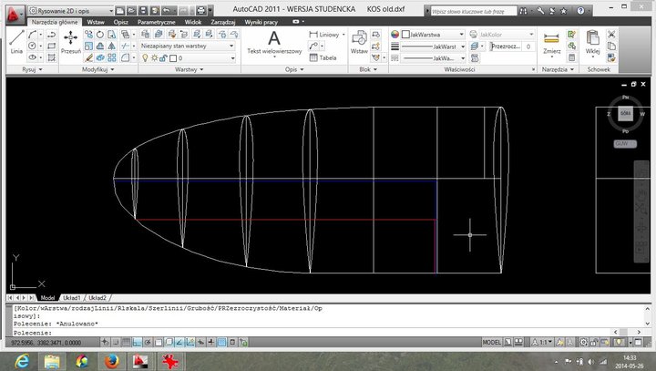

Kolejne pytania. Wręgi. Jak najlepiej zaplanować podłużnice górne. Na rysunku z sosny 5x3 i dwie wersje obsadzenia we wrędze. Myślę, że rysunki wszystko wyjaśniają. Drugi rysunek pokazuje całą wręgę.

Post: 26 maja 2014, o 18:13
Osobiście uważam, że podłużnice górne kadłuba tak, jak na prawej stronie pierwszego rysunku. Będą i tak wystarczająco wytrzymałe (jak na rozmiar modelu) i łatwiej będzie je doszlifować do kształtu wręg. Co do dolnej podłużnicy kadłuba - myślę, że trzeba dać tu listwę bez szlifowania w trójkąt - zwykłą prostokątną, np, 6x4 mm. W zupełności chyba wystarczy. Szlifowanie jej w trójkąt wymagałoby chyba dużo więcej niż 8mm, patrząc na mocno "ostry" kształt wręg na dole...
Post: 26 maja 2014, o 21:30
Wszystkie podłużnice prostokątne ( kwadratowe ?) takie jak po lewej stronie na rysunku . Szlifowanie na trójkąt jest bez sensu - nic nie daje prócz dodatkowej roboty . Ster wysokości w wersji czerwonej ( mniejszy ) - w oldtimerze stery służą nie tyle do sterowania w pełnym tego słowa znaczeniu a raczej do - powiedzmy - korygowania toru lotu. Model ze względu na duży wznios i duży statecznik pionowy będzie wymagał dużego steru kierunku , nawet tylko do " korekty " toru lotu , dlatego moim zdaniem tu można wprowadzić podział na dźwigarku statecznika pionowego. W przedniej części kadłuba zamiast listwy kilowej płoza ze sklejki wpuszczona głębiej we wręgi .

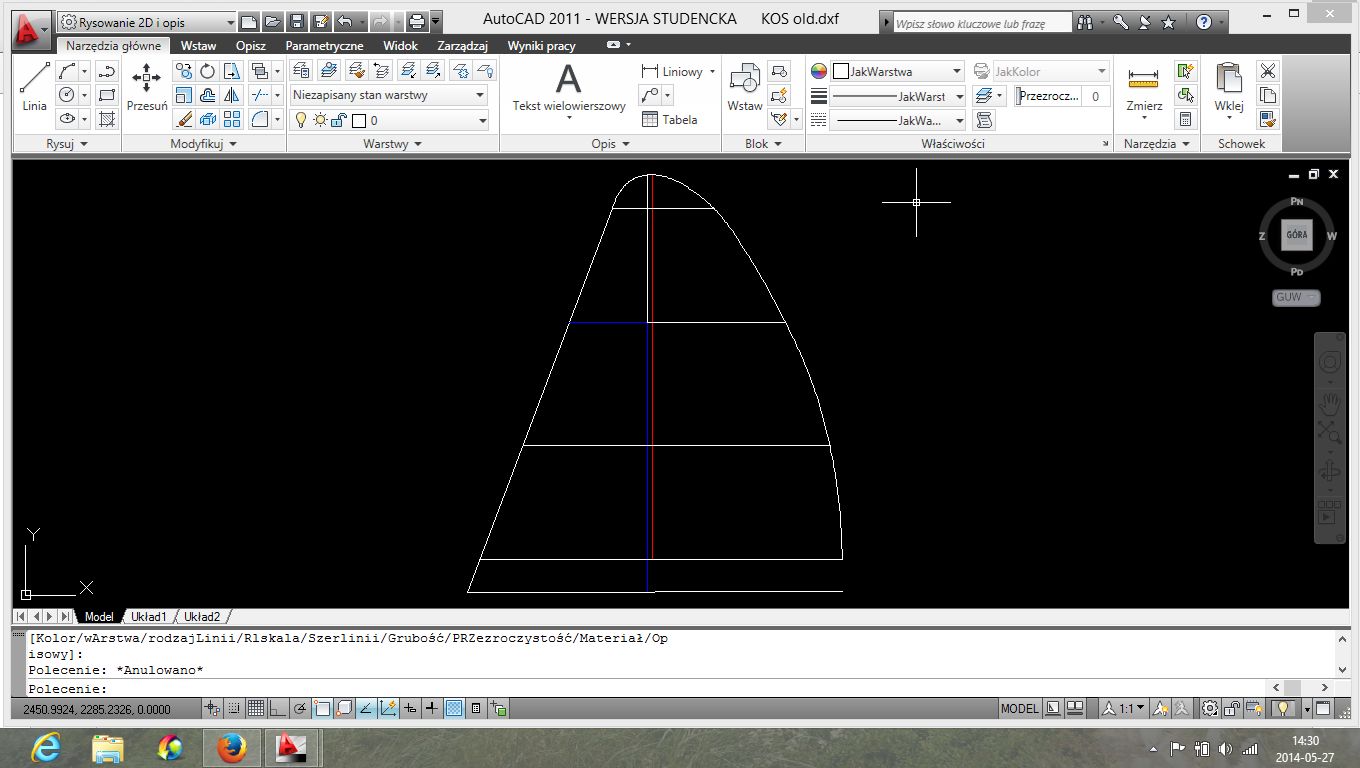

Kolejne dwa pytania dotyczące konstrukcji Kosa....
Statecznik pionowy i ster kierunku. Na zrzucie dwie wersje podziału statecznik-ster. Czerwona mniejsza z linią podziału na dźwigarku, niebieska większa, z dodatkowym obciążeniem rogowym.

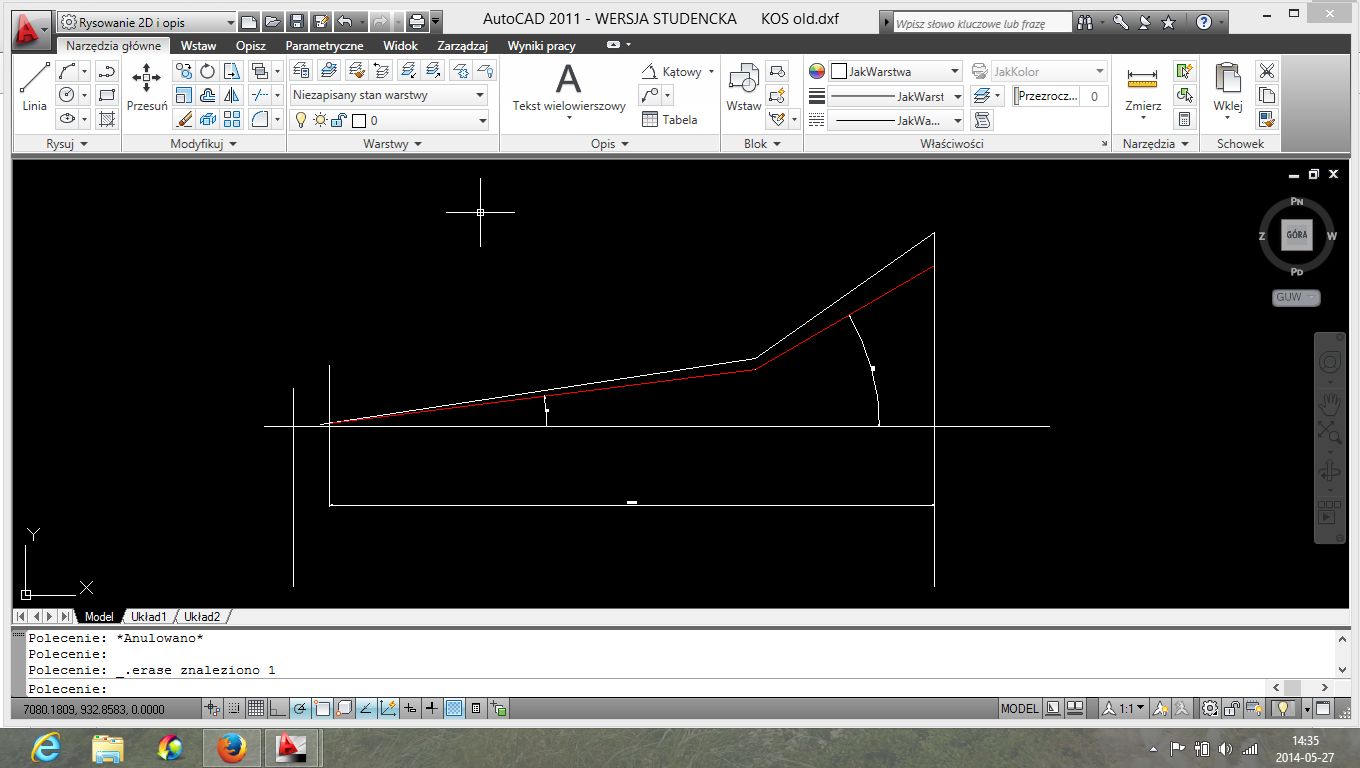

Wznios płata. Większy z obrysowania, 9 st na centro i 35 st na uchu, niżej czerwony 7 st na centro i 30 st na uchu.
Pytanie, czy ster w wersji "czerwonej" a wznios zostawiamy czy delikatnie zmieniamy - "czerwony"...... ;)

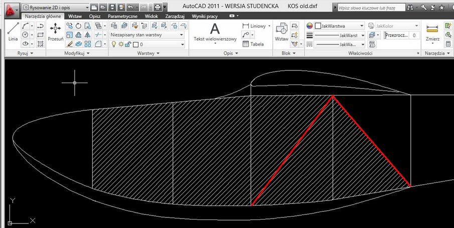

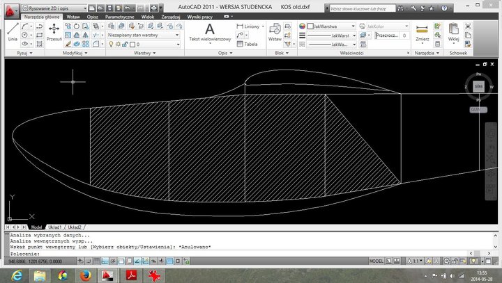

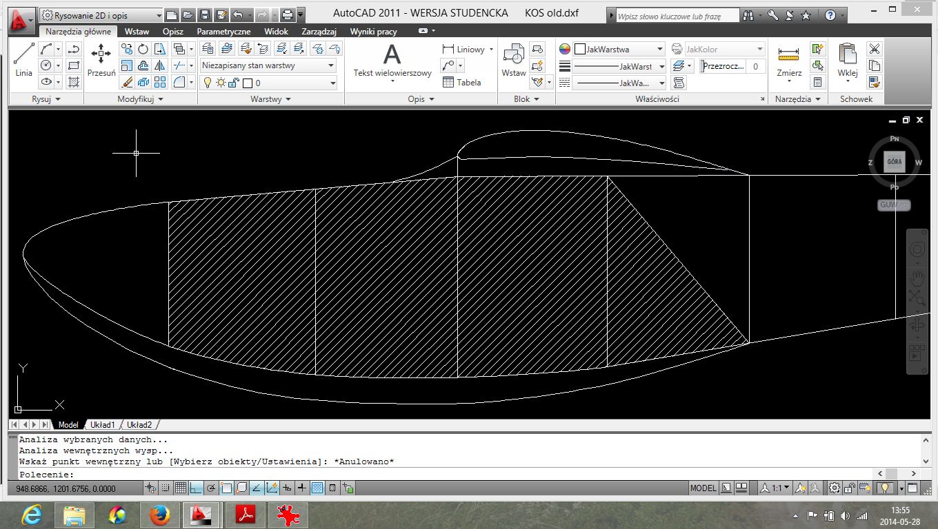

A, jeszcze jedno pytanie. Czy wzmocnić kadłub w przedniej części pokryciem ze sklejki 0,6-0,8 mm.

Post: 28 maja 2014, o 09:33
To tak:
Wznios myślę, że można by zmienić - tak jak zaznaczyłeś. Nie zmieni to zbytnio sylwetki oryginału, a może zmniejszy to lekko samostateczność modelu - nie będzie taki "sztywny".
Pionowy podzieliłbym po dźwigarku, bez "rogowego". Powierzchnia pionowego jest chyba na tyle duża, że nie wymaga on "wspomagania".
Pokrycie sklejką myślę, że jest jak najbardziej wskazane. Przy starcie z holu gumowego trzeba model gdzieś trzymać. W miejscach, gdzie będzie pokrycie sklejkowe trzeba będzie chyba wkleić po skosie rozpórki w celu usztywnienia pokrycia. Żeby przy trzymaniu modelu przy starcie powierzchnia się nie zapadała. W miejscu "pod płatem" wręgi zrobiłbym troszkę grubsze niż pozostałe. Do przemyślenia byłby tylko temat, czy pokrycie sklejkowe zrobić na całej wysokości kadłuba, czy tylko np. do połowy.
Post: 28 maja 2014, o 13:58
Posty: 3875
Myślę o czymś takim ;) ....zakreskowana powierzchnia to sklejka.
Kos 11.jpg [ 215.44 KiB | Przeglądany 19613 razy ]
Post: 28 maja 2014, o 14:13
No i dobrze jest :D Tu jeszcze tylko te rozpórki, o których mówiłem:
kos1.JPG [ 91.25 KiB | Przeglądany 19611 razy ]
