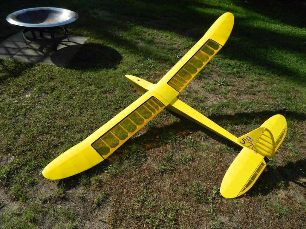

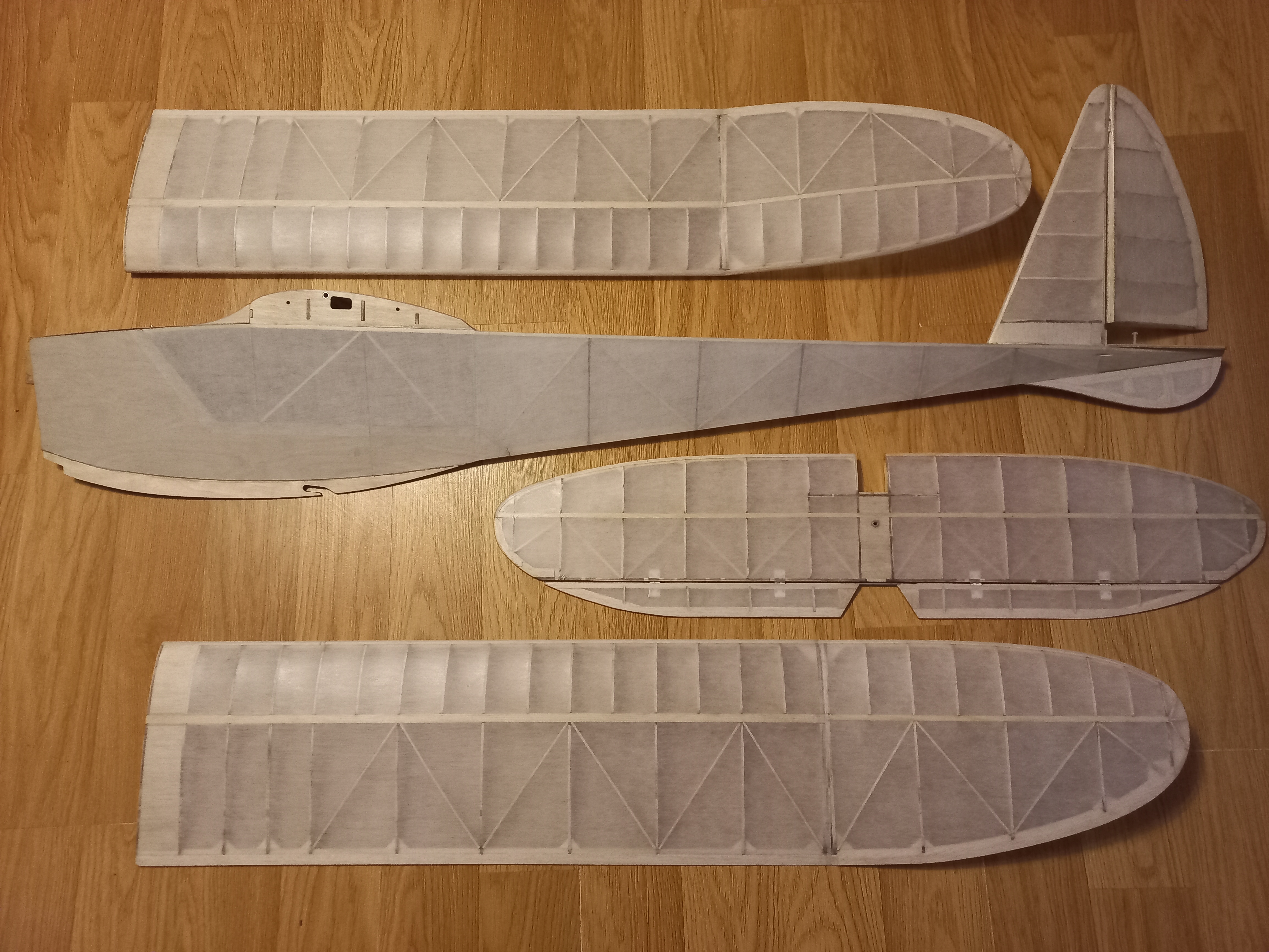

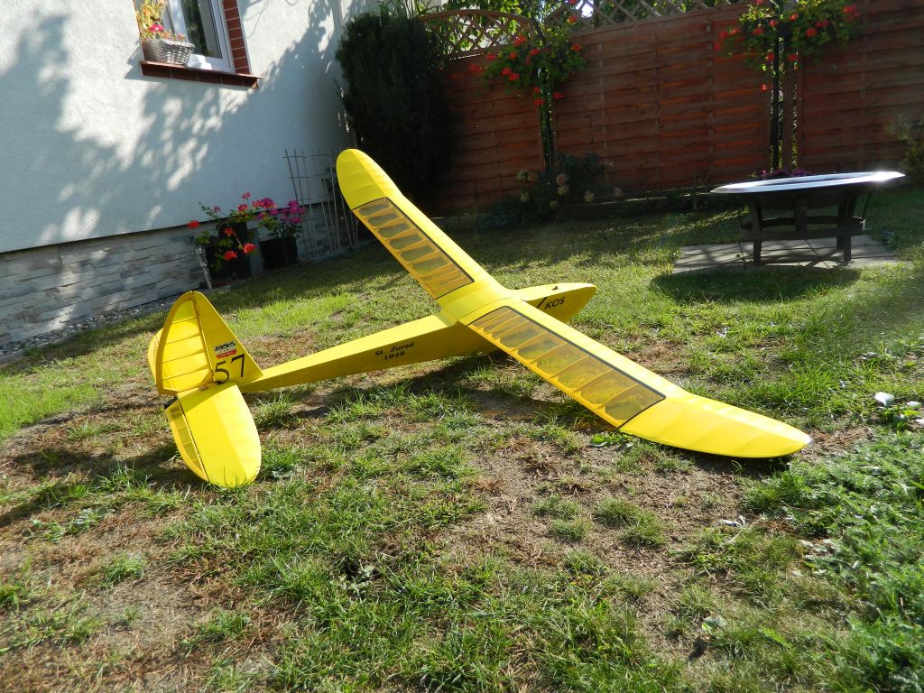

Podczas zawodów na ostatnich mistrzostwach poważanie uszkodziłem Kosa podczas startu na holu gumowym. Złamało się prawe skrzydło, w miejscu w którym kończy się łącznik płata. Nie będę się wdawał w szczegóły, ale było to wynikiem brakiem wzmocnień między dźwigarami, wina po mojej stronie i właściwie było kwestią czasu wyjście na jaw tego błędu w wykonaniu. Odbudowałem prawy płat, jego część prostokątną /jest nowa/, eliptyczna końcówka była nie uszkodzona. Naprawiłem lewy płat, były drobne pęknięcia żeber i krawędzi. Na nowo zostały pokryte skrzydła. Kupiłem folię Kavan, żółty transparentny i jasnożółty. Byłem bardzo zaskoczony jakością folii. Świetny klej, wydaje się cieńsza od innych na rynku, no i udało mi się pierwszy raz pokryć jednym kawałkiem eliptyczne zakończenia skrzydeł. Raczej nie jest to wynikiem moich umiejętności, wątpię :oops: . Folia bardzo dobrze kurczy się na konstrukcji i mocno przykleja do folii pod spodem. Naprawdę polecam, tym bardziej, że jest atrakcyjna cenowo.
"Kos" wraca do "służby" :) , dzisiaj mam w planie wykonać parę lotów po remoncie.
DSCN6424.jpg [ 281.96 KiB | Przeglądany 6569 razy ]
DSCN6425.jpg [ 283.25 KiB | Przeglądany 6569 razy ]

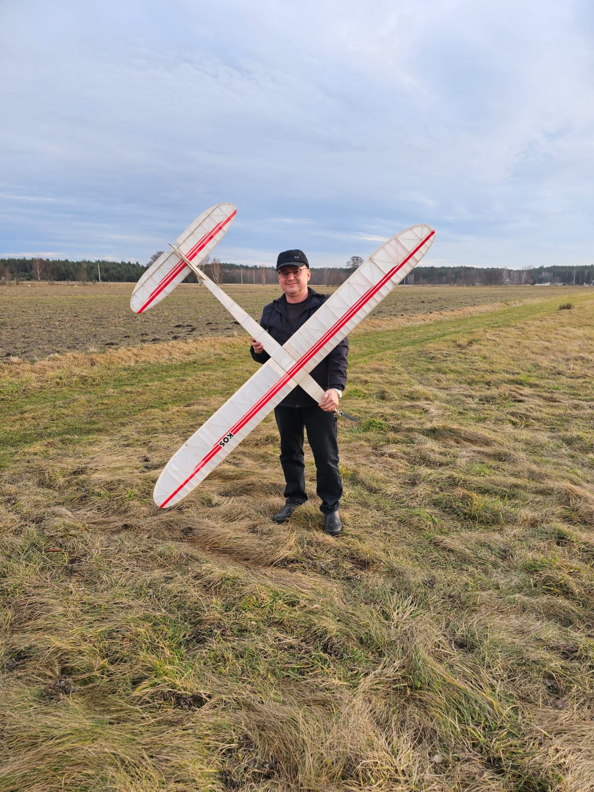

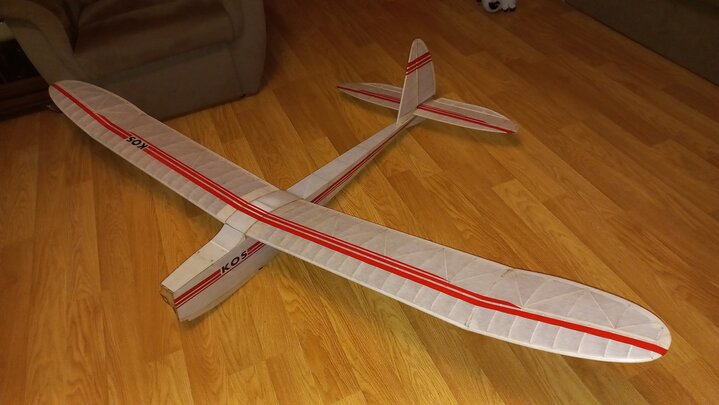

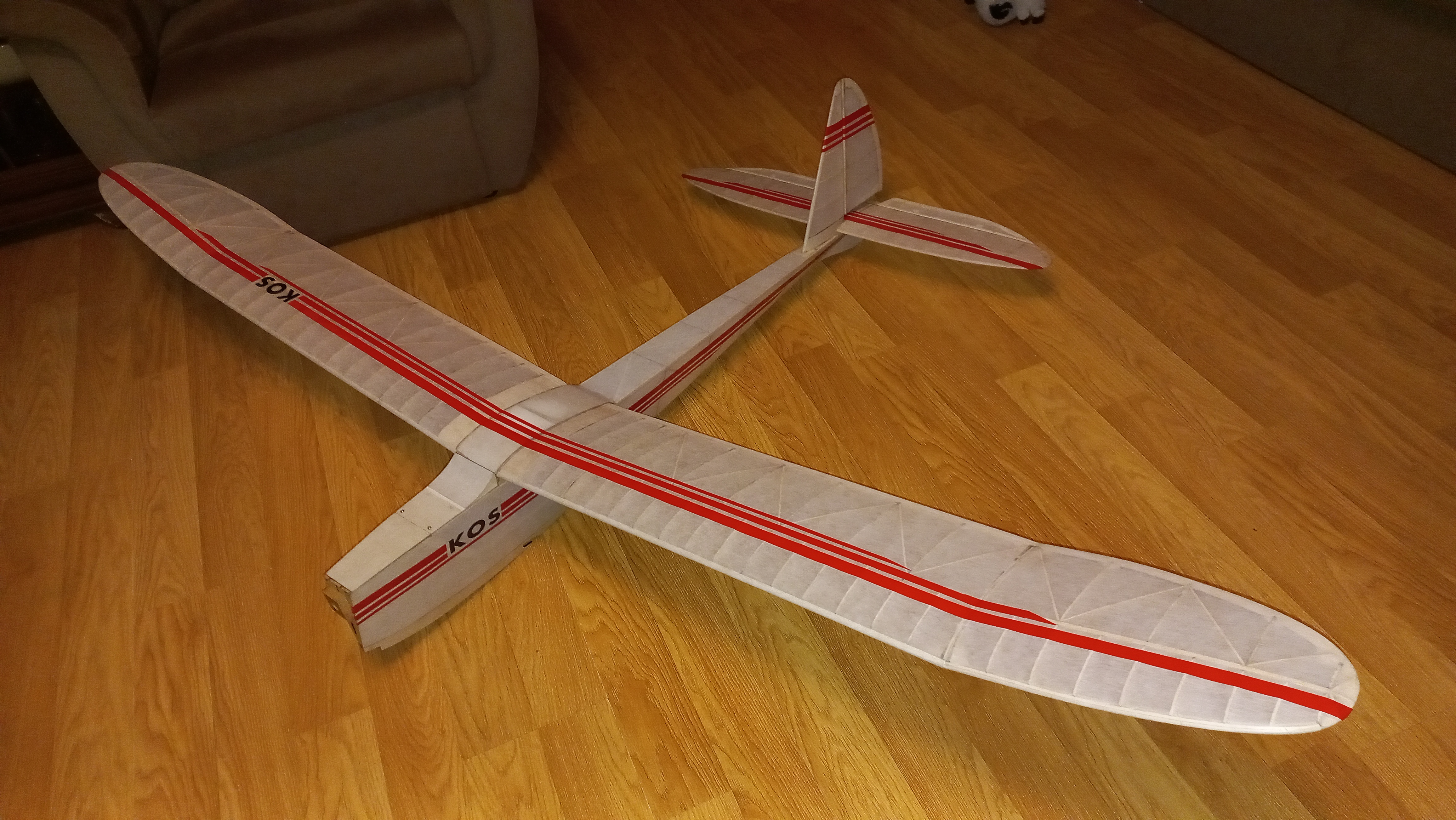

Mam nadzieję, że autor wątku nie będzie miał nic przeciwko jak zamieszczę zdjęcia swojego Kos-a. Dzięki koledze "milo" stałem się posiadaczem kit-u tego ciekawego modelu. Został pokryty materiałem o nazwie Vlies, co było dla mnie kolejnym, nowym doświadczeniem.
Będzie to wersja z napędem. Pozostał mi tylko montaż wyposażenia i osłona silnika.

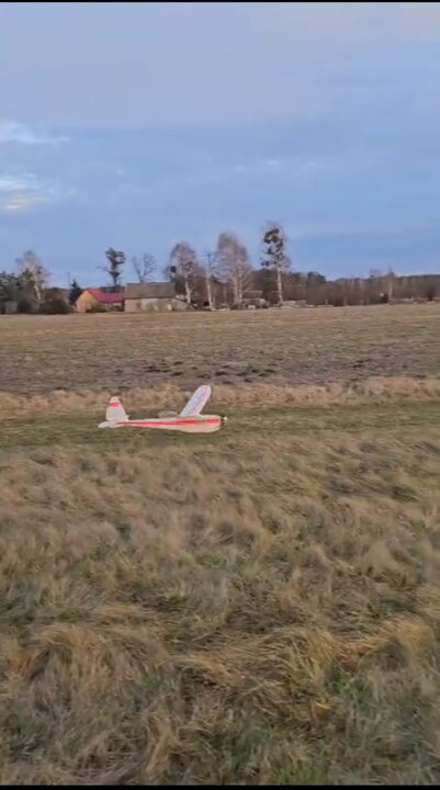

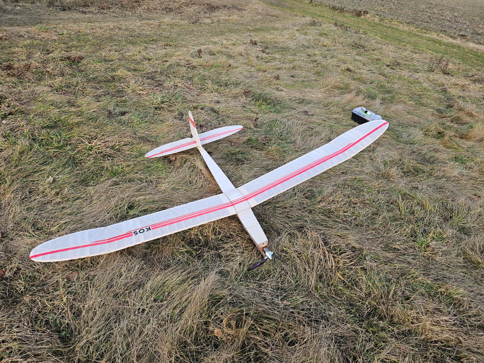

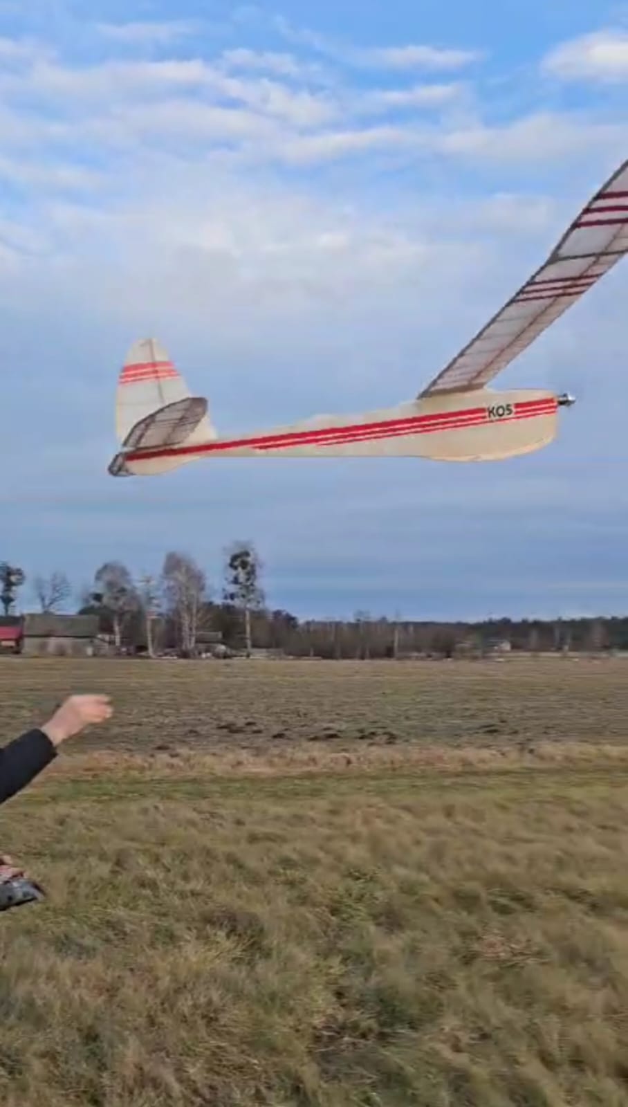

Korzystając ze sprzyjającej pogody (ok. +10 stopni i lekki wiatr) "Kos" poleciał, choć jeszcze bez osłony silnika :) :D .
Latałem już w kwietniu, marcu ale w styczniu jeszcze nie :lol: .
Dziś tylko kilka zdjęć - ale filmik też będzie.
Jakie wrażenia - model bardzo ładnie reaguje na ster kierunku jak i wysokości, jest przewidywalny, słucha ręki.
Trochę się zdziwiłem przy ustawianiu środka ciężkości, gdyż wypadał w dwóch trzecich cięciwy skrzydła licząc od natarcia, ale po konsultacji z konstruktorem moje obawy zniknęły. Model prawie nie wymagał trymowania, jedynie kilka kliknięć trymu wysokości i było ok.
Później zniwelowałem to podkładką pod spływ statecznika poziomego i trym na zero. Szkoda, że nie miałem bezwietrznej pogody ale dokładne ustawienia będą wiosną.
Latałem na pakiecie 3s 1300 mAh i aby uzyskać wymagane wyważenie musiał iść pod same serwa.
Podsumowując - banan na twarzy i czekam na ładniejszą, termiczną pogodę.
