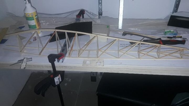

No to chyba czas się przyznać..
Pomimo remontu nie wytrzymałem i coś tam powstaje

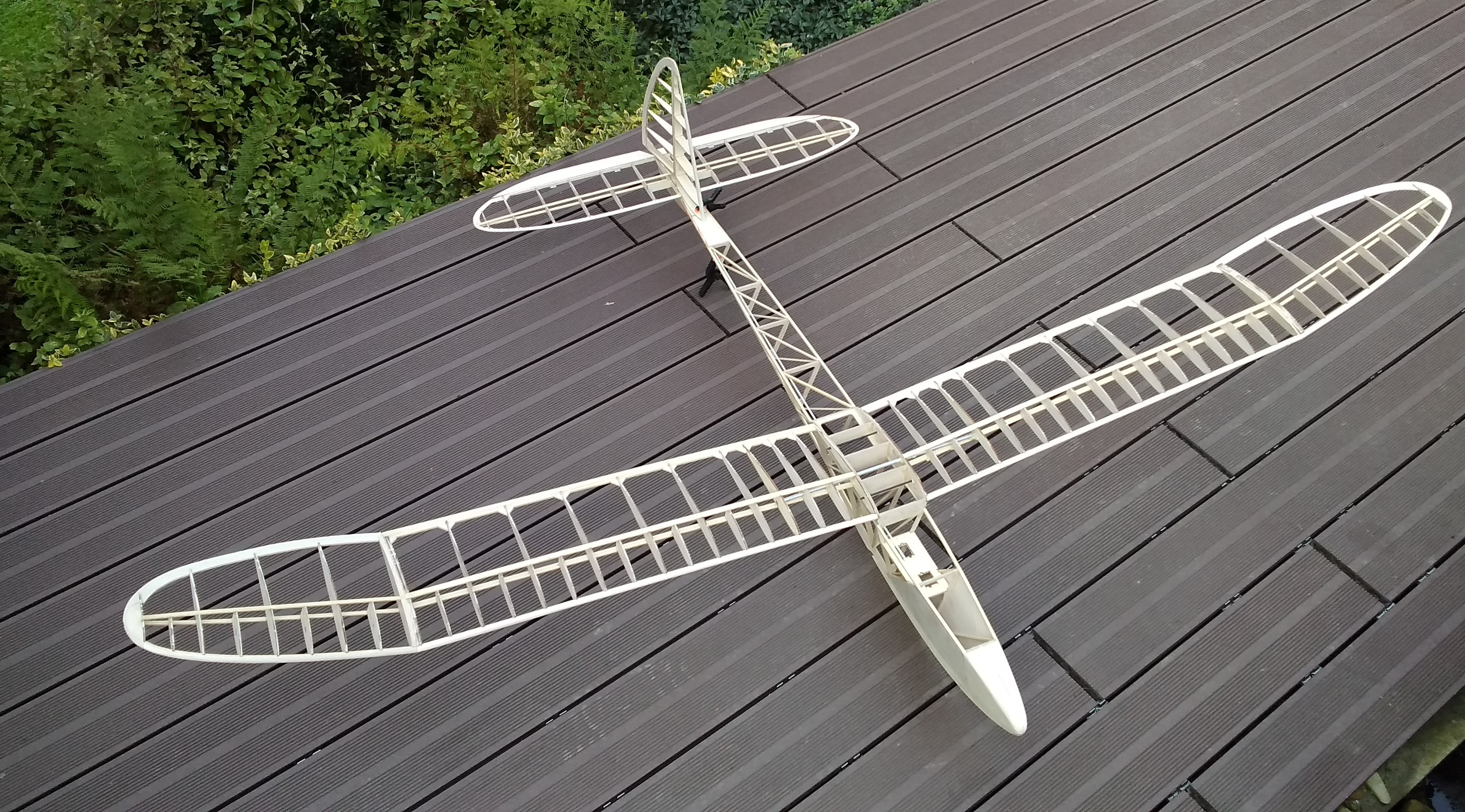

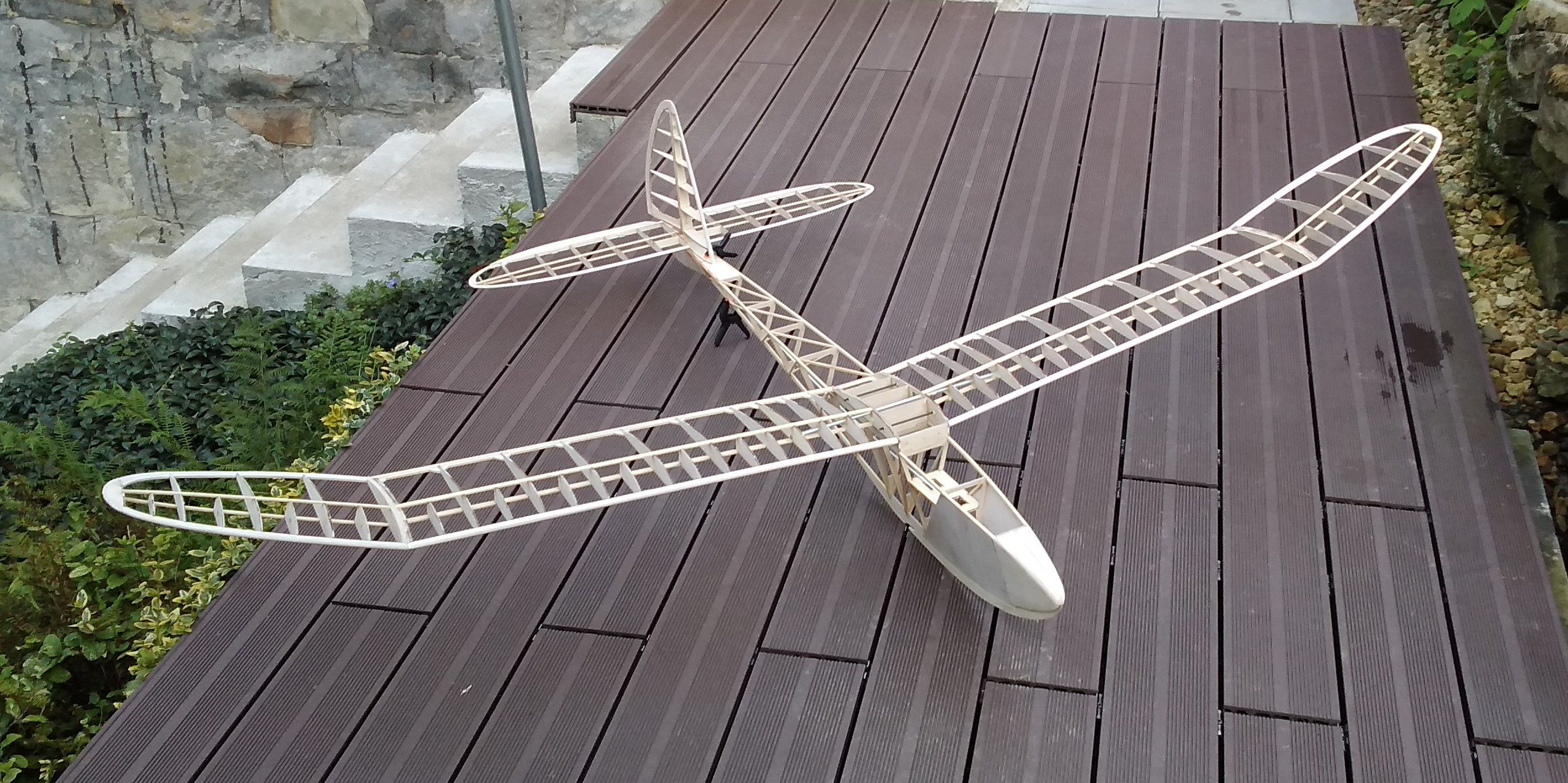

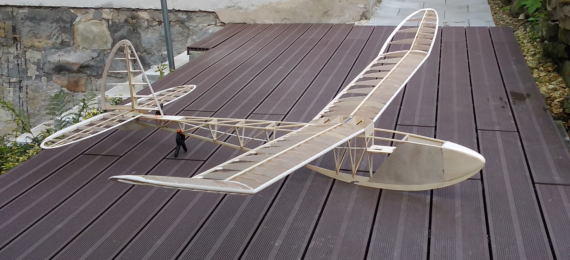

A u mnie stolarka prawie, gotowa, zostało parę drobiazgów do zrobienia i można będzie model pokrywać, waga tego co widać, 565g.

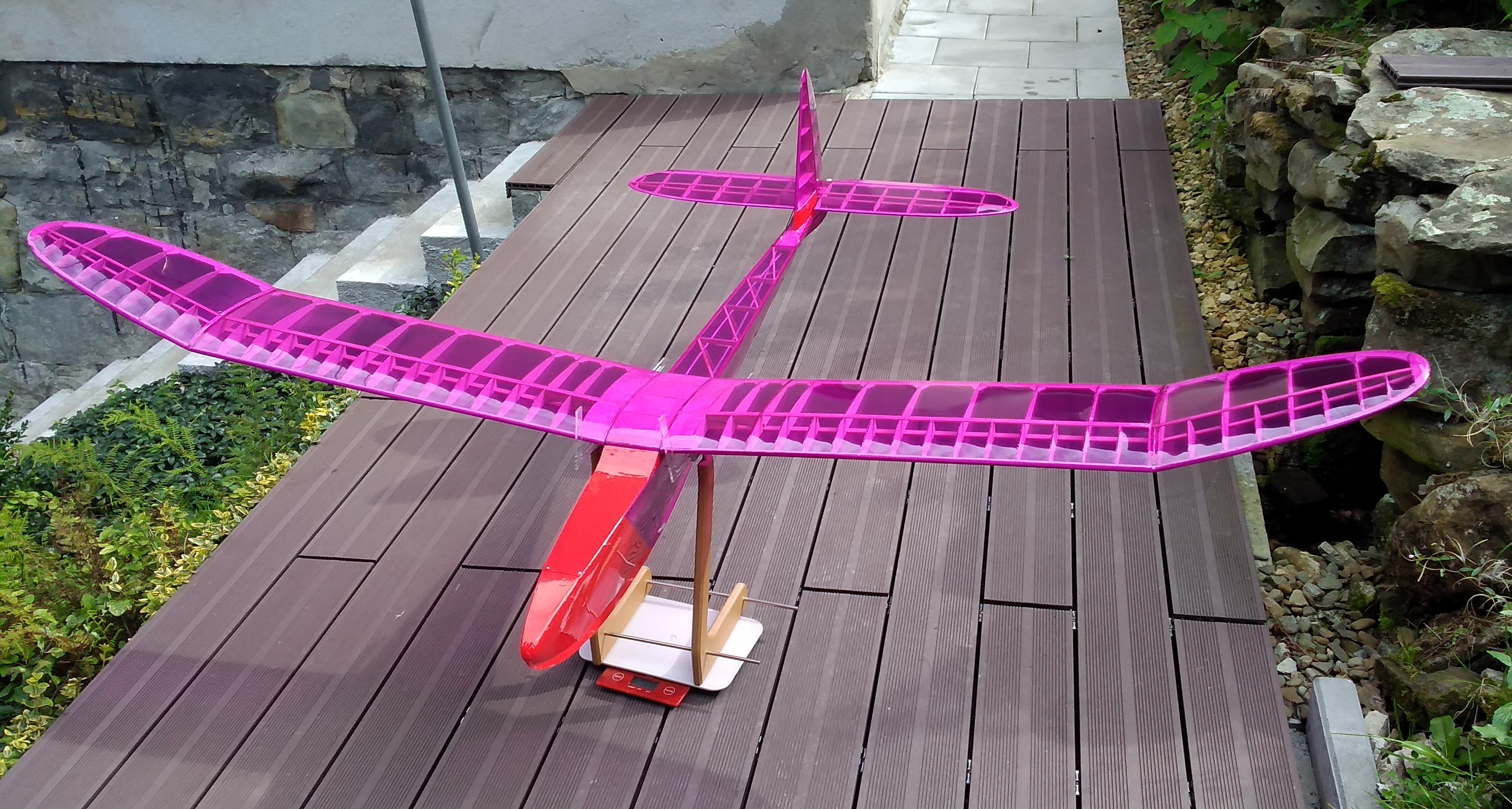

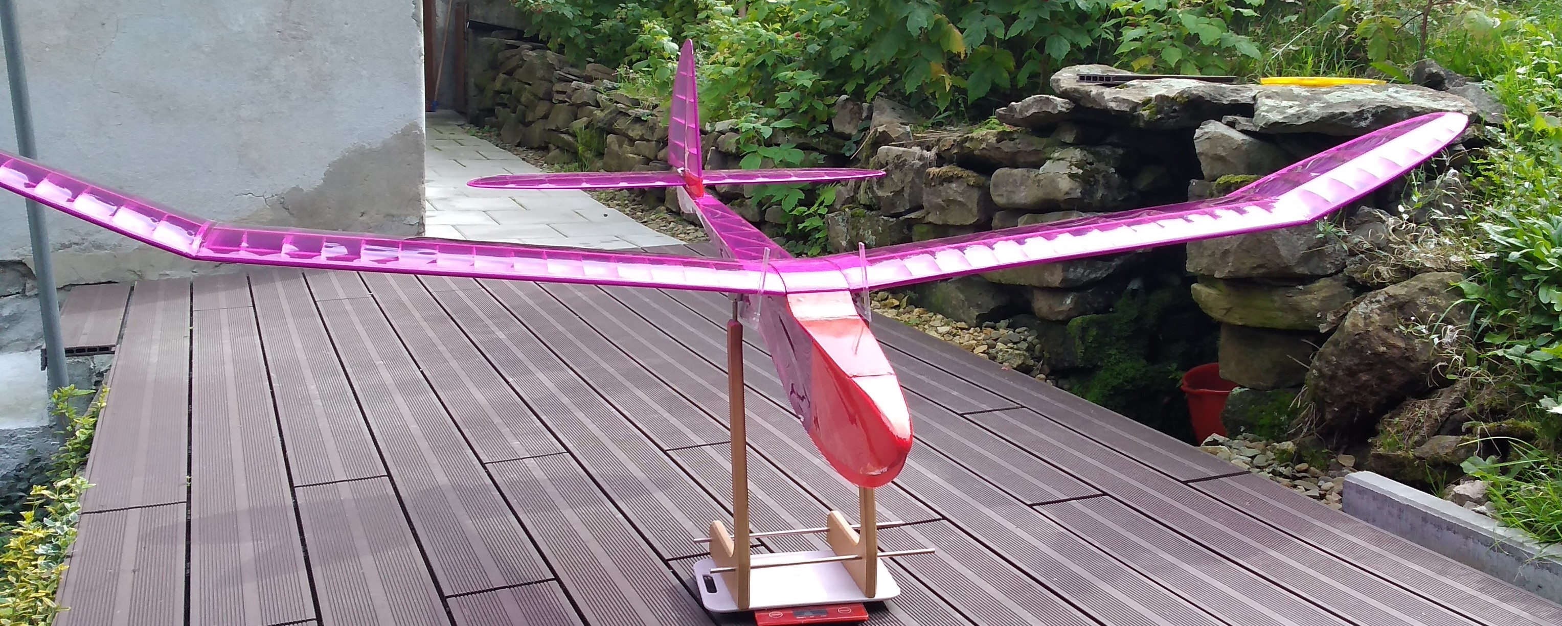

KOS gotowy do oblotu, :)

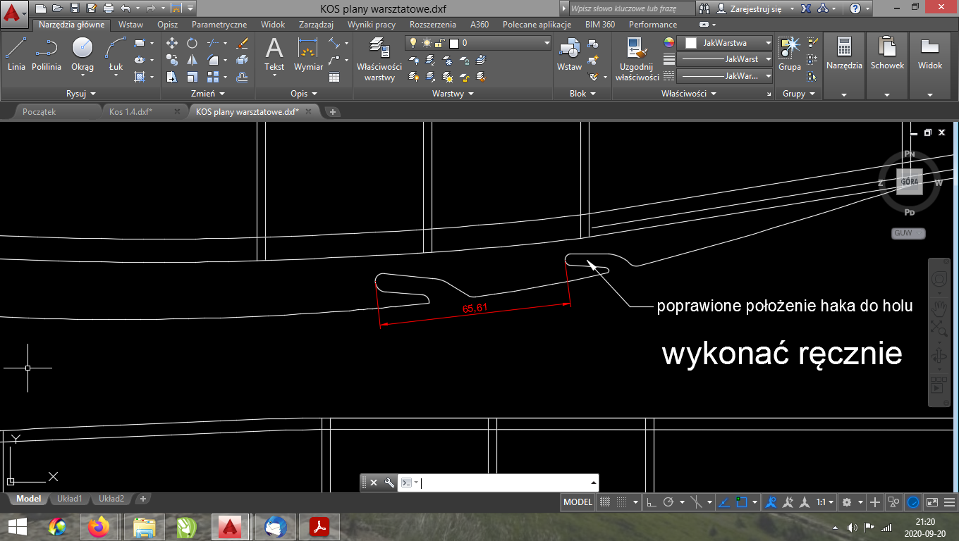

Zwracam uwagę na wyważenie modelu.
Na planach jest 70 mm od KN. To jest błąd! Nie zmieniłem w opisie.
Wyliczony i aktualnie używany SC to:130-146 mm od KN.
Wspominałem o tym w poście o oblocie Kosa, jednak drobnym druczkiem. Przepraszam. Moje niedopatrzenie.
Wiąże się z tym inne umiejscowienie haka do holowania. Latam na haku z formatki i prawdę mówiąc nie przeszkadza mi to jakoś, ale powinien być w miejscu jak na rysunku niżej. Należy go wykonać ręcznie.
Jak zwykle, nie czytam "małego druczku" :lol: po wyważeniu na ~130mm, model schudł o 100g :!: ale jak zawsze, pierwsze loty zweryfikują jak będzie dobrze ;)
