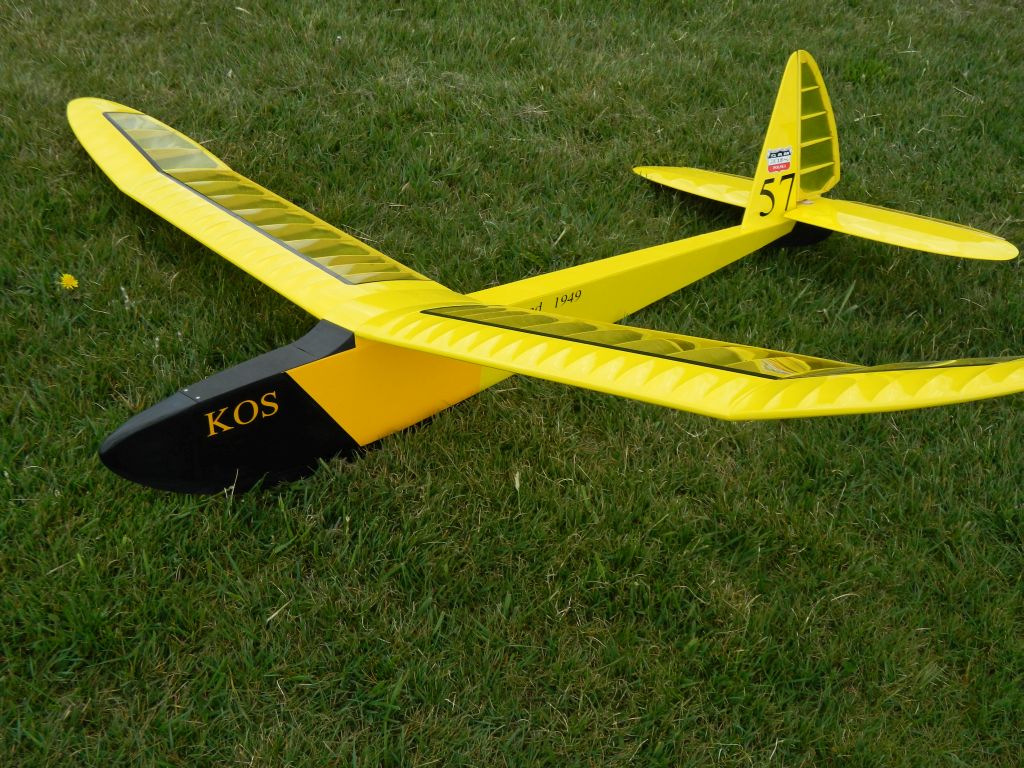

Panowie. Co Wy z tym "pomarańczowym" :o
No sam nie wiem :lol: na jednym zdjęciu tak mi to wygląda... może kwestia monitora... mniejsza z tym przy najbliższej okazji ocenię na żywo ;) :lol:

molej pisze:
Kratownicowy kadłub podobny jest w oklejaniu do żeberkowej konstrukcji skrzydeł za kesonem.
No napisałem wcześniej dlaczego:
..."Przyprasowanie na podłużnicach i na powierzchni kadłuba folii do odpowiedniego wyglądu, masakra."
Bynajmniej dla mnie była to trudność. Podłużnice 4x4, troszeczkę zeszlifowane, mało miejsca aby dobrze przyłapać. Dodatkowo folia kurczy się i czasami, przy małym zapasie "zjeżdża" z konstrukcji.
Obiadek i ruszam z Kosem na pole :) .
Post: 2 maja 2020, o 14:33
Widziałem co napisałeś, ale nie było to dla mnie do końca jasne. Może teraz już jest ;)
Powodzenia w oblocie! :D
PS. Jak dla mnie to nie było tam pomarańczowego - żółty złoty i cytrynowy.

molej pisze:
Prawie każdy facet i monitor widzą kolory inaczej.
Spokojnie Panowie. :D

"KOS" pierwsze loty ma za sobą :D . Warunki dość spokojne. Powietrze po przelotnym opadzie, wyszło słoneczko, lekki wiaterek z pn-zach. Jak zwykle, kilka lotów z ręki i ok 10 holi gumowych. Wyważenie jest dobre, trochę na początku wydawało mi się, że słaba reakcja na kierunek. Zwiększyłem wychylenia, jest ok. Model ma dużą powierzchnię boczną, więc reaguje na wszystkie boczne podmuchy, turbulencje. Start na holu spokojny i co mnie zdziwiło, hak projektowany na SC 70 mm od kn, przy 130 mm od kn dobrze się sprawował. Jakieś delikatne korekty podczas wznoszenia, ogólnie bez złych tendencji i takich tam. Wyczepienie, lot swobodny. Lata bardzo powoli, bardzo bardzo powoli. Wprowadzony w zakręt/krążenie utrzymuje przechył i stabilność. Właściwie sw nie używałem. Udało mi się nawet złapać komin, bardzo fajnie widać gdy model jest w obszarze noszeń. Kilka kółek i lądowanie. Z racji małej prędkości i swoistej otępiałości na stery bardzo proste i nie sprawiające kłopotów.
Mam dobre wrażenia, szybowiec trochę jak "gazeta" ale przyjemny w pilotażu i dający wiele relaksu.
Z krytycznych uwag to przede wszystkim mocowanie poziomego, muszę je totalnie przerobić. Obecne nie sadowi poziomego w zadanym kącie zaklinowania - latałem z dość dużym trymem na "mordę". Druga sprawa to brak pewnego chwytu modelu podczas naciągania gumy /trójkątny przekrój kadłuba/. No ale tutaj nic nie zmienię. W powietrzu prezentuje się elegancko, jest dobrze widoczny.
Polecam budowę tego modelu. Na pewno odwdzięczy się dobrymi lotami.
Za kilka dni udostępnię formatki z odpowiednim komentarzem, niezbędne do budowy "Kosa" dla tych co będą chcieli go sobie zbudować.
Zdjęcia i film z lotów pojawi się jak będzie miał kto kręcić.

Krótkie wideo z dzisiejszych lotów.

molej pisze:
Jaka w przybliżeniu była prędkość wiatru? Przy tak niskim obciążeniu powierzchni nośnej, do jakiej prędkości wiatru można będzie jeszcze spokojnie latać?
Myślę, że do maksymalnie 3-4 m/s można wykonywać loty w miarę przyzwoite. Na filmikach wiatr był o sile ok 2 m/s. Były większe porywy, ale były też chwile bez wiatru.
Pamiętasz na pewno jak lataliśmy razem w Bieszczadach :D . Na jednej z górek nie byliśmy w stanie się utrzymać na żaglu. Jestem przekonany, że Kos wtedy spokojnie by się trzymał. To jest zupełnie inny model, nawet biorąc pod uwagę nasze modele. Dzisiaj latałem na termice ok 10 min - chwilę przed burzą. Udawało mi się "trzymać w zerku" na małej wysokości kilka razy / no nie wiem, może 10-15 m/ przez minutę, może dwie, właściwie nie wiem na czym. Czy to był komin, czy jakiś odrywający się bąbel, czy też jego resztki.
Bardzo pouczające latanie, dające wiele do myślenia i mnóstwo radochy. Polecam.
