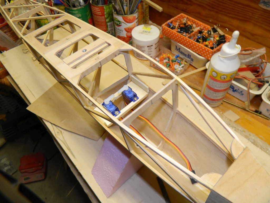

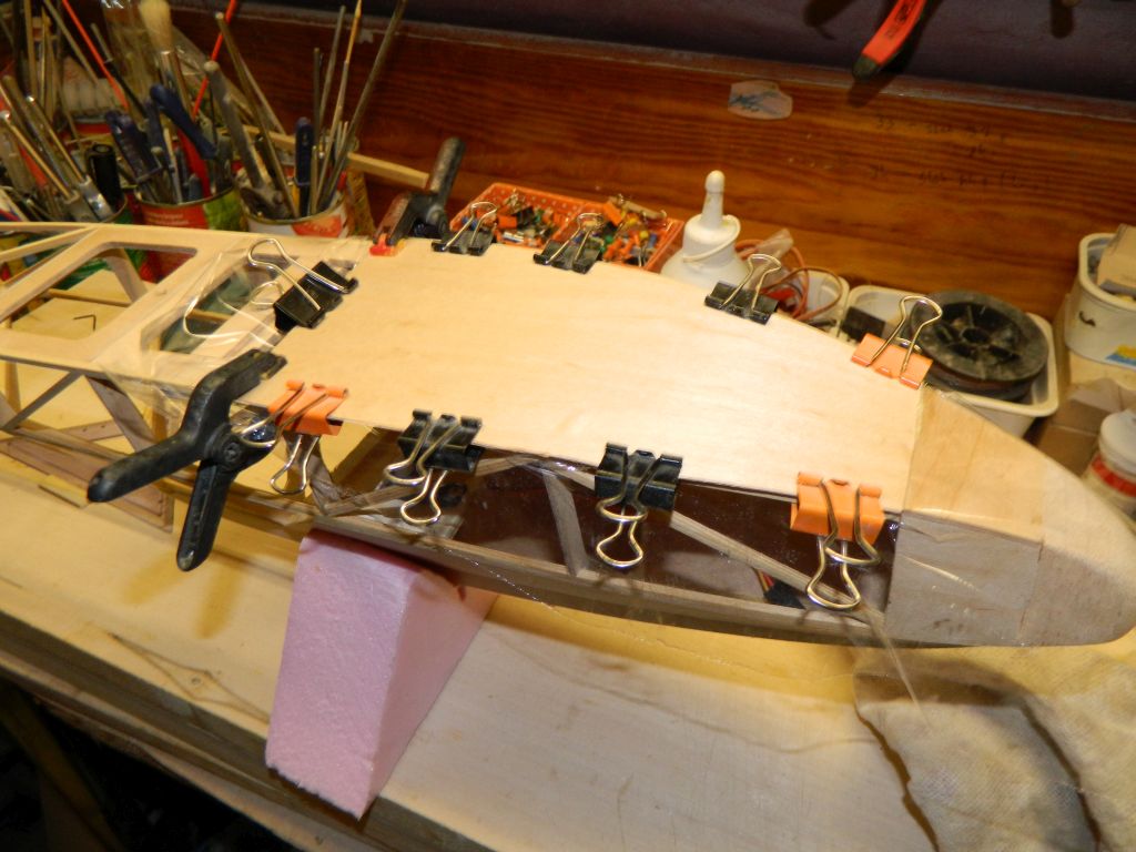

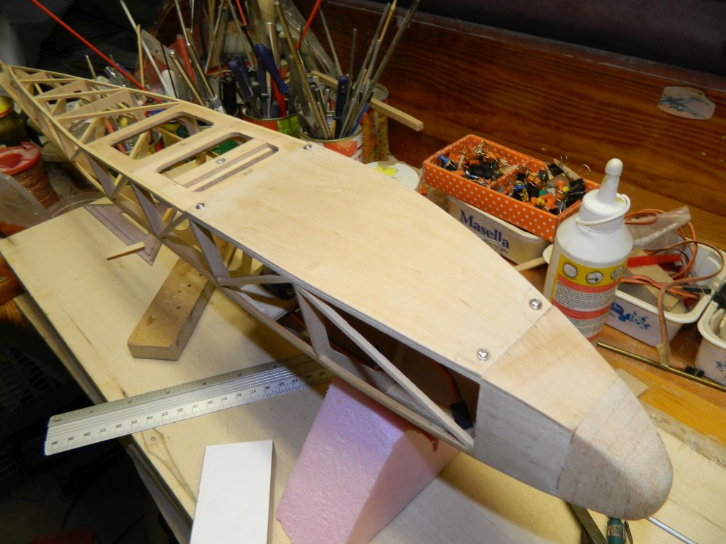

To czego najbardziej nie lubię ;) .... mocowanie serw, kabina i takie inne. Jakoś "przebrnąłem" przez ten etap, no nie do końca, jeszcze poprowadzenie bowdenów. Półka serw zasadniczo bez historii, widać na zdjęciu. Kabinka, a właściwie zamknięcie kadłuba z góry to dwie warstwy sklejki 0,4 mm, sklejone ze sobą, powiedzmy, lamelowane, na kadłubie. Słoje sklejki pod kątem 90 st. Mocowanie, cztery wkręty M2. Jeszcze wspomniane bowdeny, kilka kawałków balsy - tak żeby było do czego przykleić japonkę i można oklejać...... tylko gdzie to robić :( . Pozew rozwodowy po wypełnieniu mieszkania smrodem nitro, pewny :lol: .

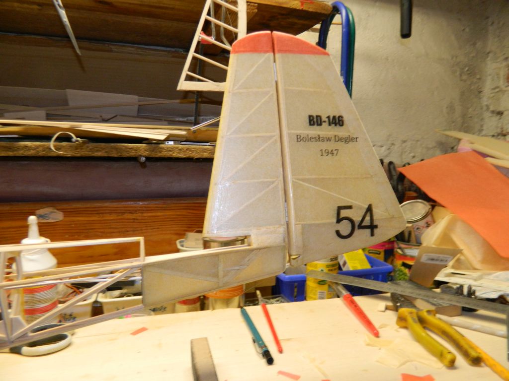

Wymyśliłem, że będę oklejał małymi etapami, smród jest ale nikt z domowników się nie skarży. Zaczynam od ogonka. Okleiłem część kadłuba pod poziomym i statecznik pionowy. Wcześniej poprowadziłem bowdeny. Mały akcent kolorystyczny w górnej części pionu.... miał być czerwony, jest ceglasty - a mówią, że faceci nie rozróżniają kolorów, tylko podstawowe :lol: . Na marginesie ten "ceglasty" bardzo mi się podoba, jest taki, no nie wiem, antyczny? Jedna warstwa cellonu, dalej kapon.

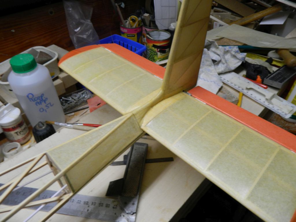

Poziomy. Okleiłem cały statecznik japonką. Musiałem rozcieńczyć cellon i tutaj poważny problem. Wiedząc, że rozcieńczanie nitrocellonu powoduje w efekcie białe, brzydkie wykwity na japonce, postanowiłem zaopatrzyć się w "markowy" rozcieńczalnik. Kupiłem trzy butelki takowego, znanych na polskim rynku firm, w znanych sieciach sklepów. Niestety. Żaden z zakupionych nie powodował wystąpienia w/w plam. Nawet ten RC-01 tak wychwalany na innych forach. Nadmieniam, że mam cellon świeżutki, data produkcji chyba 05.2018 ;) . Jak zwykle w takich sytuacjach udałem się do zaprzyjaźnionego sklepu dla lakierników. Po krótkiej rozmowie Pan nalał mi do plastikowej butelki nitro firmy APP, twierdząc że to produkt z najwyższej półki i będzie OK! :mrgreen: . Cena też była z najwyższej półki, bo za 1/2 L zapłaciłem 14,50 zł. Ok, myślę, w modelarstwie koszty są mało istotne, liczy się efekt :lol: . Po powrocie do domu od razu próba. Szok, żadnych zabieleń na japonce, a cellon rozcieńczyłem dość mocno. Poddaję pod rozwagę moje uwagi. Czasami można w dość łatwy sposób zmarnotrawić nasze wielodniowe wysiłki, pracę kupując coś co nie jest tym czym powinno być ;) .
Poziomy teraz sobie spokojnie leżakuje na desce. Za parę dni będzie odpięty i przyklejony do kadłuba.

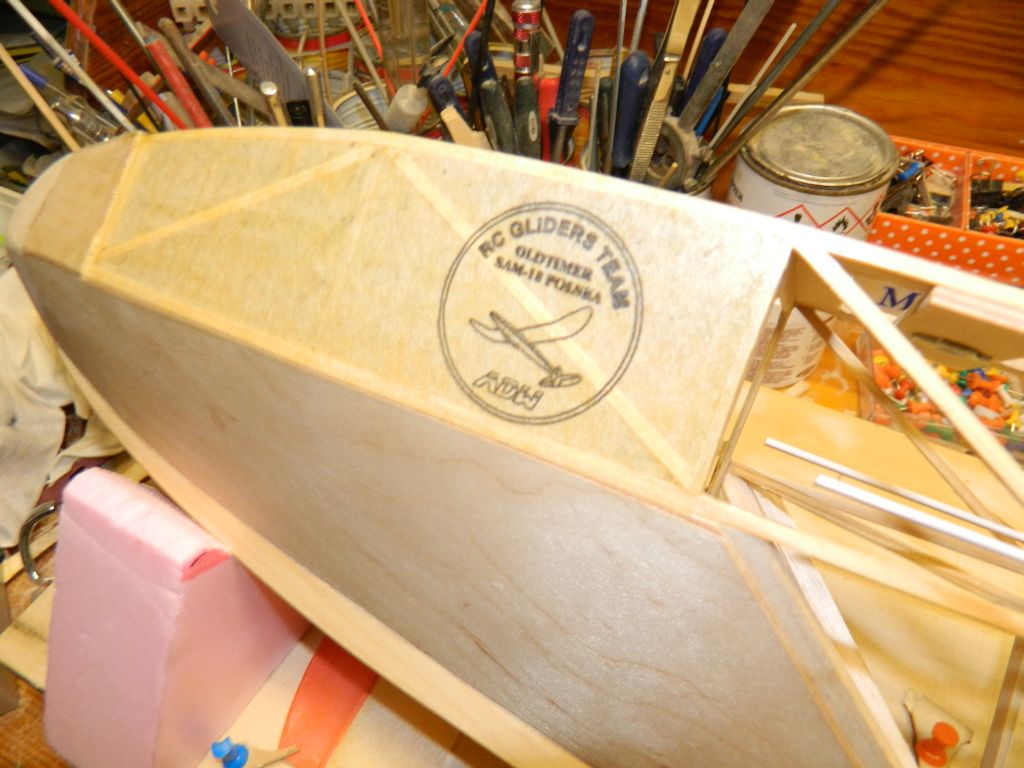

Oklejania kadłuba ciąg dalszy i mała grafika na japonce, mojego pomysłu ;) .

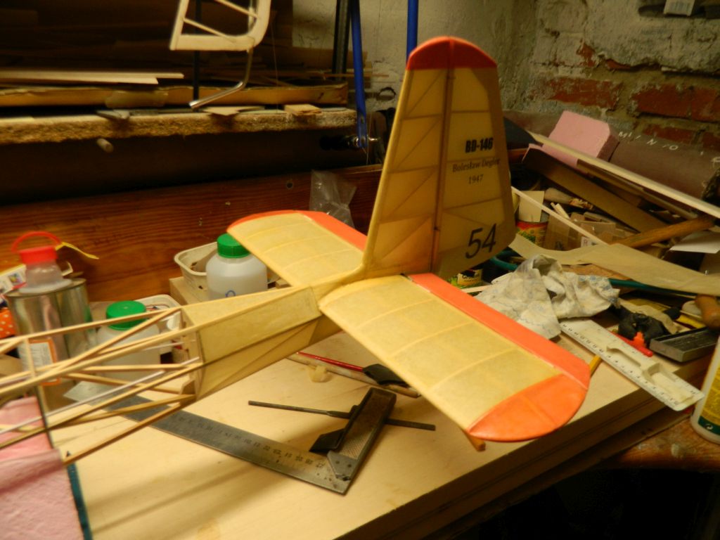

Ogonek oklejony. Jedna warstwa cellonu, jeszcze troszeczkę pomarszczony ;) .

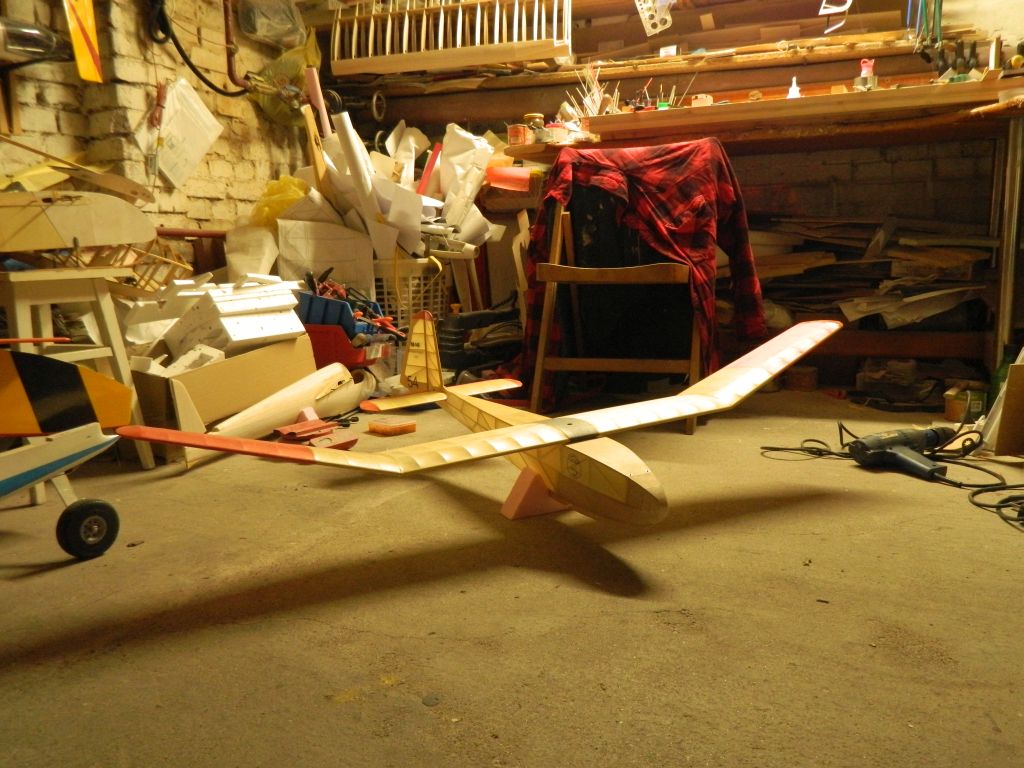

Post: 8 gru 2018, o 23:45

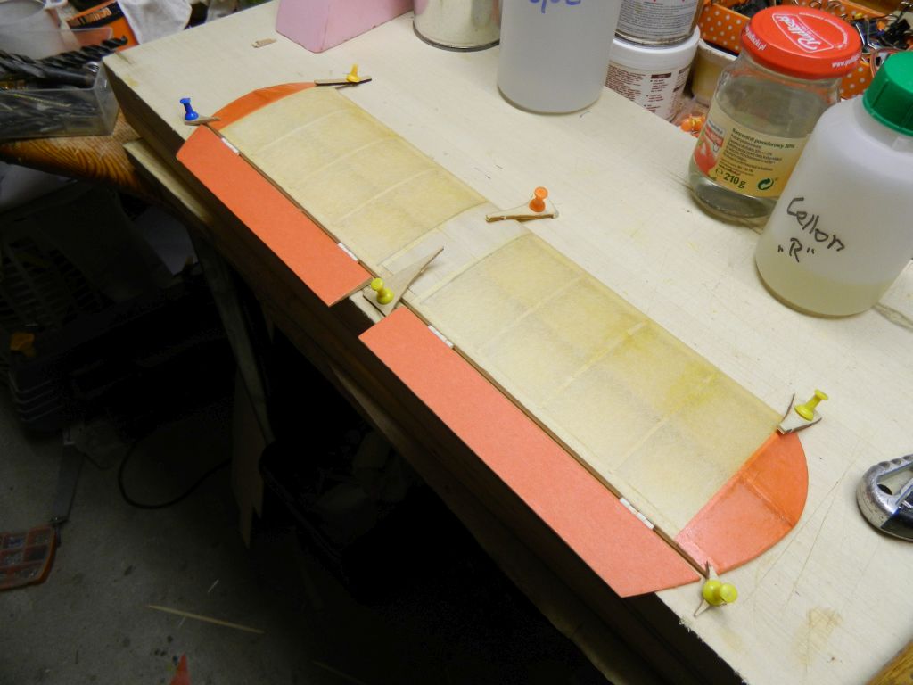

Po dwudniowej "walce" z japonką i cellonem, udało mi się okleić cały model. Kadłub nawet raz pokryłem cellonem. Skrzydło czeka na pierwszą warstwę lakieru. Jak na teraz, to co na zdjęciu waży 325 gram, może się wyrobię do 500 g :? , zobaczymy. Mam nadzieję do końca roku oblatać model ;) .

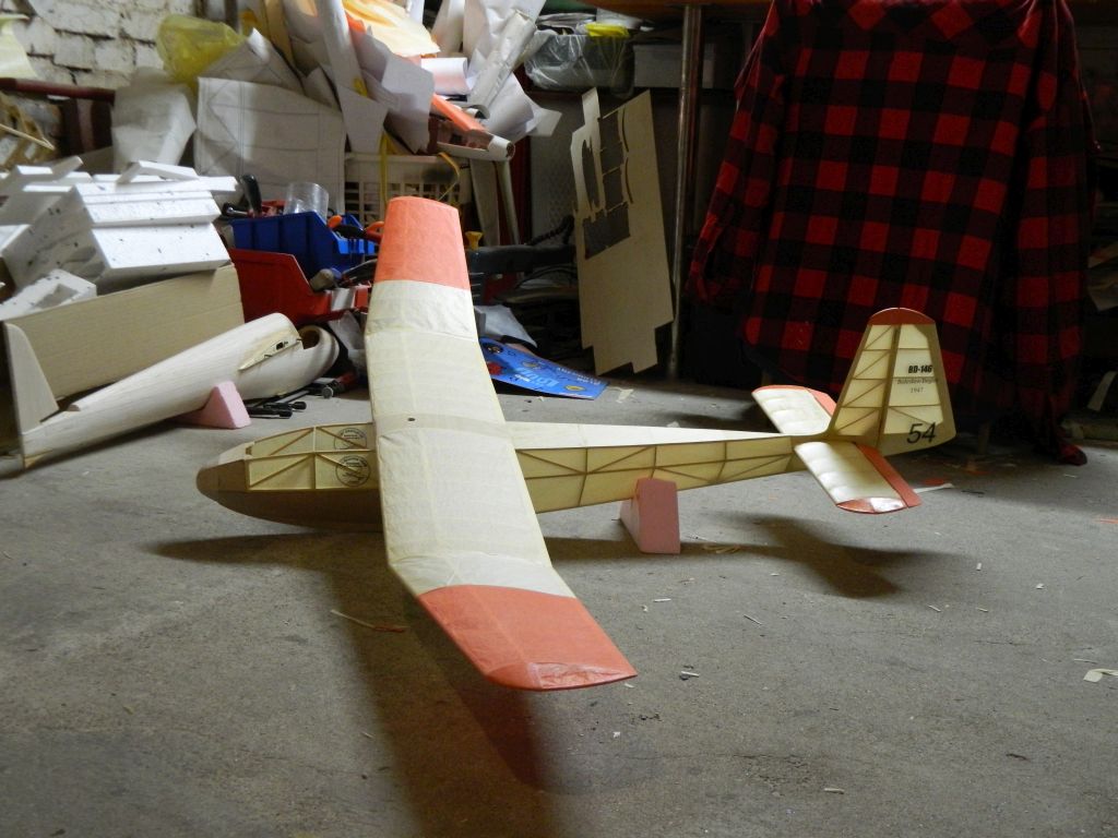

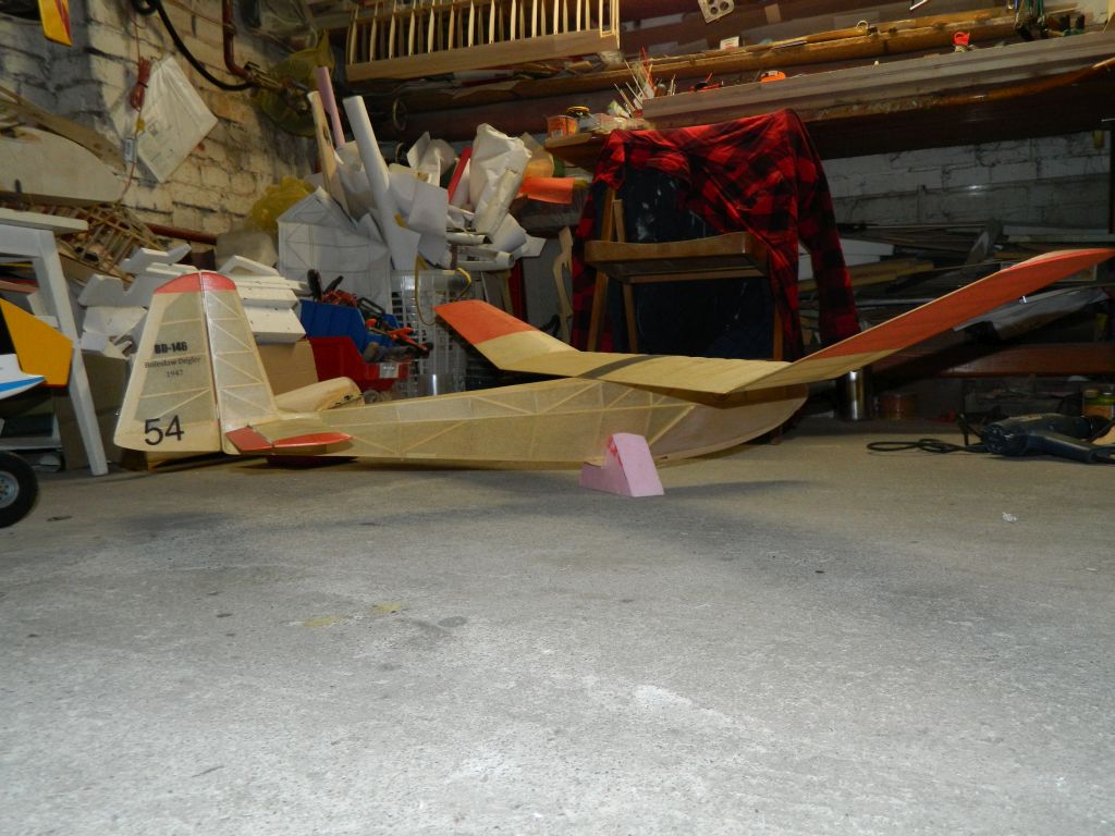

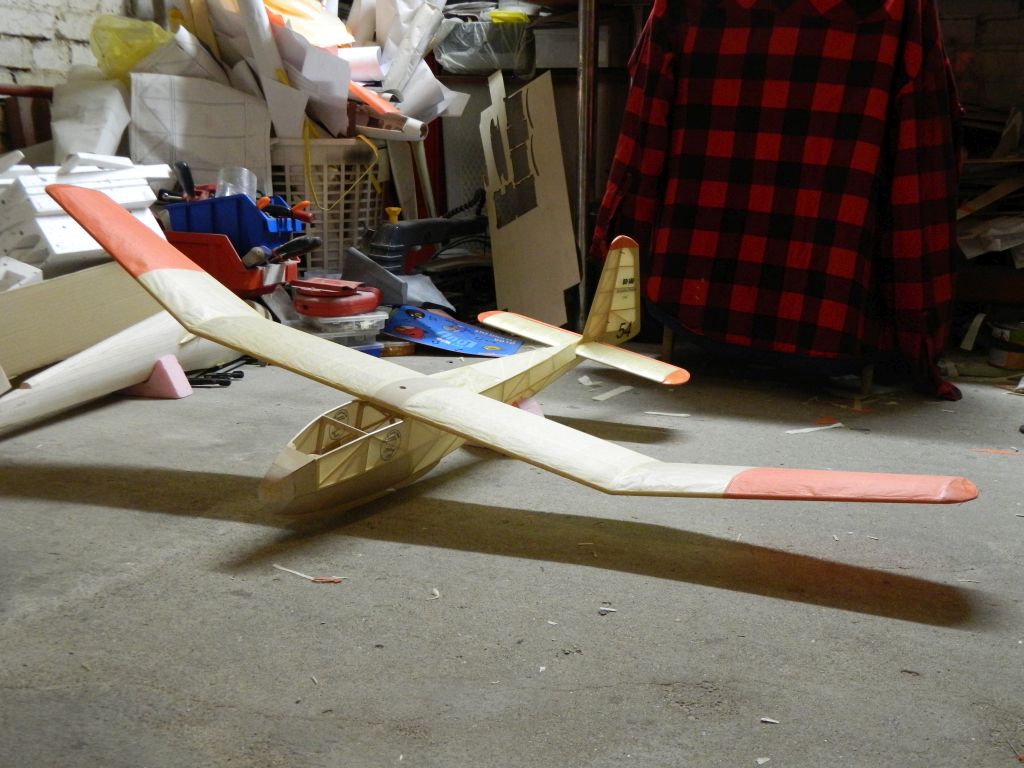

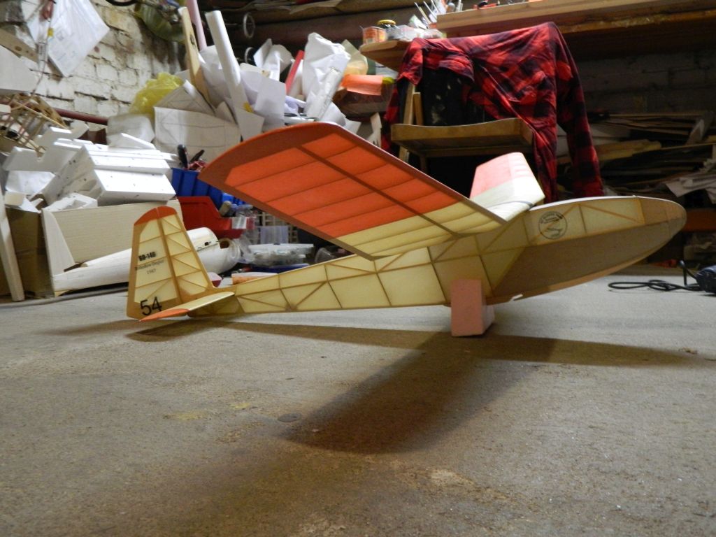

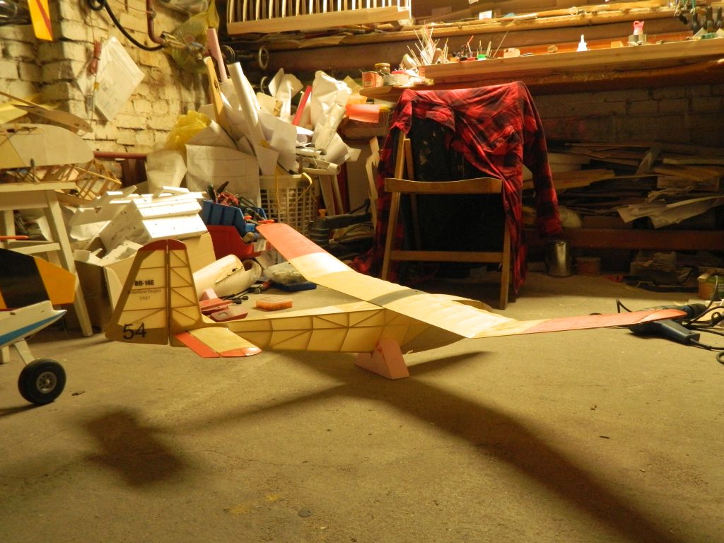

Model zasadniczo zbudowany. Jakaś kosmetyka i podłączenie całej elektroniki, wyważenie i w górę ;) . Planuję trysnąć płacik jeszcze kaponem /aktualnie dwie warstwy cellonu/ i może też kadłub. Kilka fotek "gotowego" szybowca.
