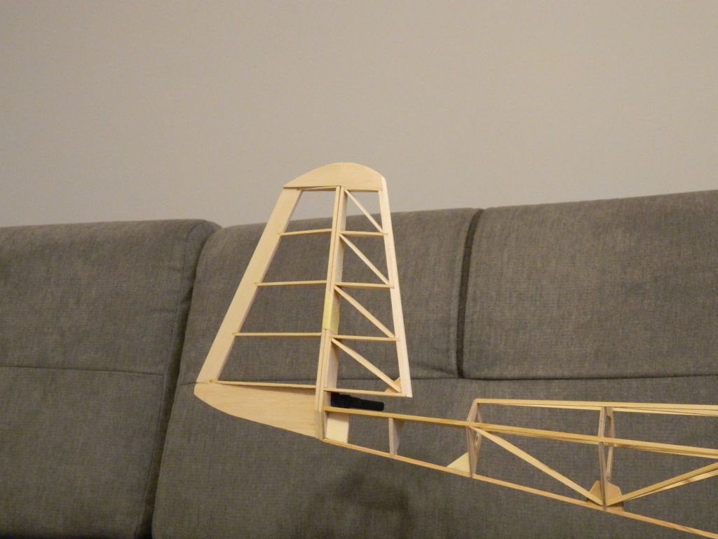

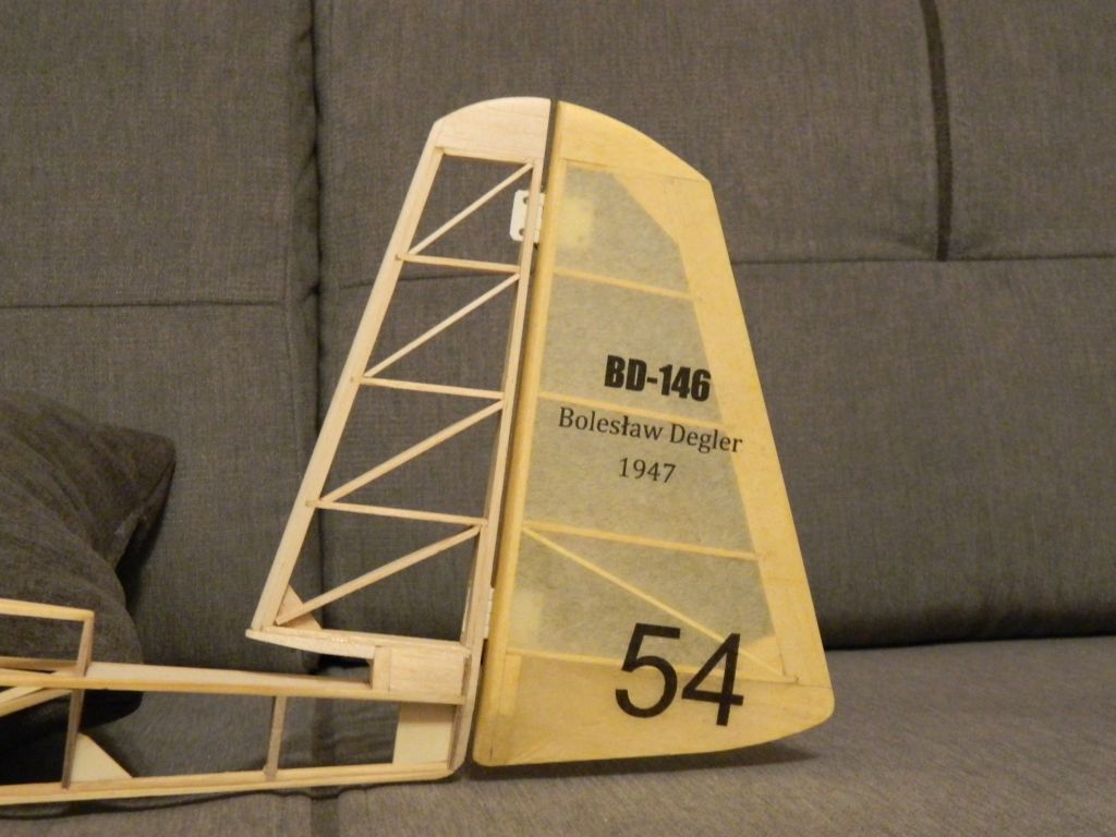

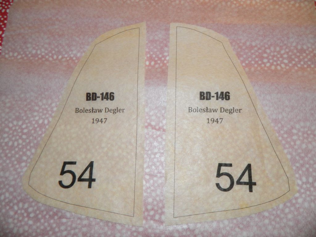

Do reszty modelu dołączył ster kierunku. Zamieszczam plik z elementami usterzenia pionowego. Spróbowałem barwienia japonki. Zastosowałem jakiś pigment do farb emulsyjnych, w kolorze żółtym. Spróbowałem też drukowania na japonce drukarką atramentową. Na zdjęciu gotowa "formatka" z napisem na ster kierunku. Model będzie w kolorystyce żółto/grafitowej..... może ;) .

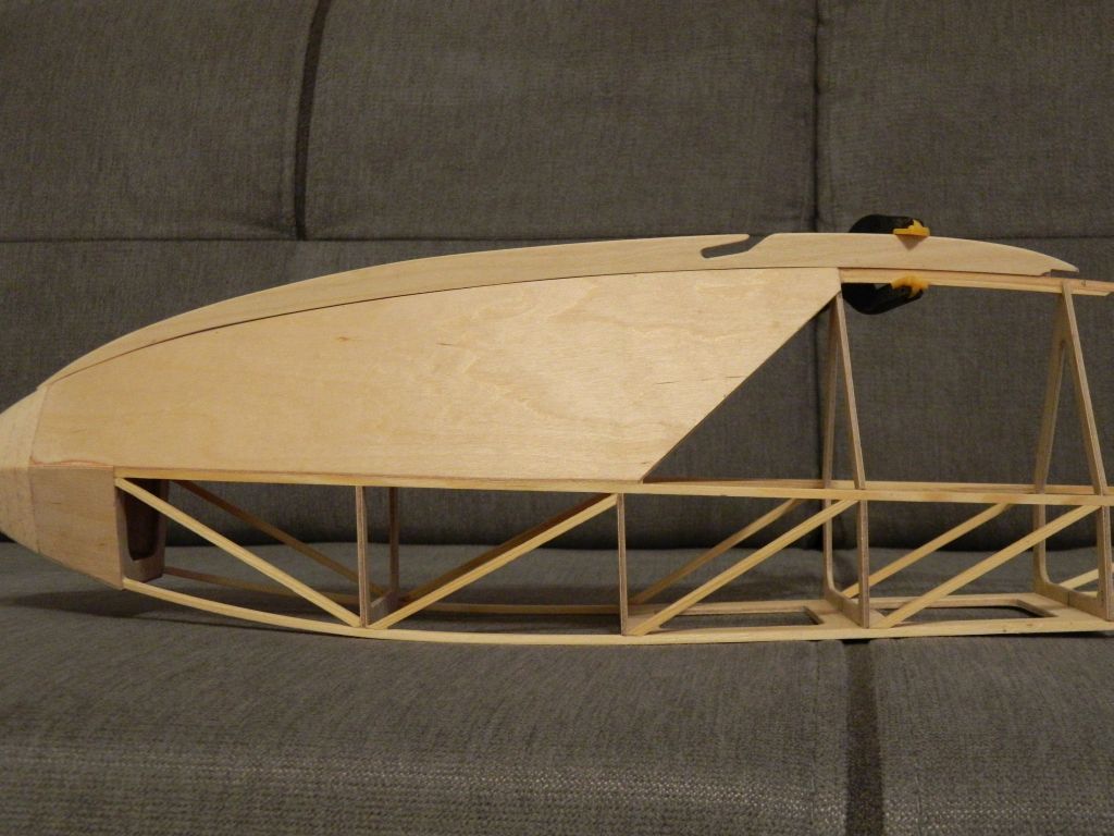

Wykonałem dzisiaj płozę. Została sklejona z dwóch warstw sklejki 2 mm. Przymiarka na sucho. Dołączam odpowiedni plik z szablonem płozy, należy go traktować wyjściowo, dopasowanie do krawędzi kadłuba zabrało mi 2 godziny :( .
Proponuję sprawdzić, czy to czym będziesz impregnował japonkę (np. cellon) nie będzie chciał rozmazywać/deformować wydruku (jeśli tego wcześniej nie robiłeś). Woda na pewno rozpuszcza wydruk z atramentówki a można nią też naciągać pokrycie z japonki...
Lepiej sprawdzić "na sucho" niż zdzierać pokrycie z konstrukcji :|

Spoko :) . Oczywiście, że sprawdzone ;) . Metoda nie mojego pomysłu, na jakimś innym forum wyczytałem. Wodą nigdy nie naciągałem i nie będę naciągał japonki.

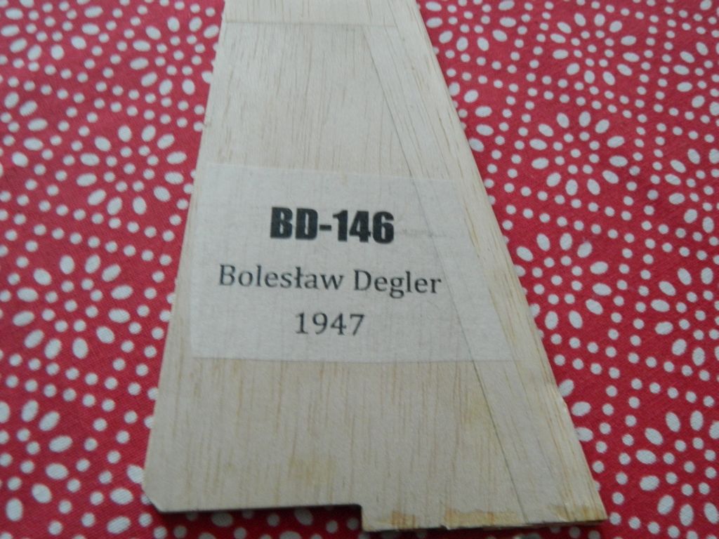

Na zdjęciu przyklejony na cellon wydruk próbny.... :D
Uprzedzając Twoje uwagi, ta smuga po prawej stronie napisu to wynik złego zamocowania japonki do brystolu przed drukowaniem i w efekcie smark z brudnej dyszy drukarki :lol:

No dobra, ster kierunku w japonce i raz przecellonowany, delikatnie. Wkleiłem też dodatkowe kawałki balsy na przejściu kadłub/statecznik pionowy. Japonka barwiona Colorexem /żółty/ firmy "Śnieżka", trochę pigmentu plus woda.

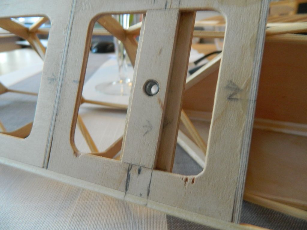

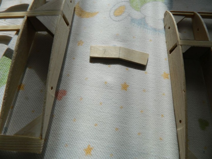

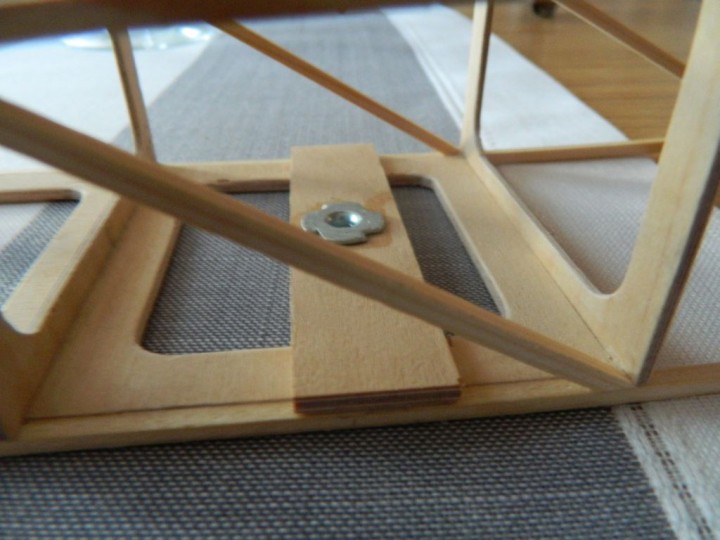

Postanowiłem zmienić system mocowania płata, zamiast gumy, śruba M4 wkręcana w nakrętkę kłową. W między czasie zrobiłem łączniki centro/uszy z dwóch warstw sklejki 1,5 mm.

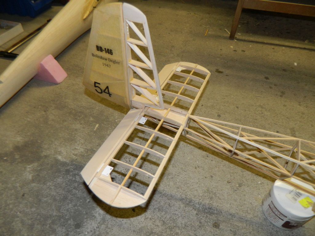

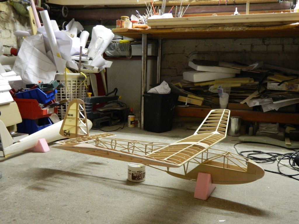

Do zlotu zostało pół roku, mało :o , w razie niepowodzenia z modelem można zbudować jakiś inny :lol: . Zrobiłem brakujący ster wysokości, przymiarka i widok całości. Czas na wyposażenie i oklejanie.

Ładnie to wszystko wygląda, tylko martwi mnie waga całości. Bo sam w sobie to niewielki modelik. Regulaminy pozwalają przeskalowywać modele, co w przypadku szybowców ma znaczenie - wszak max. czas lotu to: pięć minut.
Kostek
Post: 15 lis 2018, o 16:10
Posty: 3815
awiatik pisze:
To co na zdjęciu waży 275 gram. Optymistycznie zakładam wagę do lotu max 500 gram. Optymizm mój wynika z tego, że posiadam bardzo lekki odbiornik 4 kanałowy - jakieś 5 g - serwa Sg51 po jakieś 7 g i lekki pakiet NiMh 4xAAA - 56 g, czyli jakieś 80 g w "mordzie" na poczet balastu. Do tego bardzo oszczędne celonowanie/kaponowanie. Pytanie tylko jak się będzie wyważał ;) . To wszystko przy powierzchni nośnej 22,4 dm^2 dawałoby obciążenie powierzchni nośnej trochę ponad 20 g/dm^2. Nie jest źle :) , tak mi się wydaje. Nie wiem jakie wartości mają podobne modele OLD. No cóż, pierwsze loty wszystko powiedzą. Nadmieniam jeszcze na koniec, że model został powiększony, ale wykonany z takich samych materiałów, tzn takich samych przekrojów, grubości, listew, sklejki. Doszło tylko ok 3 listewki sosnowe 3x3 w kadłubie, trochę sklejki 0.8 mm/chyba/ na przodzie i jedna listwa dźwigara 5x3 w płacie i parę innych pierdół.
