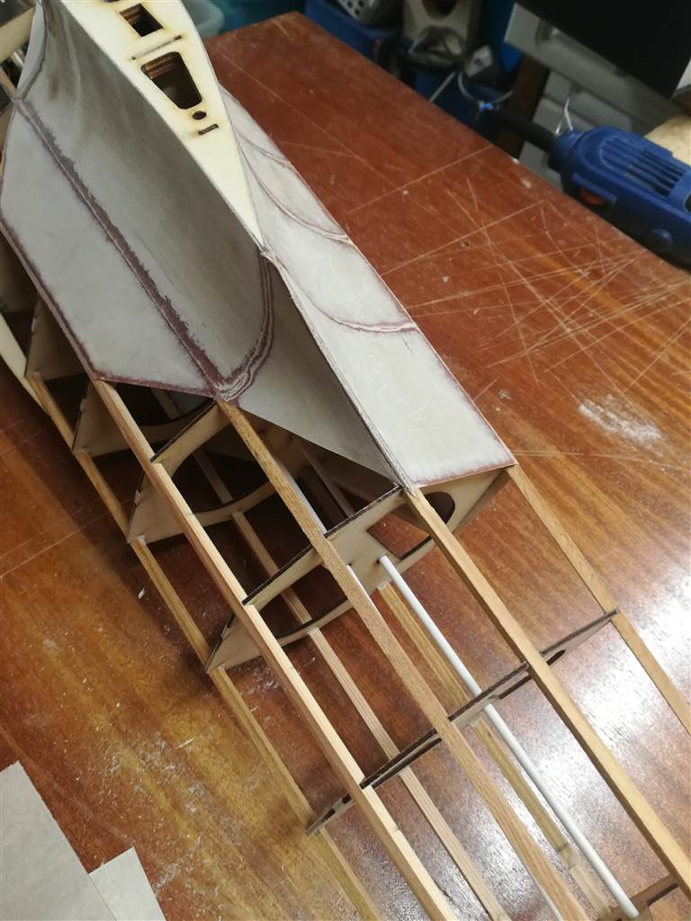

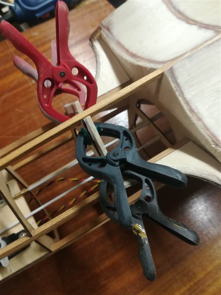

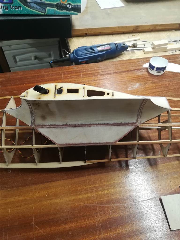

Wręgi w tym modelu są że sklejki 1.5mm więc żeby zwiększyć powierzchnie klejenia doklejam paski balsy 2.5mm (bo taka mi jeszcze została)
resized_IMG_20190430_092527.jpg [ 68.32 KiB | Przeglądany 12138 razy ]

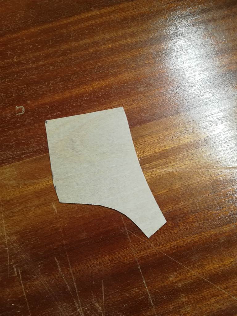

Bryty poszycia trzeba dopasować przed klejeniem bo wikol i żelazko działa ja klej CA powtórek nie ma jak się raz przygrzeje to tak zostaje, jak ktoś woli to może najpierw z kartonu odwzorować kształt brytu, mi było trochę szkoda czasu na to ;)

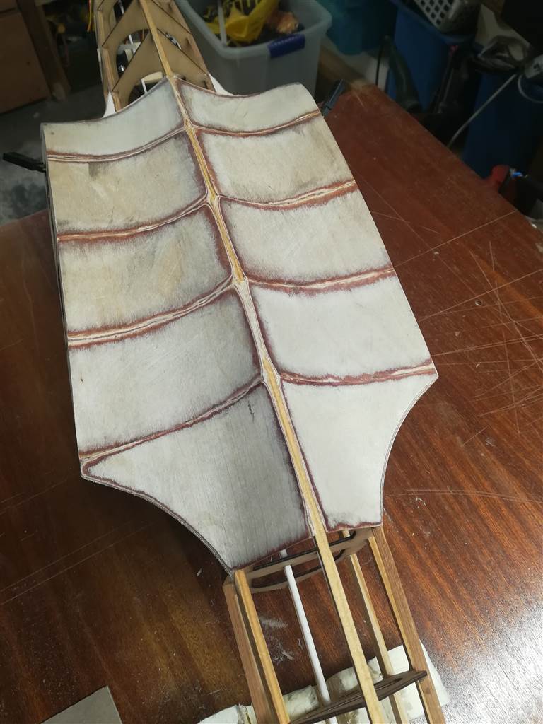

Okleiłem dół centropłata i miejsce trzymania kadłuba, sklejka 0,6 ale robi robotę jak gruby laminat, można naprawdę mocno ściskać i nic się złego nie dzieje.
resized_IMG_20190430_091752.jpg [ 100.36 KiB | Przeglądany 12138 razy ]
resized_IMG_20190430_091742.jpg [ 96.97 KiB | Przeglądany 12138 razy ]

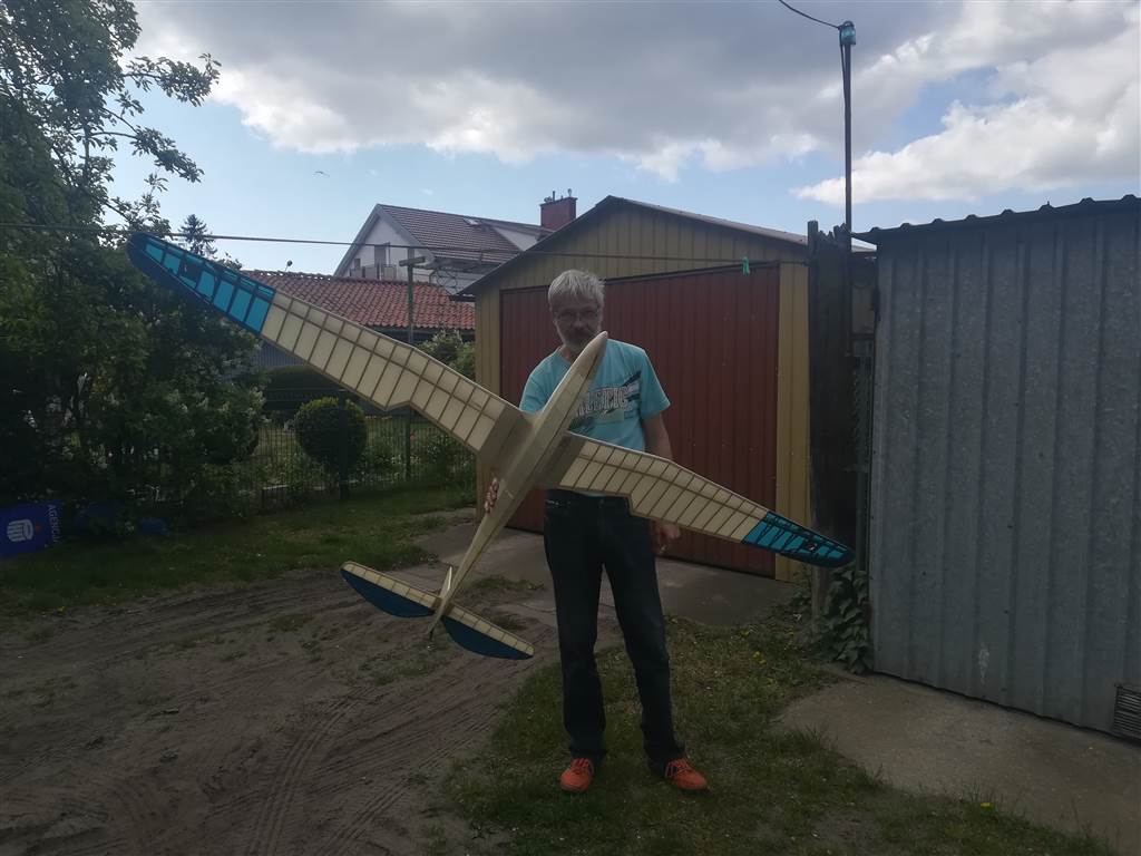

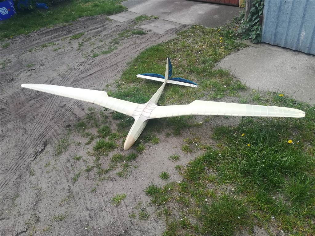

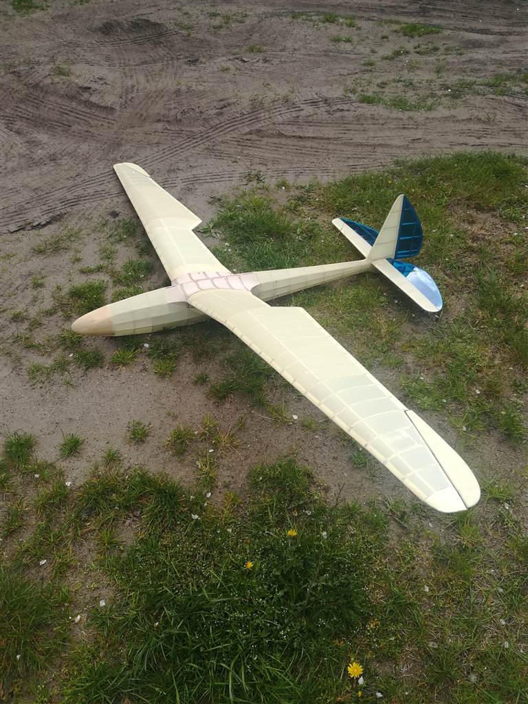

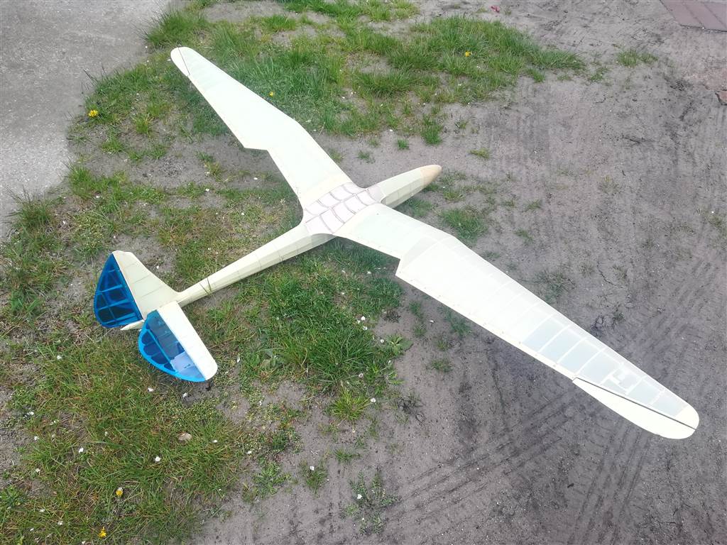

Okleiłem kadłub zabawy z tym co nie miara i nie bardzo mi się to podoba jak wyszło, ale na razie zostaje jak jest później zakupie folie i okleję jeszcze raz. Teraz muszę pobawić się napędami sterów, wyważyć go i zobaczyć czy poleci ;) raz na pewno :lol: Martwi mnie tylko wiotkość ogona - skręca się. Miałem nadzieję, że folia go usztywni ale nic z tego, no cóż trzeba będzie wymyślić coś innego (może oklejenie sklejką 0,6mm dwóch sekcji wręg w ogonie zadziała lepiej) co wy na to ?

Post: 5 maja 2019, o 17:59
Posty: 285
Super się prezentuje. Gratulacje.

Fajnie wyszło :)
Centropłat będziesz malował? Czy zostawisz taką sklejkę?

Piter, ale zarosłeś.... :shock: :lol: .
Piękny model :D . Co do wiotkości daj parę listewek w środku po skosie, będzie lepiej. Tak zrobiłem w BD-146.

Milo bo czasu nie było na golenie przy modelu siedziałem :lol: listewki próbowałem wsadzić ale przez bowdeny nie ma jak, dlatego myślałem o sklejce .
Tomek centropłat nie oklejony bo po prostu zabrakło foli :oops: mam jakieś ścinki i chyba tym okleję na razie.

Kawał modelu! Piękna robota :D
Sklejka na pewno usztywni konstrukcję. Same dwie ostatnie sekcje mogą być niewystarczające... Złap kadłub w centralnej części i skręcaj ogon - jeśli zrobisz to przy jakiejś listwie, zobaczysz od którego miejsca kadłub nie jest wystarczająco sztywny. Może zamiast sklejki, na zewnętrznym obrysie zastosować wyratowania z cienkich listewek między wręgami? Ja zapewne zaczął bym od górnej i dolnej podłużnicy, robiąc wyratowania w kształcie litery V, począwszy od ogona, pierwsze trzy sekcje i zobaczyć czy poprawa jest wystarczająca...
