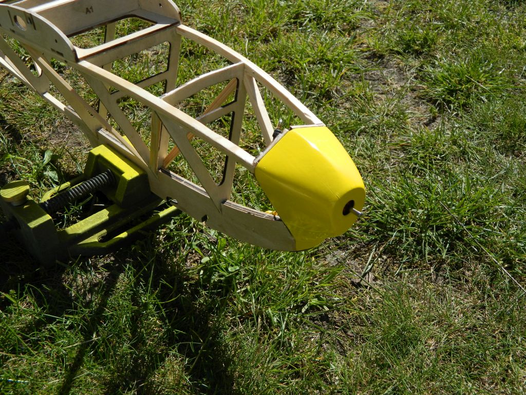

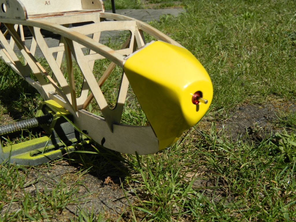

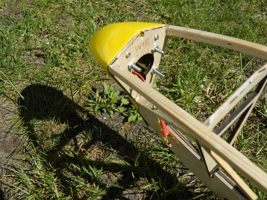

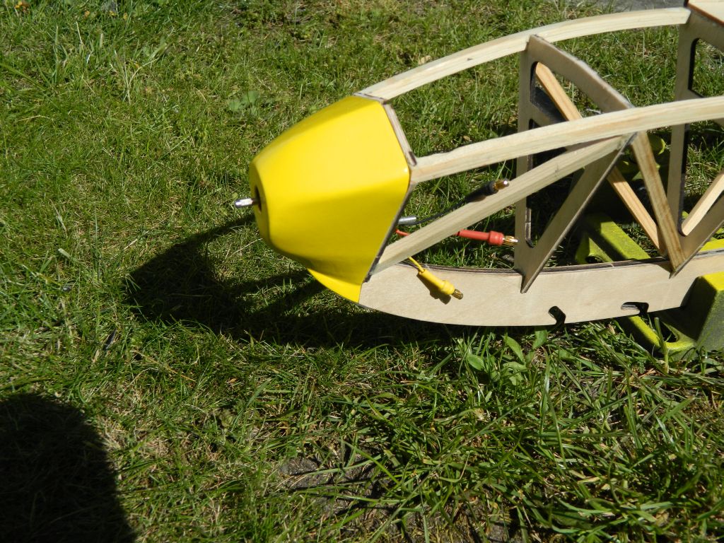

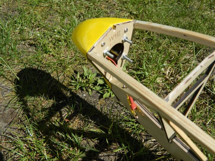

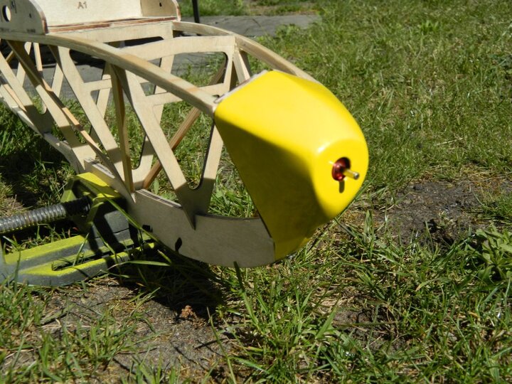

Kilka dni pracowałem nad maską silnika. Wymaga jeszcze dopieszczenia, ale już jest w miarę funkcjonalna.
DSCN6597.jpg [ 315.13 KiB | Przeglądany 9520 razy ]

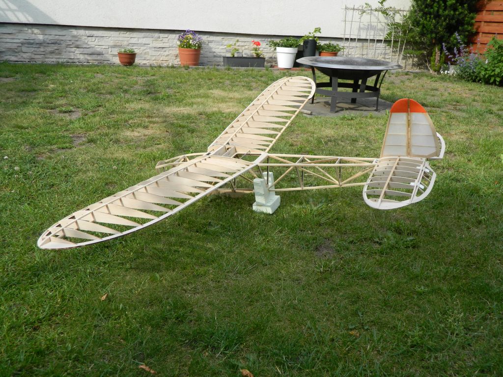

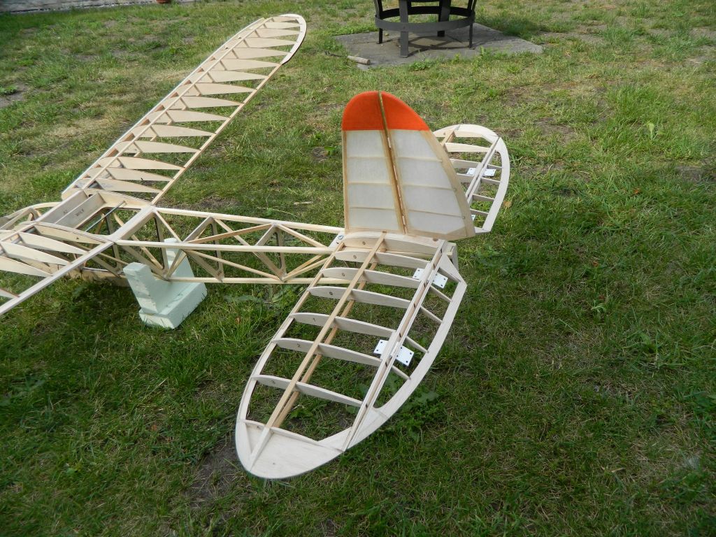

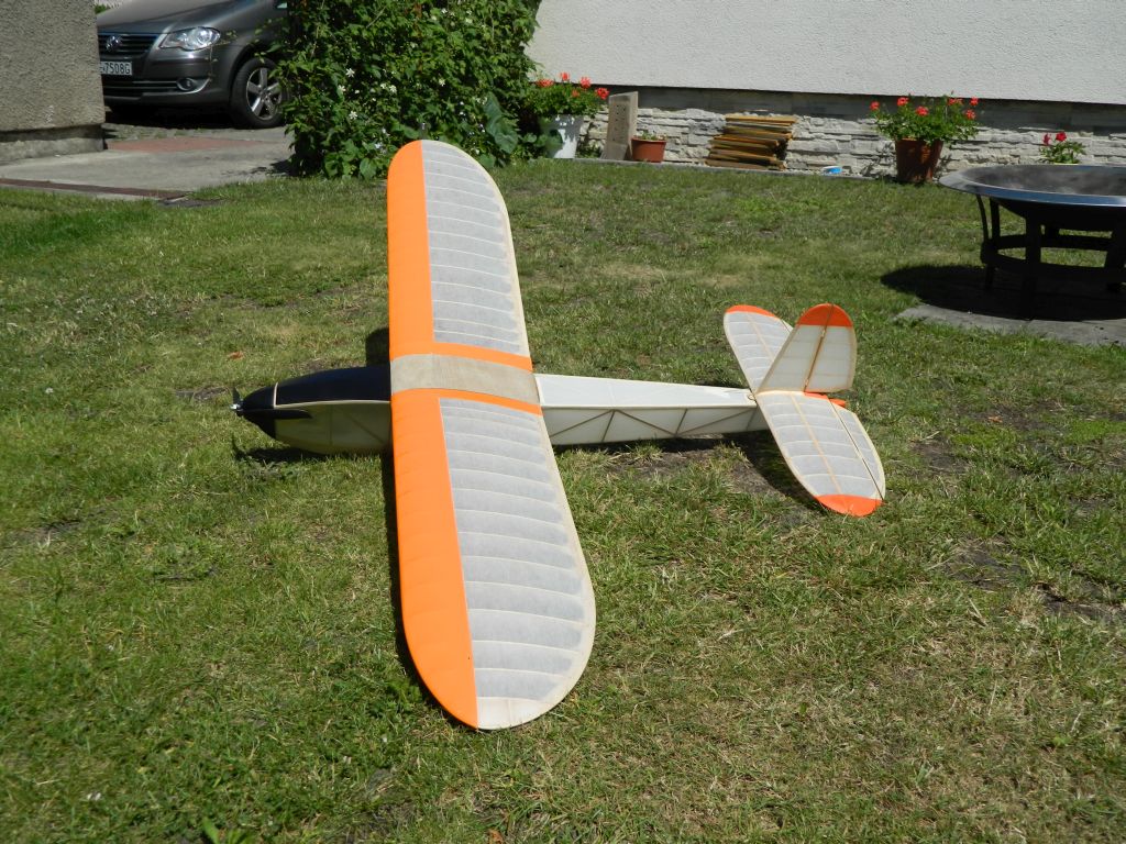

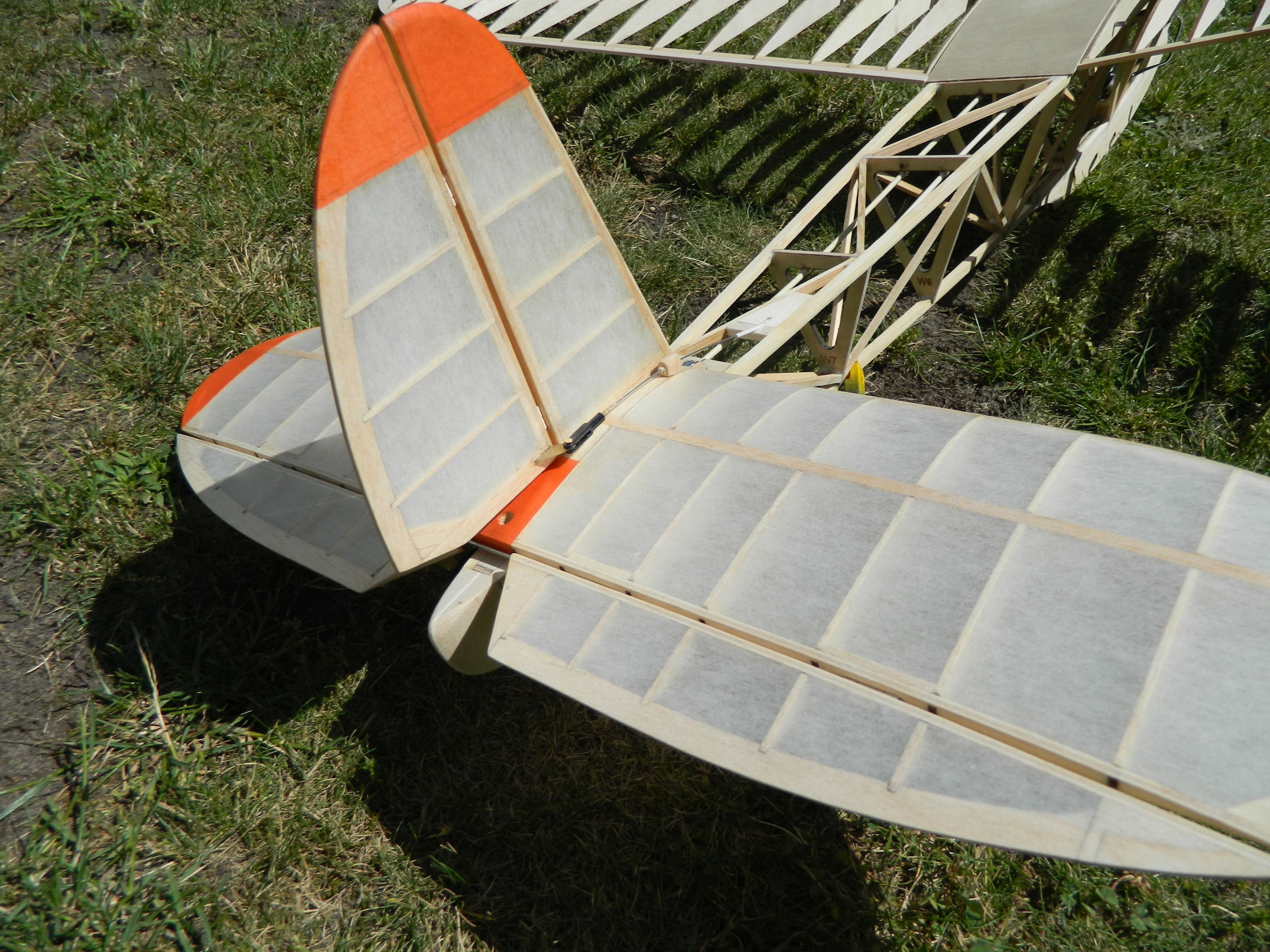

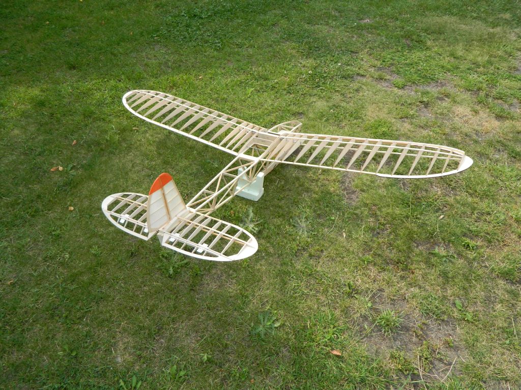

Moje pierwsze doświadczenia z vliesem, materiałem pokryciowym. Okleiłem statecznik pionowy i ster kierunku. Bardzo cienki materiał, podobnie jak japonka. Okleja się właściwie tak samo z tym wyjątkiem, że po przyklejeniu po krawędziach na cellon, naciągamy żelazkiem, następnie celonujemy. Jedyna wada to brak możliwości barwienia wliesu, tzn można ale podczas celonowania/przyklejania kolorant/barwnik zostaje na pędzlu. Kolory na pionie to japonka.
DSCN6616.jpg [ 267.29 KiB | Przeglądany 9376 razy ]

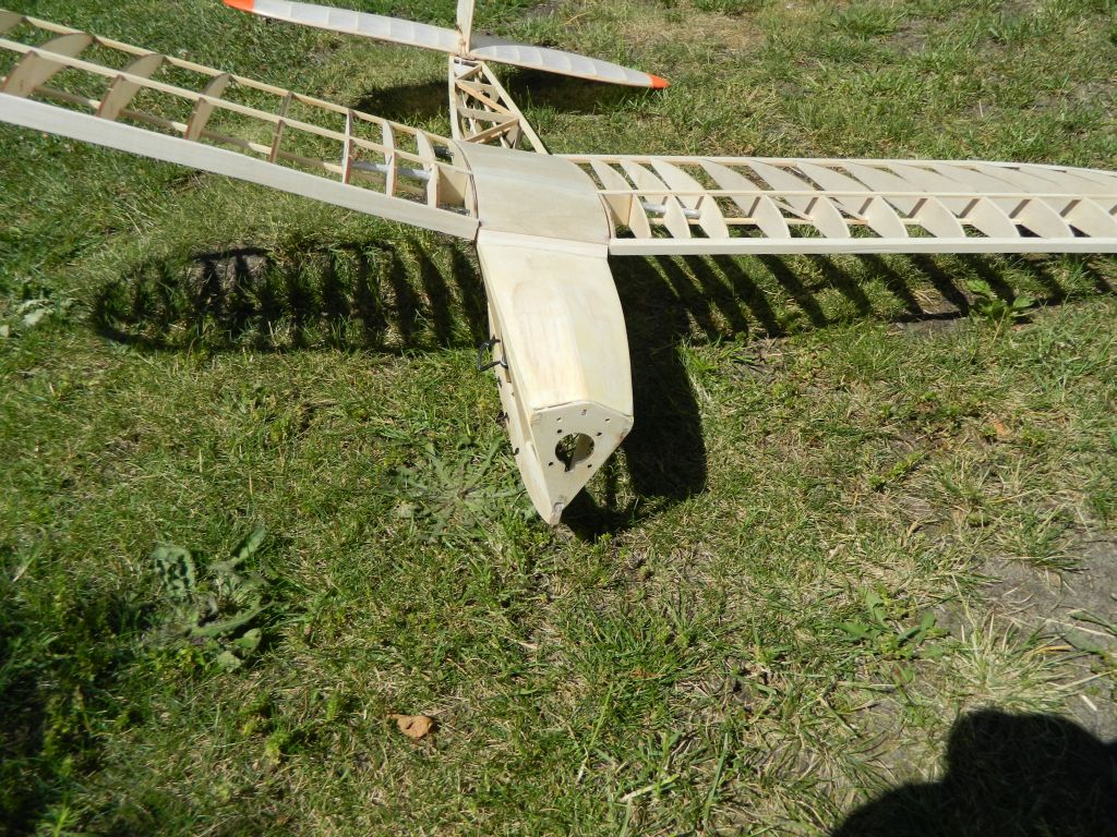

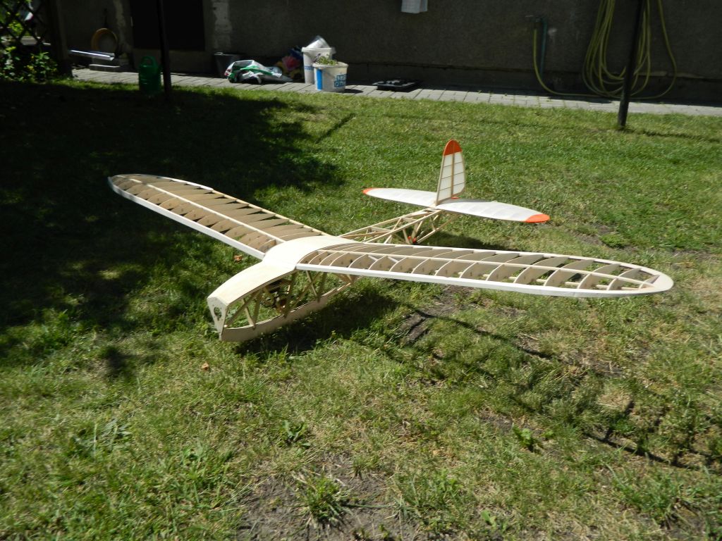

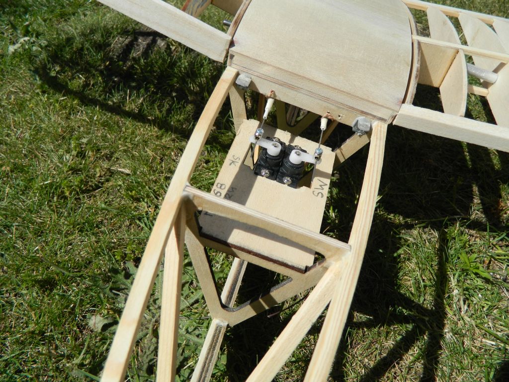

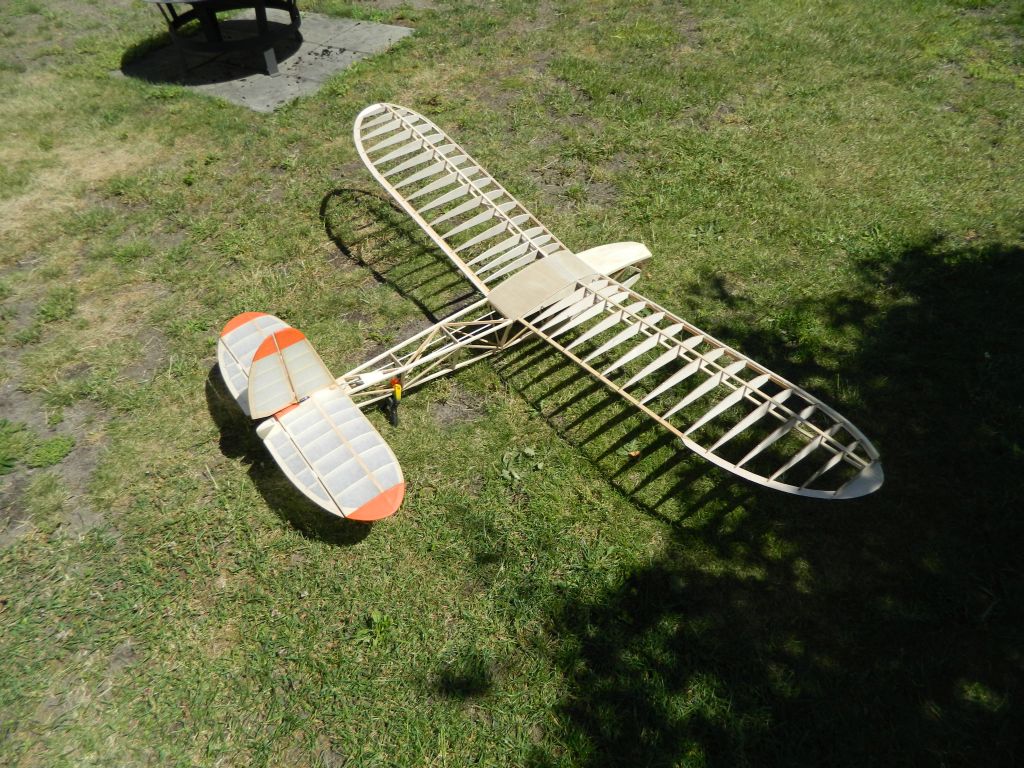

Kadłub właściwie gotowy do oklejania. Stery podłączone do serw, usterzenie oklejone vliesem. Biorę się za skrzydła.

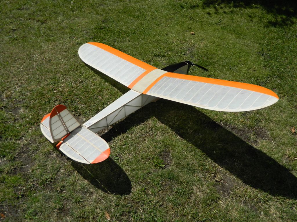

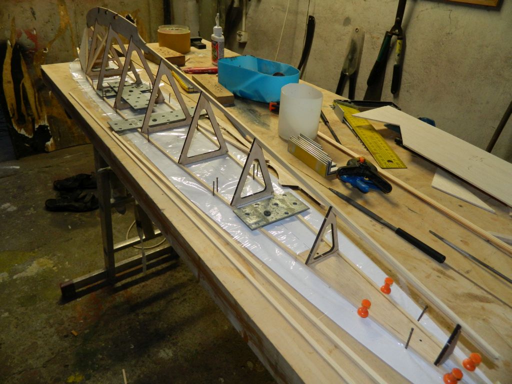

Model gotowy do oblotu. Kilka liczb i uwag przed pierwszym lotem. Waga do lotu 890 g co dało ok 30,3 do 30,5 g/dm^2. Dużo :? , moim zdaniem. Ale o tym trochę później. Plusem jest to że wyważył się bez balastu dodatkowego - środek ciężkości wyliczony z programu to 83-100 mm od KN. Wyważałem na 83/85 mm. Silnik Ray 2826 , regulator 20A, pakiet 2S 1300mAh, śmigło/łopatki 10x6, serwa Kavan 9g. Kadłub oklejony Koweralem, skrzydła do dźwigara folia Kavan pomarańczowa, dalej Vlies. Stateczniki Vlies pomarańcz to japonka.
Model "przekombinowany", tak czasem bywa jak rysuje się na "ekranie". Zbyt grube podłużnice sosna 6x6, wręgi ze sklejki 3 mm plus masywne rozpórki. Mega w wyglądzie, gruba płoza - trzy warstwy sklejki 3 mm. Nie będę się "biczował" nad przyjętymi rozwiązaniami konstrukcyjnymi. Jest jak jest, zobaczymy jak będzie latał. Biorąc pod uwagę nasze, żuławskie warunki pogodowe - wiatr i silna turbulencja - może się to okazać plusem. Tak czy inaczej szybowiec o miłej dla oka zwartej sylwetce, przypominający trochę przedwojenne szybowce. Patrząc na niego ma się wrażenie że jest "mocny" wręcz niezniszczalny :P .
Już w trakcie budowy przerobiłem formatki, odchudzając większość elementów: podłużnice 4x4, płoza 3 mm, wszystkie sklejkowe części ze sklejki Ceiba - jest o połowę lżejsza od lotniczej. Mam gotową do cięcia udoskonaloną wersję modelu.
Pakuję graty do samochodu i jadę na lotnisko.

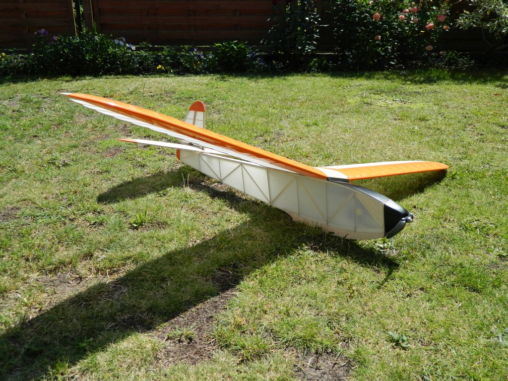

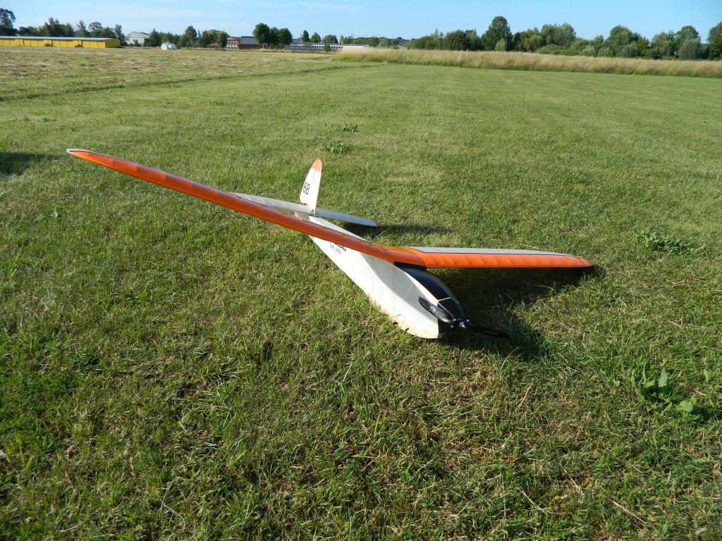

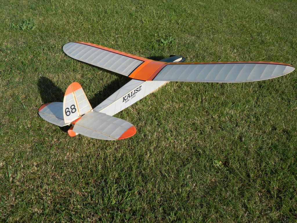

Model poleciał ;) . Próby w locie trwały przez ostatnie cztery dni. Były dla mnie nieustanną huśtawką nastrojów. Ale od początku.
Po pierwszym dniu mogłem tylko powiedzieć, że szybowiec lata i da się nim sterować. To wszystko. Kompletnie nietrafiony napęd, dający tylko minimalne wznoszenie. Do tego źle dobrane kąty skrzydeł i usterzenia - latanie tylko na maksymalnym trymie na ogon - zupełnie mnie rozczarowały. Doraźne polowe zmiany kątów w pewnym stopniu poprawiły sytuację, ale kicha jest totalna. Po powrocie z lotniska pomiary kątów, i nie wiem dlaczego, wyszło, że było zero :cry: . Poprawiłem.
Dzień drugi. Zmieniłem pakiet na 3S. Jest lepiej, ale to nie jest to. Udało mi się polatać na termice. Szybka decyzja po powrocie do domu. Kupuję mocniejszy silnik i sprawniejszy pakiet, tzn o wyższym C. Ze względu na to, że silnik zakupiony jest cięższy - Kavan 2830 1000kV - od dotychczasowego, pakiet kupiony wybrałem lżejszy - Kavan 3S 850 mAh 30-60 C . Wymieniam regulator na Ray 30A. Wyważam z aktualnym wyposażeniem, na około 95/100 mm od kn.
Dzień trzeci. Z wyżej opisanej konfiguracji jadę na lotnisko. Jest dużo lepiej. Zaczyna cieszyć ;) . Wznoszenie w miarę, szybuje stabilnie, nie "pędzi" choć sama aerodynamika modelu to raczej bliżej samolotu niż szybowca. Całkiem sprawnie radzi sobie z wiatrem, zupełnie jak nie "oldek" :lol: . Udało mi się pokręcić w kominach, całkiem przyzwoicie sobie radził. Model jest szybki, czego mogłem się spodziewać po wyliczonym obciążeniu powierzchni nośnej. Zaczynam się "bawić" lataniem , można zmieniać zakresy wychyleń sterów, walczyć na termice, jestem już umiarkowanie zadowolony ;) .
Dzień czwarty. Rano jest paczuszka z MMax. Wymiana gratów w środku. Loty na silniku nabrały dynamiki, wznoszenie bardzo efektywne i szybkie. Loty na "pół gazu" dają mnóstwo radochy, szczególnie kilka metrów nad ziemią :P .
Trzeba usiąść do komputera i przeprojektować szybowiec. Zupełnie bezkrytycznie rysowałem z zerowymi kątami natarcia. Dlaczego? Nie wiem i nie odpowiem Wam. Teraz lata w zależności od pakietu w wadze do lotu od 890 do 925 gram. To jest sporo za dużo. Myślę że można zejść o jakieś 200 gram niżej. Zobaczymy. "Kalisz" otrzymał odpowiedni zestaw napisów. Dwie fotki z dzisiaj zrobione na lotnisku.

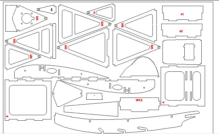

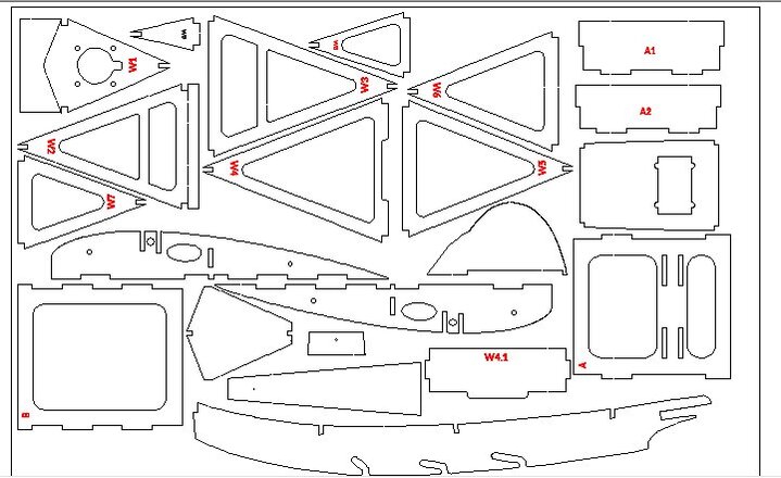

Model jest bardzo intensywnie eksploatowany. Pisałem wcześniej, że będzie druga wersja kadłuba. Zdecydowanie "odchudzona". W nowej wersji wprowadziłem kilka zmian.
Najważniejsza to kąt zaklinowania skrzydła /teraz jest 2 st/, zmiana przekroju podłużnic na 4x4, dolnej na 3 mm. Płoza też 3 mm. Zastąpienie sklejki lotniczej 3 mm sklejką Ceiba /dwa razy lżejsza/ i parę innych drobnych zmian. Formatka gotowa, w przyszłym tygodniu oddam do cięcia.

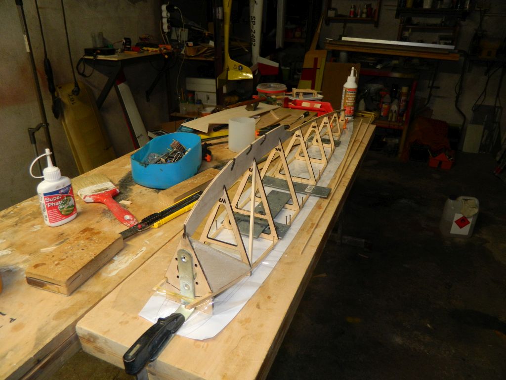

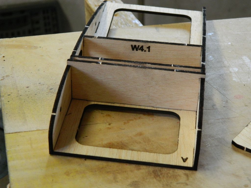

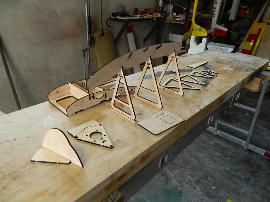

Wczoraj odebrałem wycięte elementy nowej wersji kadłuba szybowca. Jest kilka pomyłek na formatkach, ale nie wpływają one na montaż. Już poprawione.
Sklejka Ceiba wycinała się dobrze, jednak obszary tam gdzie słoje sklejki są poprzeczne do części, to obszary bardzo wiotkie, mało stabilne podobnie jak w sklejce balsowej.
Na zdjęciach to co zrobiłem dzisiaj.
