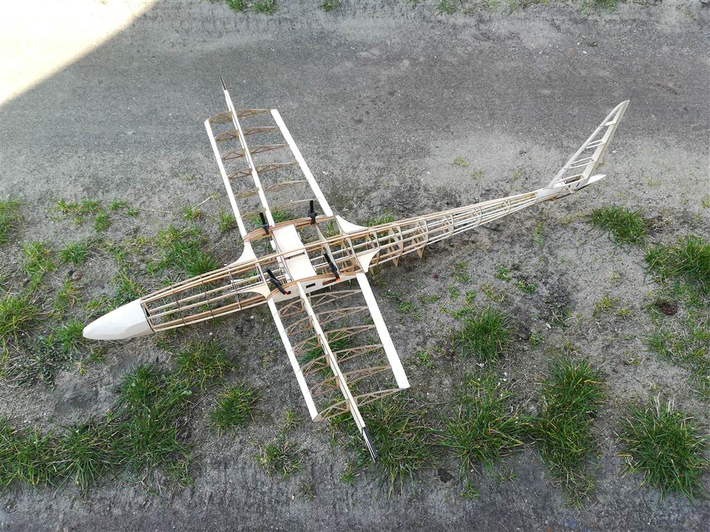

Piotrze, buduj Niebieskiego Ptaka. Do maja niedaleko.
To fakt czasu mało i szybko ucieka ale nie obijam się i prace przy modelu ciągle trwają ;)

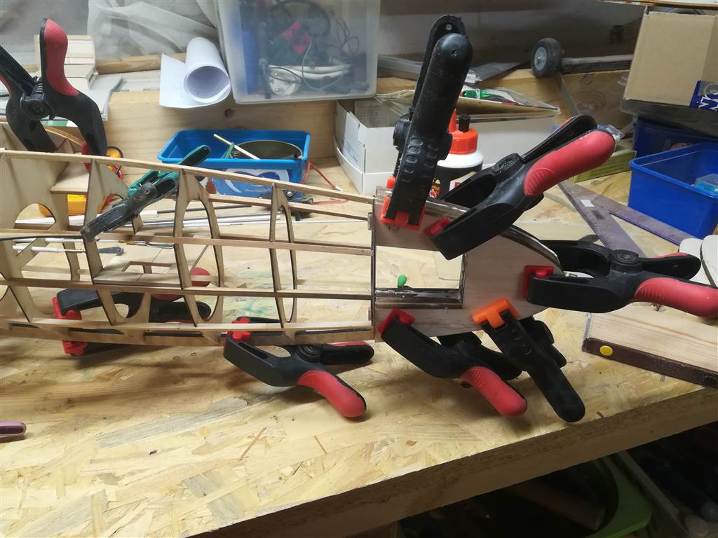

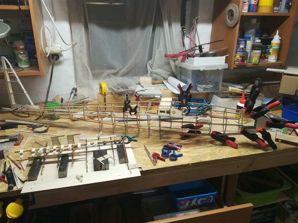

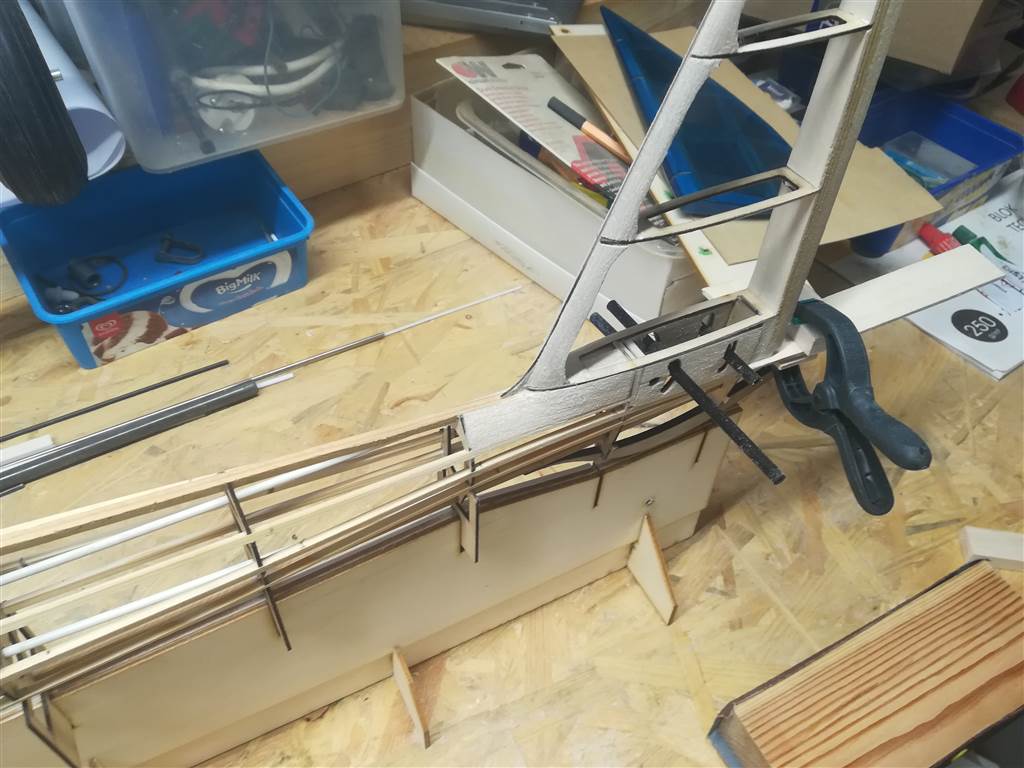

Pionowy wklejony i przejście z kadłubem
resized_IMG_20190330_141257.jpg [ 94.07 KiB | Przeglądany 10728 razy ]

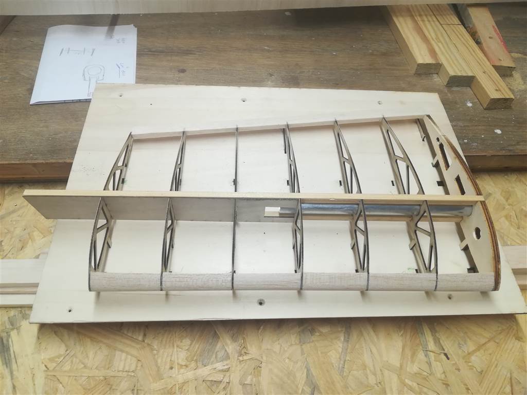

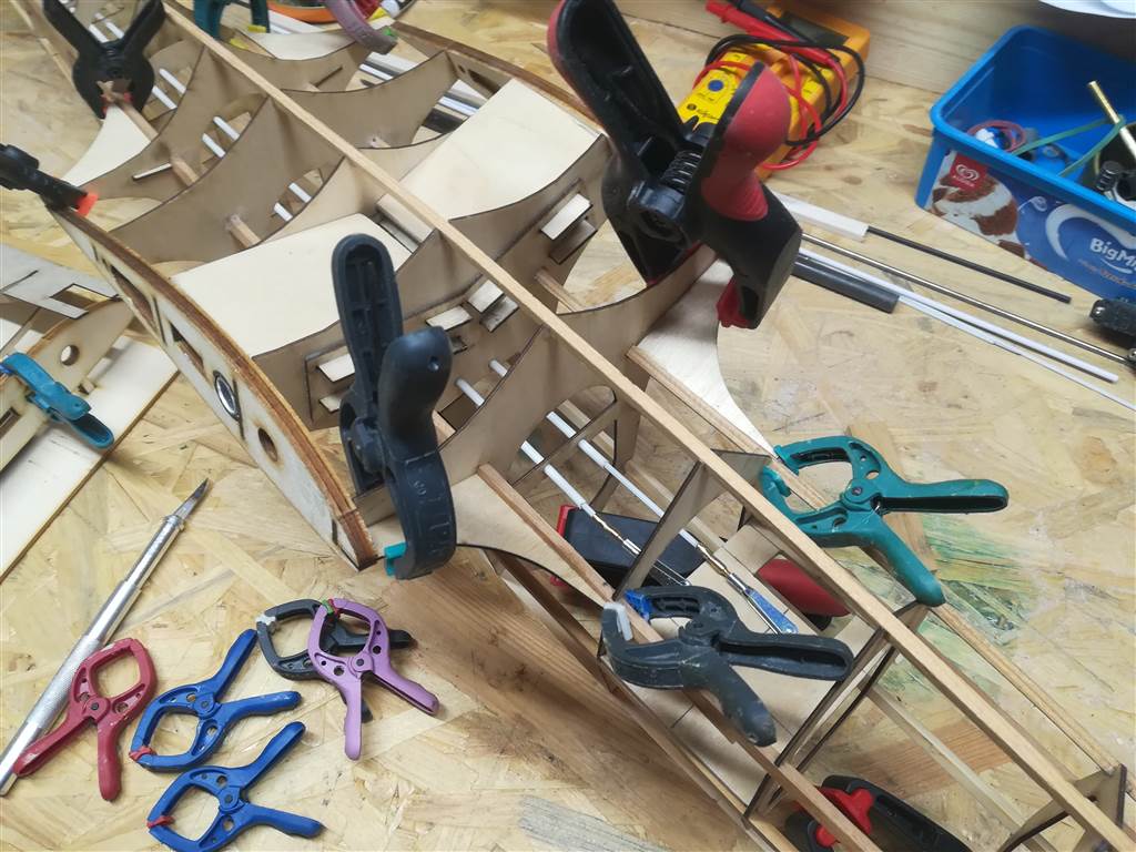

Część przykadłubowa połówki płata
resized_IMG_20190330_141243.jpg [ 76.26 KiB | Przeglądany 10728 razy ]

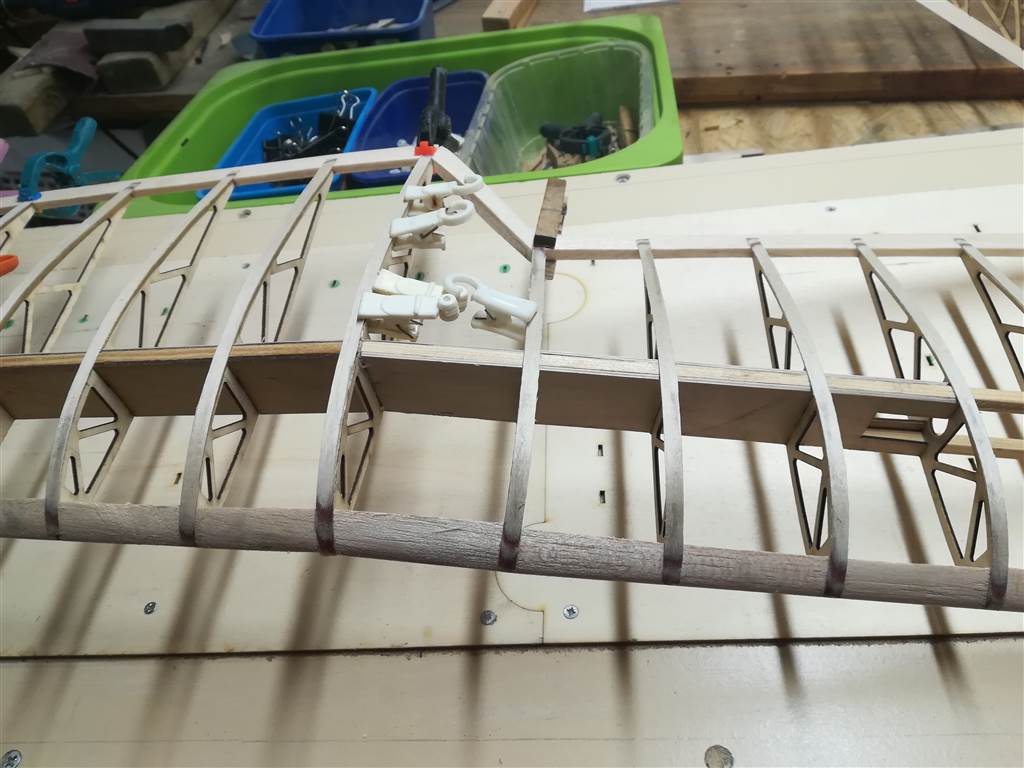

A tu druga część płata się klei :D
resized_IMG_20190330_141139.jpg [ 91.8 KiB | Przeglądany 10728 razy ]

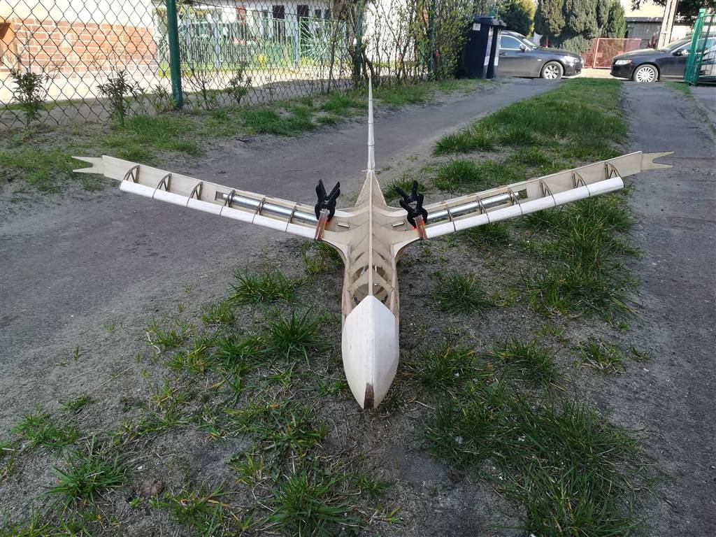

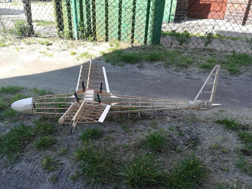

Ptaszek dostanie dzióbek :)
resized_IMG_20190402_203145.jpg [ 98.19 KiB | Przeglądany 10676 razy ]
Doklejone przejścia na natarciu i spływie
resized_IMG_20190402_203156.jpg [ 120.3 KiB | Przeglądany 10676 razy ]
Kadłub zdjęty już z podstawy montażowej
resized_IMG_20190402_203216_1.jpg [ 103.87 KiB | Przeglądany 10676 razy ]

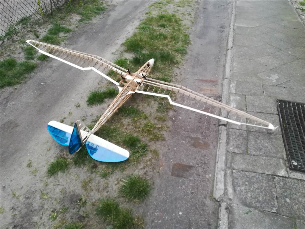

Podoba mi się w tym ubarwieniu :), niebieski to folia transparent reszta to oracover antik, poszedłem trochę na łatwiznę z tą folią ale to z braku czasu (dlatego nie papier japoński) do maja coraz bliżej :? a pracy przy nim jeszcze dużo.
Jak chcesz go wynieść w powietrze? Tradycyjnym holem?
Tylko i wyłącznie hol :), ale jak ktoś chciał by go sobie zbudować i wsadzić napęd to miejsca jest w dziobku dużo ;)

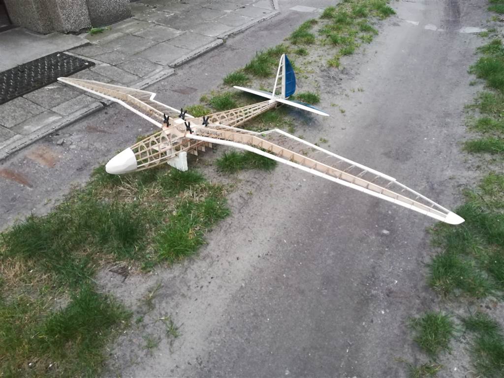

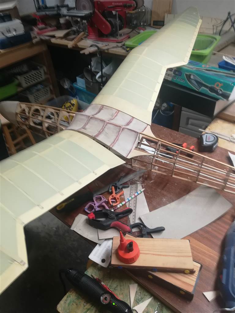

Ptaszek dostał skrzydełka :D , jeszcze tylko nakładki na żeberka, lotki.
resized_IMG_20190411_191027.jpg [ 114.98 KiB | Przeglądany 10553 razy ]
resized_IMG_20190411_190955.jpg [ 111.91 KiB | Przeglądany 10553 razy ]
resized_IMG_20190411_190910.jpg [ 134.98 KiB | Przeglądany 10553 razy ]

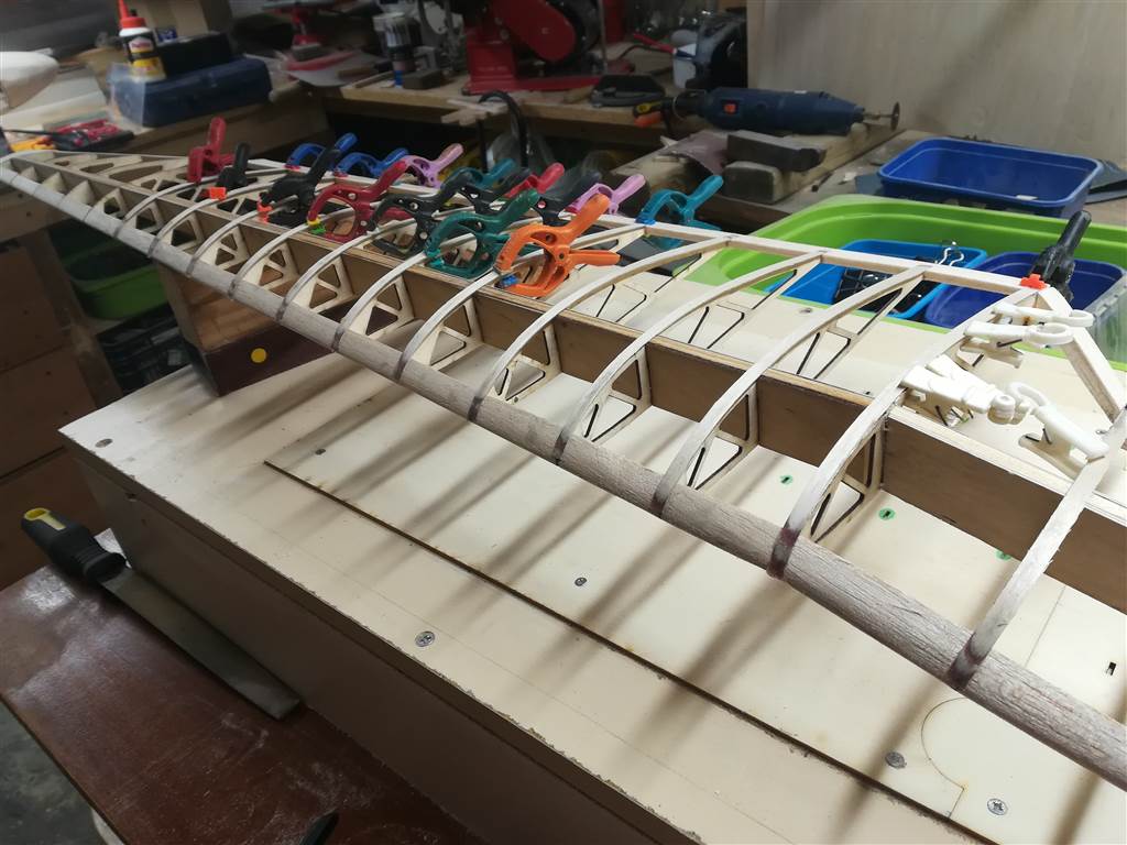

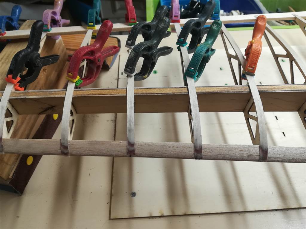

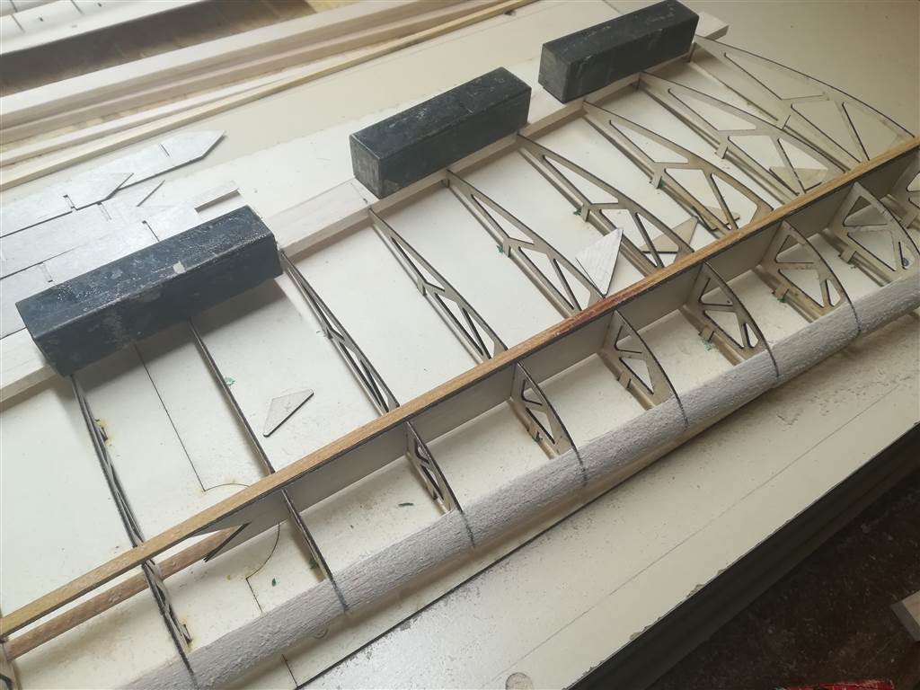

Kleje nakładki na żeberka, sklejka 0,6 mm szer. 5mm:
resized_IMG_20190414_171939.jpg [ 83.96 KiB | Przeglądany 10498 razy ]
resized_IMG_20190414_171948.jpg [ 82.83 KiB | Przeglądany 10498 razy ]
resized_IMG_20190414_171955.jpg [ 94.08 KiB | Przeglądany 10498 razy ]

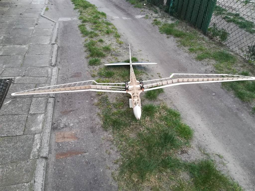

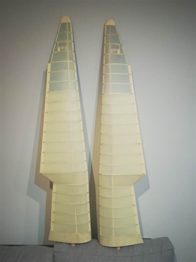

Zajączek przyniósł zrobione skrzydełka :D Wesołych świąt Wszystkim :)
resized_IMG_20190422_203720.jpg [ 33.24 KiB | Przeglądany 10225 razy ]
resized_IMG_20190422_203754.jpg [ 36.65 KiB | Przeglądany 10225 razy ]

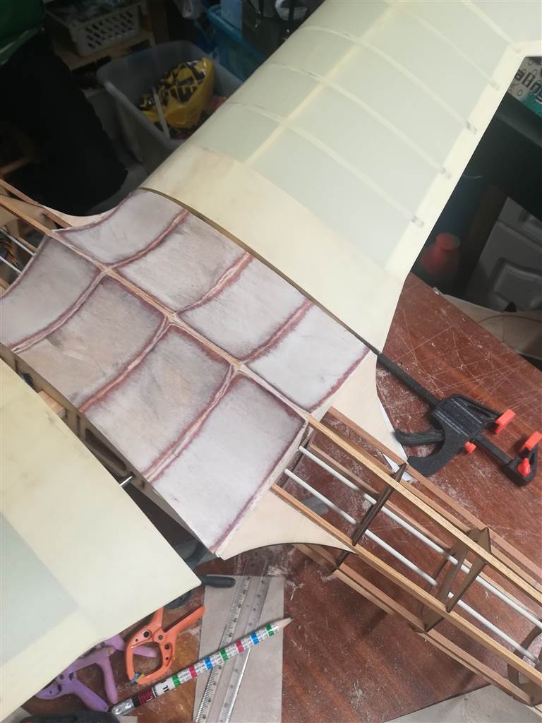

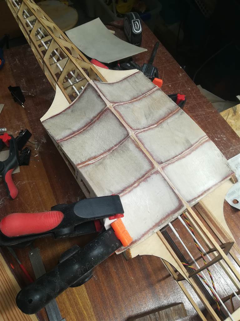

Nadszedł czas na centropłat. Sklejka 0.6 mm, wikol i żelazko w rękę. Efekt jak widać :)
resized_IMG_20190426_153934.jpg [ 100.53 KiB | Przeglądany 10180 razy ]
Jutro powalczę z natarciem i spływem:
resized_IMG_20190426_181754.jpg [ 82.24 KiB | Przeglądany 10180 razy ]
resized_IMG_20190426_181808.jpg [ 81.1 KiB | Przeglądany 10180 razy ]
