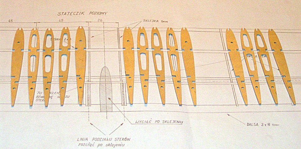

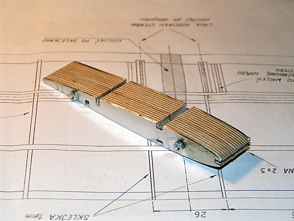

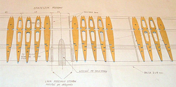

Wakacje minęły, więc czas na małe dłubanko ;) Na pierwszy ogień zmian poszły stateczniki. Żeberka wykonałem w bloczku za sklejki 1mm. Szablony z blachy duralowej 1,5mm.
2.JPG [ 164.49 KiB | Przeglądany 7080 razy ]
Po rozłożeniu bloczka część żeberek wyażurowałem. Tak wyglądają gotowe do dalszych działań.

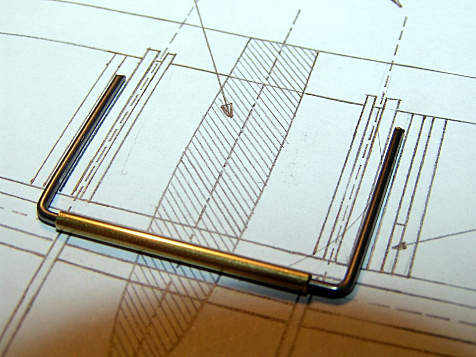

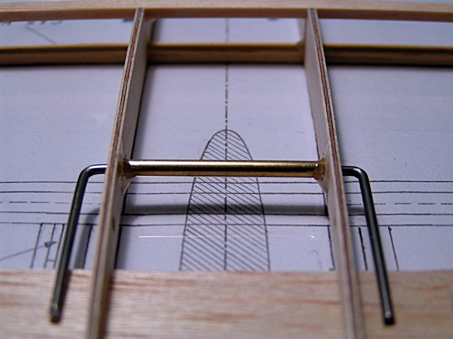

Wykonałem jeszcze łącznik sterów poziomego. Materiał do drut stalowy 1mm i rurka mosiężna 2mm. Całość będzie wklejona w dwa środkowe żeberka statecznika.

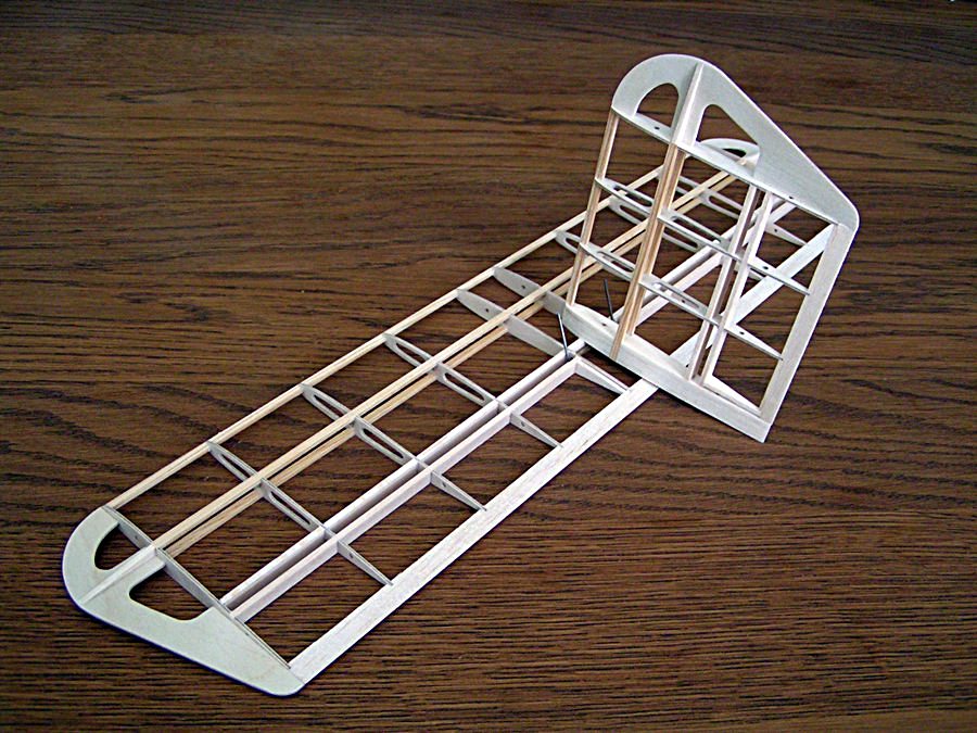

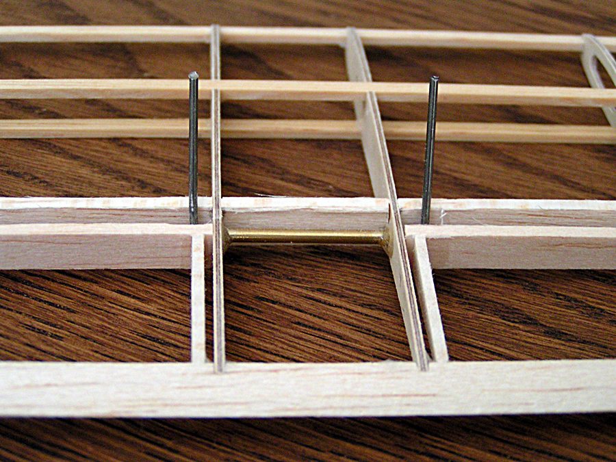

Troszkę postępów w pracach. Wiem wiem, słabo, wolno, Ale... jak to powiedział klasyk, gdy mu samochód za dach podnosili... ("Nie ma róży bez ognia", duży fiat, etc... polecam!!! :lol: ) zdanżam" :lol: Inny, obecnie, mówi, że "żółw powolny, ale zawsze zdąża... :lol: . Ale bardziej ku tematowi ;) Po zrobieniu żeberek przyszedł czas na złożenie całości. Najpierw złożyłem część środkową poziomego - tam, gdzie przewidziałem łącznik połówek sterów:
1.JPG [ 119.93 KiB | Przeglądany 7013 razy ]
Później jak zwykle - uzupełnianie, przymiarki, doklejanie... No w sumie wyszło tak:
2.JPG [ 180.18 KiB | Przeglądany 7013 razy ]
Tu proszę o wyrozumiałość - pewne odstępstwa od wrażeń estetycznych zostaną usunięte po rozdzieleniu całości na stateczniki i stery ;) .

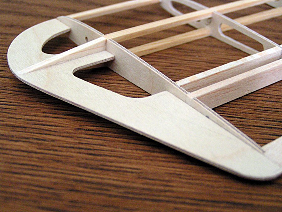

3.JPG [ 224.53 KiB | Przeglądany 7013 razy ]
Jakie są zmiany...

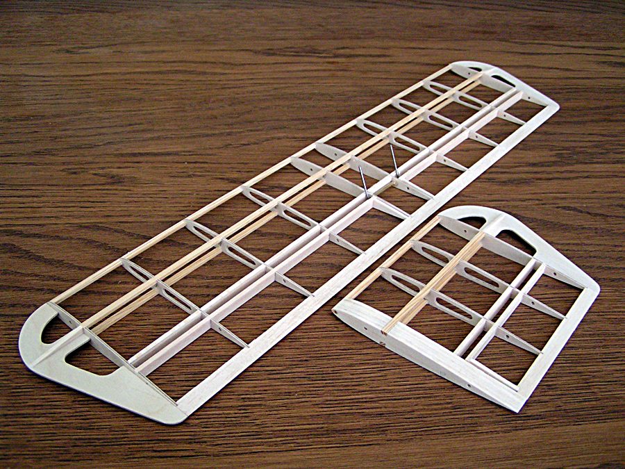

4.JPG [ 158.79 KiB | Przeglądany 7013 razy ]
Przede wszystkim użyłem sklejki 1mm. Na żeberka i zakończenia płatów. W ogólnym, że tak powiem odczuciu, wyszło lepiej. Prostsza jest obróbka (szlifowanie całości), "struktura" całości nie jest tak delikatna, jak w zastosowaniu balsy. Co do zmian konstrukcyjnych, to tylko żeberka wykonane ze sklejki (1mm), zakończenia ""płatów" również. Reszta, czyli dźwigarki przy podziale ster - statecznik oraz spływ - bez zmian (balsa 2mm). No i jeszcze jedna ważna sprawa - w "pionowym" dodałem jedno żeberko, w "poziomym" dwa. Trzeba zerknąć na poprzednie fotki. Poza tym zrezygnowałem z wypełnień balsowych między dźwigarami. Jak wygląda spraw wagowo... . No cóż. W wykonaniu "balsowym" poziomy "ważył" 11 gram, teraz jest 14. Niby nie jest dużo. Ale... No dla mnie ważne jest to, że przy zastosowaniu sklejki można to wykonać bardziej precyzyjnie, bez obaw o przeszlifowanie czy coś...
I jeszcze mała przymiarka...
5.JPG [ 196.79 KiB | Przeglądany 7013 razy ]
