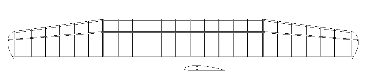

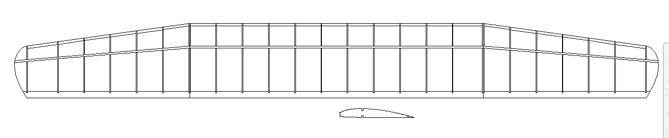

Poprawiony płat w całości....rozpiętość "na płasko" 1030 mm, cięciwa 120 mm, końcówka 80 mm, wznios końcówek 14 st, rozpiętość skrzydeł ze wzniosem 1012 mm.
BD146 płat2.jpg [ 63.65 KiB | Przeglądany 12645 razy ]
Post: 7 lis 2014, o 17:13
Dałem kiszkę w poprzednim rysunku, złe rozstawy żeberek, niejednakowe i niesymetryczne w części centropłata :oops: . Poprawiłem, teraz jest wszystko ok. Żeberka wpuszczone są 2 mm w listwę spływu.
DB146płat3.jpg [ 55.73 KiB | Przeglądany 12620 razy ]

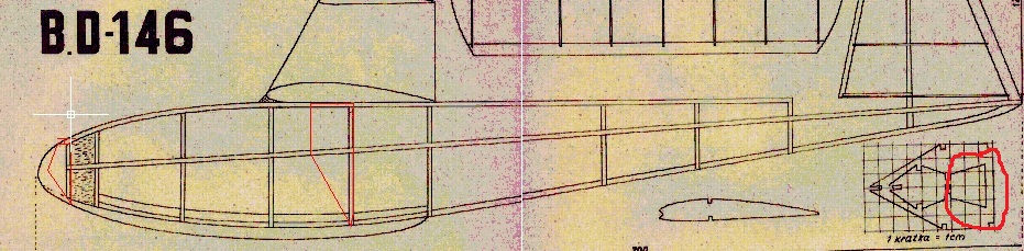

Potrzebuję pomocy.....już miesza mi się w oczach, pomóżcie w jednej sprawie......chodzi o przekroje kadłuba, niby wszystko jasne, ale gdzie ma być, do czego służy element zaznaczony na skanie na czerwono. Udało mi się dopasować przekroje z planów /czerwone półwręgi/, ale nie wiem co zrobić z tym dzyndzlem :oops: .
BD146 kadłub-wręgi.jpg [ 133.61 KiB | Przeglądany 12530 razy ]
Post: 5 sty 2015, o 21:29
Posty: 285
Milo - nie chcę Cię wprowadzić w błąd ale gdy zaczynałem moje "modelarzenie" ( 78-79) takie przewężenia kadłuba były bardzo powszechne w naszej modelarni.
Chodziło o ułatwienie trzymania szerokiego kadłuba modelu by chwyt był pewny a wyrzut silny.
nienawidziłem tego strasznie bo listwy trzeba było parować w maszynce przez godzinę aż zmiękły a potem wiązać na szkielecie i kleić klejem kostnym. Strasznie upierdliwe to było.
Post: 6 sty 2015, o 00:41
Przed chwilą na chacie już to powiedziałem Milo. Ten "dzyndzel" to stopka pierwszej wręgi do montowania kadłuba "na plecach" :)
Post: 6 sty 2015, o 00:47
Symulacja potwierdziła sugestie Pawła, dzięki :) można ruszać dalej z rysowaniem. Najtrudniej zauważyć coś, co jest cały czas przed oczami...... ;)

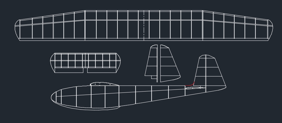

Szybowiec "odstał" swoje w kolejce i nadszedł czas na realizację projektu w naturze :) .
Traktuję model jako odskocznię od moich innych modeli, taki swoisty relaks ;) , a przede wszystkim mam zamiar zbudować go "ręcznie" :lol: , no zobaczymy jeszcze.
W oryginalnej wielkości model jest skromny, więc postanowiłem to zmienić.... powiększyłem szybowiec o ok 140 % .
Kilka liczb:
Powierzchnia płata - 22,4 dm^2
Rozpiętość ok 1460 mm
Długość ok 990 mm
Współczynnik "A" - 0,56
Płat będzie niedzielony, profil Clark Y sm, profil poziomego Clark Y 7%, pionowego naca 0009. Na zrzutach ogólne kształty modelu i pokazany podział usterzeń na statecznik i ster. Oczywiście sterowanie kierunkiem i wysokością. Na planach org nie ma nic narysowane w miejscu przejściu kadłub/pionowy.... moja wizja i propozycja zaznaczona na zrzucie czerwoną kreską. Materiały tradycyjne: sosna, balsa, sklejka. Pokrycie ;) chyba japonka.

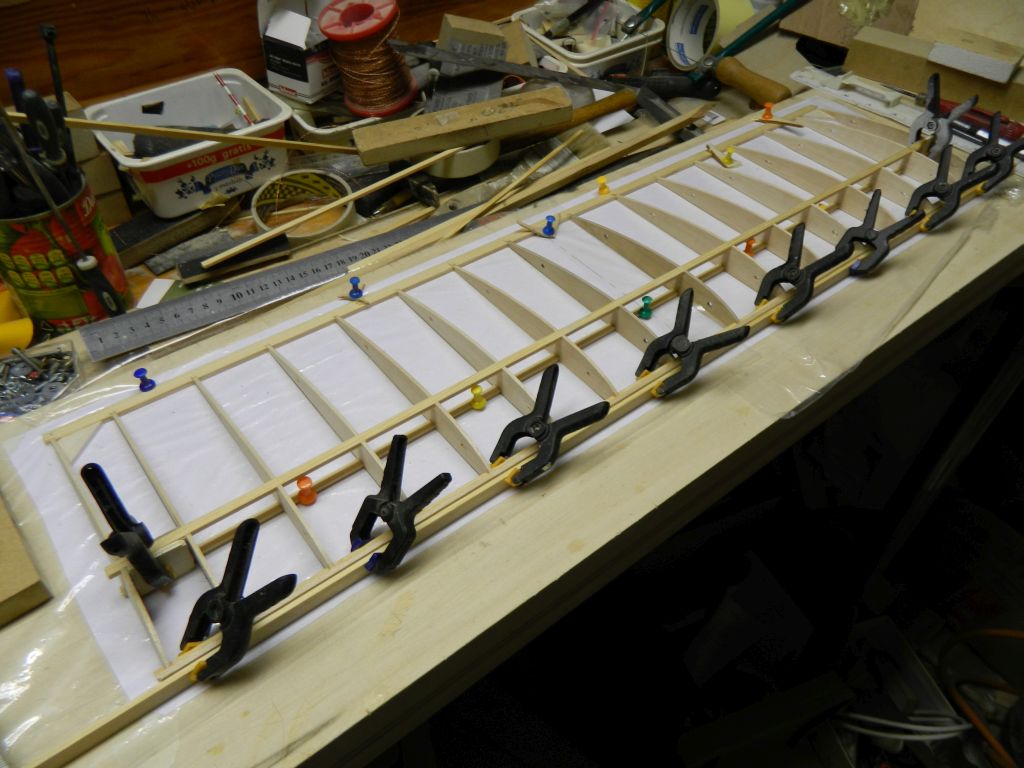

Wykonałem żeberka centralnej części płata. Materiał balsa 2 mm.
Zamieszczam kolejną porcję planów wykonawczych szybowca. Plany warsztatowe płata i szkic zestawieniowy struktury skrzydła z opisem. Jak zakończę rysowanie to postaram się wszystkie pliki zamieścić w jednym miejscu. Na razie niech będzie tak.
Zachęcam do wspólnej budowy i opisywania swoich uwag/spostrzeżeń.

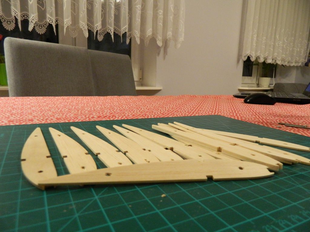

Centralna część płata sklejona. Aktualnie klei się natarcie i wzmocnienia skrajnych żeber. Reszta elementów rysuje się. W przerwach wycinam wręgi kadłuba.
