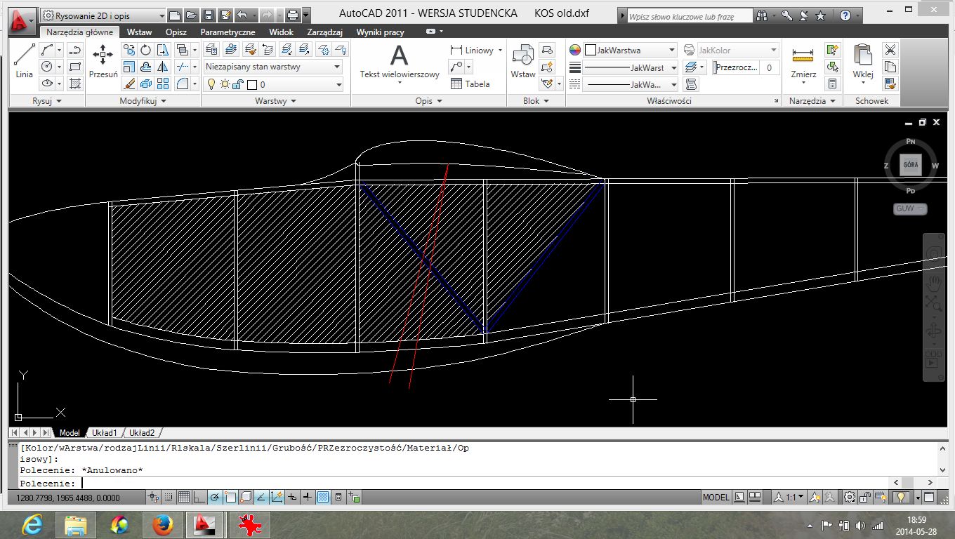

Zmieniłem położenie tych rozpórek.....chyba będą bardziej spełniały swoją rolę podczas startu ;) Na czerwono zakres położenia haka do holowania /10-15 st od SC/.....planuję aby był on wycięty razem z płozą-listwą kilową.
Na koniec pewna uwaga. Przyjąłem położenie SC w 40 % cięciwy, 60 mm od KN....dlaczego? Otóż wrzuciłem Kosa w w program do wyznaczania SC.....wyszło 95-105 mm od natarcia :shock: Przypominam, że cięciwa płata wynosi 150 mm ;) .... Model "nadstateczny"?..... :lol:

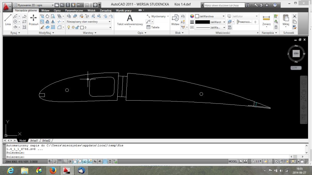

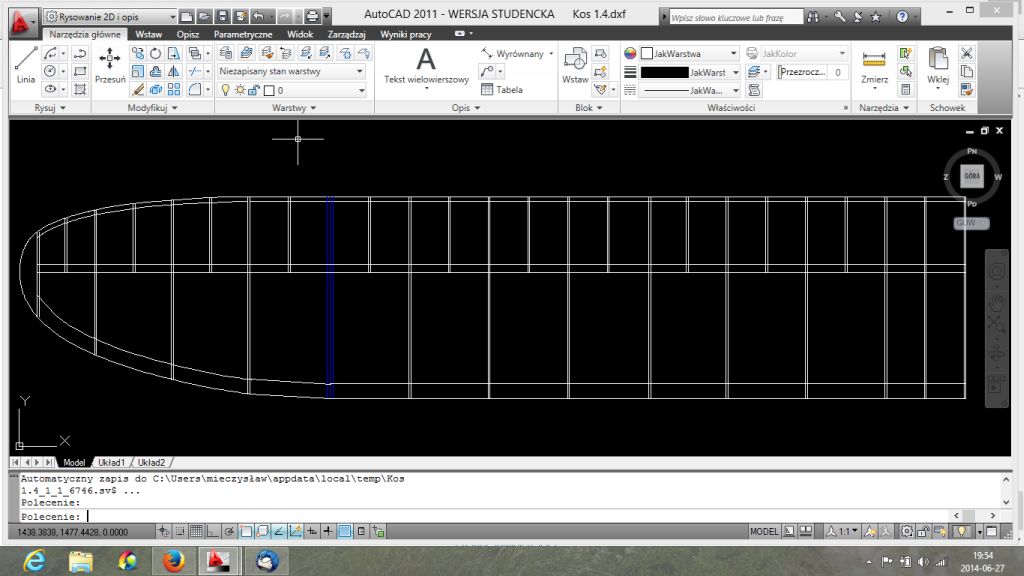

W wolnych chwilach pracuję teoretycznie nad "Kosem" i postanowiłem zmienić założenia modelu. Wiem, wiem....nie jest to zgodne z regulaminami. Oto zmiany jakich dokonałem. Przede wszystkim przeskalowałem plany o 1,4 x, tym samym rozpiętość wzrosła do ok 2 m, dodałem półżebra między dźwigarami a krawędzią natarcia. Cięciwa płata wzrosła do 210 mm, no i zdecydowałem się na profil Naca 6412.
Konstrukcja płata: dźwigary z listew sosnowych 8x3, natarcie sosna 5x3, spływ listwa trójkątna balsowa 15x4 podklejona od spodu paskiem sklejki 0,6 szerokości 20 mm. Żeberka z balsy 2 mm. Pozostaje jeszcze zaplanować i zaprojektować mocowanie płata.....myślę o bagnecie z blachy dural między dźwigarami ;)
