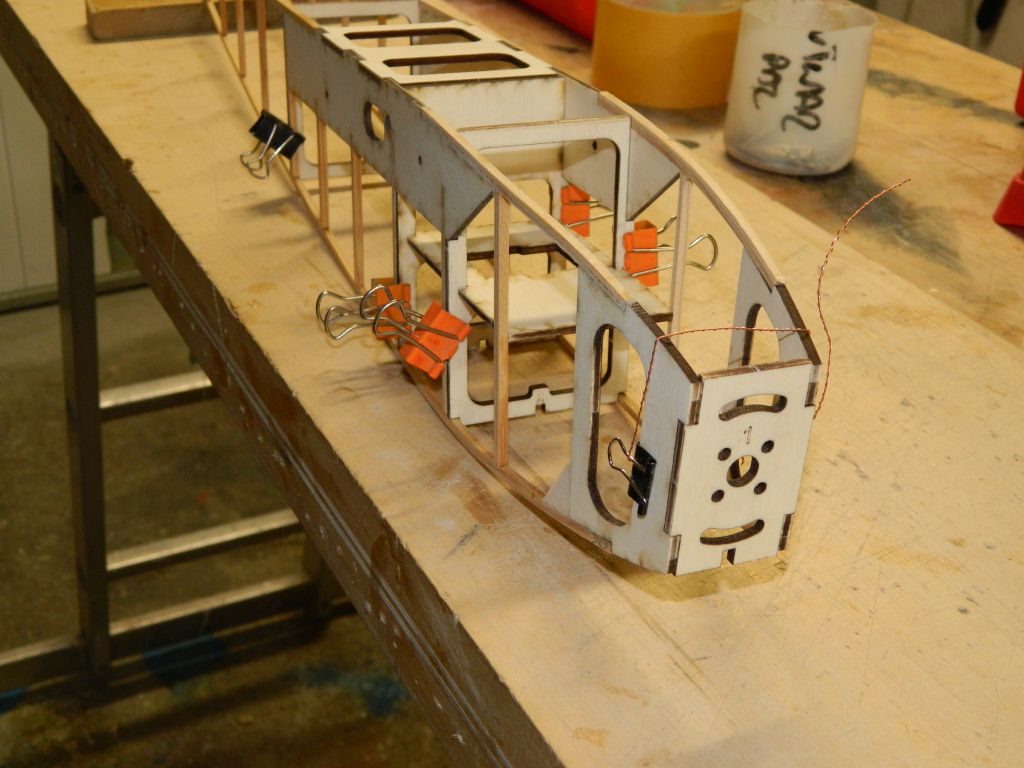

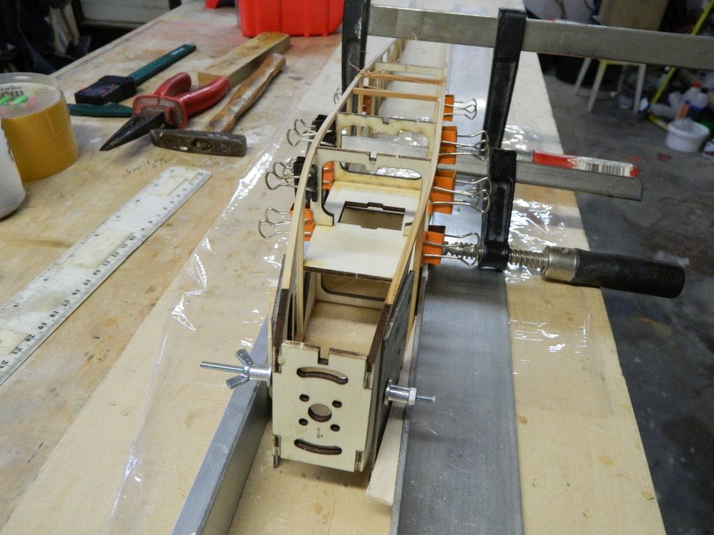

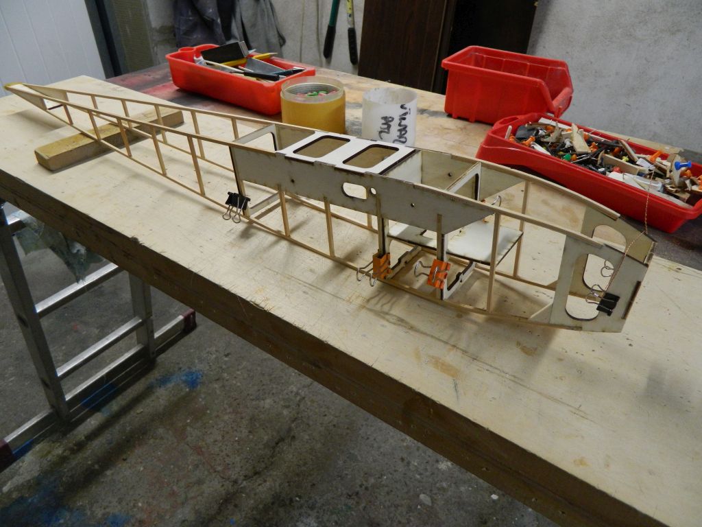

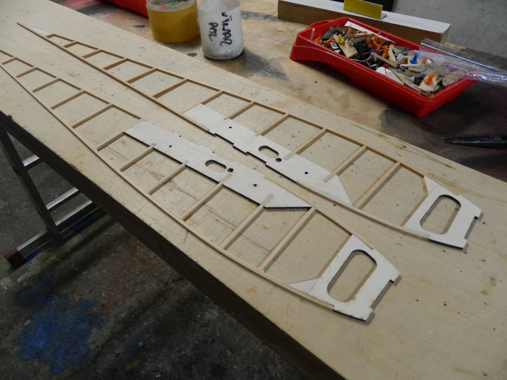

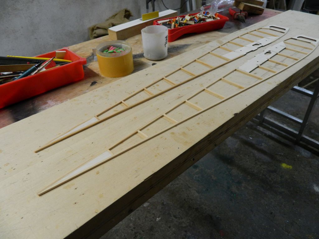

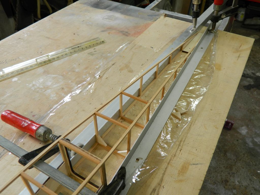

Drugie podejście do modelu "Zjednoczona". Ogólną koncepcję nowej wersji opisałem tutaj:
viewtopic.php?f=74&t=1929
Tym razem będzie to wersja moto /Electric Glider/.

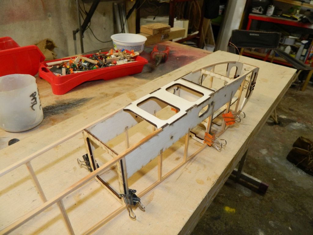

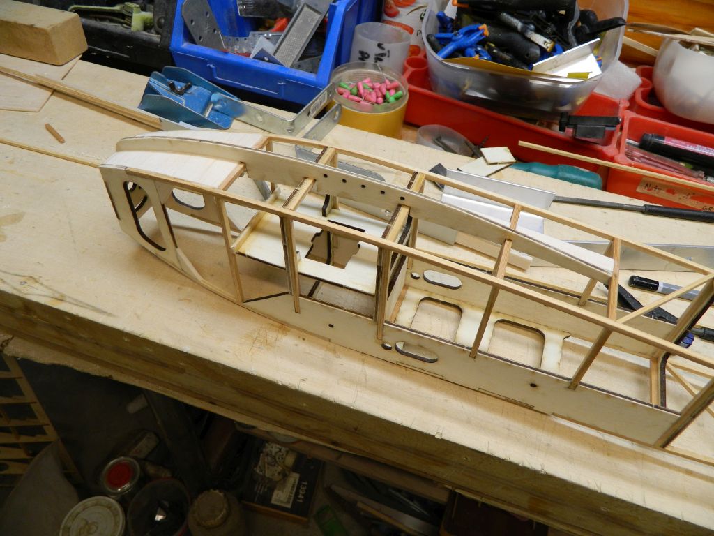

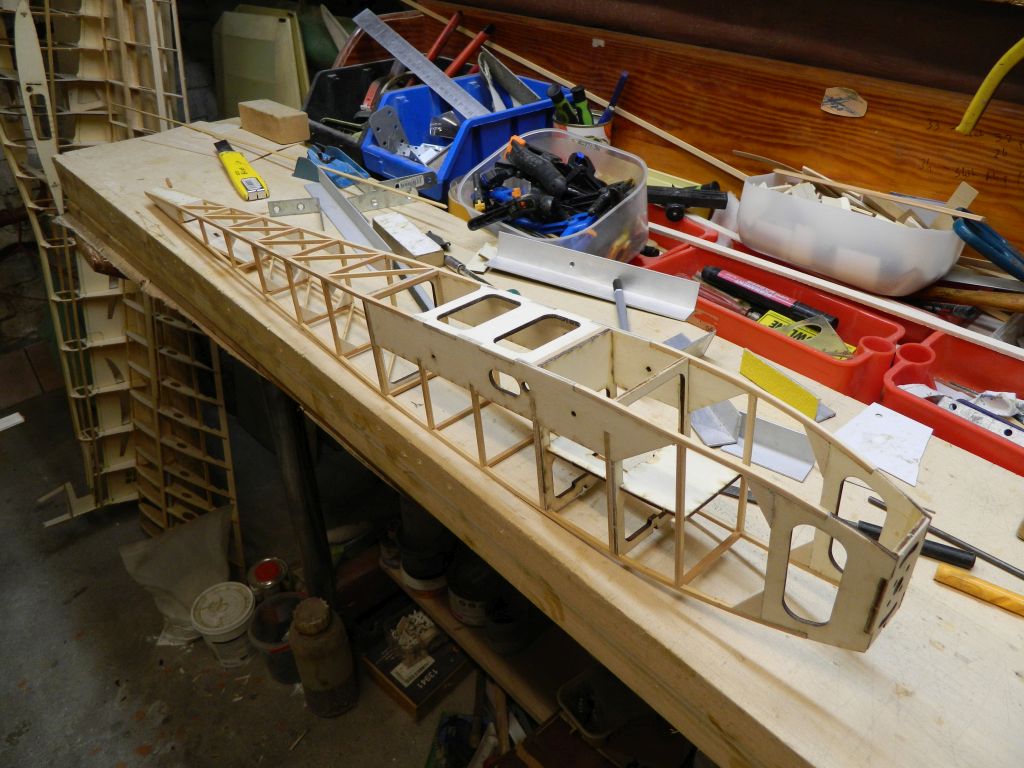

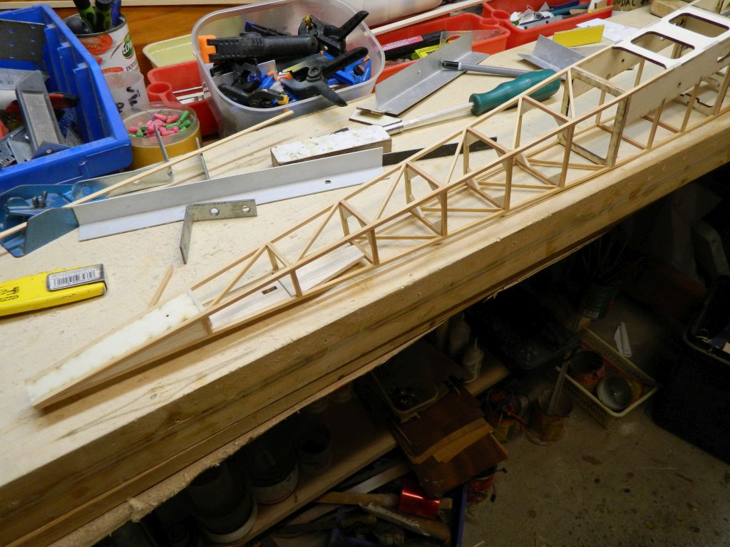

KADŁUB

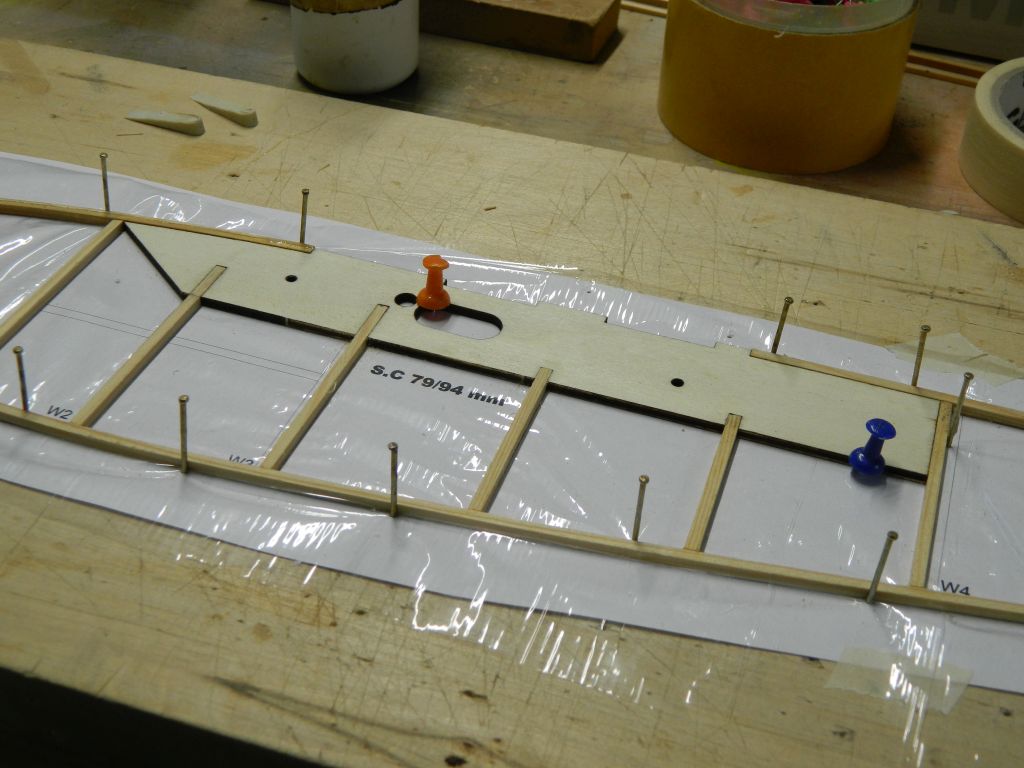

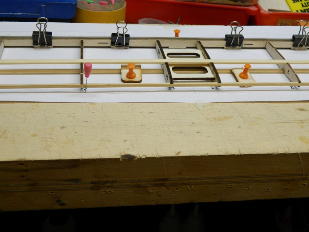

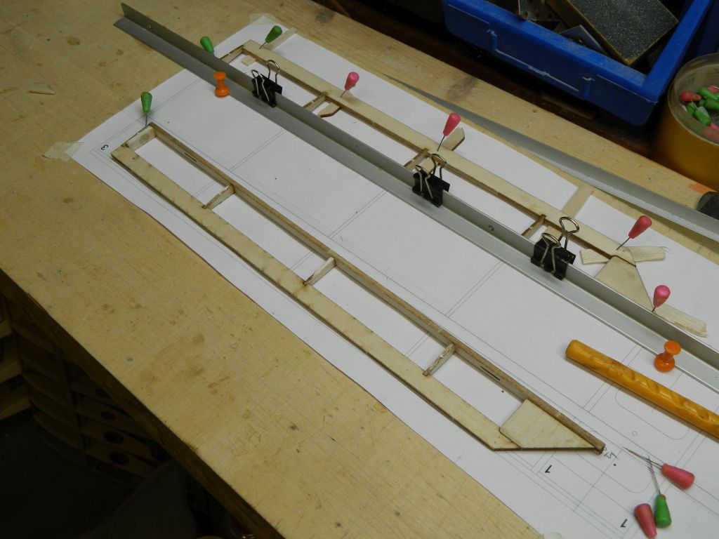

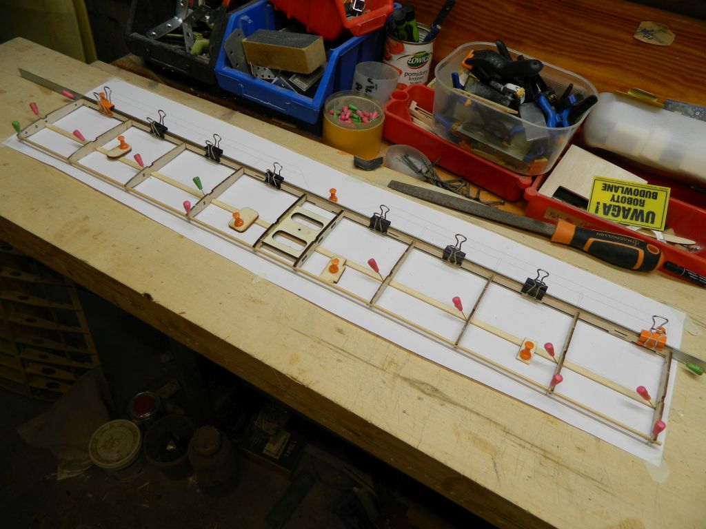

Konstrukcja oparta na dwóch kratownicach połączonych na czterech wręgach. Technologia znana i wielokrotnie opisywana. Poniżej pierwsza porcja zdjęć z budowy kadłuba.
CDN

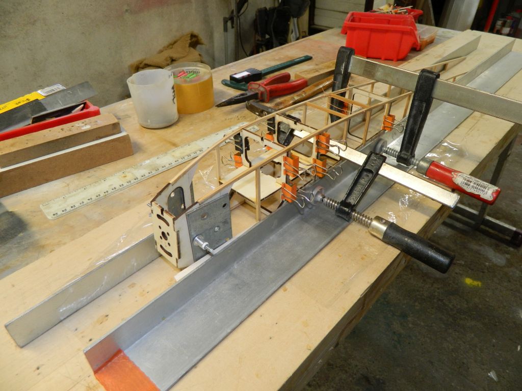

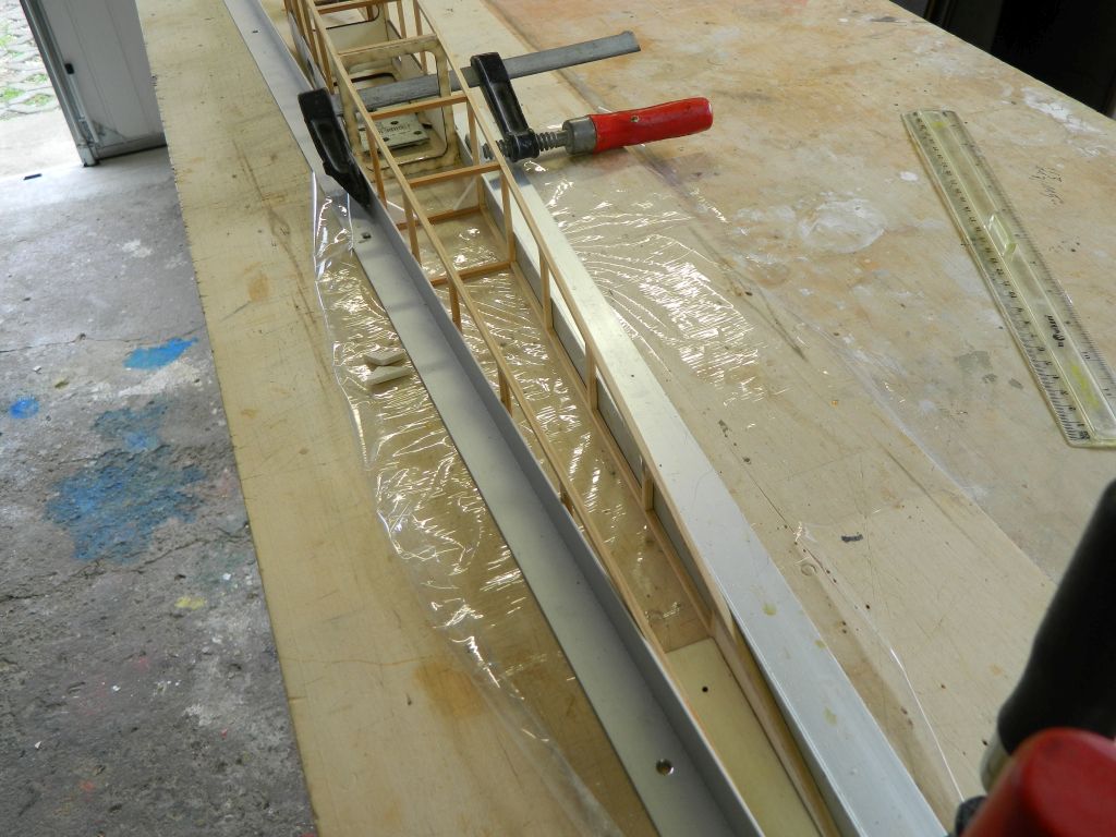

Post: 18 paź 2025, o 22:23
Posty: 3838

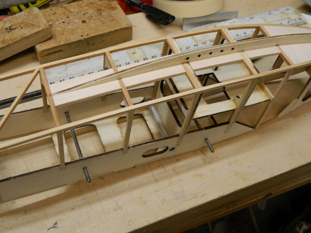

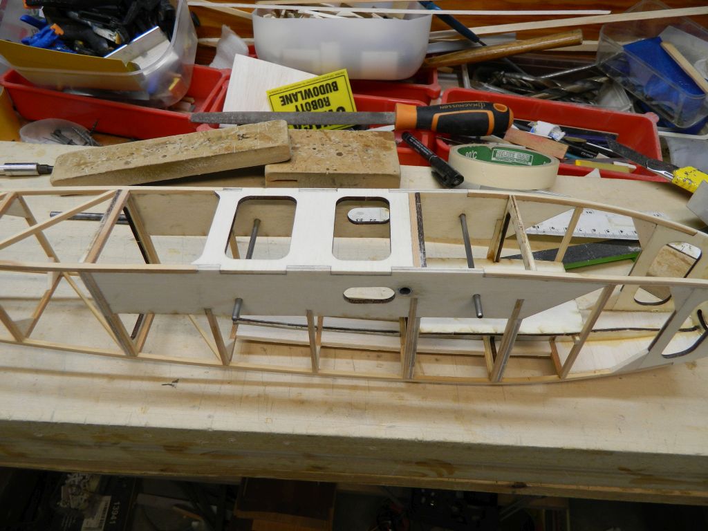

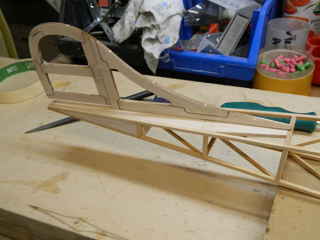

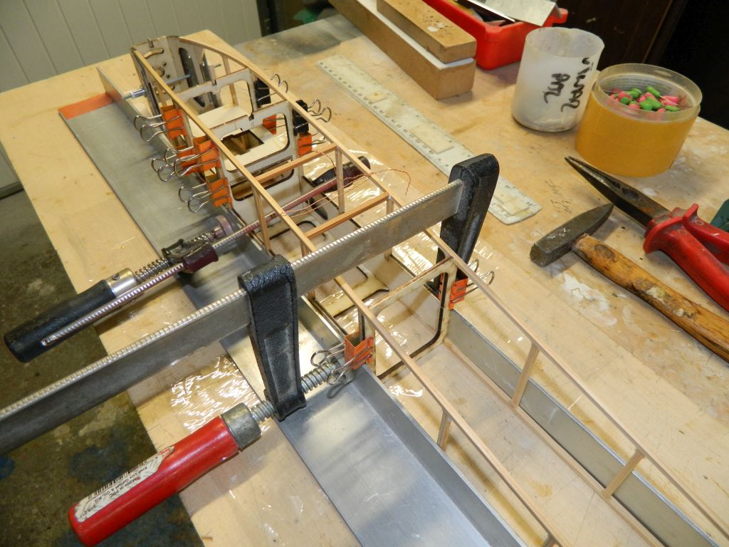

Budowy kadłuba ciąg dalszy. Na tym etapie kadłub jest sztywny.
CDN
DSCN7063.jpg [ 184.18 KiB | Przeglądany 335 razy ]
DSCN7064.jpg [ 179.21 KiB | Przeglądany 335 razy ]
DSCN7071.jpg [ 194.2 KiB | Przeglądany 335 razy ]
DSCN7072.jpg [ 190.87 KiB | Przeglądany 335 razy ]

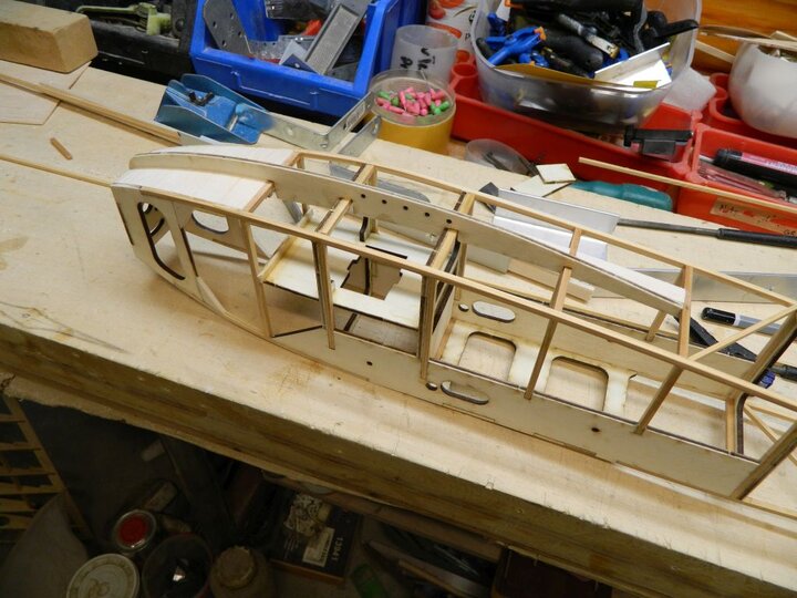

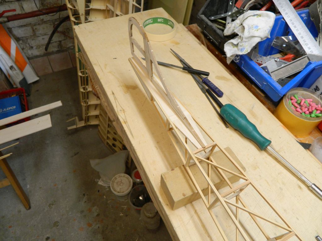

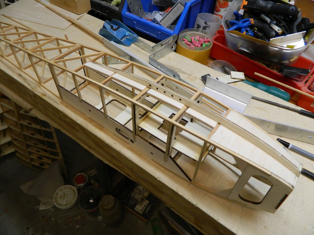

Post: 21 paź 2025, o 15:26
Posty: 3838

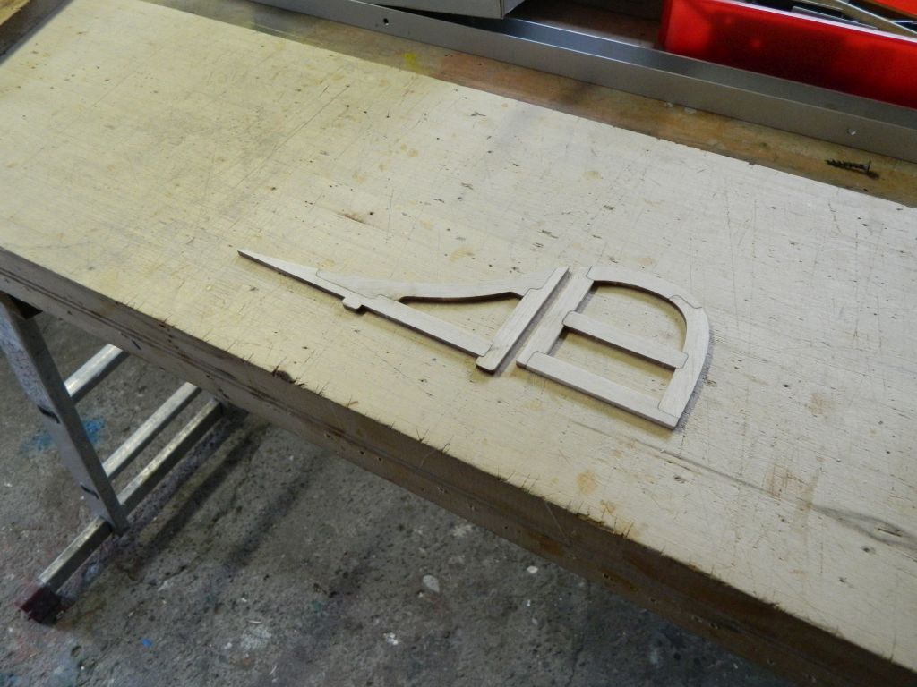

Końcowa faza sklejania kadłuba. Sklejony statecznik pionowy i jego przymiarka. Kadłub zasadniczo zrobiony, oczywiście wymaga szlifowania, montażu wyposażenia i oklejenia, ale to w późniejszym czasie.

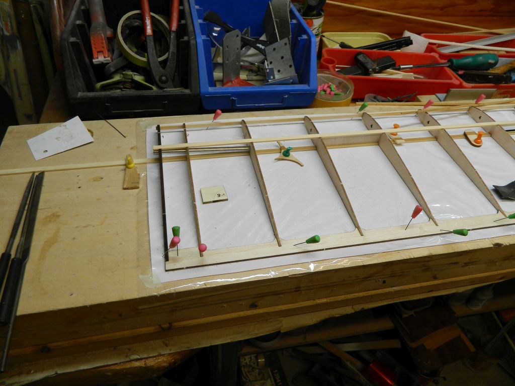

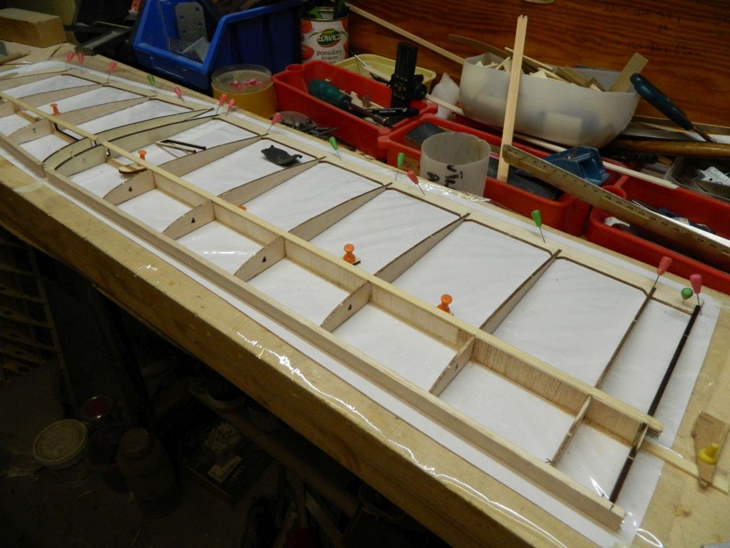

Post: 22 paź 2025, o 21:24
Posty: 3838

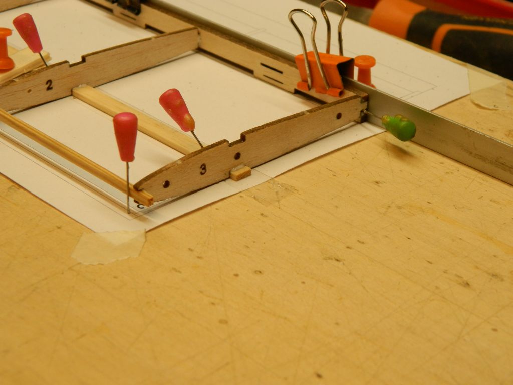

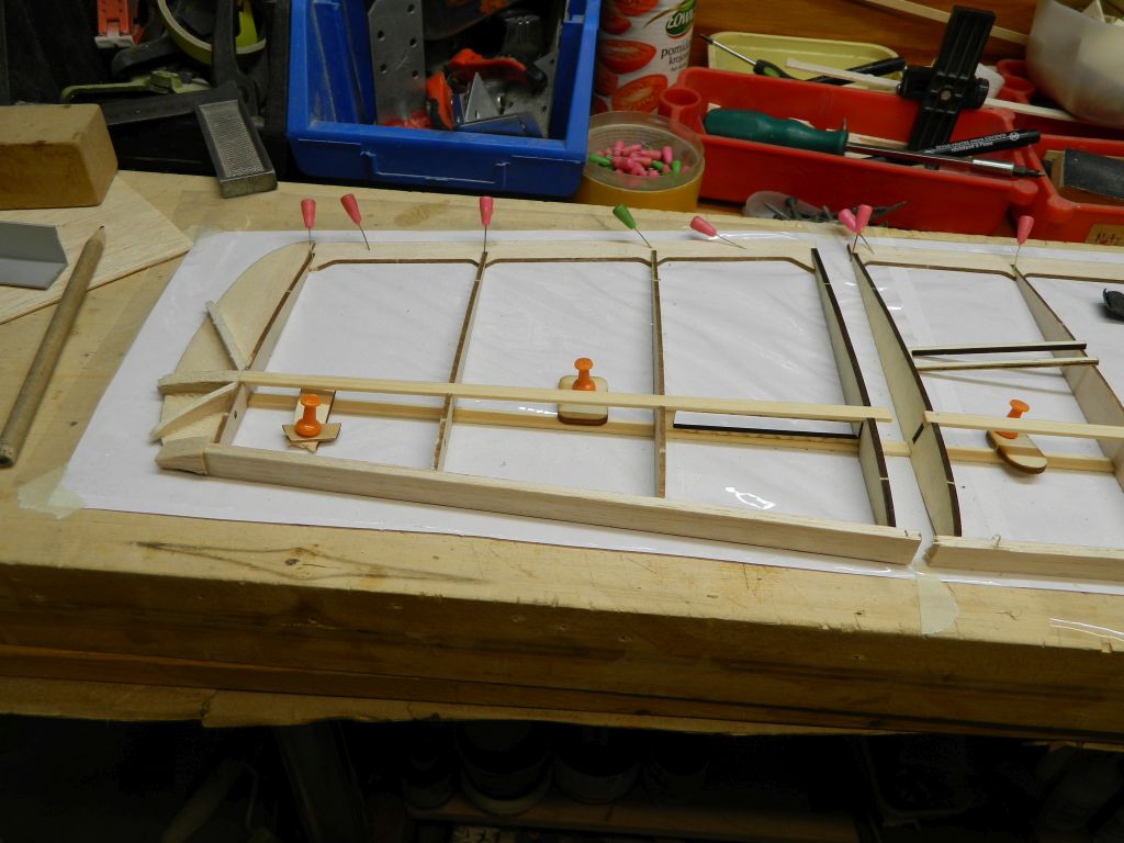

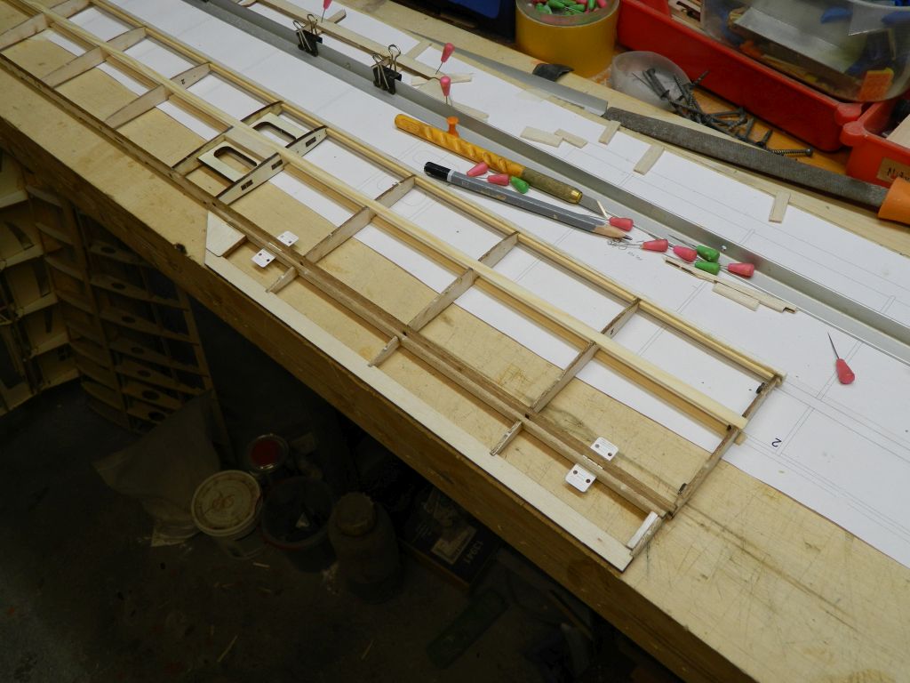

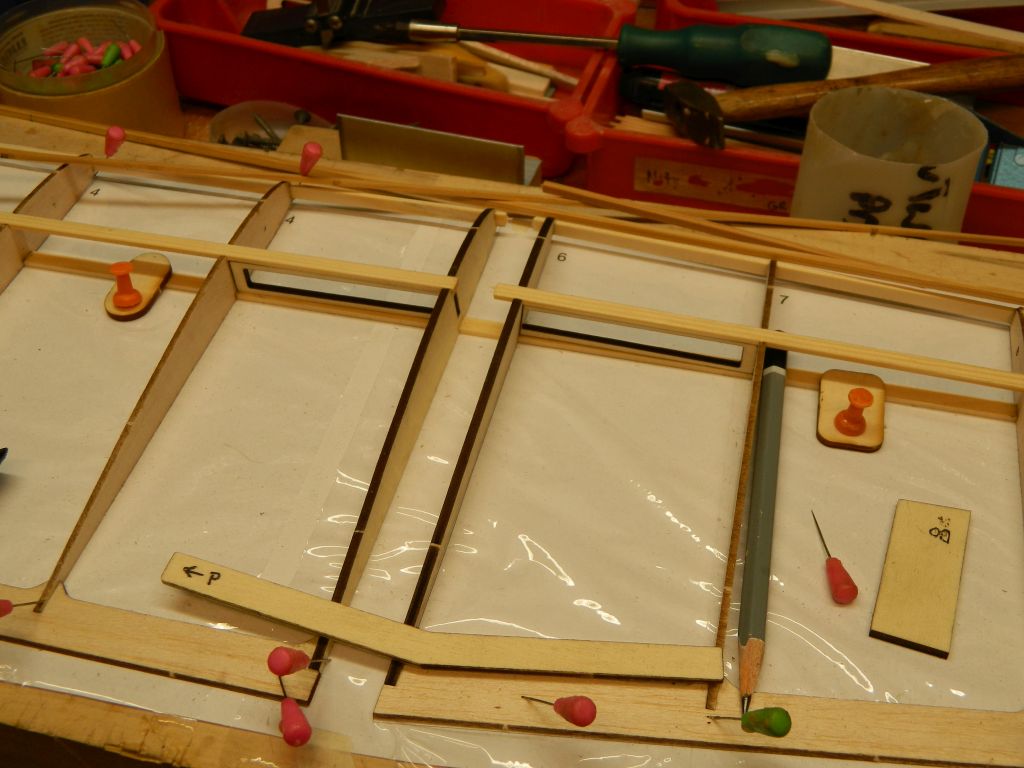

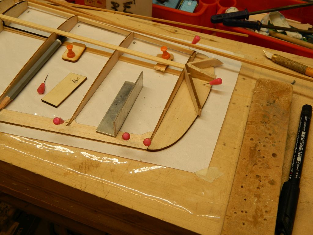

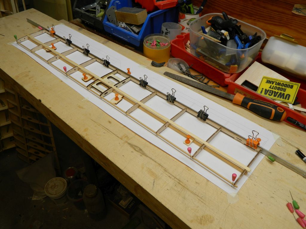

SKRZYDŁO.
Dźwigary 2x sosna 6x2, natarcie sosna 5x2 na to balsa 4 mm. Reszta na formatkach.
CDN

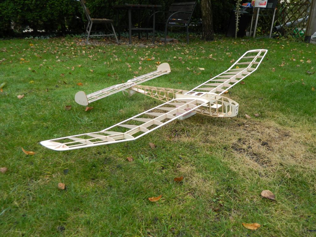

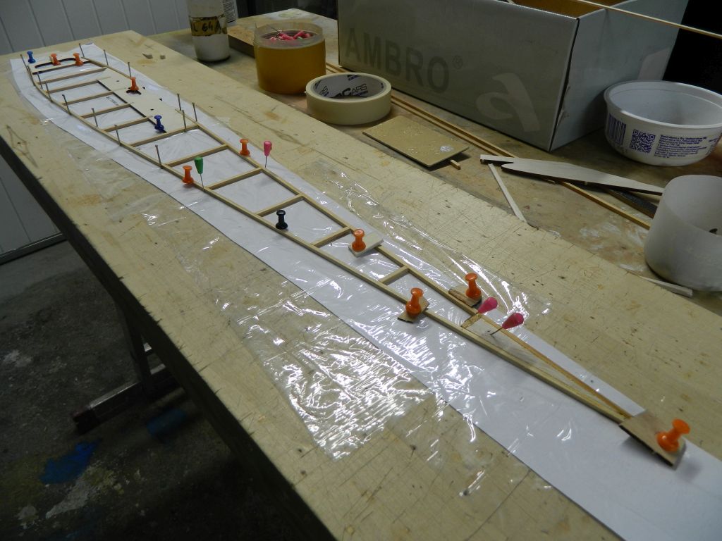

Post: 23 paź 2025, o 21:26
Posty: 3838

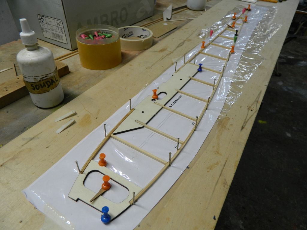

STATECZNIK POZIOMY.
Dźwigary sosna 2x6 x2, natarcie sosna 3x2 na to balsa 3 mm. Reszta na formatkach podobnie jak ster wysokości.
Właściwie sklejanie zakończone. Nie będę wspominał o sklejeniu obu części płata, dorobieniu paru brakujących elementów /pokrywa kabiny, orczyki, połączenie połówek steru wysokości/, oszlifowaniu wszystkiego, oklejeniu itd/itp. Postaram się w swoim czasie pokazać jak ja to zrobiłem, pokazać zrobiony model i podzielić się wrażeniami z oblotu, który mam nadzieję odbędzie się za około dwa-trzy tygodnie.

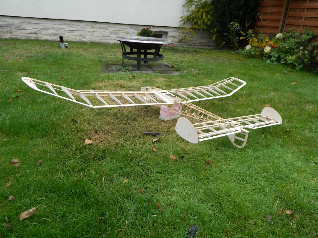

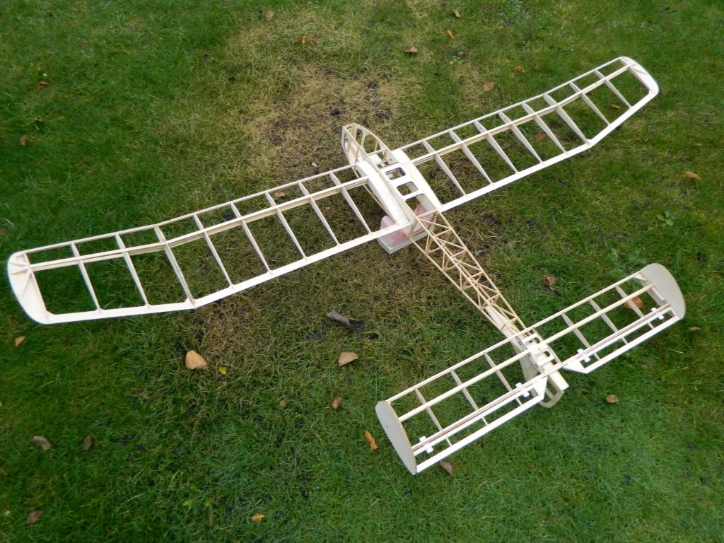

Post: dzisiaj, o 11:42
Posty: 3838

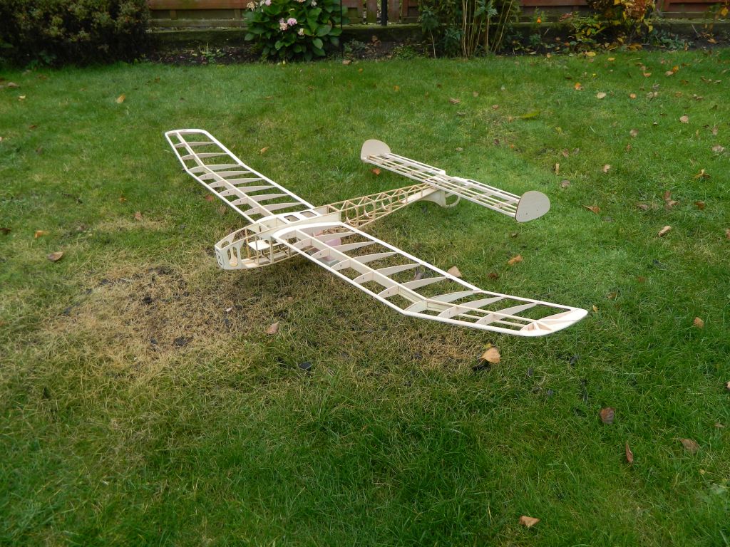

Szybowiec zbudowany. Pozostał montaż wyposażenia i oklejenie. Zjednoczona będzie oklejona folią Oralight - skrzydła, statecznik poziomy, ster kierunku, vliesem kadłub i statecznik pionowy. Na razie waga tego co na zdjęciach to 260 g.
CDN
DSCN7086.jpg [ 274.01 KiB | Przeglądany 51 razy ]
DSCN7087.jpg [ 250.03 KiB | Przeglądany 51 razy ]
DSCN7088.jpg [ 262.31 KiB | Przeglądany 51 razy ]
DSCN7089.jpg [ 254.75 KiB | Przeglądany 51 razy ]
