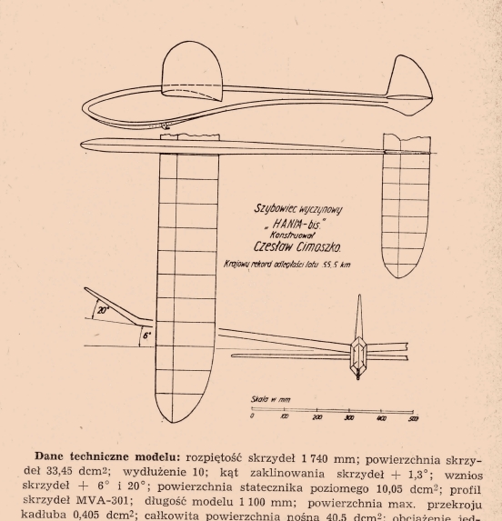

Wczoraj bardzo długo rozmawialiśmy z Kostkiem telefonicznie. Co do przepisów europejskich, rękę na pulsie trzyma Kostek. Szczególną uwagę położyliśmy na nasze krajowe regulaminy. Osobiście zależy mi na uproszczeniu i minimalizacji owych. Tutaj była pełna zgoda. Co to do tej pory funkcjonuje w ramach Retro pl zostaje. Jednak pojawił się pomysł aby wprowadzić monotyp do rozgrywania na zlotach, a właściwie dwa. W szybowcach i modelach z napędem. W przypadku tej pierwszej grupy modeli szukamy odpowiedniego modelu -może jakieś propozycje ;) . Ogólne założenia takiego szybowca to: rozpiętość do 2 m, polska konstrukcja do roku 1958 (?). Mam swoje propozycje, grafika poniżej. W drugim przypadku właściwie nie było wątpliwości: "Krasnal".
Kostek na pewno przedstawi szczegóły. Ze swojej strony zapewniam, że oba modele zostaną na nowo opracowane, przerysowane w cadzie i ich plany a w perspektywie formatki będą ogólnodostępne. Co sądzicie o takiej formule/zasadach zawodów, wspólnych spotkań. Zapraszam do dyskusji.

Teraz szukajmy szybowca. Jedna propozycja już jest. Zapraszamy do dyskusji.
