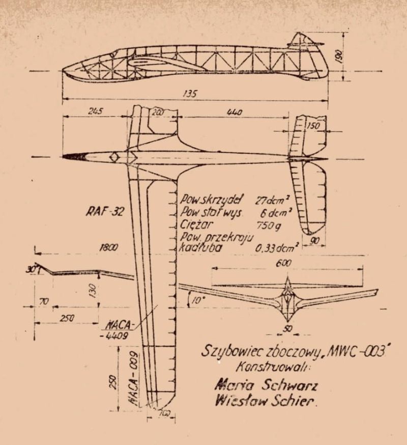

Model szybowca konstrukcji Marii Schwartz i Wiesława Schiera z 1950 roku "SUM". Jest to przedstawiciel bardzo popularnej wówczas klasy szybowców zboczowych "Harnaś". Plan został odtworzony z niewielkich planów z opisem zamieszczonych w "Przeglądzie Konstrukcji Modelarskich" z 1954 roku.
Wspólnie z Jankiem /Jony50/ , który zbudował jakiś czas temu w/w model viewtopic.php?f=87&t=2118 , postaraliśmy się moim zdaniem dość wiernie zrekonstruować bryłę szybowca. Niżej zamieszczone plany /pdf 1:1 format arkusza A1/ są narysowane "w kreskach", bez uwzględnienia przekrojów materiałów, wzniosów i przekroi powierzchni nośnych, w skali 1:1 modelu. Dwa ostatnie parametry są opisane na poniżej zamieszczonych skanach planów.
Jest to pierwszy etap rekonstrukcji. Janek swojego Suma powiększył x1,2, lata świetnie, wiele razy byłem świadkiem lotów szybowca. Jest plan aby opracować plany warsztatowe modelu, w wersji powiększonej - tak jak Sum Janka.

Czy rekonstrukcja będzie oparta na oryginalnych profilach ?
Jakie profile na stateczniku ?
Tak. Profil nasady RAF32 który przechodzi w naca4409, a ten w naca0009, zgodnie z tym co jest na rysunku powyżej.
Przyjąłem naca0009, aczkolwiek wydaje mi się że w oryginale był profil o mniejszej grubości, być może naca0008 lub naca0007.

Jeszce jedno pytanie - jak mam rozumieć : Profil nasady RAF32 który przechodzi w naca4409, a ten w naca0009,
Czy jest to skokowe przejście czy płynne?
Czy w pierwszej sekcji skrzydła - zaczyna się od RAF i płynnie przechodzi w Naca 4409( każde żeberko inne).... czy pierwsza sekcja RAF32 - druga Naca 4409....a trzecia Naca 009
W tych czasach kiedy był budowany ten model raczej trudno było im wykreślić osobno przejściowe profile - jedynie szlifując w bloczku, dzisiaj nie ma z tym problemu ...
Jeżeli chodzi o statecznik poziomy - tak mi się wydaje że prosi się o zrobienie w całości i sterowanie jak płytą ( kurcze nie wiem jak się to fachowo nazywa ) tylko nie bardzo widzę jak by to zrobić praktycznie ...
Tak, dokładnie, następne sekcje tak samo. Papa Schier dokładnie to pokazał i tłumaczył w swoich książkach.
Taki poziomy nazywa się : "płytowy-pływający". Jeszcze nie wiem jak zrobię, ale na pewno będzie z podziałem na statecznik i ster, czyli klasycznie. Nadmieniam że w "Sumie" powiększonym statecznik poziomy to jest około 720 mm rozpiętości i 180 mm cięciwy w środku i ok 120 mm na końcu ;) .

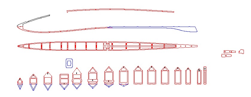

Prace nad modelem zwolniły i to bardzo mocno ze względów zdrowotnych. Niestety przegrałem z lodem na schodach do piwnicy :cry: . Jednak powoli coś tam "się rysuje". Kilka screenów, to już jest narysowane i zaplanowane. Mam nadzieję, że z końcem lutego coś się zadzieje w temacie WS-39 Sum, myślę że formatki pójdą do cięcia.
Zasadniczo do narysowania pozostały końcówki skrzydeł. Żeby było jasne.... to jest szybowiec, na żadnym etapie projektowania nie przewidywałem wersji z napędem.
