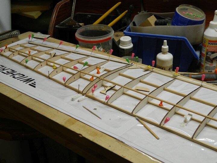

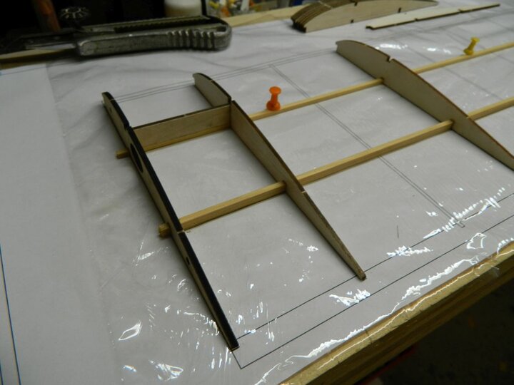

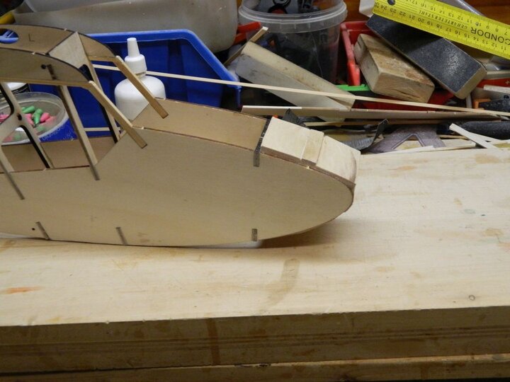

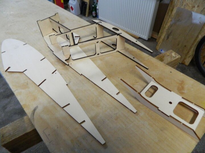

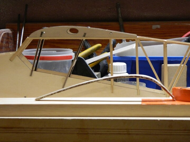

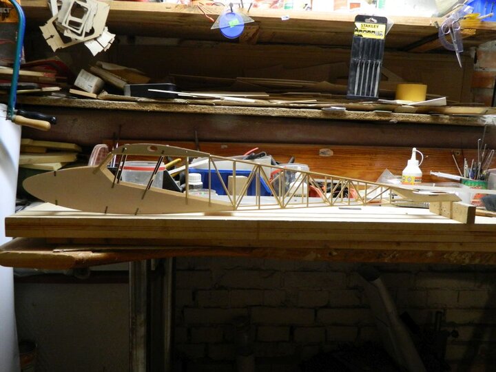

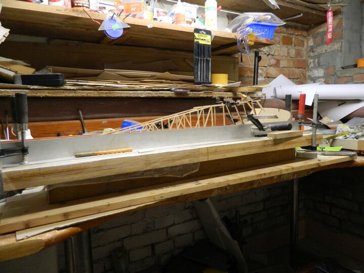

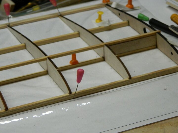

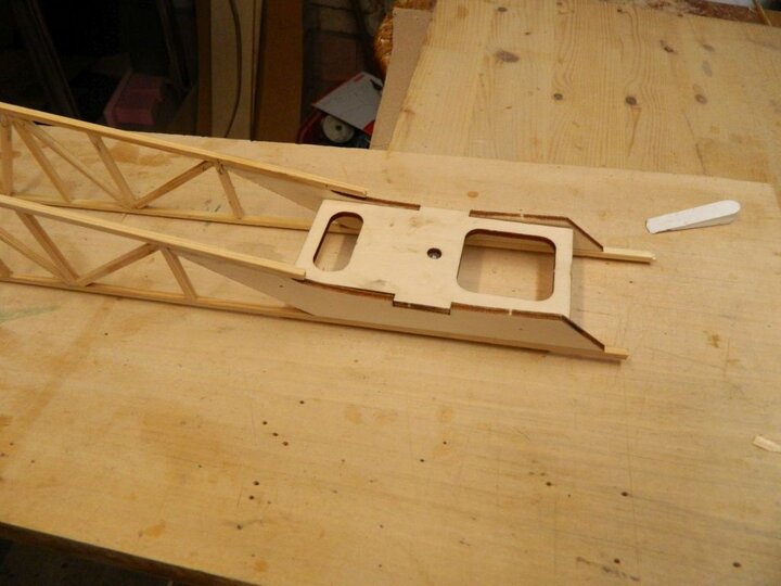

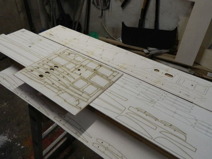

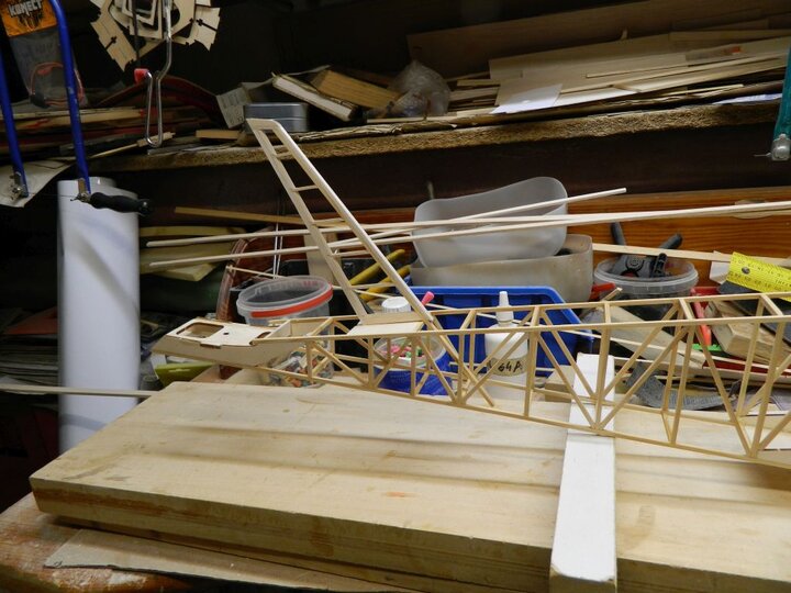

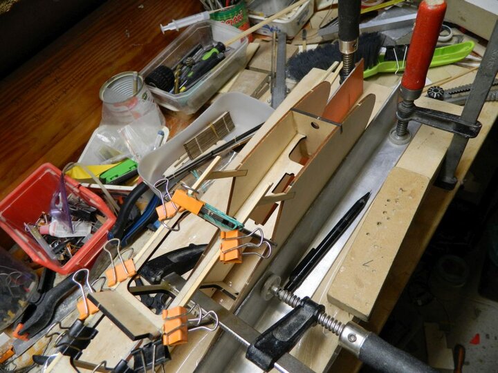

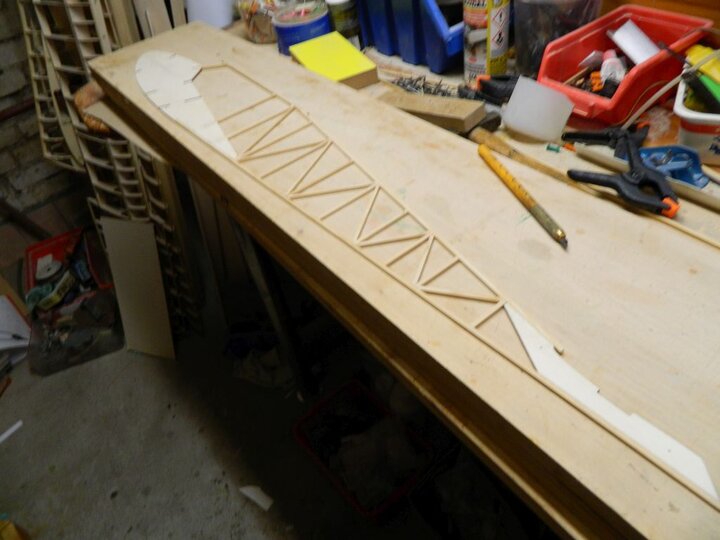

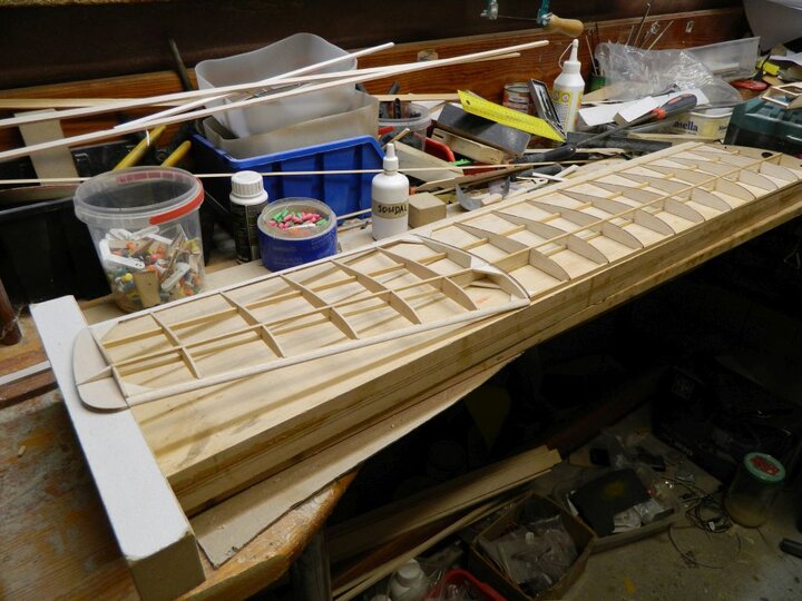

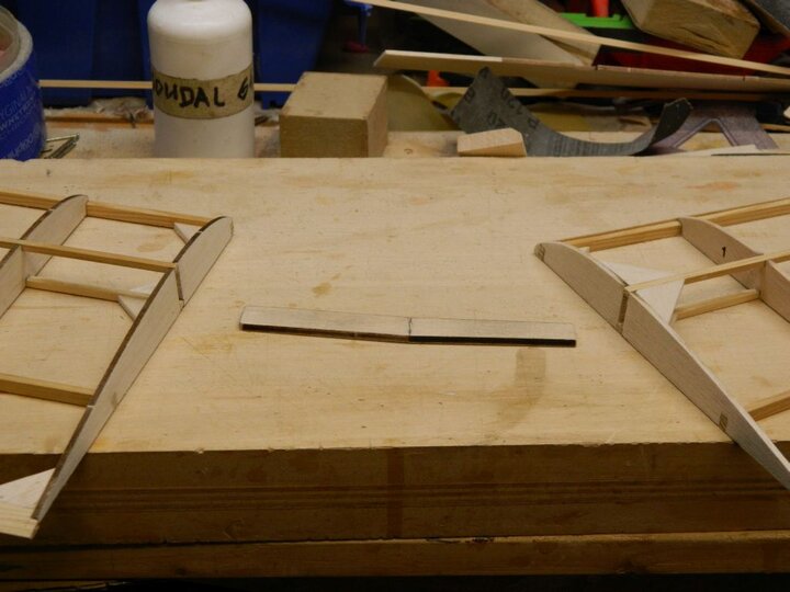

Dość długo się zastanawiałem nad budową. Choć w sumie było to moje marzenie z przed prawie 40tu lat. Do tej pory podjąłem dwie próby budowy zakończone niepowodzeniem - pierwsza to 10tka na uwięzi, druga to już wersja RC w tym rozmiarze. I w jednym, i w drugim przypadku poległem na spasowaniu części wyciętych wg dostępnych planów. Nie miałem pojęcia o co chodzi, dlaczego jest dużo niedokładności itd. Później dopiero dowiedziałem się o błędach, które powstały przez powielanie czy kopiowanie - kurczenie itp kalek i rysunków. Trzecia próba to był już prawie gotowy (bez pokrycia) model w rozmiarze 25. Jednak rozmiary stały się dość dużym utrudnieniem. Model leży teraz pieczołowicie zapakowany w piwnicy ;) .
Tym razem mam nadzieję, że dotrę do finału :lol: . Plany rozrysowałem w TC. Model jest już w pewnym stopniu zaawansowany (zdjęcie) i już widać, że pasowanie elementów wychodzi teraz bardzo dobrze. Materiały użyte do budowy takie jak w oryginale - sklejka 1,5 i 1 mm oraz listewki sosnowe. Profil skrzydła też taki jak u W. Schiera. W stateczniku poziomym zastosowałem tak jak radził konstruktor profil symetryczny (NACA) 0009. Balsy użyłem tylko w krawędziach "podziału" statecznika poziomego i skrzydeł (lotki).
Bez tytułu.png [ 35.76 KiB | Przeglądany 46055 razy ]
1.JPG [ 196.37 KiB | Przeglądany 46055 razy ]
