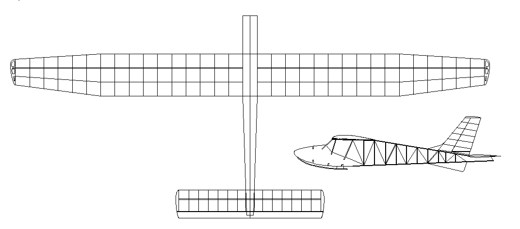

Wspominałem już w innym wątku o tej wersji Wicherka. Mam już wstępną bryłę modelu. Szybowiec będzie miał ponad 2,5 m rozpiętości. Na niej będę dalej pracował. Oto jakie zmiany wprowadziłem w stosunku do bazowej wersji W25.
Kadłub został lekko - około 3/4 cm - wydłużony w części nosowej. Lekko zwężony w kierunku ogona. Została dodana płoza kadłubowa. Powiększony statecznik pionowy, podział statecznik/ster około 50 na 50 procent. Płat ma dodaną trapezową końcówkę, cięciwa główna 240 mm końcówka 144 mm. Profil płata: na razie przyjąłem Aquilę, ale biorę pod uwagę S3021 lub coś podobnego. Z oryginalnego profilu rezygnuję. Podwójny wznios, centro 6 st, uszy 6 st.
Statecznik poziomy powiększony, wsp A 0,75 co daje SC w granicach 98/116 mm od kn. Profil naca0009, ster wysokości 1/4 cięciwy. Reszta modelu zgodna z projektem Schiera, czyli materiały, mocowanie skrzydeł, ogólna struktura.
Tyle wstępu. Model będzie opracowany pod ploter laserowy.

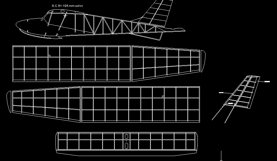

W tym wątku ma być o Wicherku 25 w wersji szybowcowej. Postanowiłem na rozgrzewkę narysować W15 w rzeczonej wcześniej wersji. Parę wieczorów i jest model prawie gotowy do cięcia. Zaczynam układać szybowiec na formatkach. Oczywiście W25 będzie rysowany dalej.
Wicherek 15 szybowiec opiszę w nowym wątku. Dołączam zrzut z planami modelu.

[ Profil płata: na razie przyjąłem Aquilę,] niezbyt dobry pomysl uwazam, szybowiec bedzie latal jak gazeta, zadnej penetracji pod wiatr.
[ ale biorę pod uwagę S3021 lub coś podobnego.] To juz lepiej.
[ Z oryginalnego profilu rezygnuję. ] Swietny pomysl!
Proponuje dorobic keson.
Skrzydla wydaja sie dlugie w porownaniu do kadluba. Czy przedluzyles kadlub? Pamietasz Twoj model Osa? Chyba mgr zrobil arkusz Excel aby to sprawdzic...

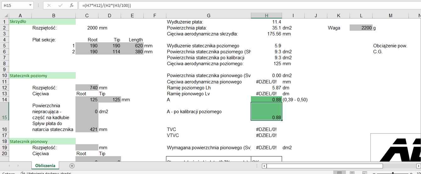

To była Mucha ter easy. W tym modelu chodziło o stateczność kierunkową i skuteczność steru kierunku. Powiększenie powierzchni statecznika i steru a w drugiej wersji także wydłużenie kadłuba w części ogonowej o 50 mm zdecydowanie poprawiło sytuację.
Oczywiście sprawdziłem, przed samym rozpoczęciem rysowania. Zrzut poniżej, można zobaczyć. Współczynnik A równy około 0,88 jest spory i nie widzę tutaj problemów.
Jakby to jakoś zgrabnie odpowiedzieć na resztę propozycji.... Otóż Wicherek /szybowiec/ nie jest w pełni że tak powiem, "użytkowym" modelem, to oldtimer. Wszyscy wiemy jakie wytyczne przyświecały Schierowi podczas projektowania. Wicherek w moim rysowaniu nie jest przerabiany, udoskonalany, nie będzie to kolejna wersja rozwojowa, to ma być Wicherek, możliwie najbardziej zbliżony do koncepcji pierwowzoru. Oczywiście w 100 % nie uda mi się to, ale się staram. Oblatywałem chyba dwa Wichry szybowce na org profilu, o locie szybowcowym właściwie trudno mówić. Sam Papcio Schier proponuje, podkreślam , proponuje zmianę profilu na inny, bardziej szybowcowy. Zdecydowałem się na Aquilę. Mam lub miałem w sumie 5 modeli na tym profilu i zgadzam się z Tobą całkowicie co do jego charakterystyk. Jednak w spokojnym powietrzu modele latają bardzo dobrze. Termika bardzo przyjemna. Profil pozwoli zachować charakterystykę modelu, zachować w przybliżeniu osiągi oryginału itp/itd.
Modelami old latanie jest relaksujące, spokojne i dające mnóstwo satysfakcji. Modelami old lata się gdy pogoda jest spokojna, słaby wiatr, wtedy kiedy możemy w pełni nasycić oczy widokiem modelu w powietrzu. Czy da się zrobić z Wicherka szybki model na zbocze, szybowiec na silne warunki wiatrowe lub akrobata z silnikiem, pewnie tak, nawet na pewno tylko po co....
