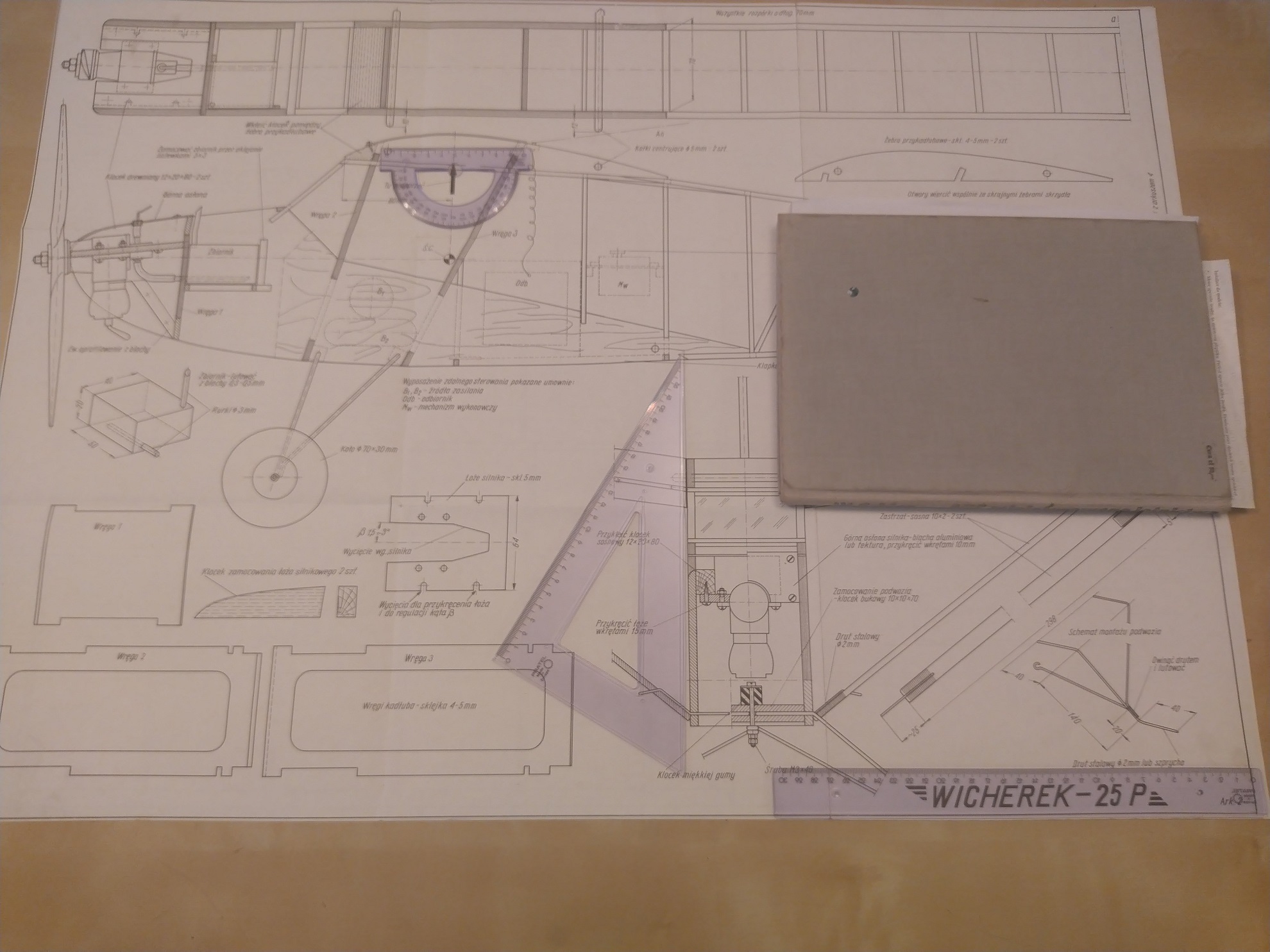

Hej.
Ponieważ kończy się latanie a zaczyna budowanie czas na nowy projekt.
Długo się zastanawiałem nad wyborem. Myślałem o Pliszce potem Zefir następnie coś z kategorii RES.
W międzyczasie znalazłem stronę z dużymi "drewniakami" i stwierdziłem to jest to... Buduję :). Po lekkim ochłonięciu :lol: i kolejnej analizie wyszło że nie mam miejsca na budowę tak dużego modelu ( 6m lub 6,3m ;) ). No i wracamy do punktu wyjścia :P
Dobra... następnego elektroszybowca nie będę budował bo mam 3 a w zasadzie z Komarem to cztery :).
I tak padło na Wicherka :mrgreen: . Dlaczego ? Ponieważ zawsze go chciałem zrobić :P tak by było najłatwiej odpowiedzieć ale nie ... Więc dlaczego?
- bo zawsze go chciałem zrobić :mrgreen: :P
- bo to samolot a samolotu nie mam (kombata nie liczę)
- bo jest prosty i szybki w wykonaniu a być może zrobię 2 komplety skrzydeł
- bo ma mi posłużyć jako tester do nauki oklejania panelami ze sklejki powierzchni kadłuba czy skrzydeł.
Tak więc wybór padł na Wicherka 25 RC-będzie miał napęd elektryczny więc RC-Electro ;)
Na razie mam plan a jutro ma przyjechać zestaw listewek sosnowych, sklejka i balsa...Więc
cdn...

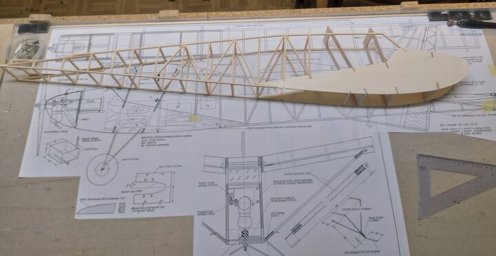

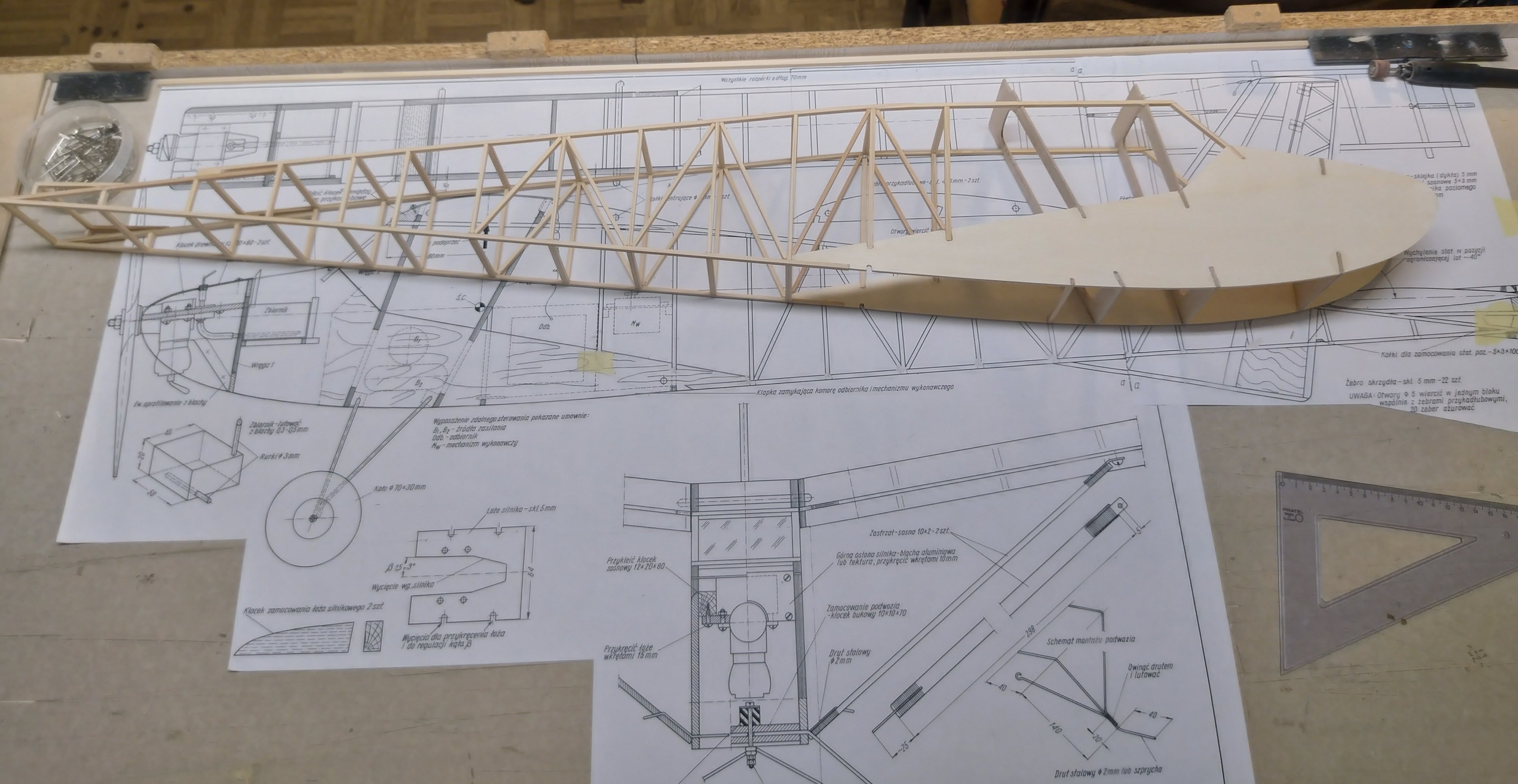

Posty: 169
Pierwsze " koty za płoty " :)
Elementy kadłuba wycięte. Jedna kratownica sklejona druga dzisiaj.
Na razie klasyka - listewki sosnowe 5x3 i sklejka topolowa - boki. Wręgi sklejka lotnicza 2,5 mm.
Nudy... ;)
Cdn...

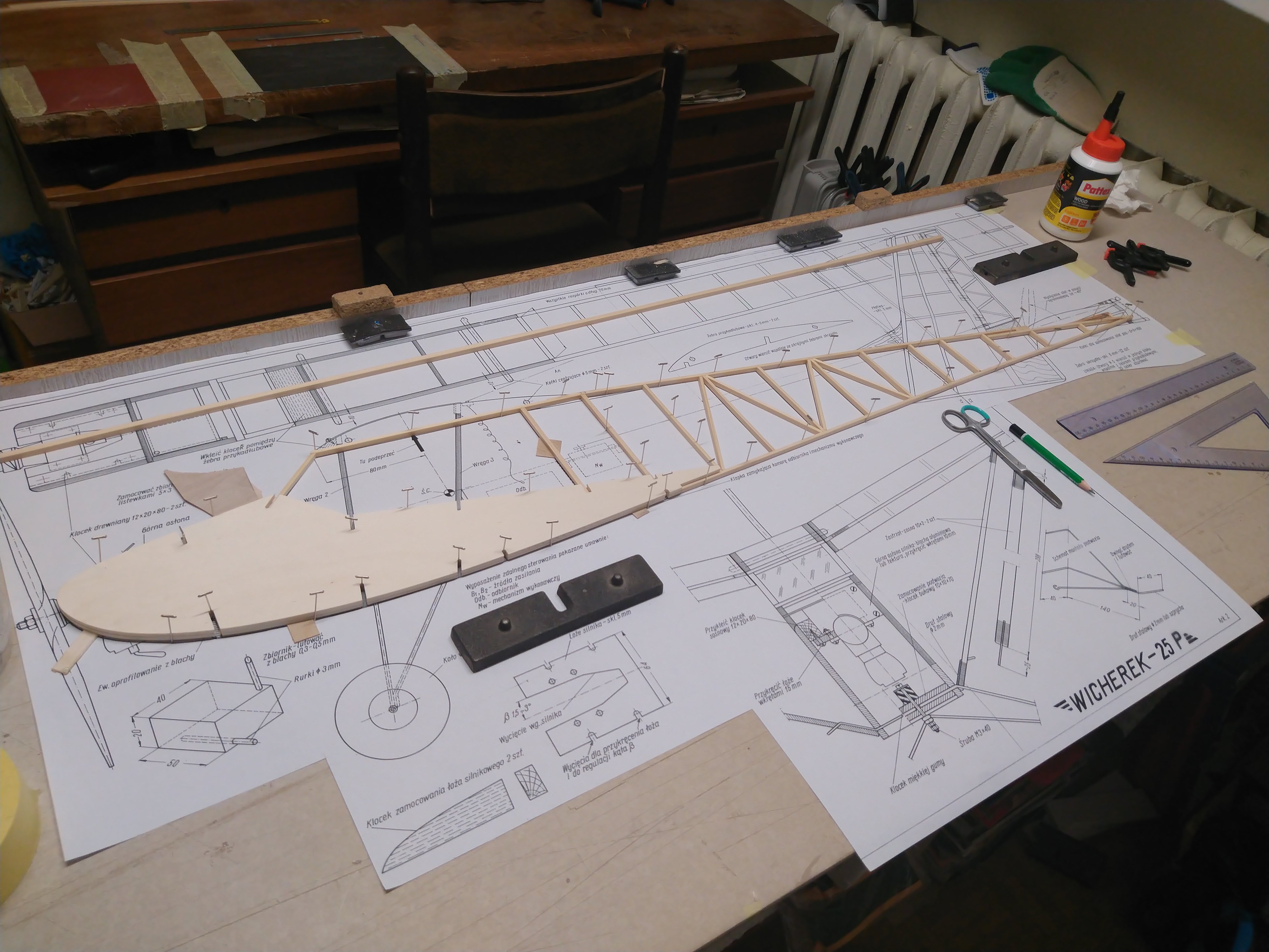

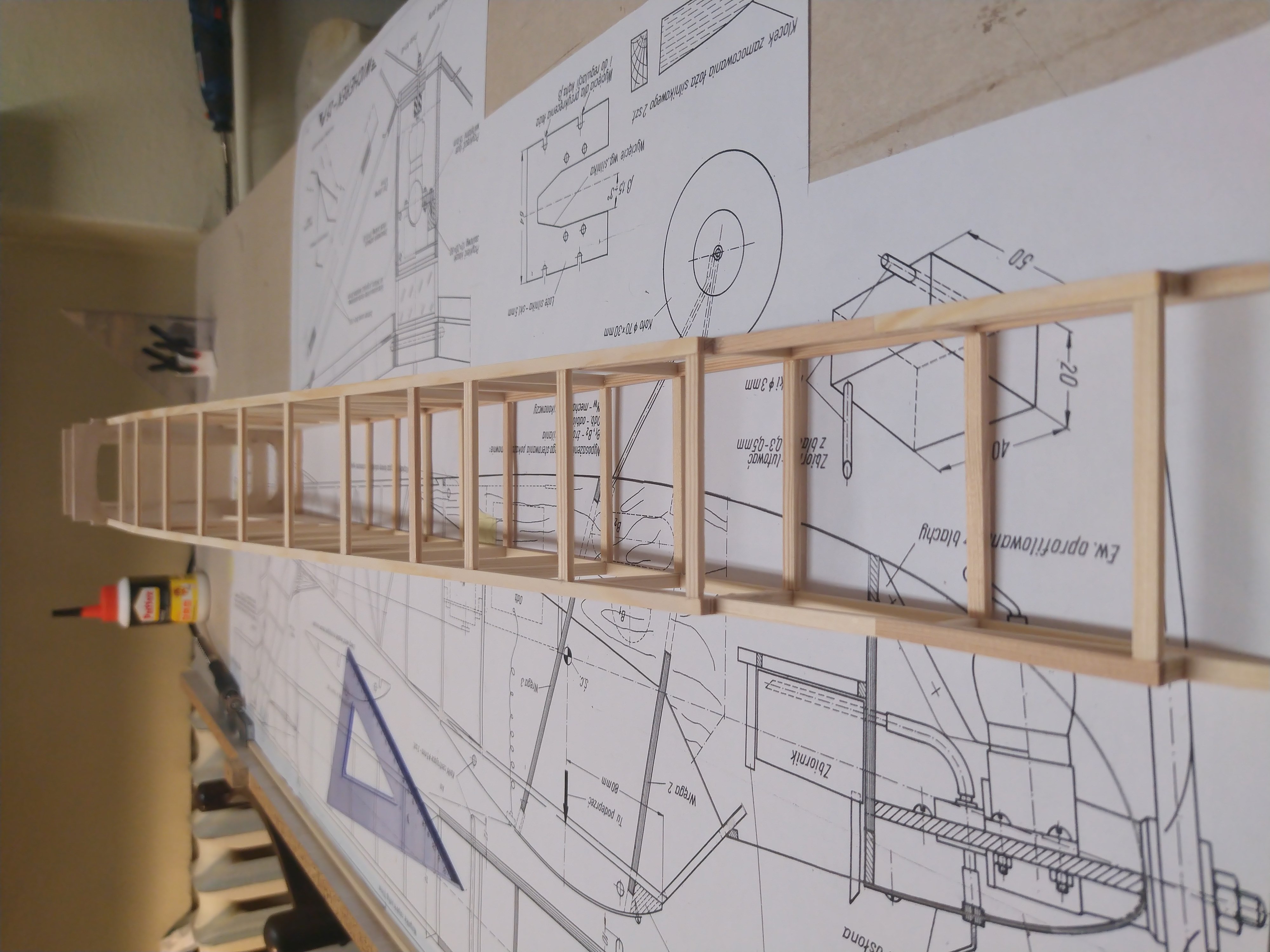

Posty: 169
Szkielet kadłuba gotowy. Trzeba trochę oczyścić i można brać sie za następne elementy.
To co widać waży 192 g :)
Cdn...

Lepidło to ten Pattex Wood, stojący w tle?
Masz jakieś doświadczenie z jego użyciem - czyli jakie ma minusy, a co podciągnąć pod krzyżyk?
Post: 14 lis 2020, o 21:01
Posty: 169
Tak. To dokładnie ten klej:
- https://www.pattex.pl/pl/produkty/kleje ... press.html
Bardzo dobry klej. 90% mojego Komara tym kleiłem. Dla mnie idealny do konstrukcji drewnianych.
