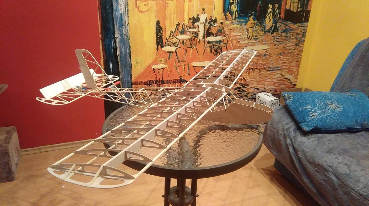

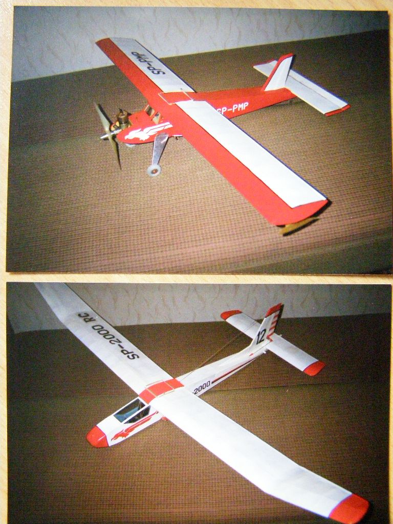

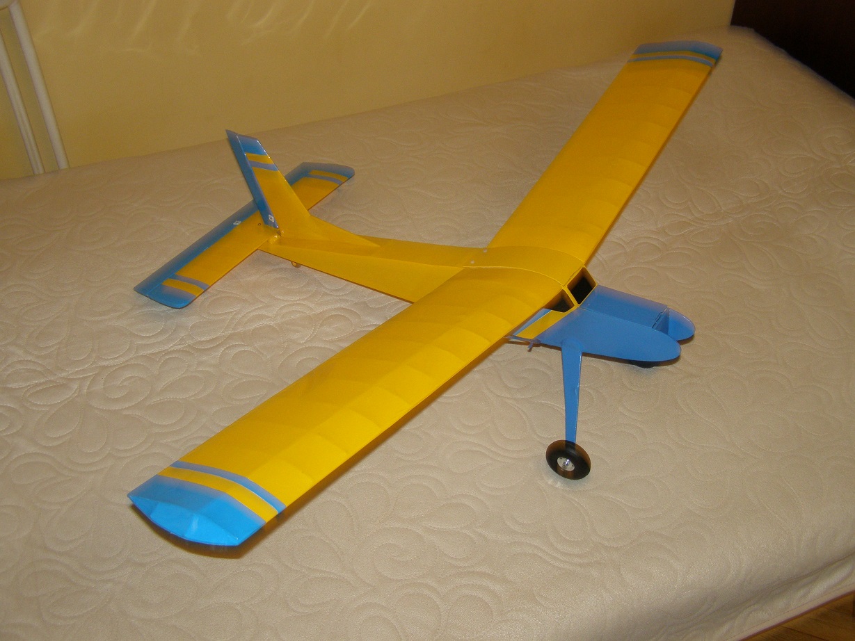

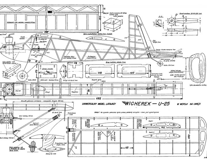

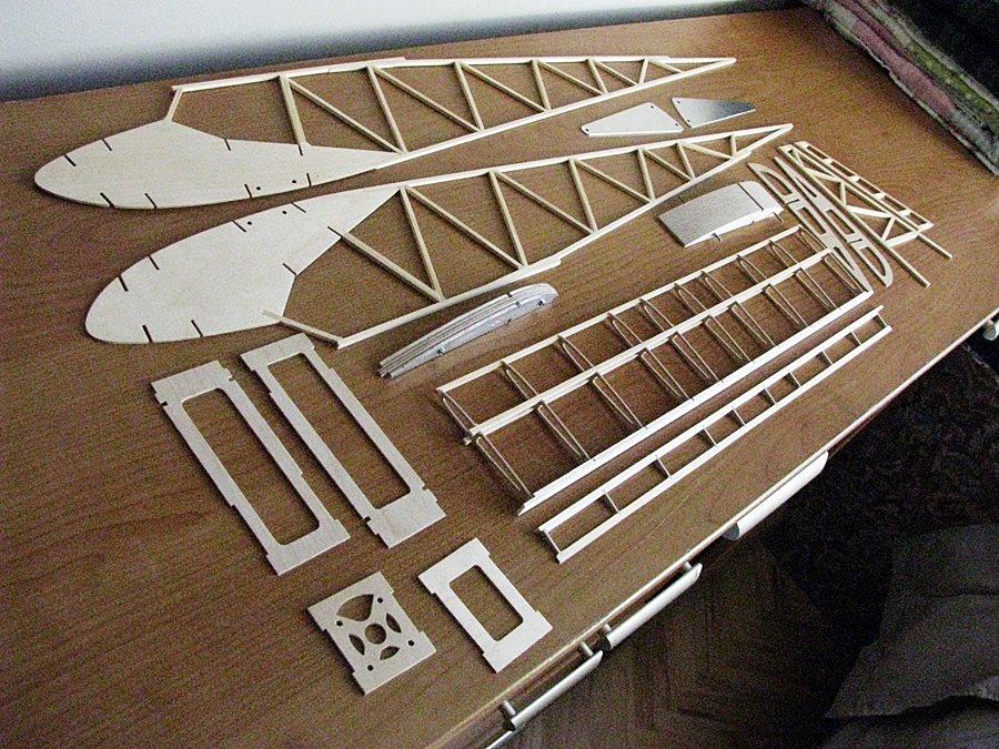

Dość długo się zastanawiałem nad budową. Choć w sumie było to moje marzenie z przed prawie 40tu lat. Do tej pory podjąłem dwie próby budowy zakończone niepowodzeniem - pierwsza to 10tka na uwięzi, druga to już wersja RC w tym rozmiarze. I w jednym, i w drugim przypadku poległem na spasowaniu części wyciętych wg dostępnych planów. Nie miałem pojęcia o co chodzi, dlaczego jest dużo niedokładności itd. Później dopiero dowiedziałem się o błędach, które powstały przez powielanie czy kopiowanie - kurczenie itp kalek i rysunków. Trzecia próba to był już prawie gotowy (bez pokrycia) model w rozmiarze 25. Jednak rozmiary stały się dość dużym utrudnieniem. Model leży teraz pieczołowicie zapakowany w piwnicy ;) .

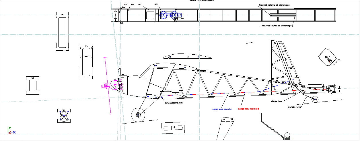

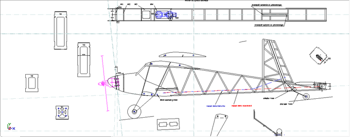

Tym razem mam nadzieję, że dotrę do finału :lol: . Plany rozrysowałem w TC. Model jest już w pewnym stopniu zaawansowany (zdjęcie) i już widać, że pasowanie elementów wychodzi teraz bardzo dobrze. Materiały użyte do budowy takie jak w oryginale - sklejka 1,5 i 1 mm oraz listewki sosnowe. Profil skrzydła też taki jak u W. Schiera. W stateczniku poziomym zastosowałem tak jak radził konstruktor profil symetryczny (NACA) 0009. Balsy użyłem tylko w krawędziach "podziału" statecznika poziomego i skrzydeł (lotki).
Bez tytułu.png [ 35.76 KiB | Przeglądany 44573 razy ]
1.JPG [ 196.37 KiB | Przeglądany 44573 razy ]

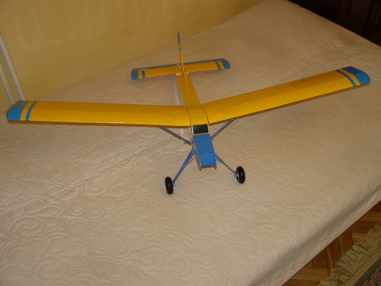

Na zachętę - moja 15-stka
wch.jpg [ 163.36 KiB | Przeglądany 44506 razy ]

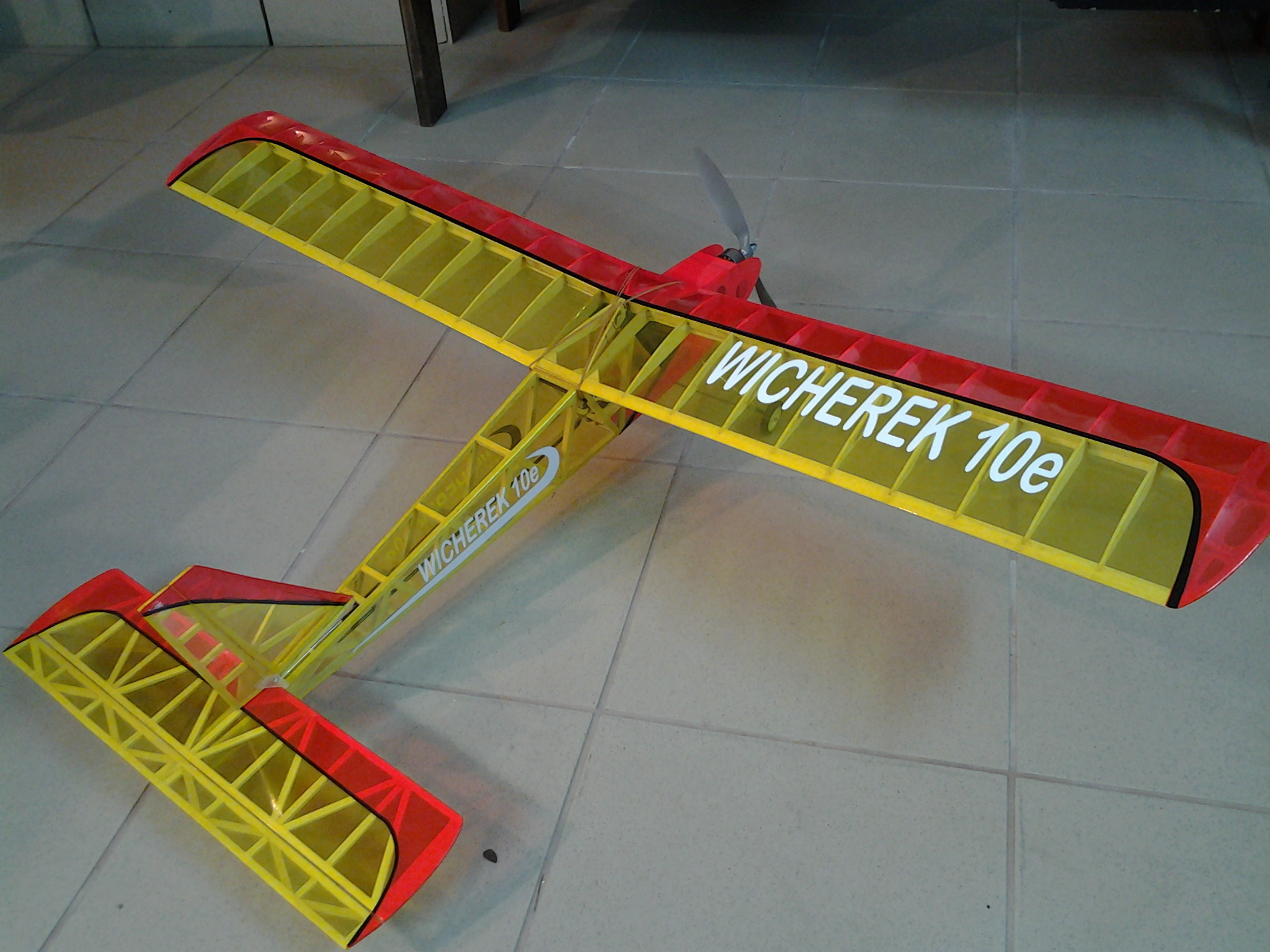

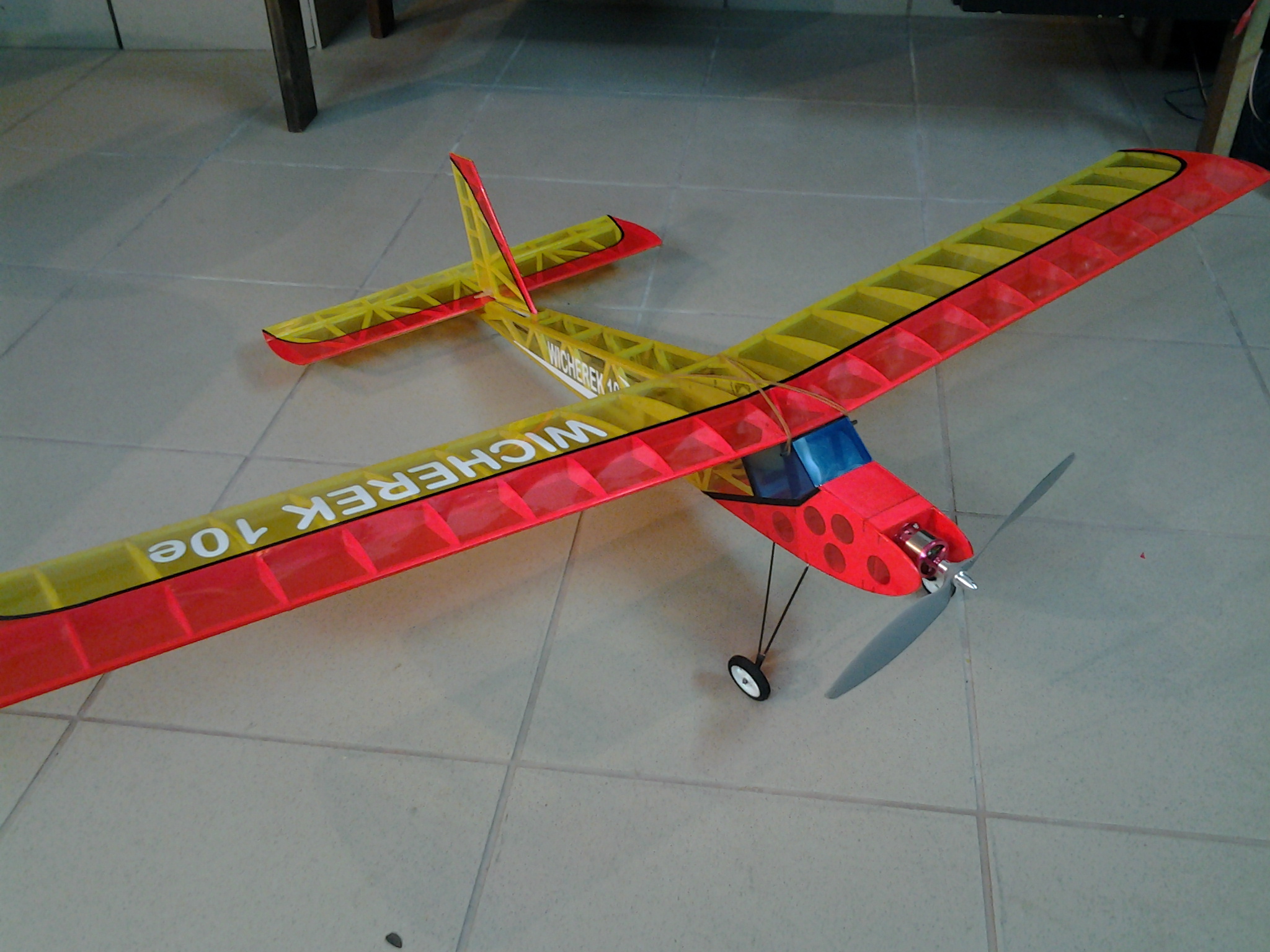

To i ja się pochwalę swoją 10ką elektro.
Powodzenia w budowie.
Miras103
20140319_204541.jpg [ 758.75 KiB | Przeglądany 44478 razy ]

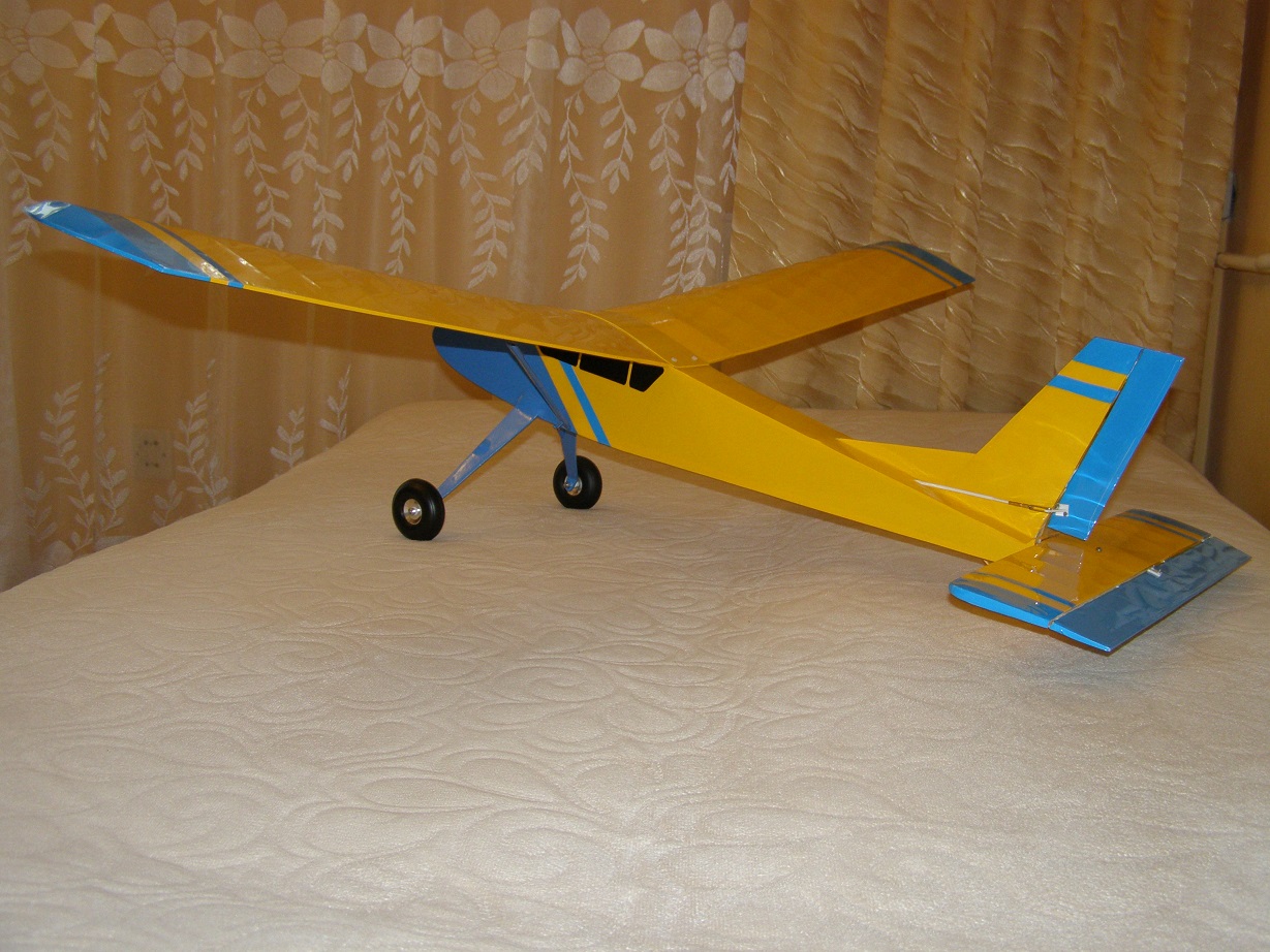

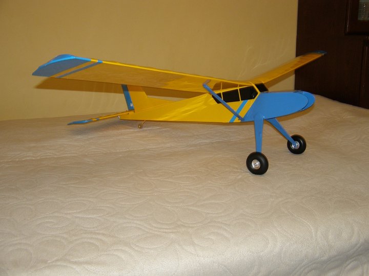

Buduj Paweł ,buduj! Prawie każdy modelarz ma na swoim koncie "Wicherka" :D . Historyczne zdjęcie mojego na uwięzi (istnieje do dzisiaj w stanie opłakanym) i w wersji szybowcowej ze zmienioną mordką.

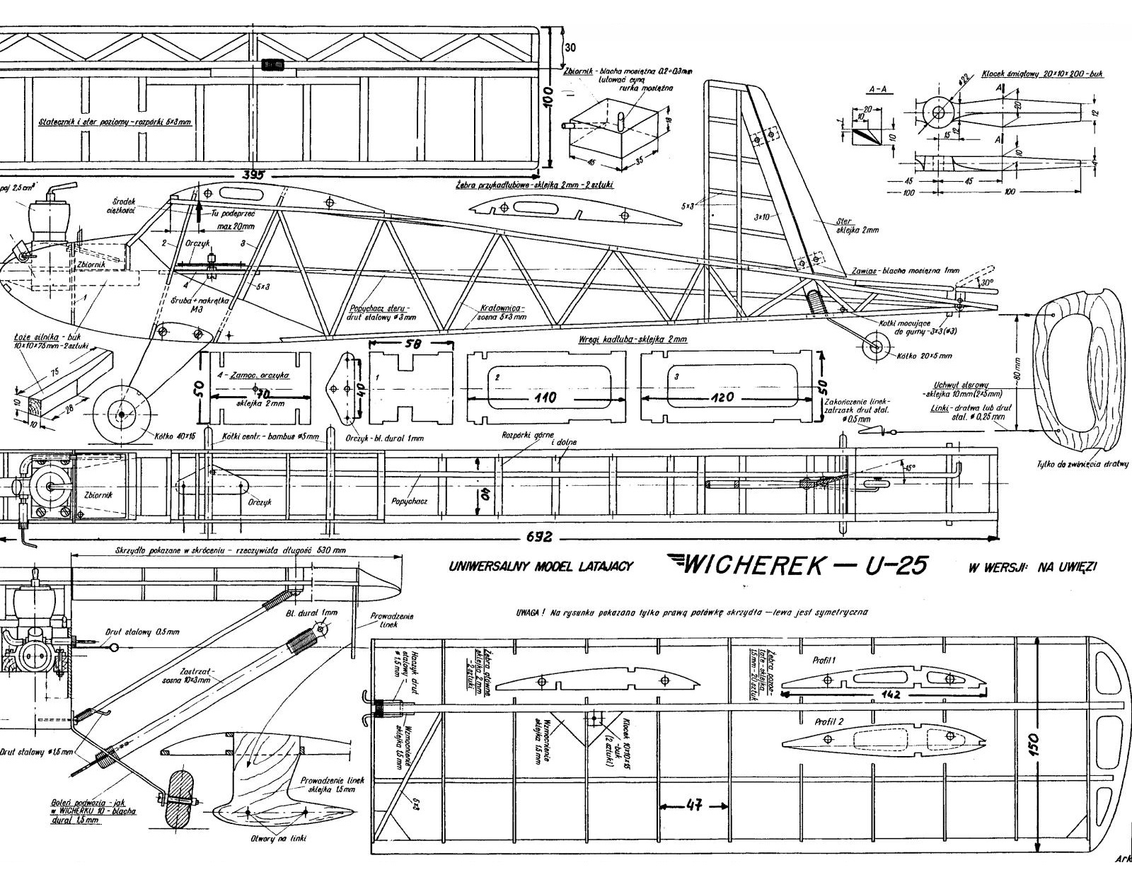

Plany Wicherka są powszechnie dostępne choćby na outerzone, jednak w tym formacie nigdy nie widziałem.
Post: 12 mar 2017, o 09:54
Posty: 177
Lokalizacja: Olsztyn
utopia pisze:
plany wicherka są powszechnie dostępne choćby outerzone jednak w tym formacie nigdy nie widziałem
Istnieją plany Wicherka 50 w formacie DXF..... ja je mam :D
Pozdrawiam - Krzysztof

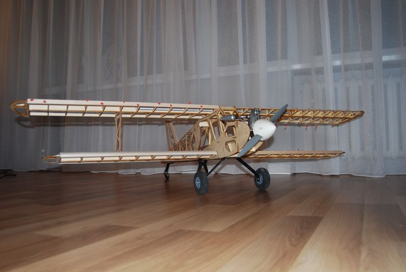

A ja Wicherka 25 dwupłata niestety nikt jeszcze nie zrobił do końca prototypu
DSC_0561.JPG [ 110.95 KiB | Przeglądany 44258 razy ]
Pozdrawiam Adam

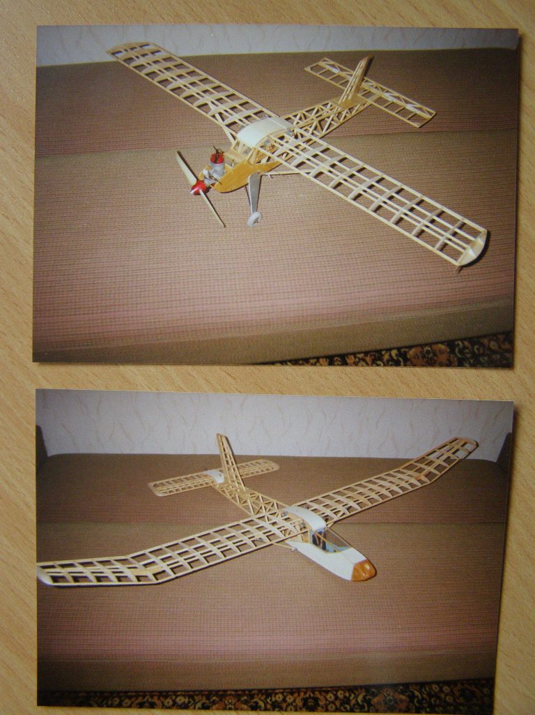

No cóż! Nastąpił niespodziewany powrót do przeszłości. :lol: Podczas porządków w piwnicy odgrzebałem z prawie czterdziestoletniego kurzu Wicherka na uwięzi. :o
Wymiarowo to Wicherek 10. Tak wyglądał:
Wicherek.jpg [ 682.38 KiB | Przeglądany 33996 razy ]
Wywalić go? Trochę szkoda :oops: . Może jednak da się go odrestaurować. Budowany co prawda w kryzysie na początku lat osiemdziesiątych z byle czego dla syna (w sklepach na półkach był tylko ocet) ,ale całkiem przyzwoicie wygląda. Zerwałem pokrycie z natronu (taki cienki papier brązowy w prążki służący do pakowania) i do roboty. Postanowiłem przeprowadzić konwersję ze spaliny na elektryka. Po pierwsze, wywaliłem usterzenie. Zrobiłem je w wersji szybowcowej. Przedłużyłem mordkę i wykonałem wznios skrzydeł powyżej 6 stopni. Podwozie wykonałem wyższe z większymi kółkami. Oczywiście klapy wziernikowe do pakietu i pólka na serwa. To tyle. Całość została pokryta folią Oracower. :D

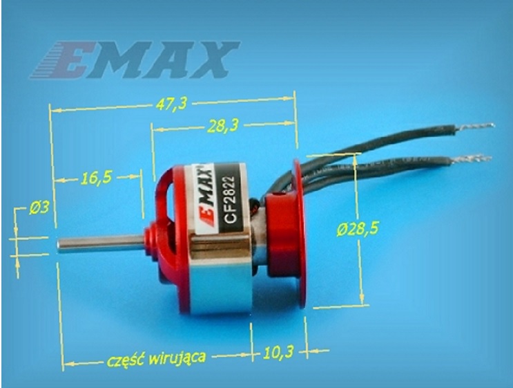

Nie mam pojęcia o elektrykach, więc prosiłbym o sugestie. Model bez wyposażenia waży 400 gramów. Myślę ,że ten silnik będzie do niego pasował.
cf2822_wymiary_2.jpg [ 80.22 KiB | Przeglądany 34006 razy ]

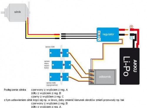

Na pewno musi mieć skłon i wykłon. Jaki tutaj dać pakiet? Komora ma 85X45X50.Jaki regulator? I pytanie najważniejsze. Jak bezpiecznie podłączyć silnik aby przez przypadek nie został on uruchomiony? Chodzi o bezpieczeństwo podczas obsługi. Przy dużych modelach stosuje się wyłącznik wysokoprądowy. Jak to wygląda przy małych? Ja tutaj żadnego wyłącznika nie widzę.
