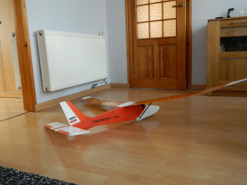

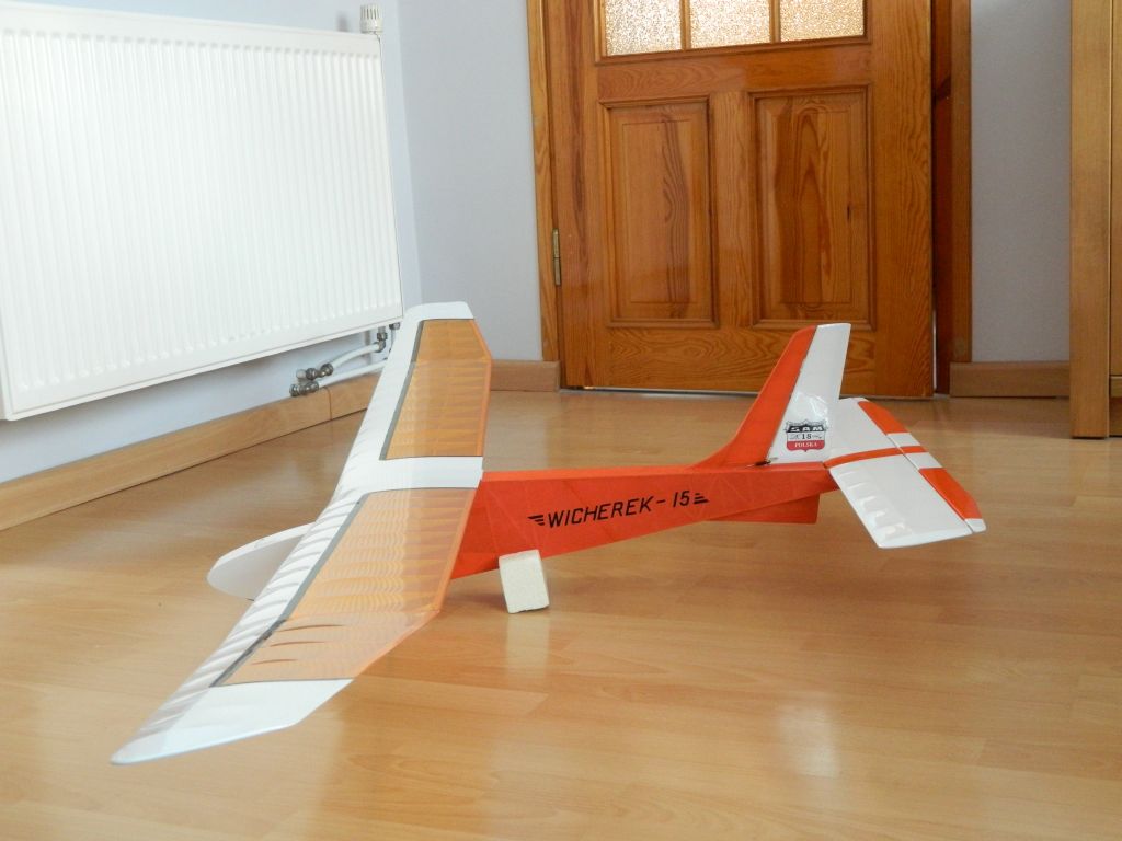

Czekając na bardziej wiosenną pogodę przystroiłem Wichra troszeczkę ;) . Napis i logo SAM.

Ekstra!.
Już nie mogę się doczekać wiosny by zobaczyć go w powietrzu :D 8-)

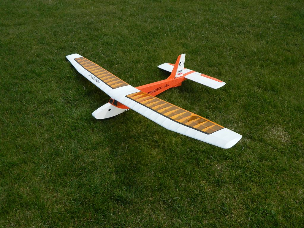

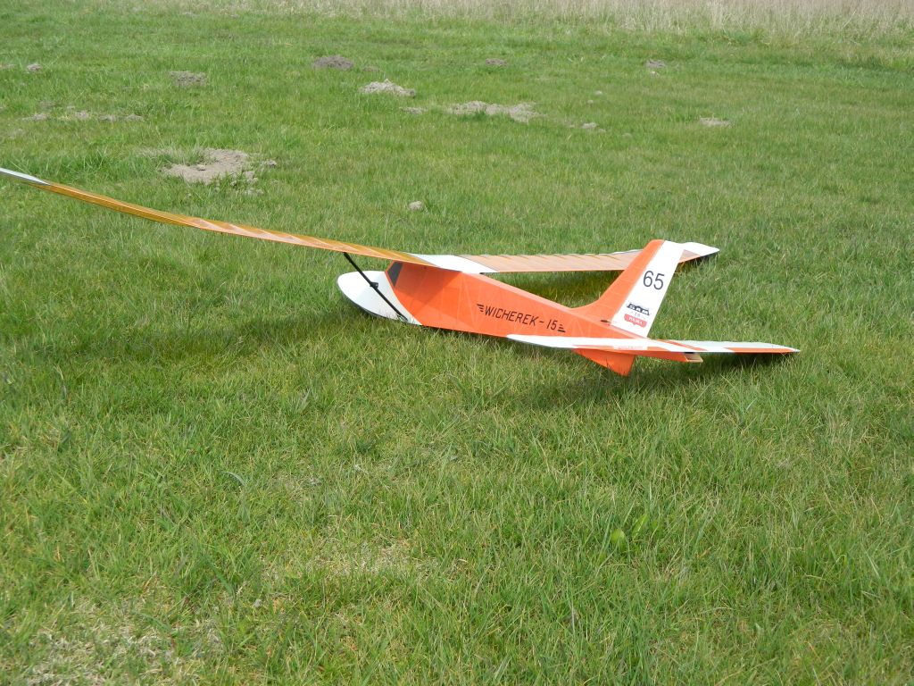

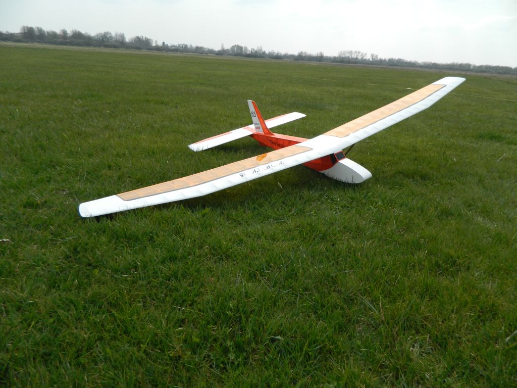

"Wicherek 15" szybowiec ma za sobą już kilka wyjść na lotnisko. Ale dzisiejsze było takie jakiego oczekiwałem. Prawie bezwietrznie, ciepło no i widoczna termika. Wykonałem kilkanaście lotów z holu gumowego. Były loty termiczne - 5/6 minut - było sprawdzanie w locie modelu. Lata się przyjemnie i relaksująco. Mała prędkość pozwala na delektowanie się widokiem szybowca w powietrzu. Początkowe braki w sterowaniu kierunkiem lotu, wyjątkowo upierdliwe, wyeliminowałem zwiększeniem wychyleń SK. Co więcej napisać.... Po prostu wicherek :lol: . Każdy stan lotu przewidywalny i bez jakiś nieprzyjemnych akcji. Na pewno błędem z mojej strony było zaprojektowanie łączenia płatów tak jak w oryginale. Teraz zrobiłbym krótki łącznik stalowy. Wybitnie usprawniło by to montaż modelu przed lotami. Nic tylko latać Wicherkiem, bawić się nim w locie i odpoczywać patrząc na niego w czasie lotu. Kilka fotek z płyty lotniska, film postaram się zamieścić jak będę miał operatora ;) .

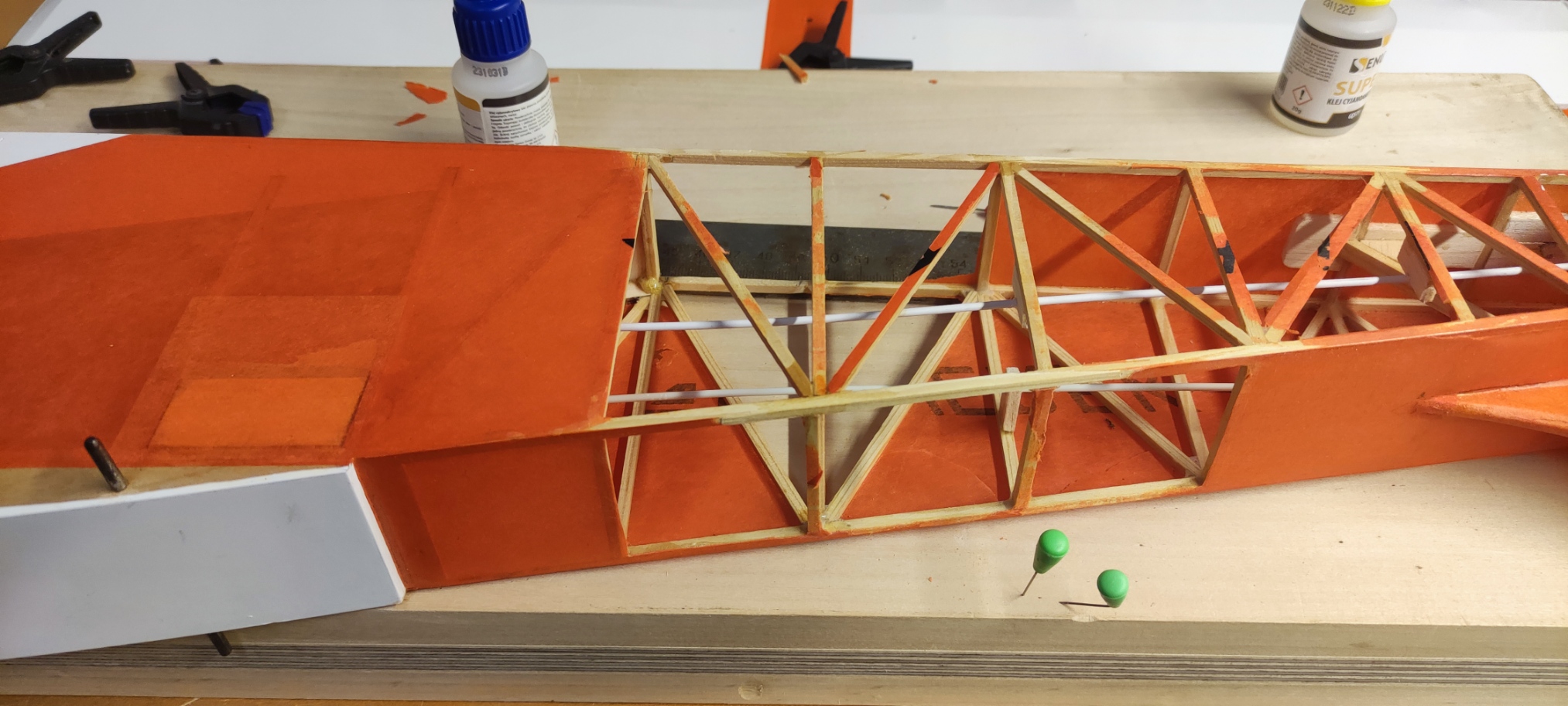

Całkiem niedawno Wicherek zmienił właściciela... Średnio mu to wyszło...
Chyba zbyt agresywnie chciałem latać i podczas holu złożyły mi się skrzydła. :?
Wicherek spektakularnie pogonił krecika :lol: :lol:
Trwa naprawa.
