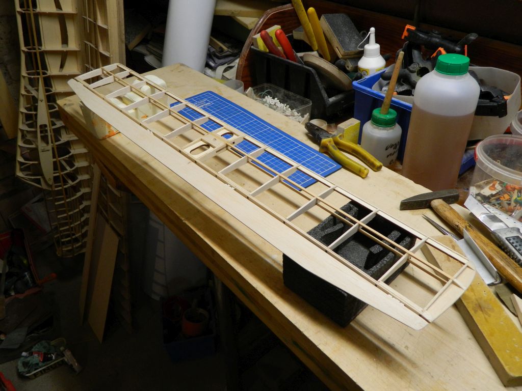

Parę detali zrobiłem, parę przykleiłem, zasadniczo model można wyposażać i oklejać/malować. Oczywiście czeka mnie jeszcze drobny szlif całości. Mała prezentacja "kompletu" ;) .

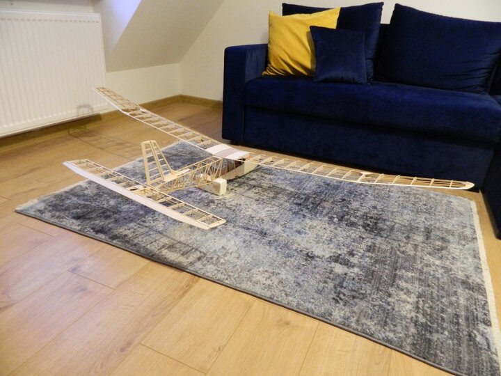

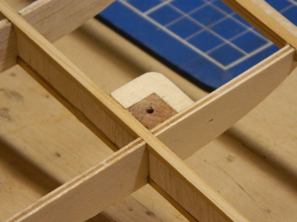

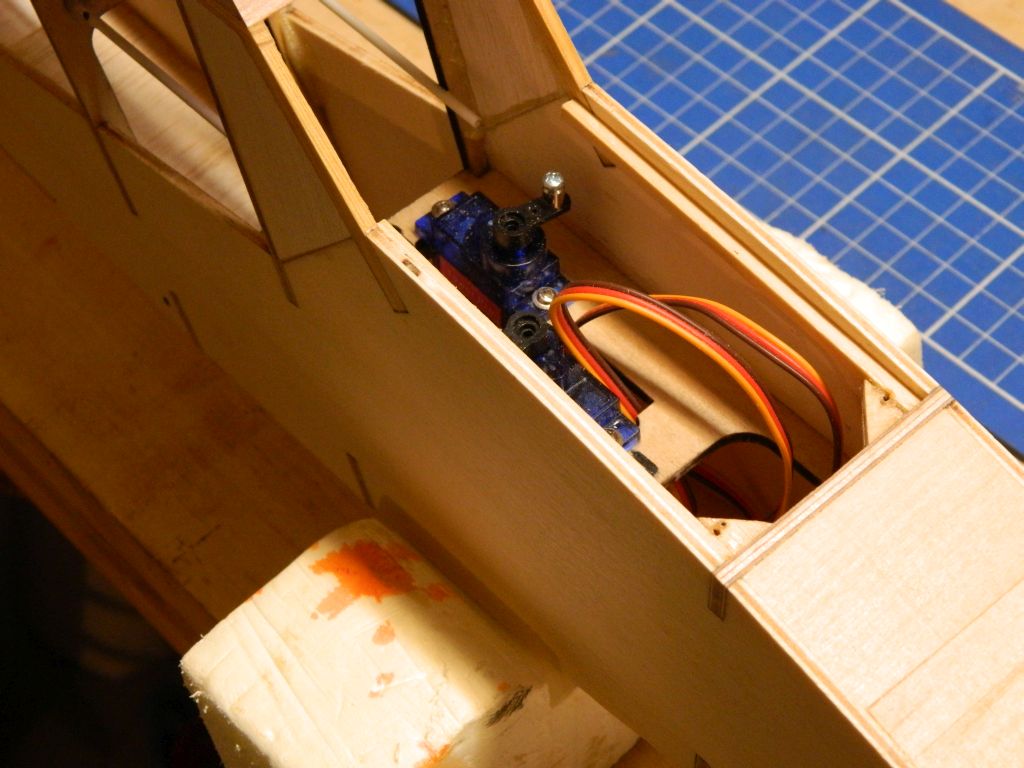

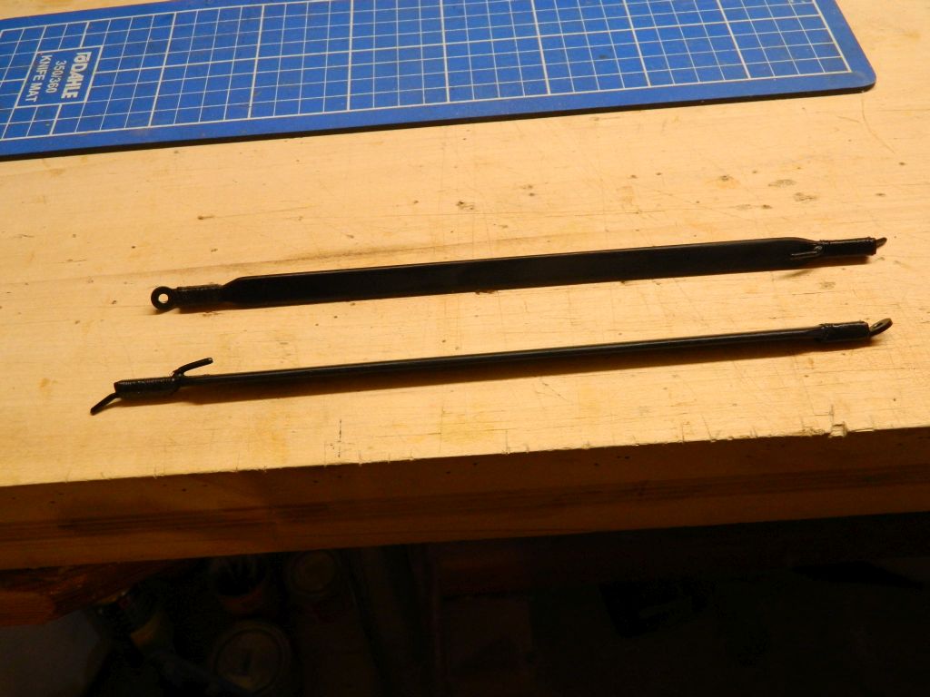

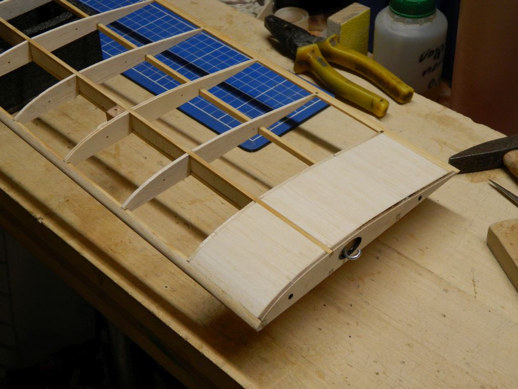

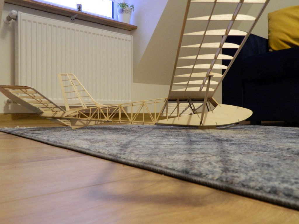

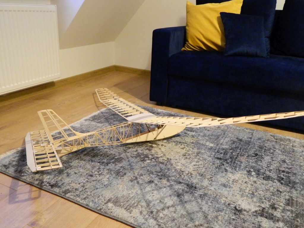

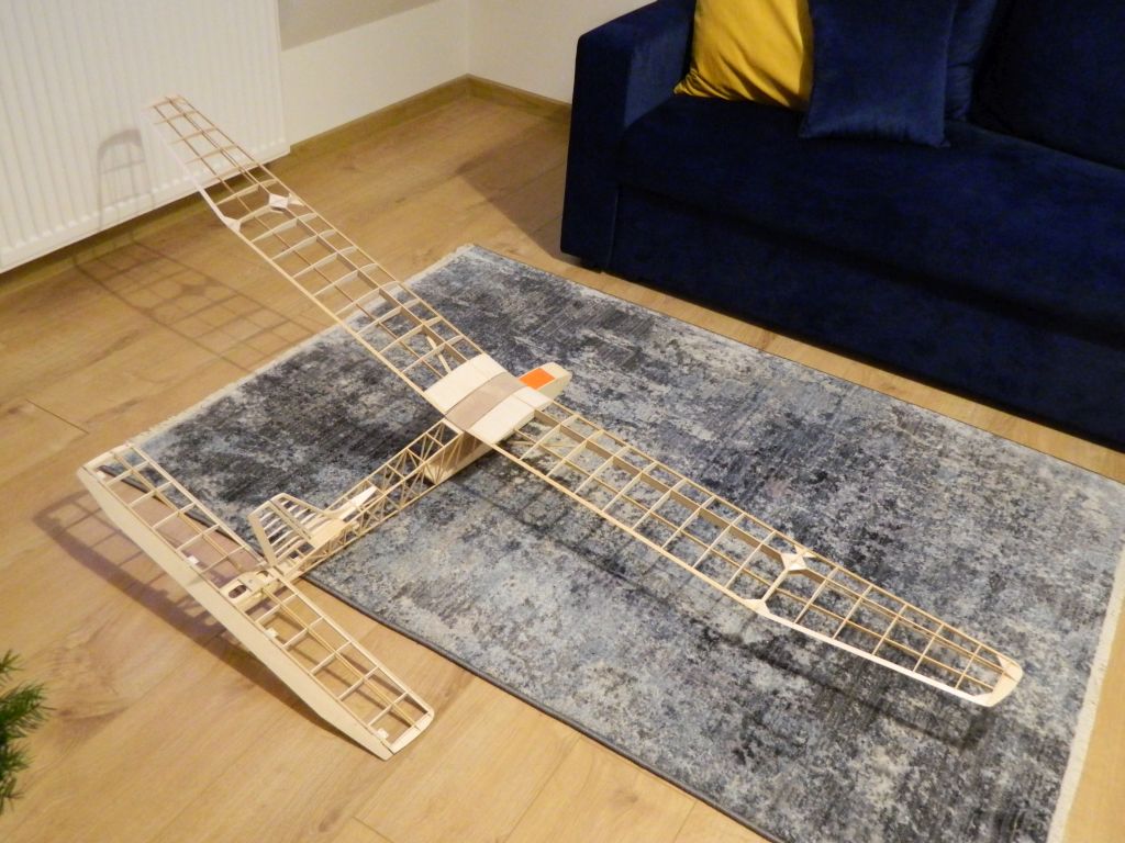

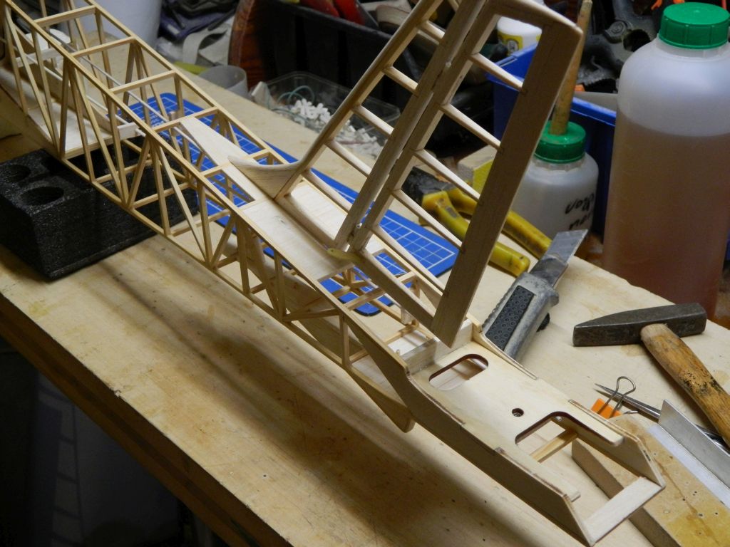

Wicherek zasadniczo zbudowany. Czekam na materiał pokryciowy, nastąpiły pewne zmiany czym i jak pokryję model, ale to w swoim czasie. Kilka szczegółów konstrukcji. Standardowe zastrzały /listwa sosna 5x3/ wzbogacone o listwy balsowe na natarciu i spływie /2 mm/ i szlifowane, trochę bardziej "szybowcowo". Na zdjęciu pomalowane na czarny mat. Reszta moim zdaniem nie wymaga komentarza. A, wypełnienie w nasadzie płata z balsy 2/3 mm i szlifowane do obrysu. Stery działają, cała struktura szybowca pomalowana cellonem i szlifowana.

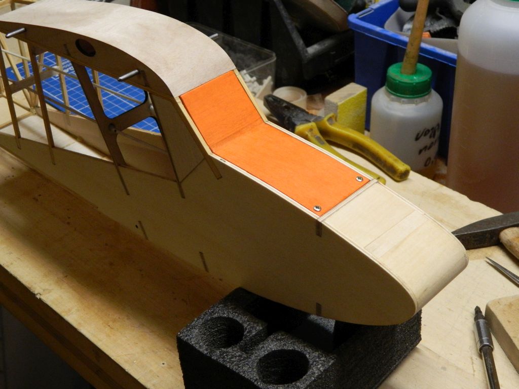

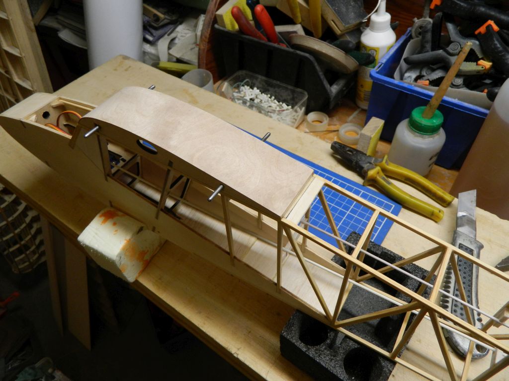

Czy ta pomarańczowa pokrywa - maska to wydruk ?
"Fortuna favet fortibus"
Post: 10 sty 2023, o 21:19
Posty: 3838
RobRoy pisze:
Nie. Dwa kawałki balsy 4 mm, pasek sklejki 0,6 mm i mały arkusik papieru japońskiego zabarwionego na pomarańczowo.

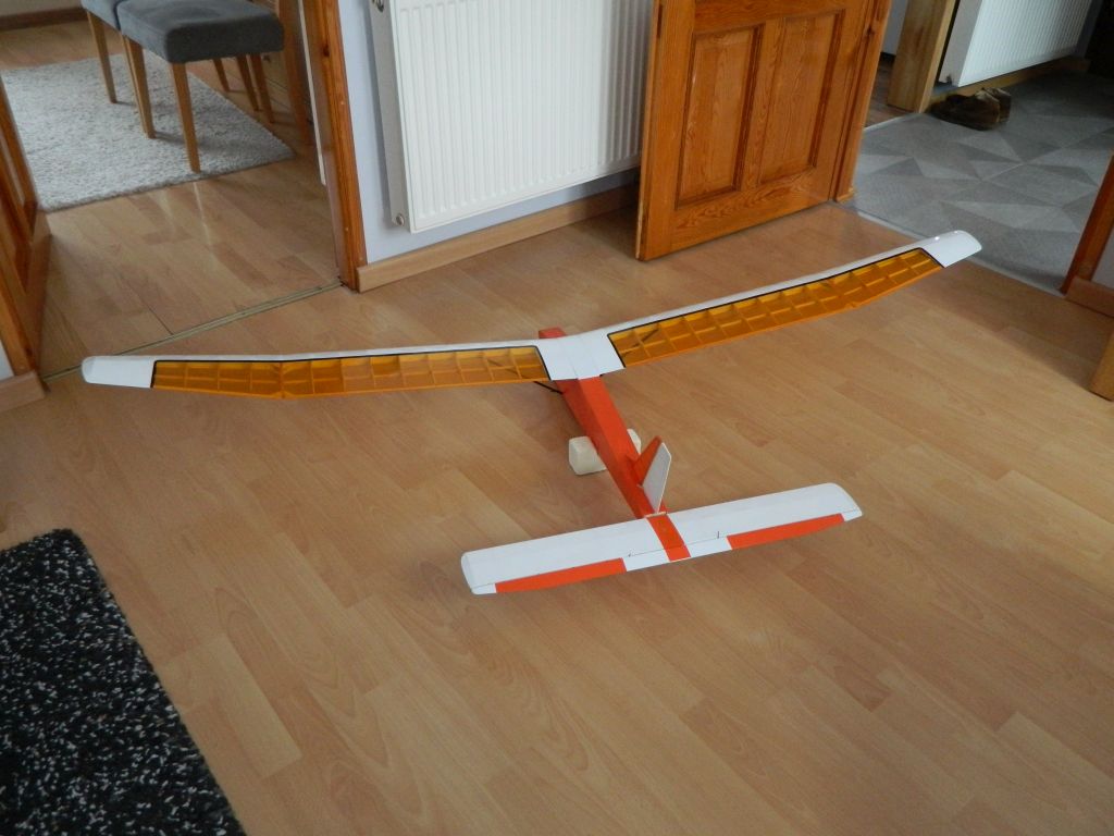

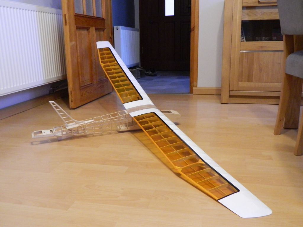

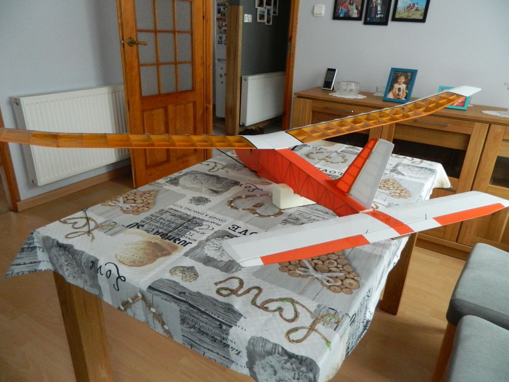

Skrzydełka oklejone ;) . Miała być "hybryda" a jest po staremu, taką decyzję podjąłem po przeanalizowaniu mojego pomysłu. Pomarańczowa transparentna i biała hk, to jest na zdjęciach, plus czarne paski z Kosa.

Post: 19 sty 2023, o 19:16
Posty: 794
Bardzo ładnie wyszło. Podoba mi się ta opcja. ;)
Post: 19 sty 2023, o 19:24
Posty: 91
Ładnie ładnie .... nie spuszczaj z tonu ... ;-)

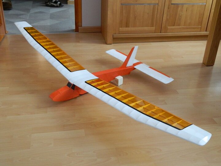

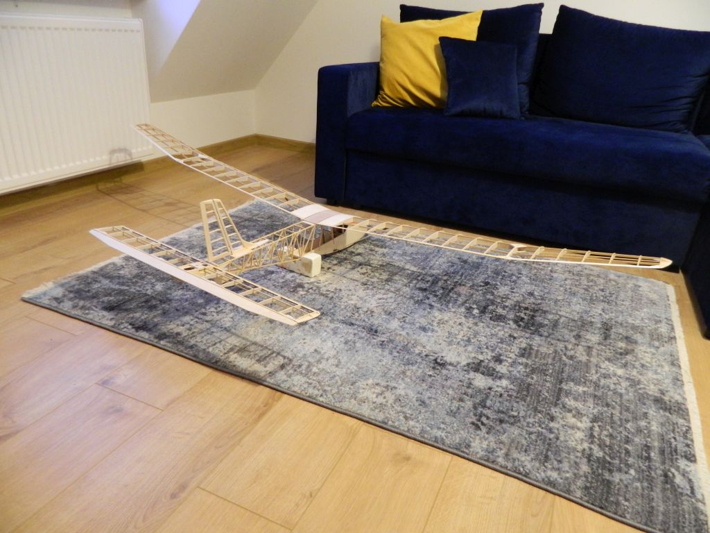

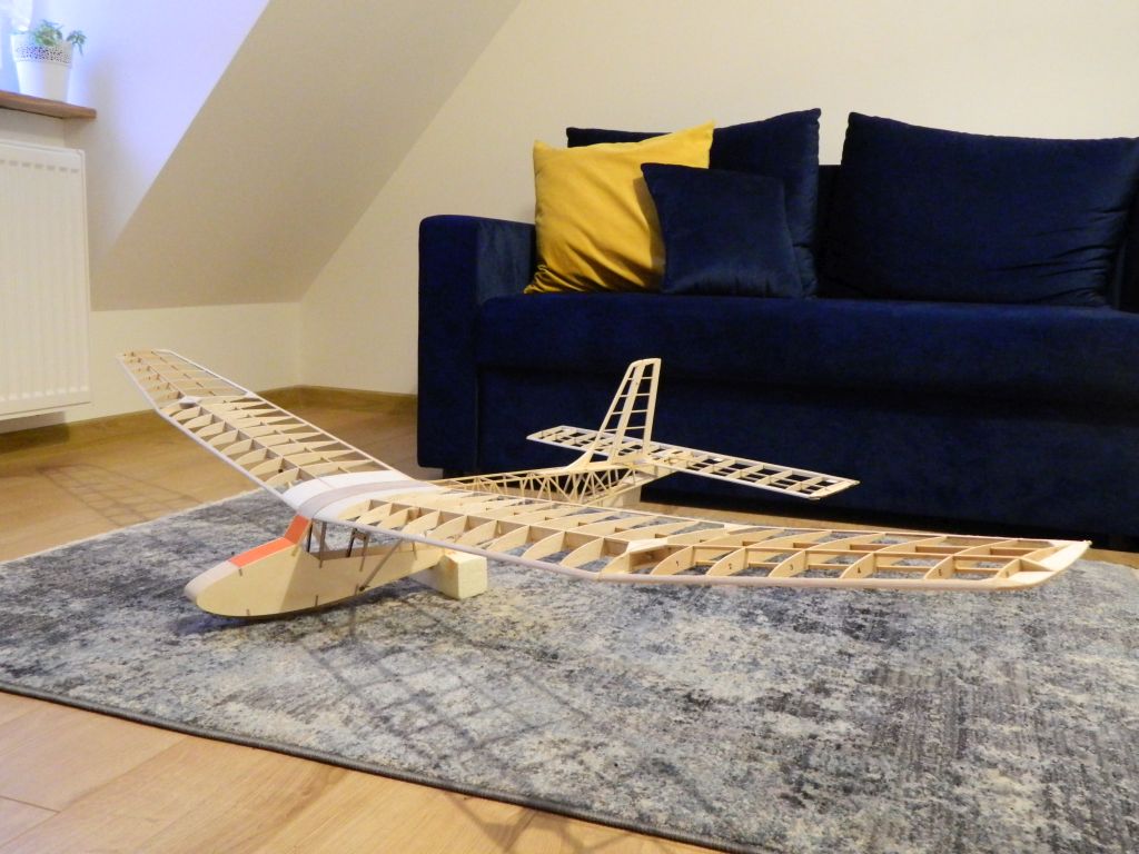

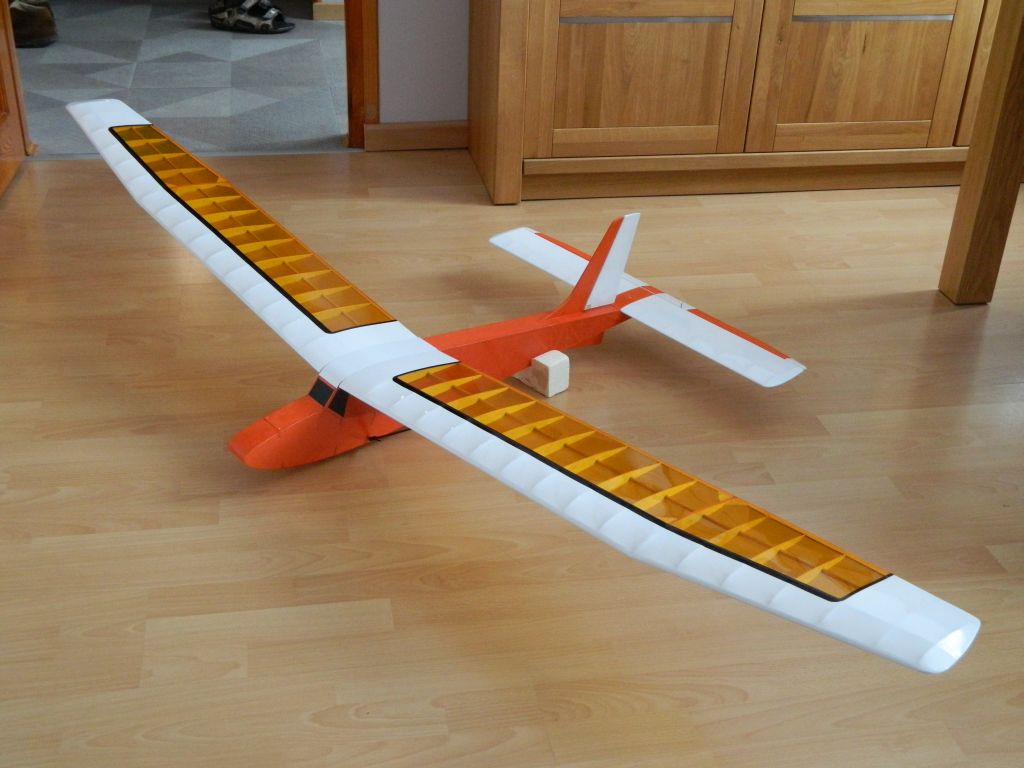

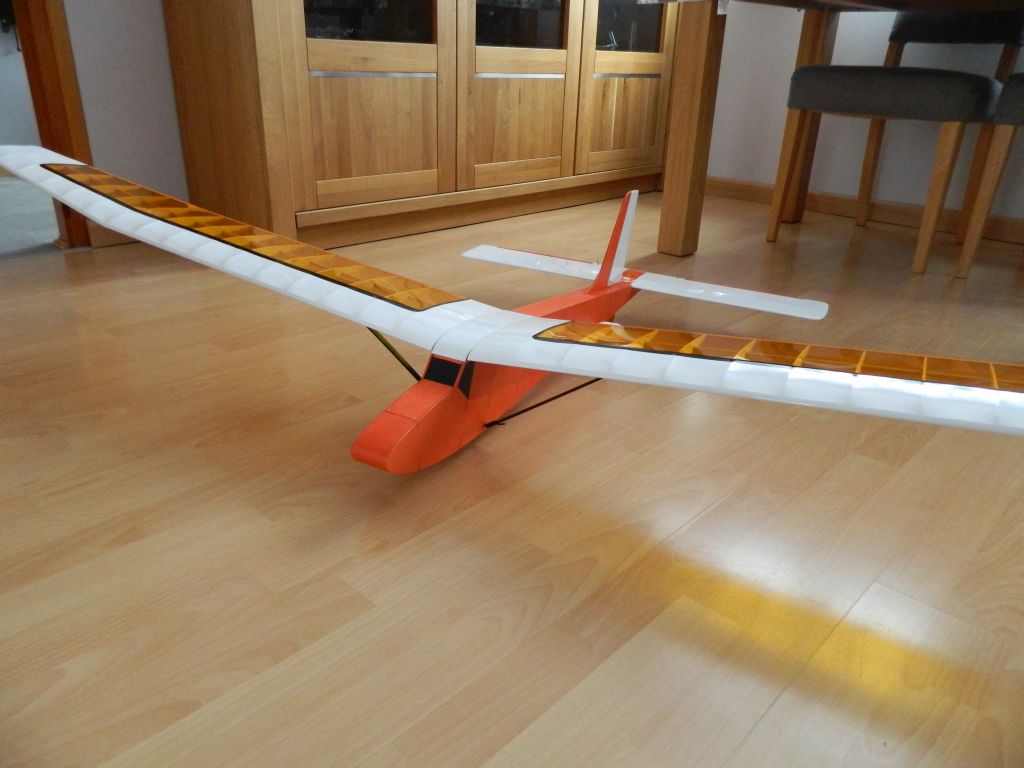

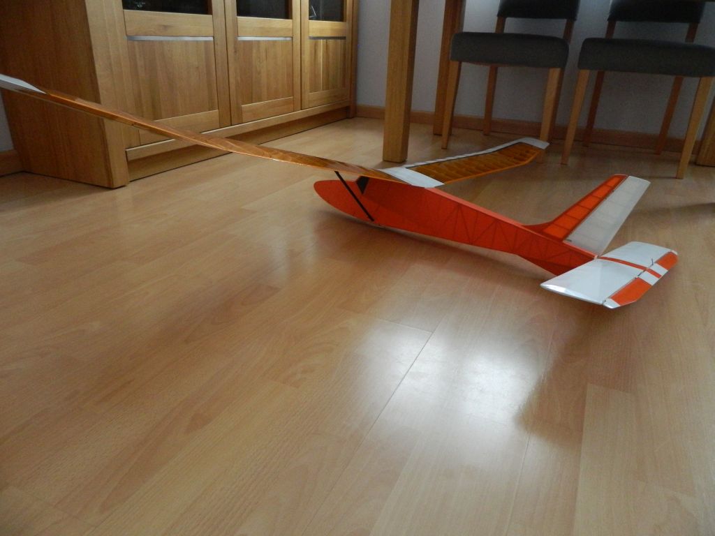

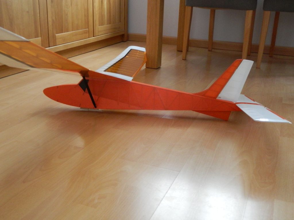

Kadłub ze statecznikiem pionowym w japonce, reszta folia. Tyle zostało z mojej "hybrydy". Model zbudowany, jakieś drobne poprawki no i pomalowanie przodu kadłuba na biało. Czy wiecie, że nie ma już w sprzedaży farb nitro :evil: . Po cellonie, distalu teraz nitro farby znikają, co następne ;) ? W internecie udało mi się kupić puszeczkę białej, w środę ma być. Wyposażenie, wyważenie i można, jak pogoda pozwoli, oblatywać. Kilka fotek całości.

Post: 23 sty 2023, o 20:05
Posty: 91
A co się stało z płozą .... korniki wszamały ? :-)
Post: 23 sty 2023, o 22:40
Posty: 794
To , że nie ma farb nitro w sprzedaży to możemy podziękować ekologom. Jednak nie do końca ta ekologia jest zgodna z prawdą. Moda na elektryki niebawem także odbije się czkawką. Jak utylizować zużyte ogniwa ? Wicherek wyszedł extra. :) Prosi się biały napis z boku kadłuba.
