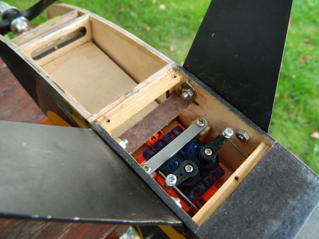

Wicherek jest dość intensywnie eksploatowany. W dwóch lotach miałem awarię elektroniki /serwo/ co skutkowało mocnym uderzeniem w ziemię, w jednym, w drugim, utrata sterowności i podobny finał. Wynikiem było popękanie sklejkowych boków kadłuba w miejscu mocowania podwozia. Sklejka się rozwarstwiła, odkleiła od wręgi.
W czasie projektowania Wicherka pominąłem, świadomie, przewidziany przez Pana Schiera łącznik z blachy między przednimi śrubami mocującymi podwozie. Pomyślałem, że to nie ma sensu, przecież "teraz" mamy inne, lepsze materiały, kleje i ogólnie jesteśmy lepsi w budowaniu/projektowaniu modeli ;) . No cóż. Pomyliłem się :oops: . W tym miejscu mam zamontowane serwa, spód wyraźnie osłabiony. Przy mocniejszym przyziemieniu siły przechodzące z goleni, rozciągają tą część kadłuba i mamy to co mamy. W normalnej eksploatacji nic się nie działo. Bynajmniej na razie :lol: .
Dorobiłem kawałek blaszki stalowej z otworami i skręciłem razem z goleniami podwozia. Wcześniej zalałem żywicą popękane miejsca. Mam nadzieję, że teraz będzie wszystko ok.
Zalecam w Waszych Wicherkach wykonanie podobnego wzmocnienia, mi to zabrało 10 minut.
Model lata świetnie, daje mi mnóstwo satysfakcji i bardzo.... uspokaja :lol: .

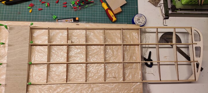

U mnie powoli... może w tym roku się uda go ulotnić :lol:
Statecznik poziomy i SW gotowe na folię.

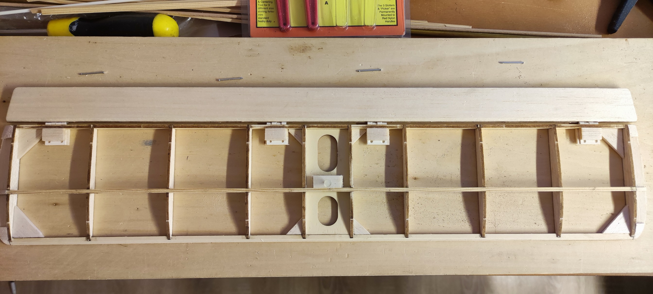

Skrzydła także gotowe na folię.
IMG_20230101_153253.jpg [ 1.31 MiB | Przeglądany 12823 razy ]

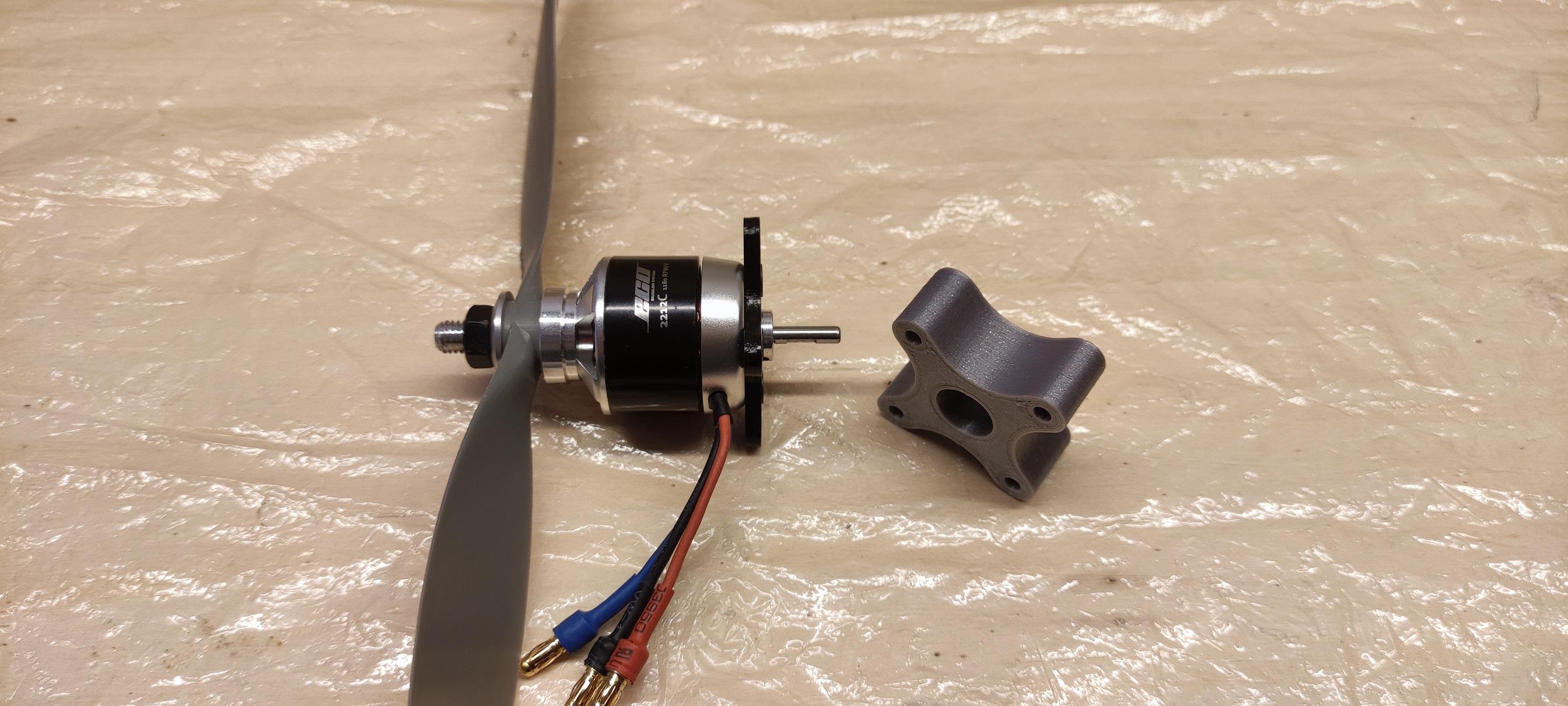

Przygotowałem także napęd... wpierw sprawdzony na ecalc, potem w rzeczywistości pomierzyłem ciąg statyczny oraz moc.
Będzie dobrze ;) jako, że silnik mniejszy niż ten pod który Wicherek był projektowany, musiałem dorobić dystans.
Po długim rozmyślaniu co by tu użyć, zdecydowałem się go wydrukować. Zobaczymy jak będzie w praktyce.
Silnik cały jest na wierzchu, więc o chłodzenie silnika jak i nagrzewanie tego drukowanego elementu się nie martwię.
IMG_20230101_153408.jpg [ 843.21 KiB | Przeglądany 12823 razy ]

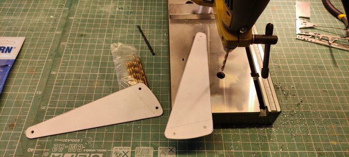

Tematem ostatnich dni jest podwozie... w zasadzie to przez nie model tyle czasu leżakował...
Pierwszy komplet wyciętego duralu połamałem jeszcze w czerwcu :( :roll:
Potem była próba z drutem... nawet symetrycznie go wygiąłem, tylko jak zacząłem przymierzać, okazało się to wszystko za duże...
Postanowiłem jeszcze raz spróbować sił w duralu...

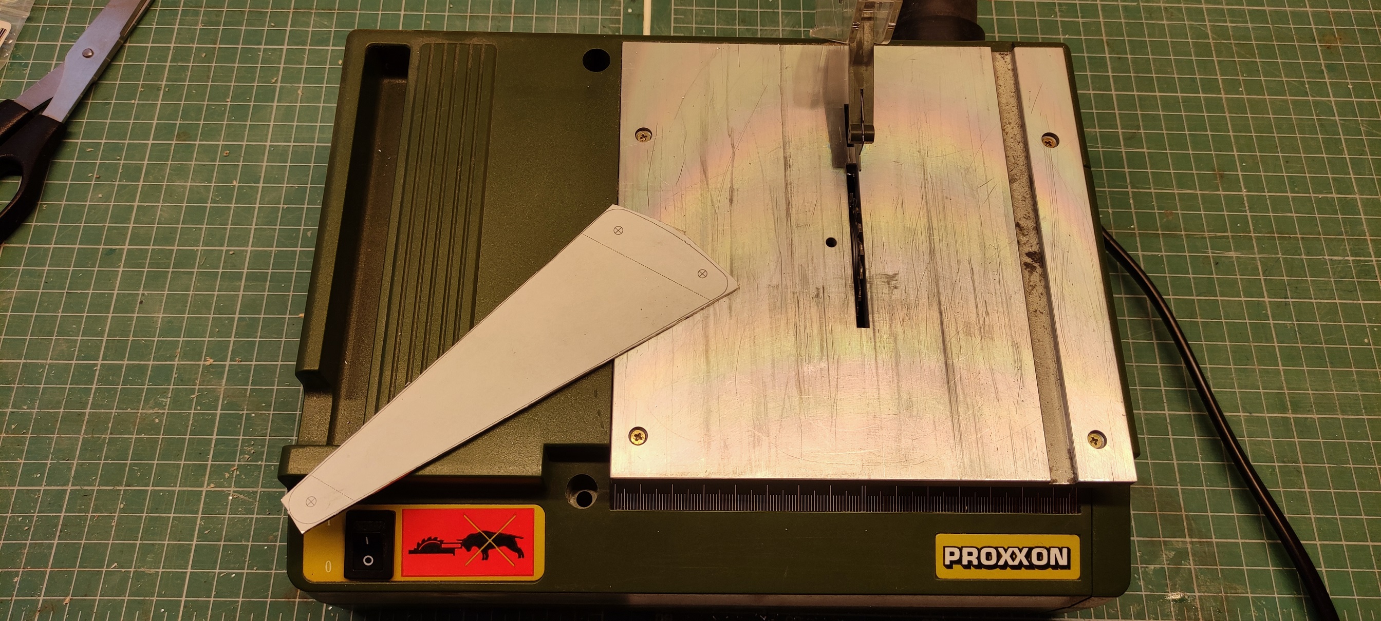

Wydrukowałem wzorniki na papierze i wyciąłem elementy na mini pilarce...
IMG_20230103_092708.jpg [ 1.08 MiB | Przeglądany 12649 razy ]
Potem szlifowanie od obrysu
IMG_20230103_093236.jpg [ 1.1 MiB | Przeglądany 12649 razy ]
Trasowanie i wiercenie otworów.
IMG_20230103_103045.jpg [ 1.09 MiB | Przeglądany 12649 razy ]

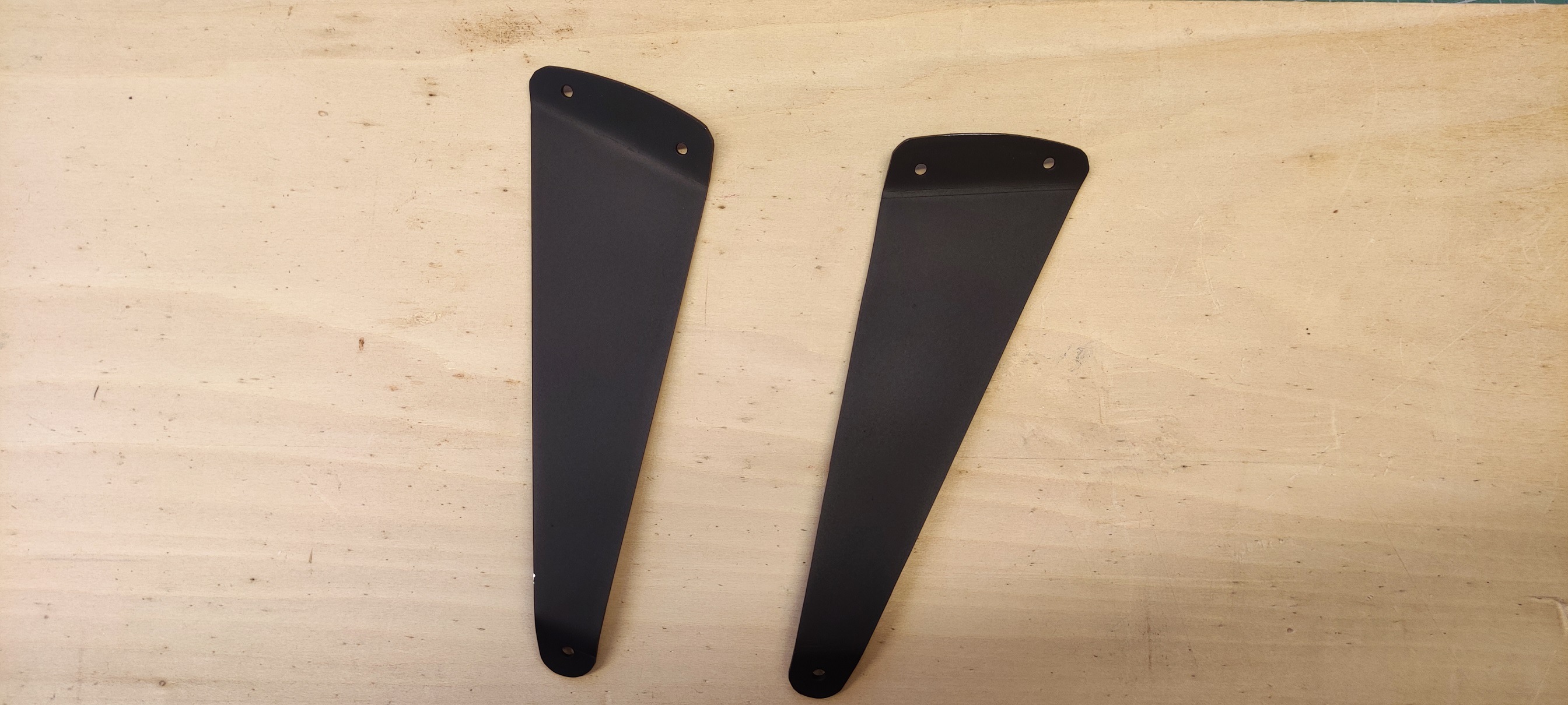

Na koniec, klasyczne rozhartowanie i gięcie, delikatnie pomagając sobie 100g młoteczkiem :lol:
Nawet wyszło, po dodatkowej korekcie ;) :lol:
IMG_20230103_111233.jpg [ 865.77 KiB | Przeglądany 12649 razy ]
IMG_20230103_113919.jpg [ 793.91 KiB | Przeglądany 12649 razy ]

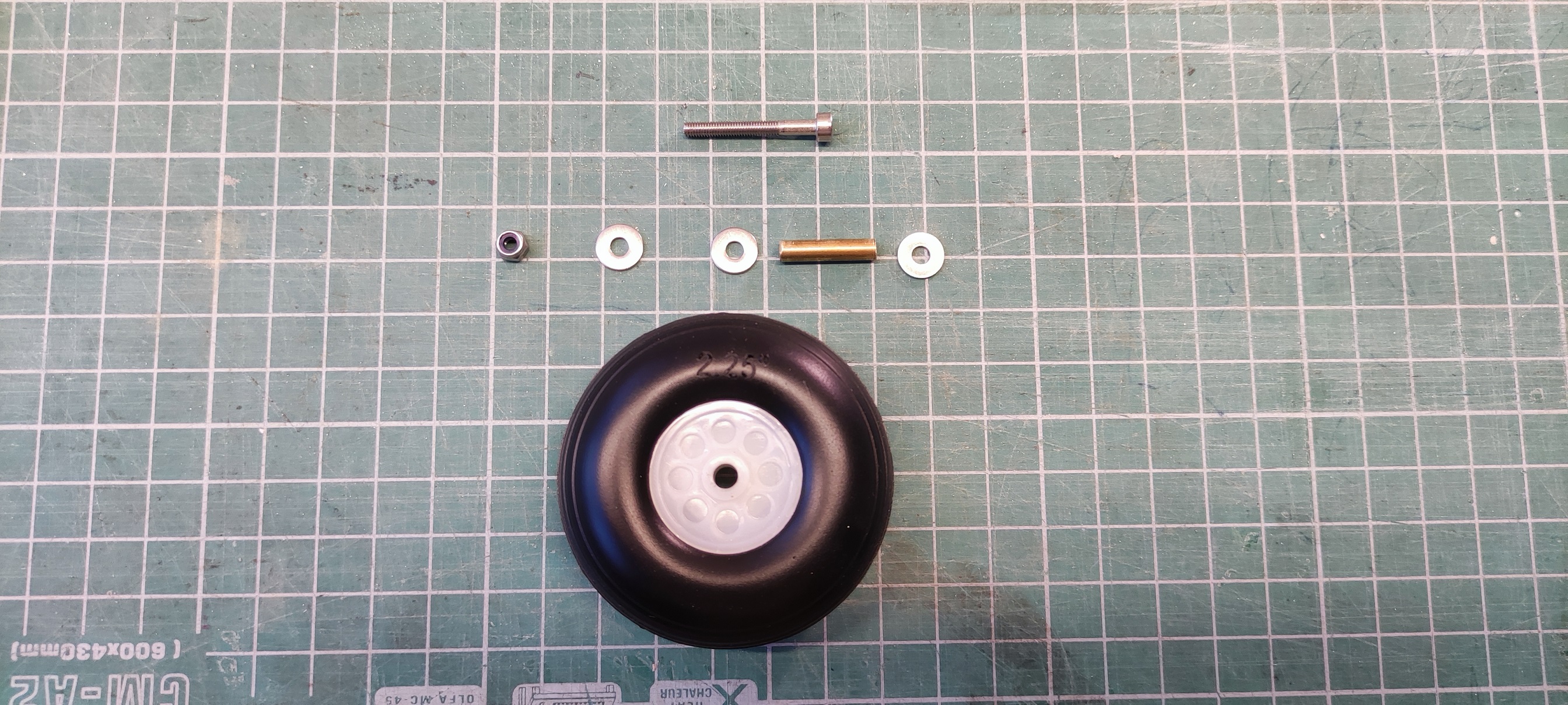

Koła miałem tylko pod oś 4mm, więc oś zbudowałem tak:
IMG_20230103_132157.jpg [ 1.18 MiB | Przeglądany 12649 razy ]
Śruba M3 dociska rurkę 4mm do goleni nakrętką samokontrującą - koło obraca się swobodnie.

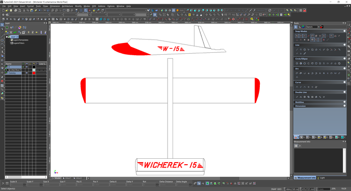

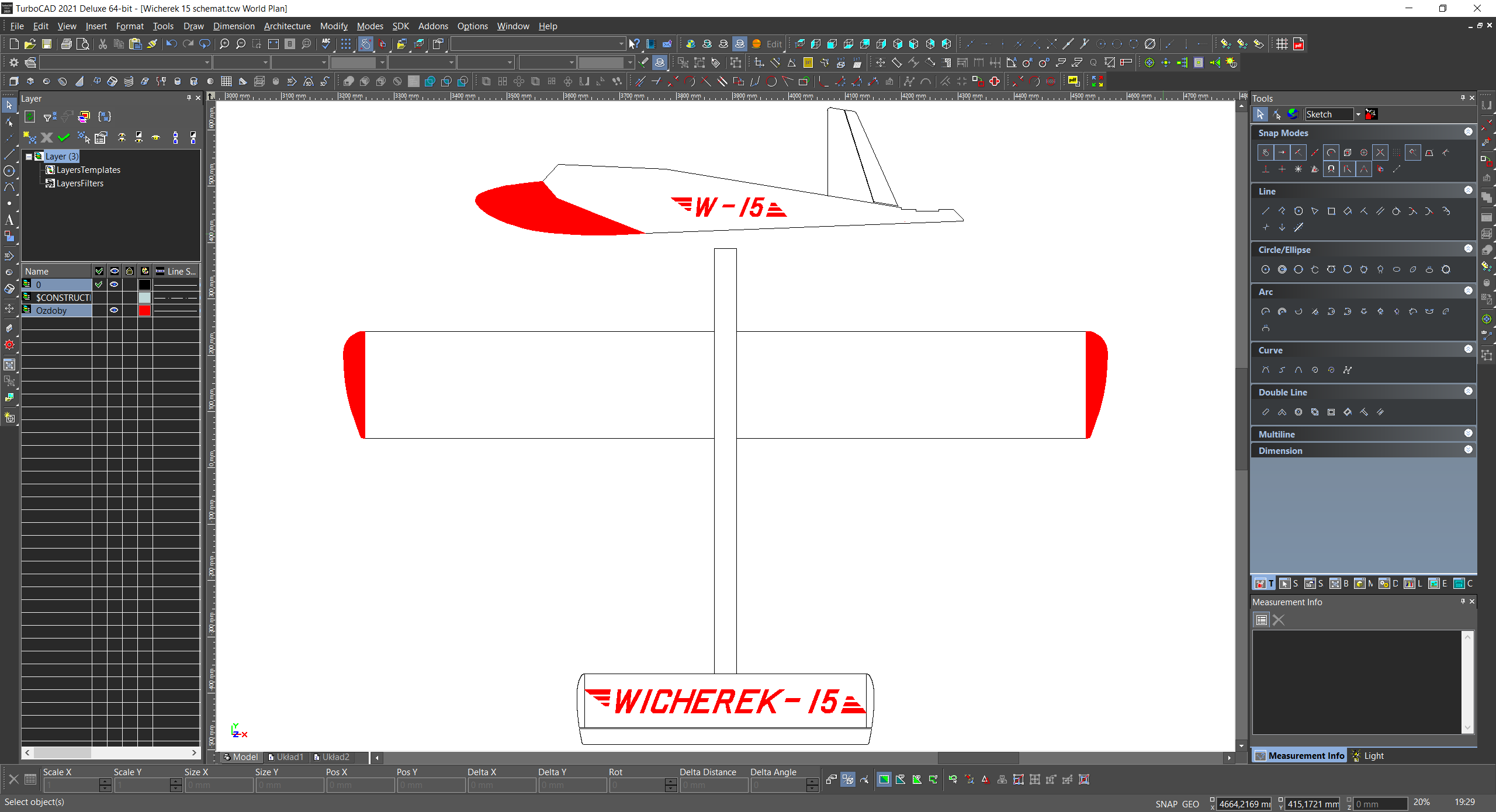

Opracowałem też schemat oklejania, będzie tak.
Stawiam na biel, mam zapas tej folii :lol:
schemat mgr.png [ 232.1 KiB | Przeglądany 11969 razy ]

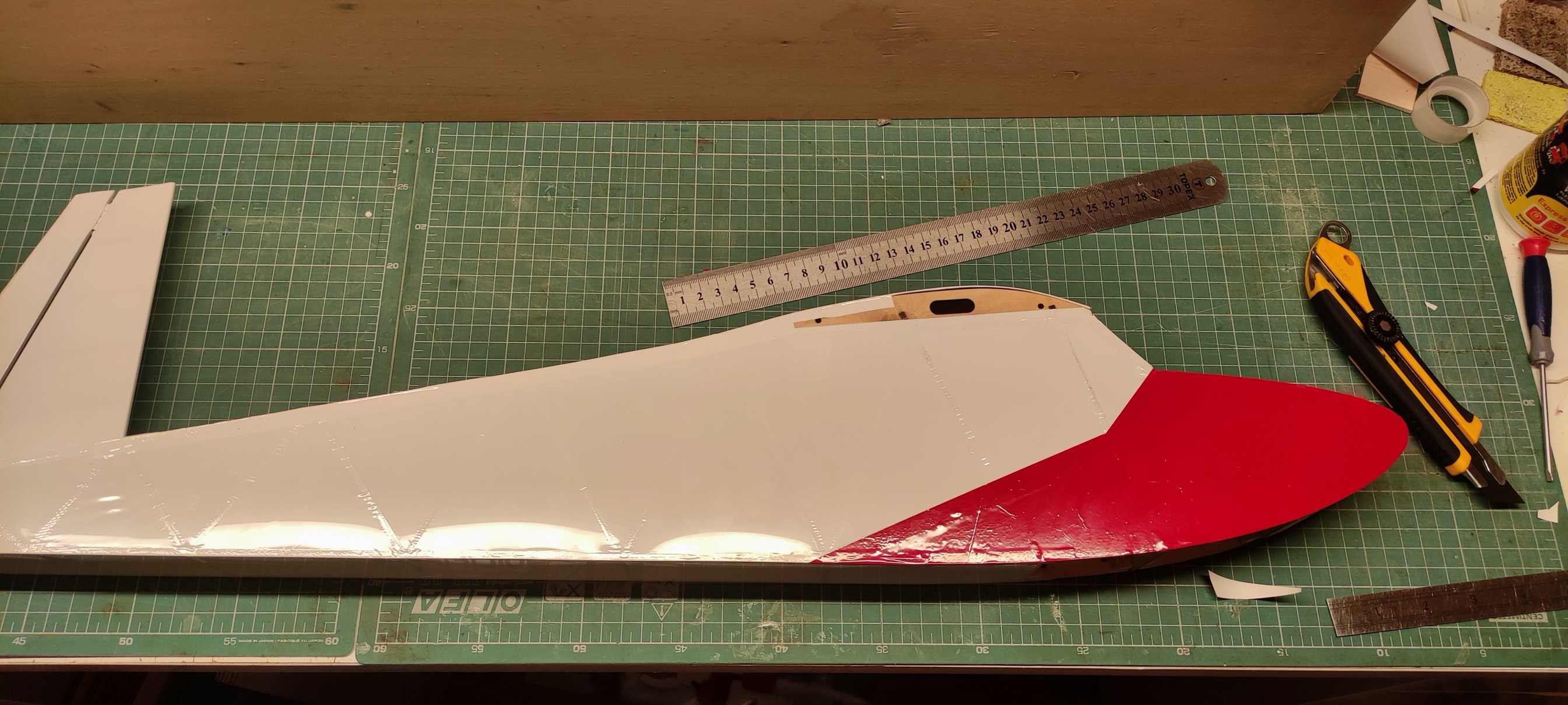

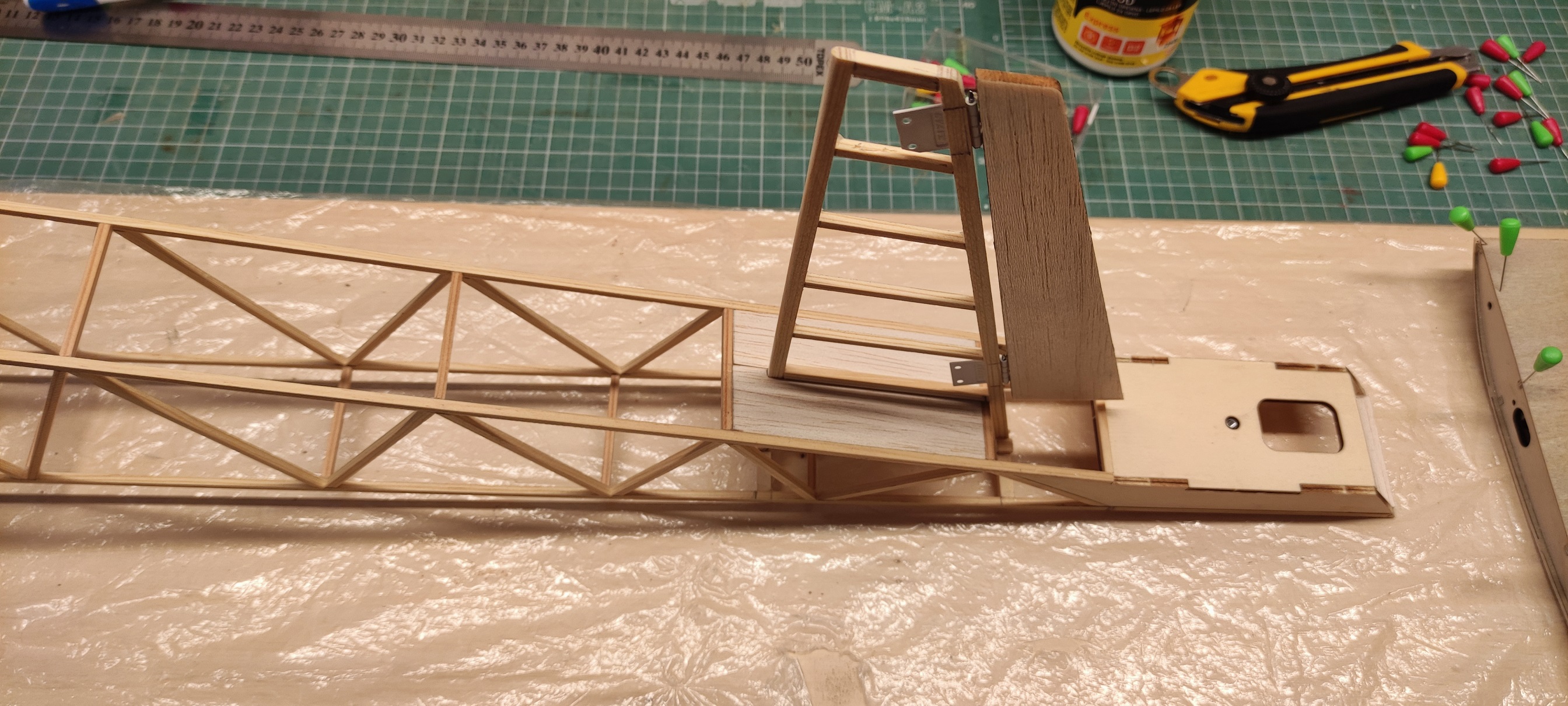

Pracuje nad poszyciem... tutaj jeszcze przed napinaniem folii.
IMG_20230107_170925.jpg [ 942.65 KiB | Przeglądany 11914 razy ]

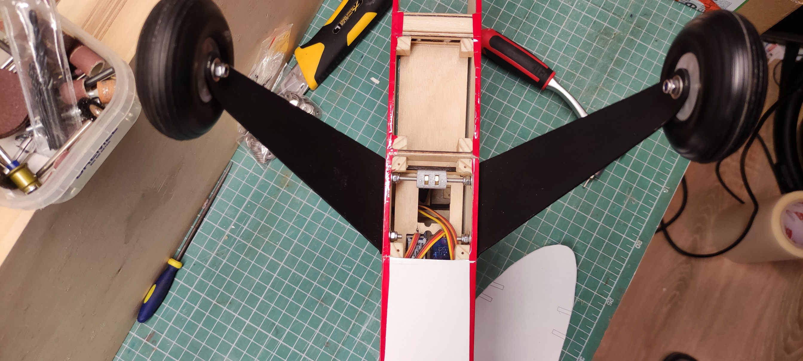

Wydrukowałem łącznik, i zamontowałem podwozie.
IMG_20230107_182626.jpg [ 850.25 KiB | Przeglądany 11914 razy ]

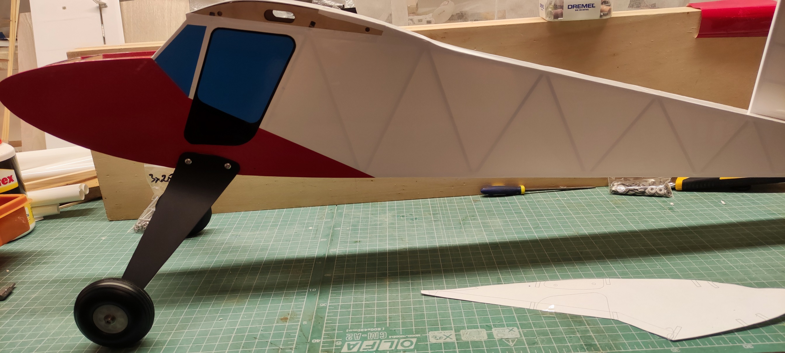

No i na koniec dnia kadłub prawie gotowy.
IMG_20230107_182648.jpg [ 747.56 KiB | Przeglądany 11914 razy ]
