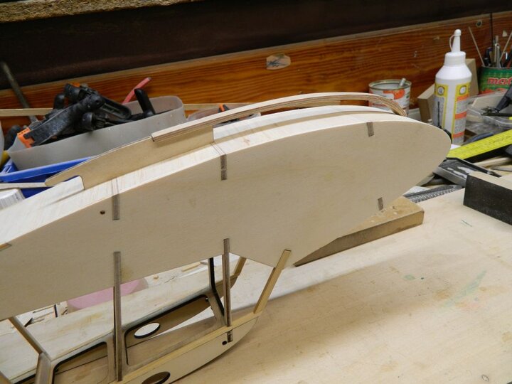

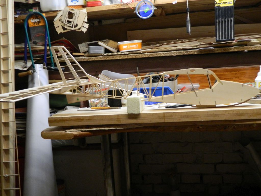

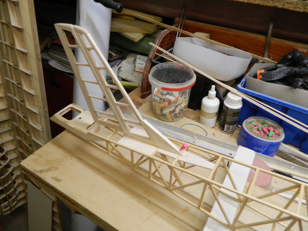

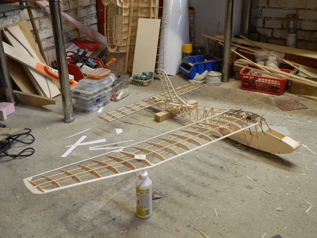

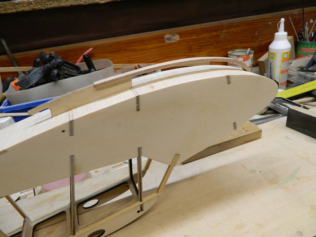

Skleiłem statecznik poziomy. Dźwigary to 2x listwa sosnowa 2x3. Reszta na formatkach. Centralna część statecznika wzmocniona kawałkami balsy. Zamocowałem również hak/podstawę płozy. Przednia część kadłuba, między sklejkowymi bokami od spodu wypełniona balsą /3 lub 4 mm/, wszystko oszlifowane do obrysu. Pionowy zasadniczo zrobiony. Dodatkowa płetwa przed pionem z balsy 5 mm. Na koniec przymiarka tego co mam.

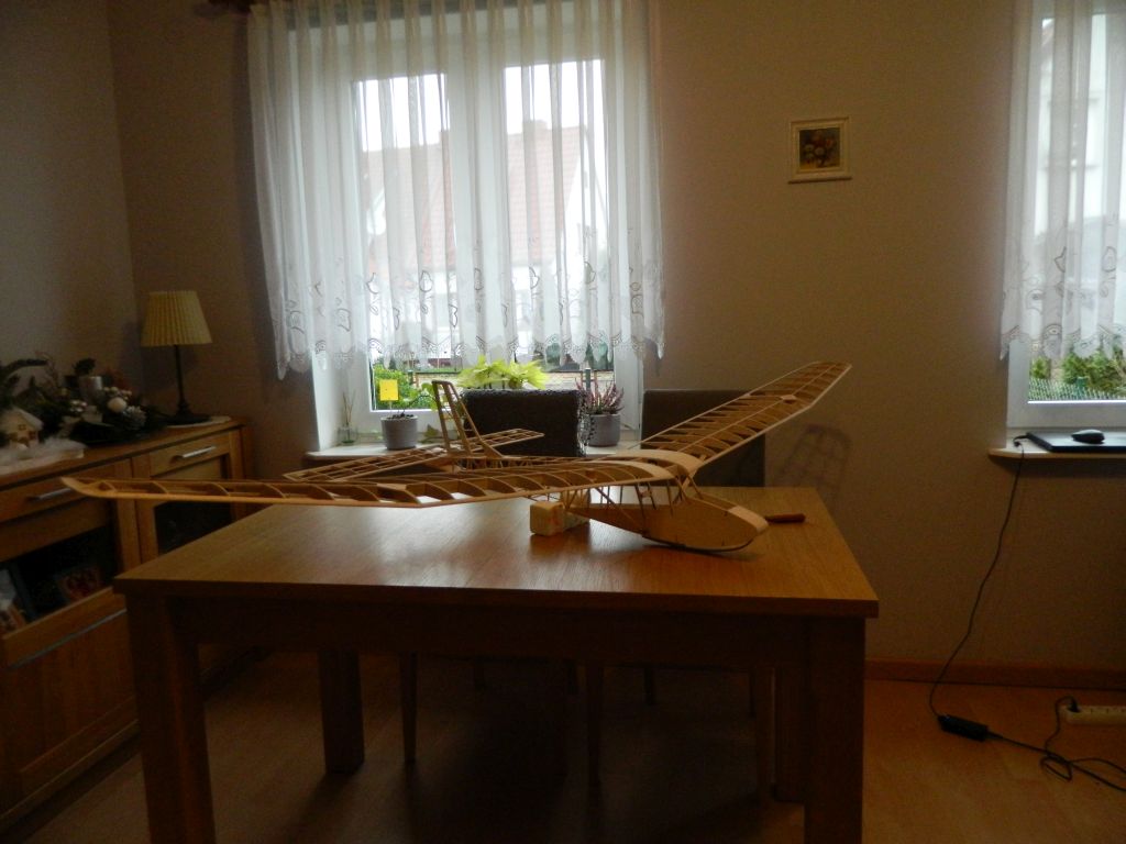

Ogonek w komplecie ;) . Ster wysokości wyszlifowany i z zawiasami. Płetwa pod kadłubem to: kawałek balsy 5 mm oklejony listwami sosnowymi 5x2. Przykręciłem płozę. Coraz bliżej mam do decyzji o kolorystyce Wicherka ;) .

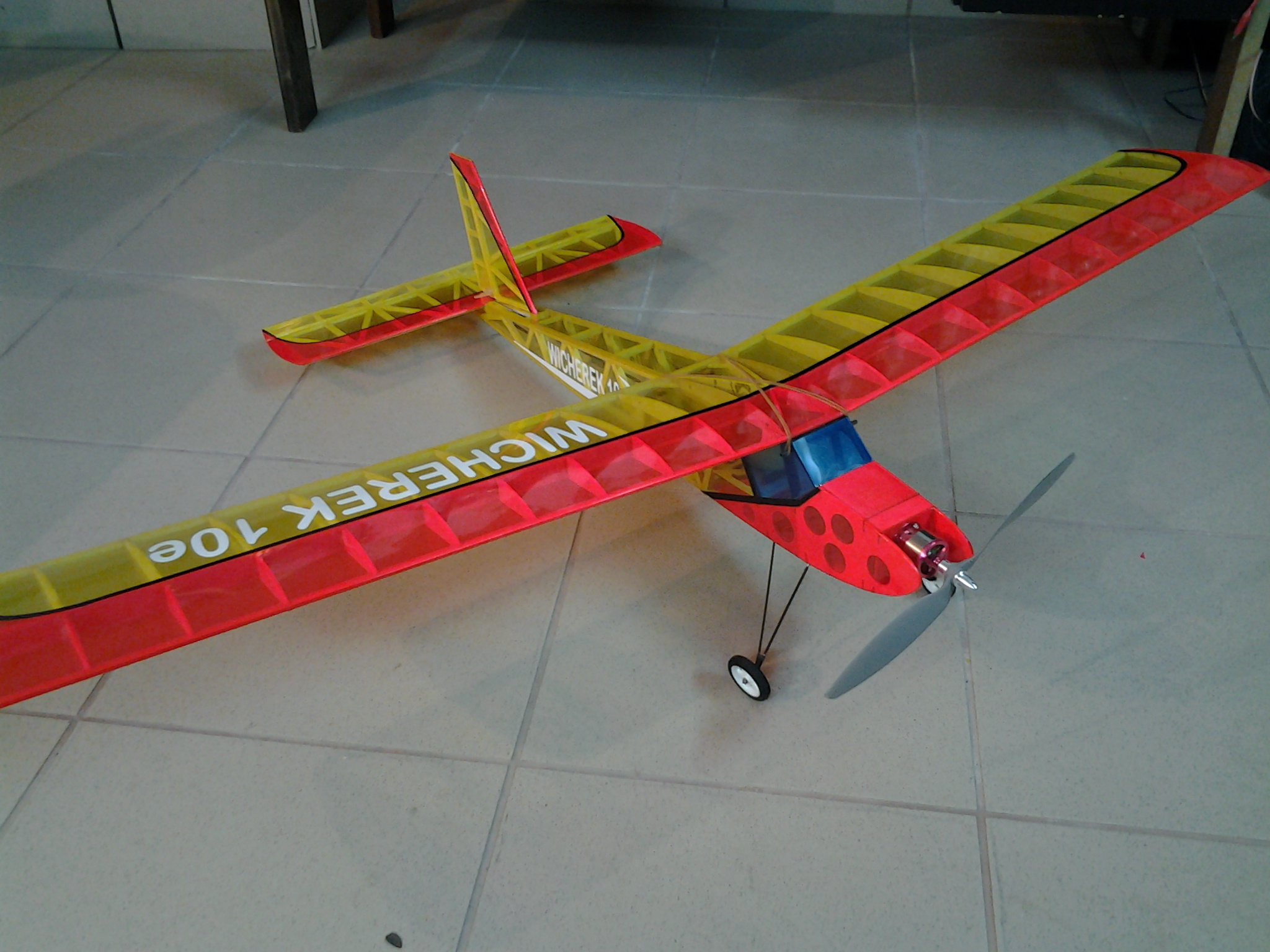

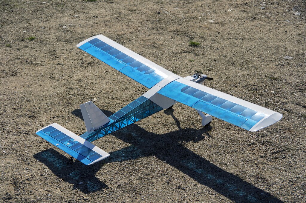

Wiem , że kolorystykę ustalisz sam według własnego uznania. Z mojej strony mogę jedynie zasugerować aby z modelu wydobyć wizualną lekkość. Na pewno to daje folia transparentna. Mnie podoba się coś takiego:
Model "czarnobesta" z PFM.
653613601_Wicherek(5).thumb.jpg.191346d2c260afdf46dab09abaf561c6.jpg [ 288.4 KiB | Przeglądany 11399 razy ]
Model "Mirasa103" z naszego forum.

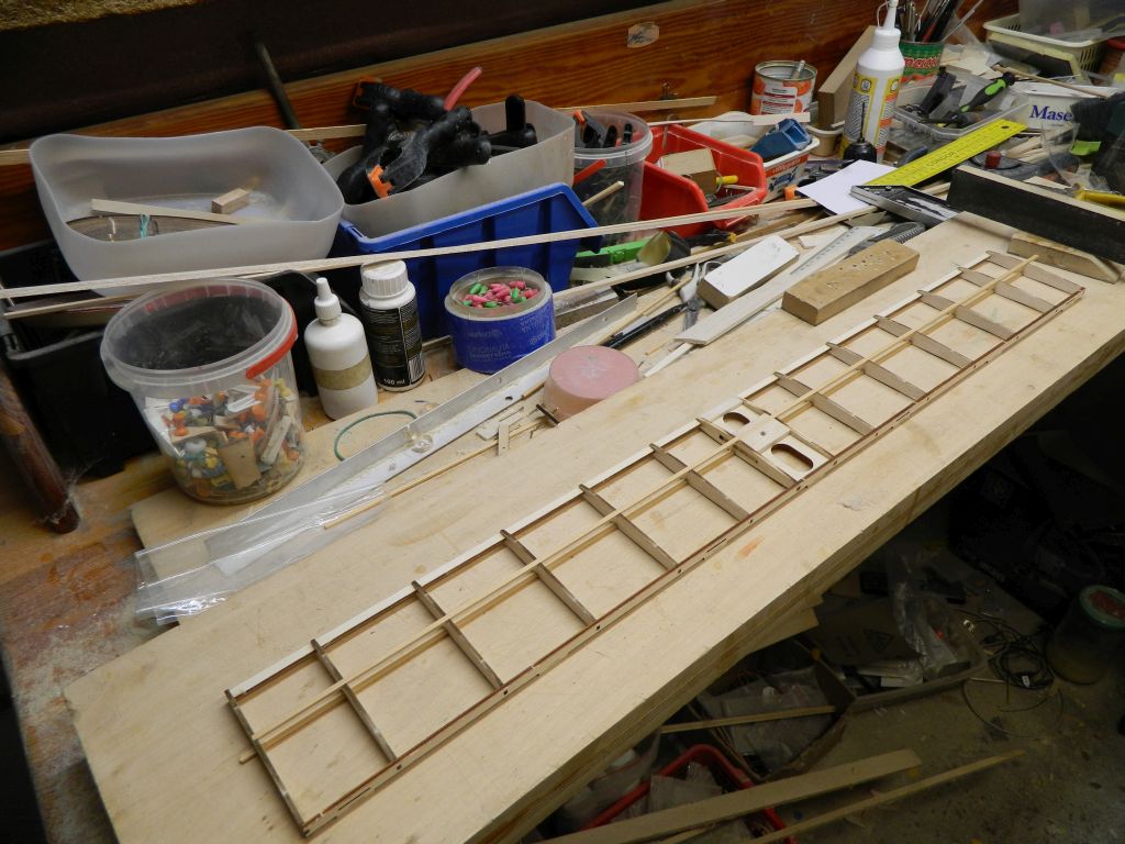

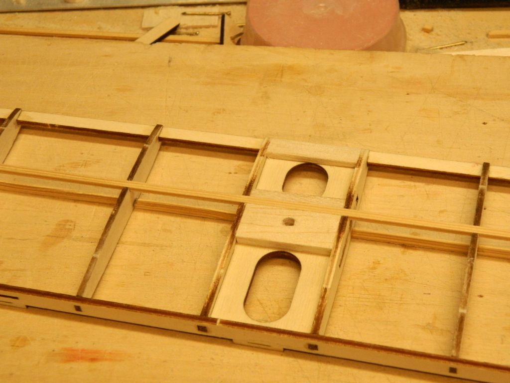

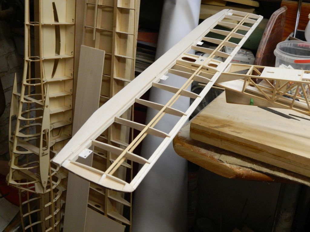

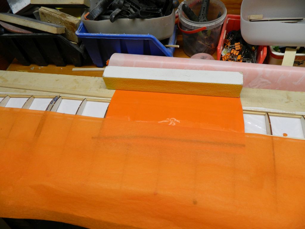

Drugi płacik się klei. Właściwie nie ma co opisywać, więc chciałbym troszeczkę wybiec w przyszłość w temacie rzeczonej "kolorystyki".

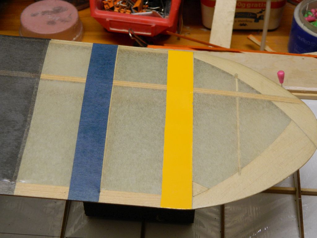

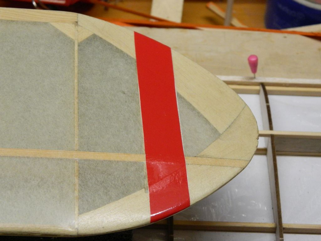

Wszyscy na pewno już zauważyliście co się dzieje w sklepach modelarskich..... Jak czegoś nie ma i nie ma nadziei na to że będzie, to ceny zwalają z nóg. Jakoś nie chce się kupować. Zrobiłem remanent w swoich "zasobach magazynowych". To wszystko z myślą jak, a właściwie czym okleić Wicherka15. Mam dużo folii std, transparentnej jakieś resztki no i dużo japonki. Wpadłem na pomysł - być może już ktoś tak robił - aby pokryć W15 "hybrydowo", takie modne dzisiaj słowo :lol: . Otóż aby zachować "lekkość" konstrukcji i old charakter postanowiłem kadłub okleić japonką, skrzydła od natarcia do dźwigara folią, od dźwigara do spływu japonką ;) . Na razie kolory zostawmy. Nie wiem tylko czy folia przyprasuje się do japonki/cellonu. Nic innego mi nie pozostało jak zrobić próbę. Przykleiłem kawałki foli na płaciku KB4 / na zdjęciach czerwona chińska, żółta oracover/. Powiem szczerze, że nawet dobrze wyszło. Trzeba robić to na niższej temperaturze żelazka i bardzo ostrożnie, ale da się. Przyklejona folia odrywała się z japonką, na krawędziach też bardzo mocno trzymała. Co sądzicie? Czy ktoś już może tak robił? Macie jakieś doświadczenia? Dodam tylko, że jest bardzo fajny efekt, kontrast półmatu japonki z błyszczącą folią.
Co do kolorystyki to zasadniczo mój W15 będzie w kolorze pomarańczowym /zabarwiłem papier kolorantem Śnieżka w tym kolorze/ z elementami białymi i czarnymi. Tak myślę ;) .

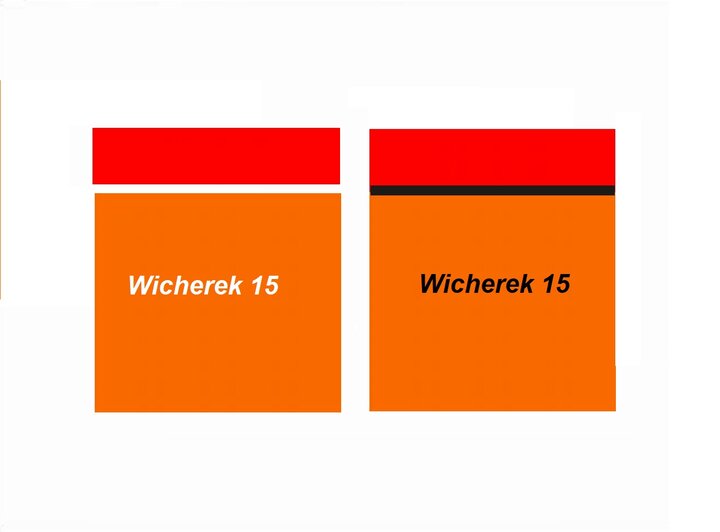

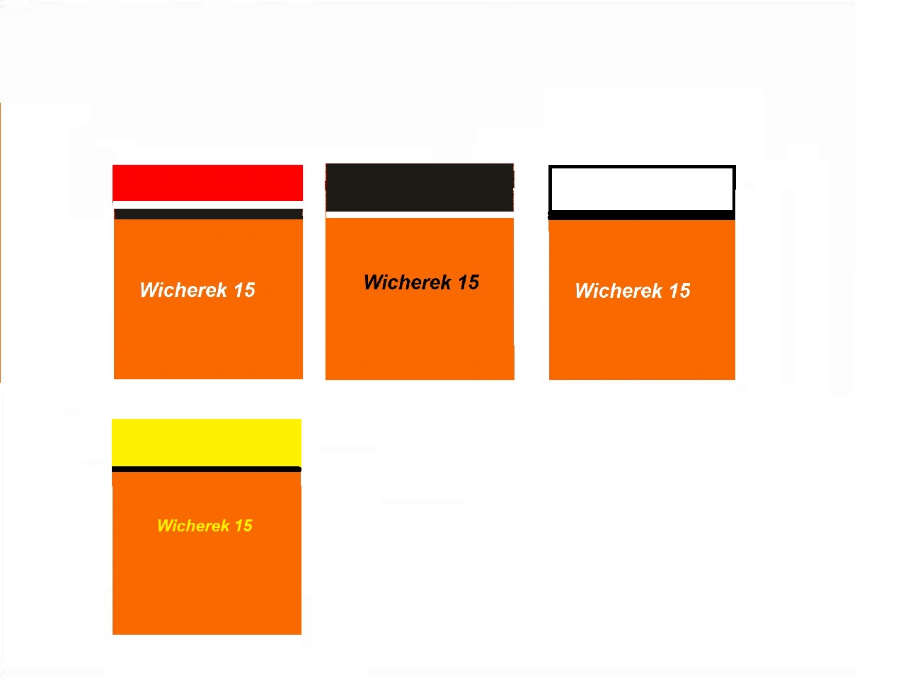

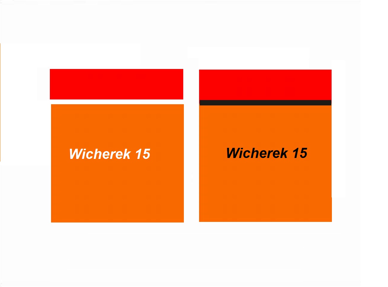

Z tą hybrydą może być OK. Kolor jak najbardziej fajny jak dla szybowca ;) . Według mnie mogą być takie opcje do rozważenia. Oddzielenie barw białą lub czarną linią konturową łącznie z napisami.
Pokrycie.jpg [ 67.29 KiB | Przeglądany 11312 razy ]
Inne wariacje z tymi kolorami które masz do dyspozycji. ;)
Pokrycie 2.jpg [ 68.48 KiB | Przeglądany 11300 razy ]

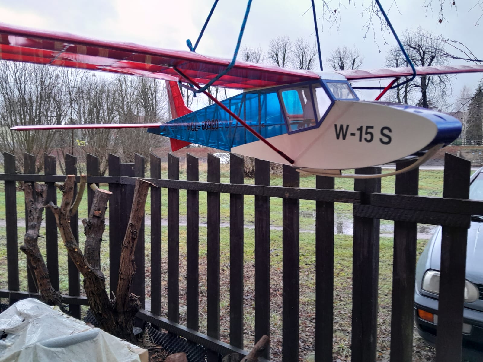

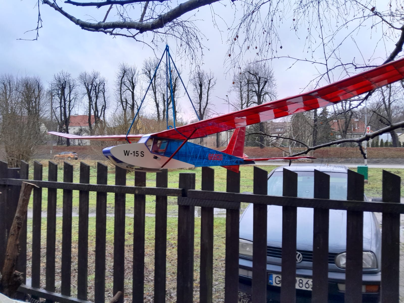

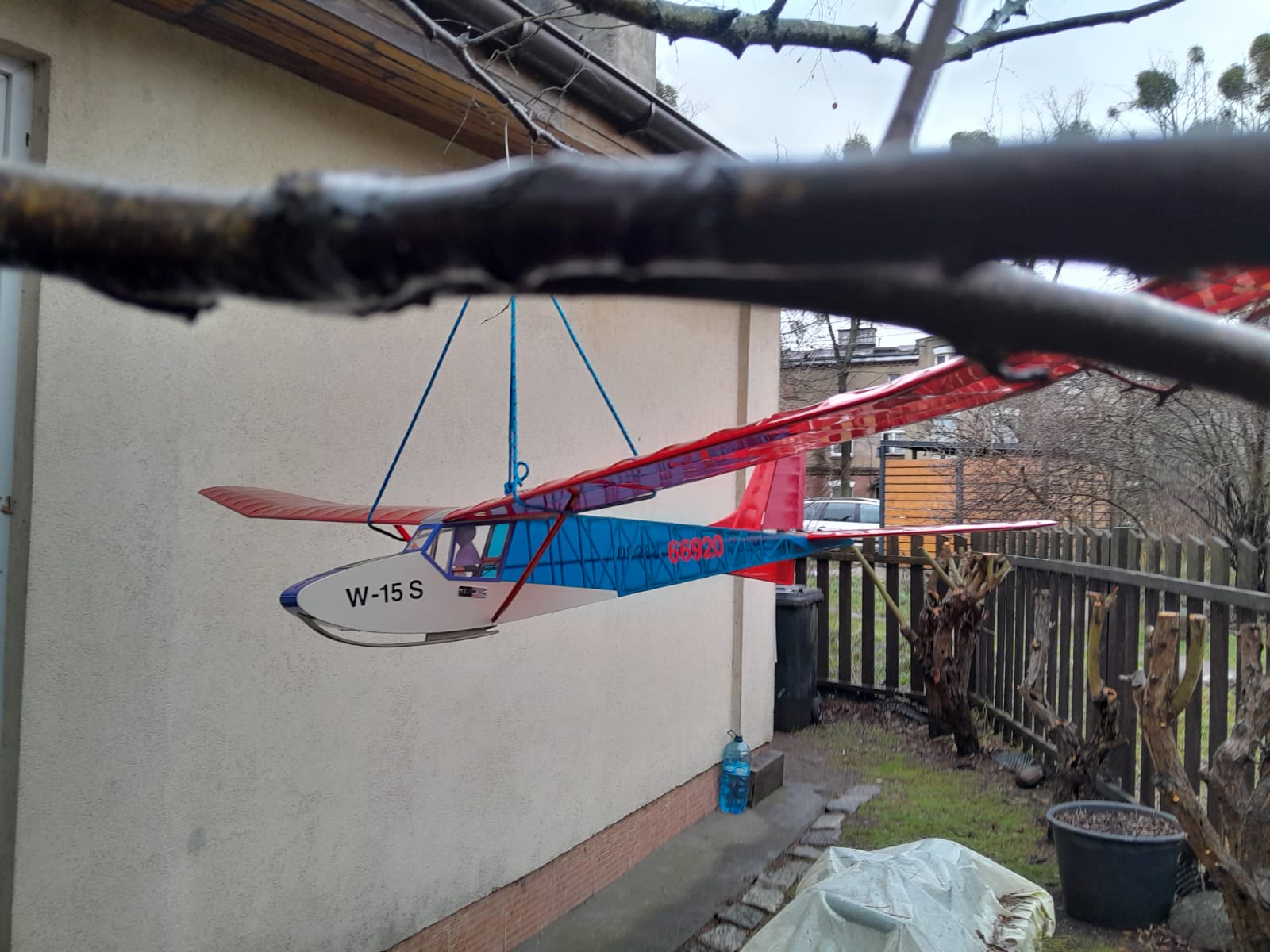

Jeden z wyciętych zestawów W15 szybowiec trafił do kolegi z Gdańska, jeszcze przed świętami. Model już zbudowany i czeka na oblot. Z tego co mi Marek powiedział, to waga do lotu wynosi 469 gram/!/ :) . Kilka fotek gotowego Wichra.

Post: 27 gru 2022, o 18:26
Nieźle z tą wagą do lotu, poniżej 500g... szacun.
Schemat kolorystyczny też fajnie dobrany, nic tylko pogratulować koledze :)

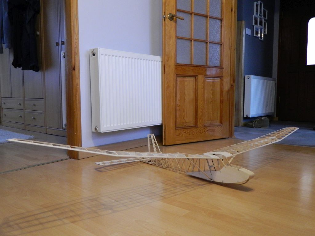

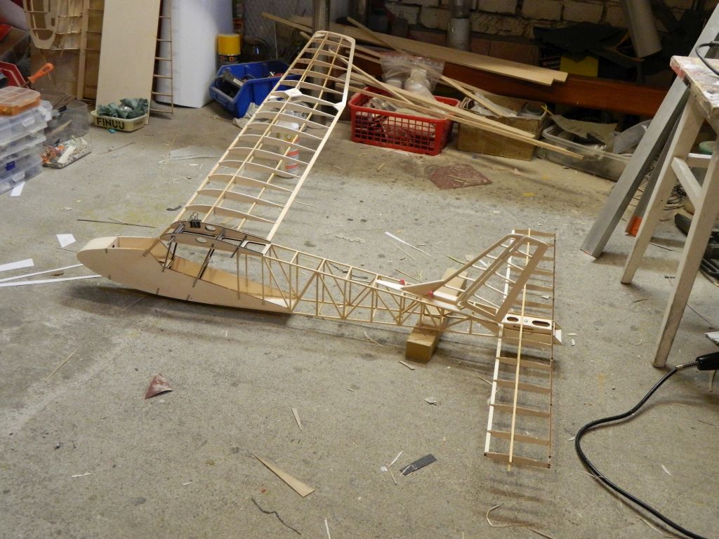

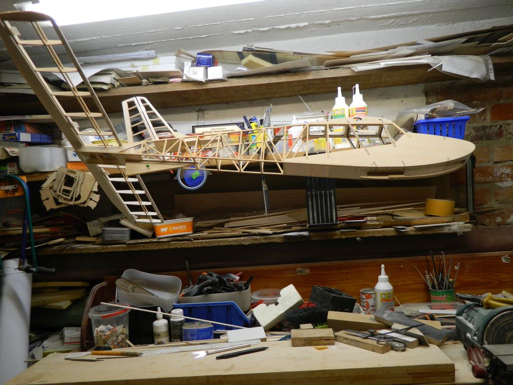

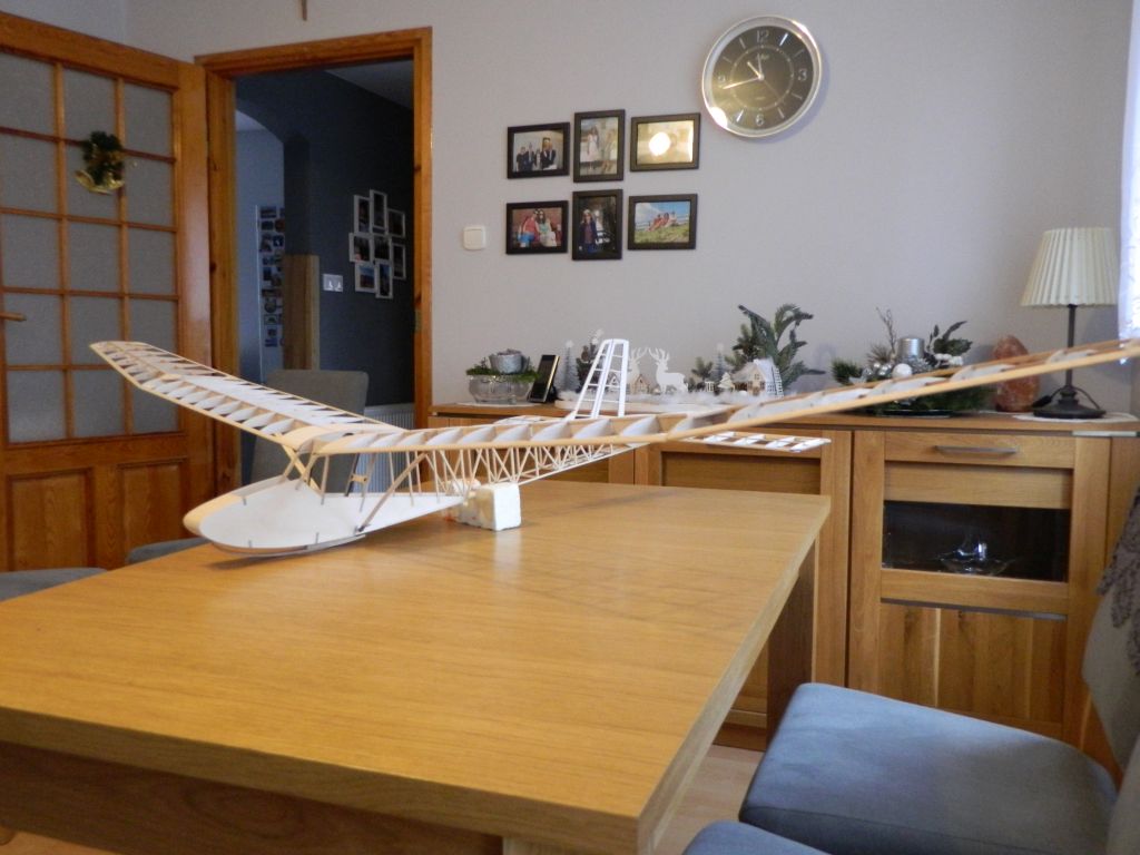

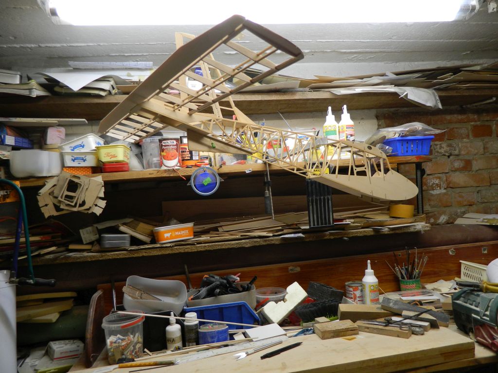

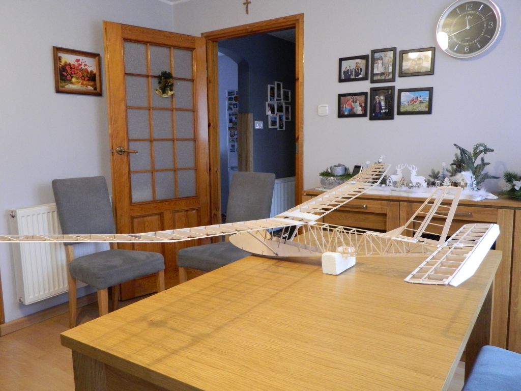

Ostatni akord z budowy W15 w tym roku ;) . Przymiarka sylwestrowa wszystkich elementów :lol: . Zrobiłem zastrzały. Pasuje :P . Można powoli wyposażać i oklejać model.
