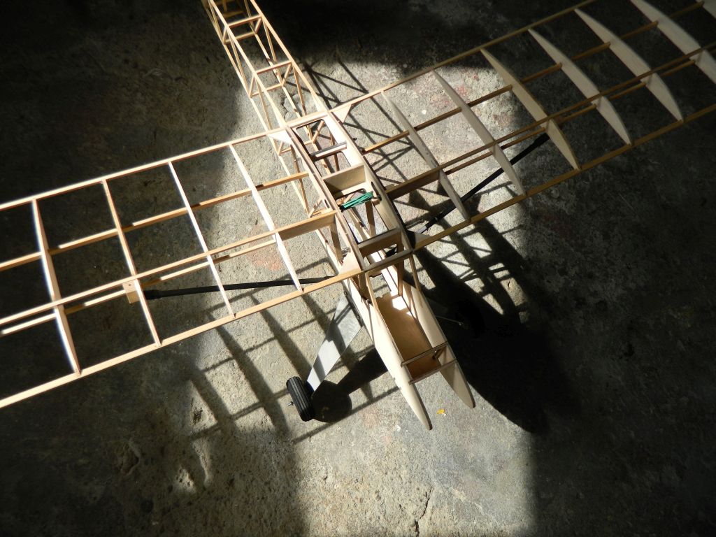

Post: 16 cze 2022, o 14:41
Posty: 3838
:D
DSCN6166.jpg [ 238.53 KiB | Przeglądany 14283 razy ]
DSCN6167.jpg [ 265.13 KiB | Przeglądany 14283 razy ]
DSCN6168.jpg [ 247.96 KiB | Przeglądany 14283 razy ]
DSCN6169.jpg [ 233.8 KiB | Przeglądany 14283 razy ]

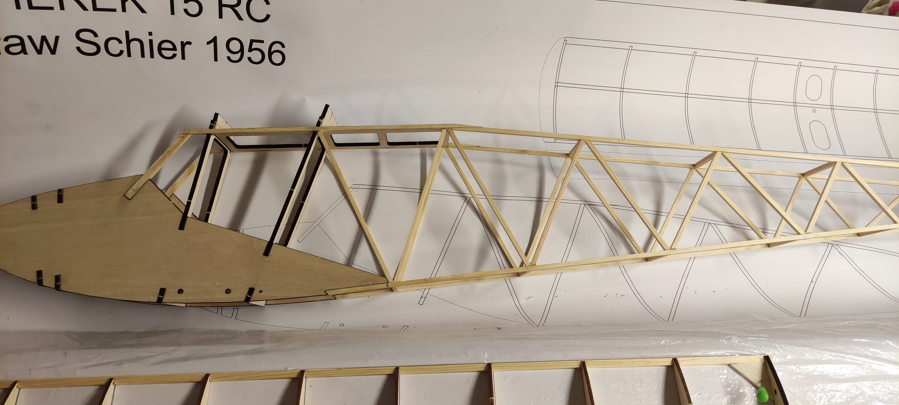

Post: 18 cze 2022, o 21:23
Posty: 1773

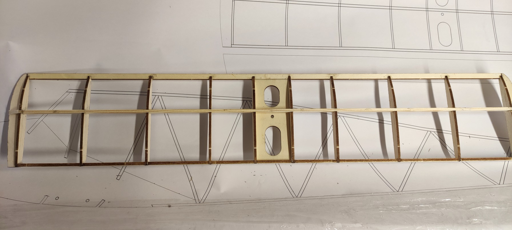

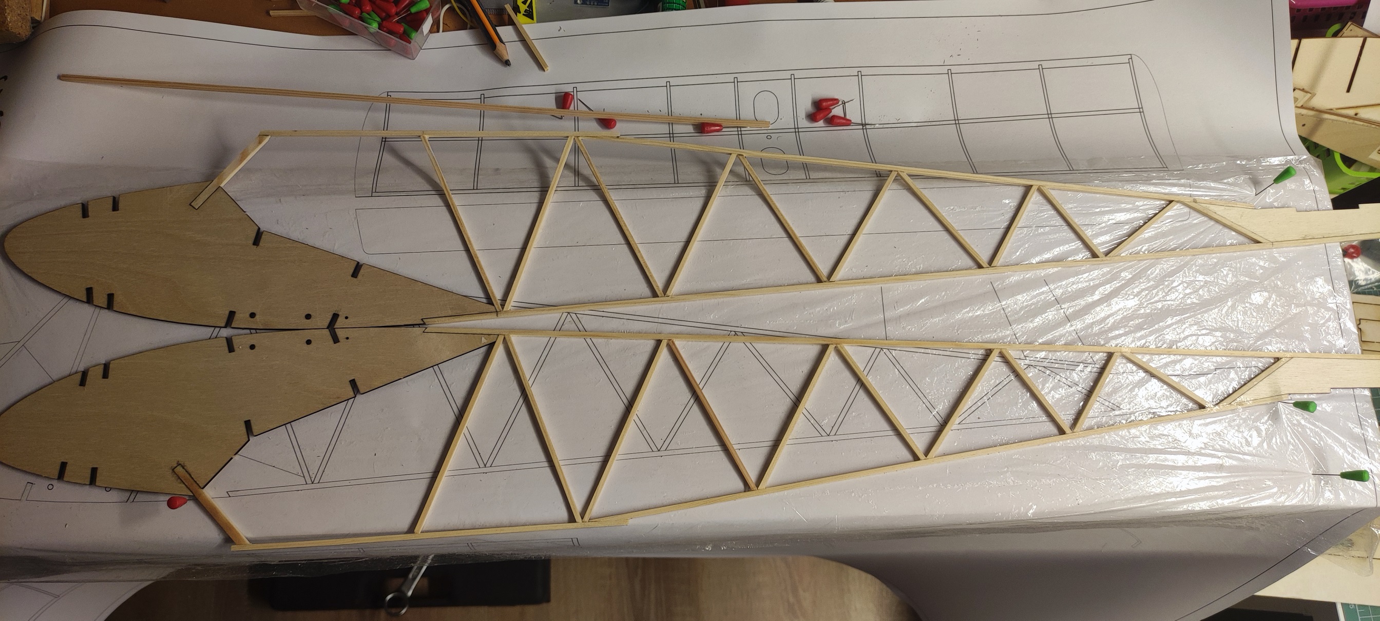

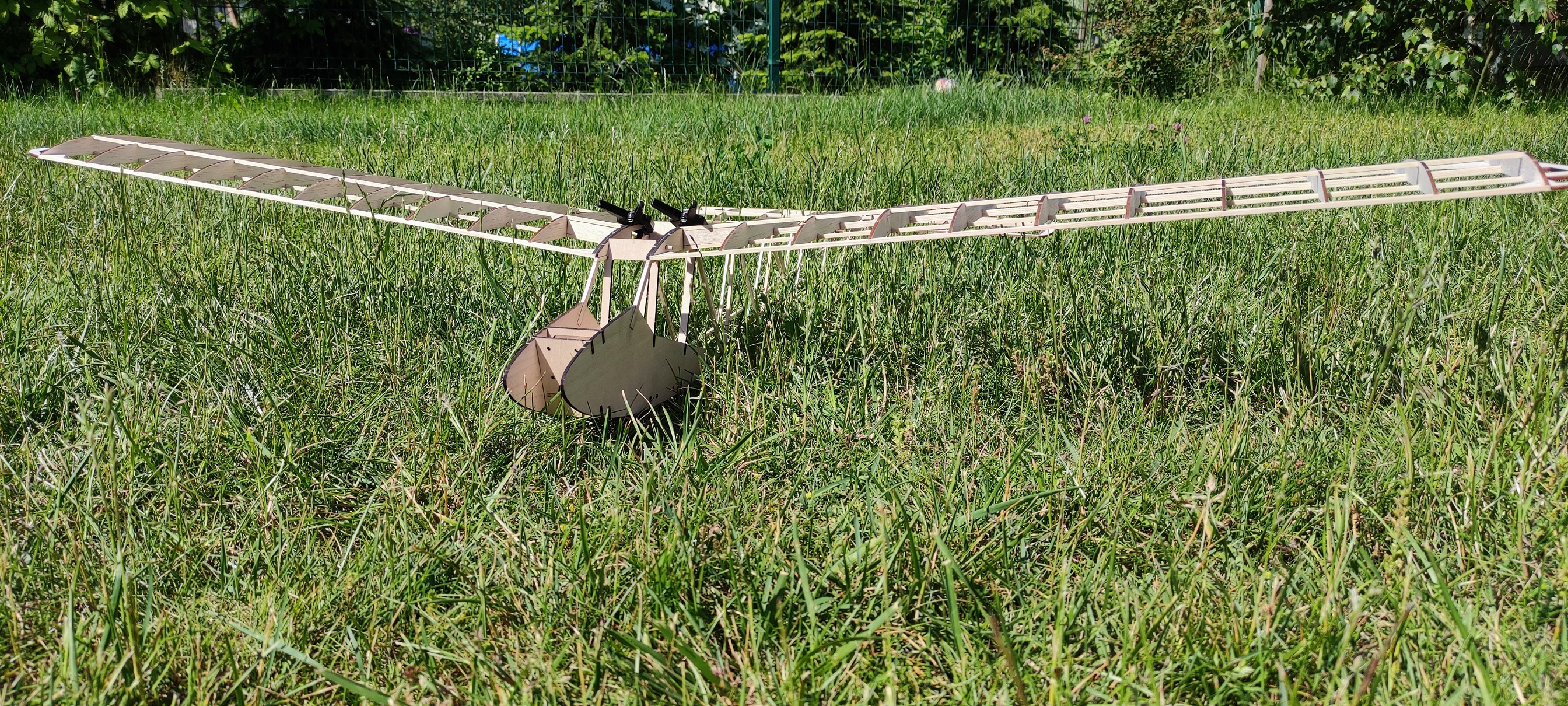

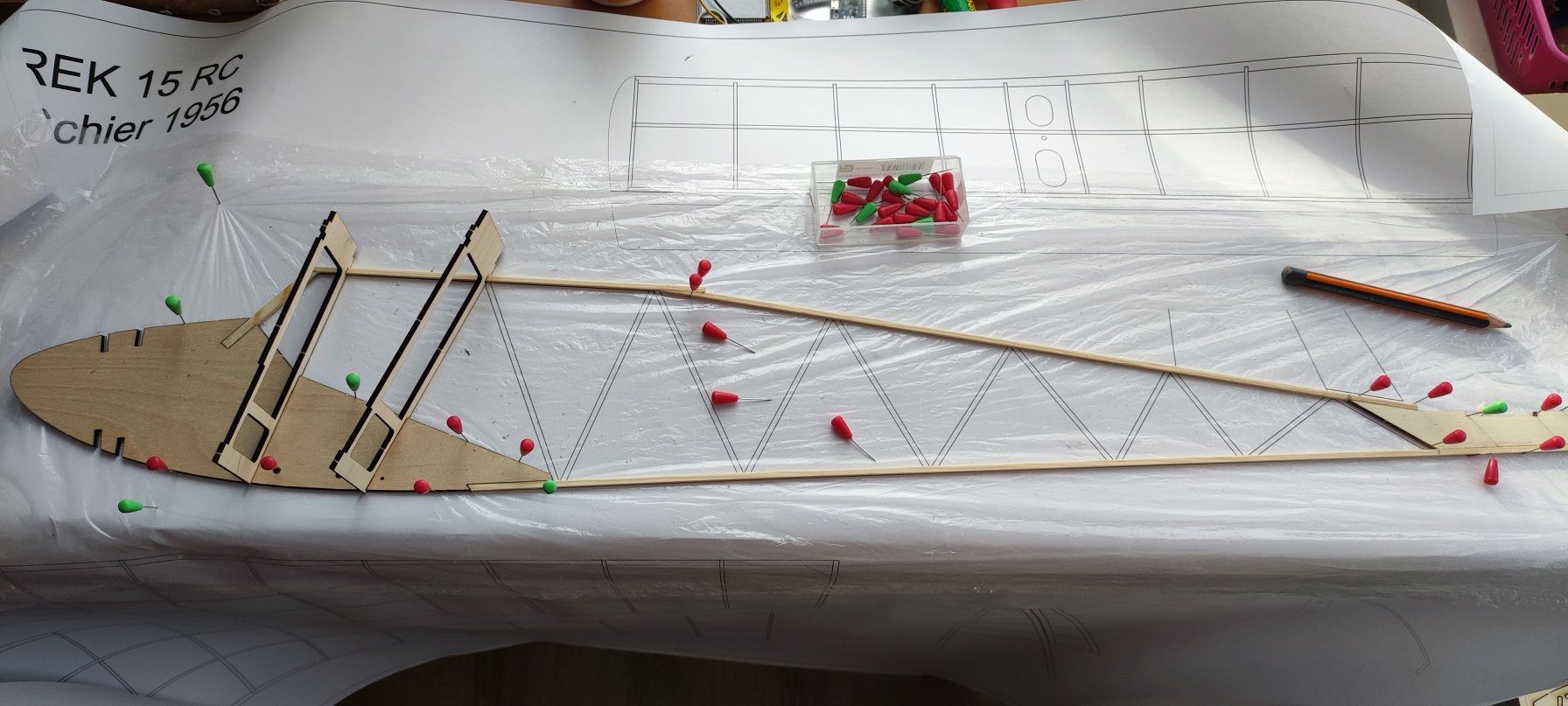

Pierwsze listewki w moim Wicherku sklejone. :D
IMG_20220618_191347.jpg [ 398.91 KiB | Przeglądany 14229 razy ]
IMG_20220618_211848.jpg [ 453.96 KiB | Przeglądany 14229 razy ]

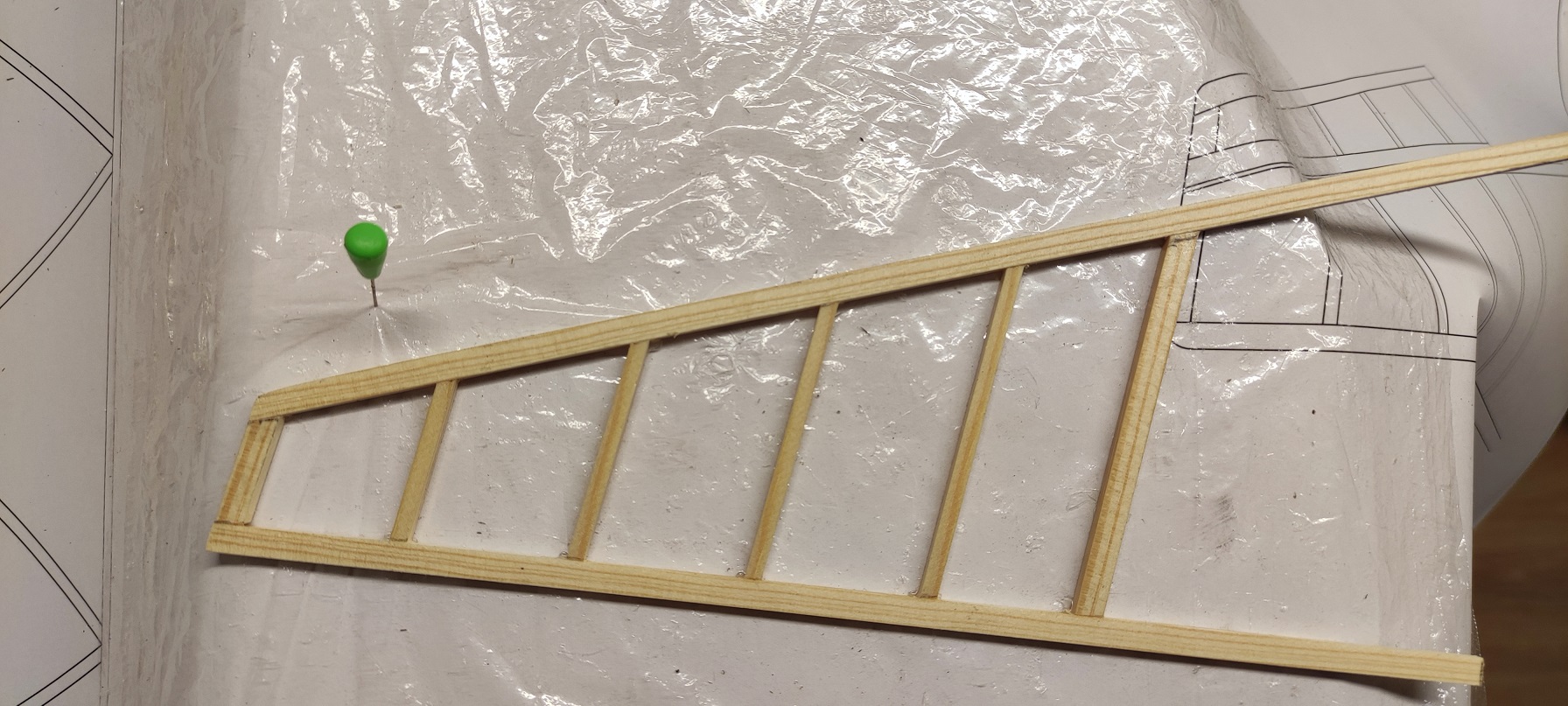

Post: 21 cze 2022, o 22:34
Posty: 1773

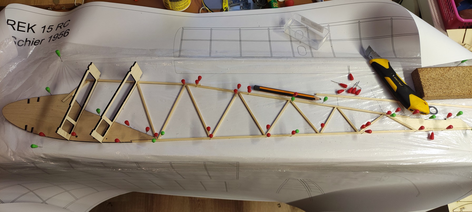

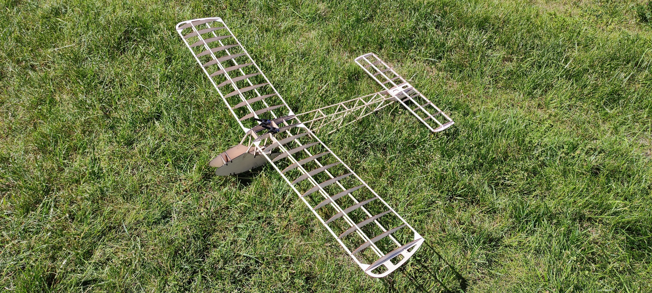

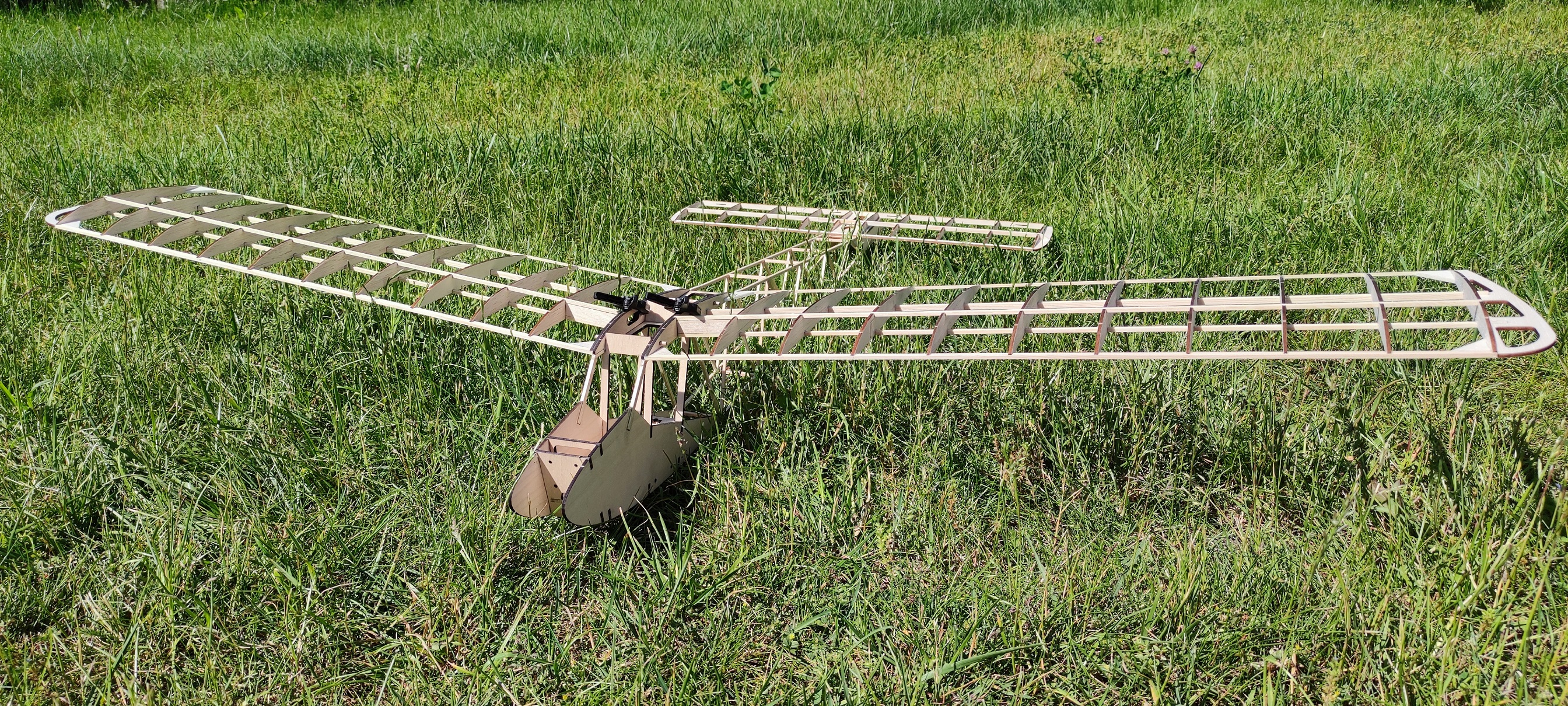

Kadłub w zasadzie sklejony no brakuje centropłata...
IMG_20220621_223058.jpg [ 357.88 KiB | Przeglądany 14160 razy ]
Pojawił się pionowy oraz poziomy.
IMG_20220621_223022.jpg [ 450.9 KiB | Przeglądany 14160 razy ]
IMG_20220621_223033.jpg [ 316.74 KiB | Przeglądany 14160 razy ]
A także i lewe skrzydło.
IMG_20220621_223006.jpg [ 422.77 KiB | Przeglądany 14160 razy ]

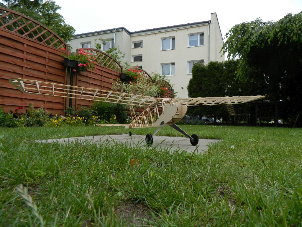

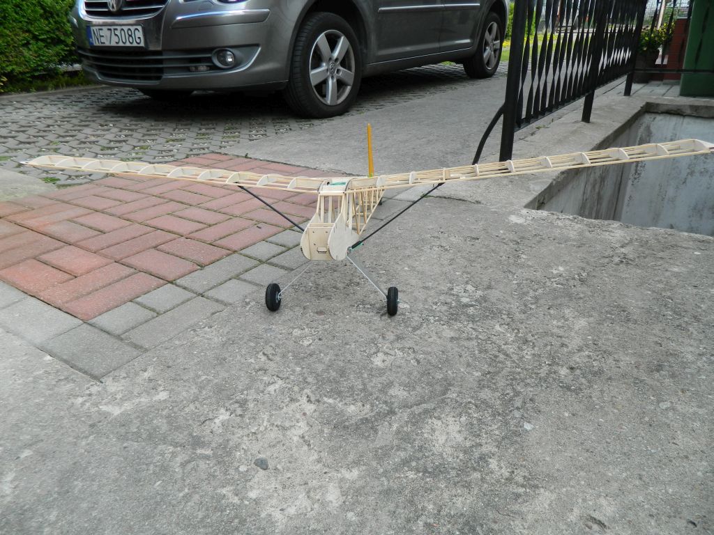

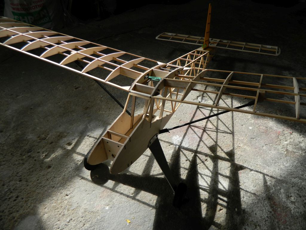

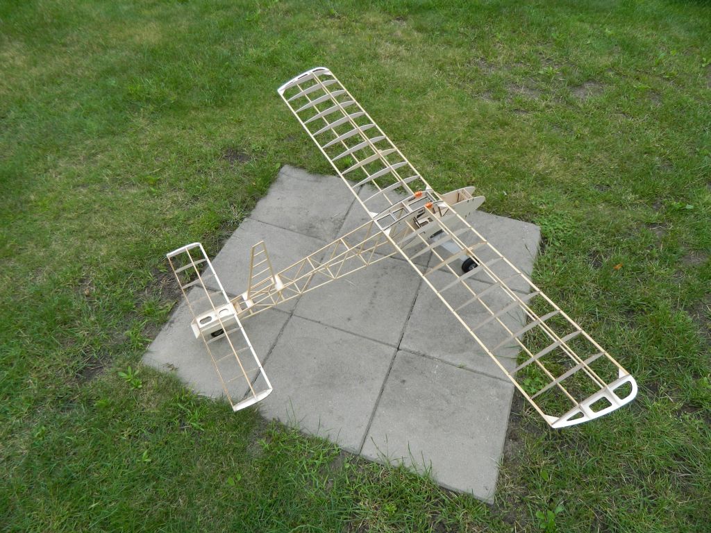

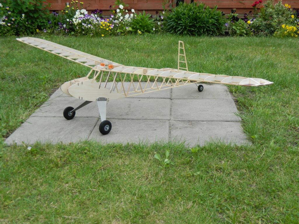

Mój Wicher ma za sobą przymiarkę całości, z zastrzałami.
DSCN6170.jpg [ 198.47 KiB | Przeglądany 14146 razy ]
DSCN6171.jpg [ 196.79 KiB | Przeglądany 14146 razy ]
DSCN6172.jpg [ 226.23 KiB | Przeglądany 14146 razy ]
DSCN6173.jpg [ 226.27 KiB | Przeglądany 14146 razy ]

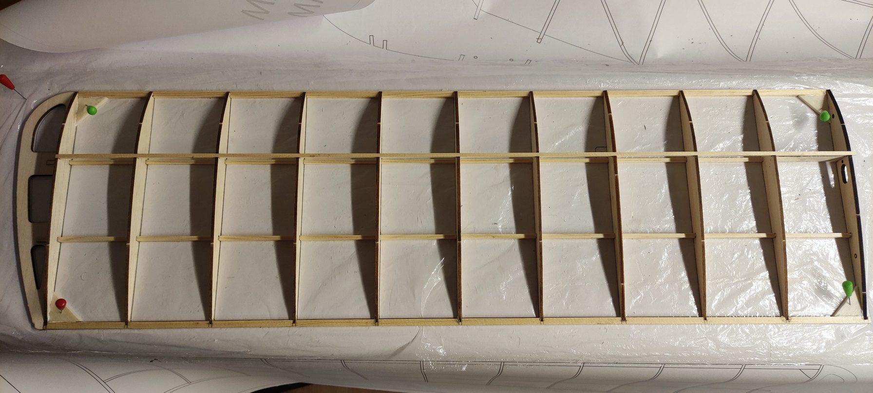

Listwa spływu w obu skrzydłach wyszlifowana.
W sumie poszło łatwiej niż sądziłem na początku :lol: 8-)

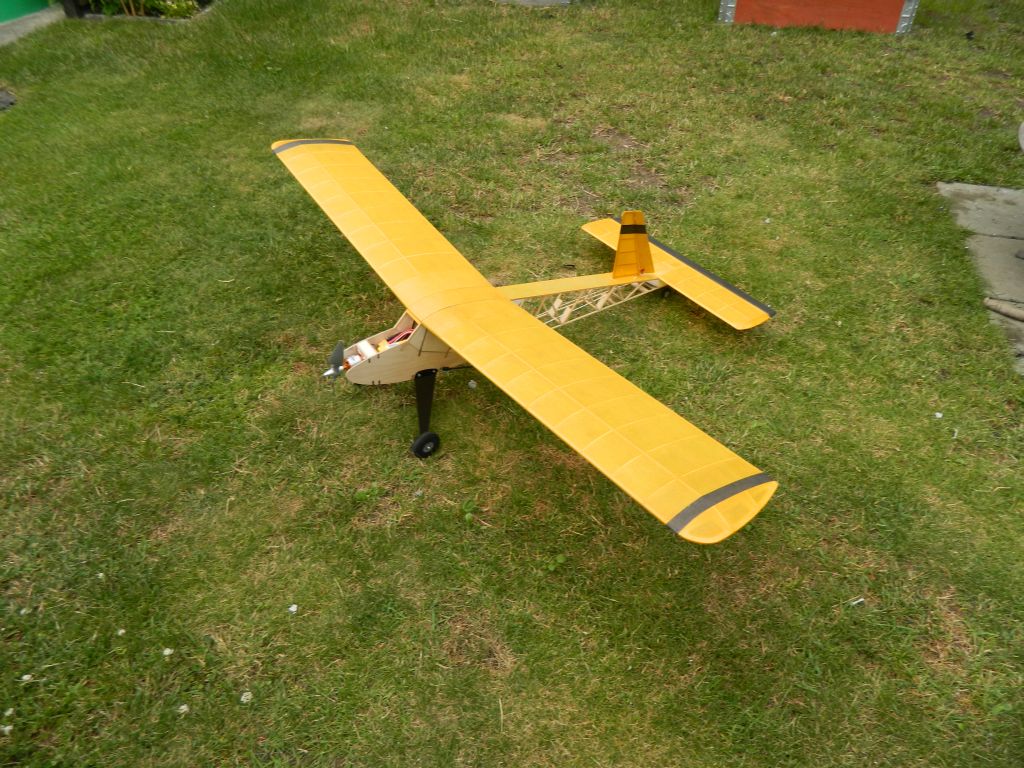

Post: 25 cze 2022, o 13:01
Posty: 3838
Super :D , po prostu trzeba spróbować ;) .

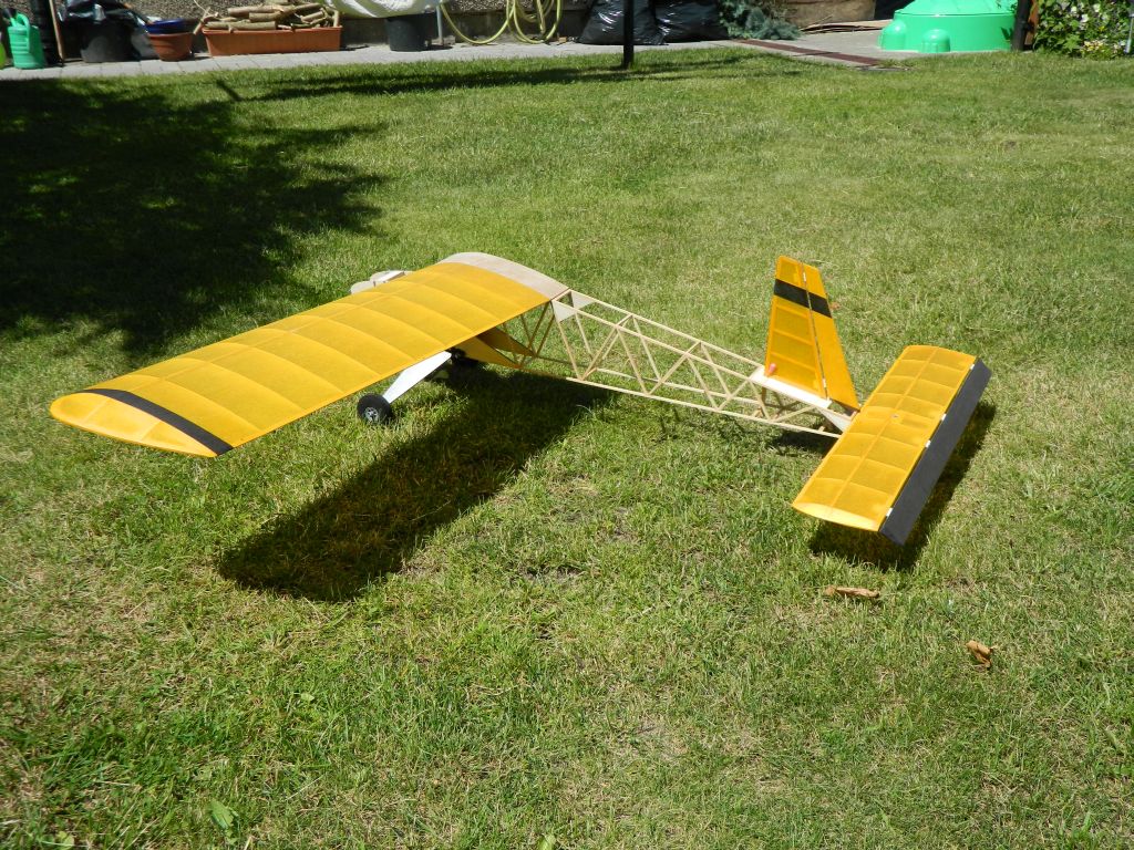

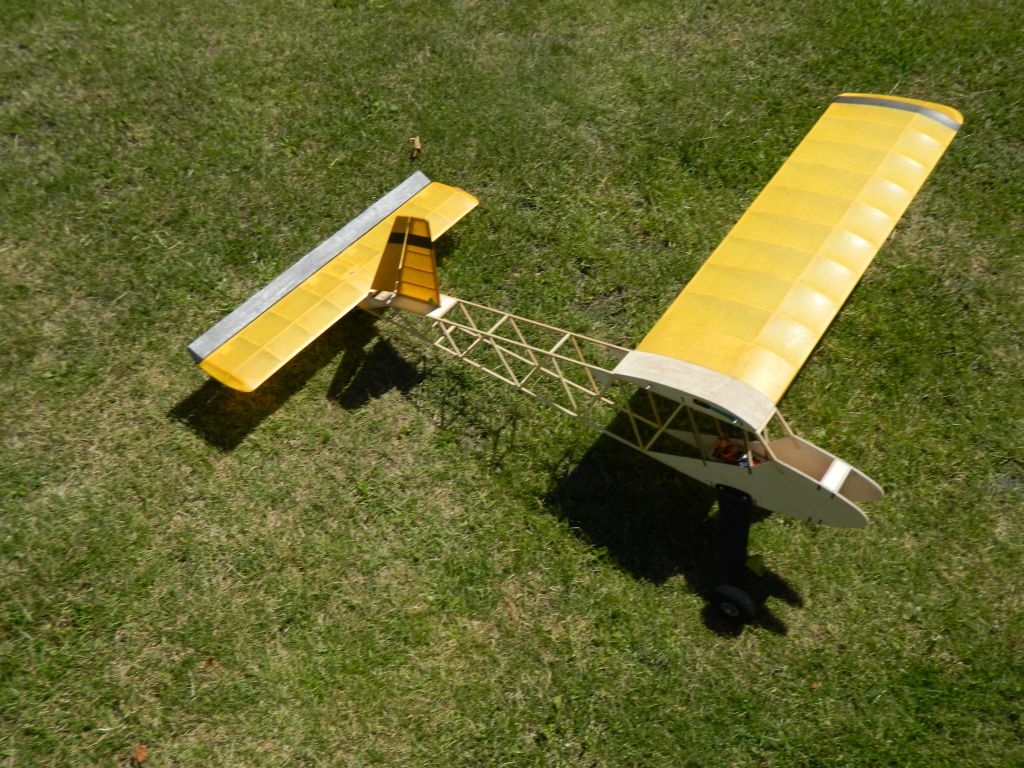

Żółty i czarny,takie będą główne kolory mojego W15. Drugi płat w oklejaniu.
DSCN6174.jpg [ 297.65 KiB | Przeglądany 14087 razy ]
DSCN6176.jpg [ 322.43 KiB | Przeglądany 14087 razy ]
DSCN6177.jpg [ 238.91 KiB | Przeglądany 14087 razy ]

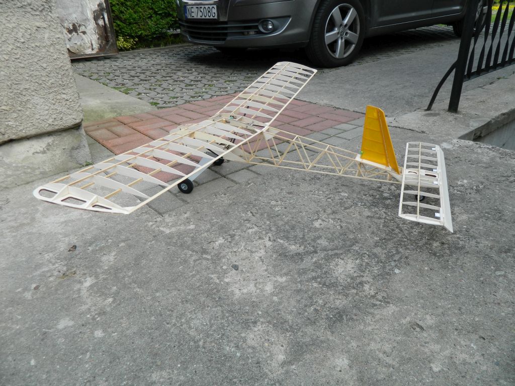

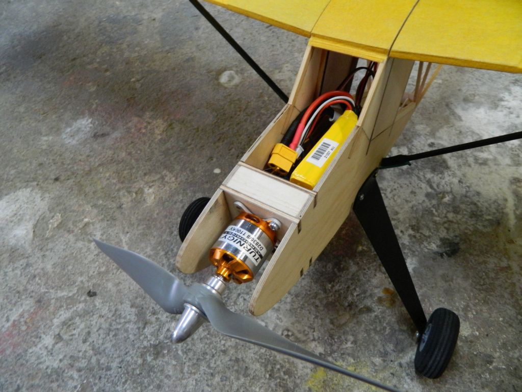

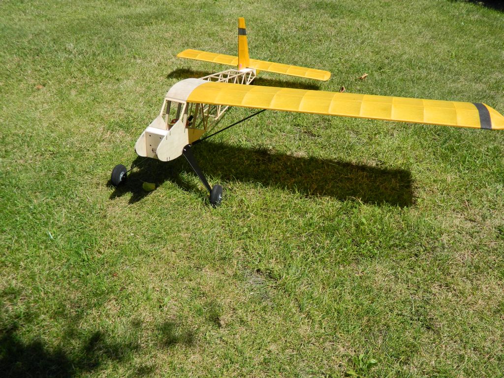

Podłączyłem stery i upchnąłem wyposażenie. Właściwie został do pokrycia kadłub. Waga do lotu na ten moment 670 gram. Kilka fotek modelu.
DSCN6179.jpg [ 167.32 KiB | Przeglądany 14021 razy ]
DSCN6181.jpg [ 181.01 KiB | Przeglądany 14021 razy ]
DSCN6183.jpg [ 160.17 KiB | Przeglądany 14021 razy ]
DSCN6184.jpg [ 235.9 KiB | Przeglądany 14021 razy ]
DSCN6185.jpg [ 225.25 KiB | Przeglądany 14021 razy ]

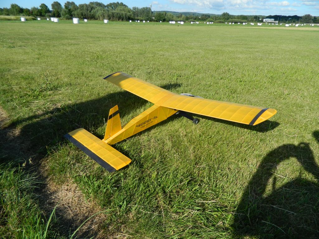

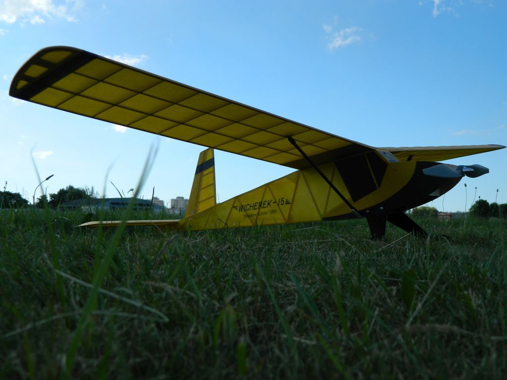

Post: 3 lip 2022, o 22:39
Posty: 3838

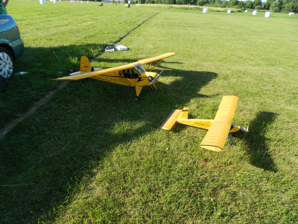

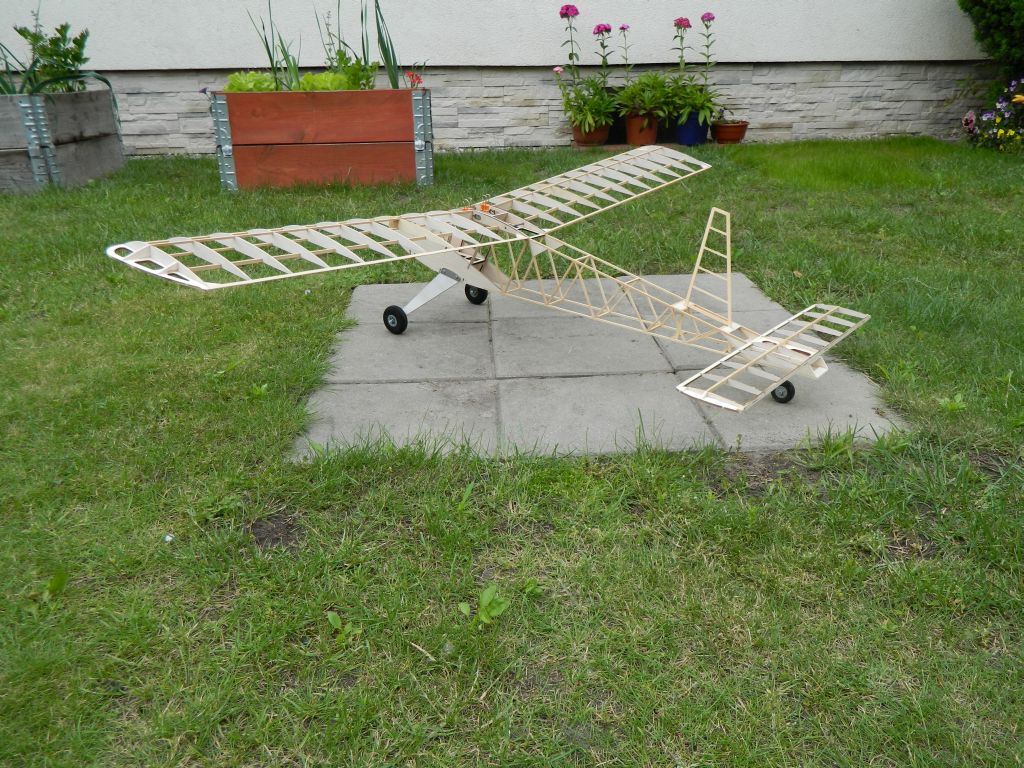

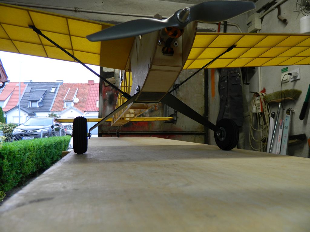

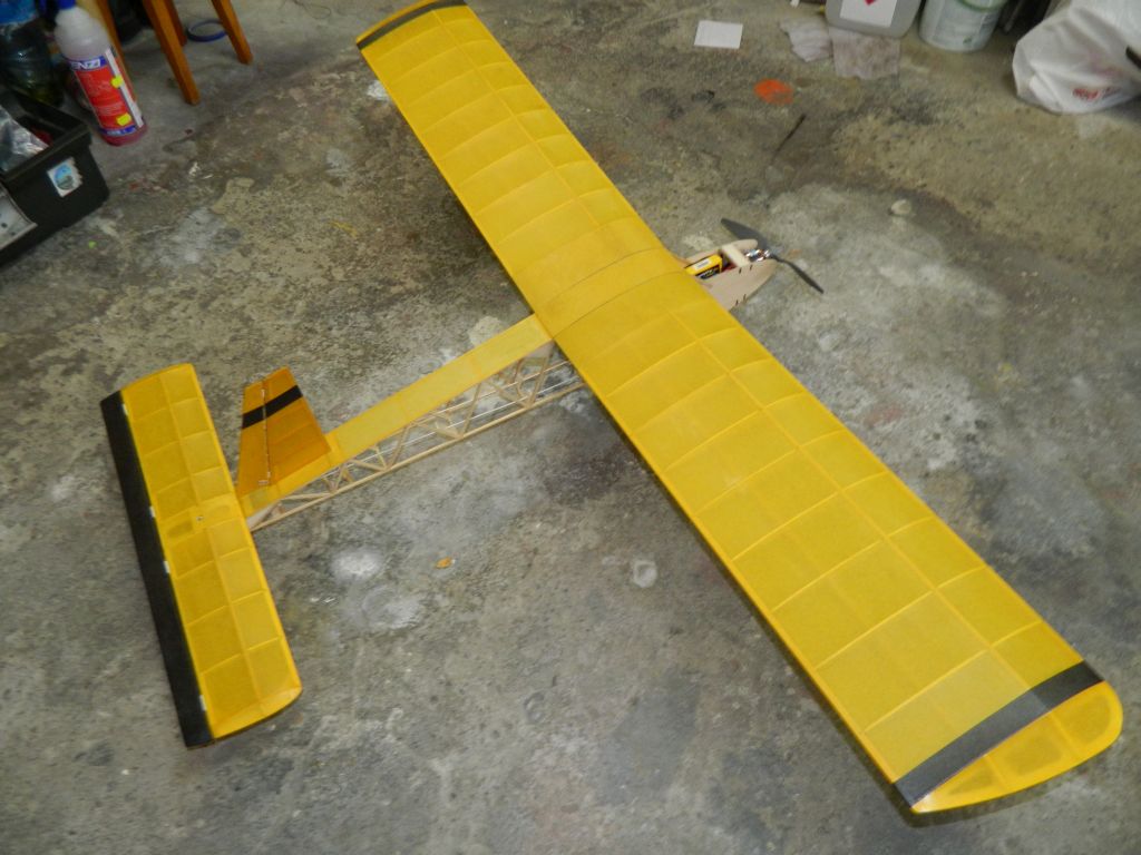

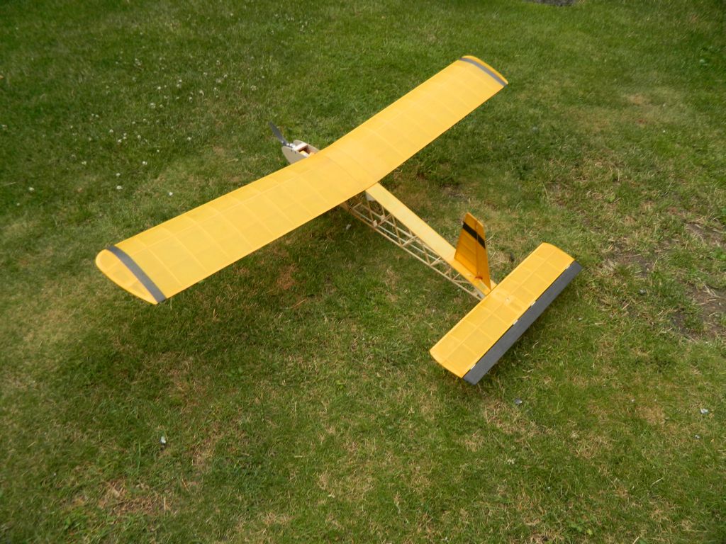

Wicherek oblatany :D . Poza zmniejszeniem wychyleń sterów nie wprowadzałem innych zmian. Model zachowuje się w locie bardzo dobrze. Reakcja na stery odpowiednia, start i lądowanie bez problemów.
Kilka słów o wyposażeniu i konfiguracji samolociku. Silnik Tur 2836 1100 kV, śmigło APC 10 cali, pakiet 2S 1300 mAh, regulator Redox 20 A, serwa SG92R. Wicherek wyważony na 70 mm od kn, waga lotu 695 gram. Pokrycie papier japoński. Model wyważył się pakietem.
Miałem dzisiaj wiele radochy z lotów Wicherkiem, powolny, majestatyczny i bardzo przewidywalny :D . Prosty w pilotażu. Dwa pakiety wyssane, sam nie wiem kiedy, pełny relaks :D . Co jeszcze powiedzieć, po prostu porządna i niesamowita dawka nostalgii, bardzo "oczyszczające modelarski umysł" doświadczenie :lol: .
Kilka fotek. Film pojawi się za niedługo. Na jednym ze zdjęć, Wicherek w towarzystwie większego "kolegi" ;) .
